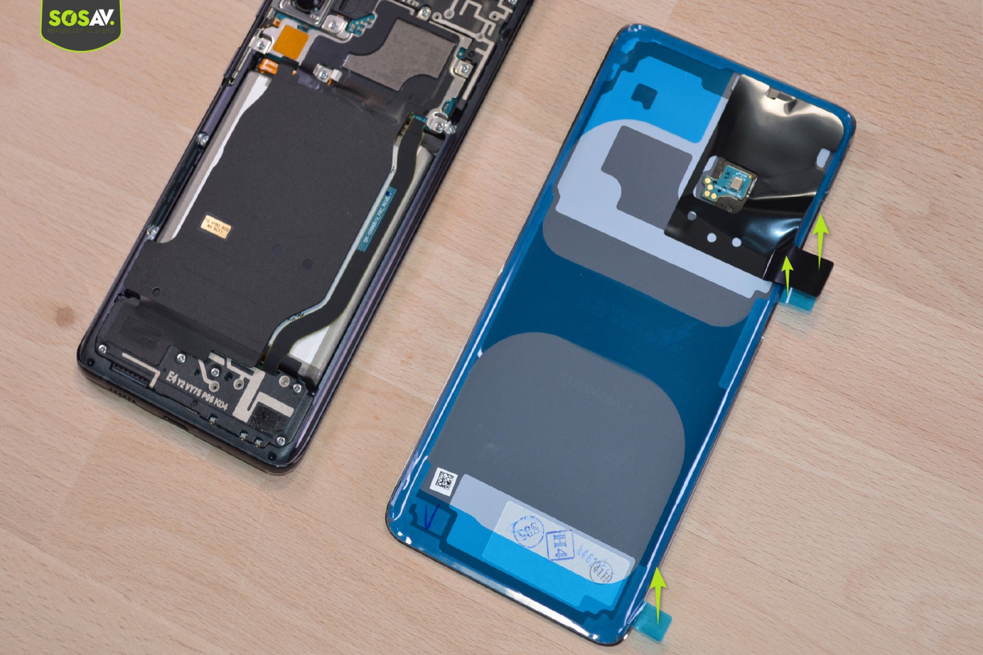

Placez la ventouse sur la partie basse de la vitre arrière, puis tirez doucement afin d’insérer le médiator en métal ajouré entre la vitre et le cadre pour créer un léger interstice.
Glissez ensuite les médiators rouges dans l’espace, puis retirez le médiator métallique.
N’hésitez pas à réchauffer brièvement la zone avec un sèche-cheveux ou un pistolet thermique si vous ressentez une certaine résistance.

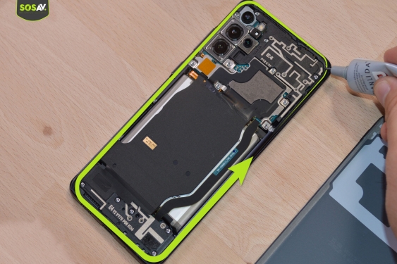

Nettoyez les résidus de stickers, sur le châssis ainsi que sur la vitre arrière, avant d'appliquer un léger filet de colle sur le pourtour du châssis avant de venir y poser la vitre arrière.

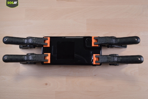

Laisser le tout sous presse environ une heure, à l'aide de pinces ou sous une pile de livres.
