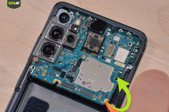

Dévissez les 10 vis cruciforme qui maintiennent le cache et l'antenne NFC.
Décollez la partie basse de la nappe NFC qui se trouve sur le HP externe avec le levier, si besoin chauffez quelques secondes avec votre sèche-cheveux ou le décapeur thermique.
Déclipsez le cache puis soulevez la partie métallique vers la nappe.
Déconnectez la batterie ainsi que la nappe NFC pour la retirer.

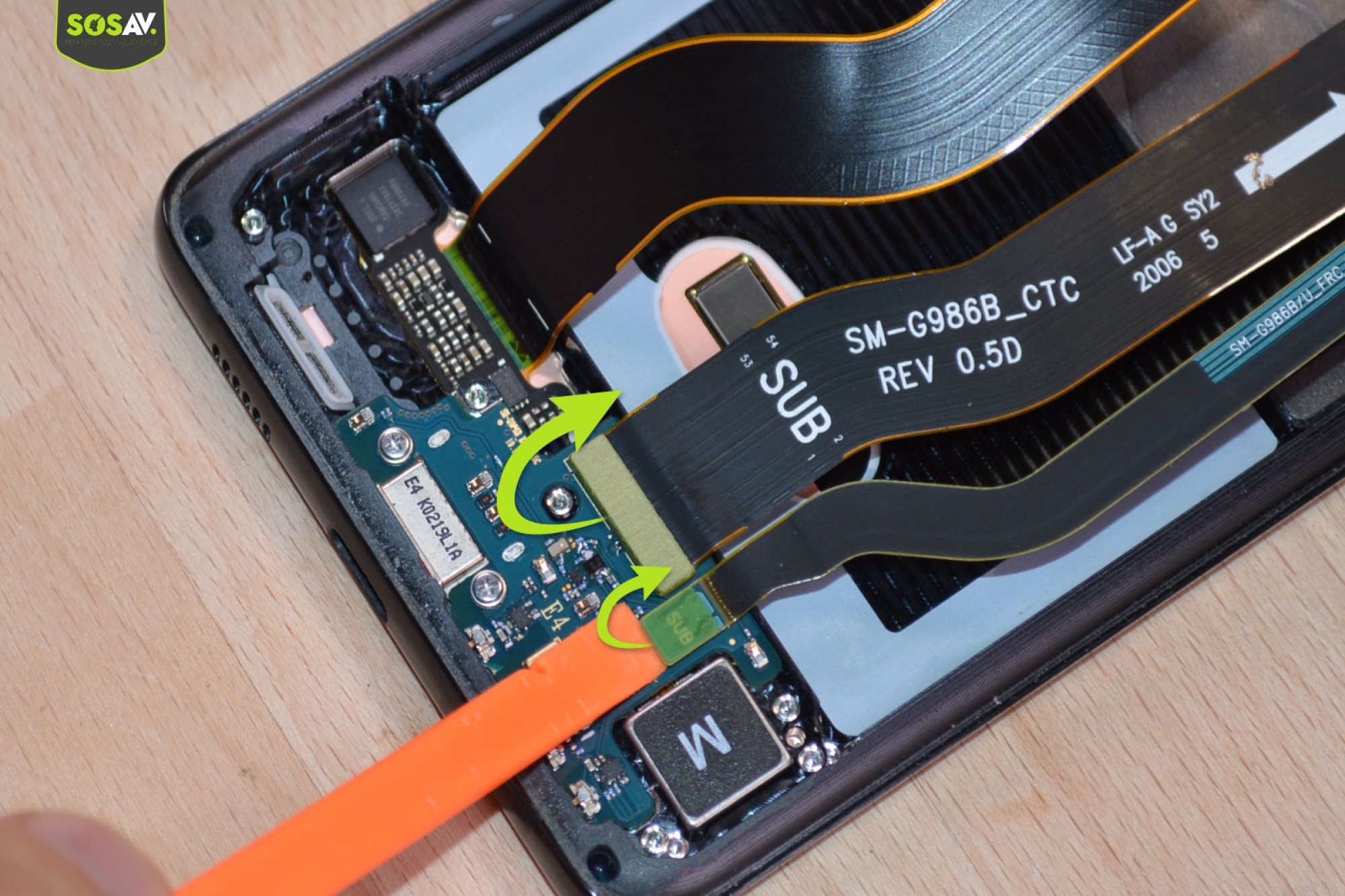

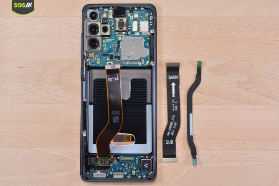

Déconnectez de la carte-mère, la nappe d'antenne, celle d'interconnexion puis celle de l'écran à l'aide du spudger.

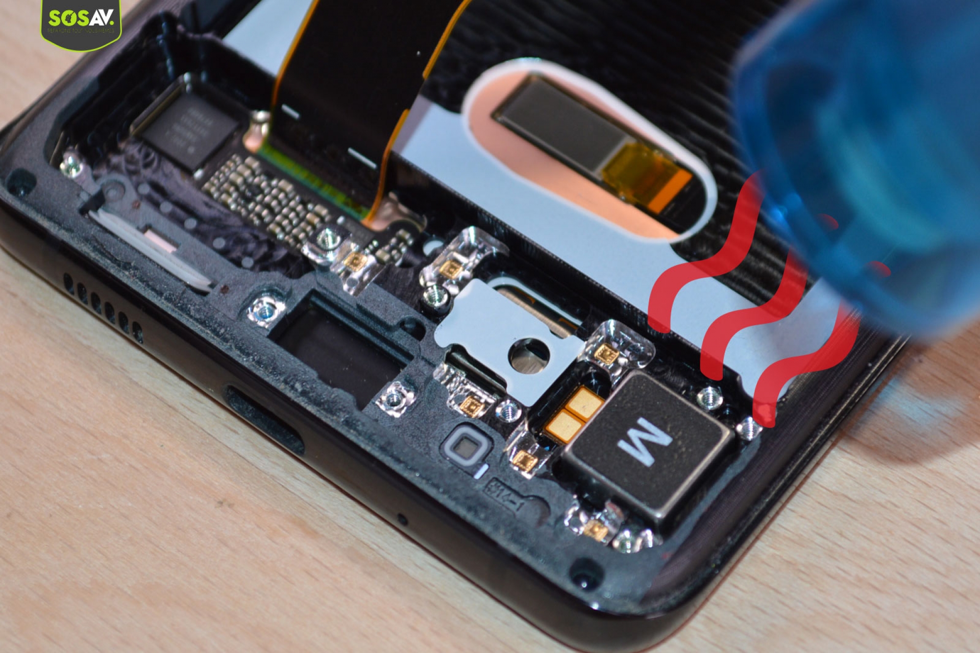

Insérez la carte en PVC sous la batterie pour faire le vier et pour pouvoir la décoller du châssis.
Vous pouvez chauffer légèrement le smartphone côté écran pour ramollir la colle du sticker batterie, avec un sèche-cheveux ou un décapeur thermique.

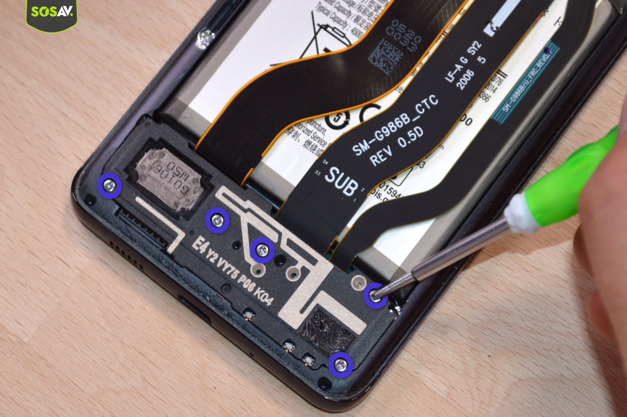

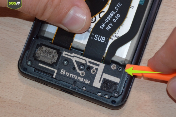

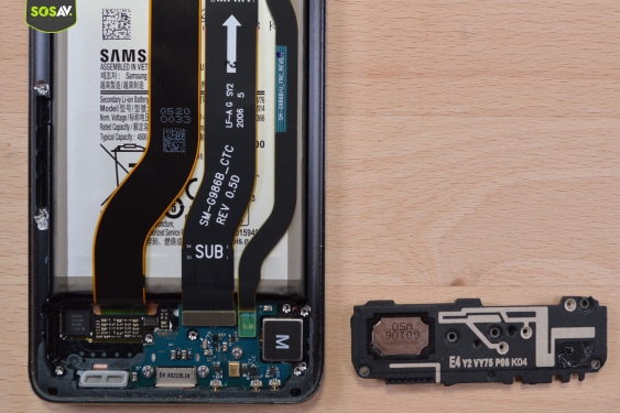

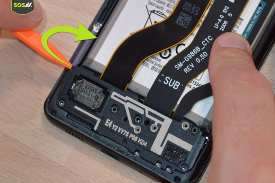

Dévissez les 5 vis du haut-parleur.
Soulevez-le avec le levier en nylon pour le retirer.

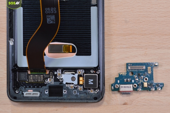

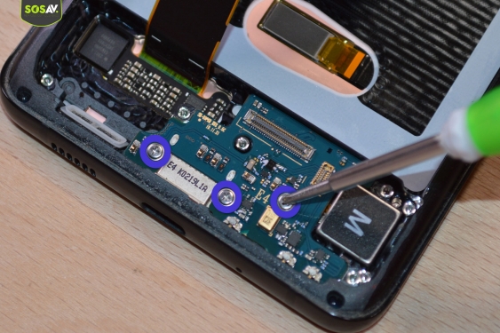

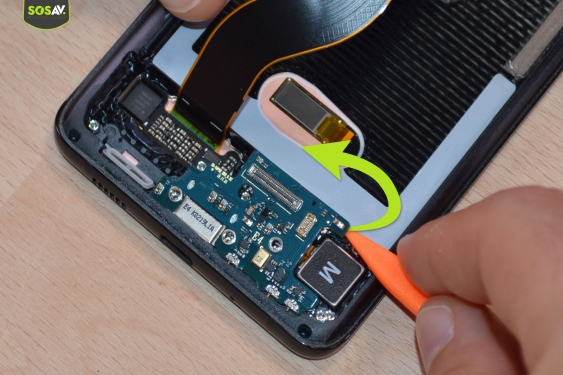

Déconnectez la nappe d'antenne et celle d'interconnexion du connecteur de charge avec le levier en plastique.
Dévisser les trois vis cruciformes qui retiennent le connecteur de charge.
Soulevez le connecteur de charge et mettez-le de côté.

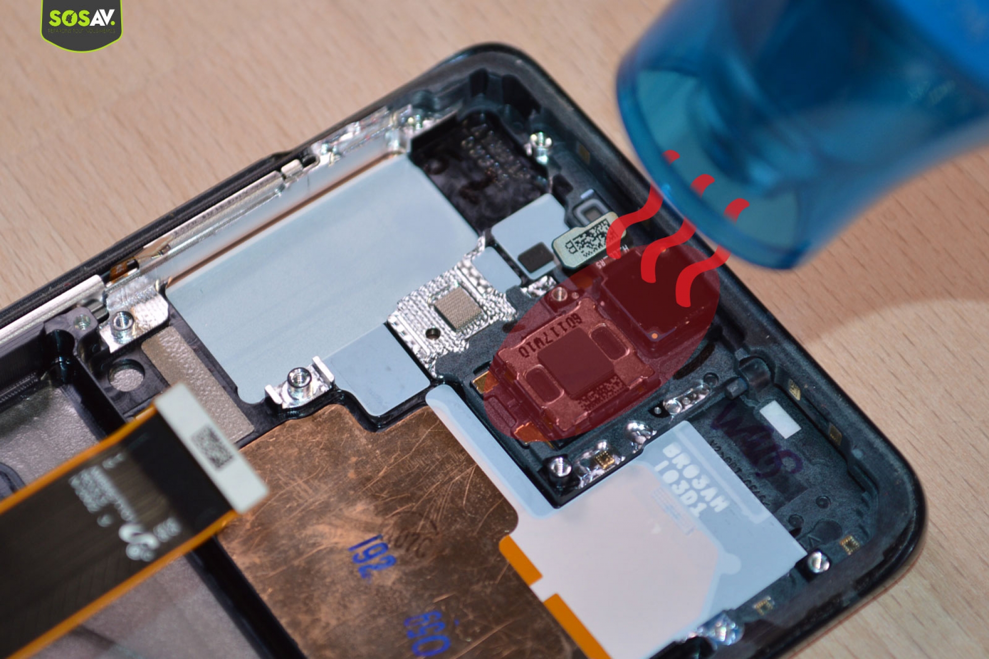

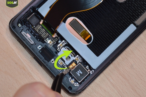

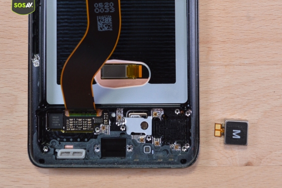

Chauffez légèrement le vibreur afin de l'ôter du châssis avec la pincette.

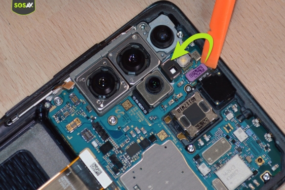

Retrait de la carte mère :

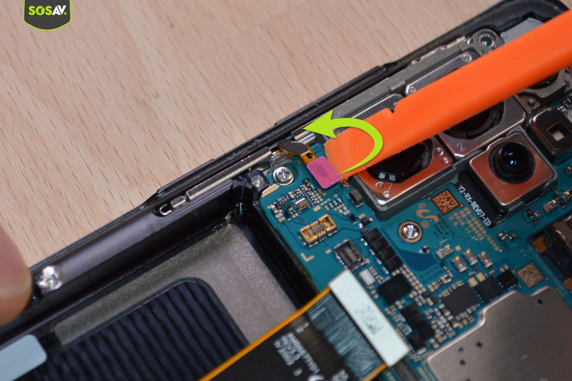

Déconnectez la nappe power/volume puis la caméra avant.

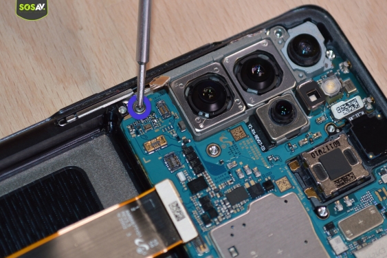

Dévissez la vis cruciforme.

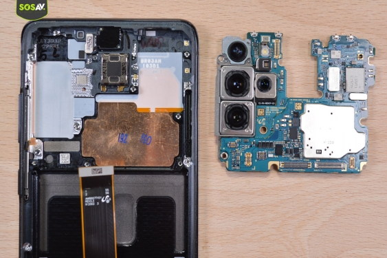

Soulevez la carte mère et sortez-la du châssis.
Retrait de l'écouteur de l'oreille :

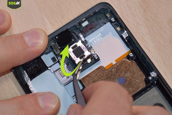

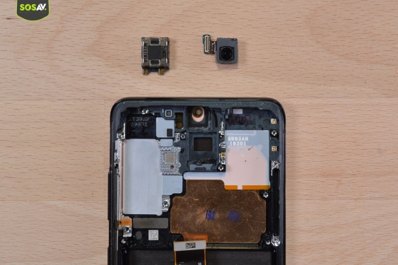

Si vous avez choisi un bloc écran compatible, il sera nécessaire de transférer le haut-parleur interne.
Chauffez la zone à l’aide d’un sèche-cheveux ou d’un décapeur thermique.
Insérez délicatement la pince sous l’écouteur interne pour le détacher de l’ancien bloc écran endommagé.

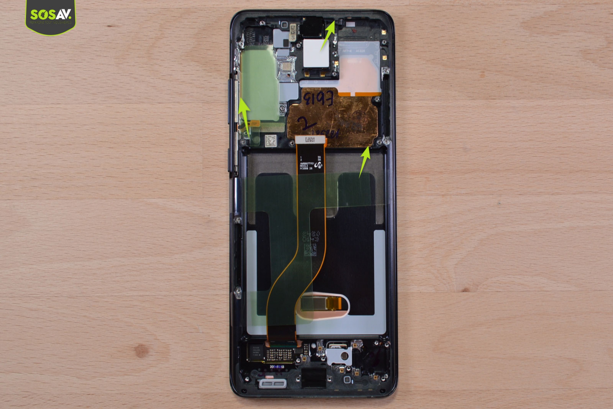

Récupérez la caméra avant si elle n'est pas incluse dans votre nouveau bloc écran.

Retirer tous les stickers de protection.
Une fois que vous avez refais ce tutoriel en sens inverse :
Nettoyez les résidus de stickers, sur le châssis ainsi que sur la vitre arrière, avant d'appliquer un léger filet de colle sur le pourtour du châssis avant de venir y poser la vitre arrière.
