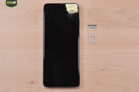

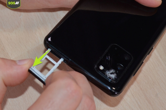

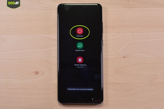

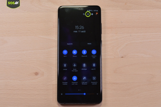

Pensez à éteindre votre appareil et à sauvegarder vos données personnelles avant toute intervention afin d’éviter toute perte ou risque électrique.

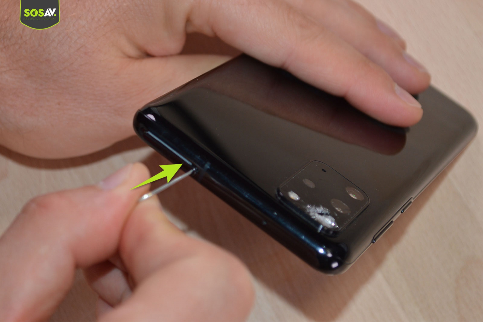

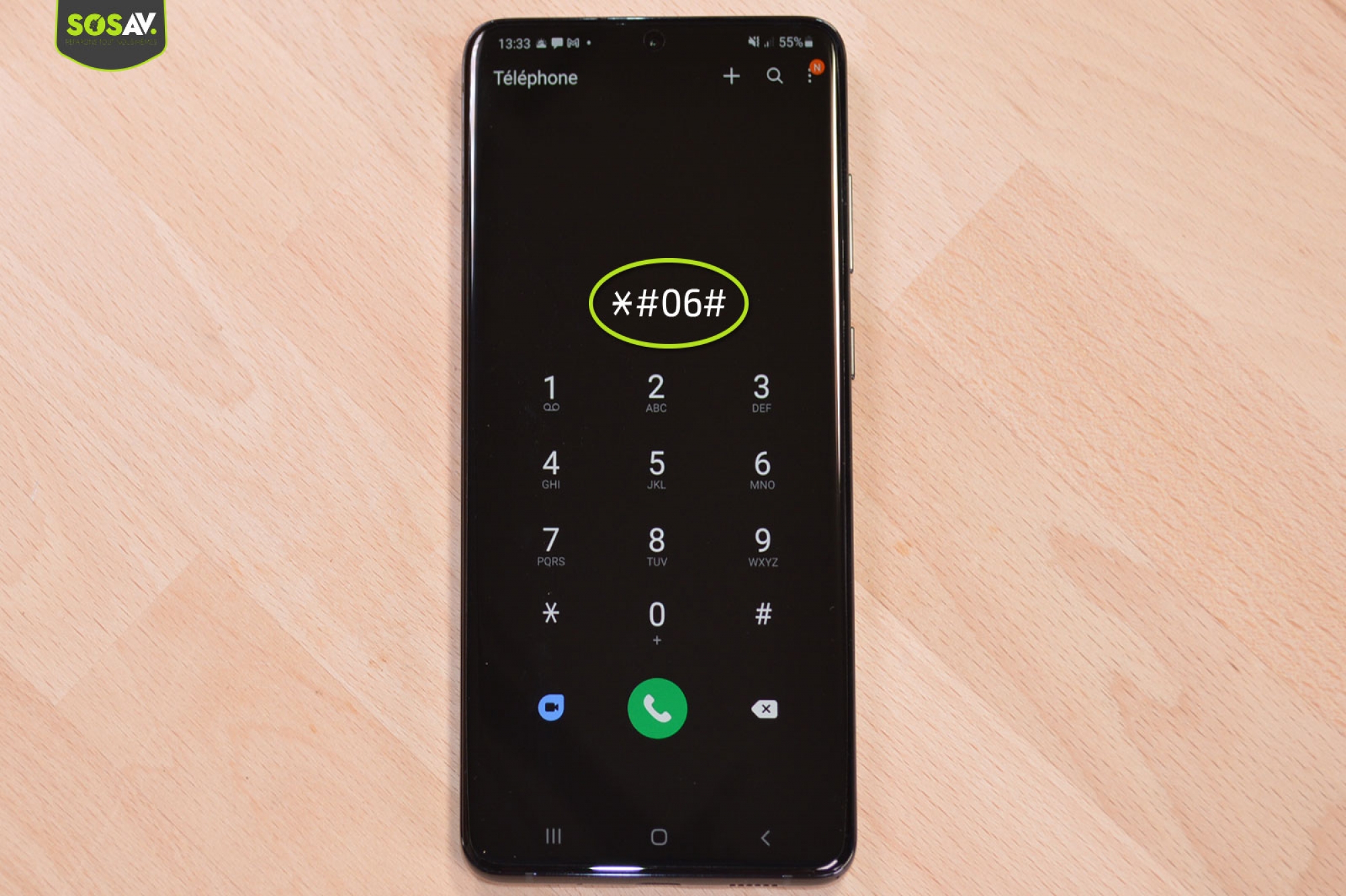

Pour cela, rendez-vous dans les paramètres de votre smartphone afin d’identifier avec précision le numéro de modèle.
Le guide que nous vous proposons ici concerne le modèle SM-G985.
Les instructions fournies s’appliquent également aux différentes déclinaisons du Galaxy S20+, notamment selon les régions et les versions opérateurs.
Vous pouvez retrouver cet accessoire dans le kit outil spécial n°1, proposé en option.

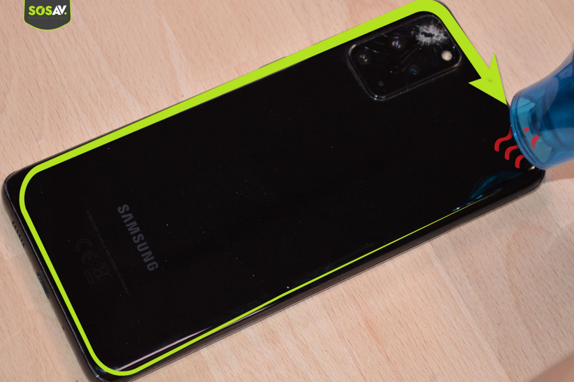

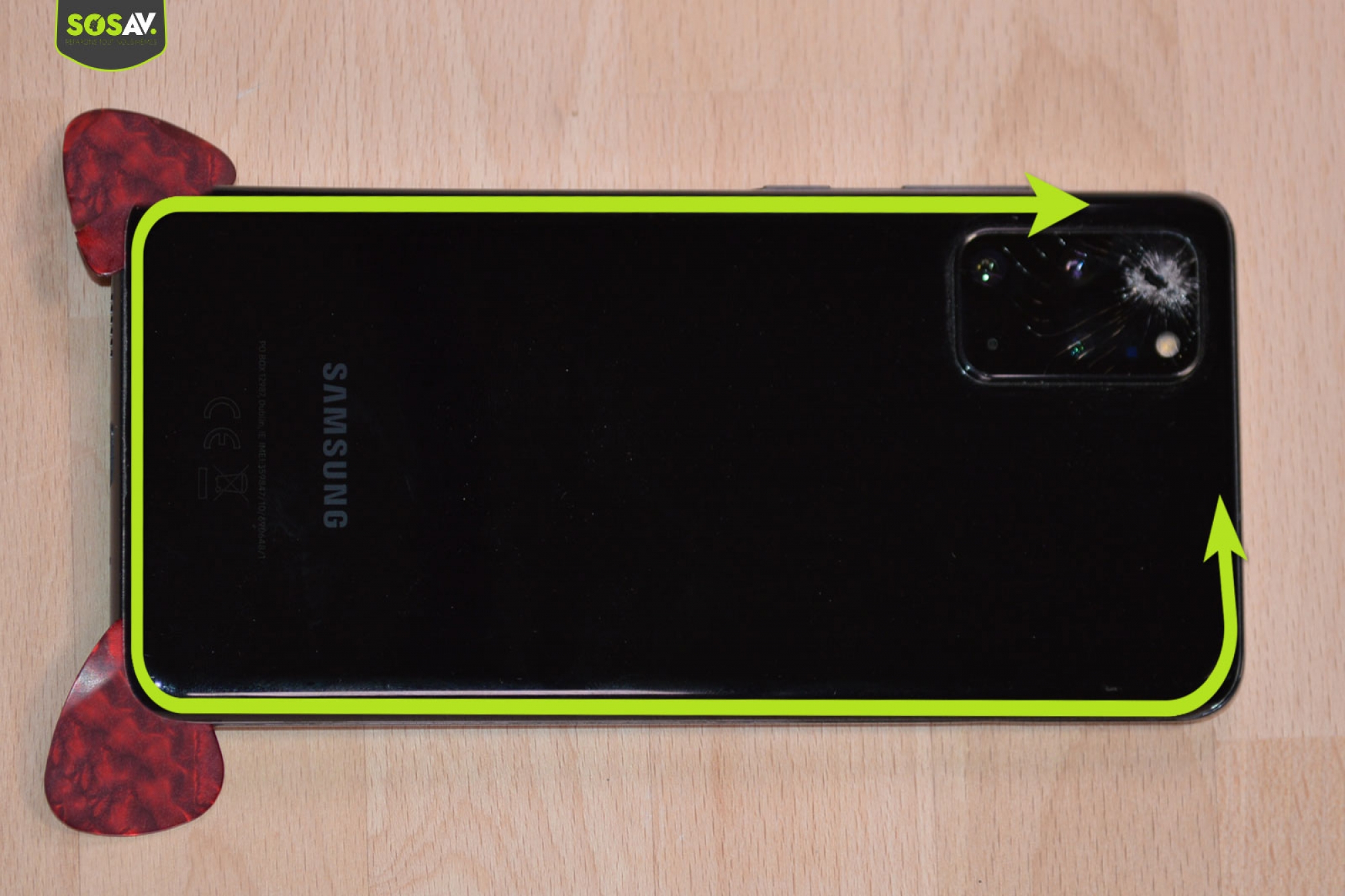

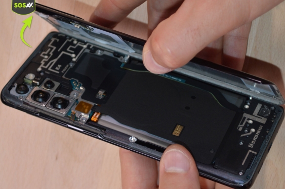

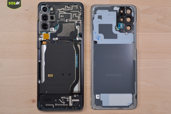

Utilisez ensuite un sèche-cheveux ou un pistolet à air chaud pour chauffer le pourtour de la face arrière pendant une trentaine de secondes.
Si vous disposez du coussin thermique, placez-le au micro-ondes pendant environ 2 minutes, puis appliquez-le durant 40 secondes sur le dos de l’appareil.

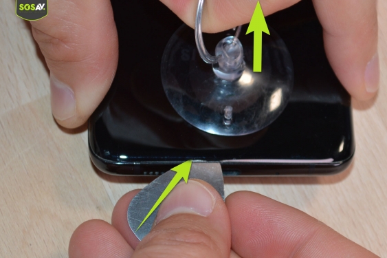

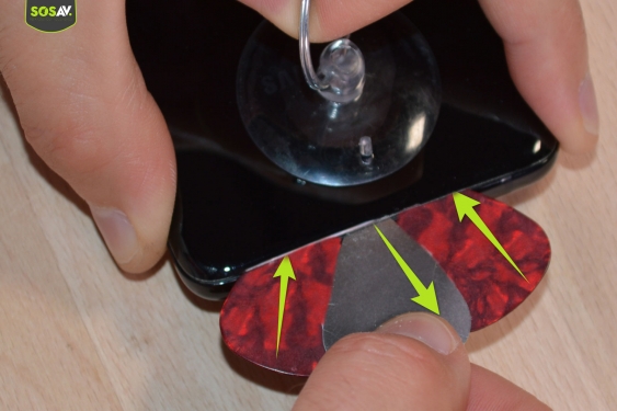

Positionnez la ventouse sur la partie inférieure de la vitre arrière et tirez délicatement afin d’introduire le médiator en métal perforé entre la vitre et le châssis afin de créer un espace d’insertion.
Insérez alors les médiators rouges dans l’ouverture, retirez le médiator métallique.

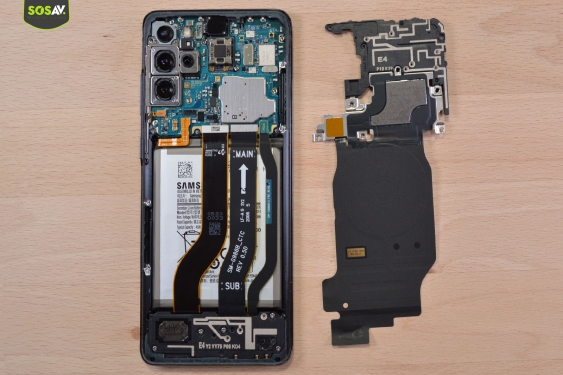

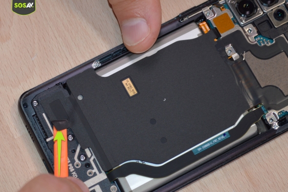

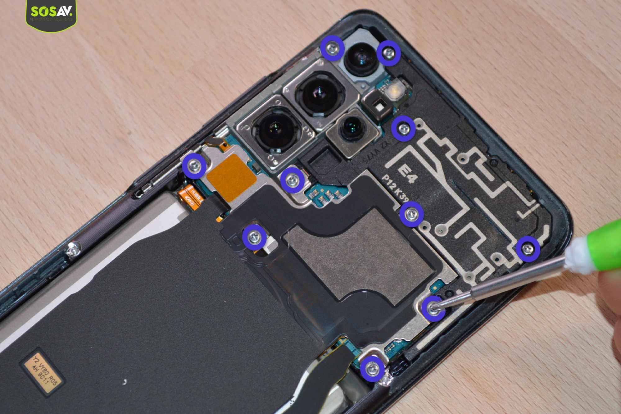

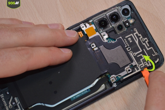

Décollez la partie basse de la nappe NFC qui se trouve sur le HP externe avec le levier, si besoin chauffez quelques secondes avec votre sèche-cheveux ou le décapeur thermique.
Déclipsez le cache puis soulevez la partie métallique vers la nappe.

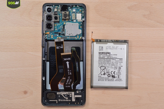

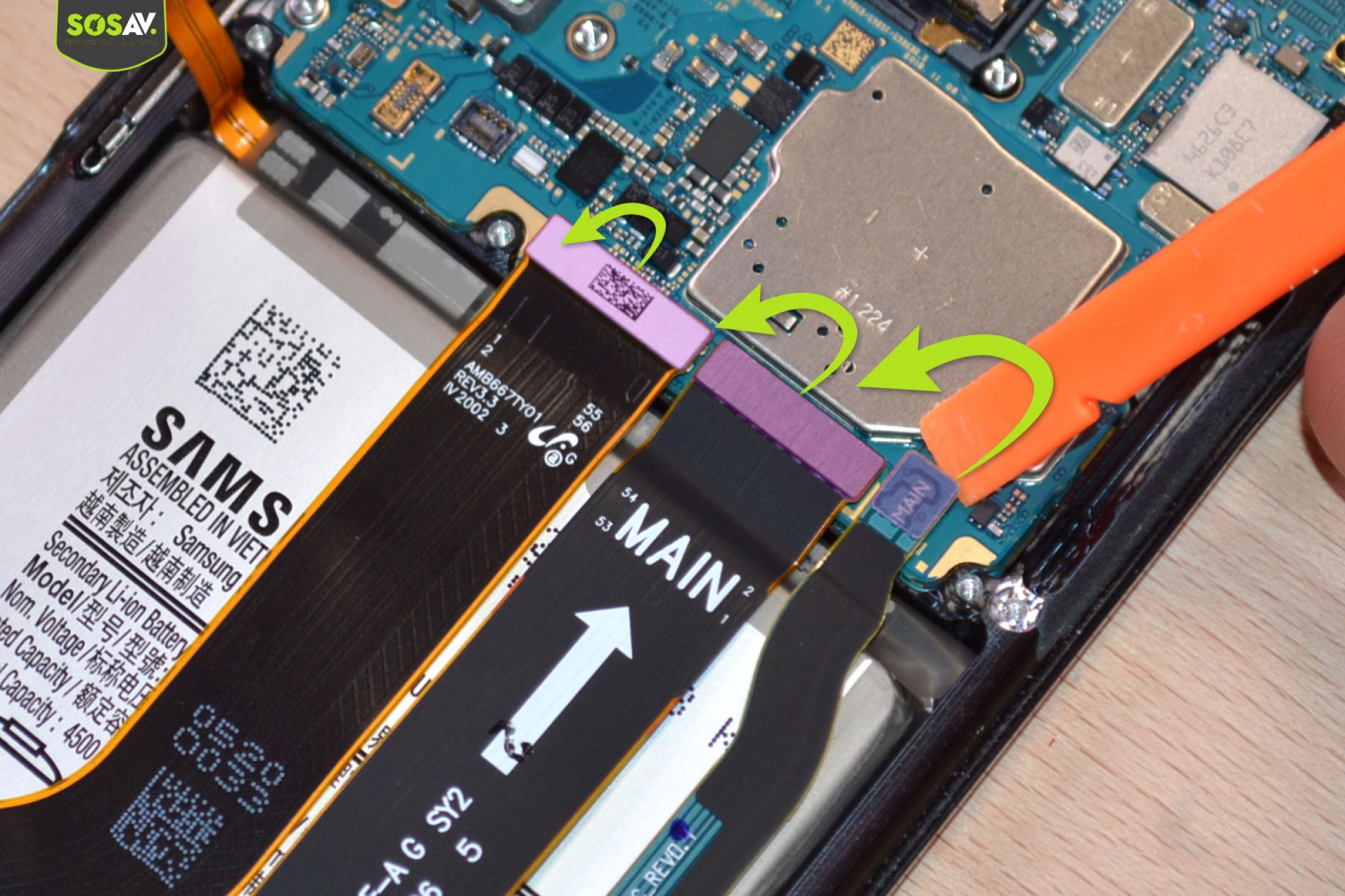

Déconnectez la batterie ainsi que la nappe NFC pour la retirer.

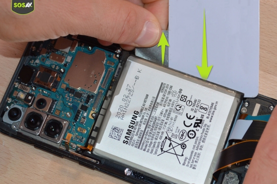

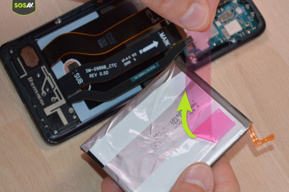

Insérez la carte en PVC sous la batterie pour faire le vier et pour pouvoir la décoller du châssis.
♻️ Pensez au recyclage ! Mettez votre batterie usagée dans le bac de recyclage adapté.

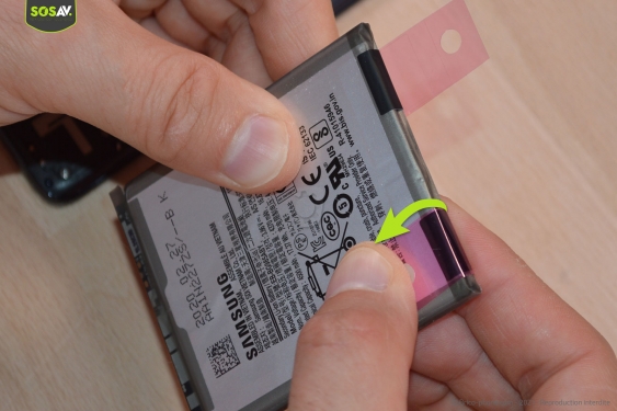

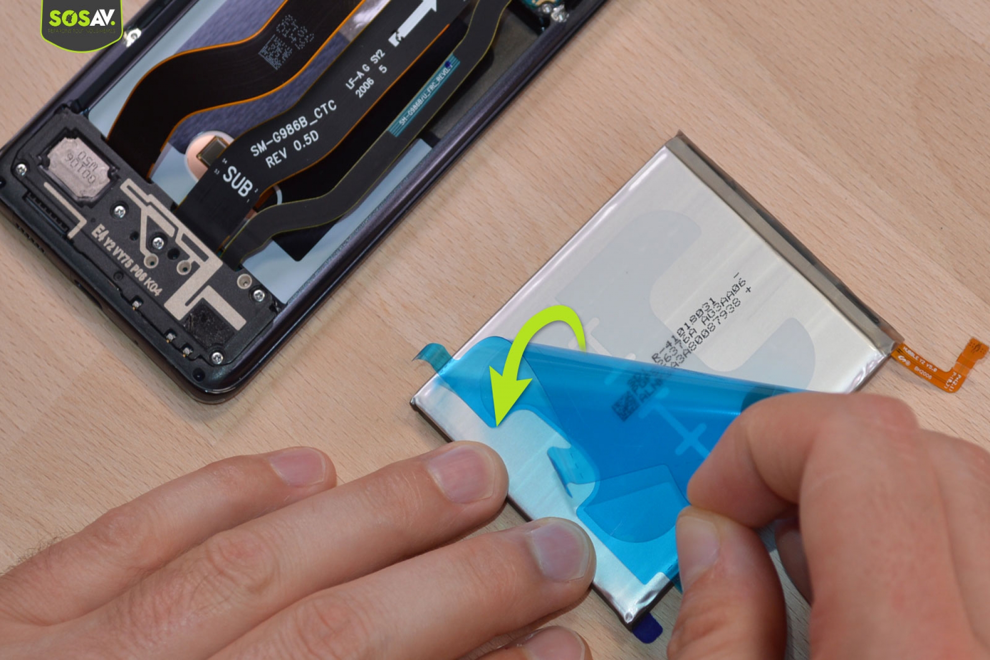

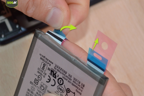

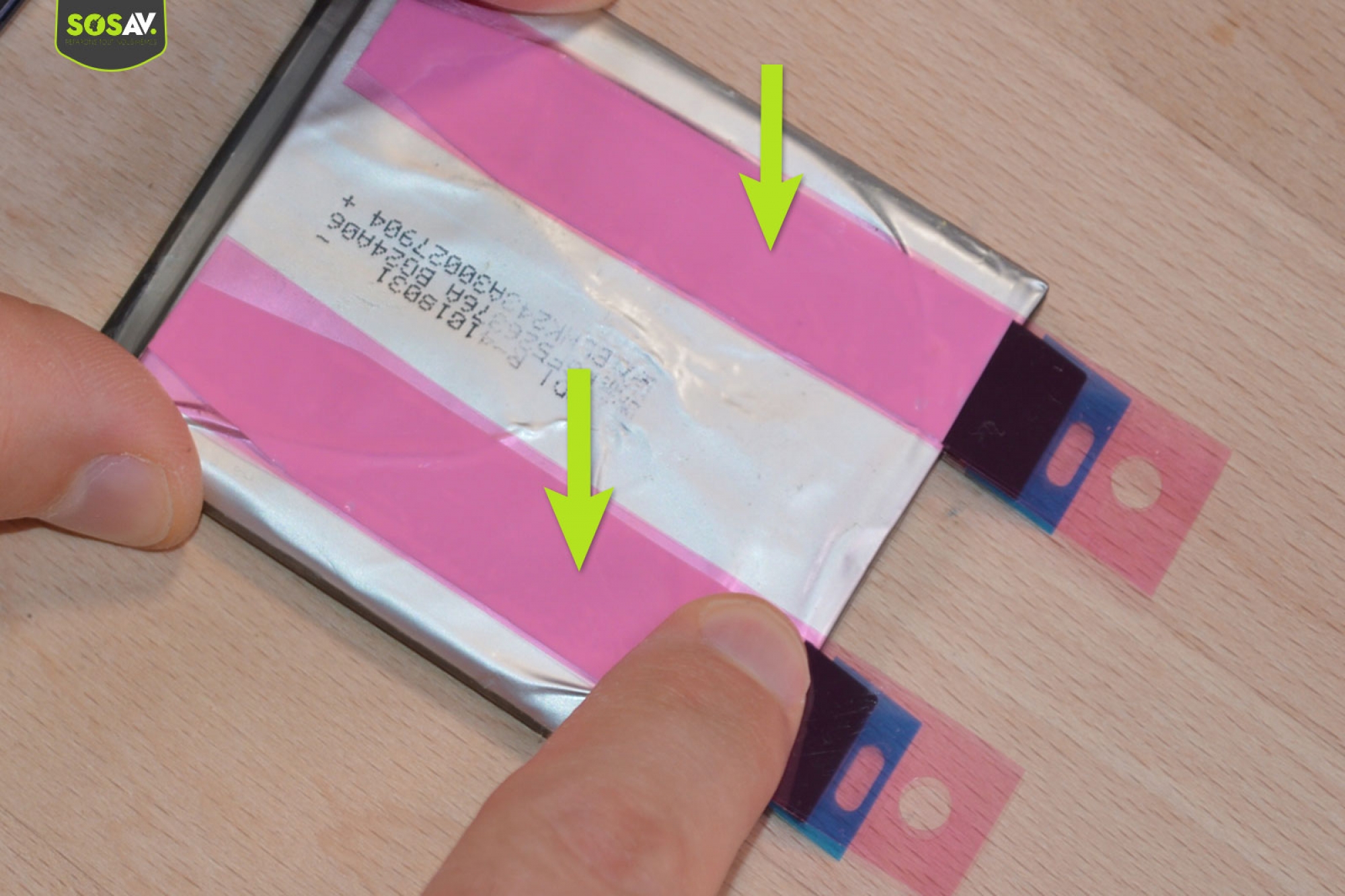

Enlevez les films de protection.

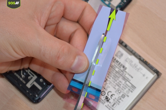

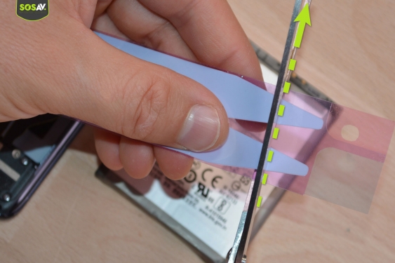

Adaptez la taille des sticker de batterie universel avant de les placer sur le dos de la batterie.

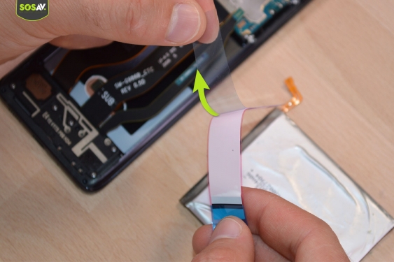

Repliez les bandelettes et retirez les dernière protections.
Retirer tous les stickers de protection.

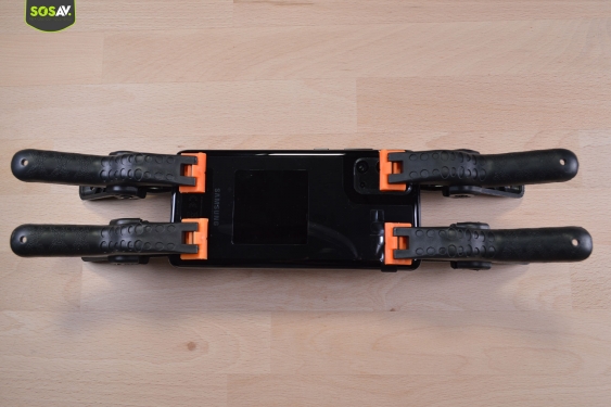

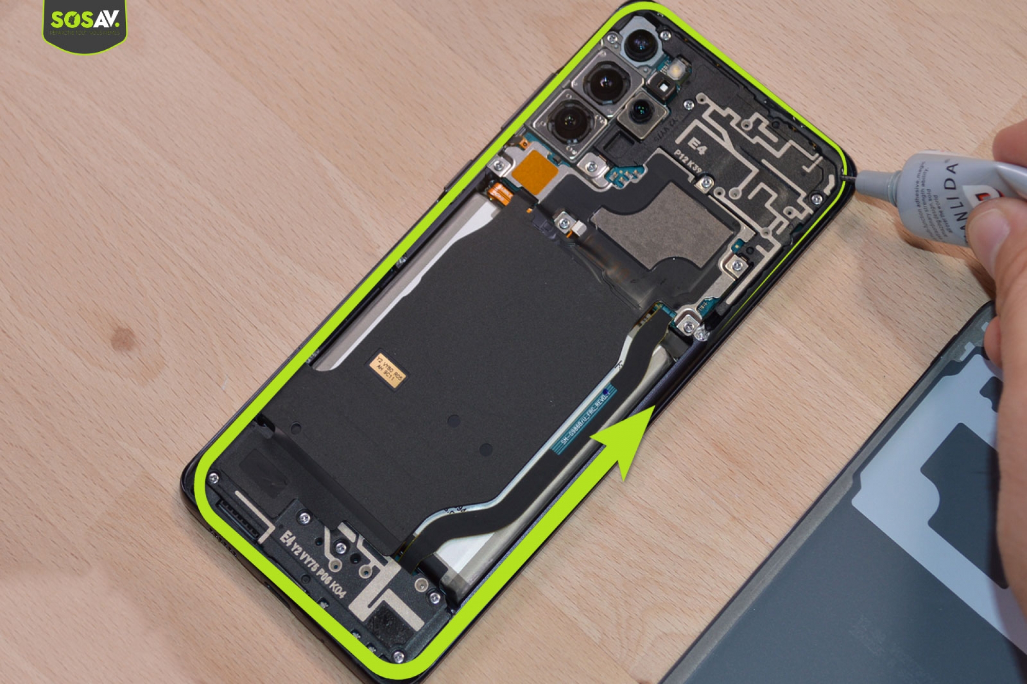

Nettoyez les résidus de stickers, sur le châssis ainsi que sur la vitre arrière, avant d'appliquer un léger filet de colle sur le pourtour du châssis avant de venir y poser la vitre arrière.
Laisser le tout sous presse environ une heure, à l'aide de pinces ou sous une pile de livres.
