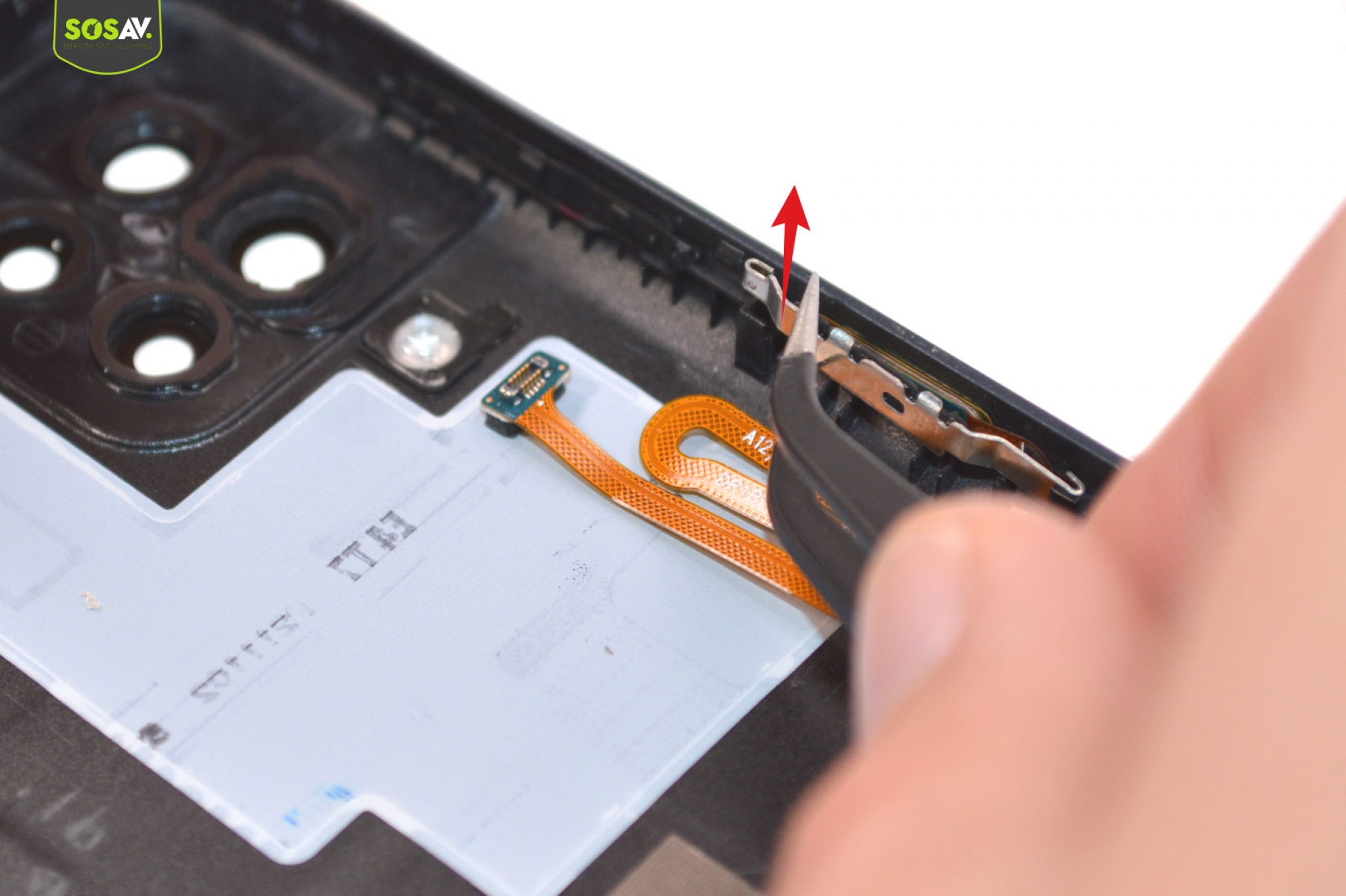

Pour ouvrir votre téléphone, insérez le médiator en métal entre la coque arrière et le châssis. Ensuite, introduisez le levier pour terminer de déclipser la coque arrière.

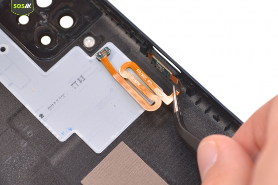

Faites basculer le composant vers la gauche en faisant attention à la nappe du bouton Power.
Récupérez la plaquette métallique qui protège le bouton Power avant de saisir la nappe complète avec la pincette.
