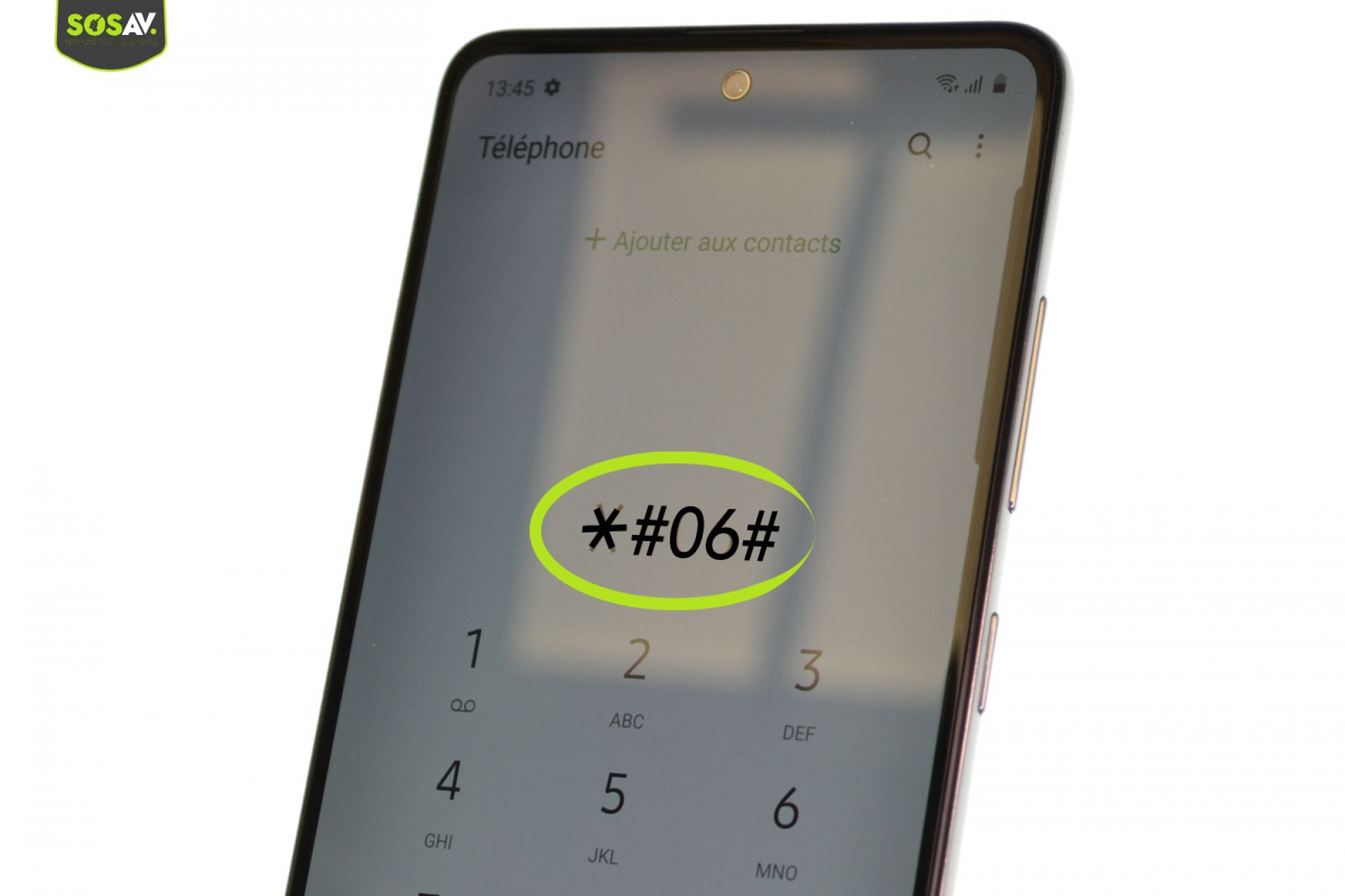

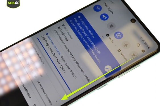

Avant de procéder au remplacement du connecteur de charge, il est crucial de vérifier la référence exacte de votre smartphone afin de garantir la compatibilité de la pièce détachée.
Pour ce faire, rendez-vous dans les paramètres de votre appareil, puis ouvrez la section À propos du téléphone. Ou taper les numéros *#06# sur votre téléphone.
Le présent guide est spécifiquement conçu pour les modèles SM-A715F et SM-A715F/DS.

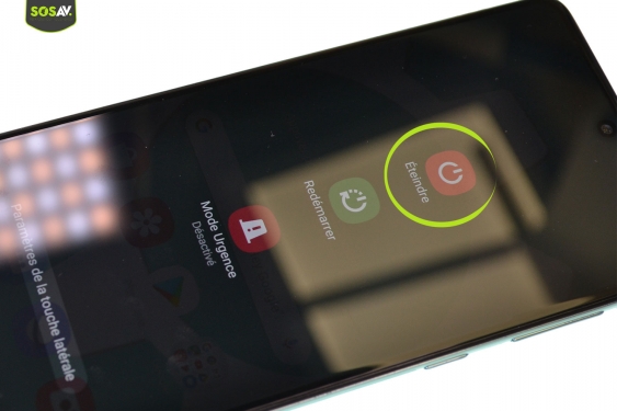

Une fois votre référence vérifiée : Éteignez votre smartphone.

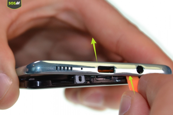

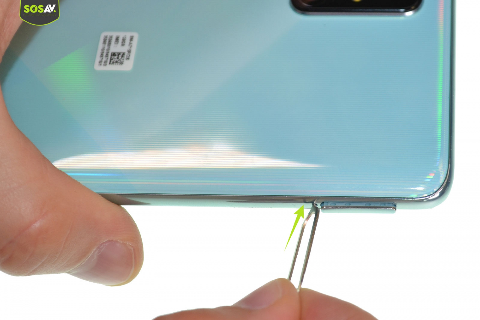

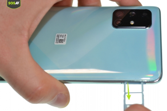

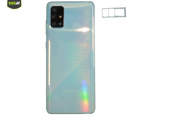

Pensez à retirer le tiroir de la carte SIM à l’aide de l’outil d’extraction prévu à cet effet.
Cet accessoire est inclus dans le kit outils spécial n°1, disponible en option sur notre boutique en ligne, conçu pour vous accompagner tout au long de votre réparation.

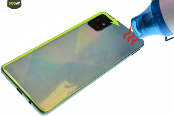

Pour accéder aux composants internes de ce smartphone, il est nécessaire de chauffer la partie arrière de l’appareil afin de ramollir l’adhésif assurant l’étanchéité.
Si vous disposez d’un coussin chauffant, passez-le au micro-ondes pendant environ 2 minutes, puis appliquez-le sur la partie arrière du téléphone durant 40 secondes. Utilisez un sèche-cheveux ou un décapeur thermique pour diffuser de la chaleur sur les contours de la face arrière pendant environ 30 secondes.

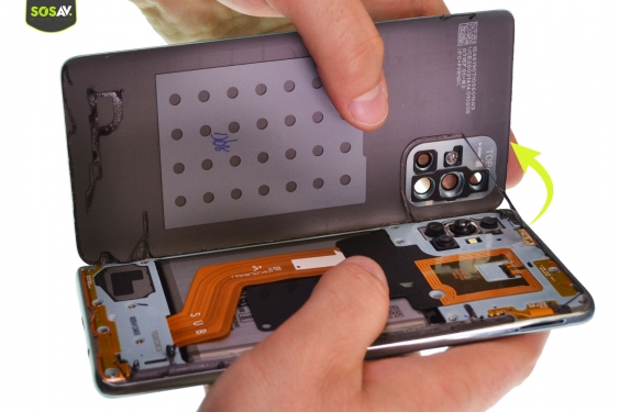

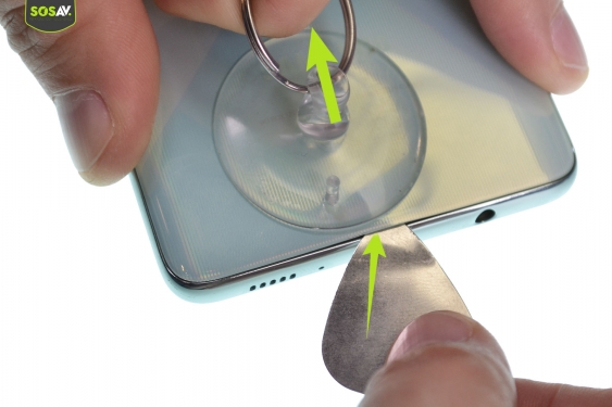

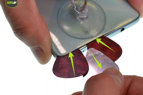

Placez la ventouse sur la partie inférieure de la vitre arrière et tirez délicatement pour insérer le médiator en métal troué entre le verre et le châssis, vous allez créer un point d'insertion.
Insérez les médiators en plastique rouge et retirez le médiator en métal.
Chauffez la coque arrière :

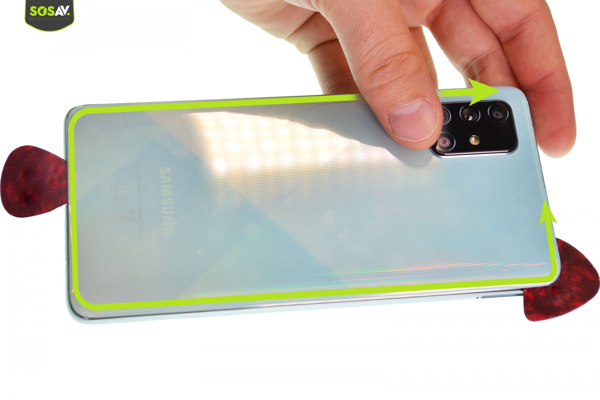

Faites glisser les médiator en plastique tout autour du châssis.

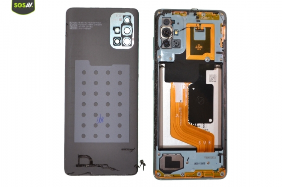

Retirer la vitre arrière. Retirer le joint usagé de votre vitre arrière. A la fin de notre réparation nous recollerons cette pièce.

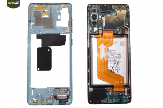

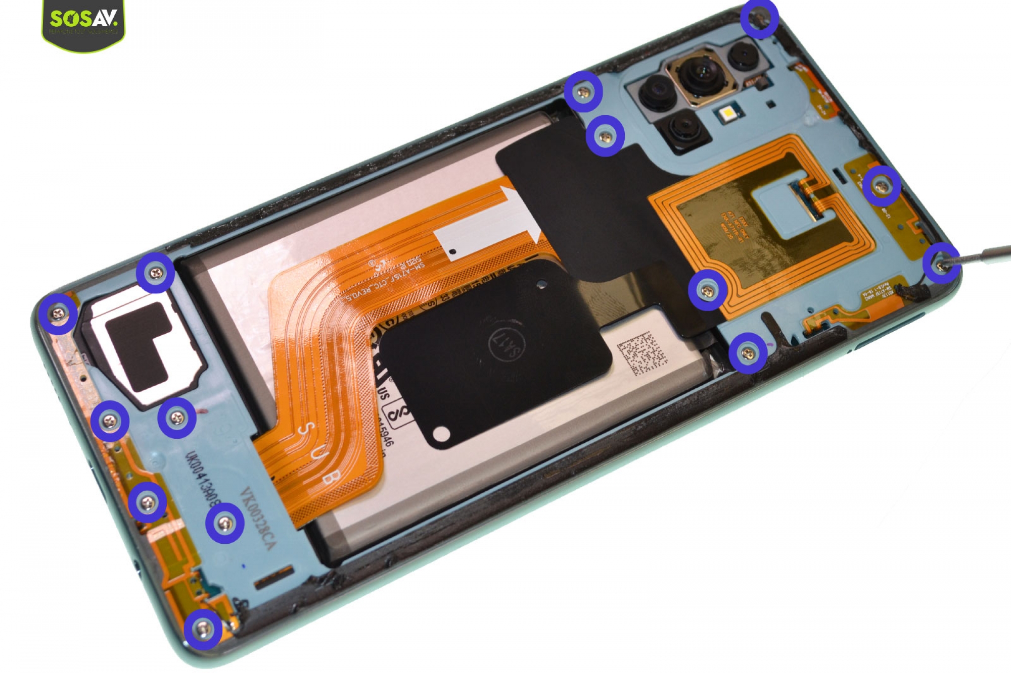

Munissez-vous du tournevis cruciforme pour extraire les 14 vis de la plaquette intermédiaire.

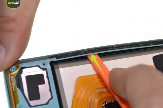

A l'aide du levier en nylon, décollez délicatement les parties de la plaquette se trouvant de chaque coté de la batterie avant de déclipser l'intégralité du cache en plastique

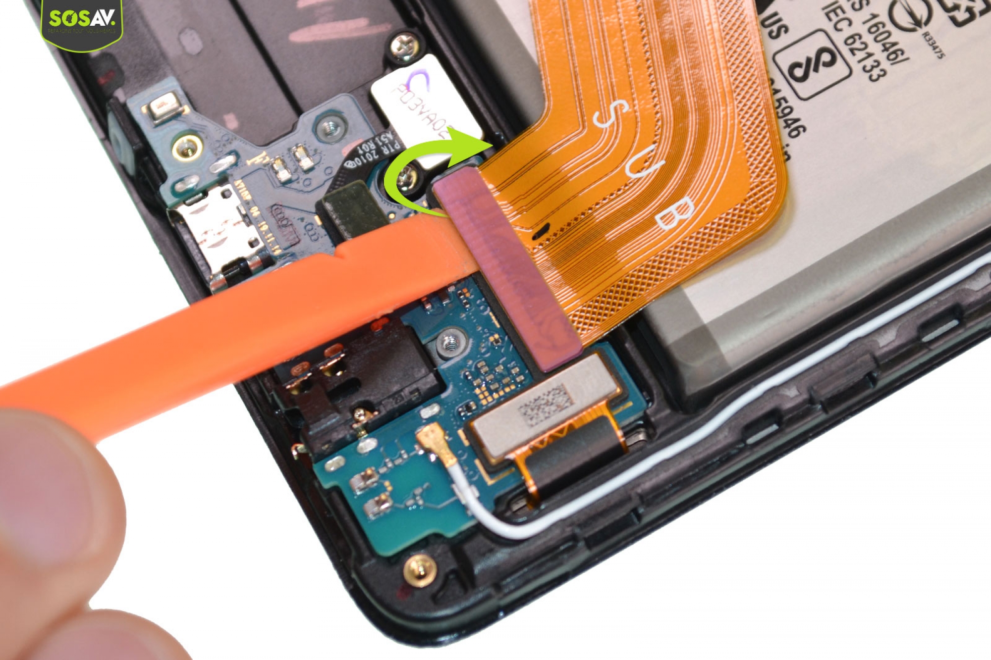

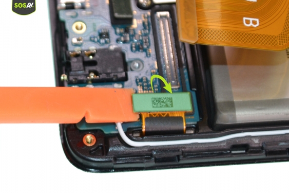

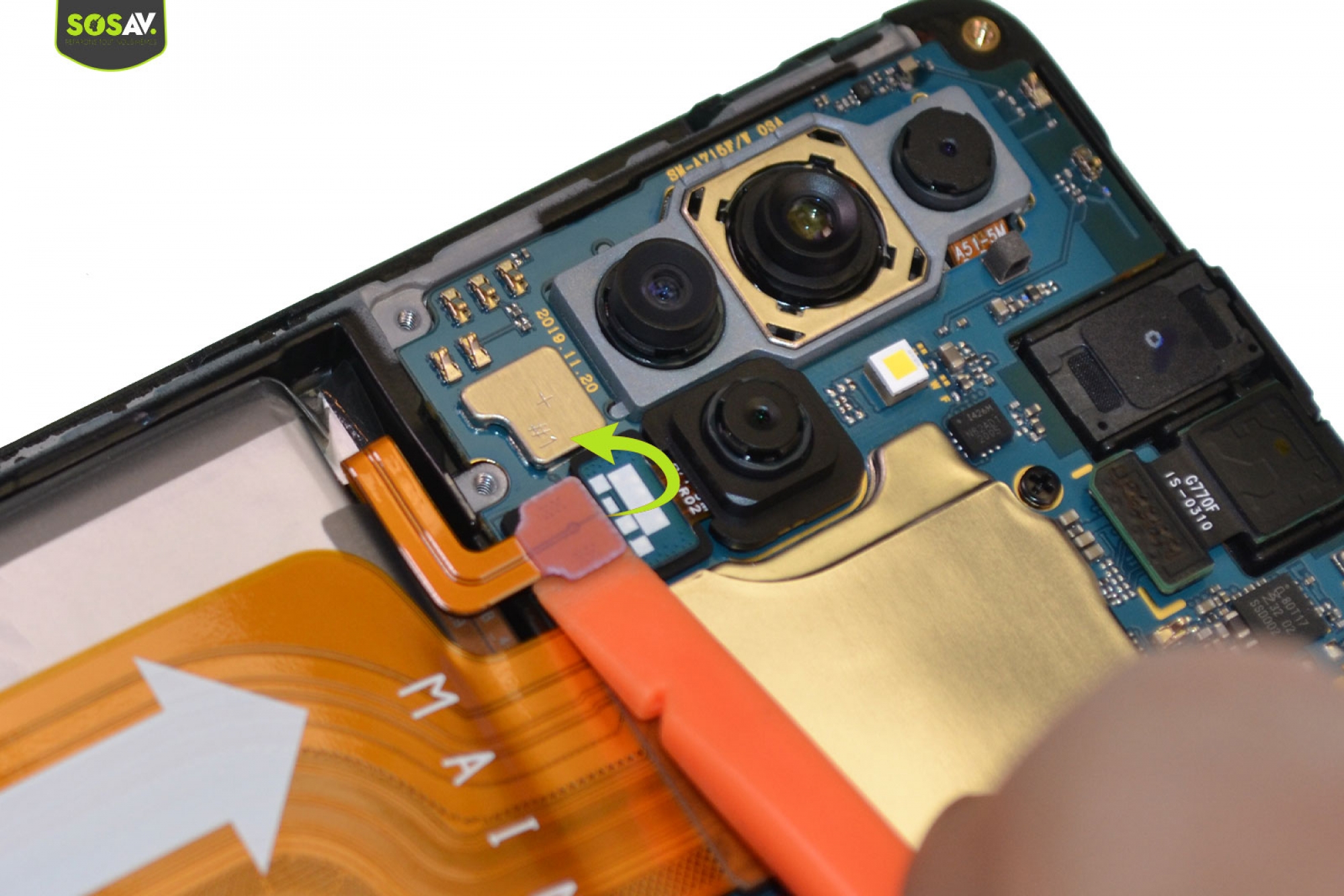

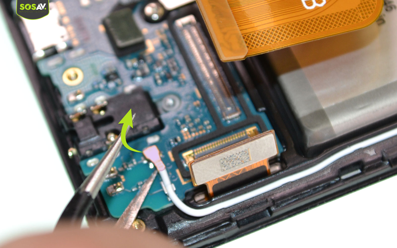

Déconnectez la nappe de la batterie avec la spatule en plastique.
Débranchez la nappe de la rallonge d'interconnexion.
Débranchez la nappe de l'écran.

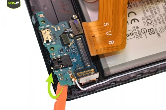

Soulevez le connecteur de charge avec le levier en plastique orange et sortez-le du châssis.

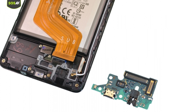

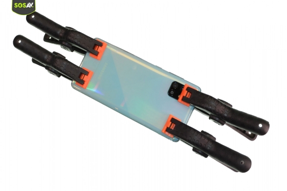

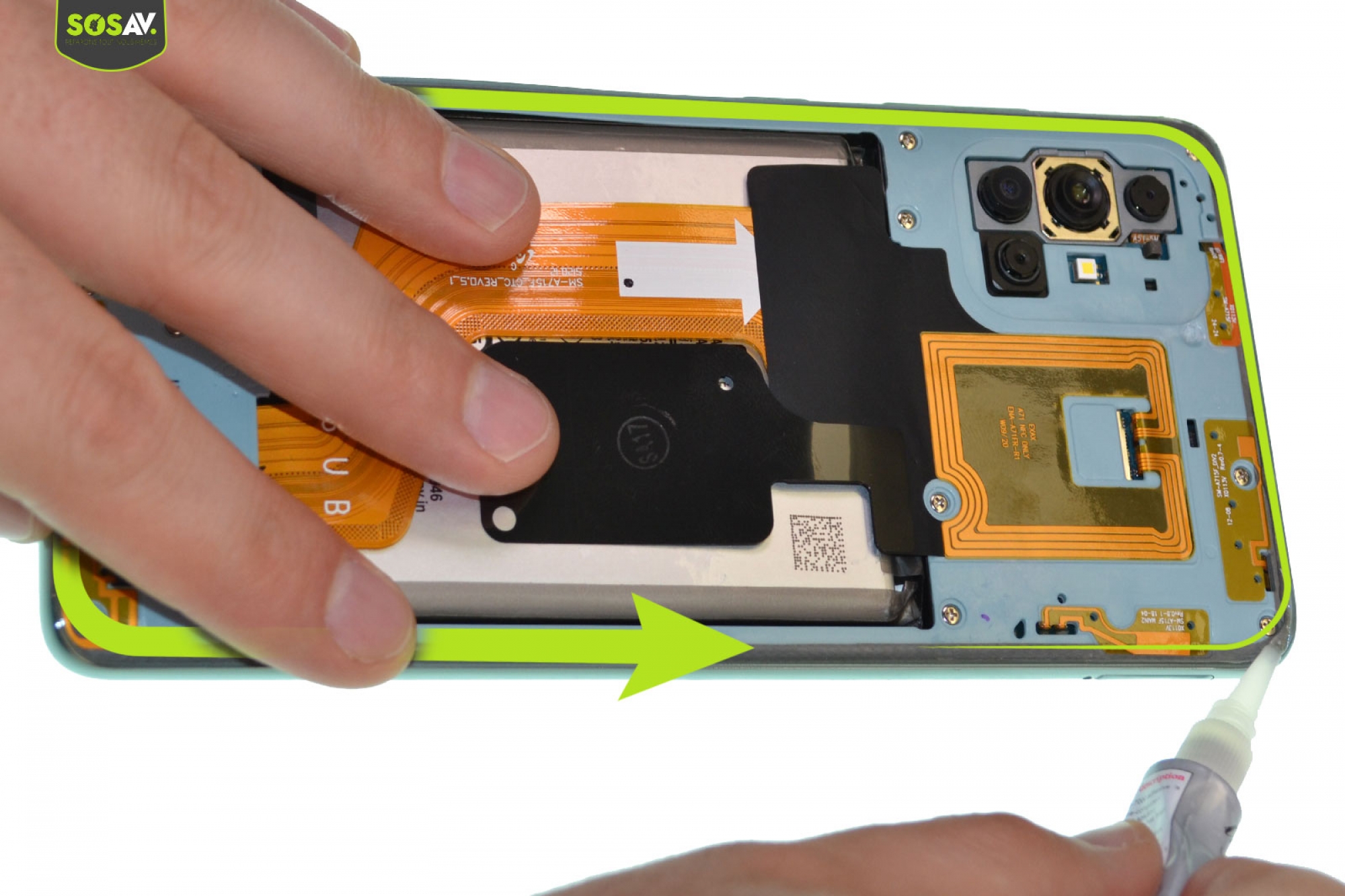

Une fois le remontage terminé, déposez un filet de colle tout autour de la vitre arrière et mettez sous presse pendant au moins une demi heure avec des pinces ou sous une pile de livres.
Pour remonter votre Galaxy A71 suivez ce guide en sens inverse.
