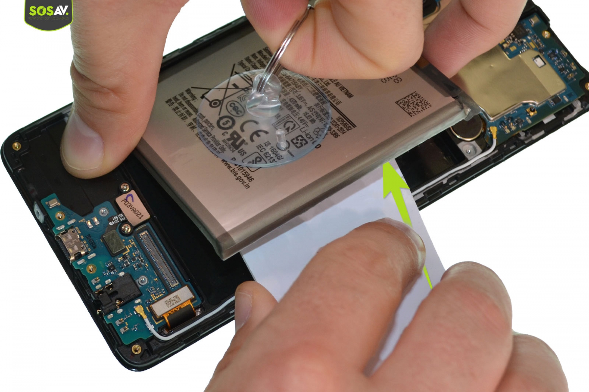

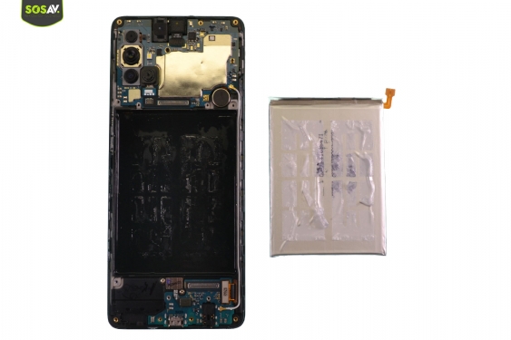

A l'aide du levier en nylon, décollez délicatement les parties de la plaquette se trouvant de chaque coté de la batterie avant de déclipser l'intégralité du cache en plastique

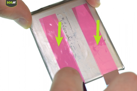

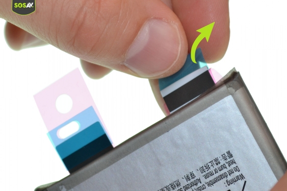

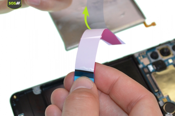

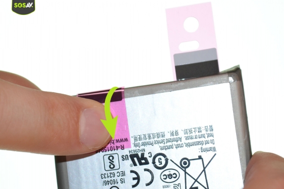

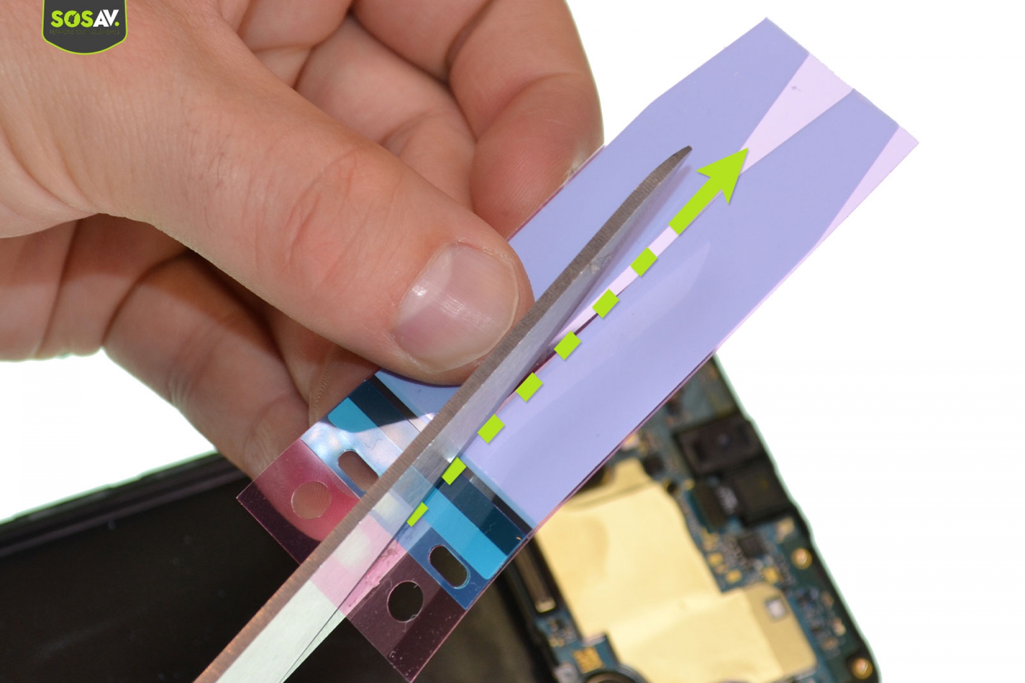

Si vous avez achetez une batterie compatible il y a de forte chance que les stickers de pause ne soient pas inclus. Achetez des stickers universels pour batterie sur notre site. Découpez-les à la taille de votre batterie, posez-le sur le dos de votre batterie, retirez les petites protections avec et repliez les languettes avant d'enlever les derniers plastiques et de placer votre nouvelle batterie dans votre châssis.
