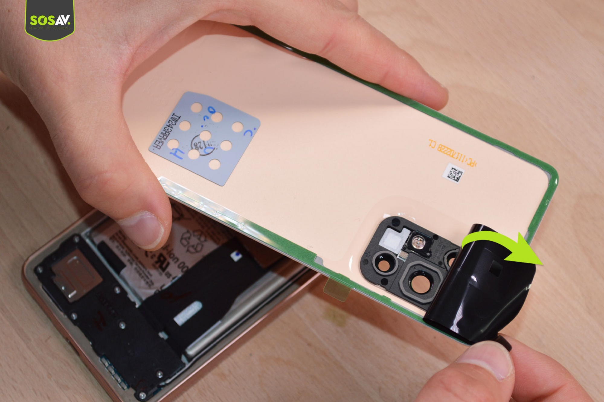

Placez la ventouse sur la partie inférieure de la vitre arrière et tirez délicatement pour insérer le médiator en métal troué entre le verre et le châssis, vous allez créer un point d'insertion.
Insérez les médiators en plastique rouge et retirez le médiator en métal.
Décollez votre vitre arrière.

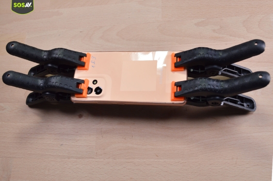

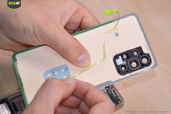

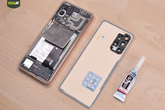

Déposez un filet de colle tout autour de la nouvelle vitre arrière si le joint n'est pas collant.
Mettez votre smartphone sous presse pendant au moins une demi heure avec des pinces ou sous une pile de livres.
