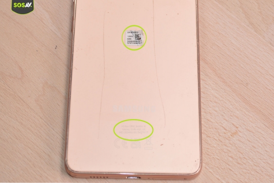

Pour cela, accédez à l’application "Paramètres", puis ouvrez la section "À propos du téléphone" afin d’identifier la référence exacte de votre appareil.
Le présent tutoriel s’applique exclusivement aux modèles SM-A536B et SM-A536B/DS, versions fréquemment commercialisées en Europe, notamment en France.

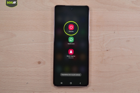

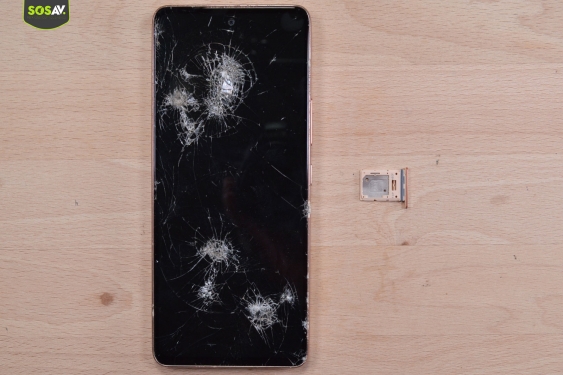

Avant toute opération, veillez à éteindre complètement votre téléphone pour limiter les risques de court-circuit ou d’endommagement de composants sensibles.

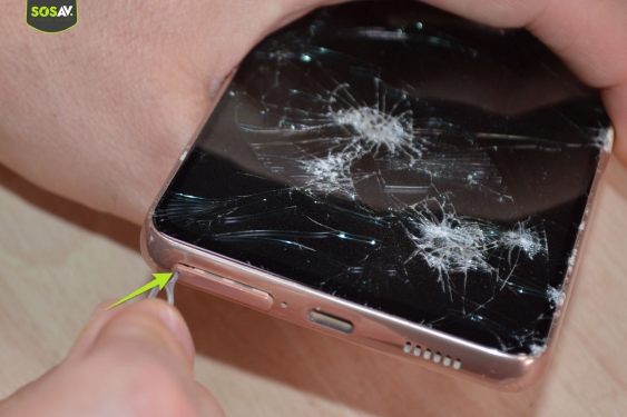

Pensez également à retirer le tiroir de la carte SIM à l’aide de l’outil d’extraction prévu à cet effet.

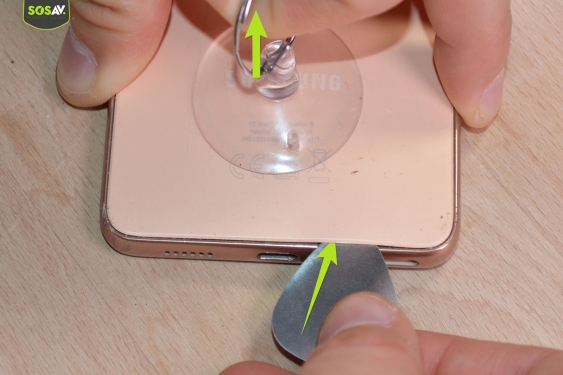

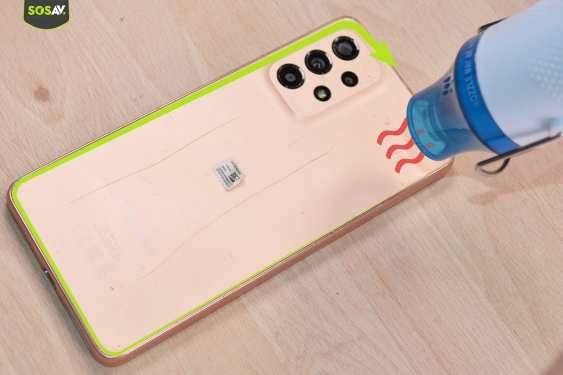

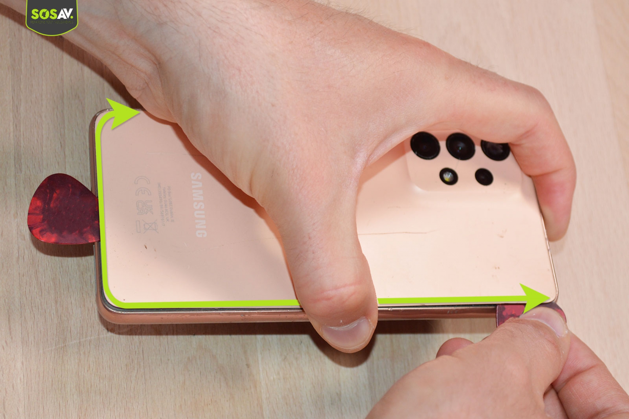

Si vous disposez d’un coussin chauffant, passez-le au micro-ondes pendant environ 2 minutes, puis appliquez-le sur la partie arrière du téléphone durant 40 secondes. Utilisez un sèche-cheveux ou un décapeur thermique pour diffuser de la chaleur sur les contours de la face arrière pendant environ 30 secondes.

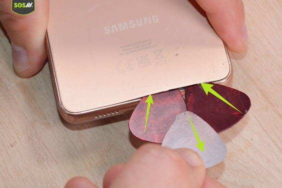

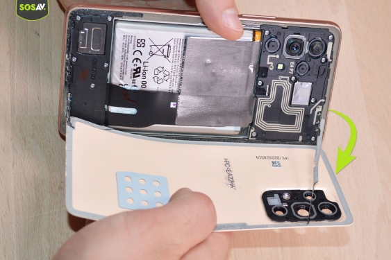

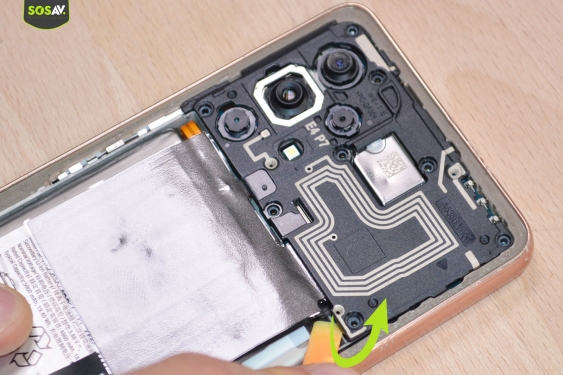

Placez la ventouse sur la partie inférieure de la vitre arrière et tirez délicatement pour insérer le médiator en métal troué entre le verre et le châssis, vous allez créer un point d'insertion.
Insérez les médiators en plastique rouge et retirez le médiator en métal.

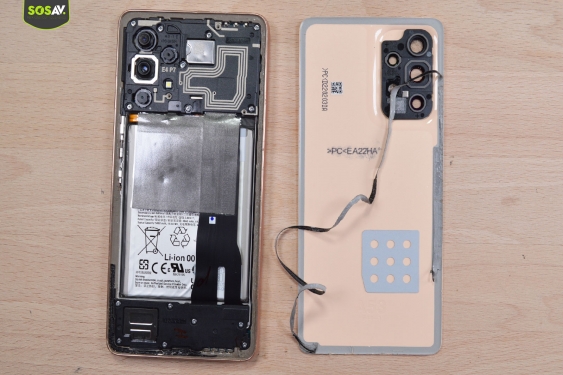

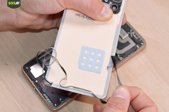

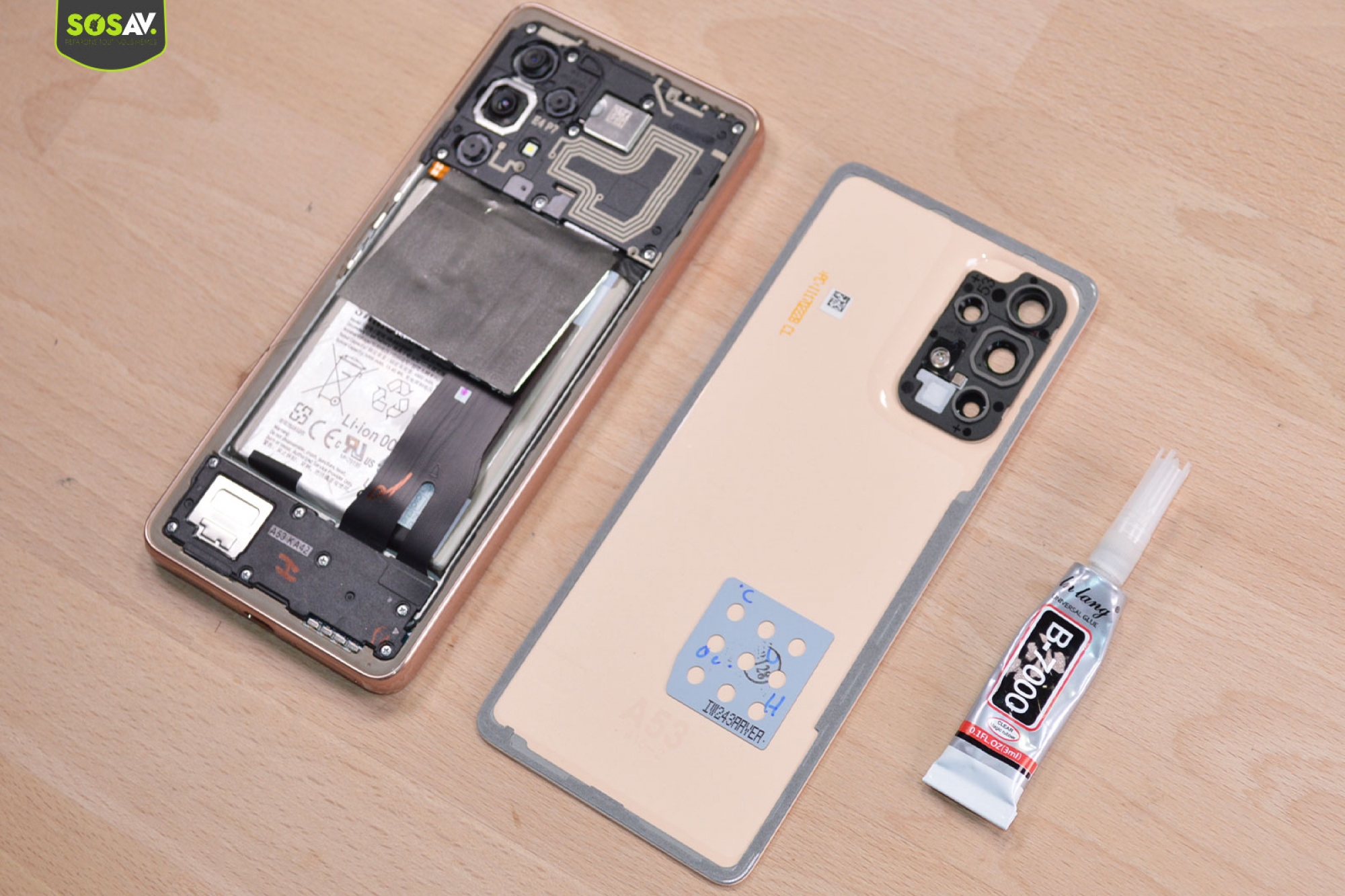

Retirer la vitre arrière. Profitez-en pour retirer le joint usagé de votre vitre arrière. A la fin de notre réparation nous recollerons cette pièce.

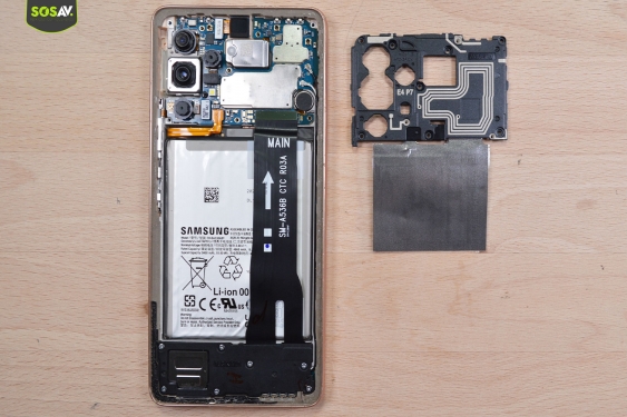

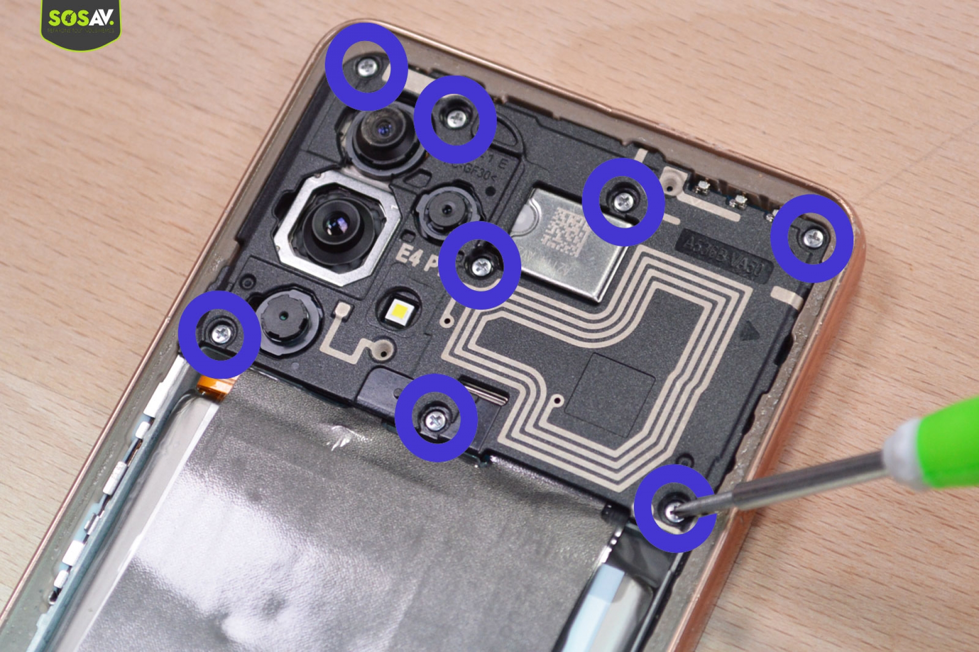

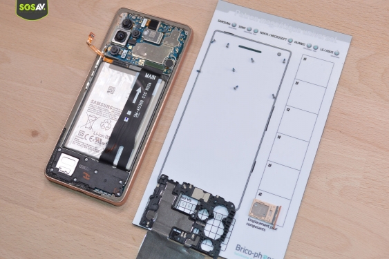

Nous vous conseillons d'utiliser un patron d'aide au montage pour ne perde aucun composant ou vis.

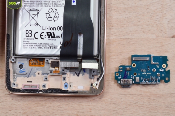

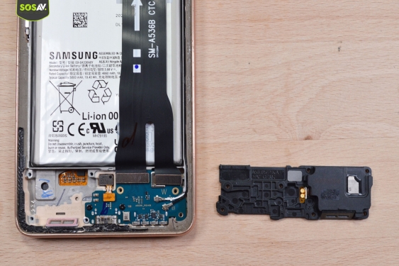

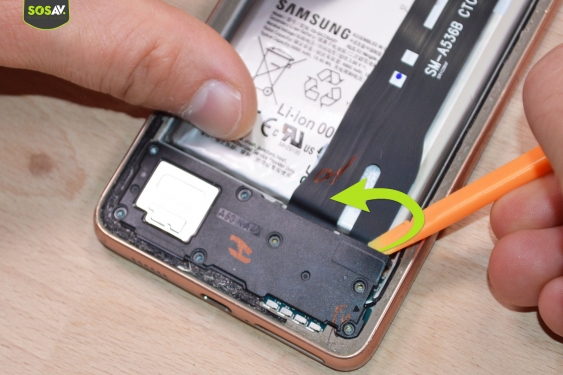

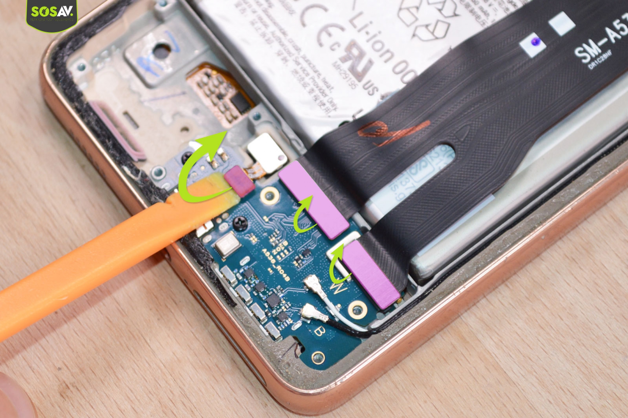

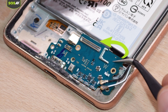

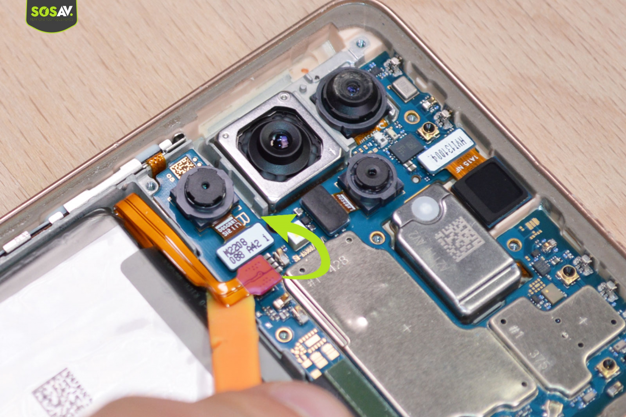

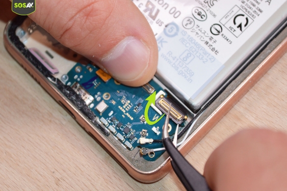

Déconnectez la double nappe d'interconnexion.

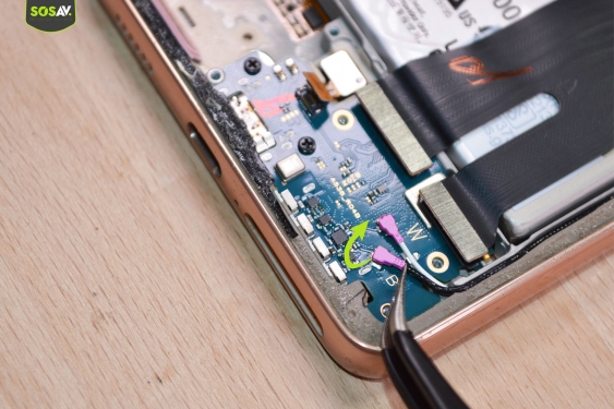

Déconnectez les deux câbles coaxiaux.

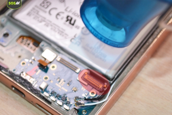

Chauffez la nappe de l'écran afin de pouvoir la décoller de la carte fille.
