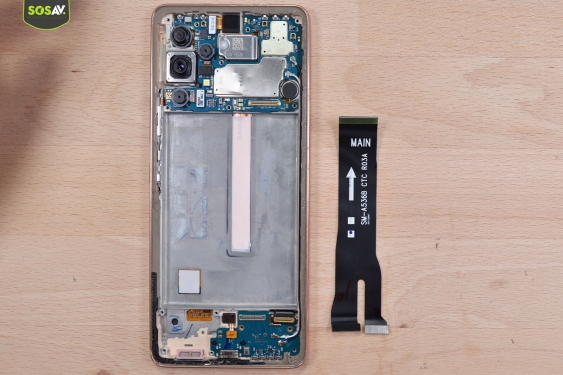

Déconnectez la nappe d'interconnexion.

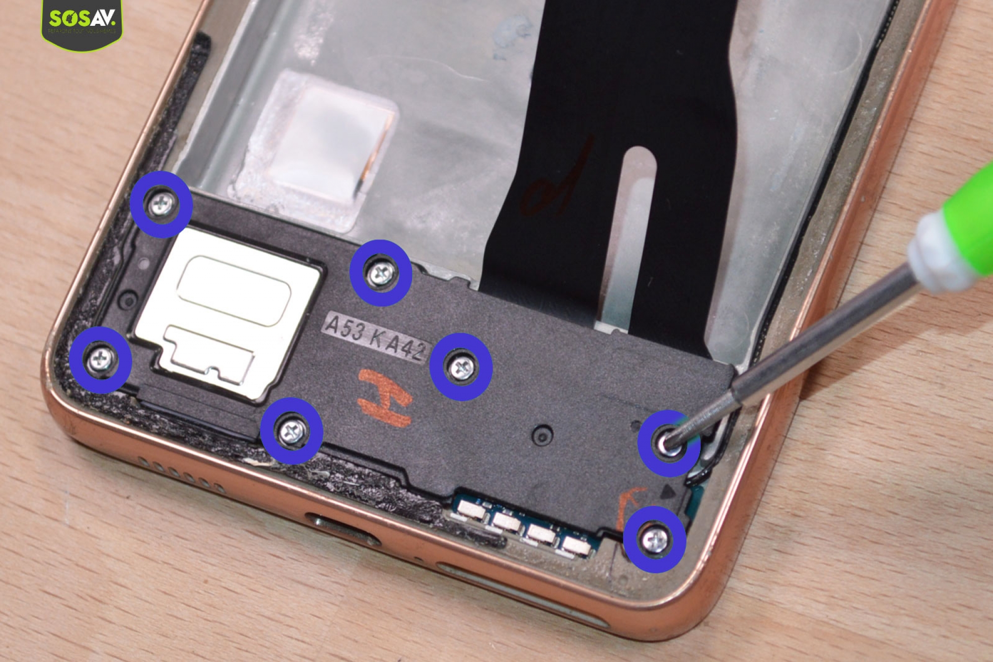

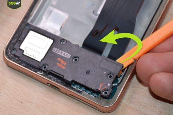

Dévissez les 7 vis qui maintiennent le haut-parleur externe et utilisez le levier en plastique pour l'extraire.

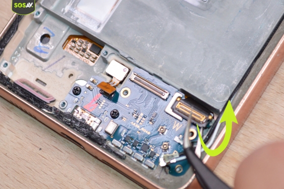

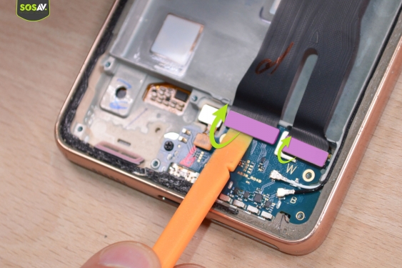

Déconnectez la nappe d'interconnexion du connexion du dock de charge et mettez-la de côté.
Déconnectez la nappe du lecteur d'empreinte.

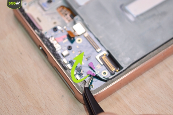

Déconnectez les deux câbles coaxiaux.

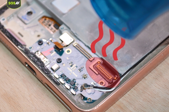

Chauffez la nappe de l'écran afin de pouvoir la décoller de la carte fille.

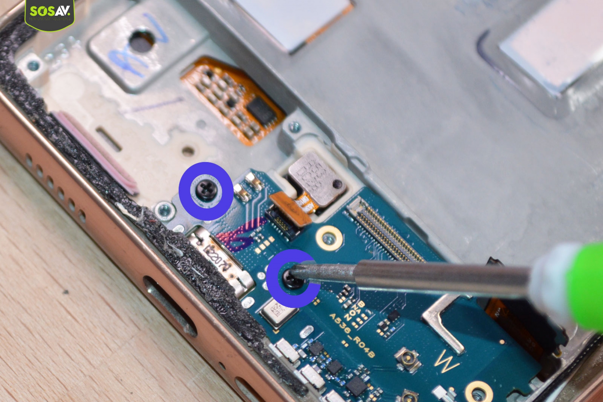

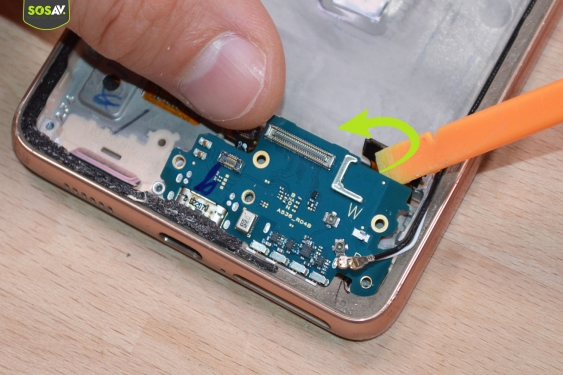

Dévissez les deux vis cruciformes qui retiennent le connecteur de charge au châssis et aidez-vous du levier en plastique pour le retirer du châssis.

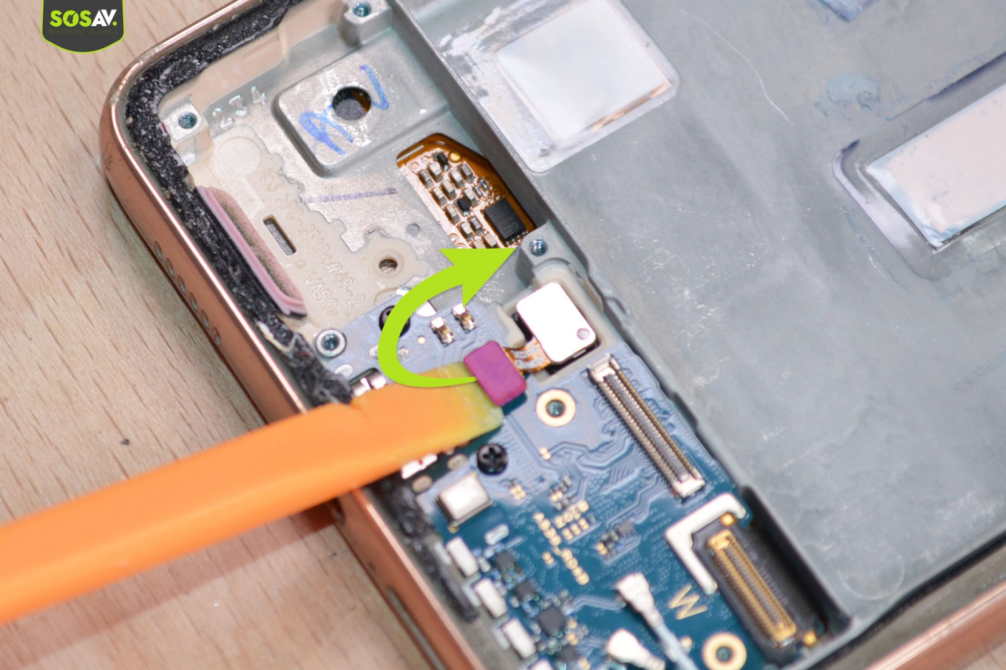

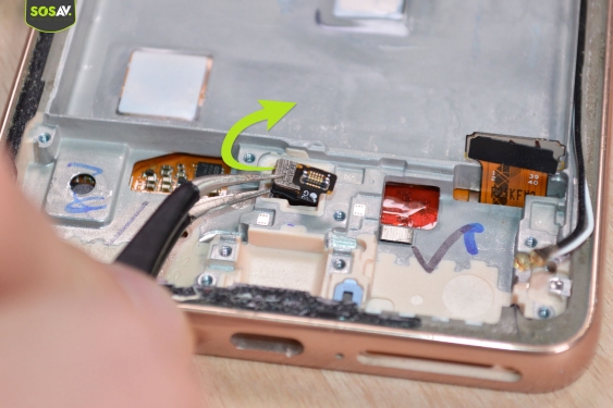

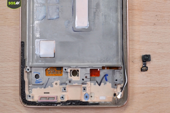

Pour ramollir le stickers du capteur d'empreintes, reprenez le décapeur thermique ou votre sèche-cheveux et chauffez-le légèrement.
Sortez-le du châssis à l'aide de la pince métallique.

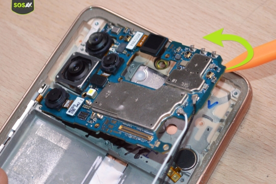

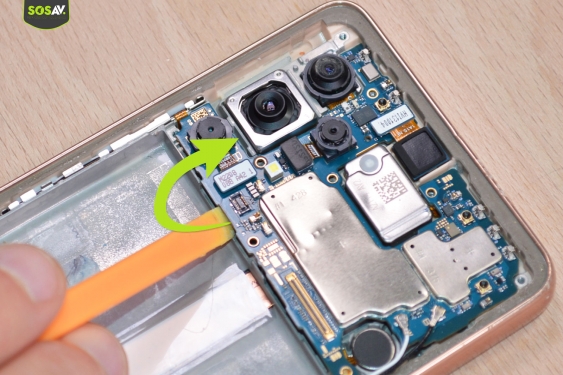

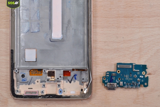

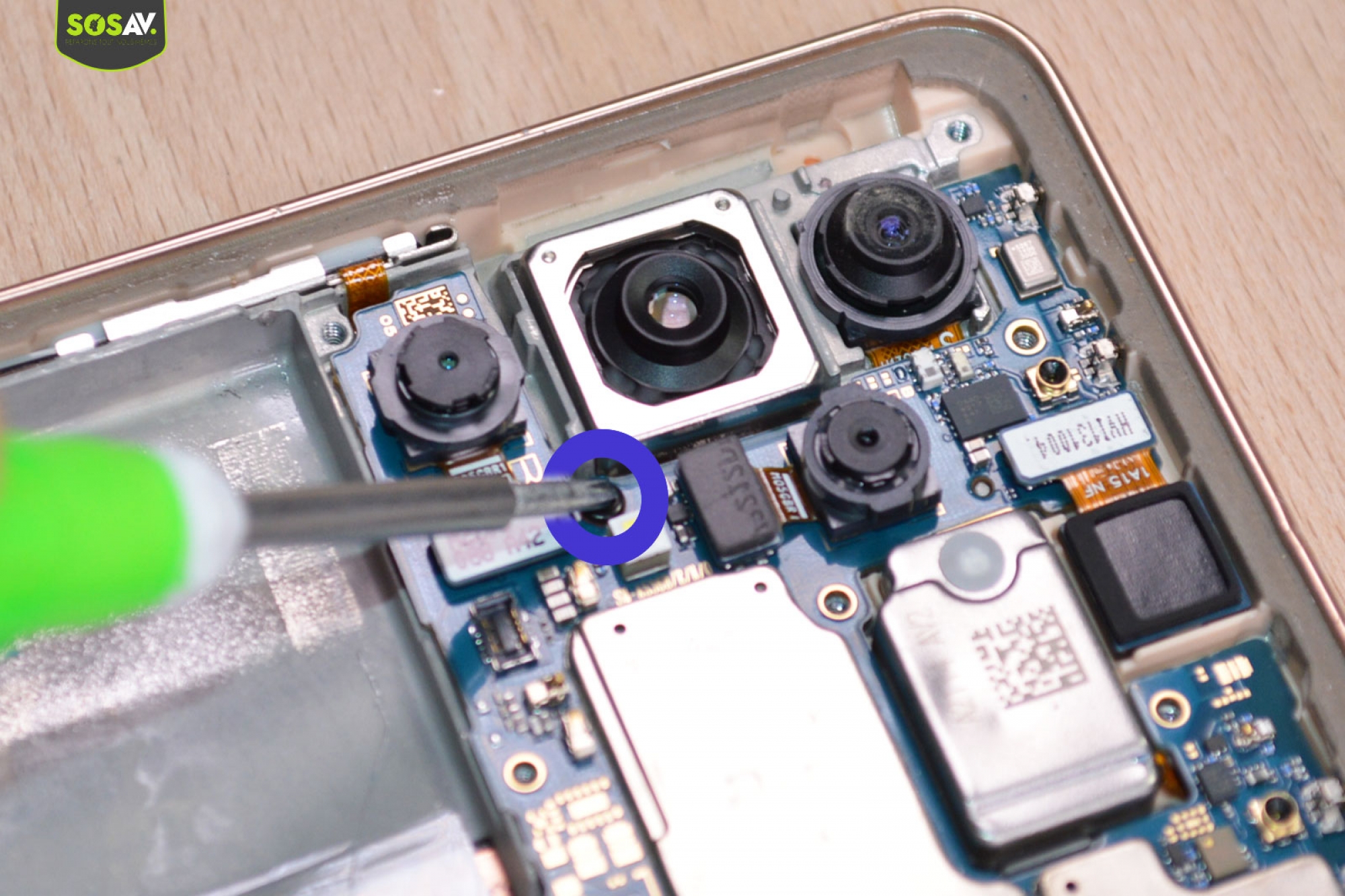

Dévissez la vis cruciforme qui retient la carte mère au châssis et aidez-vous du levier en plastique pour l'extraire.

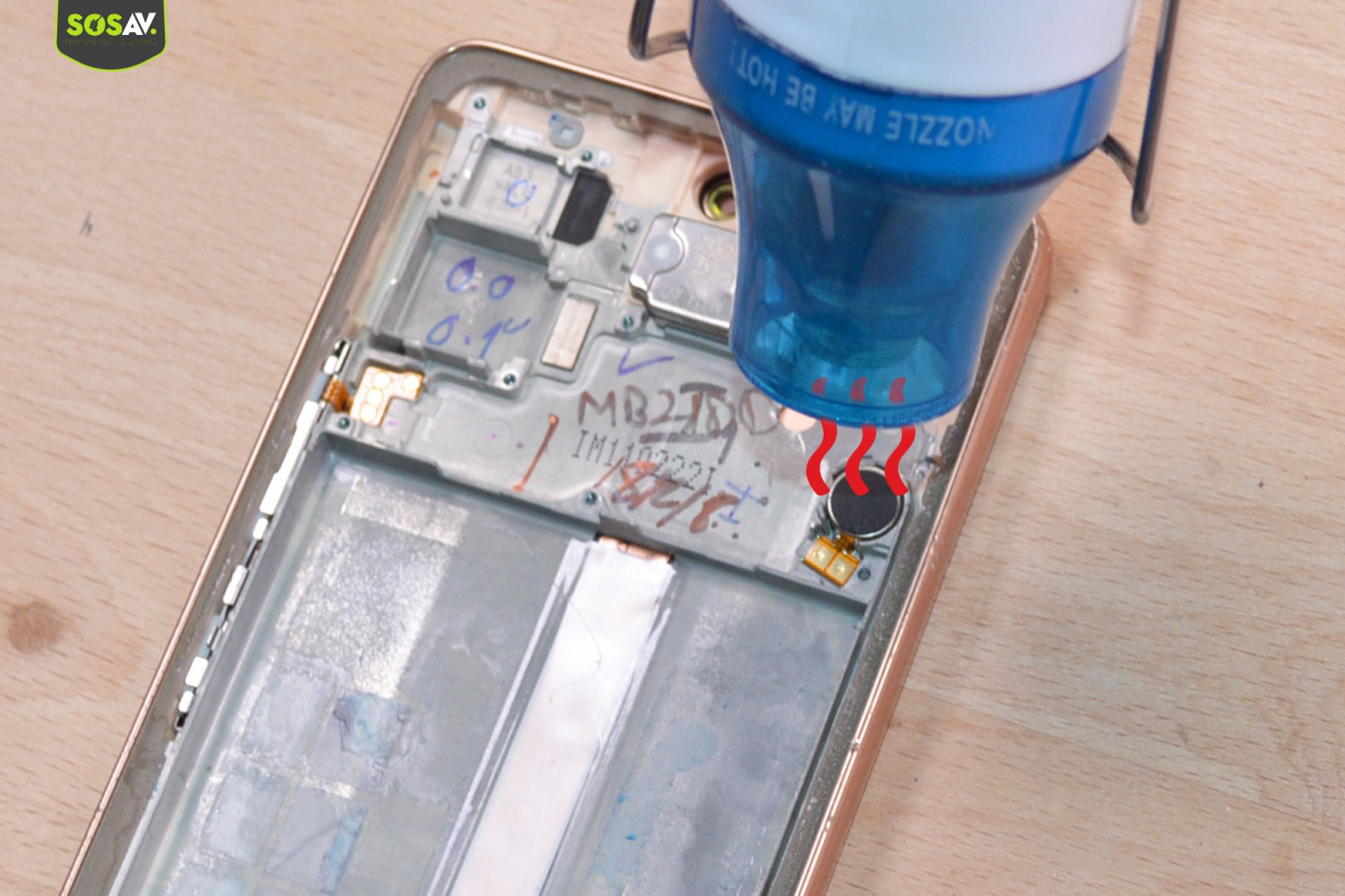

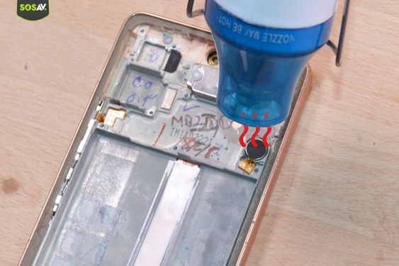

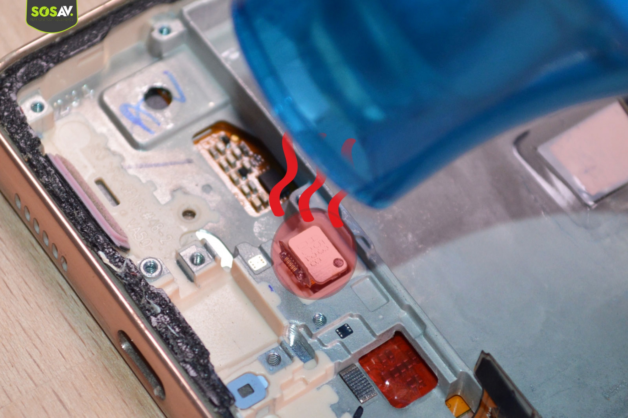

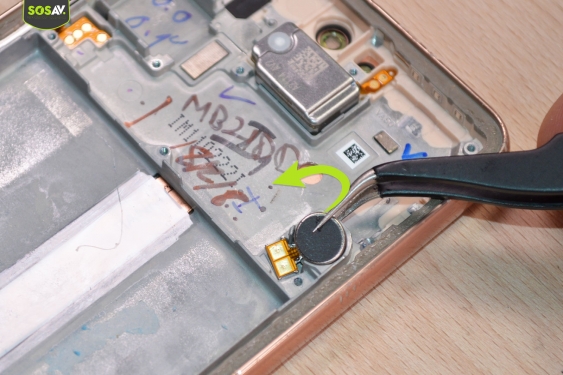

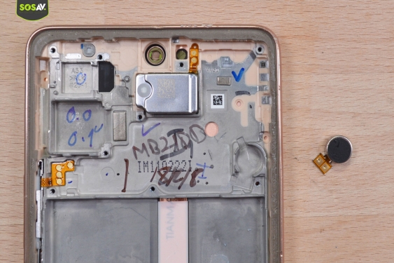

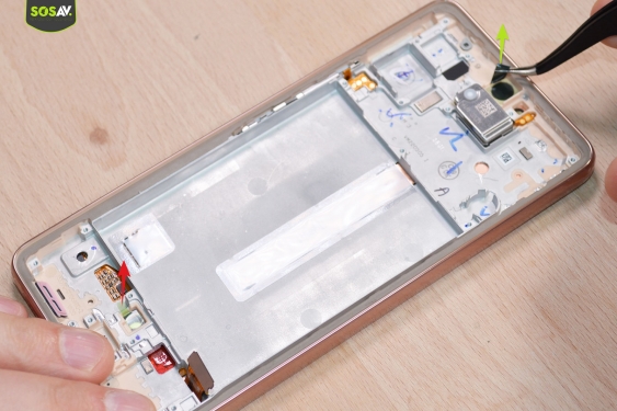

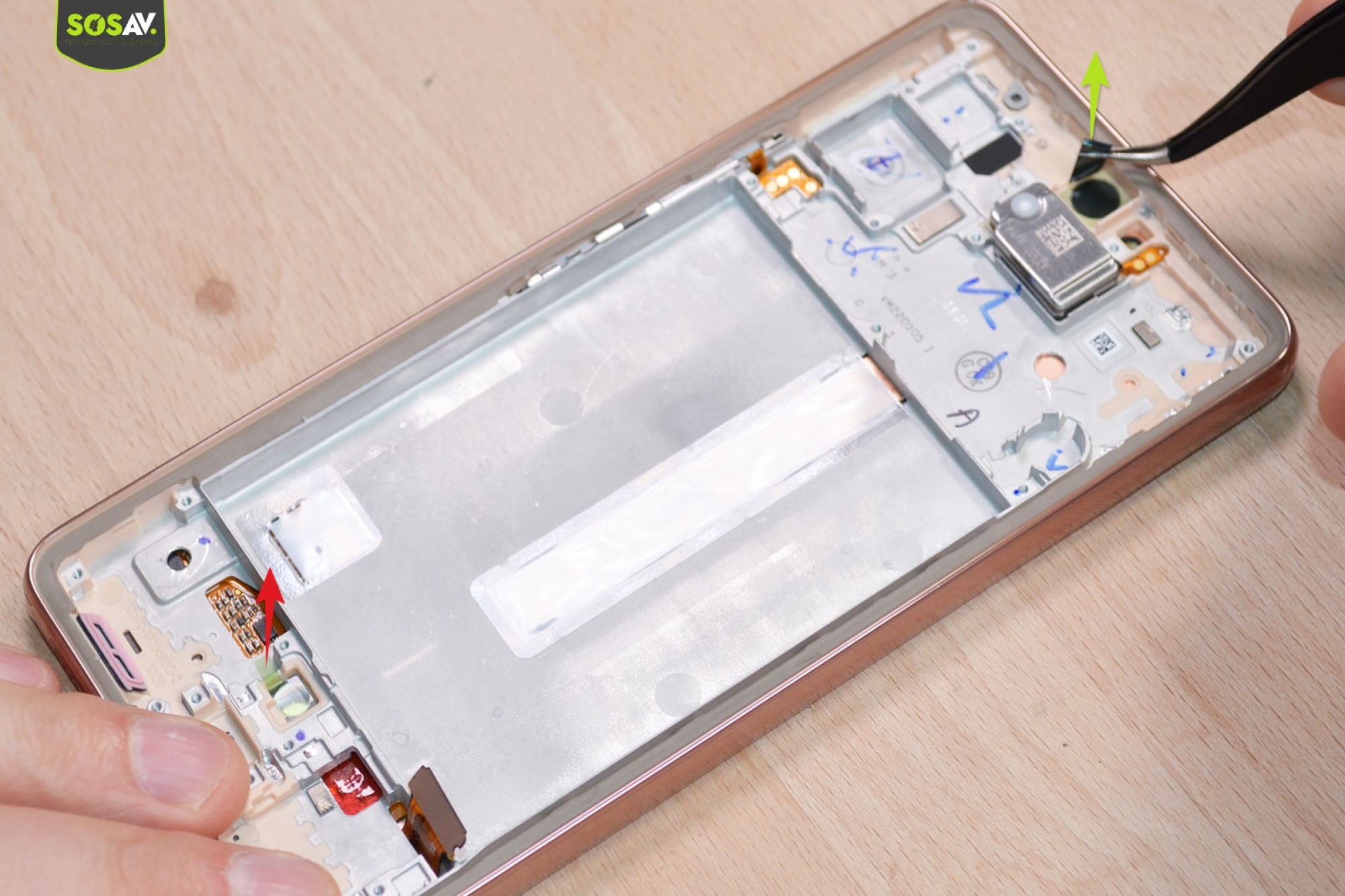

Chauffez le vibreur et retirez le.

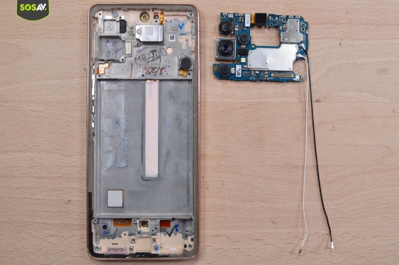

Vous avez désormais terminé d'extraire les composants électroniques de votre châssis avec écran. Vous pouvez refaire ce tutoriel en sens inverse et remonter les composants dans votre nouvel écran.
