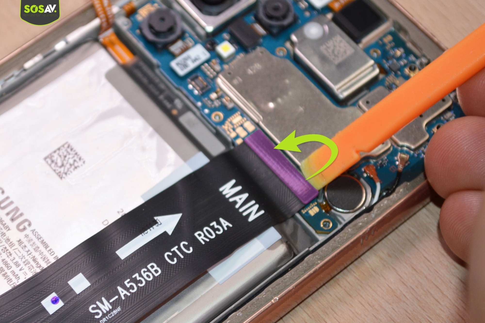

Nous vous conseillons d'utiliser un patron d'aide au montage pour ne perde aucun composant.

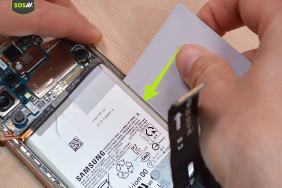

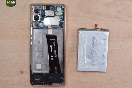

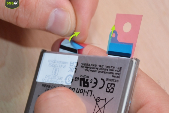

Utilisez la carte en PVC pour faire levier et décoller la batterie.
♻️Vive le recyclage ! Déposez votre batterie usagée dans le bac de tri approprié.

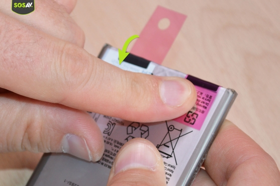

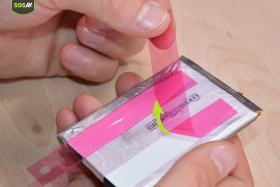

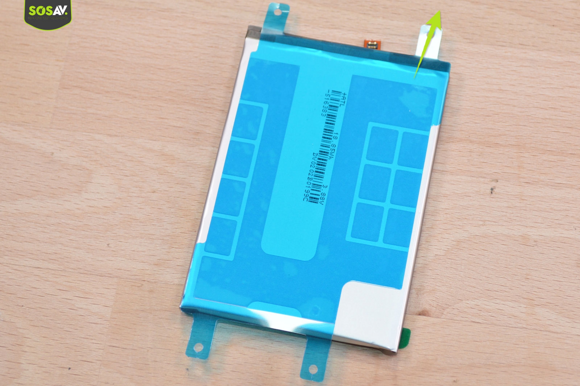

Si vous avez achetez une batterie compatible il y a de forte chance que les stickers de pause ne soient pas inclus. Achetez des stickers universels pour batterie sur notre site. Découpez-les à la taille de votre batterie, posez-le sur le dos de votre batterie, retirez les petites protections avec et repliez les languettes avant d'enlever les derniers plastiques et de placer votre nouvelle batterie dans votre châssis.
