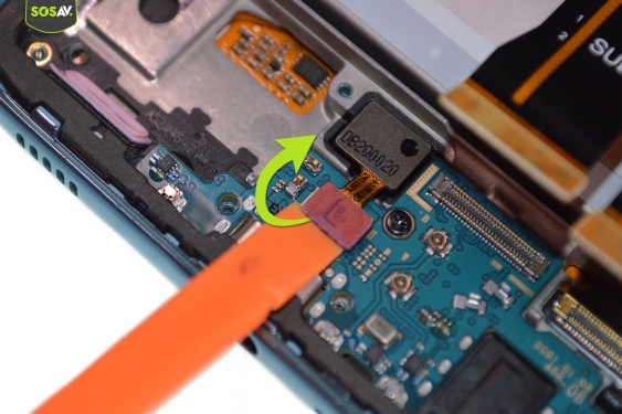

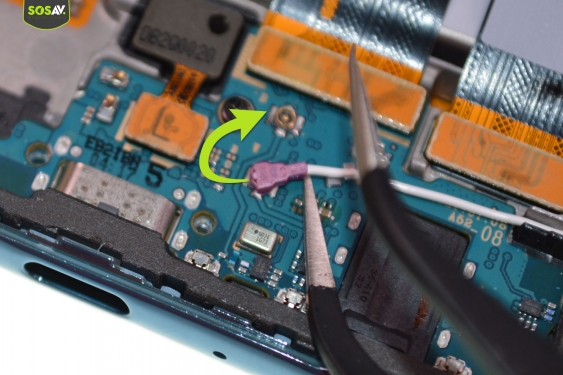

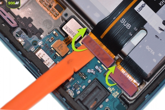

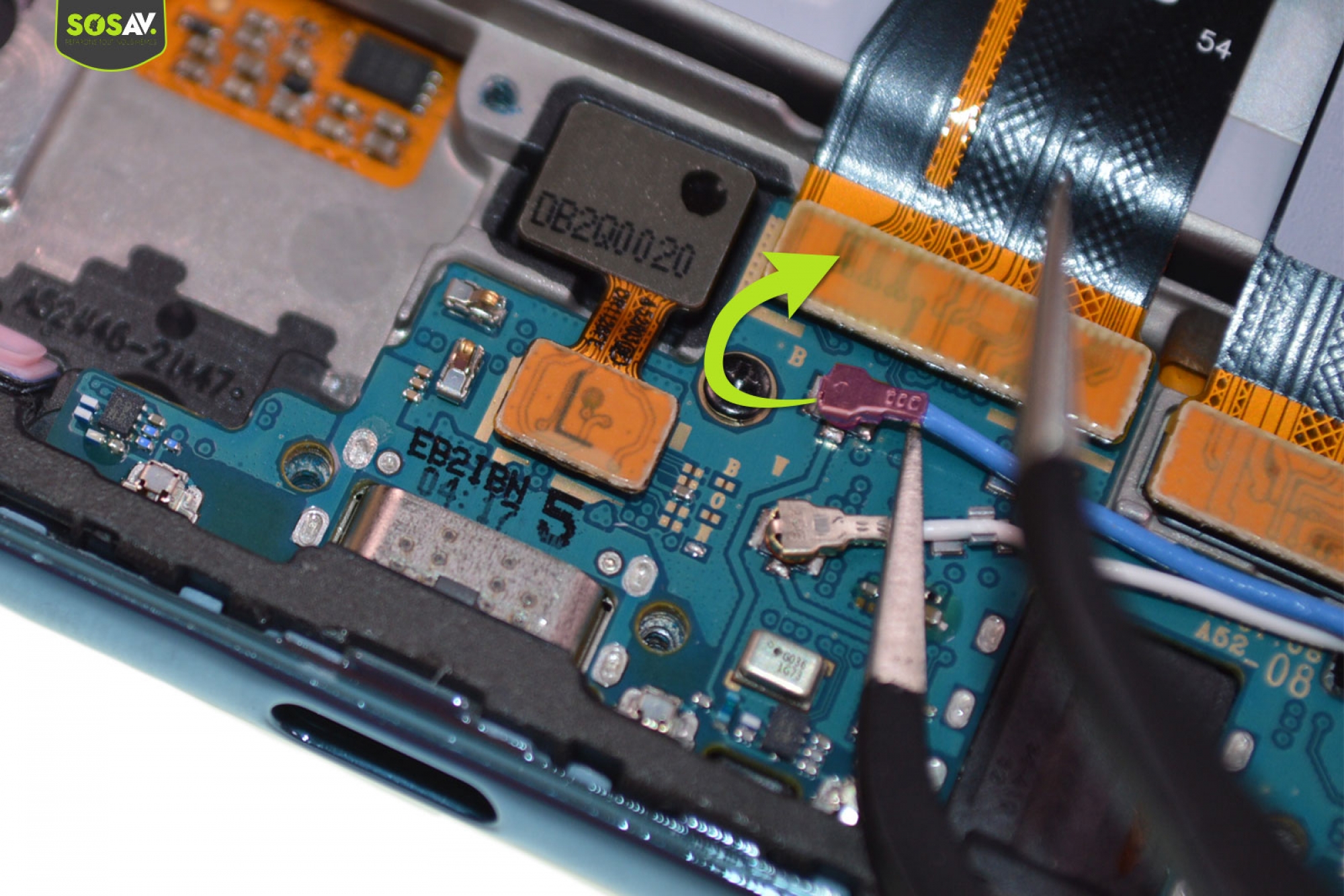

Déconnectez les nappes d'interconnexion.
Déconnectez la nappe du lecteur d'empreinte.
