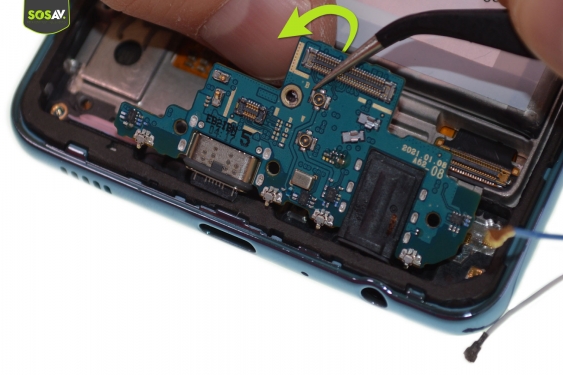

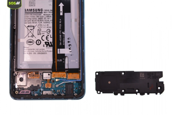

Déconnectez la nappe d'interconnexion du connexion du dock de charge.
Déconnectez les nappes d'interconnexion.

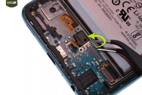

Déconnectez la nappe du lecteur d'empreinte.
