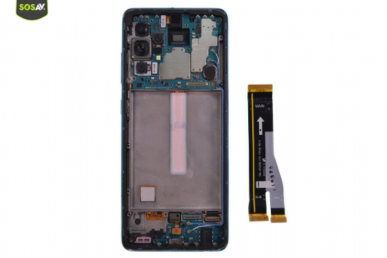

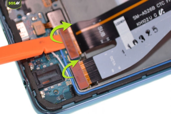

Déconnectez la nappe d'interconnexion.

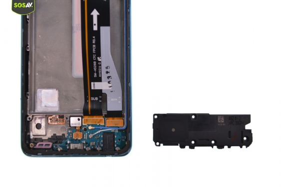

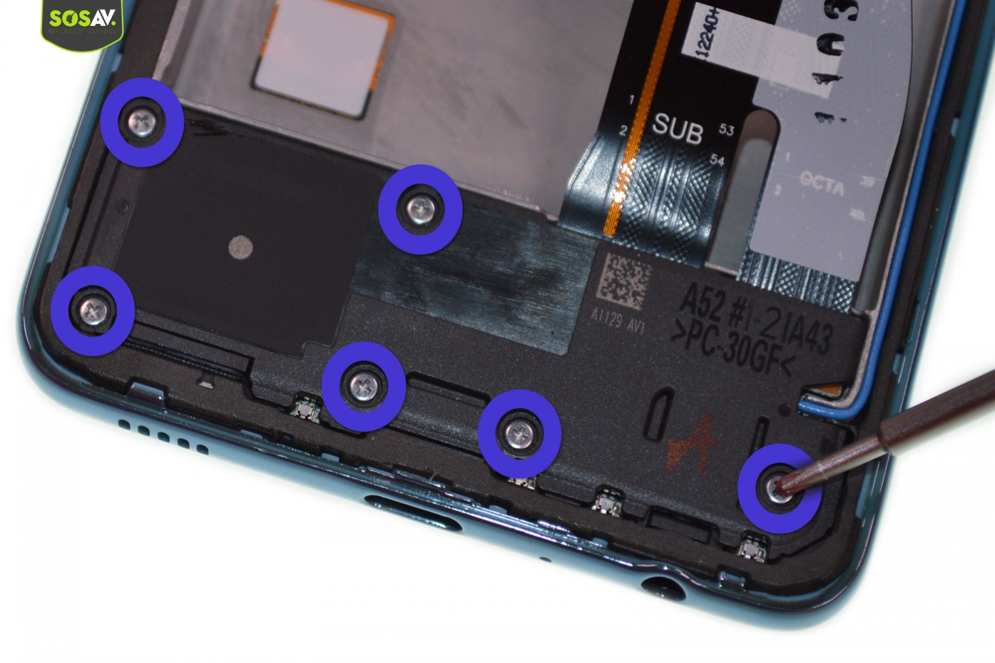

Dévissez les 6 vis qui maintiennent le haut-parleur externe et utilisez le levier en plastique pour l'extraire.

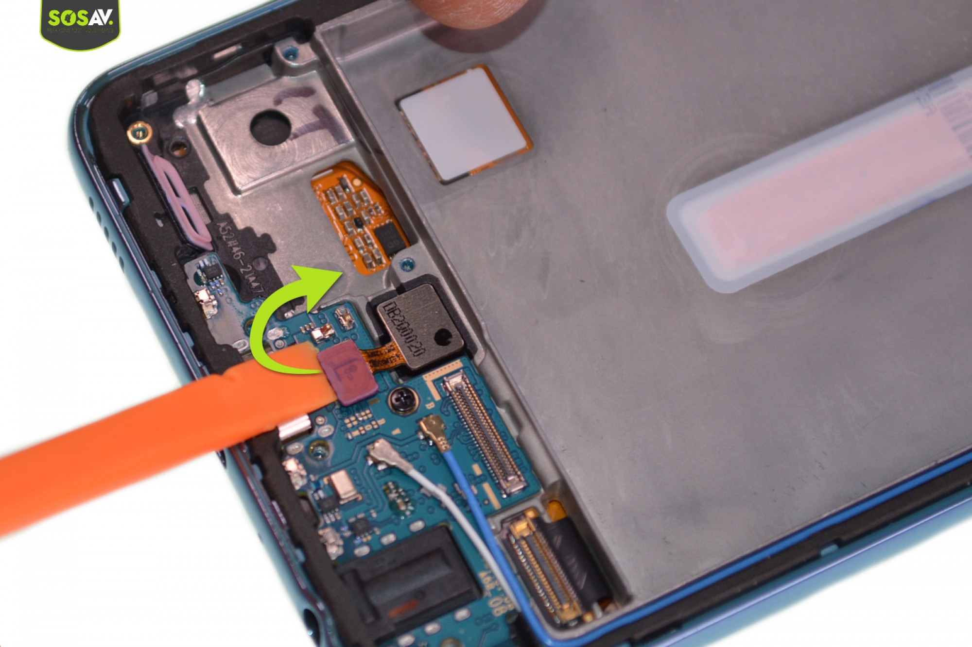

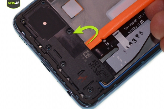

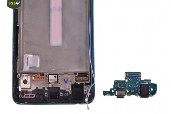

Déconnectez la nappe d'interconnexion du connexion du dock de charge.
Déconnectez la nappe du lecteur d'empreinte.

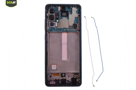

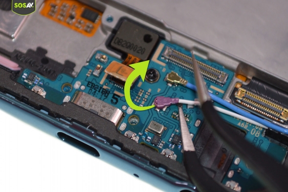

Déconnectez les deux câbles coaxiaux.

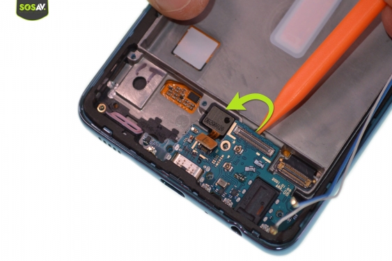

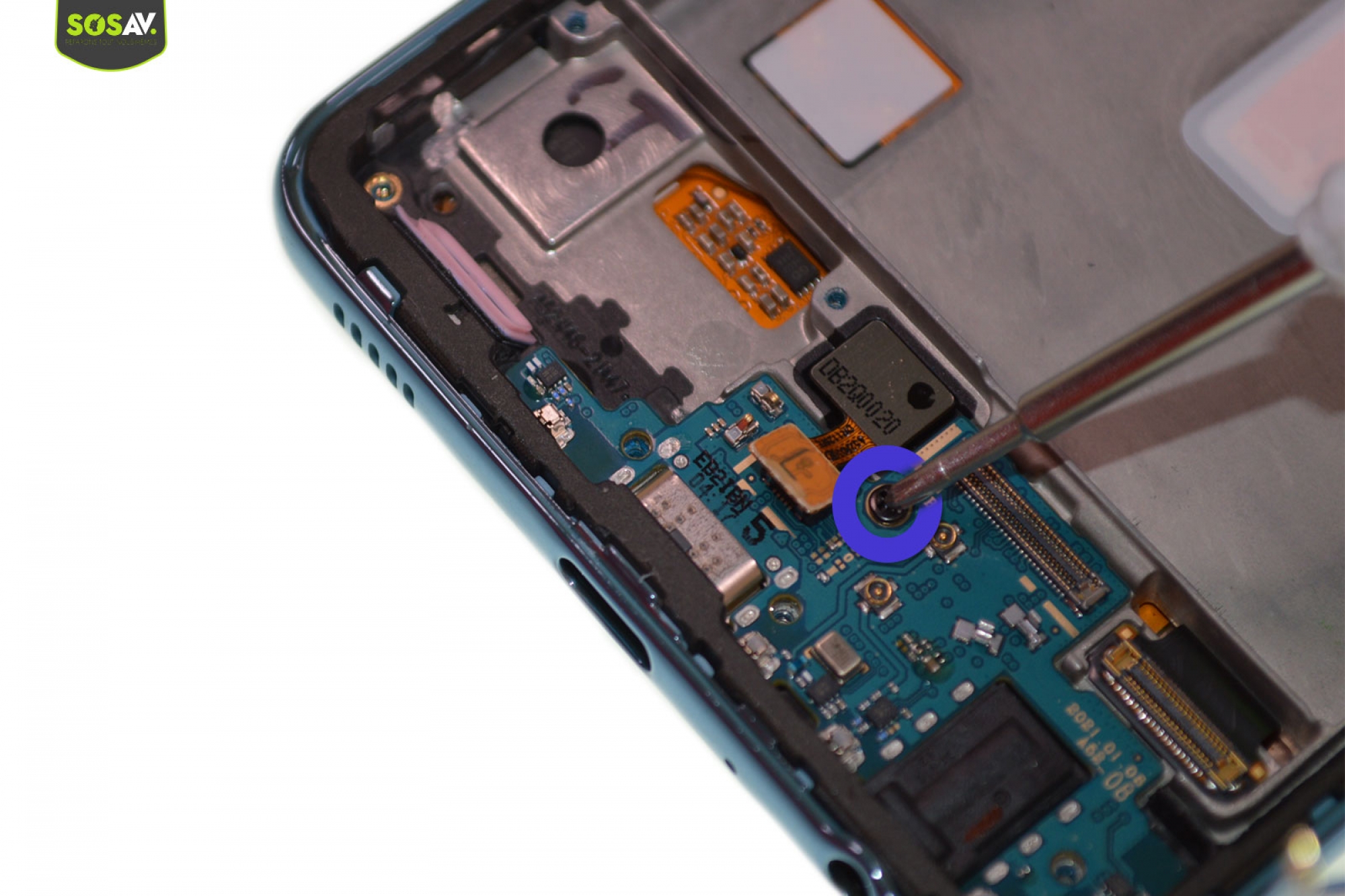

Dévissez la vis cruciforme qui retient le connecteur de charge au châssis et aidez-vous du levier en plastique pour l'extraire du châssis.

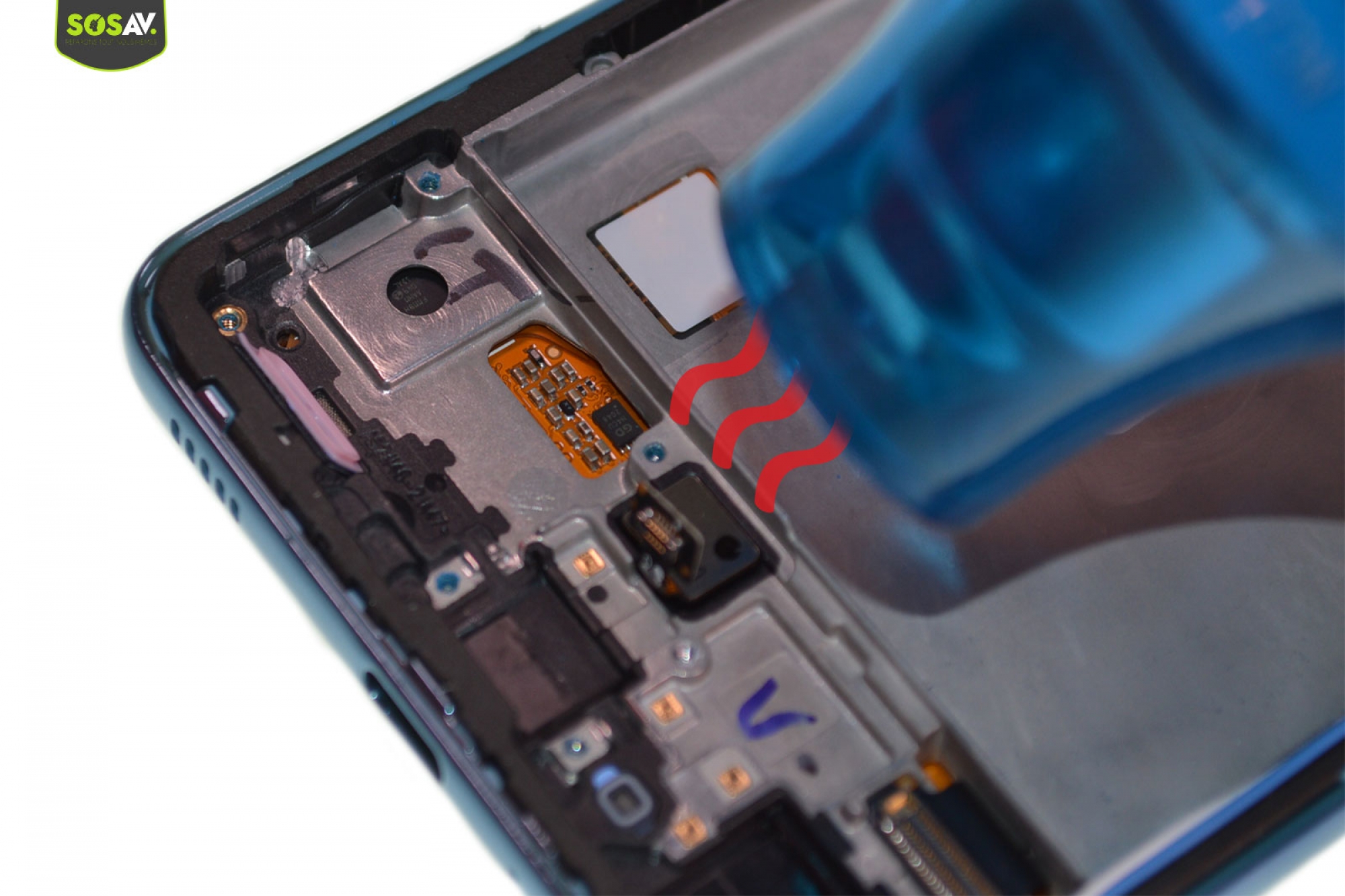

Chauffer légèrement le lecteur d'empreinte et utilisez la pince fine pour le sortir du châssis.

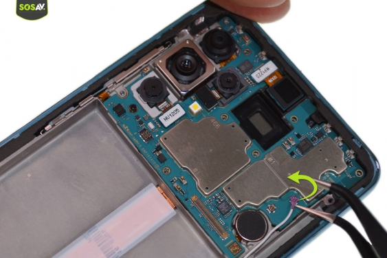

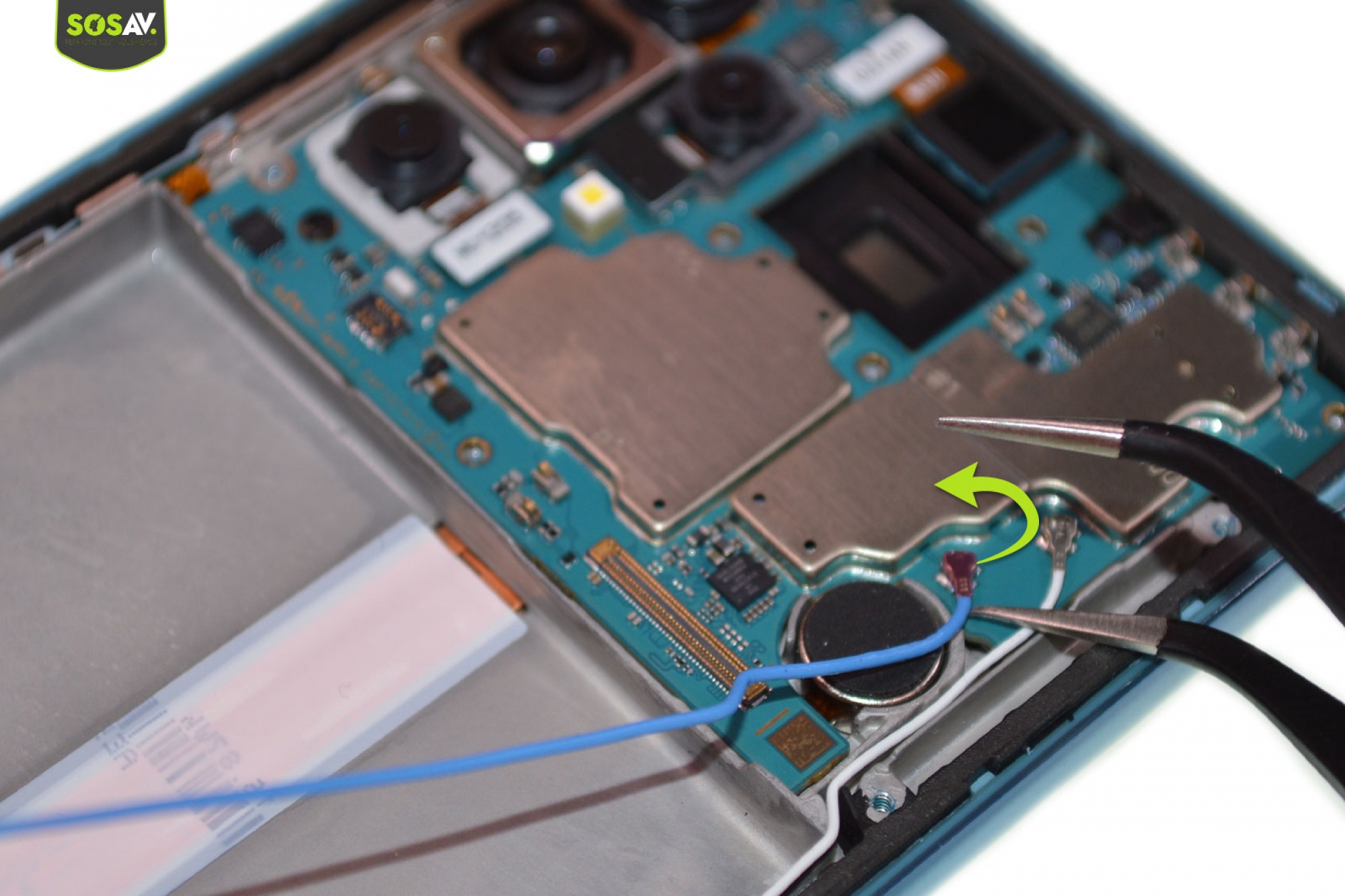

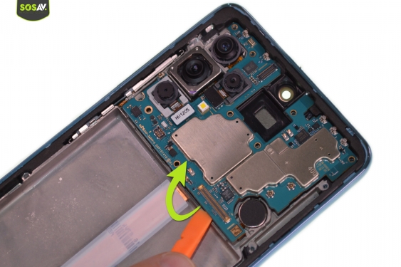

Déconnectez les câbles coaxiaux de la carte mère.

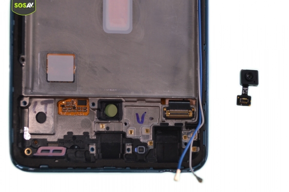

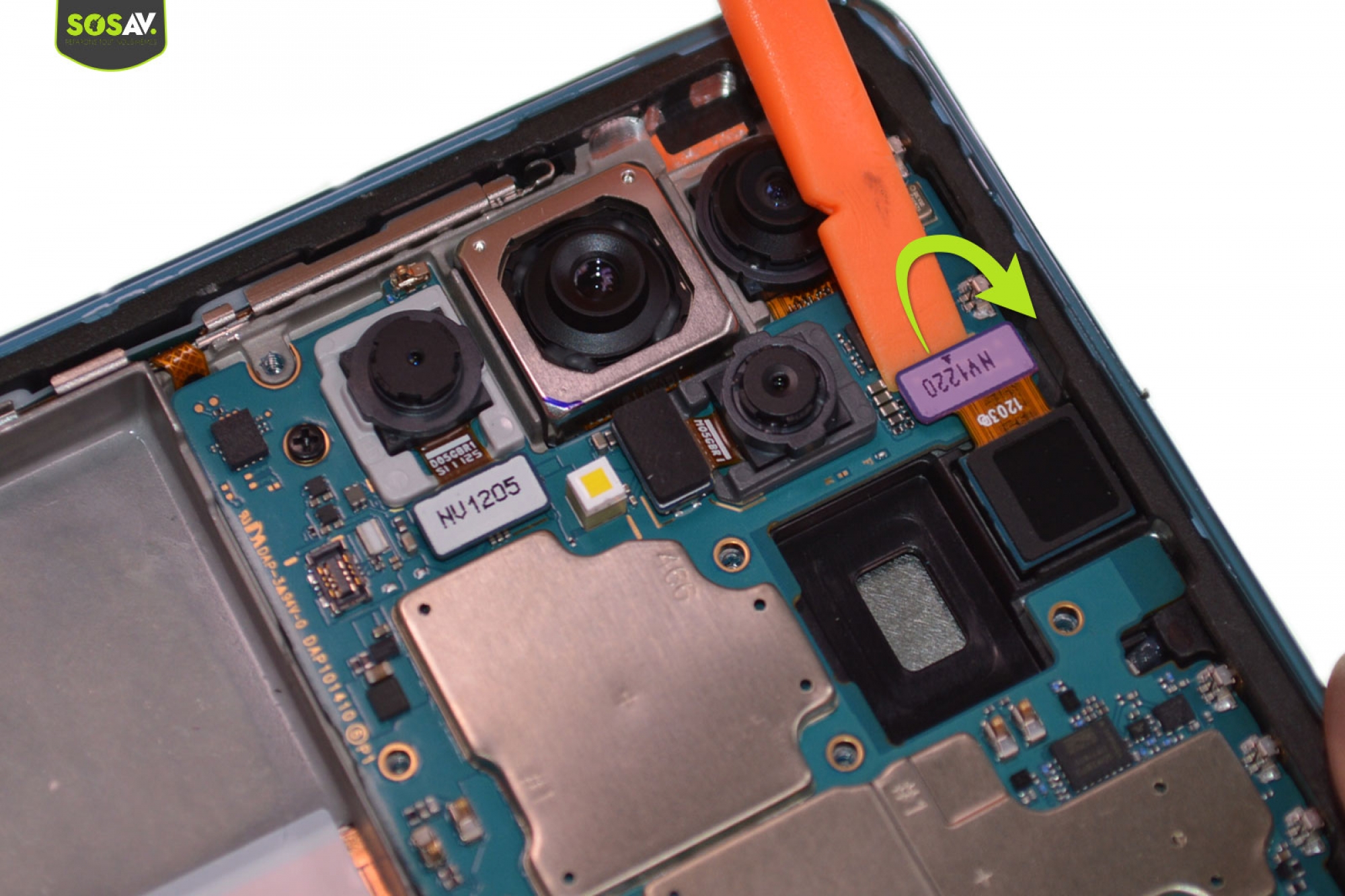

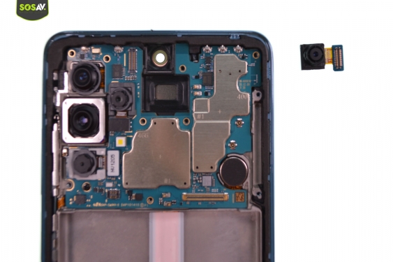

Déconnectez la nappe de la caméra avant et retirez-la.

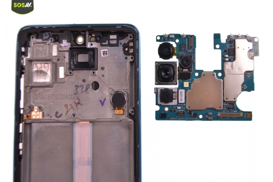

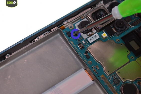

Dévissez la vis cruciforme qui fixe la carte mère et utilisez le levier en plastique pour l'extraire.

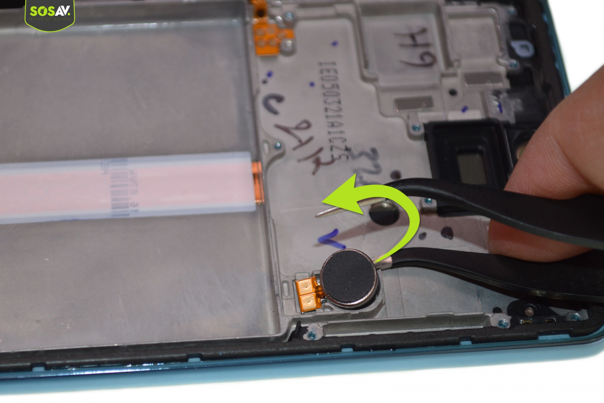

Munissez-vous de la pince finie pour retirer le vibreur du châssis.
Vous avez terminé d'extraire tous les composants de votre ancien écran avec châssis cassé, vous pouvez maintenant reprendre ce tutoriel en sens inverse.
