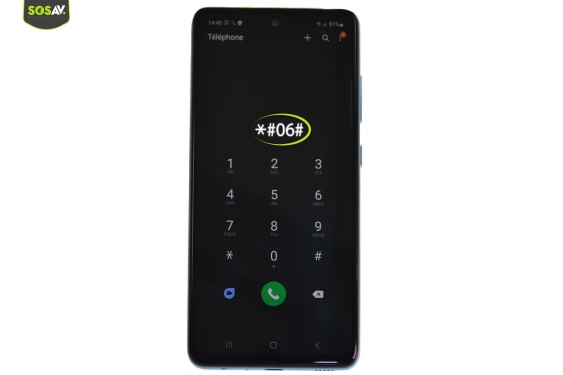

Avant de procéder au remplacement de la batterie de votre Galaxy A52 (4G ou 5G), il est primordial de vous assurer que les pièces détachées que vous utilisez correspondent bien au modèle exact de votre appareil.
Pour cela, rendez-vous dans les réglages de votre smartphone, puis dans la section "À propos du téléphone", afin de vérifier précisément la référence.
Le tutoriel que nous mettons à votre disposition est destiné uniquement aux versions SM-A525 (4G) et SM-A526 (5G).

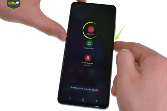

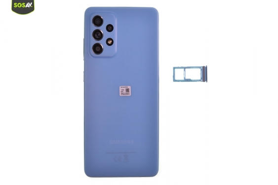

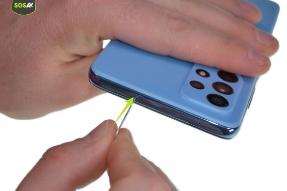

Avant toute manipulation, pensez à éteindre complètement votre téléphone pour éviter tout risque électrique ou dommage sur les composants internes. Retirez également le tiroir de la carte SIM à l’aide de l’outil d’éjection prévu à cet effet.
Cet outil est inclus dans le kit outils spécial n°1, disponible en option sur notre boutique en ligne.

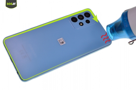

Pour accéder aux composants internes de ce smartphone, il est nécessaire de chauffer la partie arrière de l’appareil afin de ramollir l’adhésif assurant l’étanchéité.
Utilisez un sèche-cheveux ou un décapeur thermique pour diffuser de la chaleur sur les contours de la face arrière pendant environ 30 secondes.
Si vous disposez d’un coussin chauffant, passez-le au micro-ondes pendant environ 2 minutes, puis appliquez-le sur la partie arrière du téléphone durant 40 secondes.
Chauffez la coque arrière :

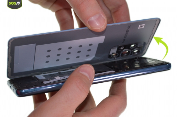

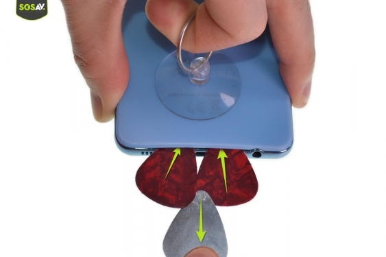

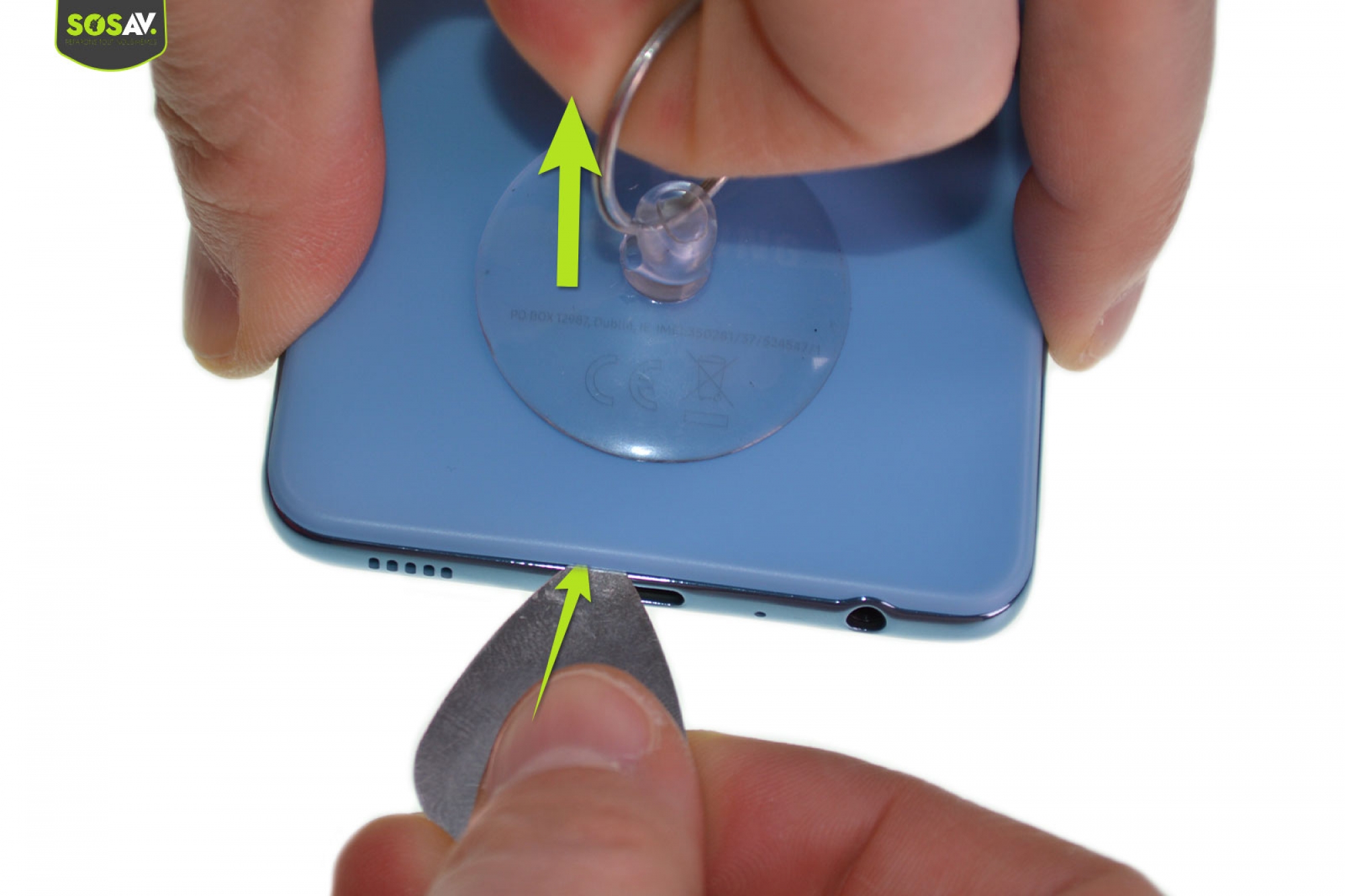

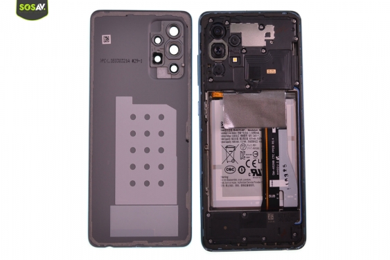

Placez la ventouse sur la partie inférieure de la vitre arrière et tirez délicatement pour insérer le médiator en métal troué entre le verre et le châssis, vous allez créer un point d'insertion.
Insérez les médiators en plastique rouge et retirez le médiator en métal.

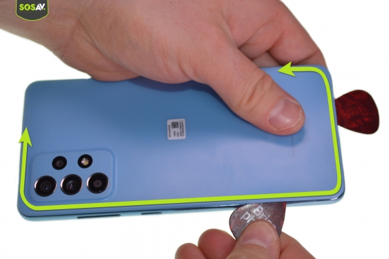

Faites glisser les médiator en plastique tout autour du châssis.

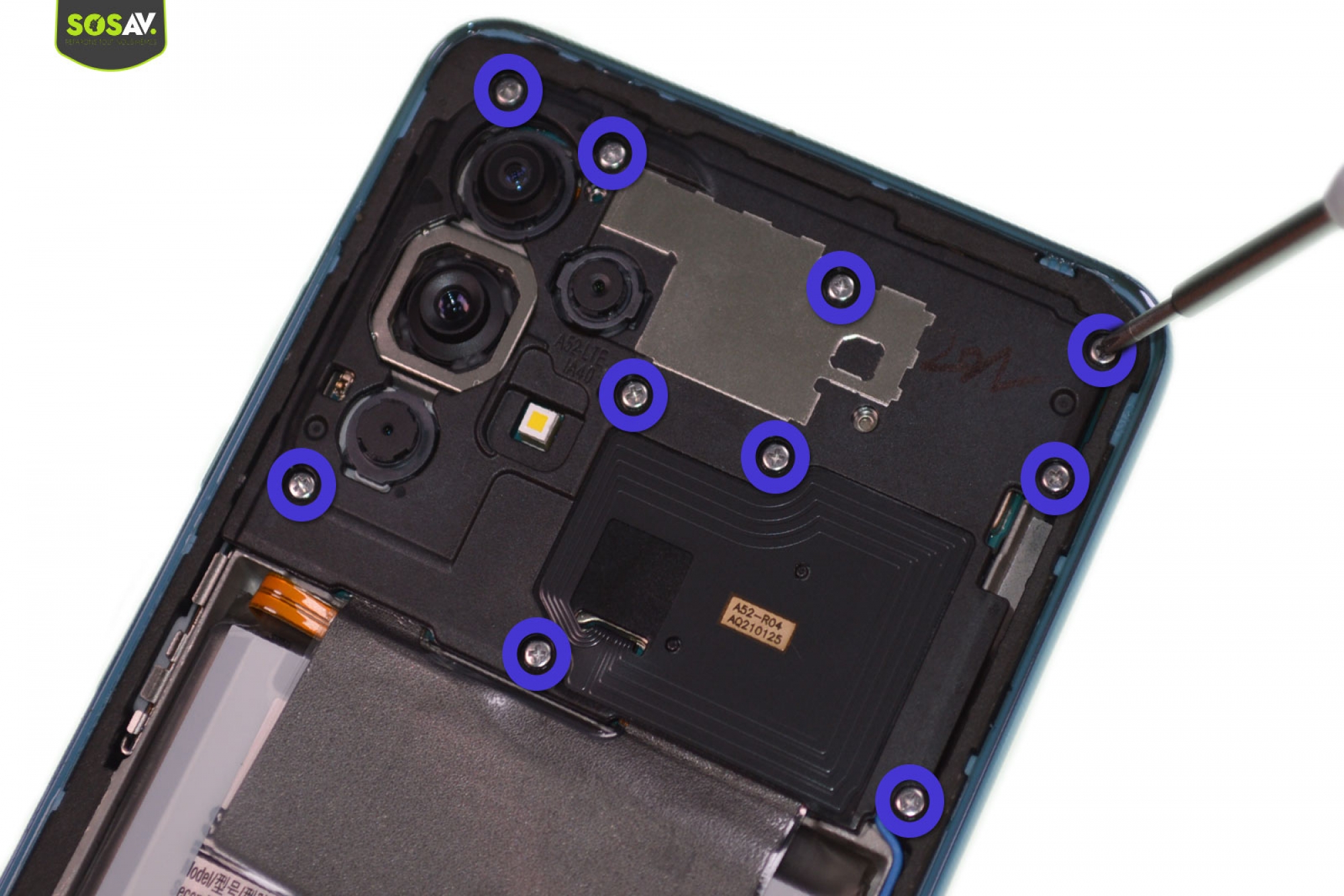

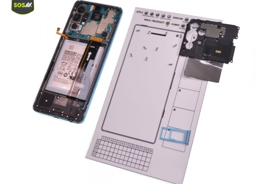

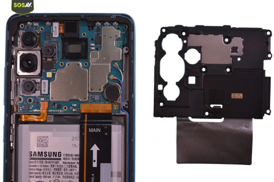

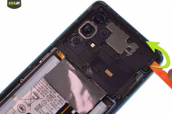

Dévissez les 10 vis qui retiennent le cache en plastique et glissez le levier en nylon sous le composant. Mettez de côté la plaquette NFC, nous vous conseillons d'utiliser un patron d'aide au montage pour ne perde aucun composant ou vis.

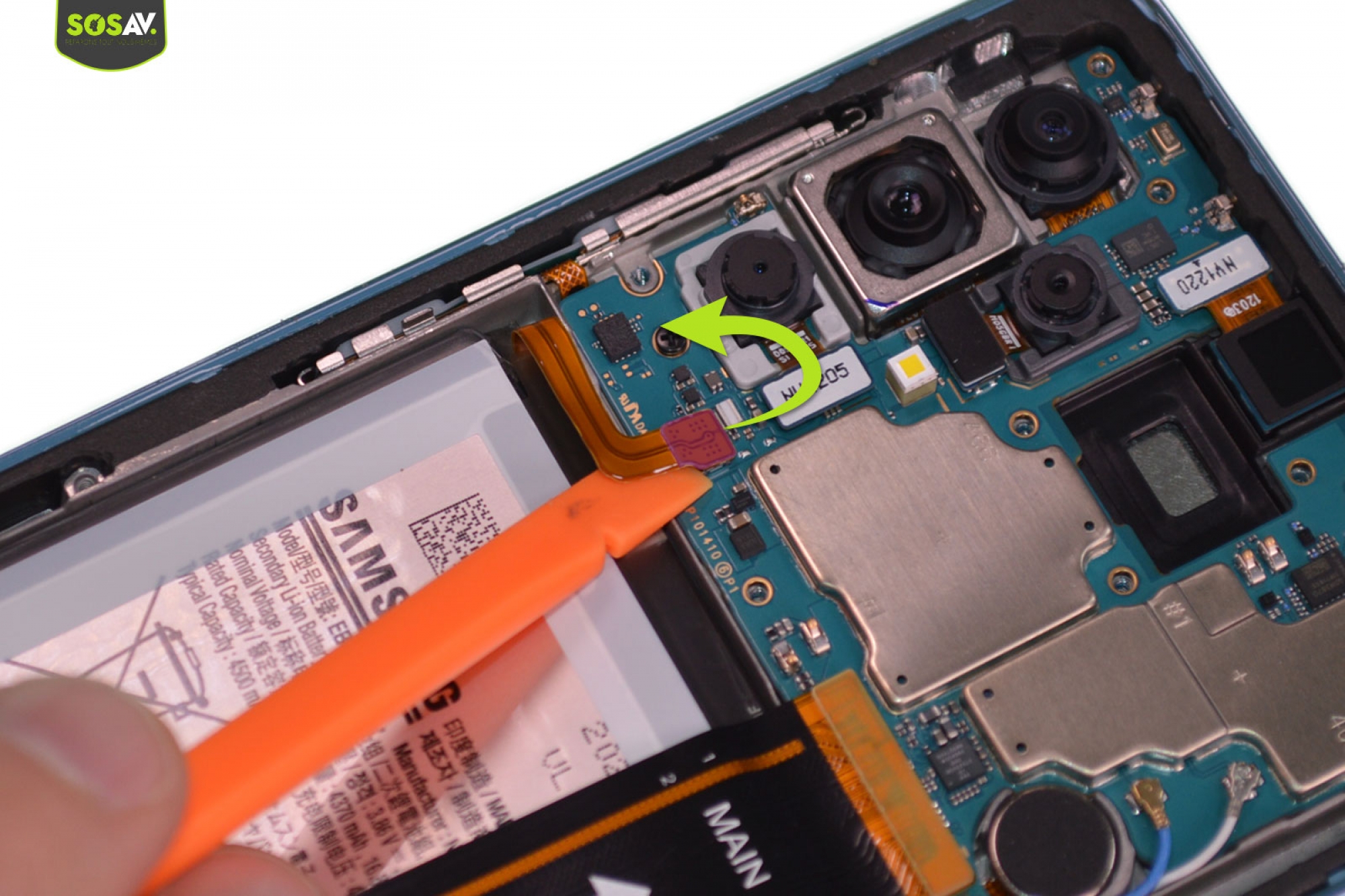

Déconnectez la batterie.

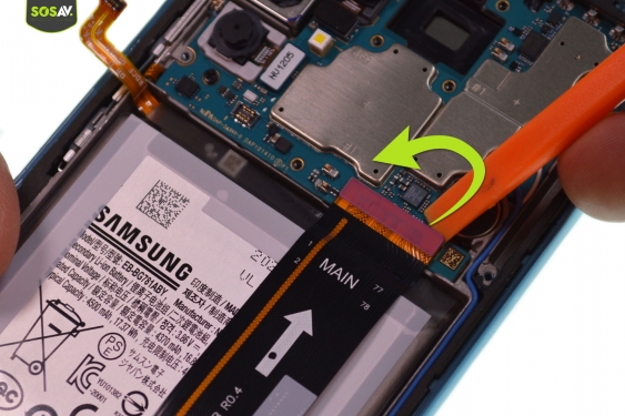

Déconnectez la nappe d'interconnexion.

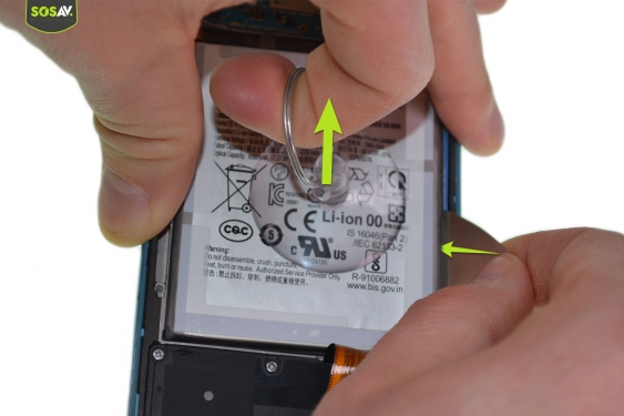

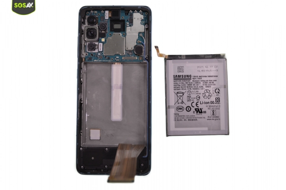

Pour retirer la batterie, faire levier avec un médiator en plastique ou la carte PVC. Si le sticker qui maintient la batterie est trop collé, vous pouvez chauffer quelques secondes du côté écran pour le ramollir, avec un sèche-cheveux ou un décapeur thermique.

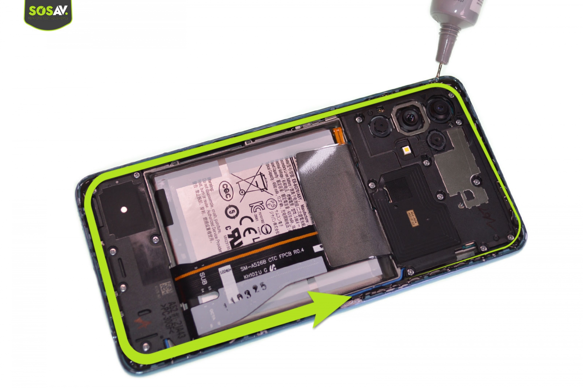

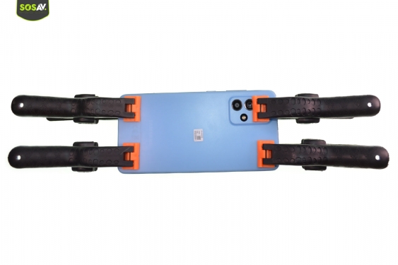

Une fois que vous avez remonter vos composants dans votre nouveau châssis avec écran, déposez un filet de colle tout autour de votre smartphone et mettez sous presse minimum une demi heure à l'aide de pinces ou sous une pile de livres.
