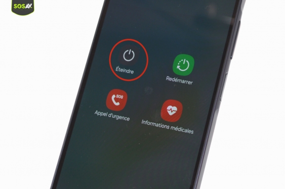

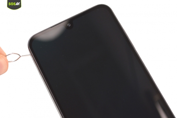

Avant toute manipulation, éteignez complètement votre smartphone, puis retirez le tiroir de la carte SIM à l’aide de l’outil d’éjection ou d’un simple trombone.

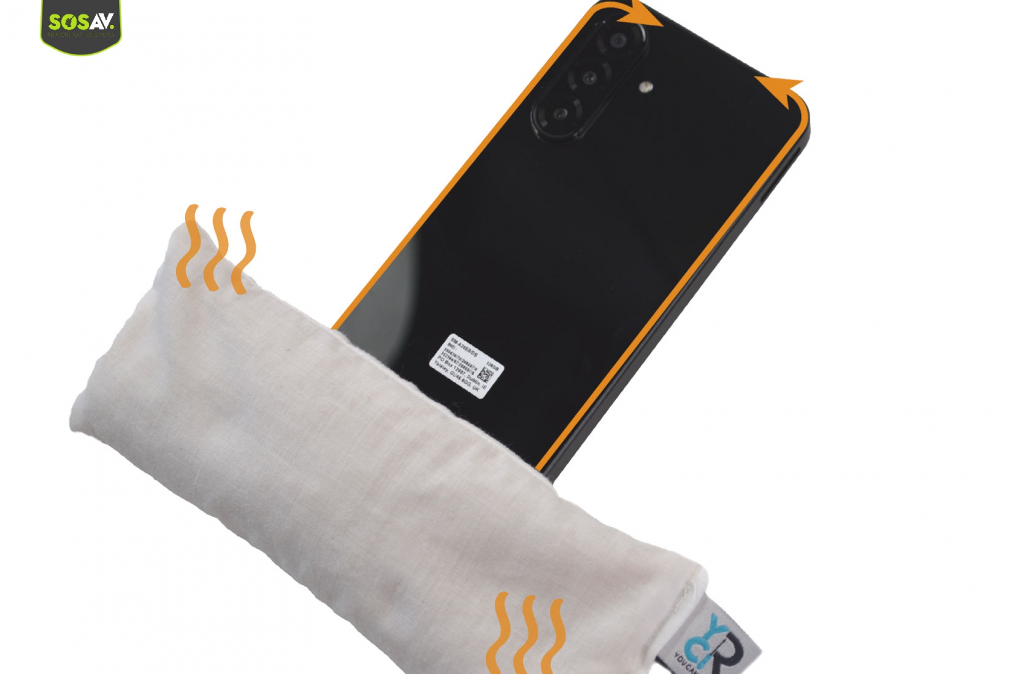

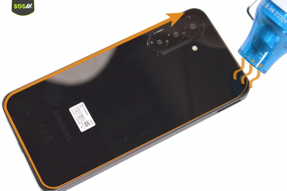

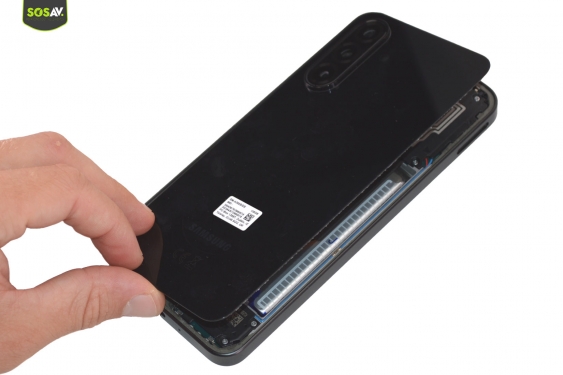

L’objectif est de ramollir la colle pour pouvoir décoller la façade arrière sans l’abîmer. Pour cela, deux solutions s’offrent à vous :
– Utilisez un coussin chauffant, que vous aurez préalablement placé au micro-ondes pendant environ 1 minute, puis appliquez-le sur les 4 cotés du téléphone pendant quelques minutes.
– Ou bien optez pour un décapeur thermique ou un sèche-cheveux, en maintenant l’appareil à environ 15 cm du téléphone, tout en faisant des mouvements circulaires pour diffuser la chaleur de façon homogène.

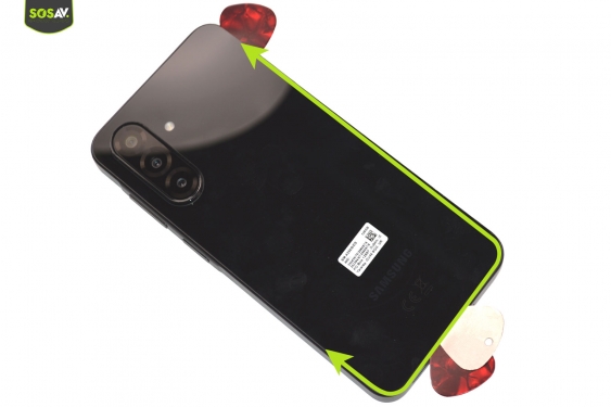

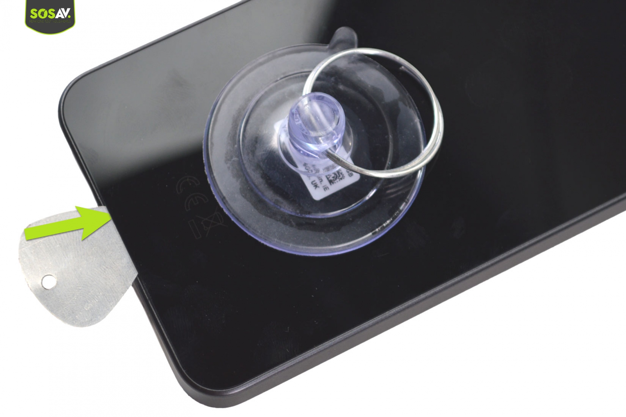

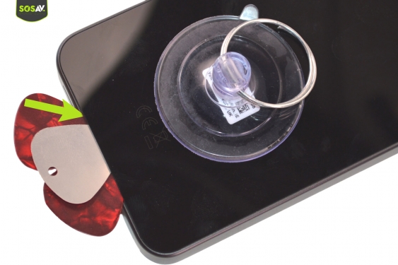

Passez ensuite à des médiators en plastique pour faire tout le tour en douceur.

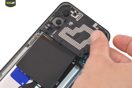

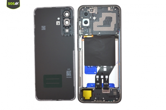

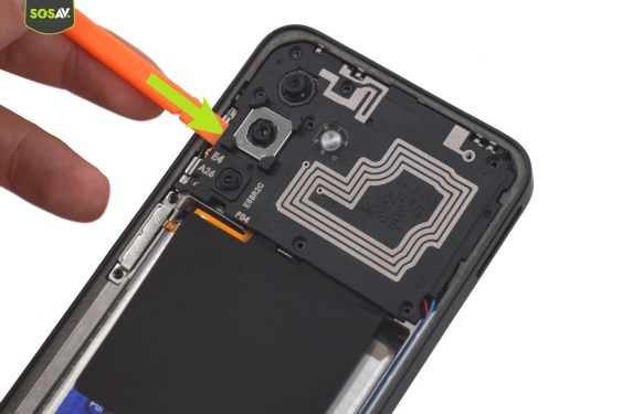

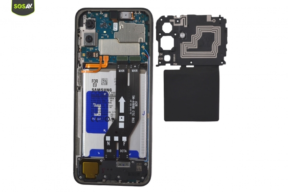

Introduisez le levier sous la plaquette NFC du coté gauche des caméras pour la déclipser et pouvoir l'extraire du châssis.
