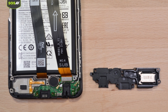

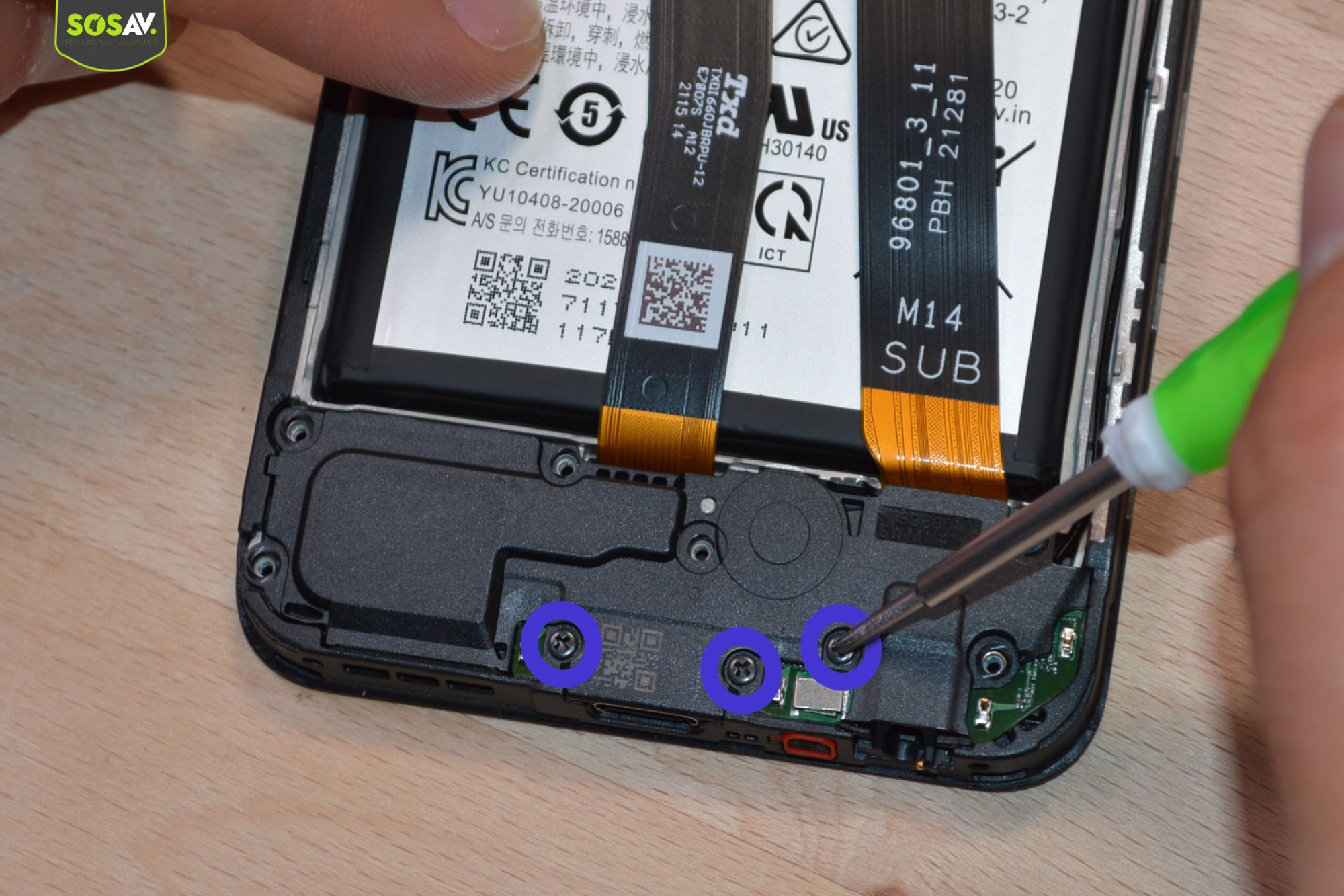

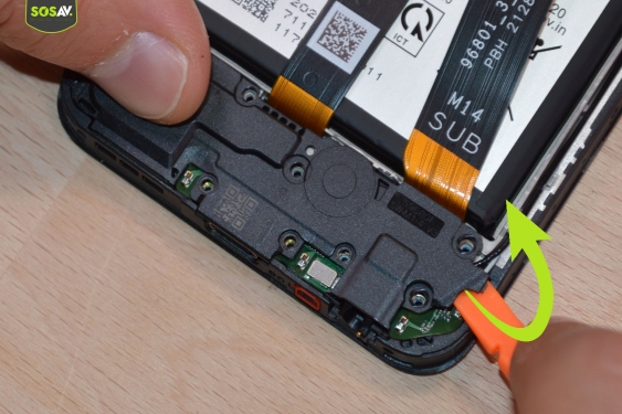

Soulever et extraire le haut-parleur à l'aide du levier en plastique.

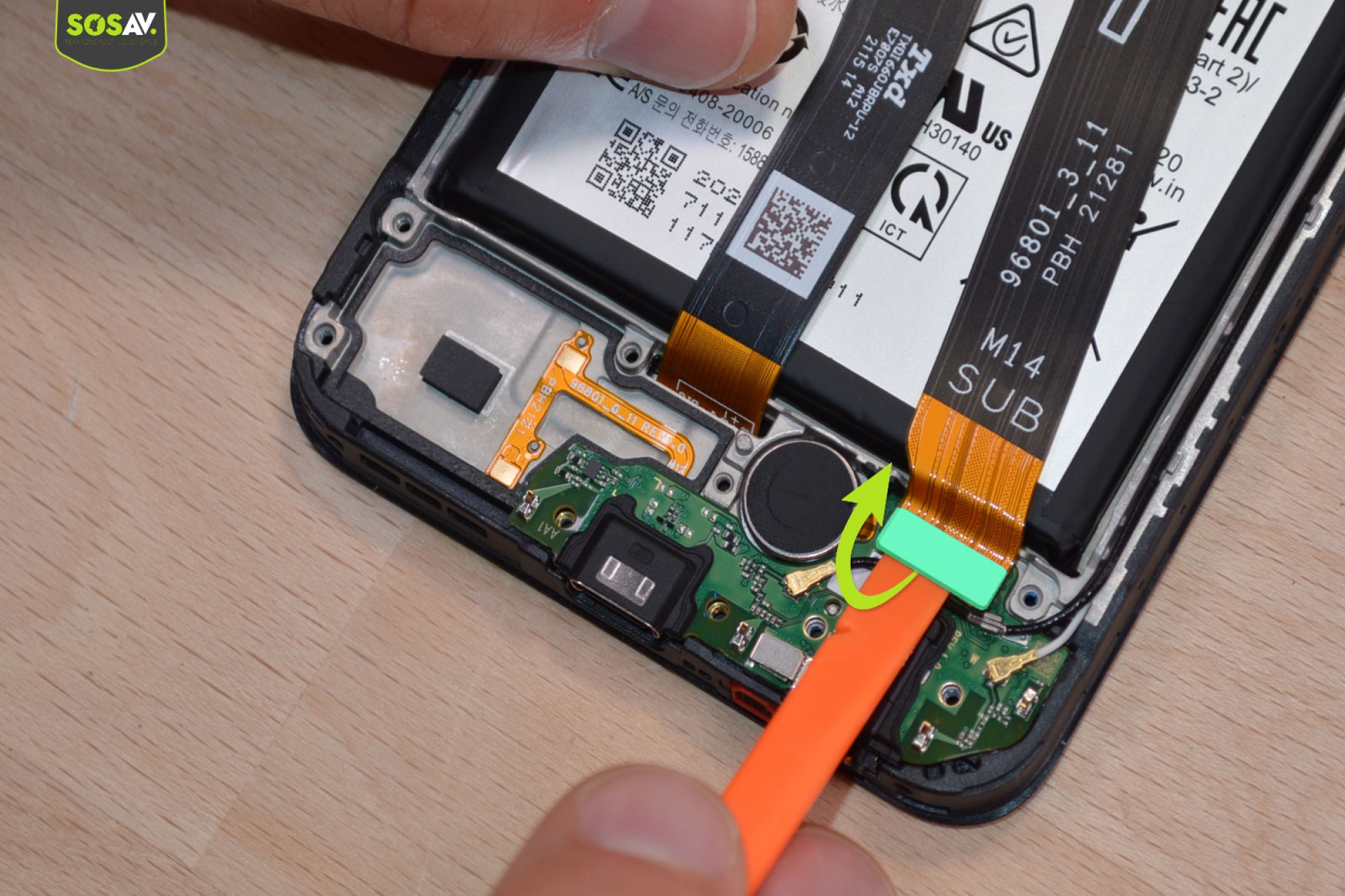

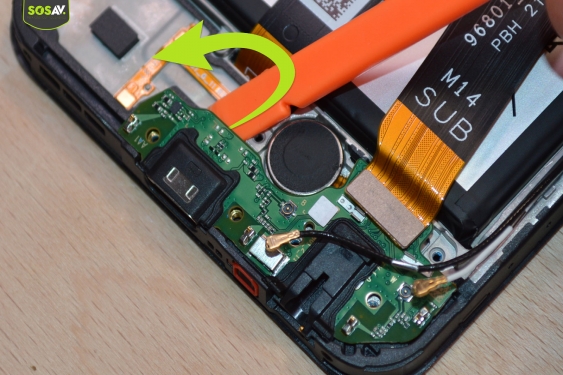

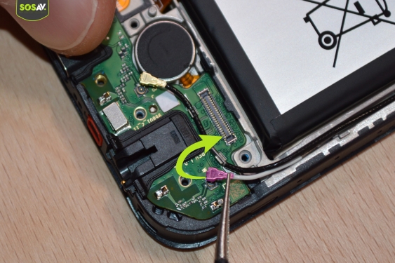

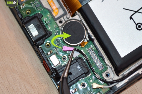

Déconnectez les 2 câbles coaxiaux avec la pincette.

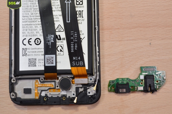

Soulevez le connecteur de charge avec le levier pour le retirer.
