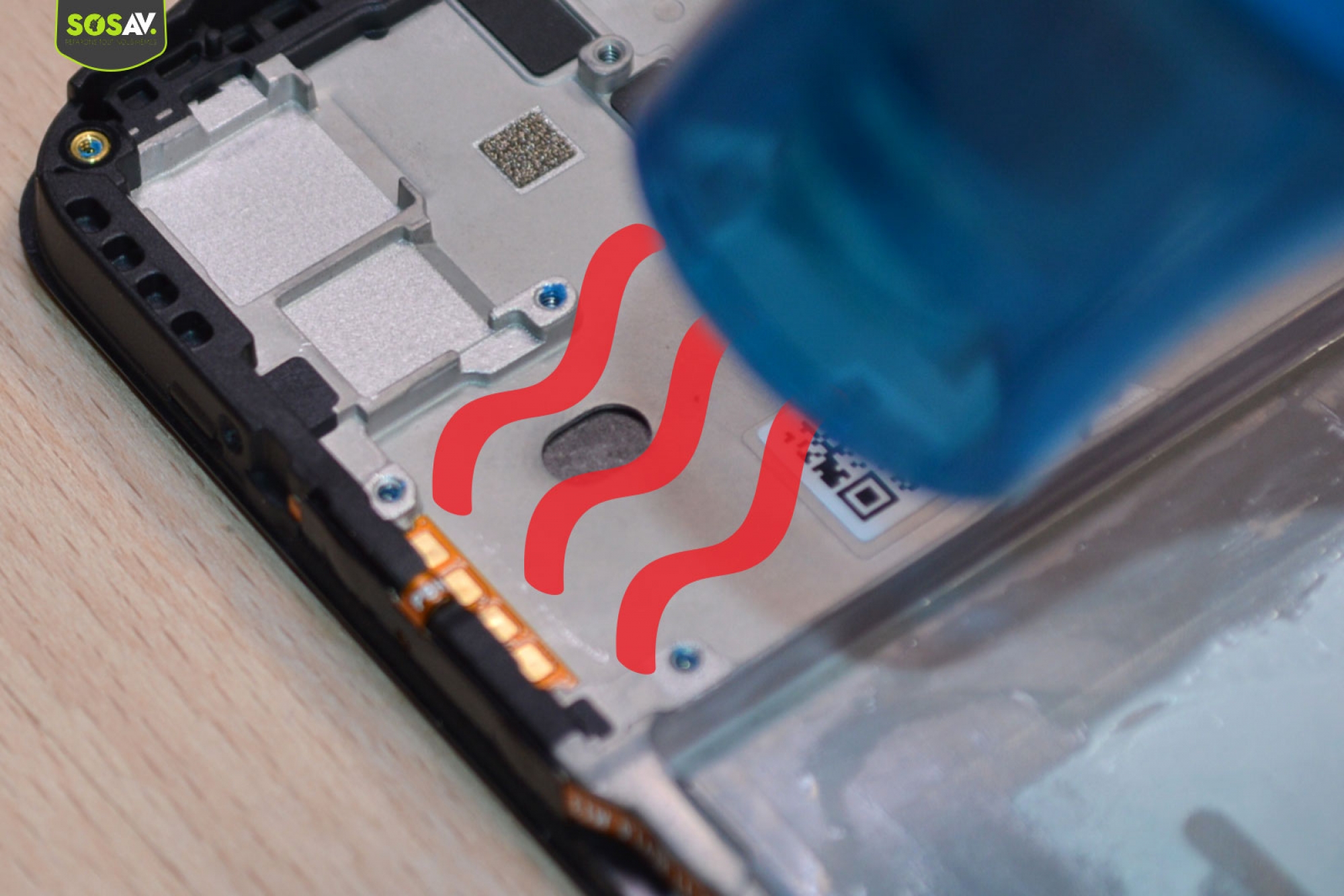

Faites levier pour décoller la batterie.
Utilisez un outil en plastique pour décoller la batterie, privilégiez la carte en PCV et le levier orange.
Si la batterie est bien collée, chauffer quelques secondes du côté écran avec votre sèche-cheveux ou le décapeur thermique.

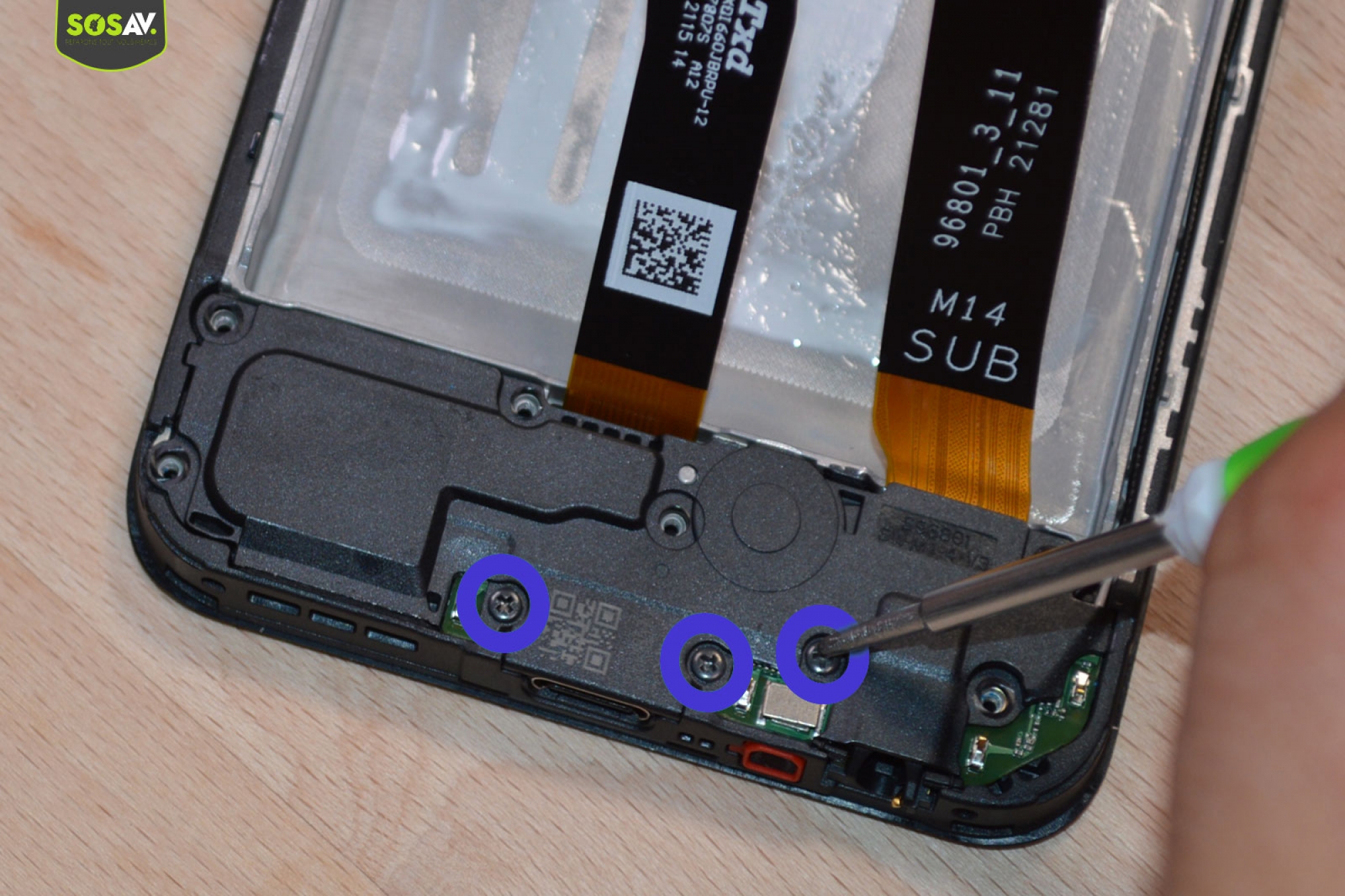

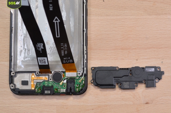

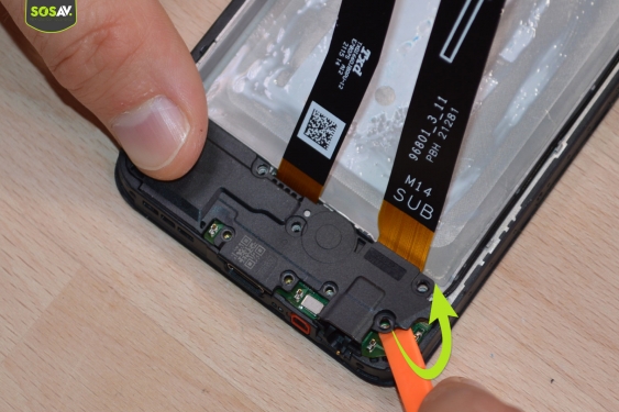

Dévissez les trois vis cruciforme qui retiennent le haut-parleur externe en bas du téléphone.
Soulever et extraire le haut-parleur à l'aide du levier en plastique.

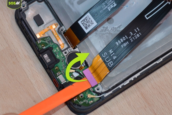

Déconnectez la nappe d'interconnexion avec le levier en plastique.

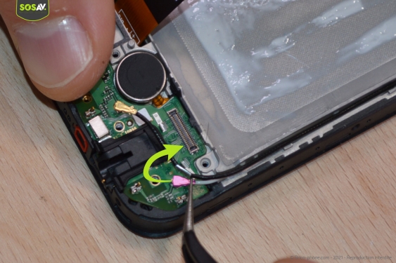

Déconnectez les 2 câbles coaxiaux avec la pincette.

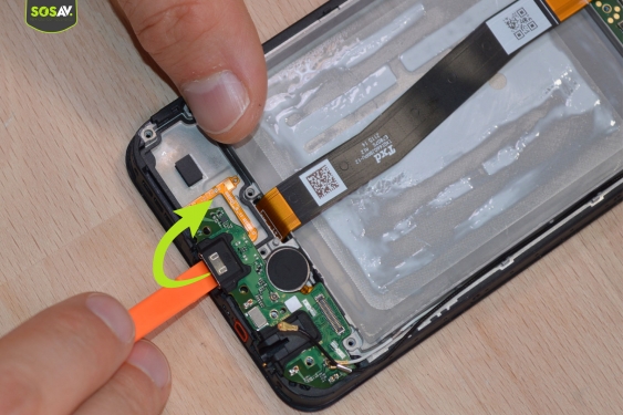

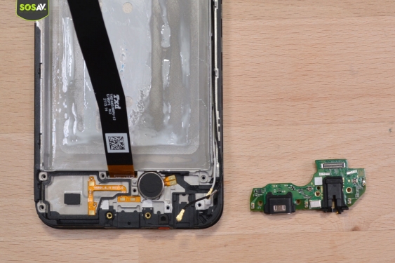

Soulevez le connecteur de charge avec le levier pour le retirer.

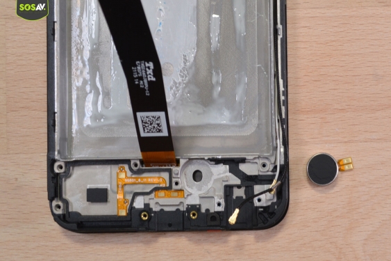

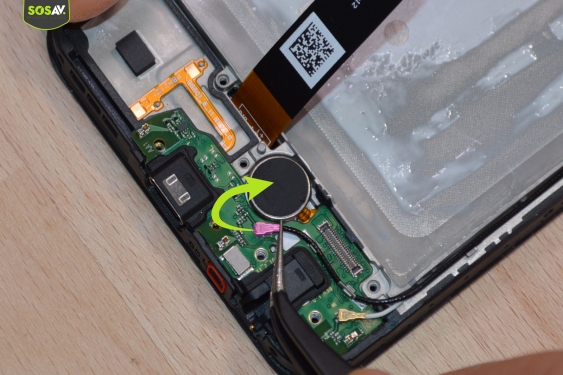

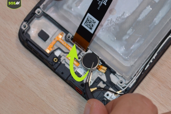

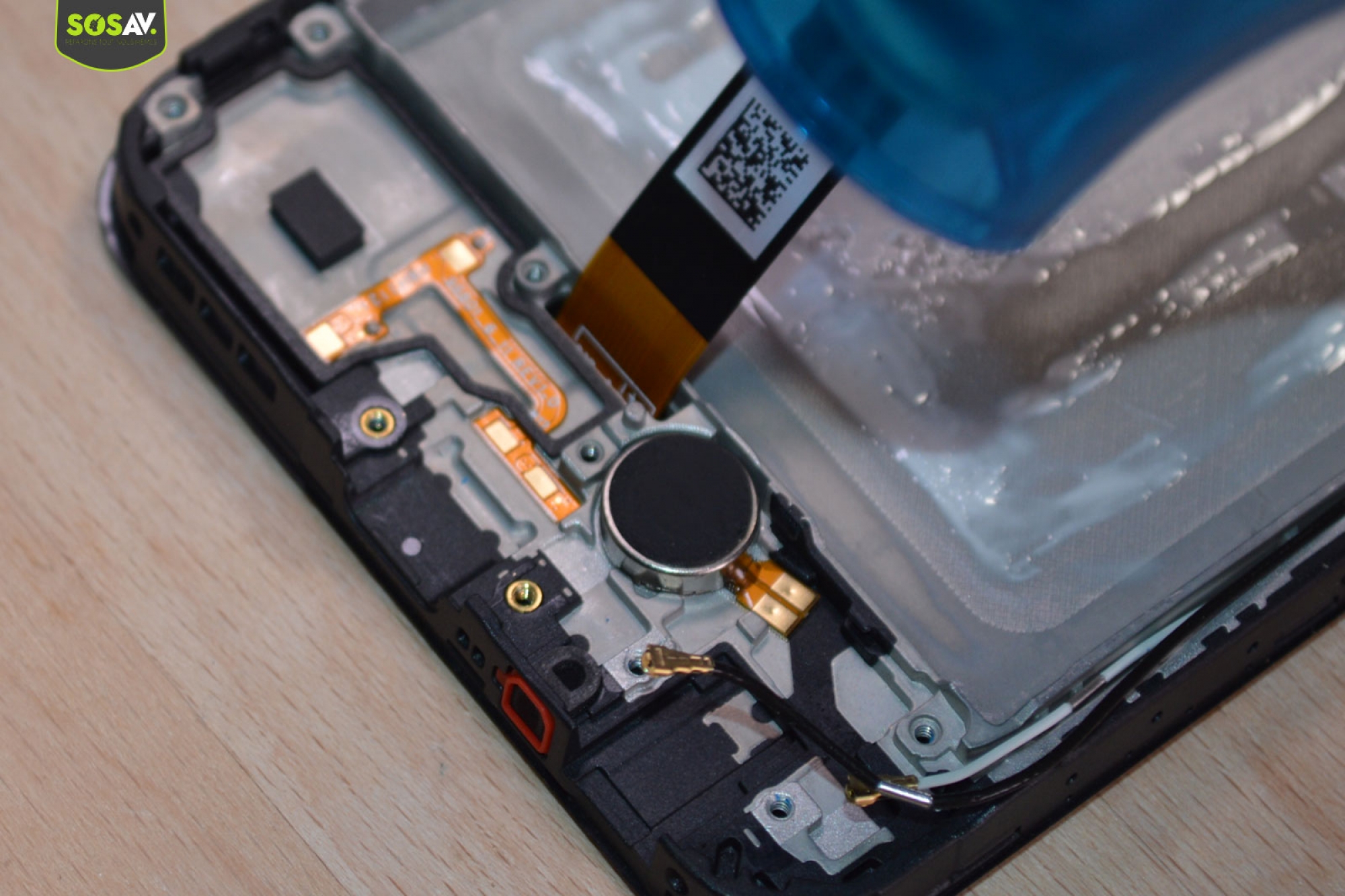

Chauffez légèrement le vibreur.
Retirez le vibreur avec la pince fine.

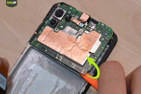

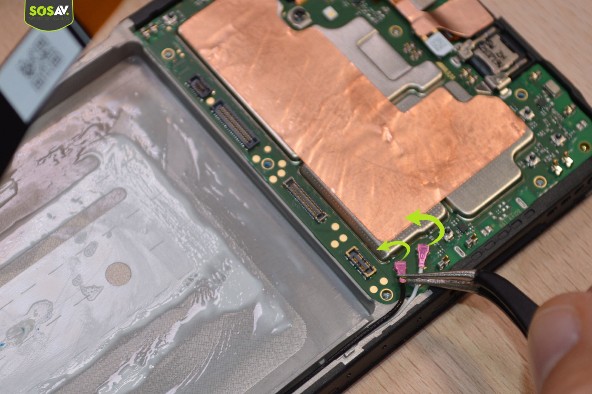

Déconnectez les deux câbles coaxiaux de la carte mère.
Soulevez la carte mère avec le levier en plastique et retirez-la.

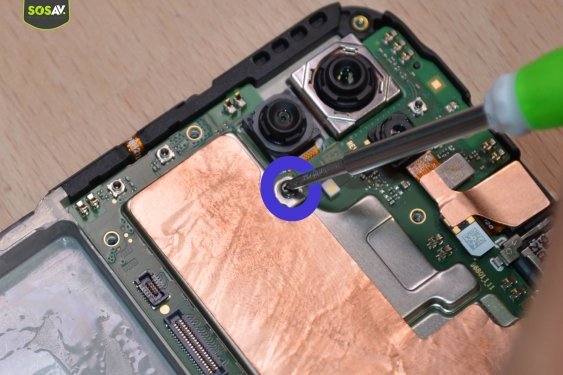

Retirez la vis cruciforme qui retient la carte mère au châssis

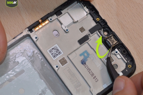

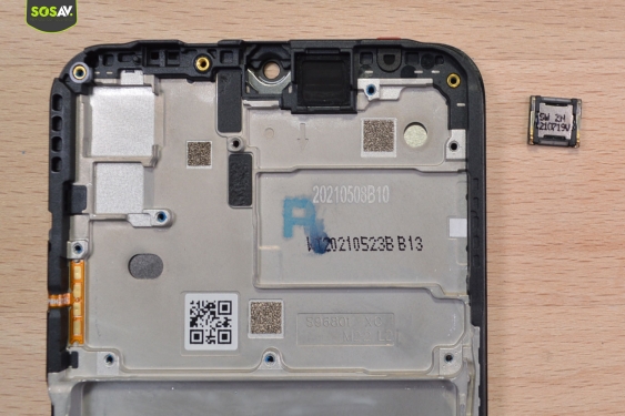

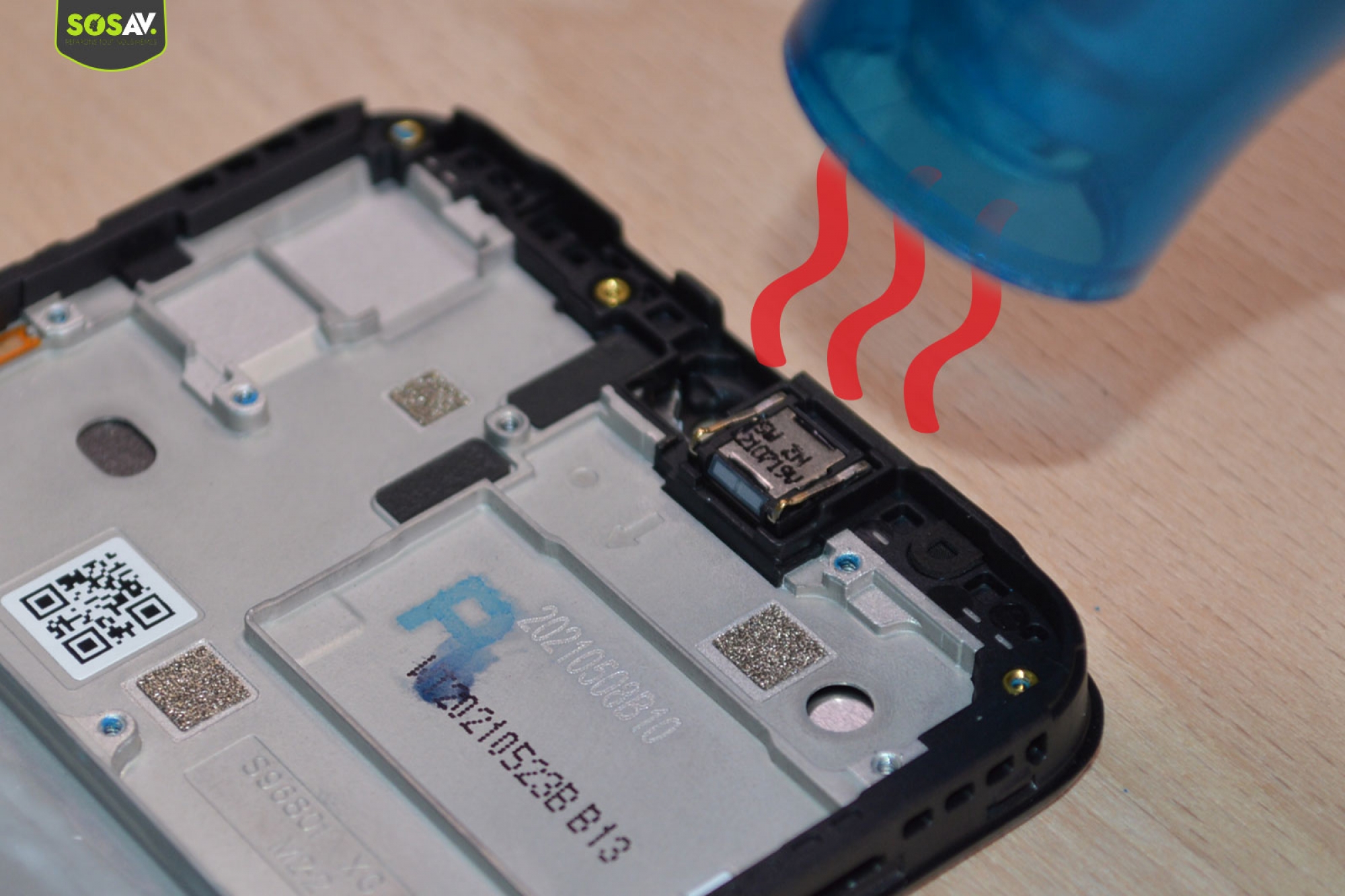

Chauffez l'écouteur de l'oreille et enlevez-le du châssis en glissant la pincette sous le composant.

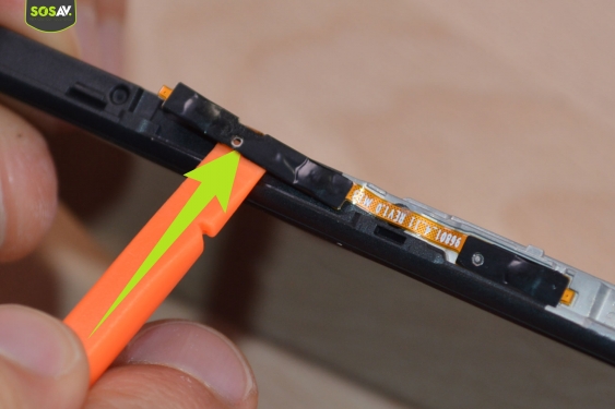

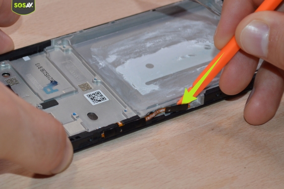

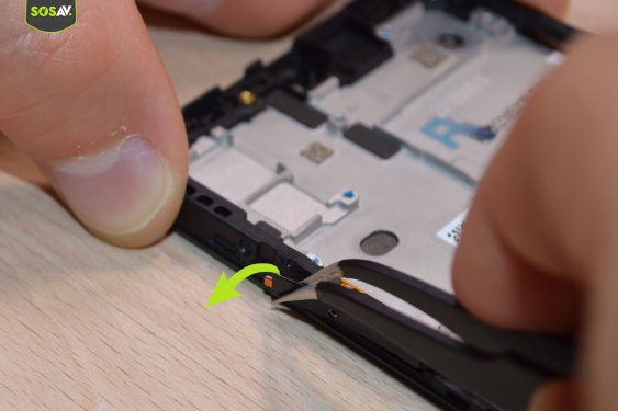

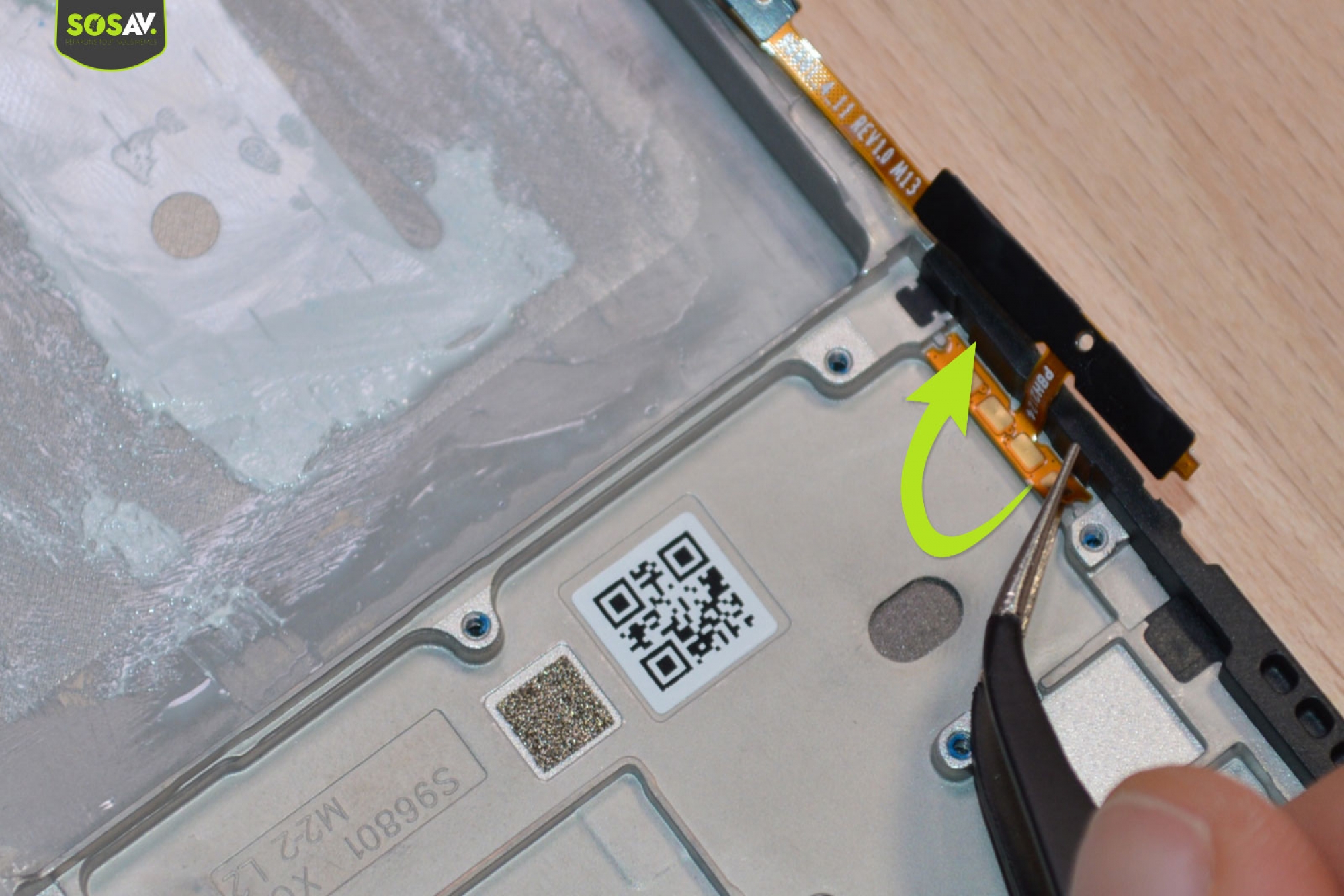

Récupérez les nappe volume et Power :
Chauffer légèrement la nappe volume. Commencez par la décoller avec la pincette, une fois que vous l'aurez un peu décollée, continuez avec le levier.
Décollez la partie sur le châssis avec la pincette.

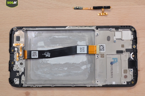

Vous avez terminé d'extraire les composants de votre ancien bloc châssis avec écran.
