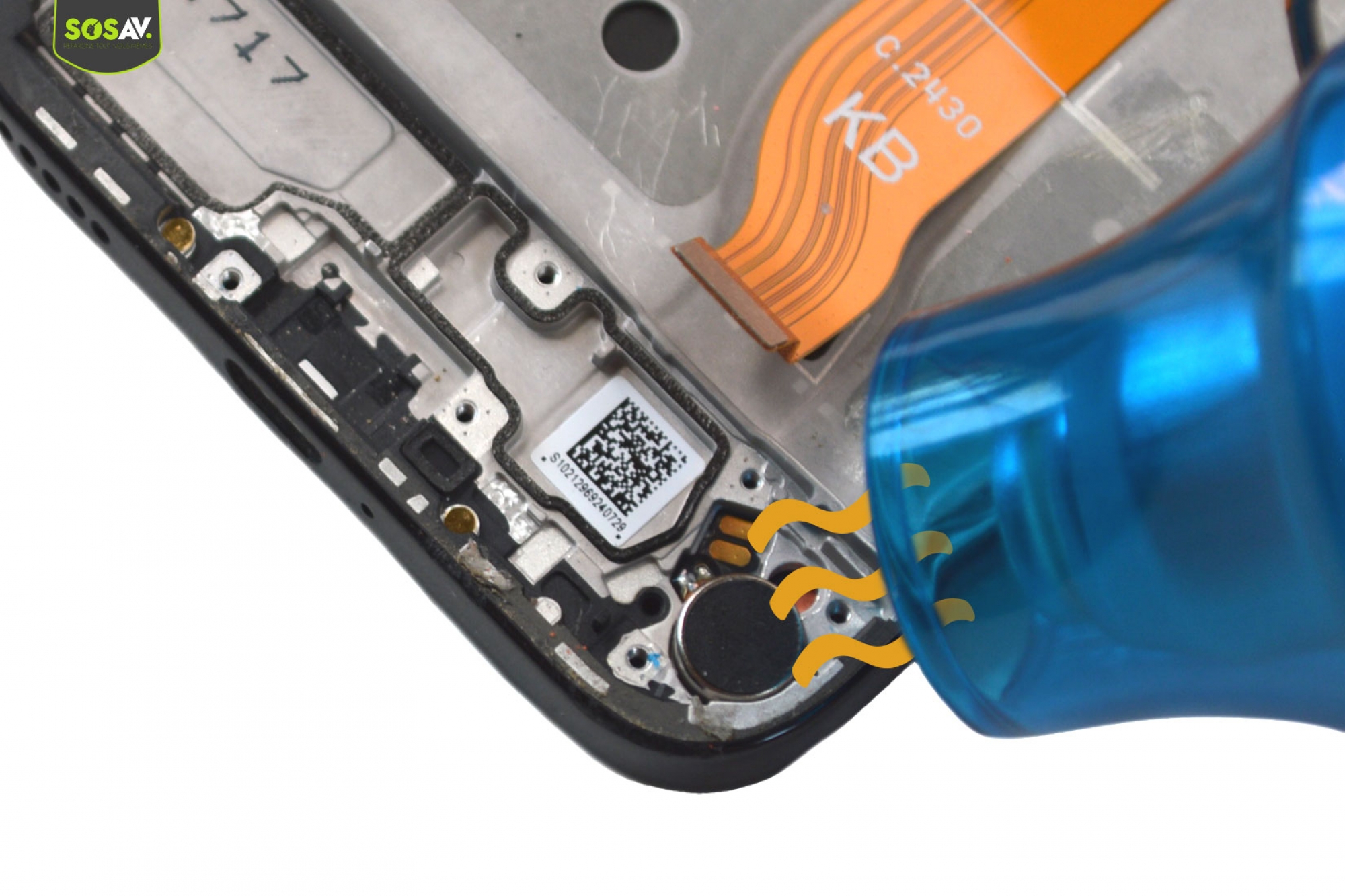

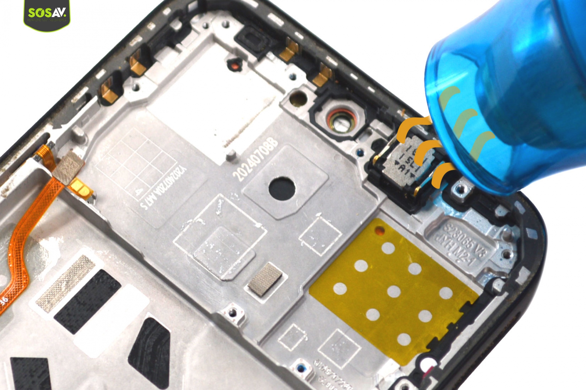

- Si vous choisissez le coussin chauffant, passez-le quelques secondes au micro-ondes, puis posez-le sur la face arrière pendant quelques minutes. Il diffusera une chaleur douce et homogène, idéale pour ramollir la colle sans risque.
- Le décapeur thermique, plus puissant, permet un chauffage ciblé, mais nécessite une grande prudence. Utilisez-le à basse température en effectuant des mouvements circulaires pour éviter toute surchauffe et préserver les composants internes.

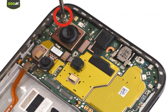

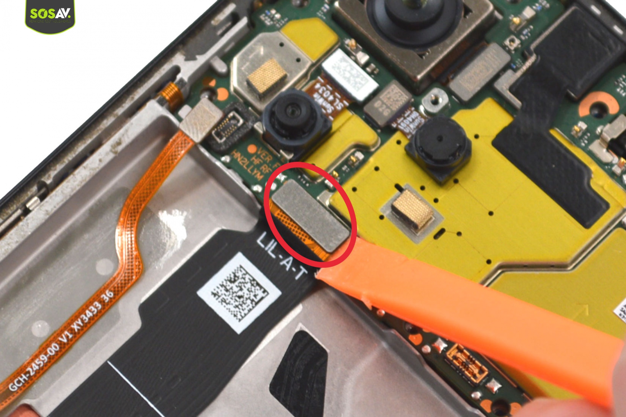

Une ofis que la plaquette NFC est retirée, débranchez la nappe de la batterie.

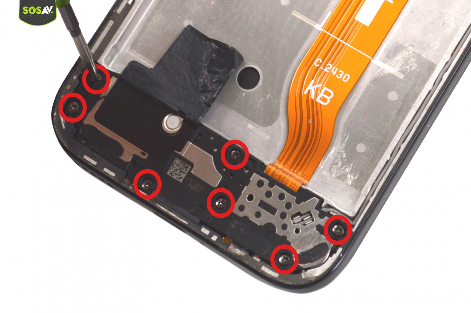

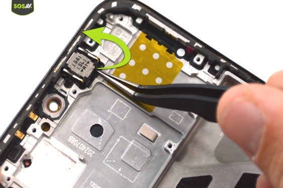

Glissez la spatule sous le composant pour le sortir du châssis.

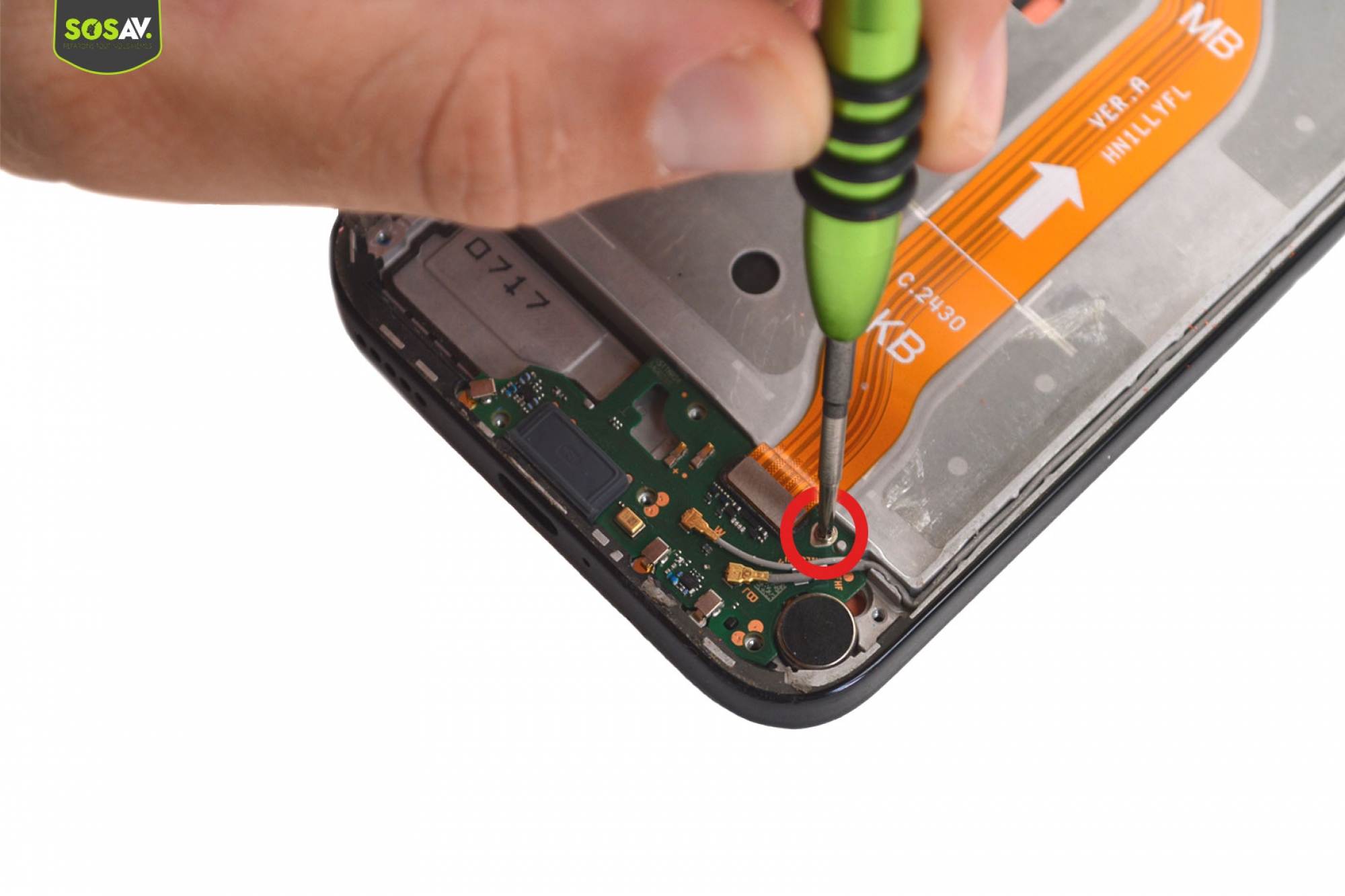

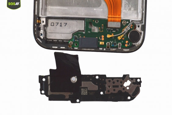

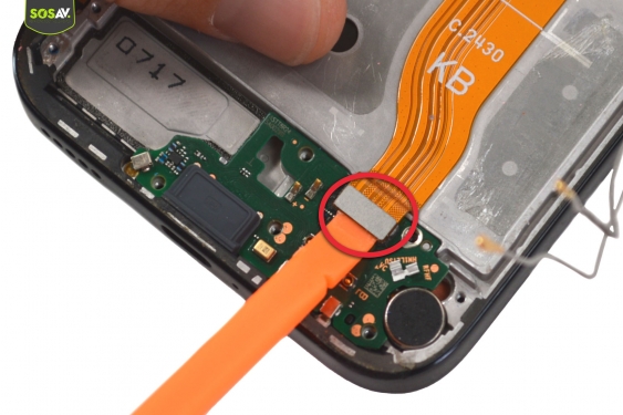

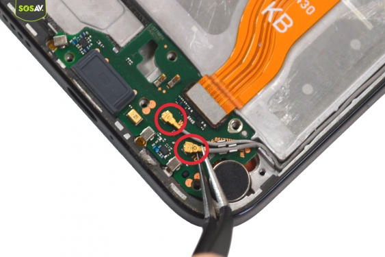

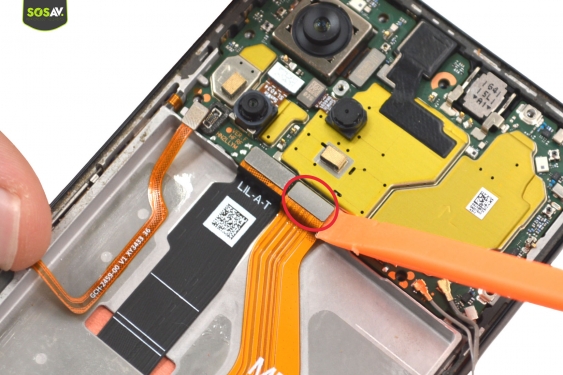

Détachez les deux câbles coaxiaux puis débranchez la nappe de la rallonge d'interconnexion.

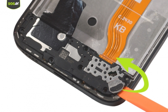

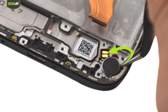

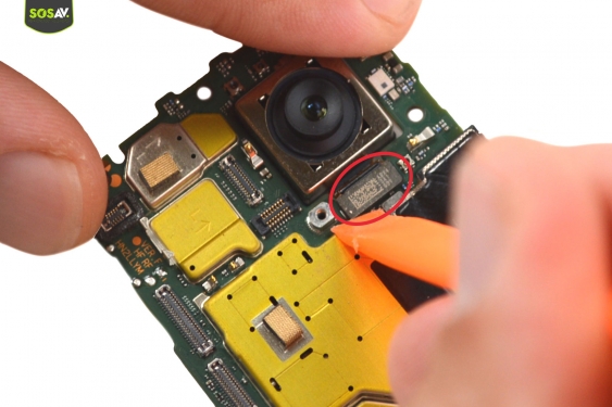

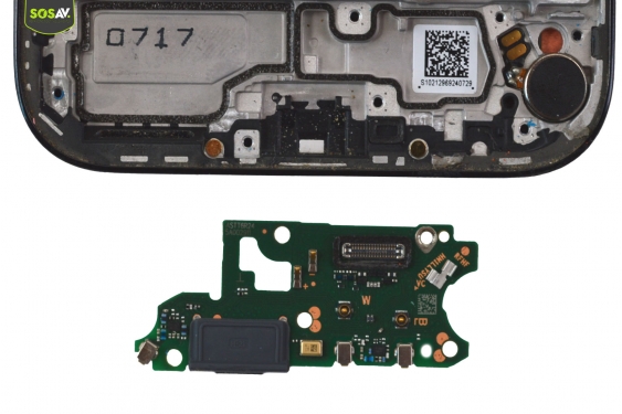

Sortez ensuite le connecteur de charge de votre appareil.

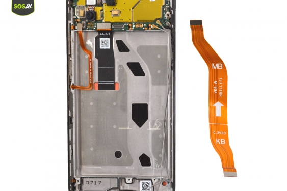

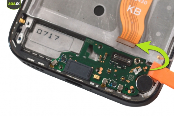

Déconnectez la seconde connectique de la rallonge d'interconnexion puis détachez-la du châssis.

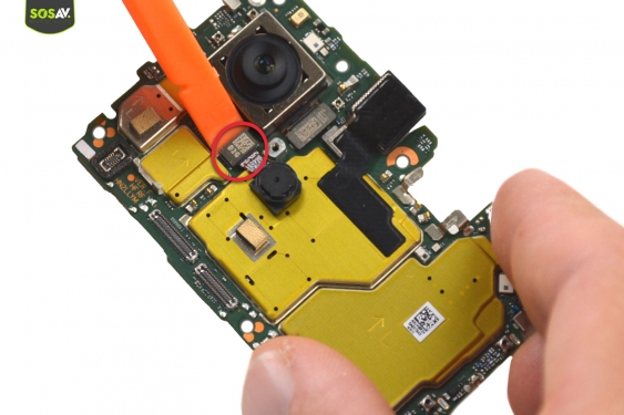

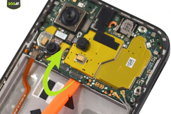

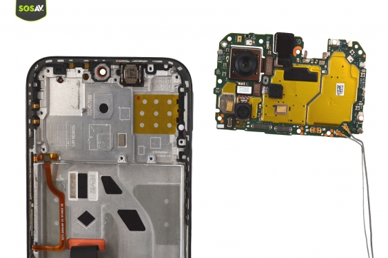

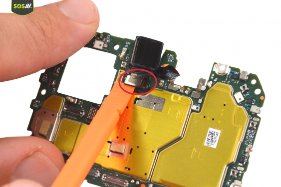

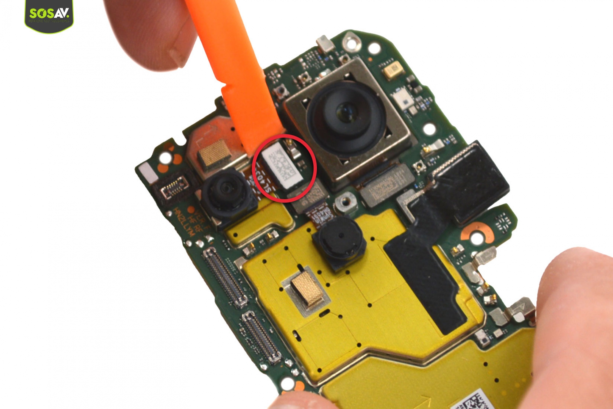

Soulevez la carte mère en insérant le levier dessous.

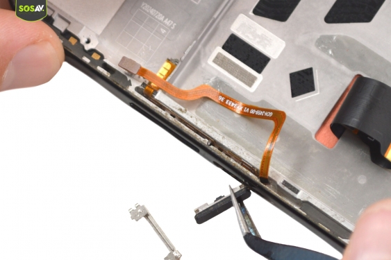

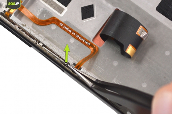

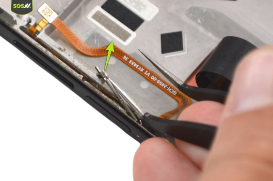

Récupérez la plaquette métallique du capteur d'empreintes toujours avec la pincette. Sortez ensuite le lecteur par l'extérieur du téléphone.
