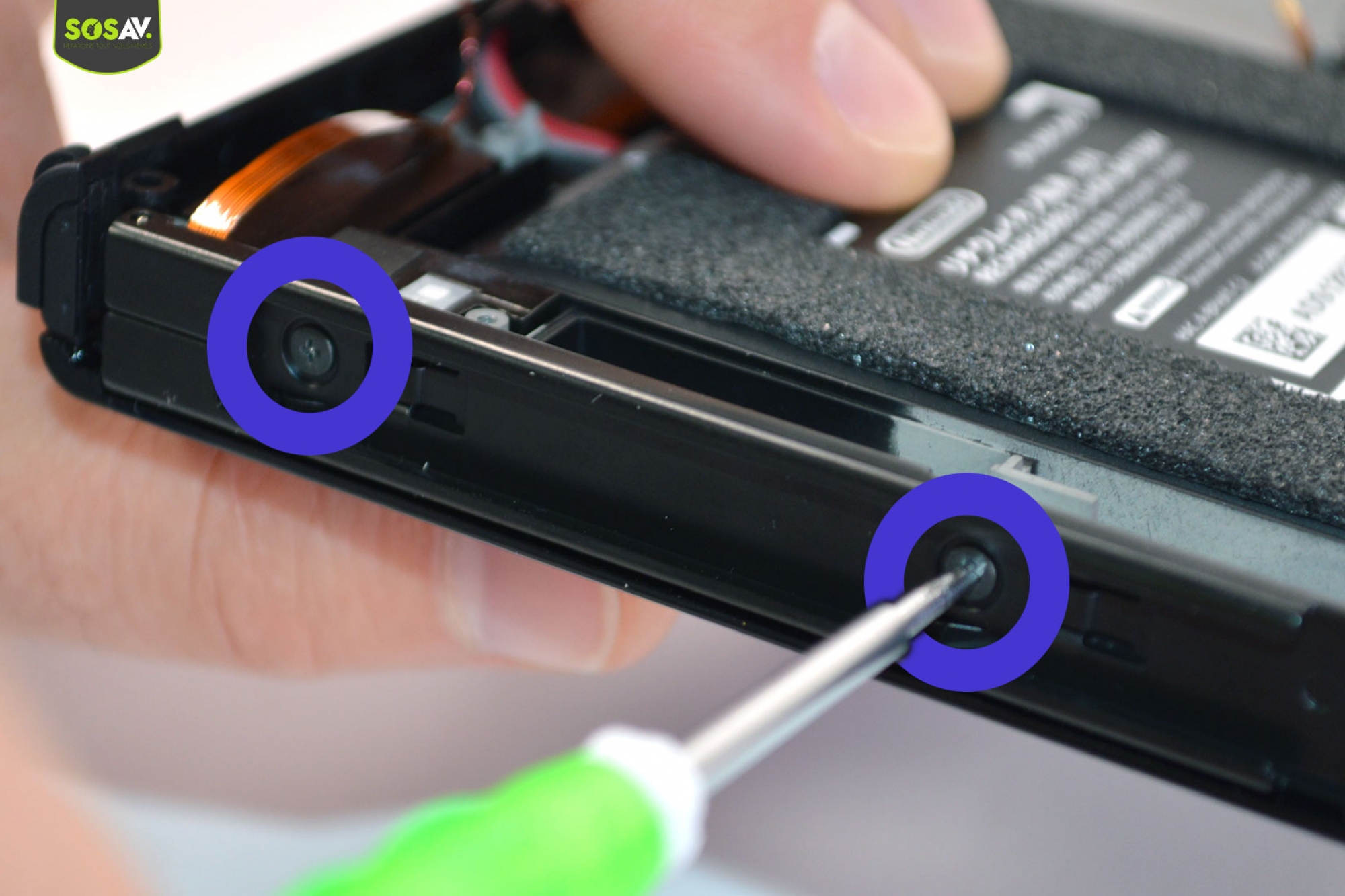

Commençons par extraire les deux vis triwing avec la tête de vis en forme de Y situées sous le support de table.
Dévissez les 2 vis cruciformes de part et d'autre du connecteur de charge mais cette fois-ci avec le tournevis cruciforme. Dévissez les 3 autres vis cruciformes : une près des boutons volume, une sur le haut du rail droit et une sur le haut du rail gauche.

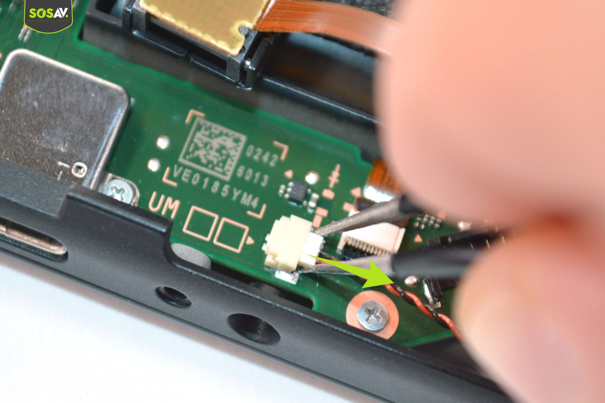

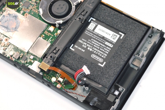

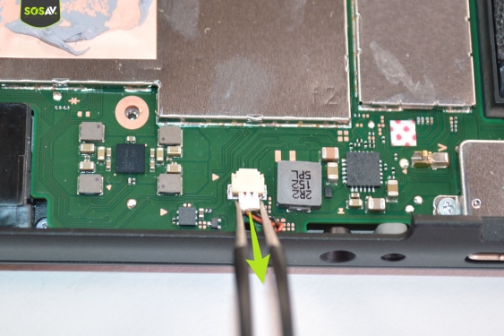

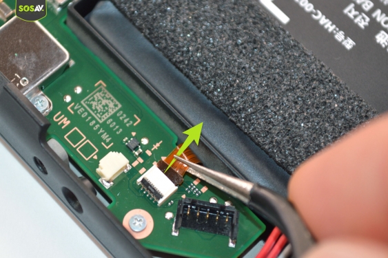

Déconnecter la batterie avec le levier en plastique.

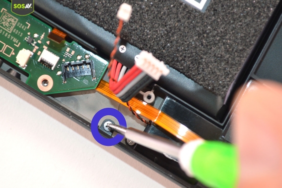

Retirez les 2 vis cruciformes du rail de gauche. Puis Retirez la vis située dans le châssis.

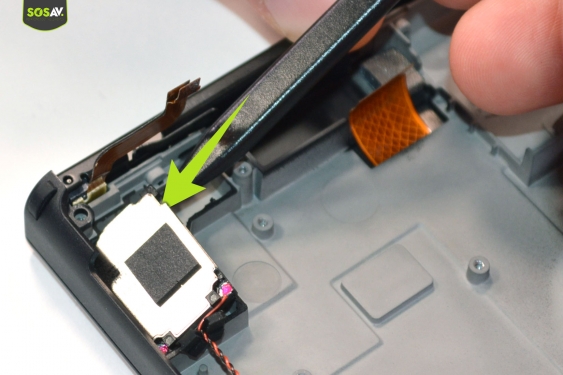

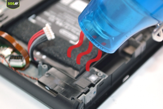

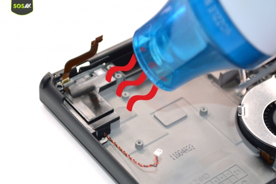

Chauffez légèrement la plaquette de protection avec un décapeur thermique ou votre sèche cheveux.

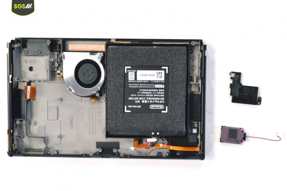

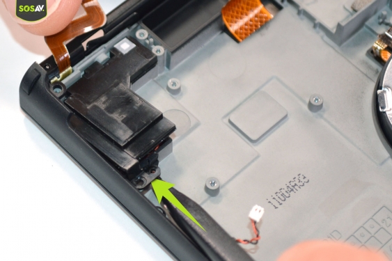

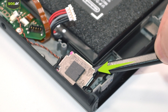

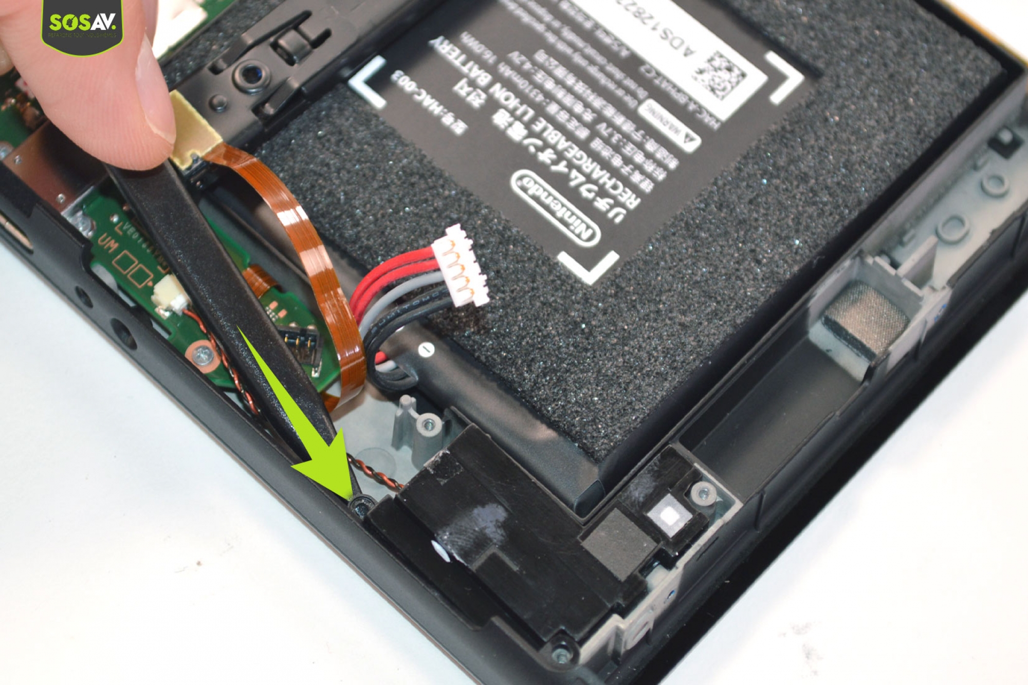

Enlevez la plaquette de protection puis déconnectez la connectique du HP en tirant délicatement la partie blanche.

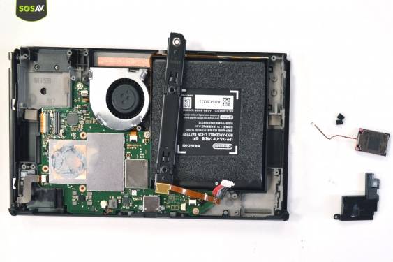

Glissez le levier en nylon sous le haut-parleur pour l'extraire du châssis.
♻️Un petit geste écoresponsable : Jetez votre haut-parleur défectueux dans le bac de tri approprié.

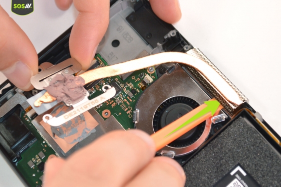

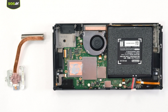

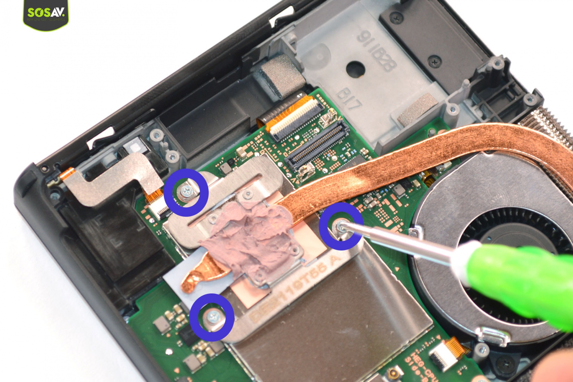

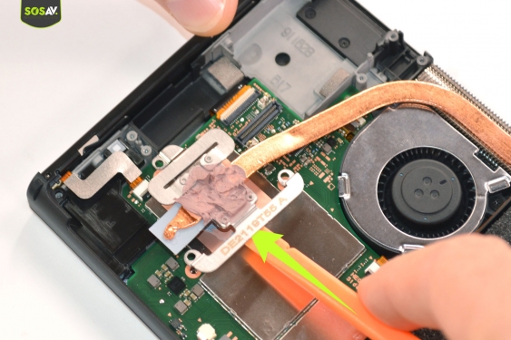

Sortez les trois vis cruciformes afin de pouvoir ensuite glisser le levier sous le dissipateur.
Insérez l'ustensile, entre le ventilateur et le composant pour réussir à sortir le dissipateur thermique.

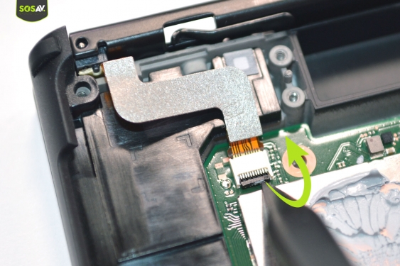

Sortir la nappe du rail de droite :

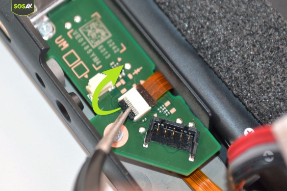

Soulevez le clapet, à l'aide du levier en nylon pour libérer la nappe du rail latéral.

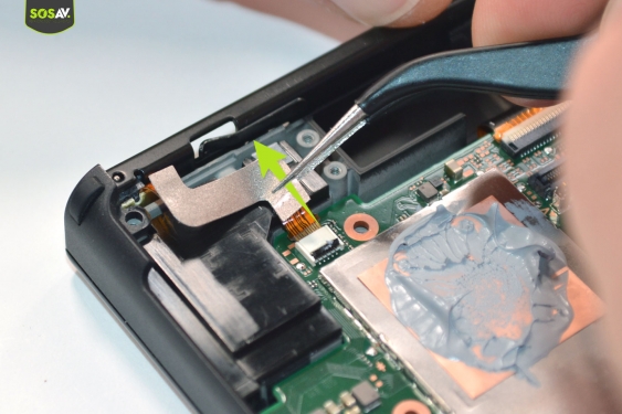

Déconnecter le composant en tirant la nappe avec la pincette pour la sortir du support.

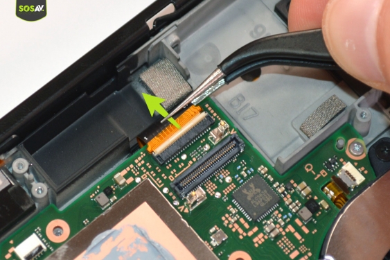

Débranchez les connectiques des haut-parleurs en sortant délicatement les nappes de leur support.

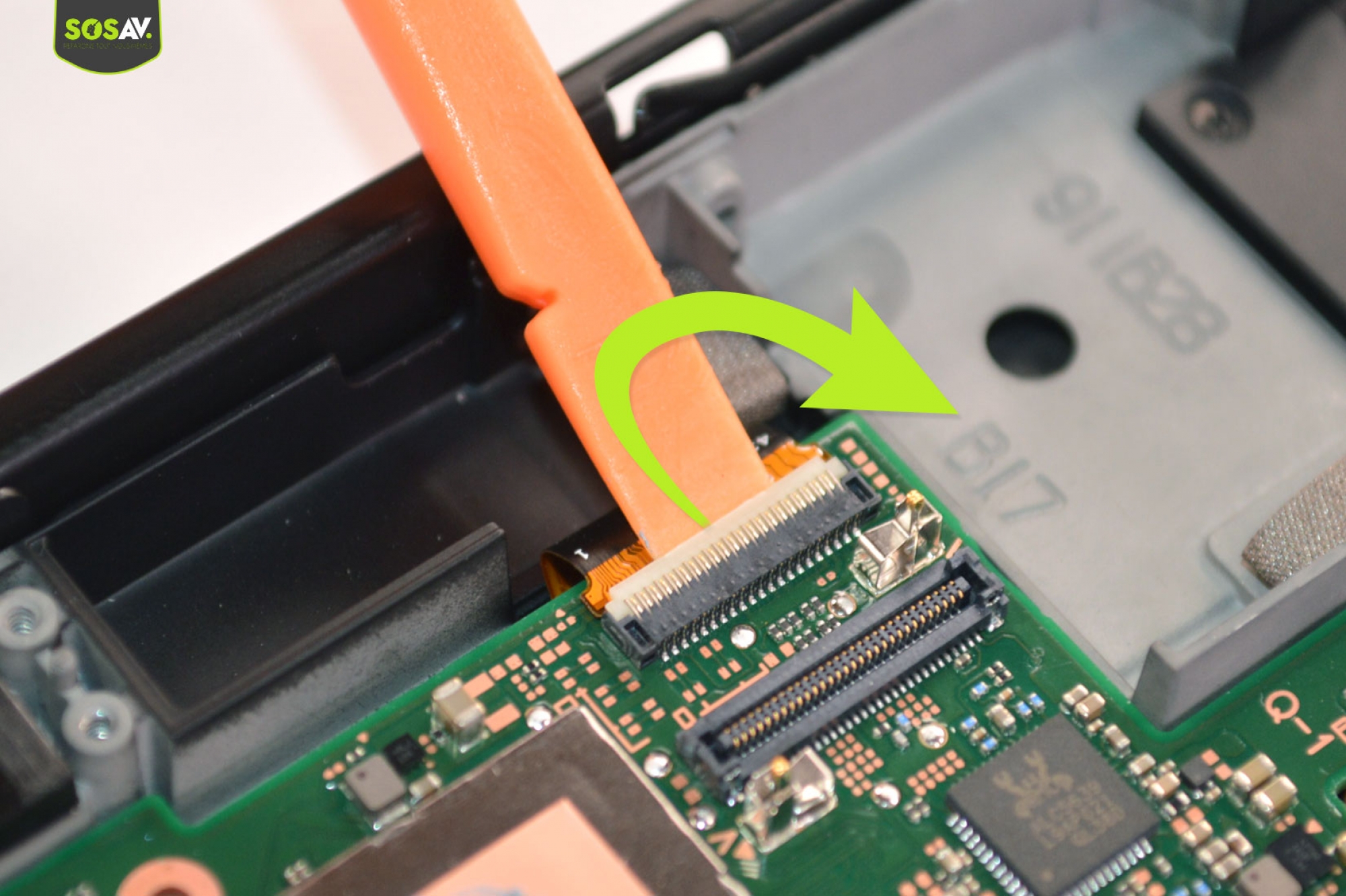

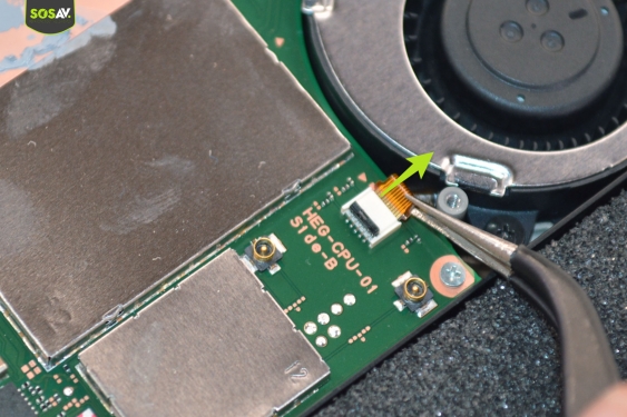

Relevez le clapet puis tirez la nappe, comme pour la nappe du rail droit ,
Déconnectez les dernière nappes de la carte mère :
Pour la nappe de l'écran, vous devez soulever le clapet blanc cette fois-ci avant de sortir la connectique.

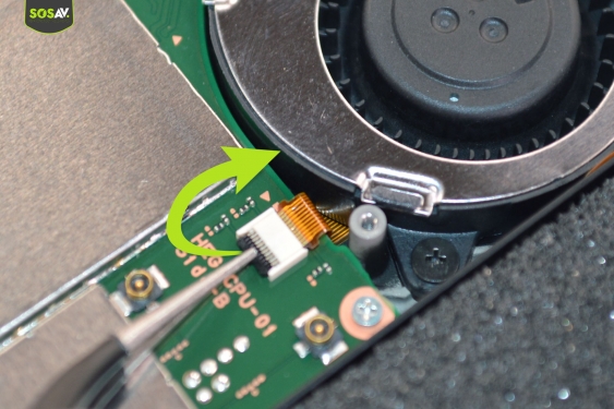

Réitérez la manipulation de l'étape précédente avec la nappe du ventilateur puis celle de la nappe Power et volume.

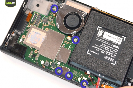

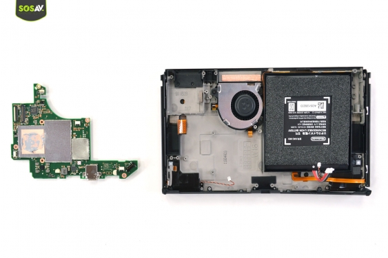

Retirez la carte mère :
Ôter les 5 vis de la carte mère et celle du côté en plastique.
décallez le support avant de soulever la carte mère et l'extraire du châssis.
Enlevez le support du haut-parleur de droite :

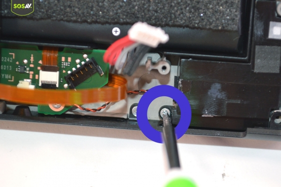

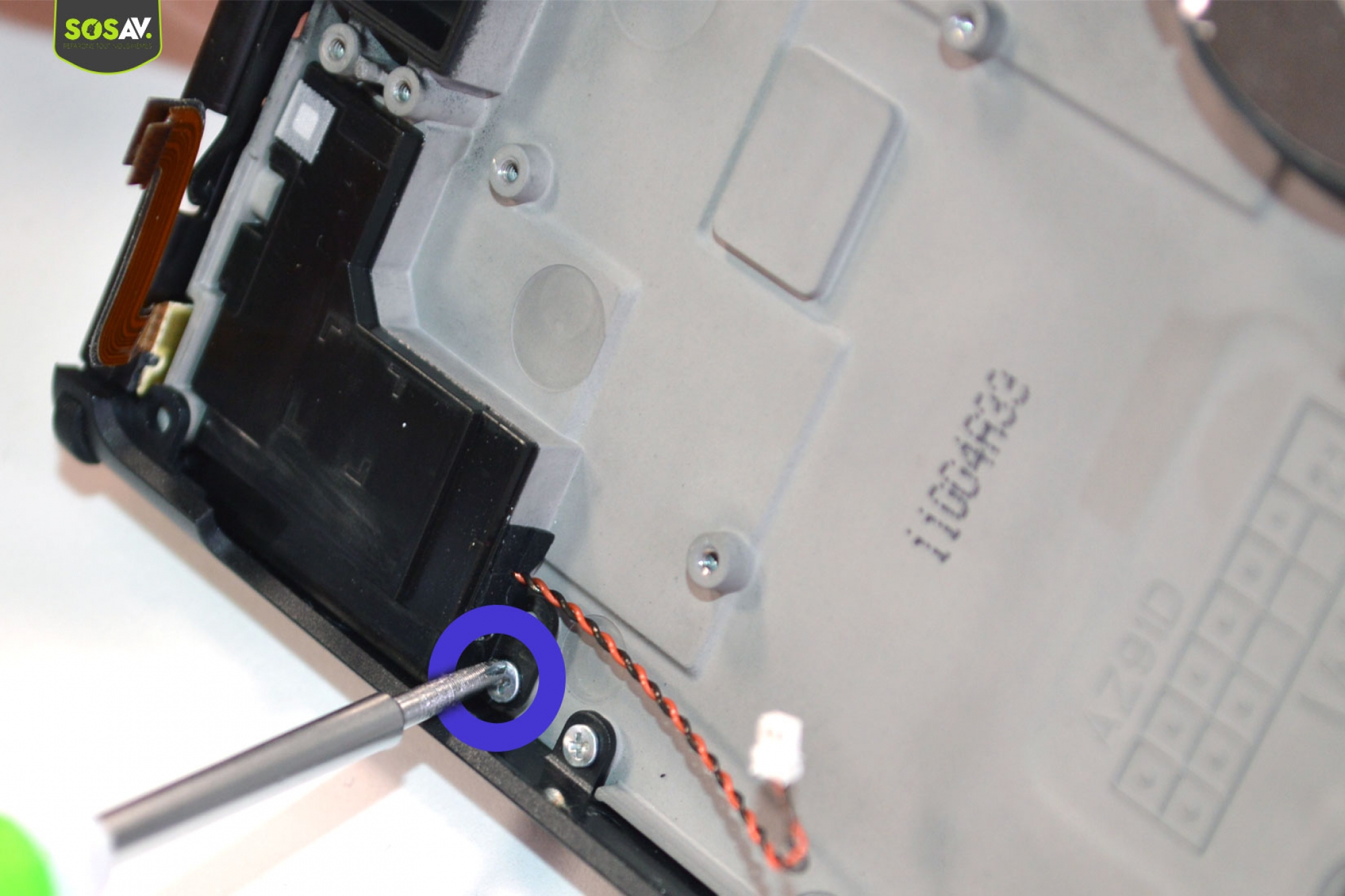

Dévissez la vis cruciforme.
Chauffez la plaquette de protection avec un décapeur thermique ou votre sèche cheveux.
Placer le levier en plastique sous le composant pour faire levier et le décoller du châssis.
Insérez le levier entre le châssis et le composant pour le sortir de son emplacement.
♻️Un geste pour la planète : Jetez votre haut-parleur défectueux dans le bac de tri approprié.

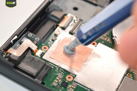

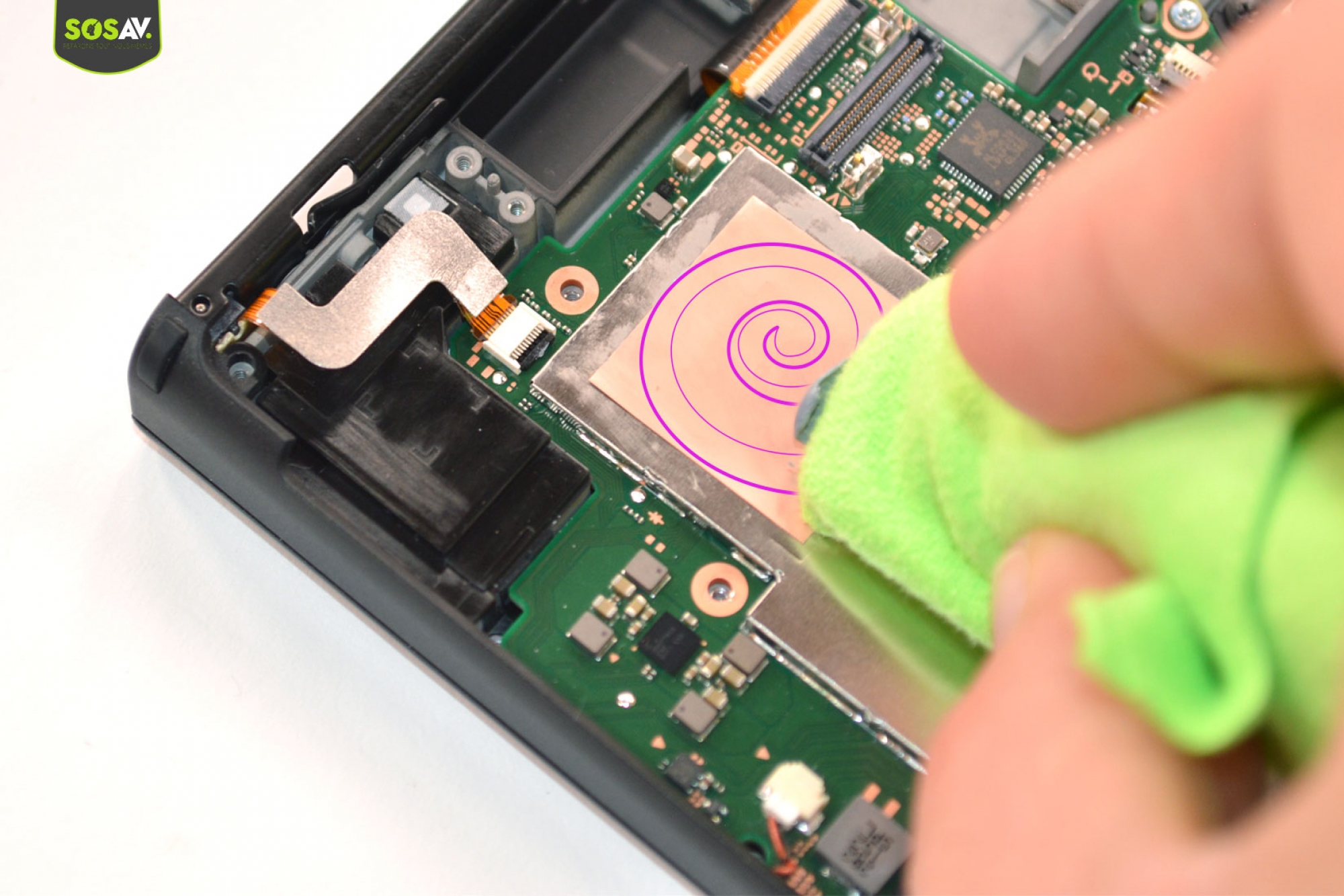

Avant de replacer le dissipateur thermique : appliquez une noisette de pâte thermique.
Pour remonter votre Nintendo Switch OLED suivez ce guide en sens inverse.
