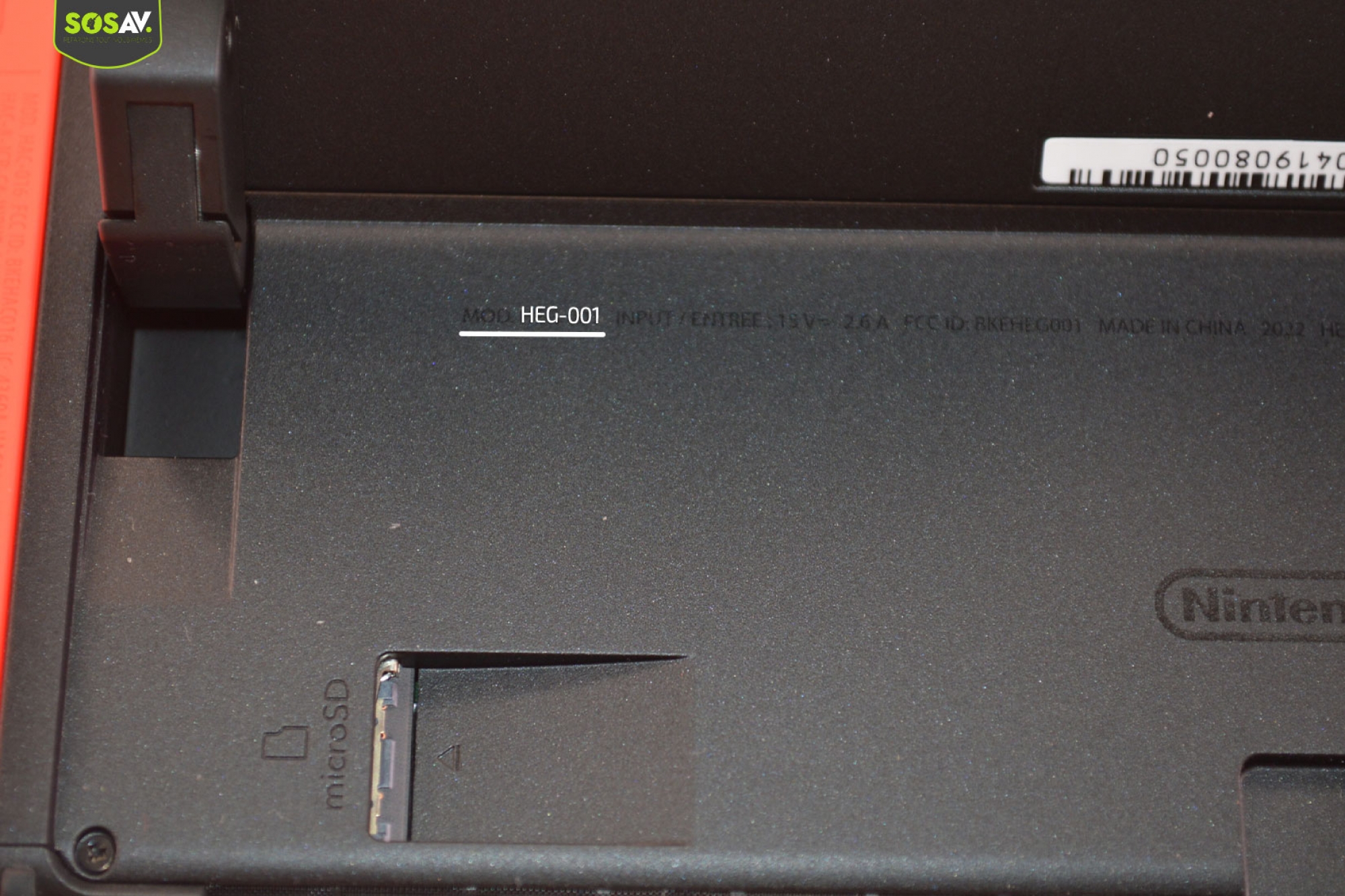

Dans un premier temps, nous vous conseillons de vérifier le modèle de votre switch avant de passe commande afin de vérifier que la pièce choisie soit bien compatible avec votre console. Pour cela, soulevez le support placé à l'arrière de l'appareil pour réussir à lire la référence HEG-001 qui correspond au numéro de modèle de la Switch Oled.

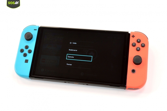

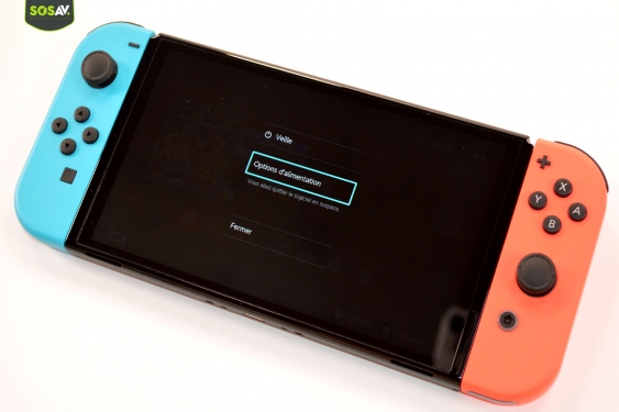

Dès réception de votre commande, installez-vous dans un environnement tranquille, munissez-vous des outils nécessaires, du gabarit de montage et de ce guide à portée de main avant de débuter l’intervention. Éteignez soigneusement la console, puis retirez toute cartouche de jeu ainsi que la carte microSD si elle est présente.

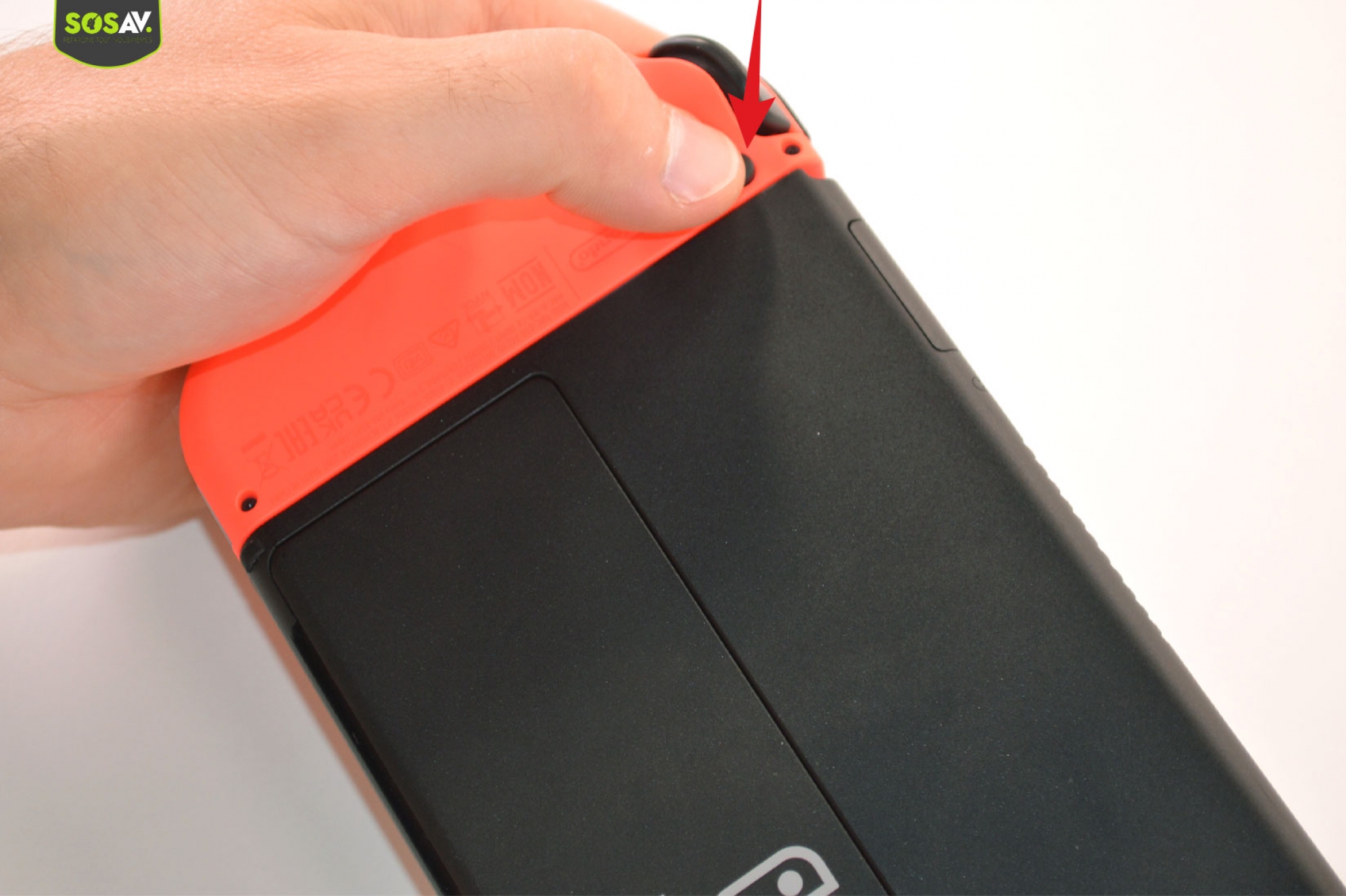

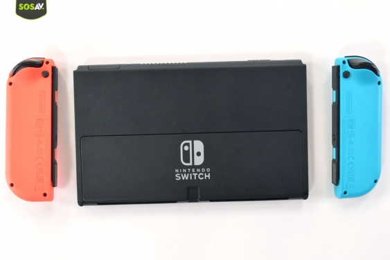

Enlevez les joy-cons :
Appuyez sur les boutons avant de faire glisser les joy-cons hors de la console.

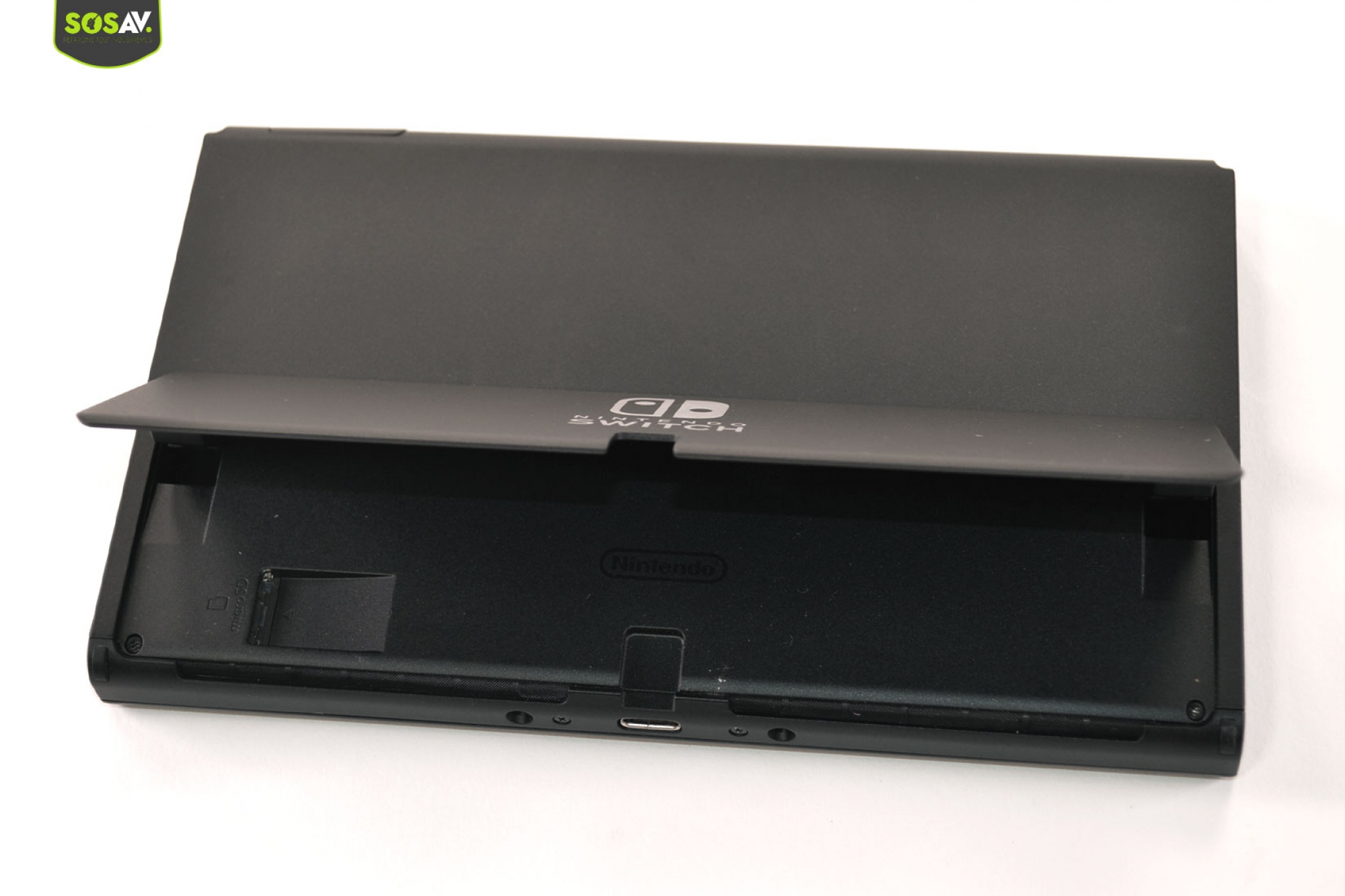

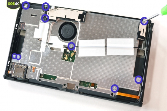

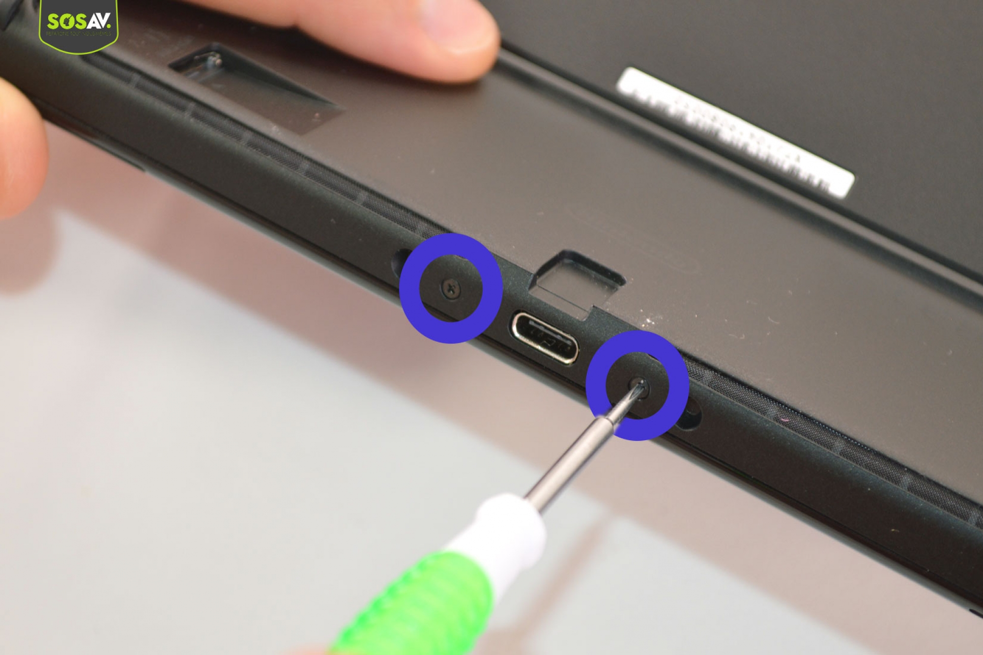

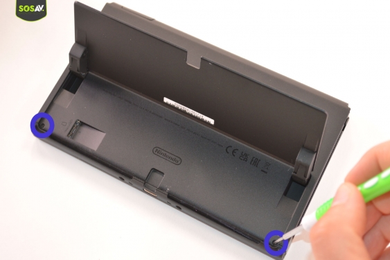

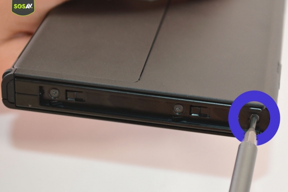

Commençons par extraire les deux vis triwing avec la tête de vis en forme de Y situées sous le support de table.
Dévissez les 2 vis cruciformes de part et d'autre du connecteur de charge mais cette fois-ci avec le tournevis cruciforme. Dévissez les 3 autres vis cruciformes : une près des boutons volume, une sur le haut du rail droit et une sur le haut du rail gauche.

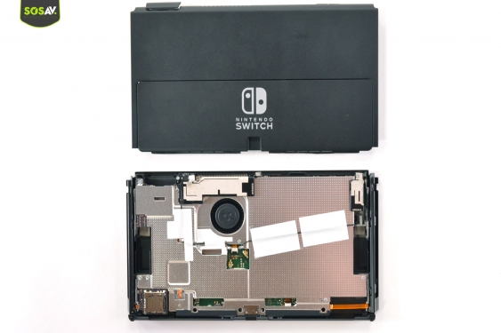

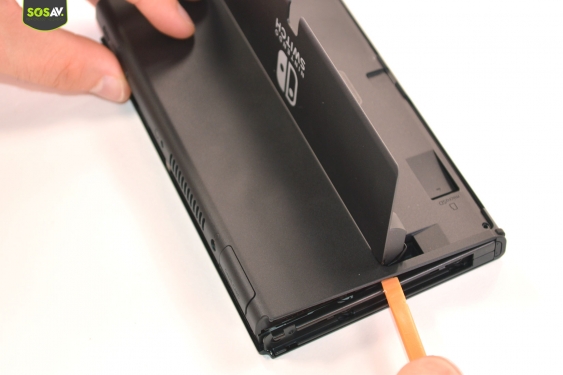

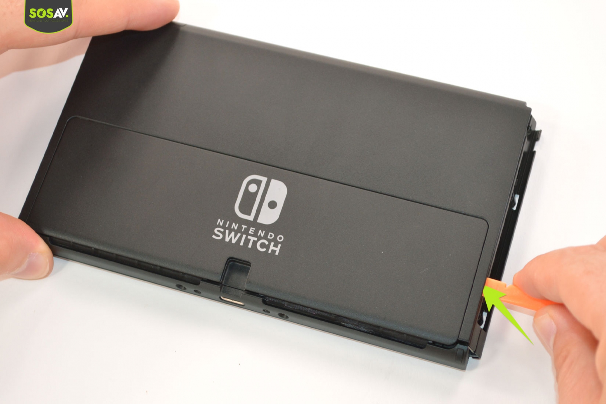

A l'aide du levier en nylon, déclipsez la coque arrière en insérant l'outil entre la coté et le châssis de la console.

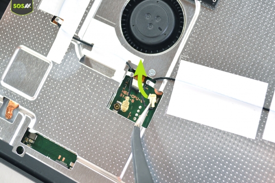

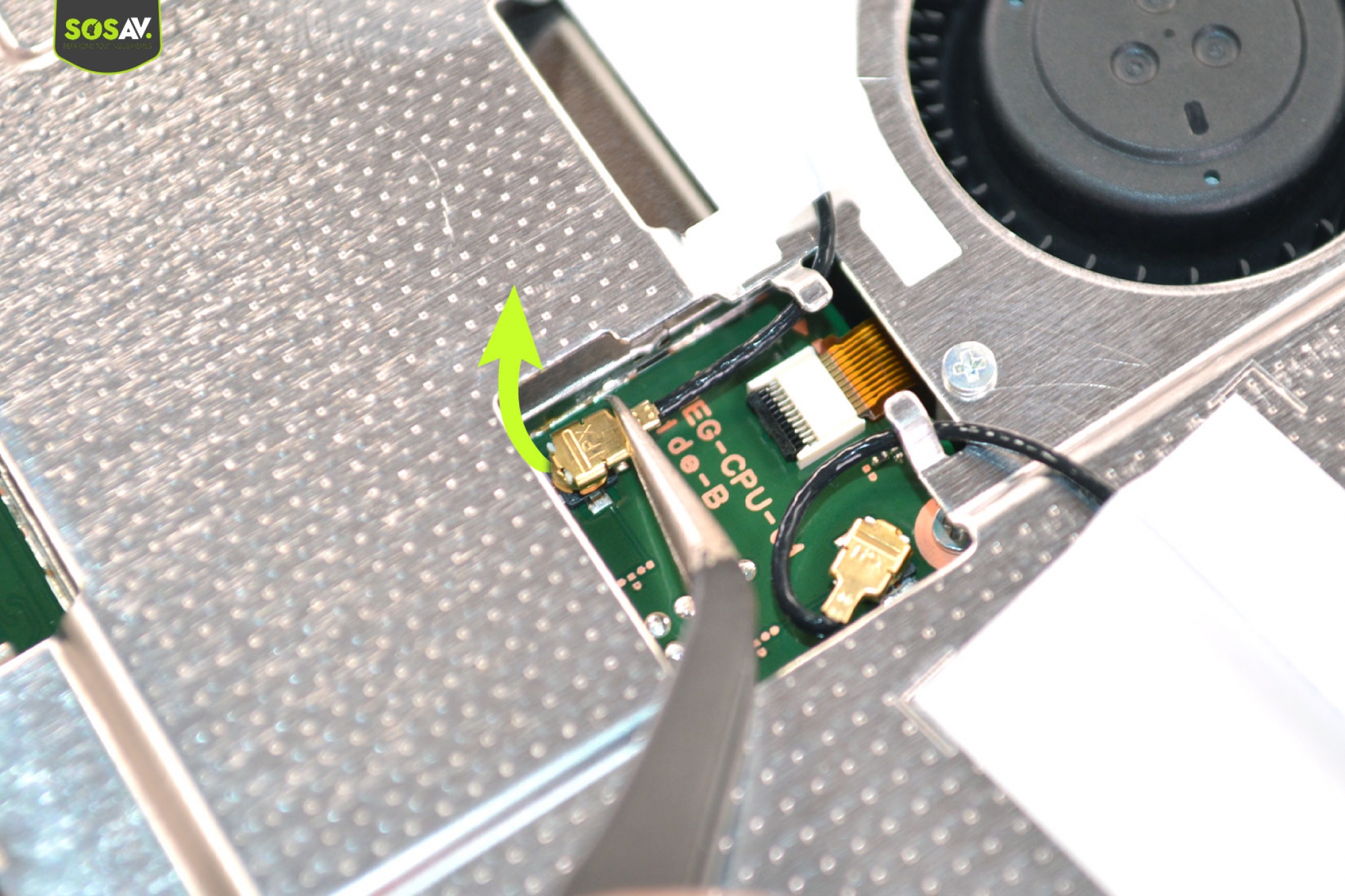

Débrancher les deux câbles coaxiaux des antennes.
Ensuite, dévissez toutes les vis cruciformes.

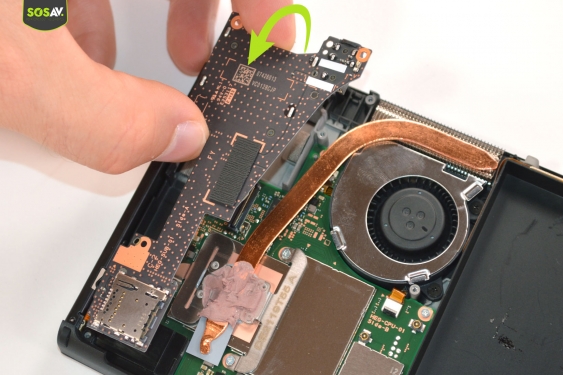

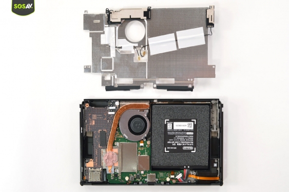

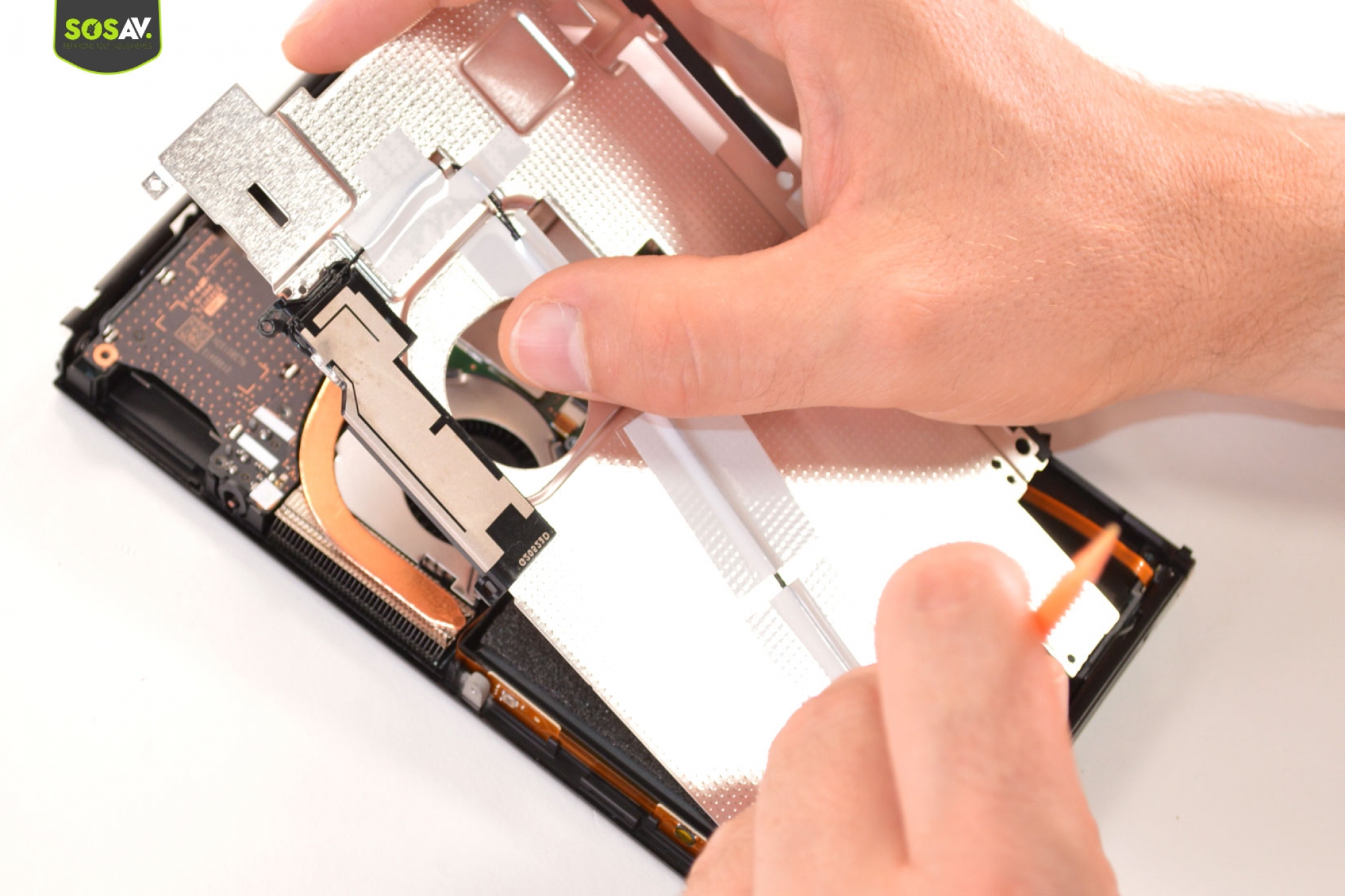

Retirer la plaquette métallique :
Faites basculer la plaquette vers la droite.

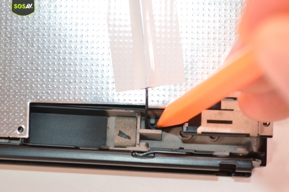

Glisser le câble coaxial sous les accroches.
Sortir la plaquette métallique du châssis.

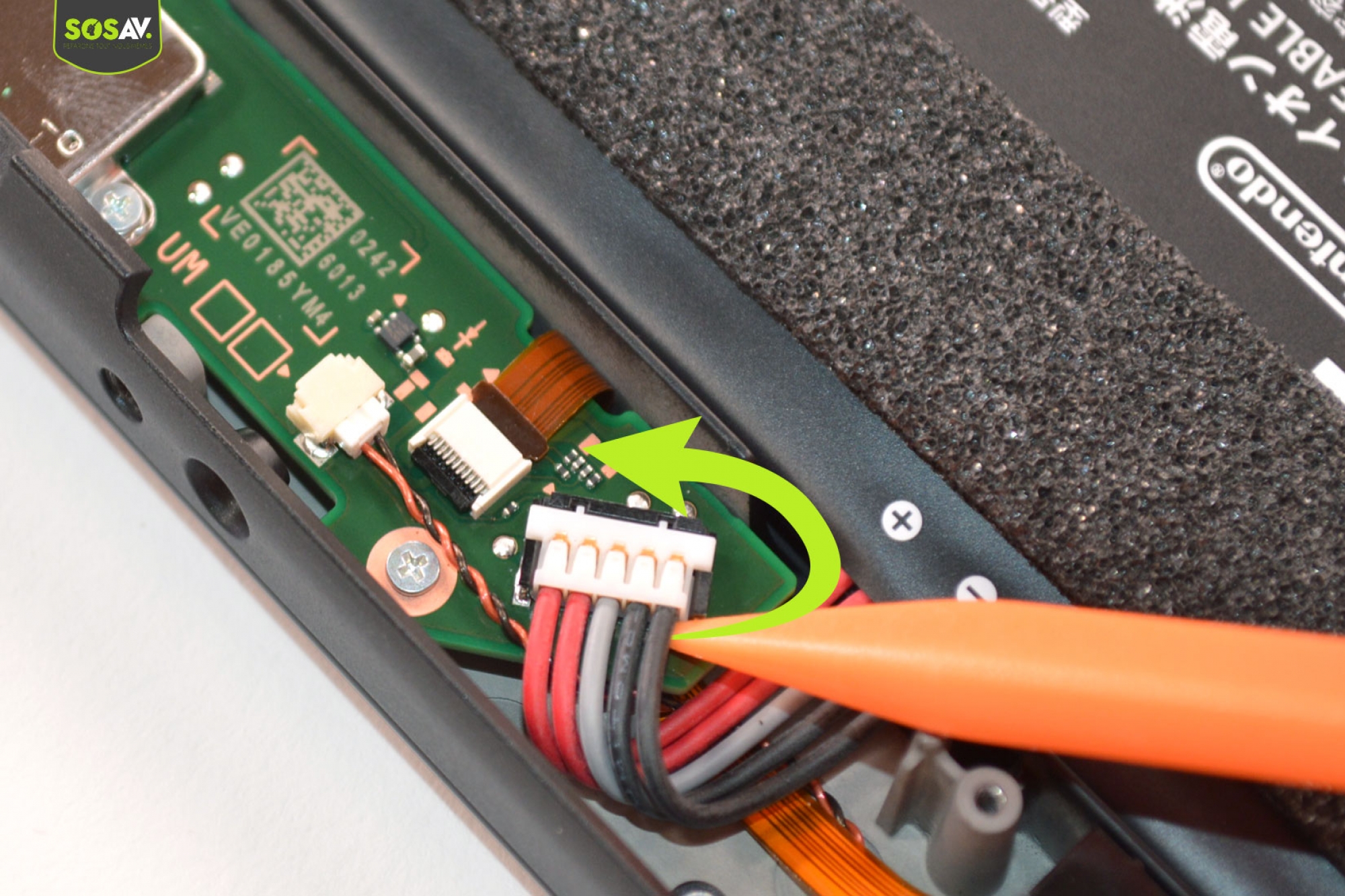

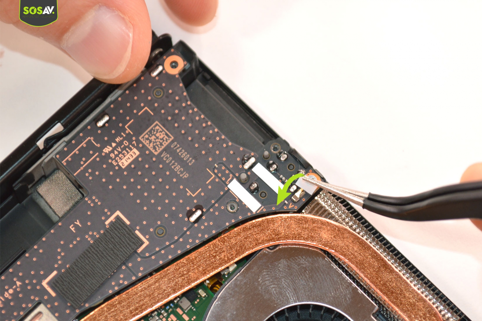

Déconnecter la batterie avec le levier en plastique.

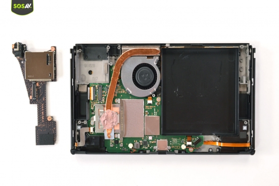

Libérer le lecteur de cartouche de jeux, carte SD et Prise jack :

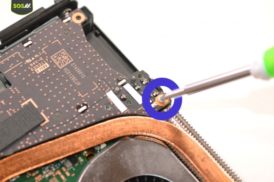

Retirez le petit adhésif blanc à l'aide de la Brucelles pour découvrir la vis cachée.
Ôtez la vis avec le tournevis cruciforme.
Sortir l'élément composé du lecteur de cartouches, du lecteur de carte SD ainsi que la prise jack.

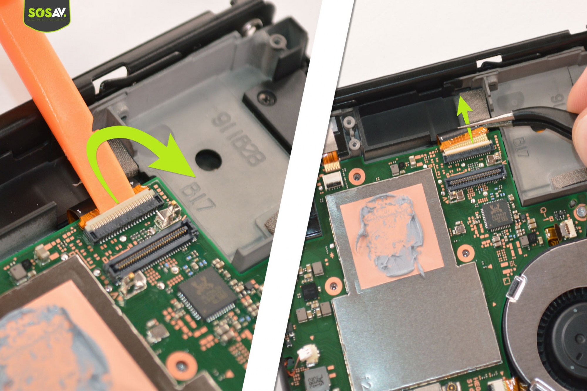

Déconnectez la nappe de l'écran située tout à gauche de la carte mère.

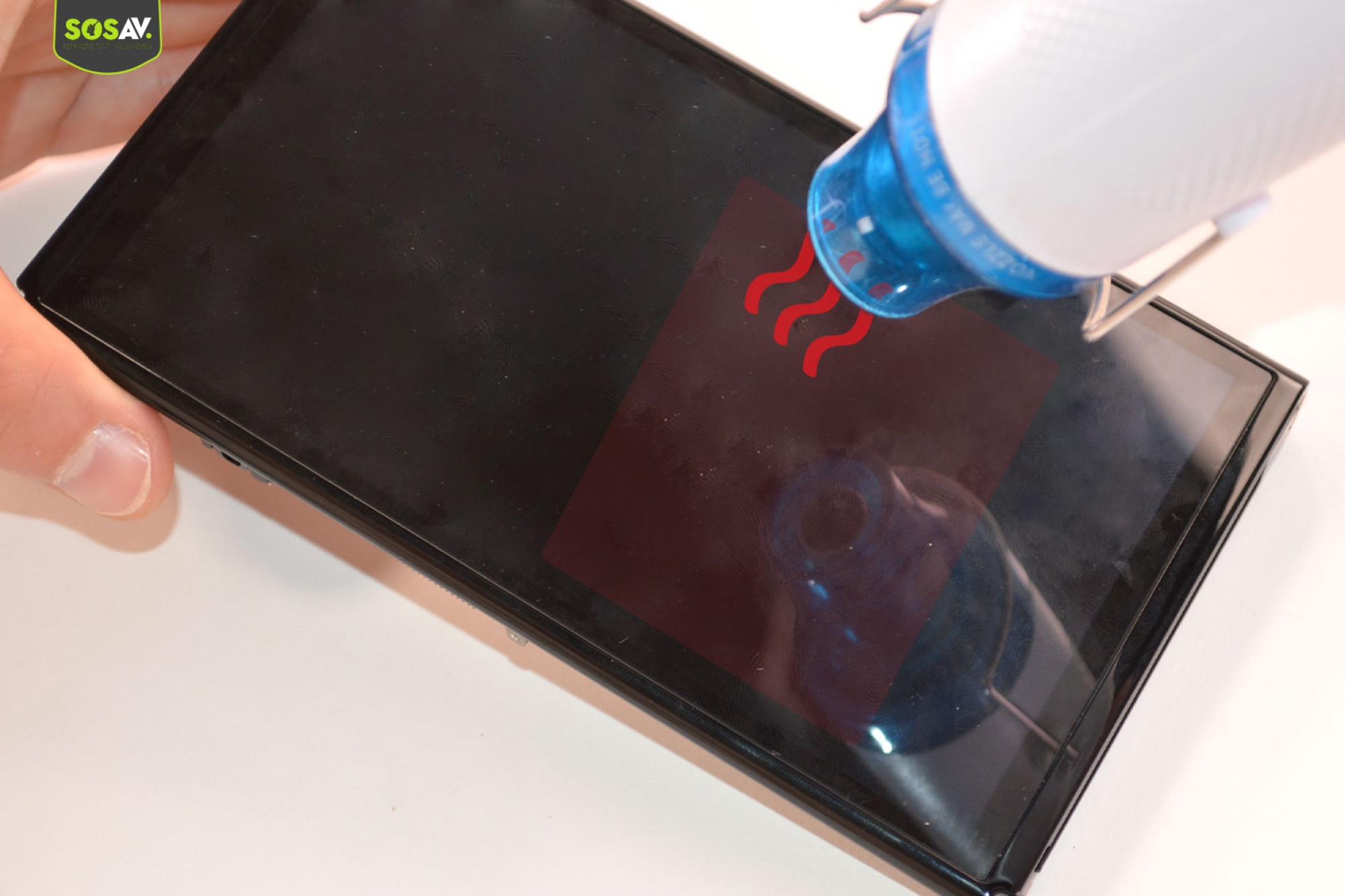

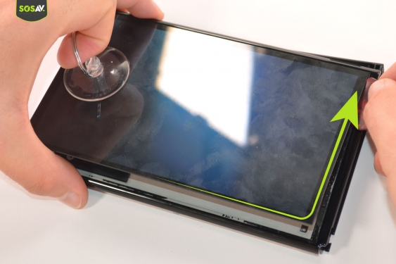

Pour décoller l'écran, vous allez devoir chauffer ce dernier avec un décapeur thermique ou votre sèche-cheveux.

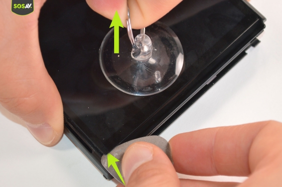

Collez la ventouse sur l'écran près d'un bord.
Insérez le médiator en métal entre la vitre avant et le châssis.
Remplacez le médiator en métal par celui en plastique afin de continuer le décollage.

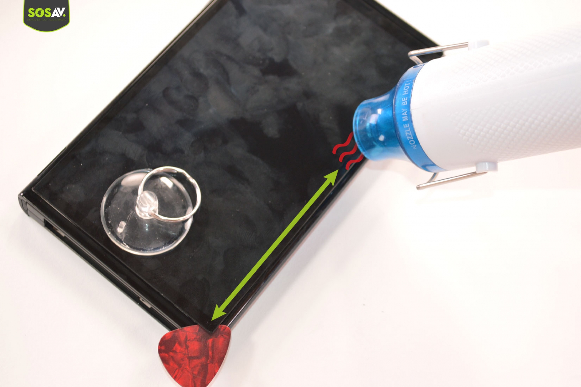

Faites glisser le médiator en plastique tout autour de l'écran de la console.
N'hésitez pas à chauffer à nouveau, petit à petit, pour décoller l'écran.

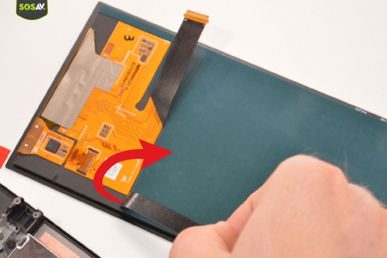

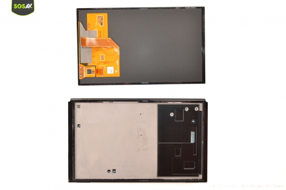

Préparer le nouvel écran et le châssis :

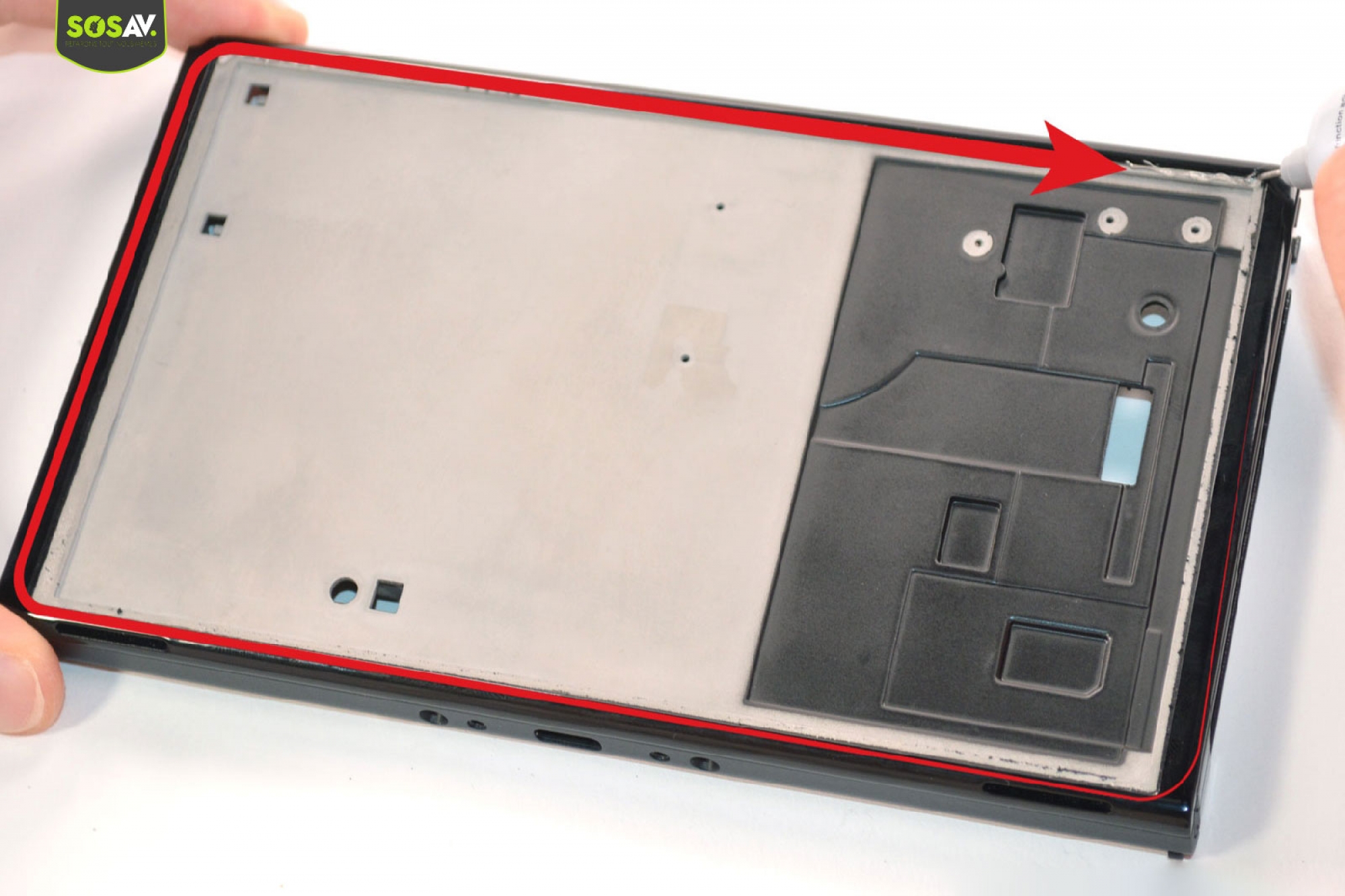

Nettoyez le châssis des résidus de colle à l'aide du levier en nylon.
Retirer le sticker de protection de l'arrière du nouvel écran.
Repliez la nappe de ce dernier afin de pouvoir plus facilement l'introduire dans le châssis lors du collage.

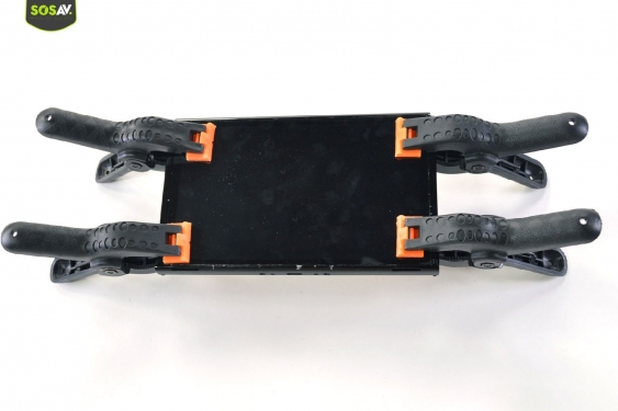

Appliquez un filet de colle B-7000 sur toute la longueur du châssis avant d'installer le nouvel écran.
Laissez sécher la colle environ 45 minutes en disposant la console sous presse à l'aide de pinces ou de gros livres.
