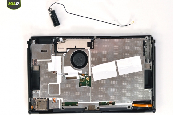

Dès réception de votre commande, installez-vous dans un environnement tranquille, munissez-vous des outils nécessaires, du gabarit de montage et de ce guide à portée de main avant de débuter l’intervention. Éteignez soigneusement la console, puis retirez toute cartouche de jeu ainsi que la carte microSD si elle est présente.
Appuyez sur les boutons avant de faire glisser les joy-cons hors de la console.

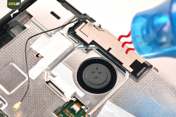

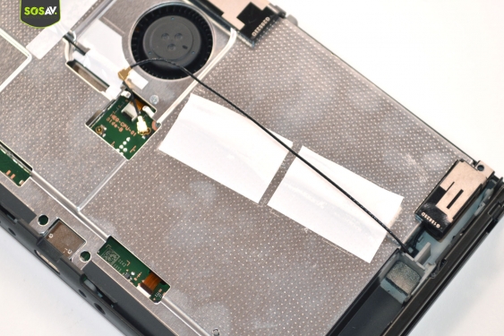

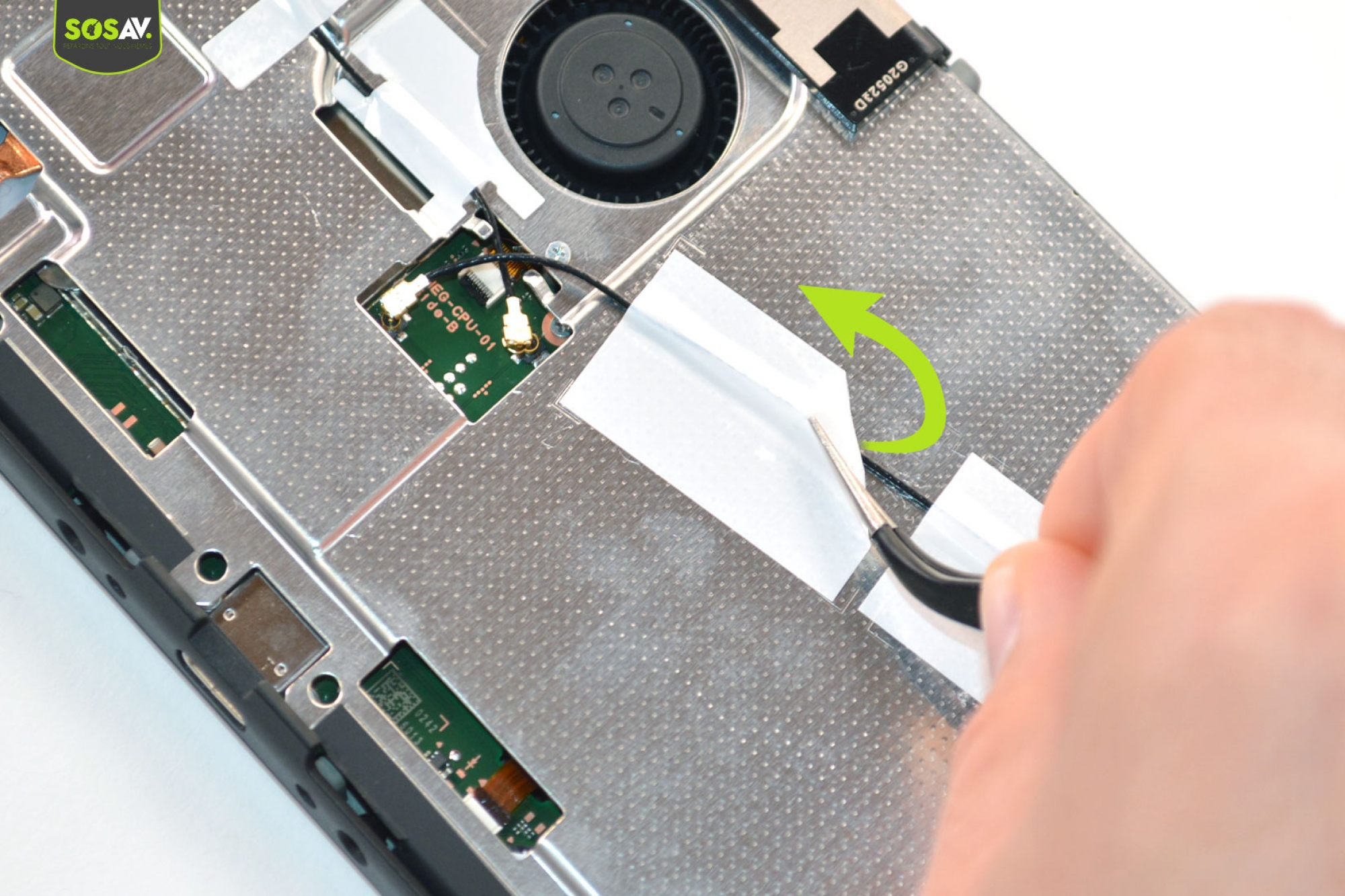

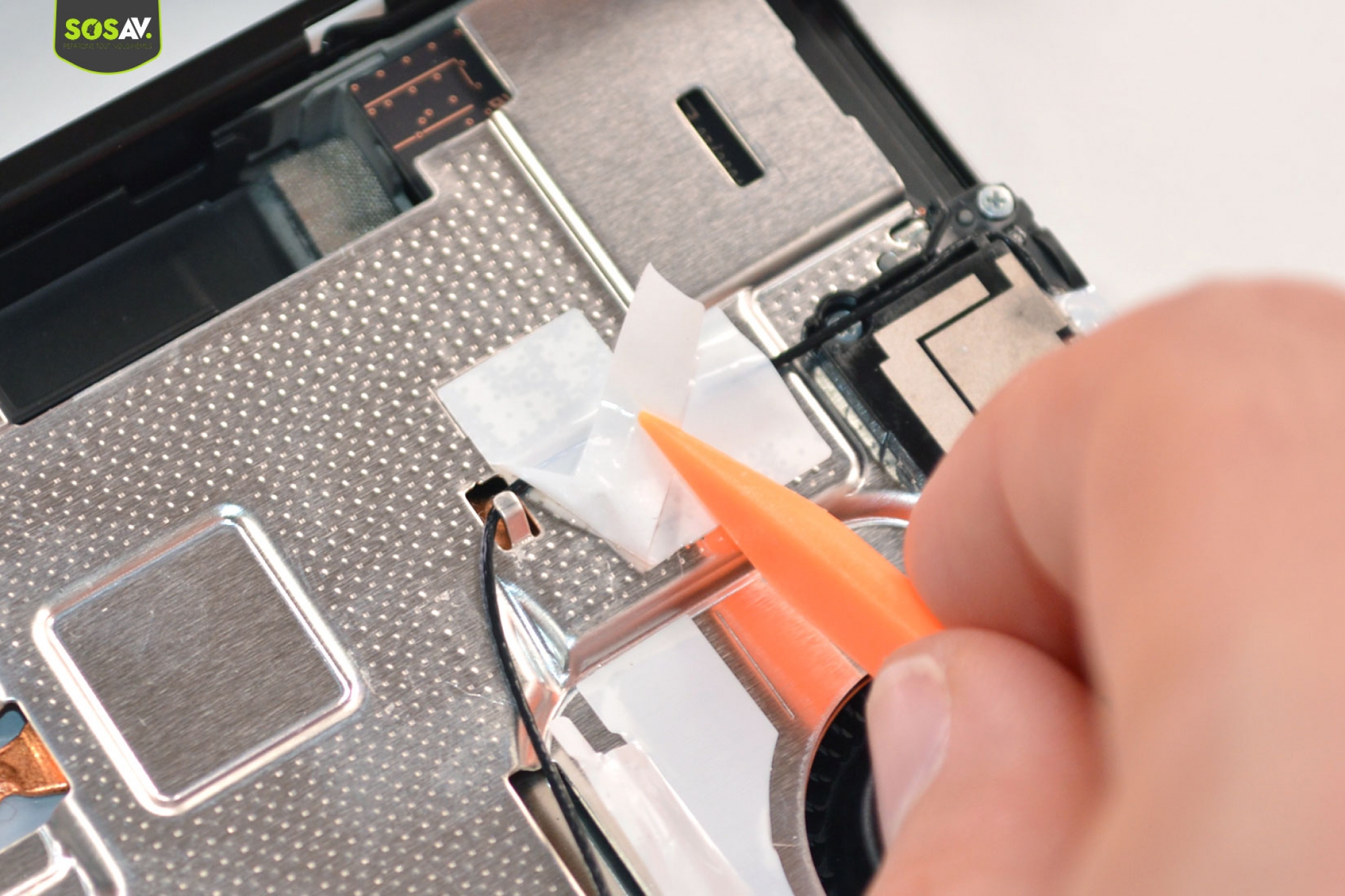

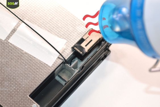

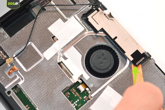

Utilisez le levier en plastique pour soulever le composant.

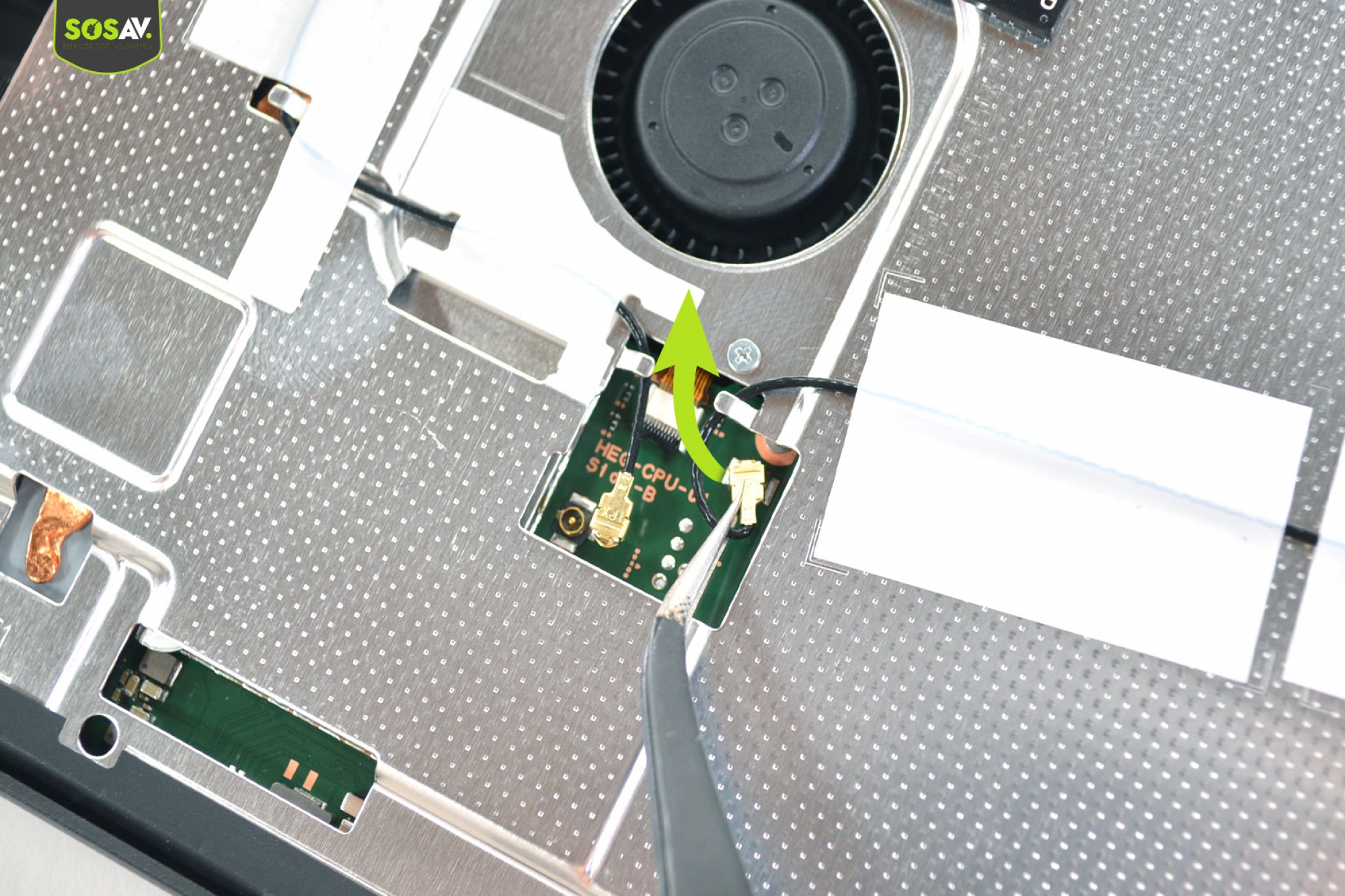

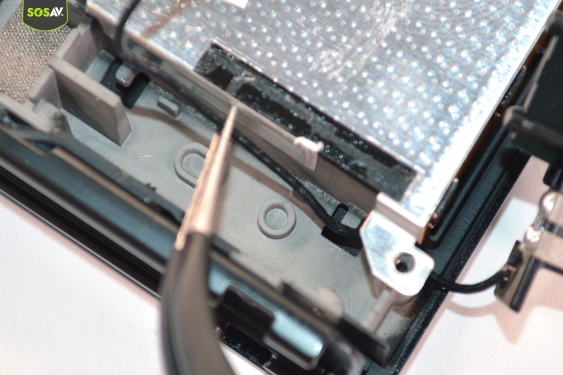

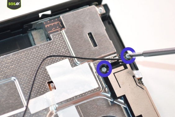

Retirez le câble du châssis en faisant attention à bien le passer sous les petites avancées en plastique.
Glisser le levier sous le composant pour le décoller. Vous avez terminé ! Vous pouvez remonter votre switch en suivant ce tutoriel en sens inverse.
