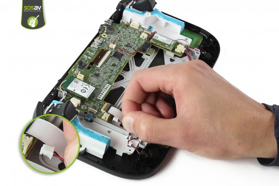

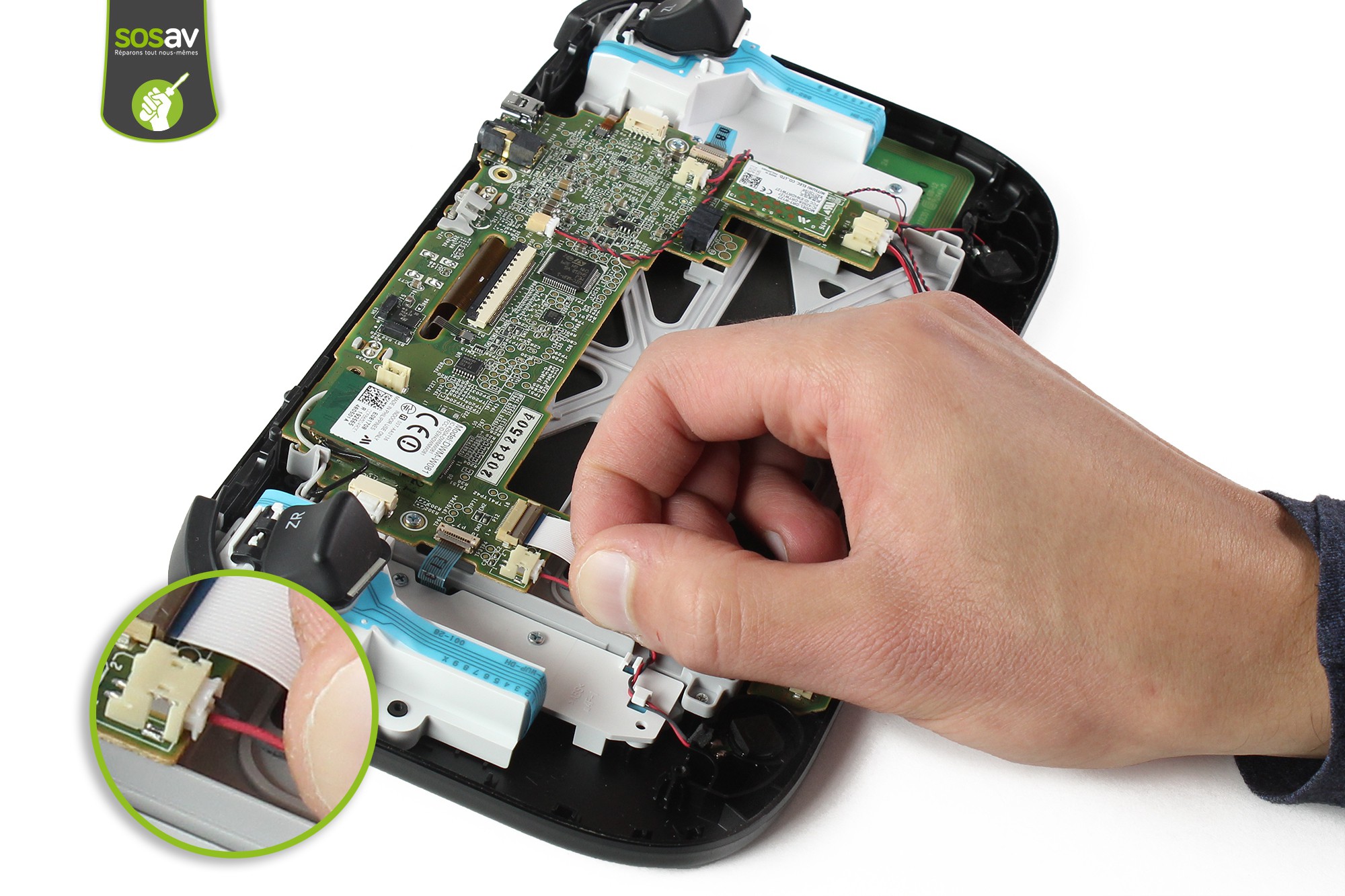

Saisissez la coque arrière et faites-la pivoter de 90° sans la retirer.Attention au câble de liaison du vibreur encore attaché au reste du Gamepad !

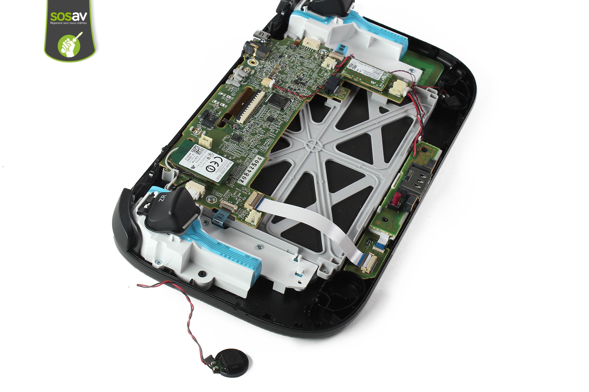

Tirez ensuite délicatement sur le câble du vibreur afin de le déconnecter.Procédez au retrait de la coque arrière.

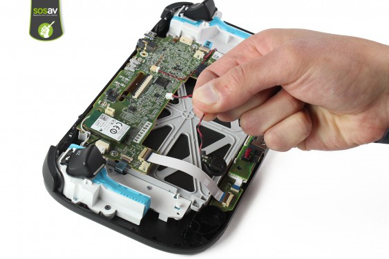

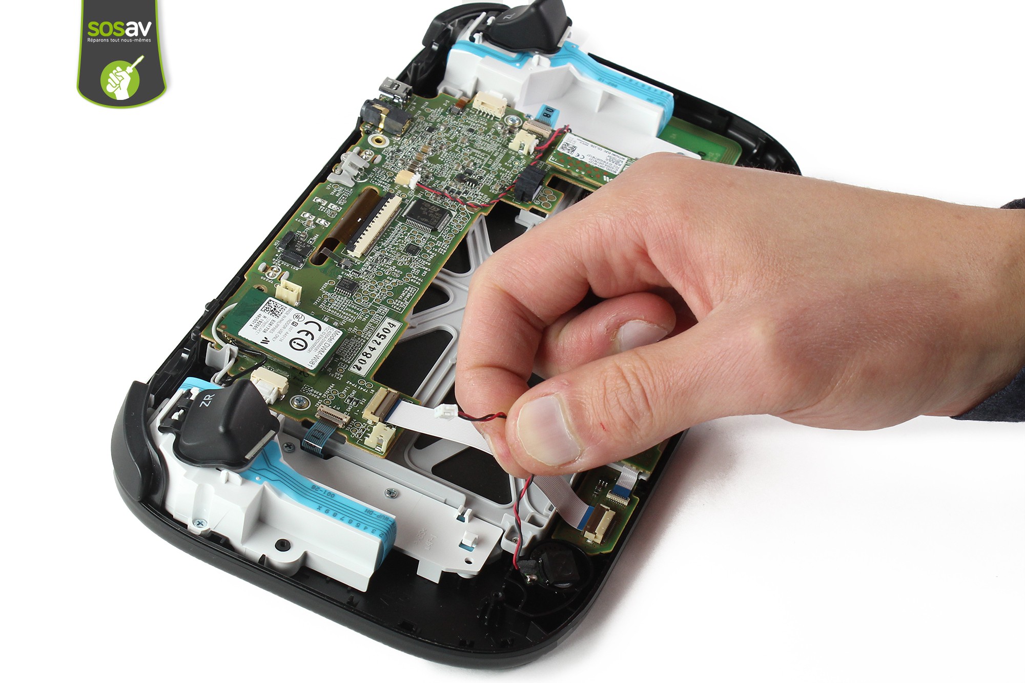

Saisissez le câble de liaison du haut-parleur droit et procédez à sa déconnexion délicatement.
Saisissez le câble et tirez ensuite très delicatement dessus afin de sortir le haut-parleur droit de son logement.Procédez à son retrait.
Le haut-parleur droit Gamepad Wii U est désormais démonté.Procédez à son remplacement par un haut-parleur droit neuf si cela est nécessaire.
