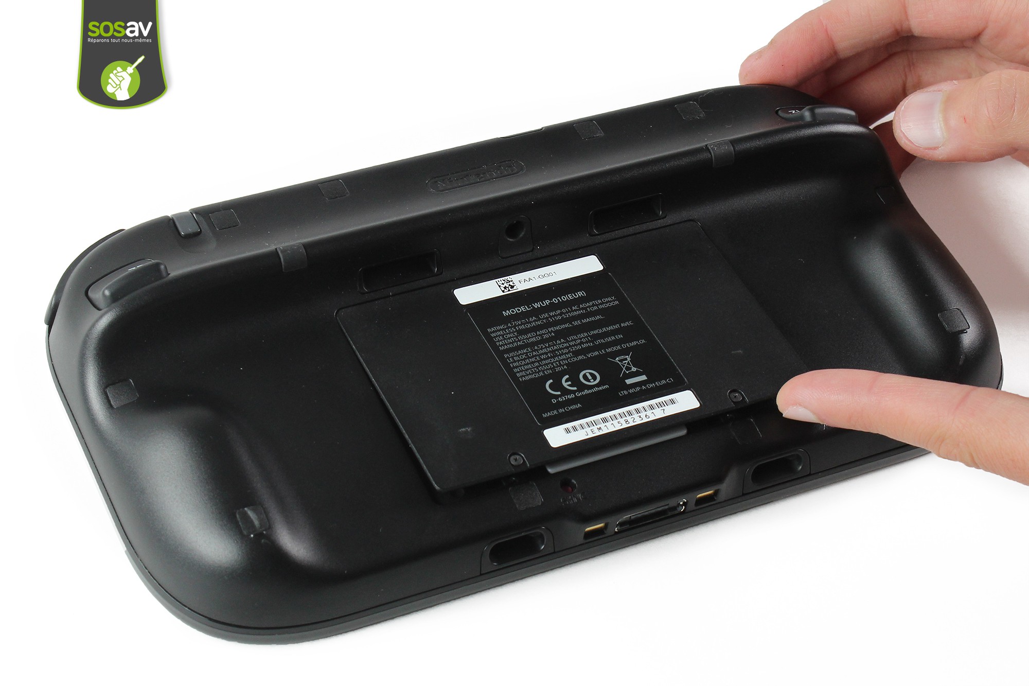

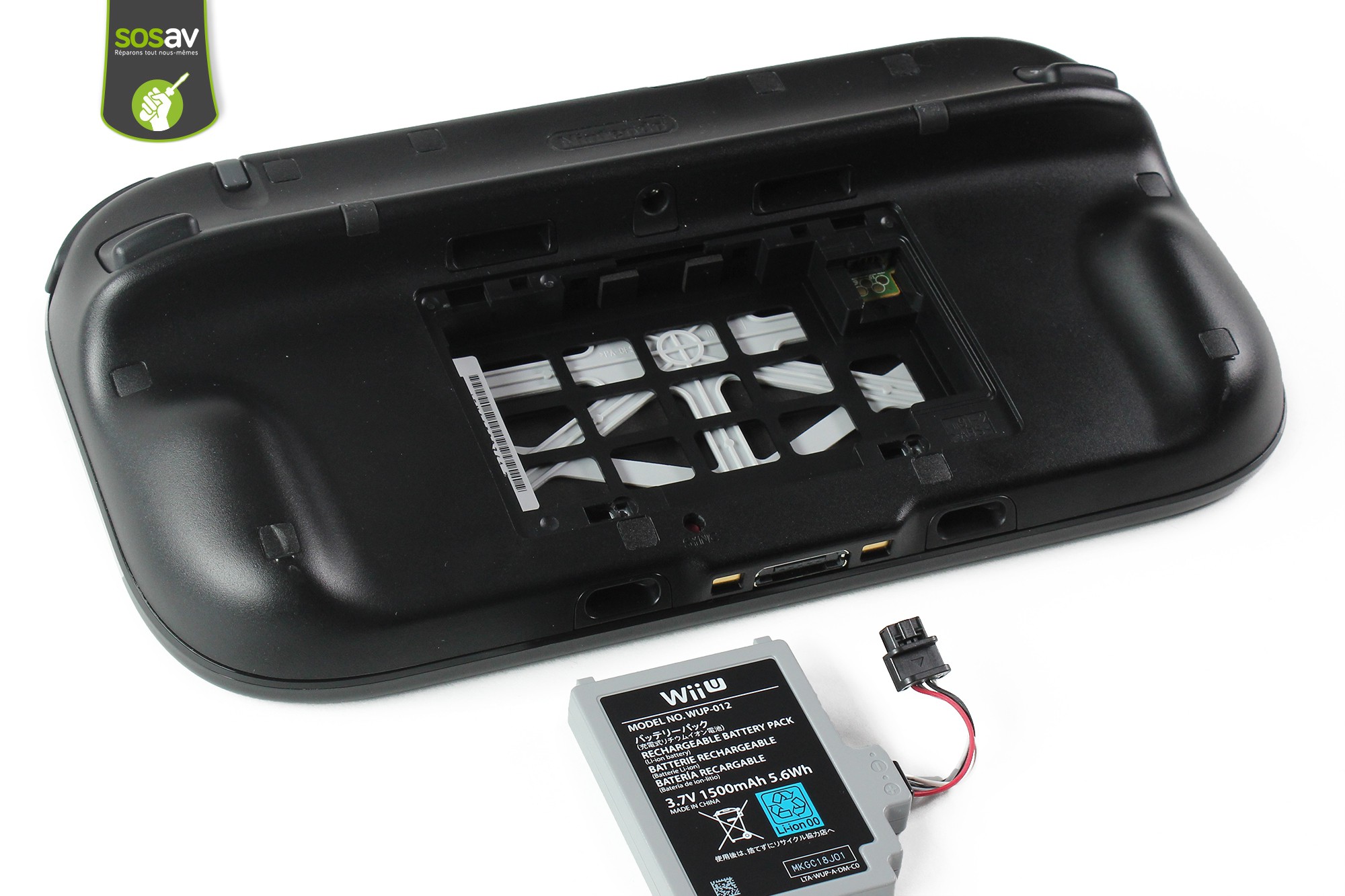

Avant de procéder au changement de l'écran LCD de votre Gamepad Wii U, il est nécessaire pour des raisons évidentes de sécurité de l'éteindre.Pour ceci, appuyez sur le bouton d'allumage durant quelques secondes.

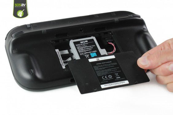

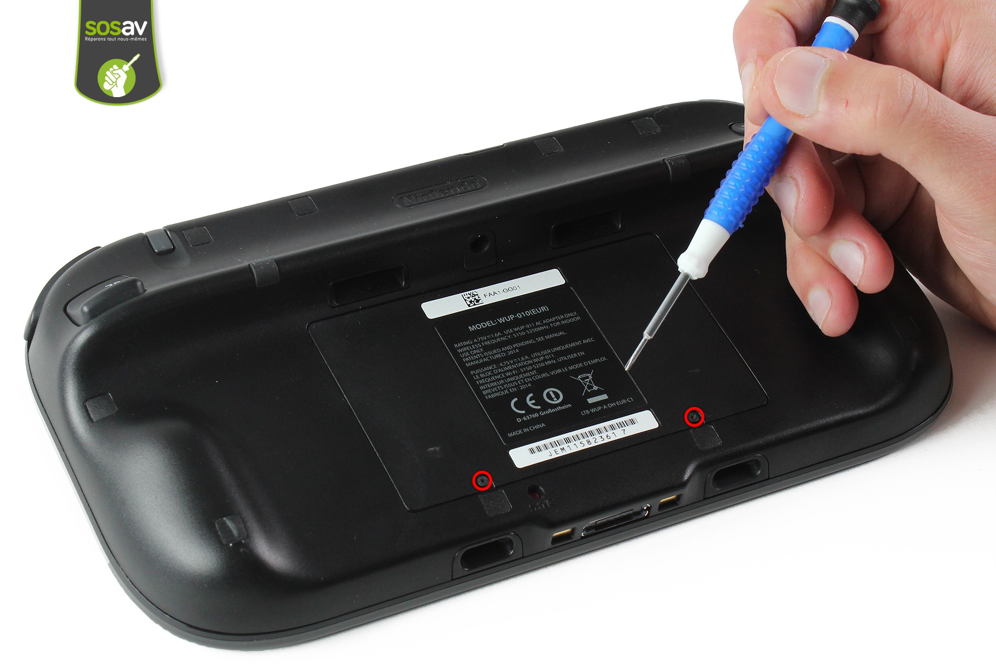

Dévissez les deux vis entourées en rouge servant à maintenir le capot de la batterie à l'aide du tournevis cruciforme.

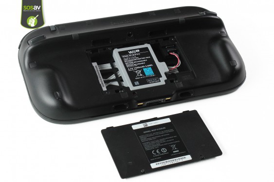

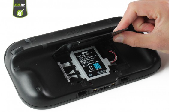

Soulevez le capot de la batterie et procédez ensuite à son retrait.

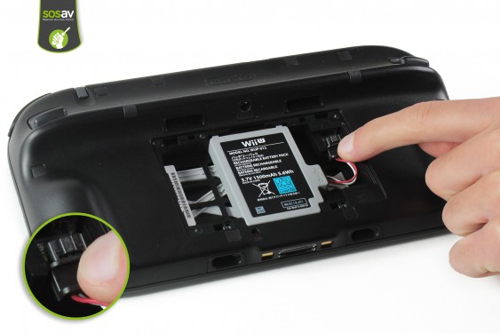

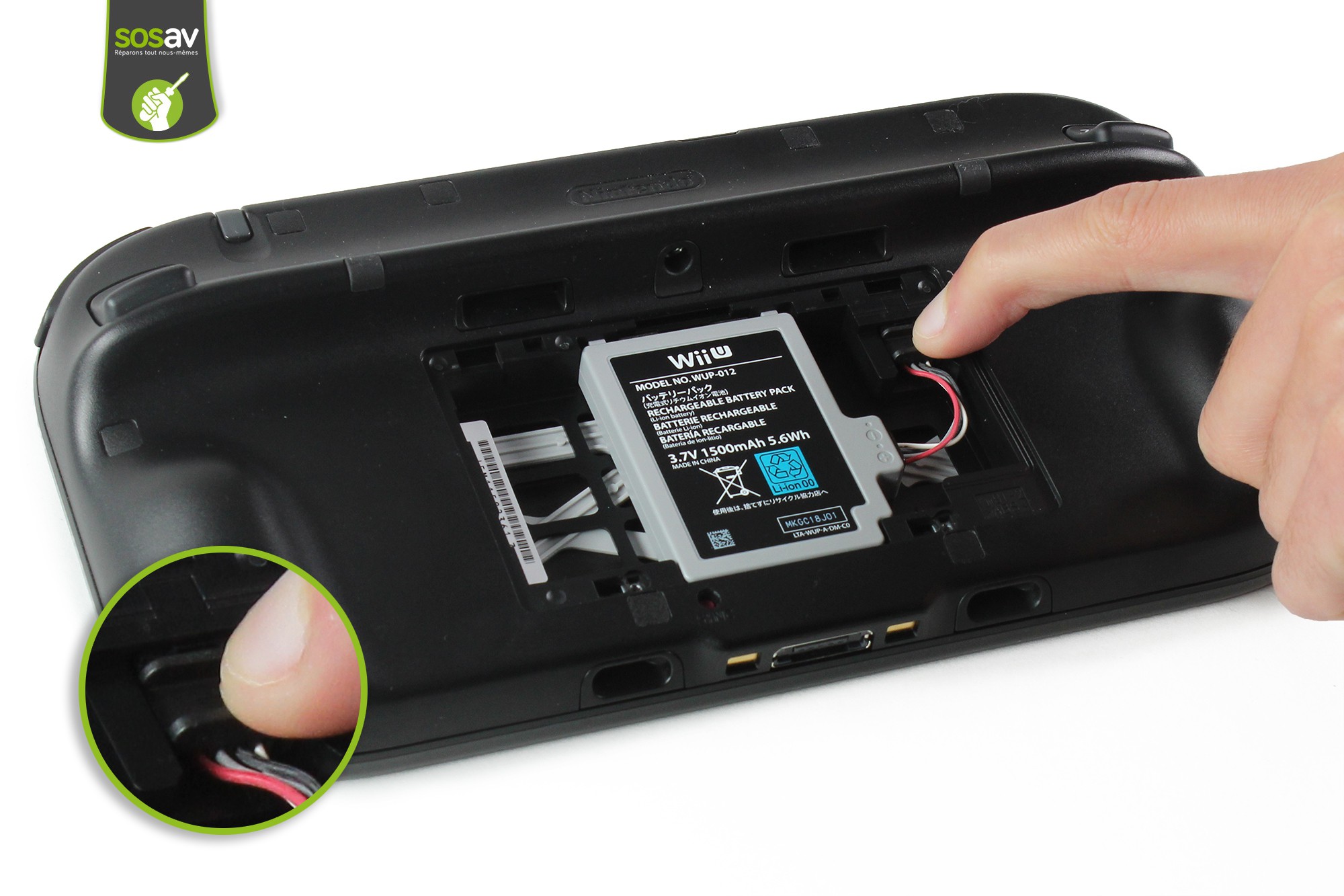

Déconnectez la batterie en tirant délicatement le connecteur.

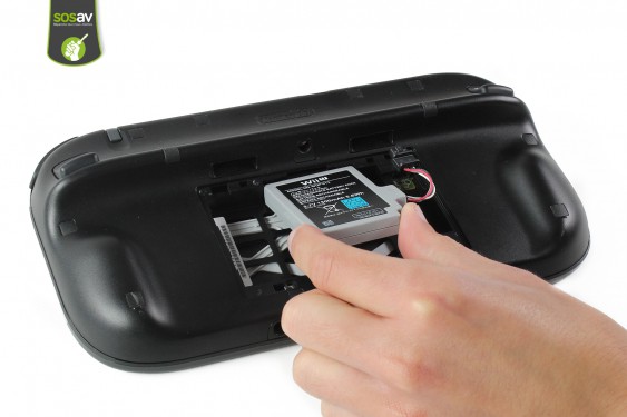

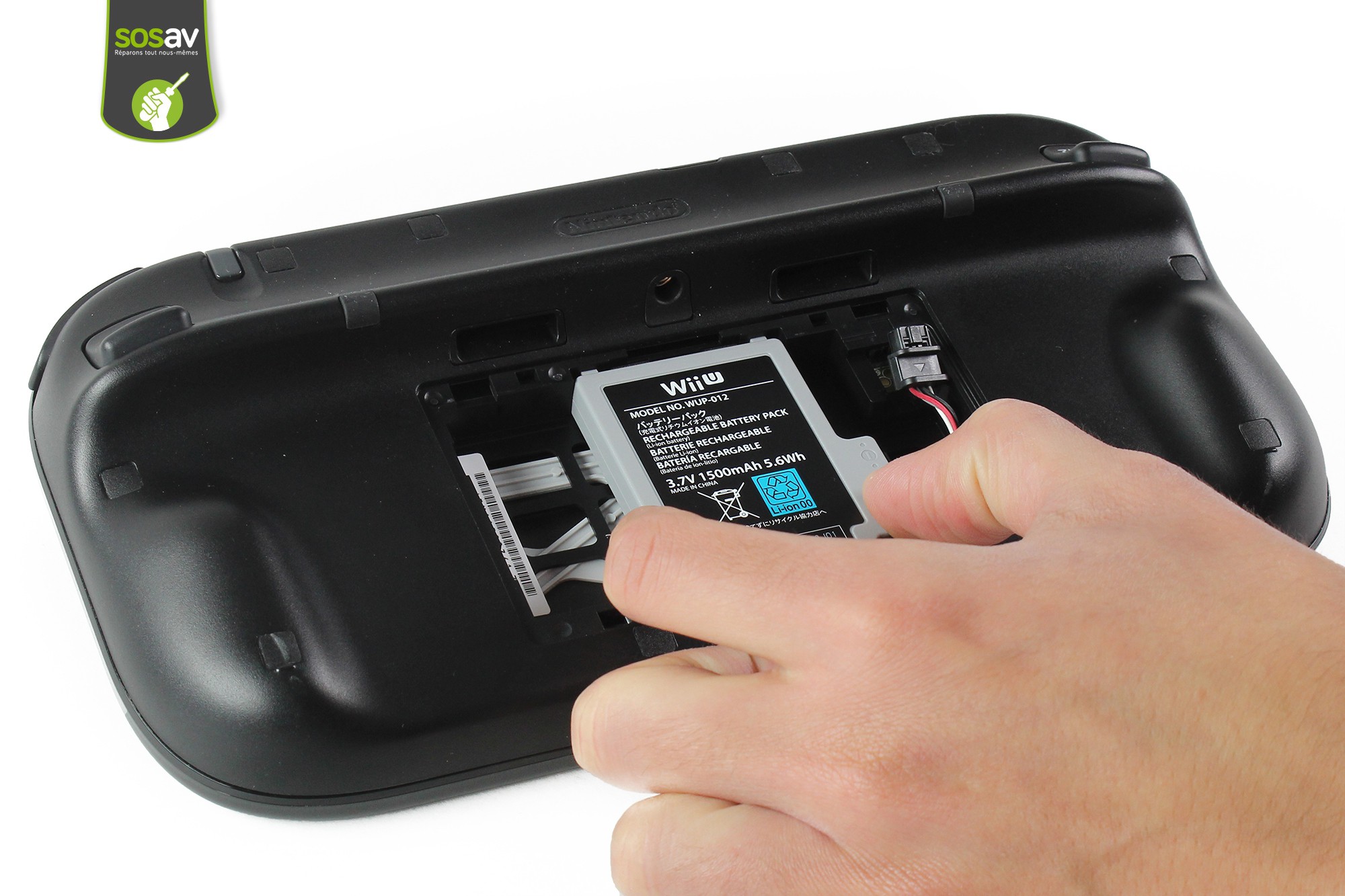

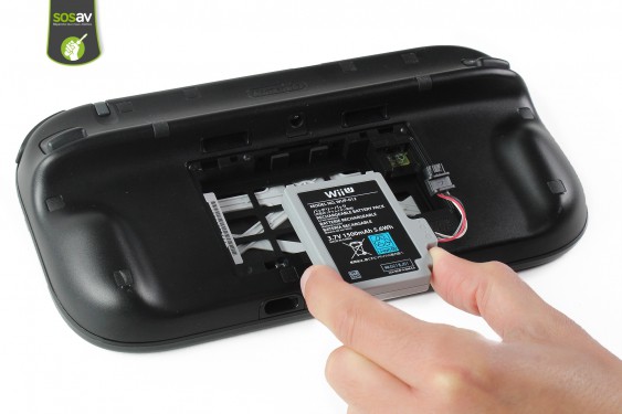

Saisissez puis retirez la batterie.
La batterie Gamepad Wii U est désormais démontée.

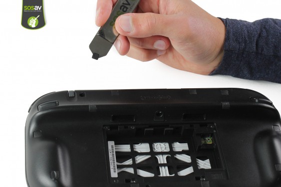

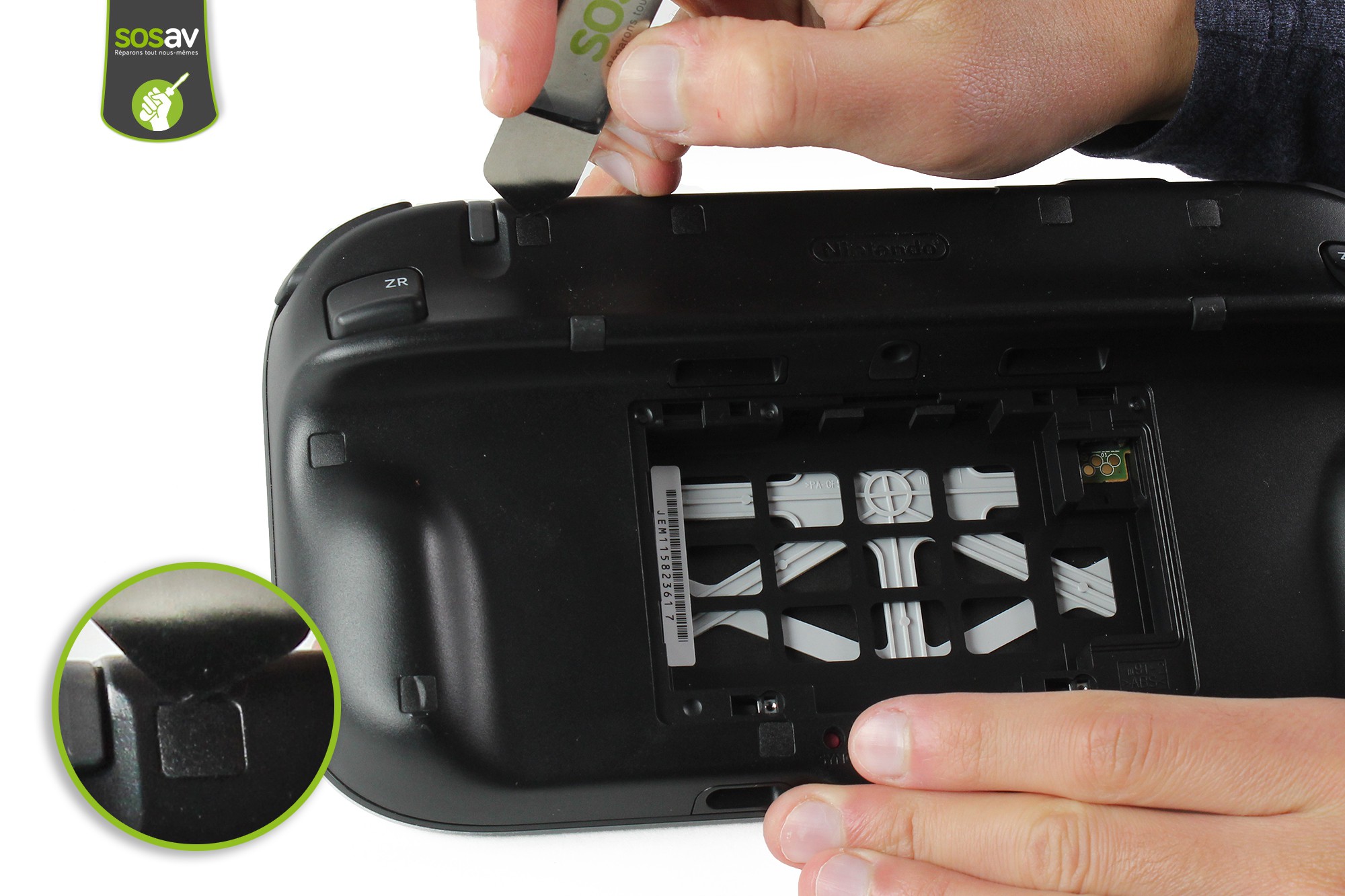

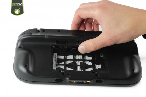

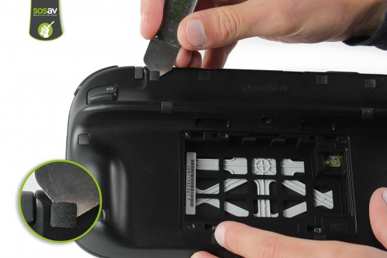

Dix autocollants, encadrés en vert sur la photo, dissimulent des vis.
A l'aide de la spatule iSesamo, décollez délicatement les autocollants un à un.

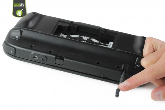

Saisissez et retirez le stylet.

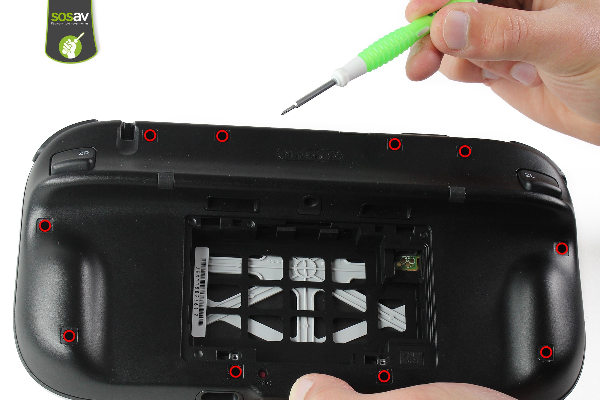

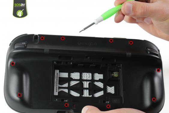

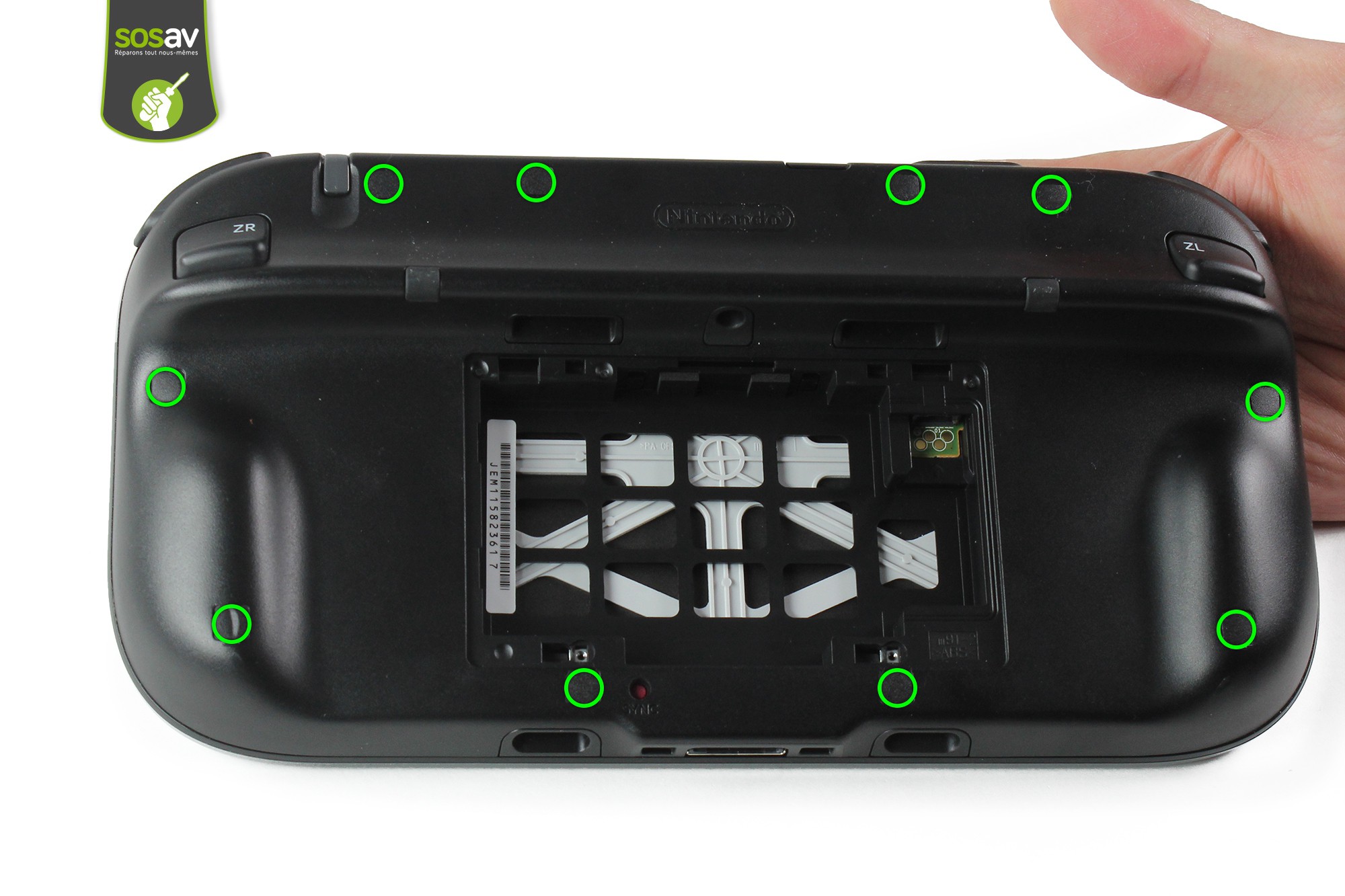

Dévissez à l'aide du tournevis triwing, les 10 vis entourées en rouge maintenant la coque arrière.

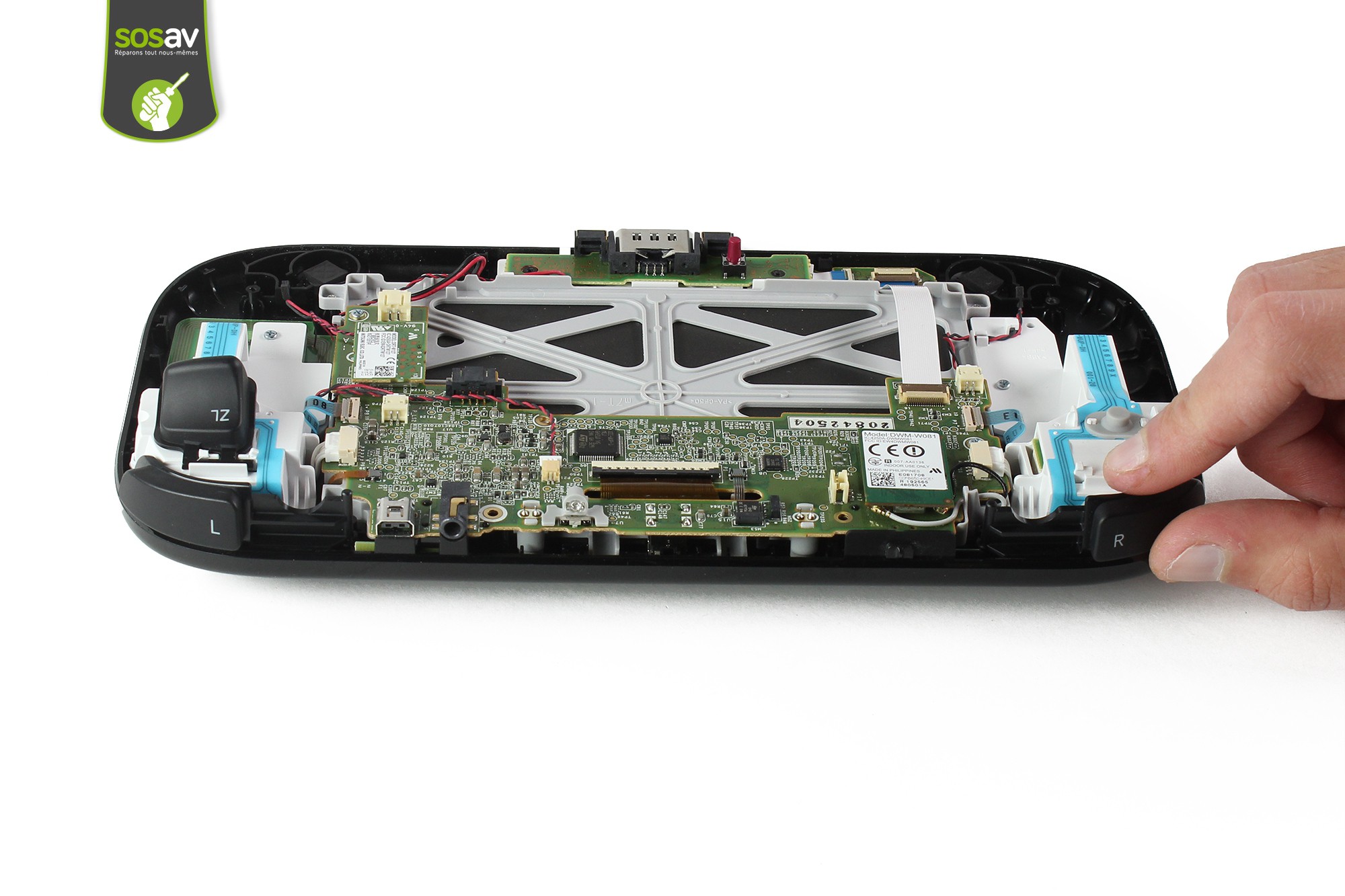

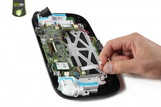

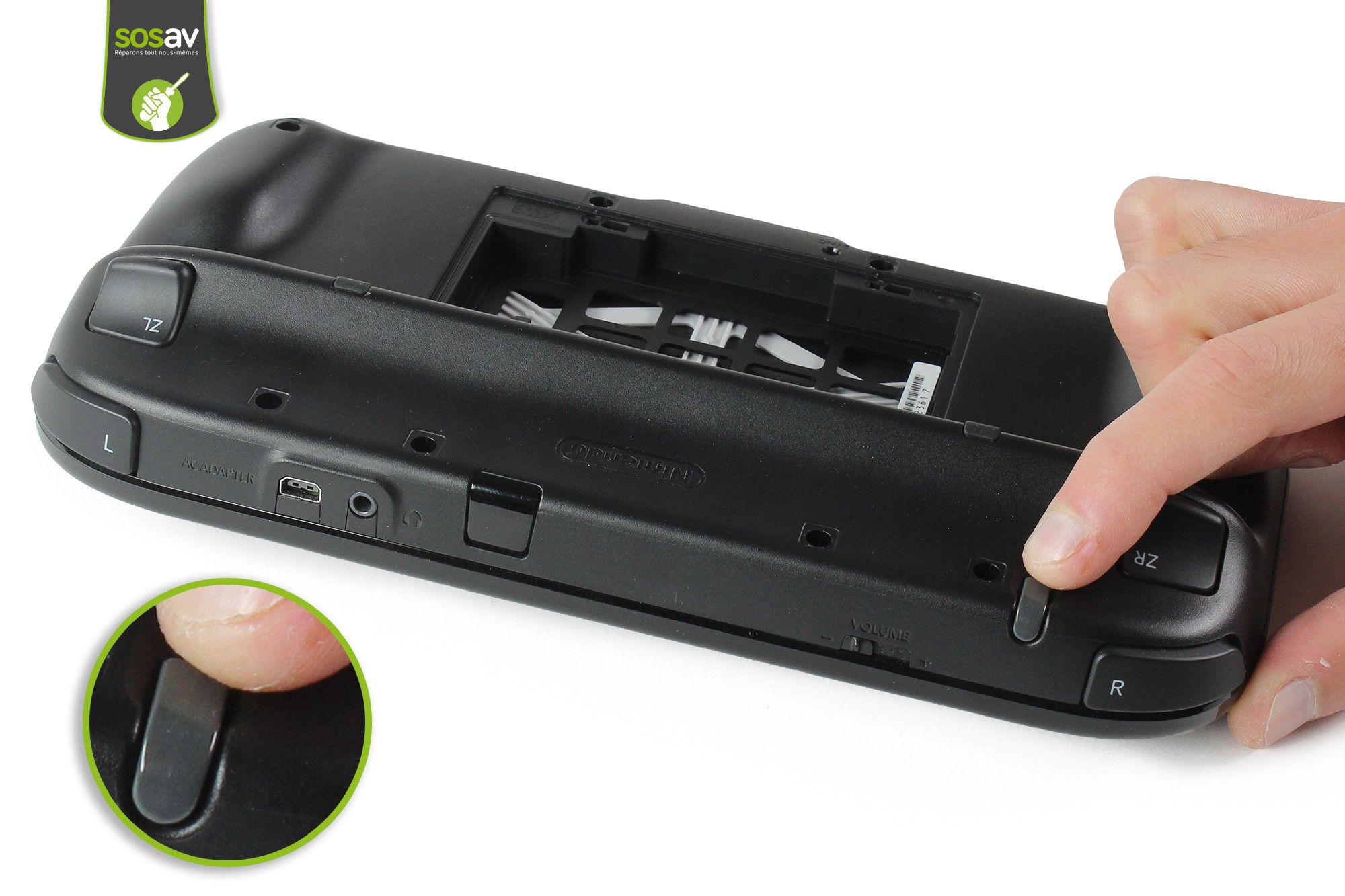

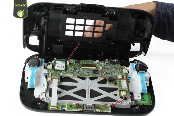

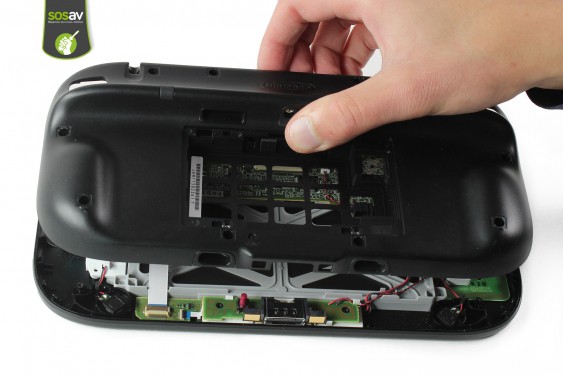

Saisissez la coque arrière et faites-la pivoter de 90° sans la retirer.
Attention au câble de liaison du vibreur encore attaché au reste du Gamepad !
Tirez ensuite délicatement sur le câble du vibreur afin de le déconnecter.Procédez au retrait de la coque arrière.

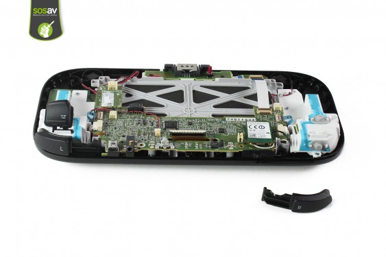

Saisissez le bouton R et procédez à son retrait.

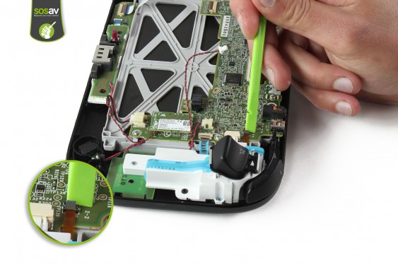

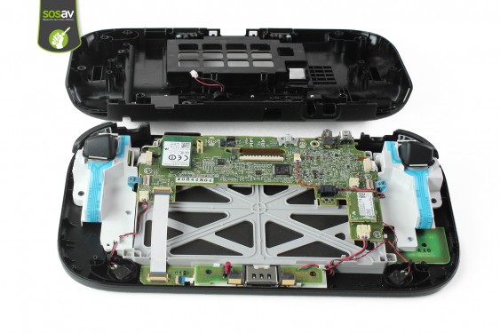

Déconnectez délicatement le câble du haut-parleur gauche.

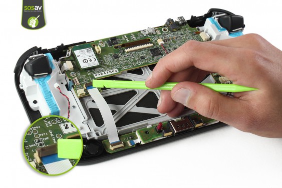

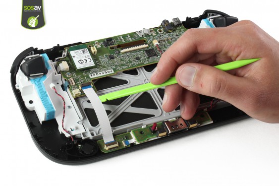

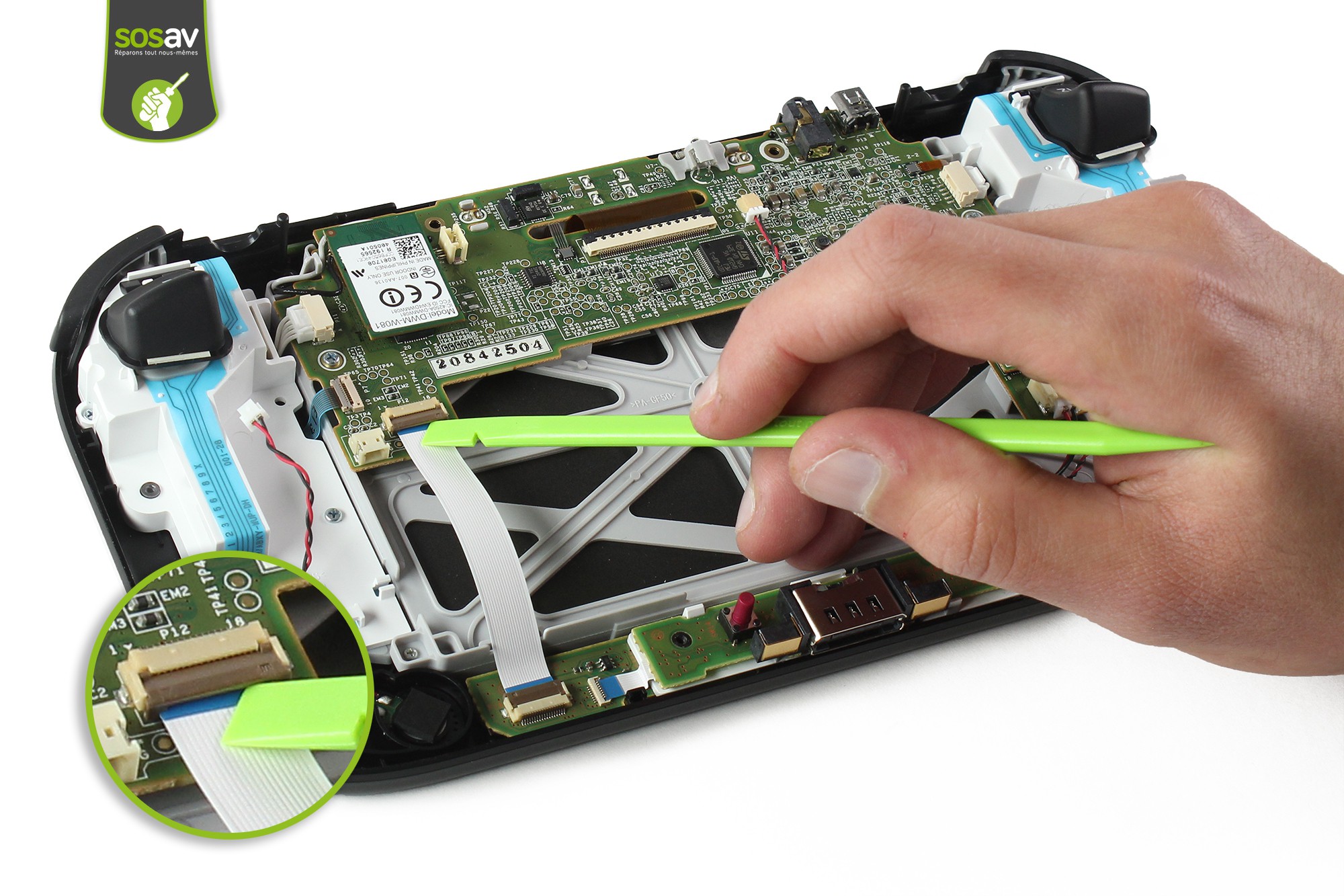

Déconnectez ensuite la nappe de liaison de la carte des boutons du bas avec la spatule en nylon.

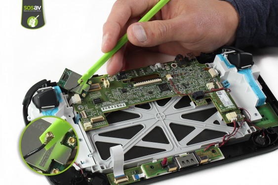

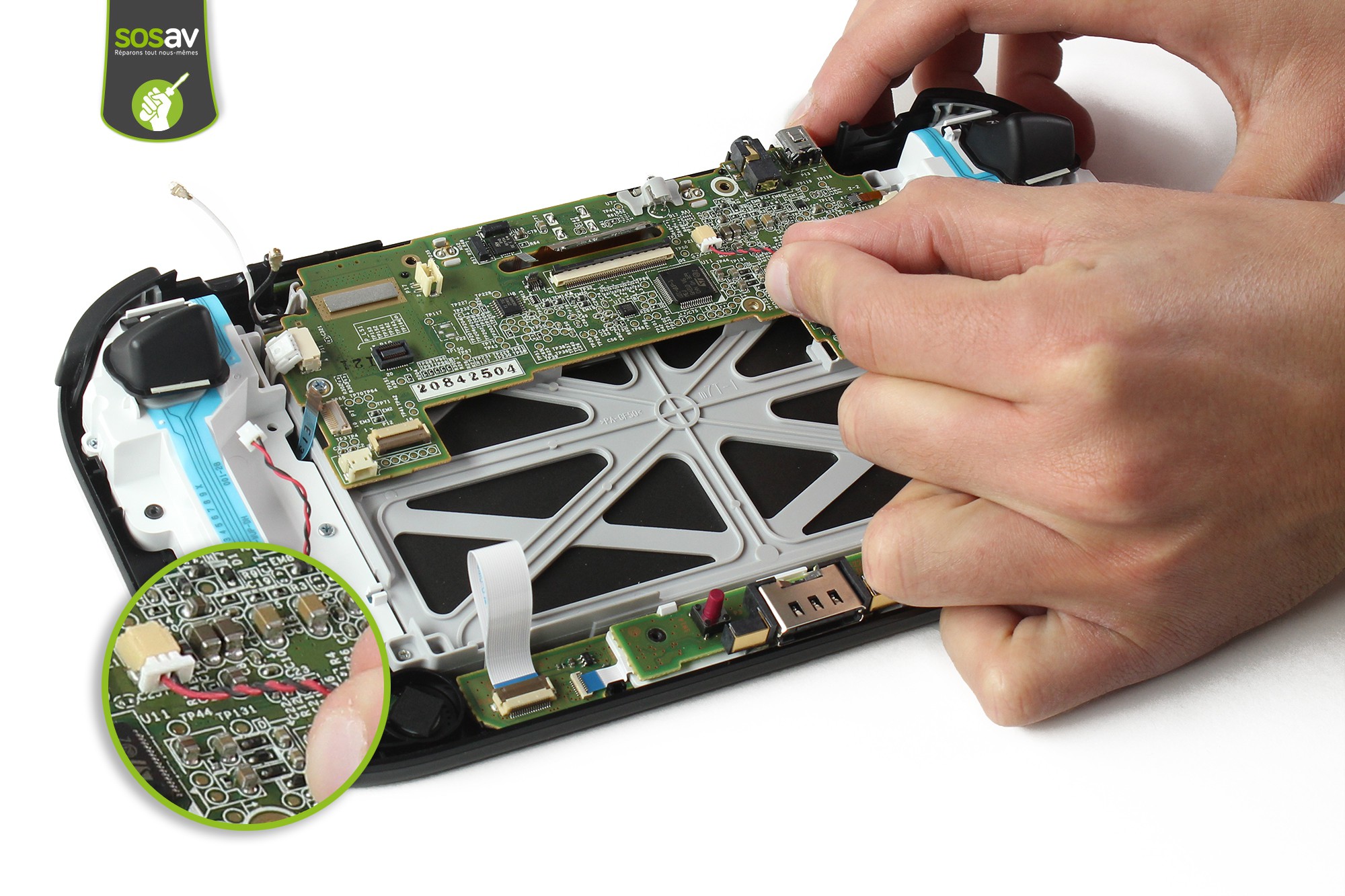

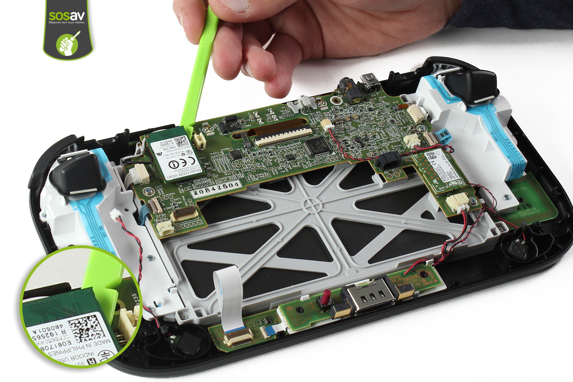

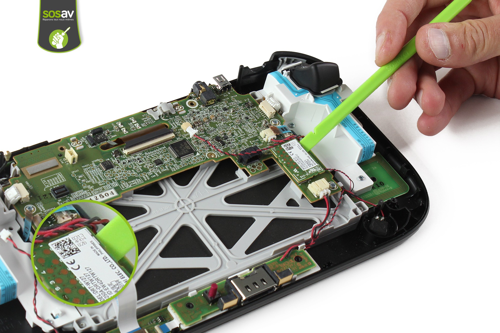

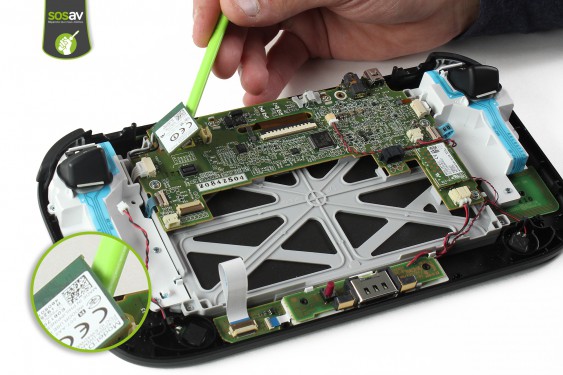

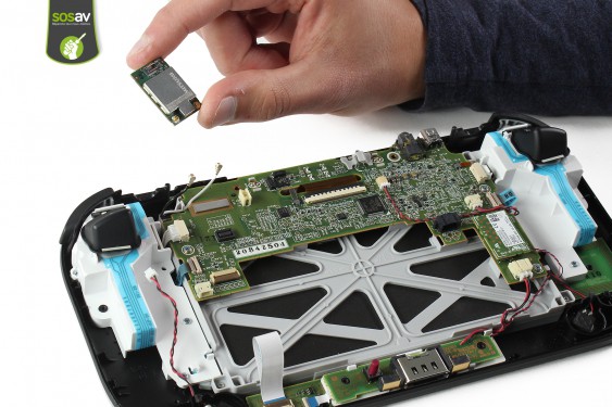

Déconnectez la carte WiFi de la carte mère avec la spatule en nylon.

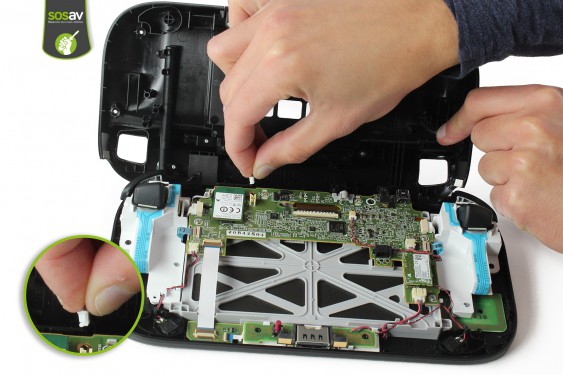

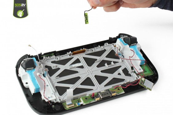

Tour à tour, déconnectez ensuite les antennes WiFi avec la spatule en nylon.

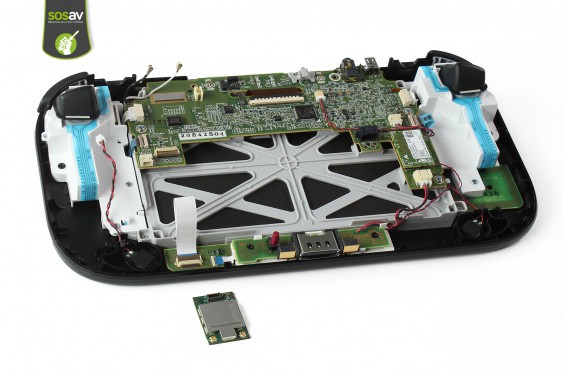

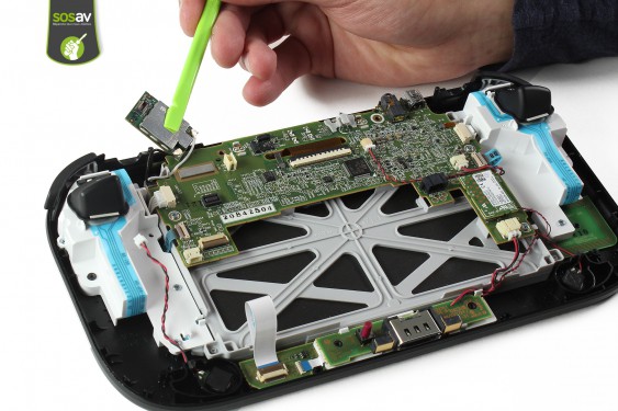

Saisissez et retirez la carte WiFi.

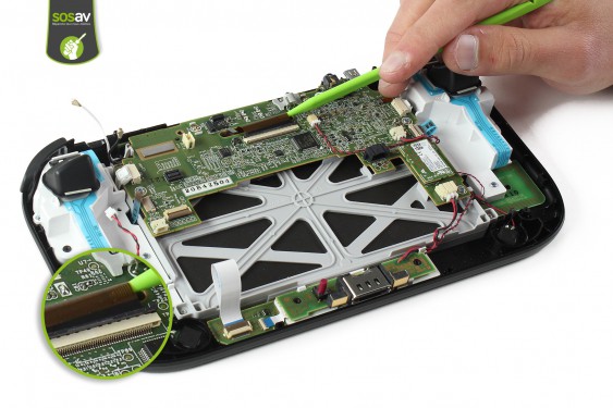

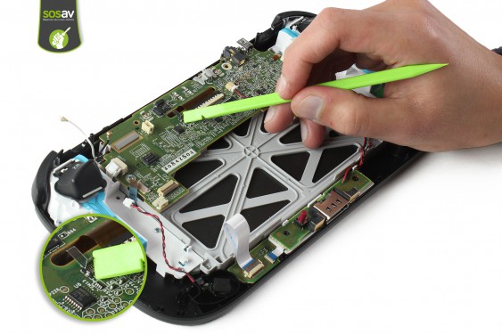

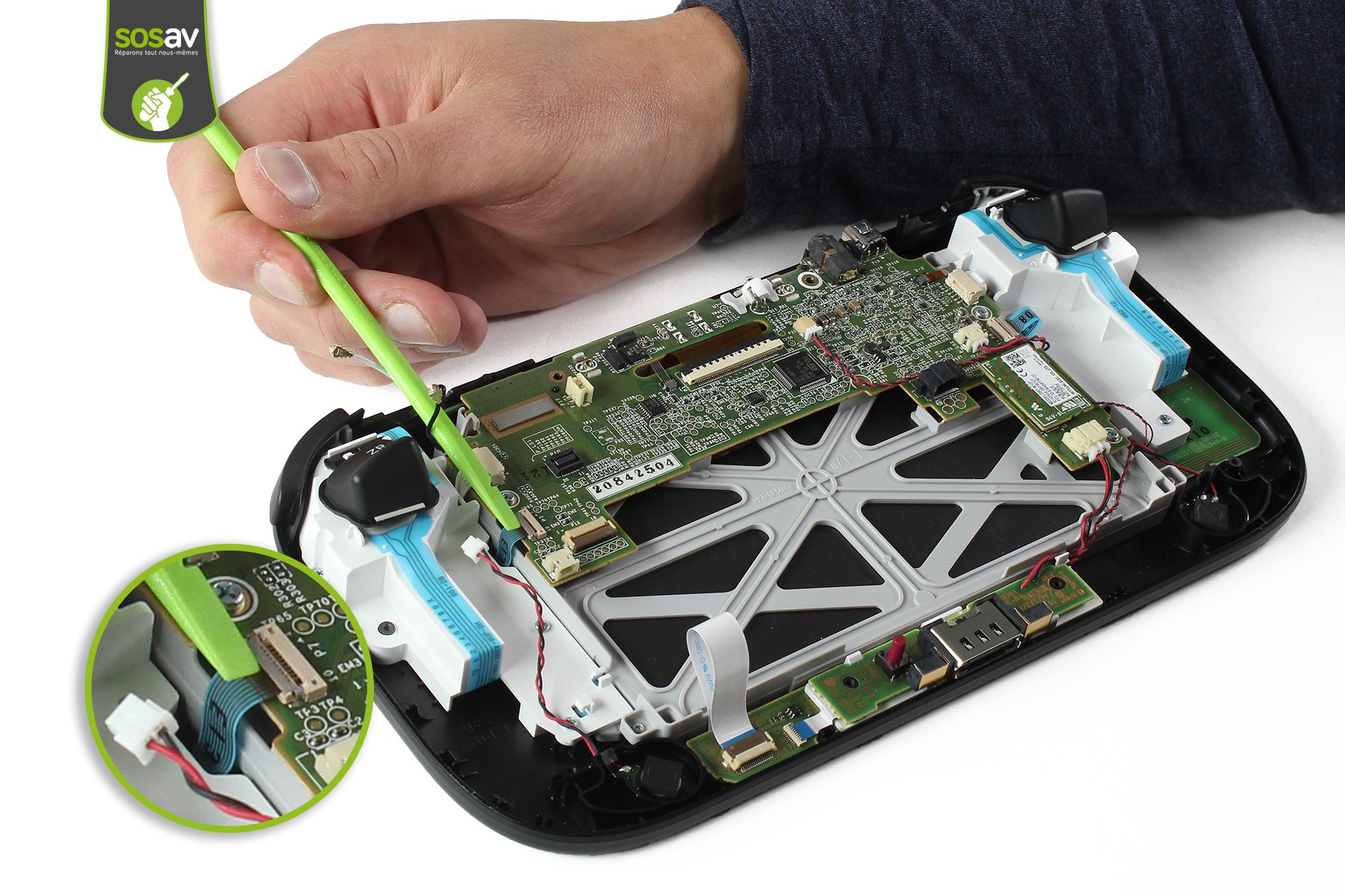

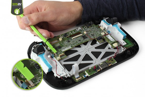

Reprenez la spatule en nylon pour déverrouiller le connecteur des boutons XABY, ZR et R.Sortez ensuite la nappe de son connecteur.

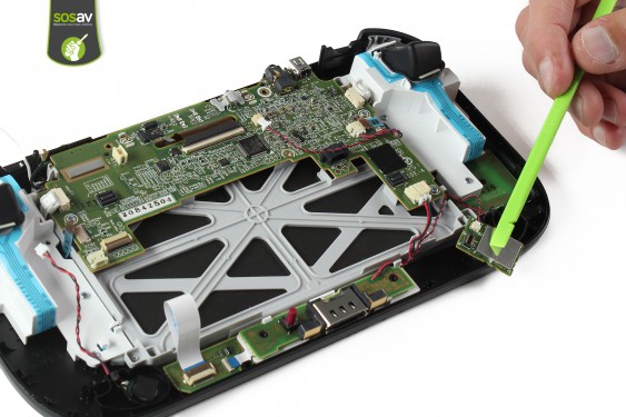

Déconnectez ensuite, toujours à l'aide de la spatule en nylon, le joystick analogique droit.
Puis, déconnectez la nappe de la vitre tactile, toujours avec la spatule en nylon.
Terminez par déconnecter la nappe de l'écran LCD.

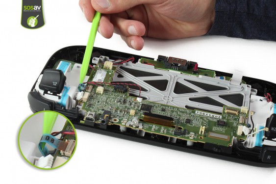

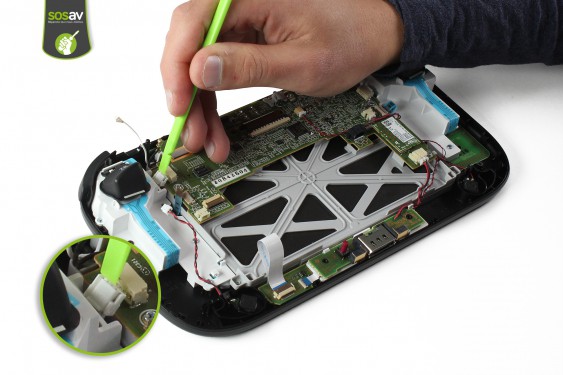

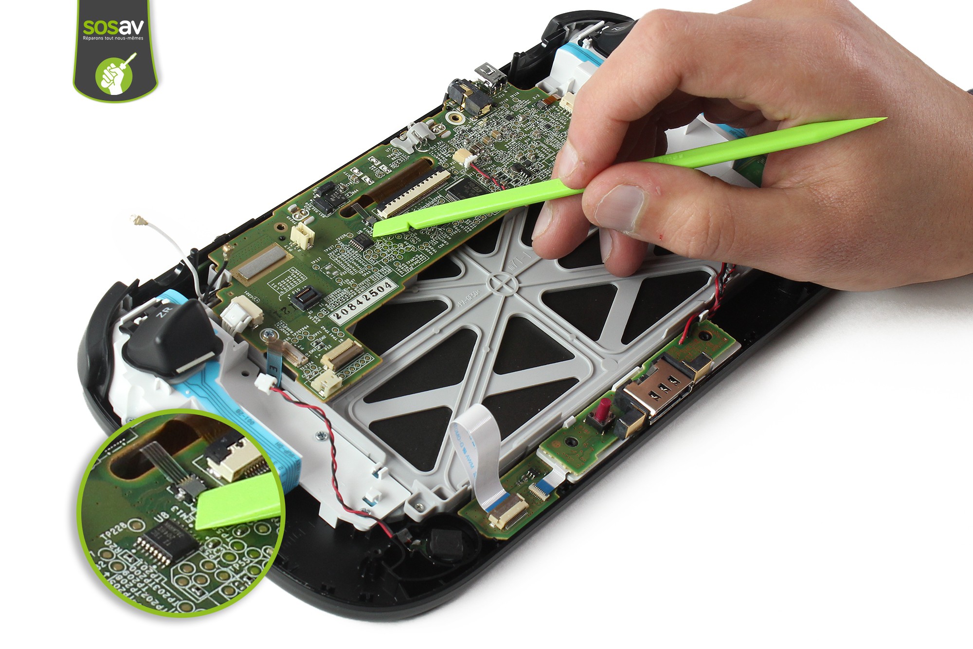

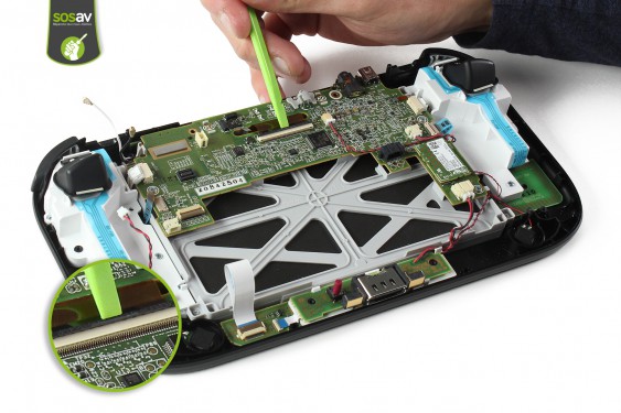

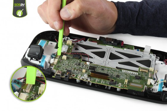

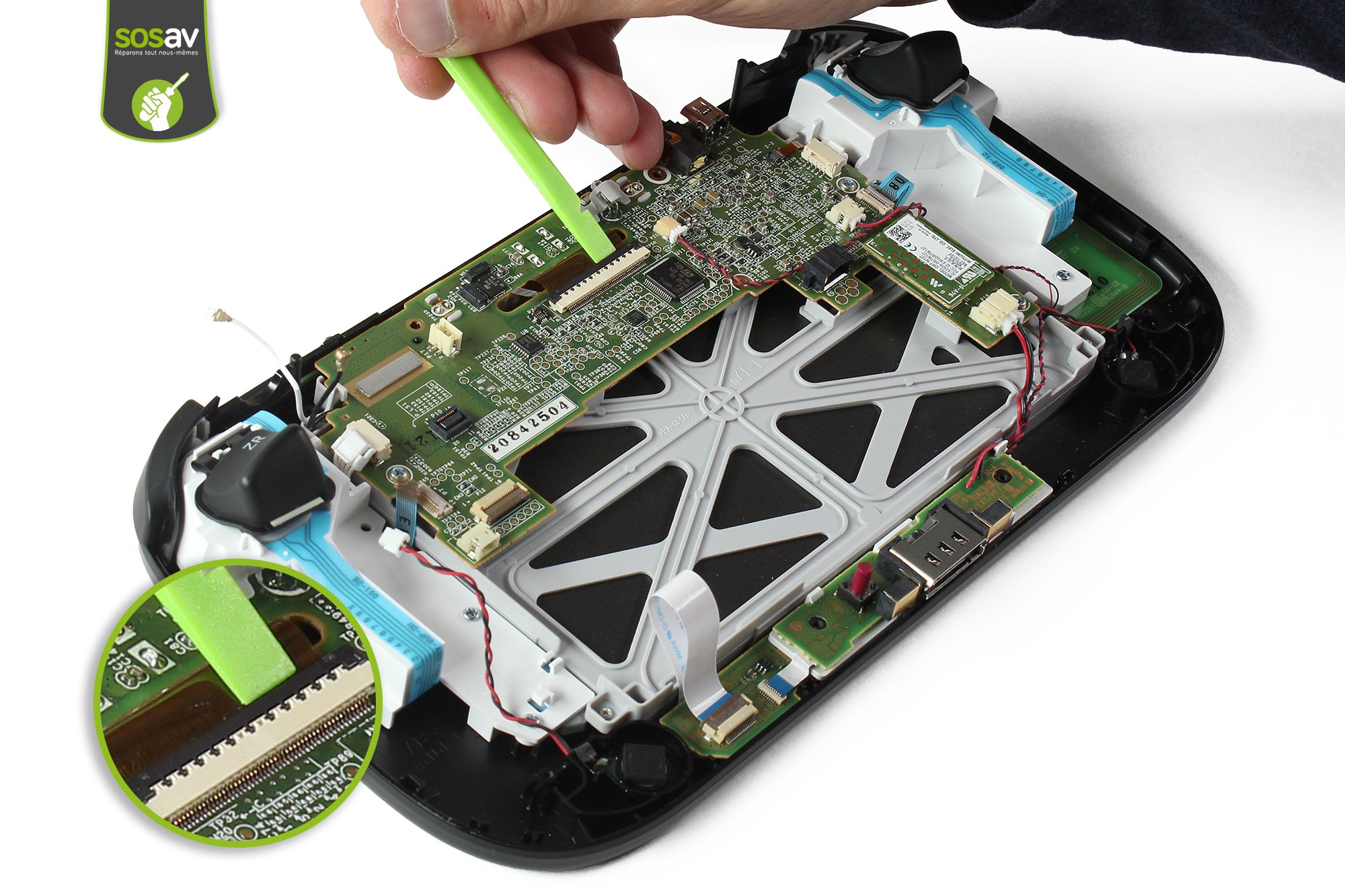

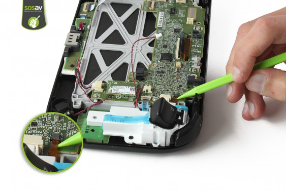

Déverrouillez le connecteur de la nappe du rétroéclairage LCD avec la spatule en nylon.Sortez ensuite la nappe de son connecteur.
Etape 26

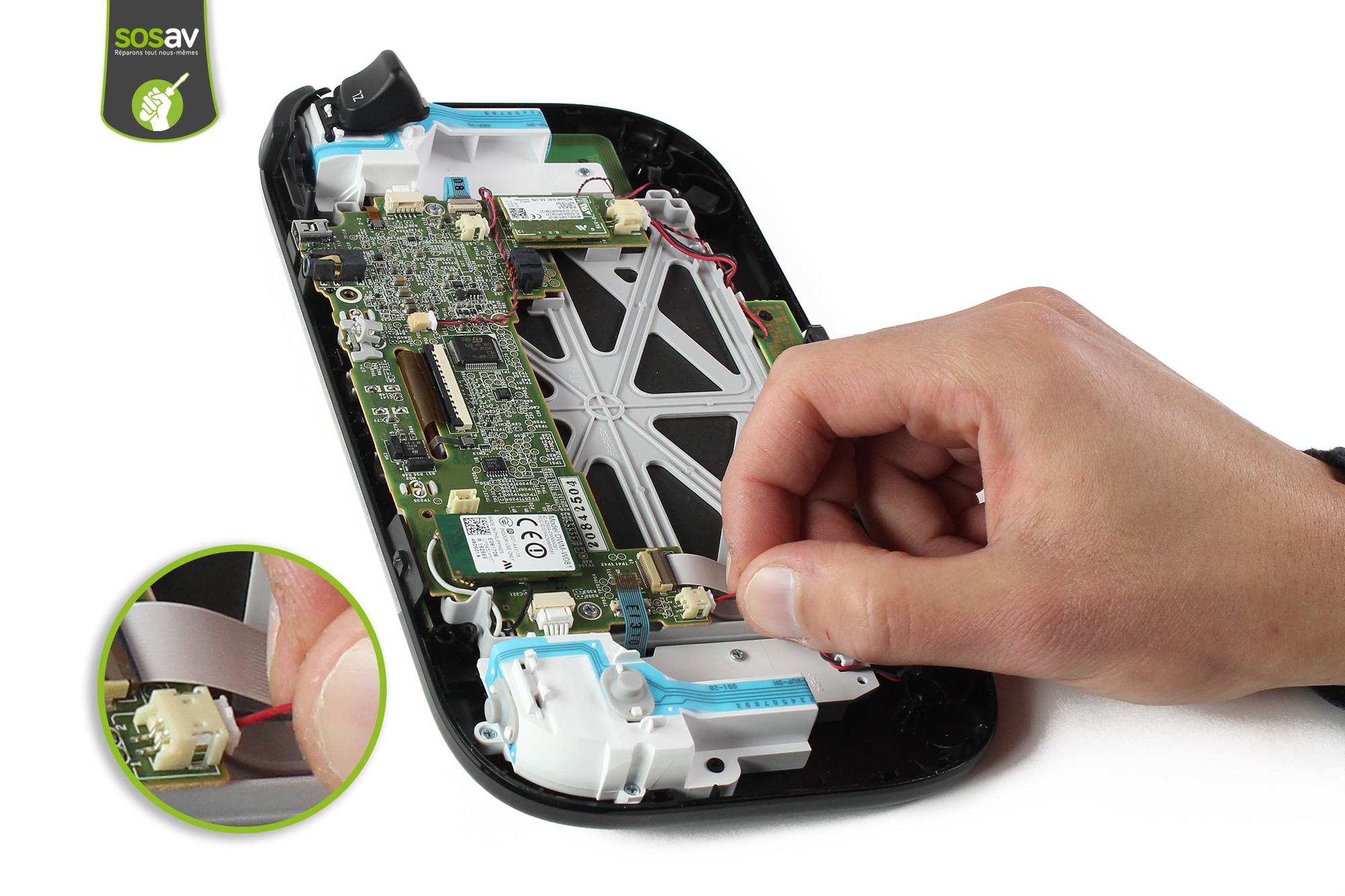

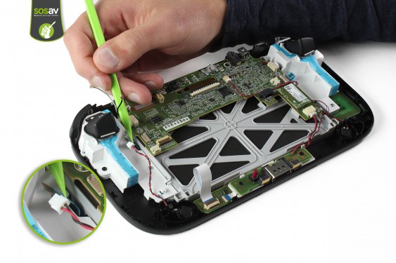

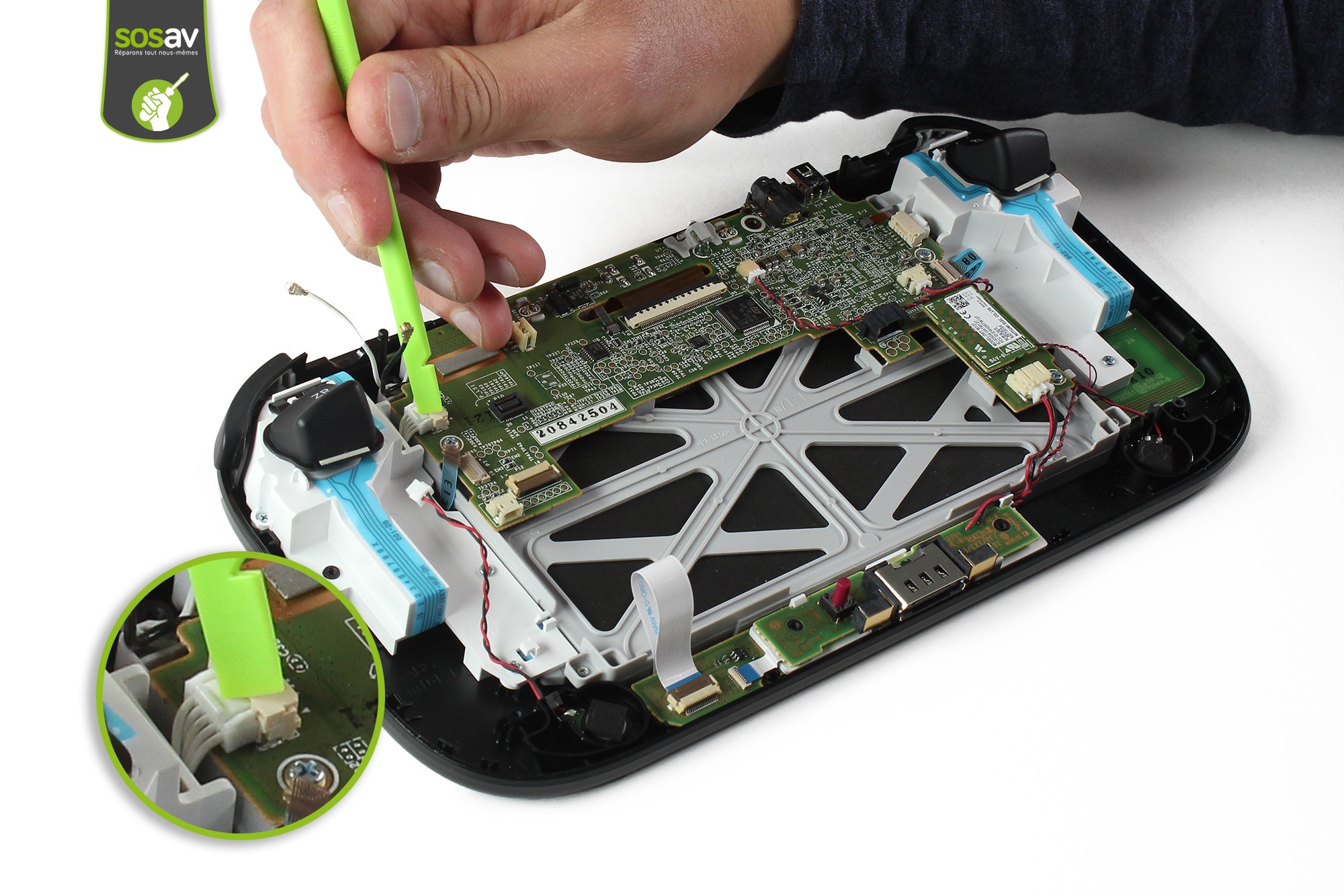

Déconnectez et sortez de son connecteur la nappe de liaison du joystick analogique gauche avec la spatule en nylon.
Etape 27

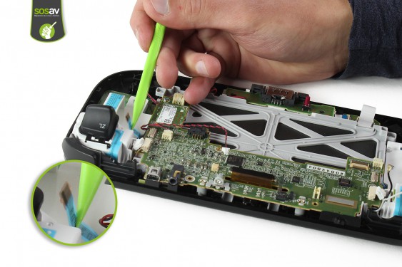

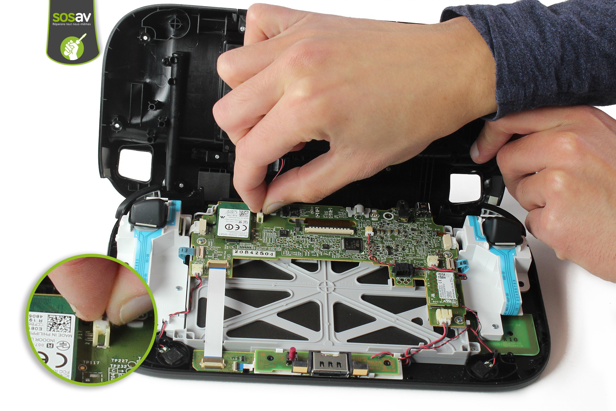

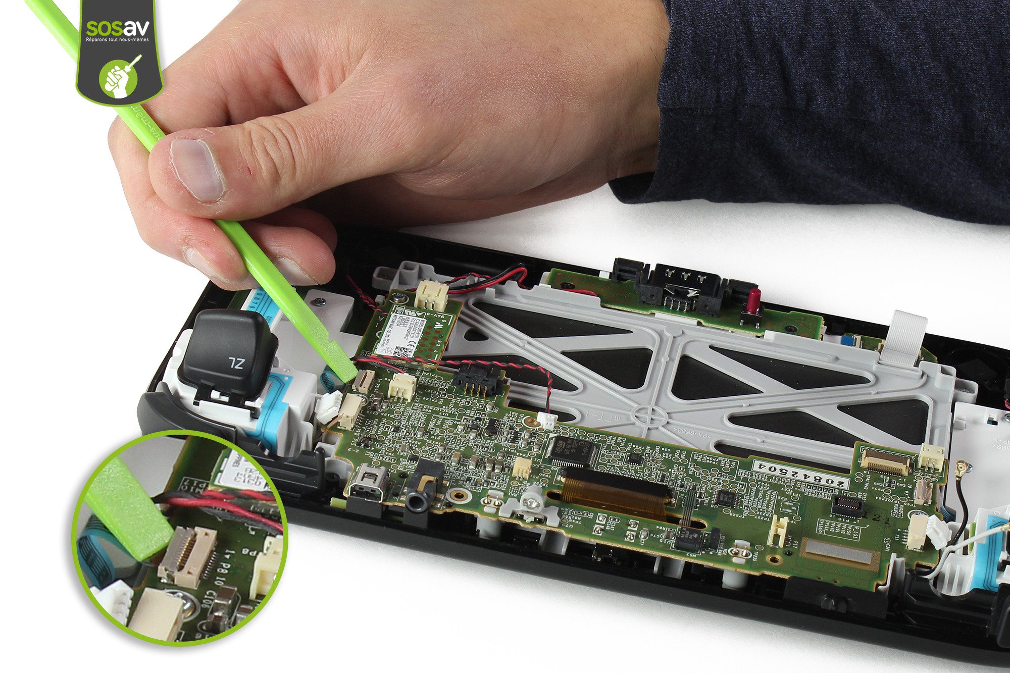

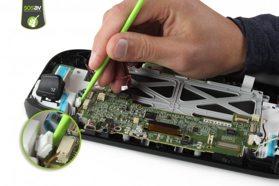

Déconnectez puis sortez de son connecteur la nappe de liaison des boutons ZL et L avec la spatule.
Etape 28

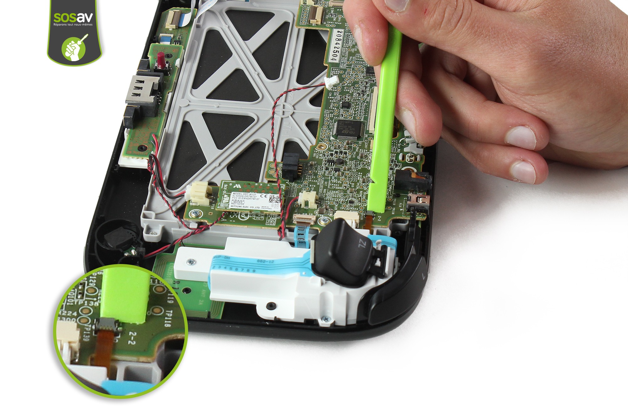

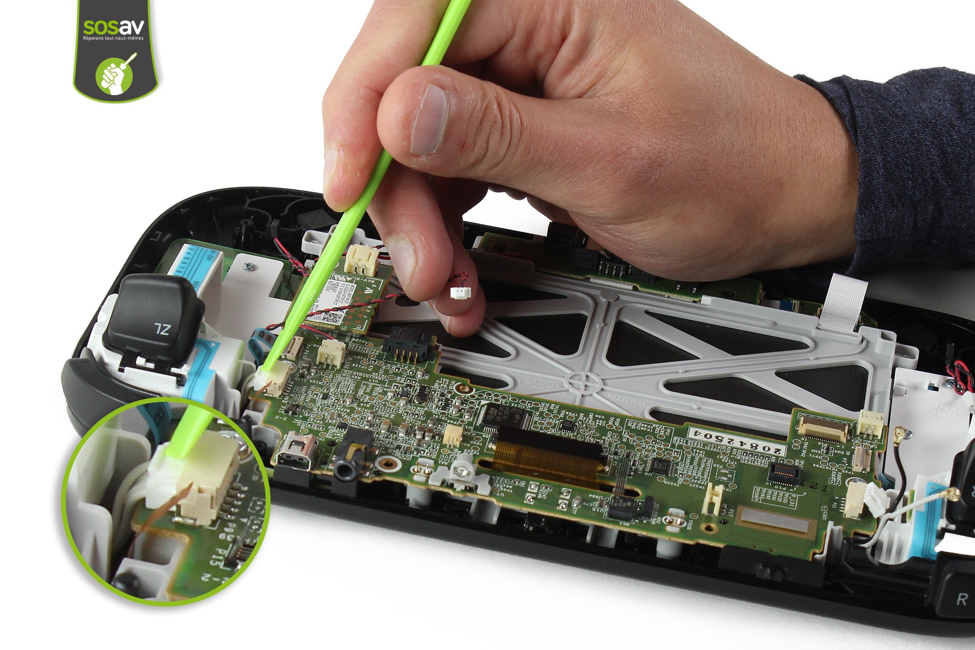

Utilisez la spatule en nylon pour déconnecter la carte NFC et basculez-la de 90°.
Etape 29

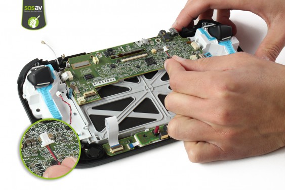

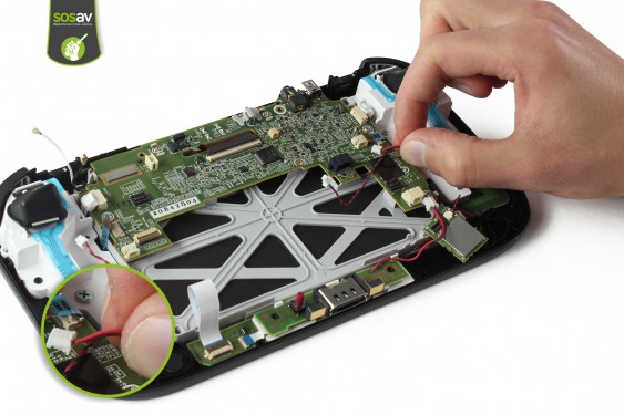

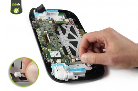

Déconnectez délicatement et tour à tour le câble du connecteur de charge ainsi que le câble du haut-parleur gauche.
Etape 30

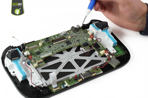

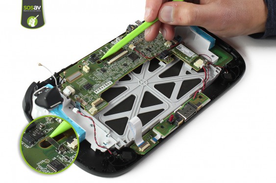

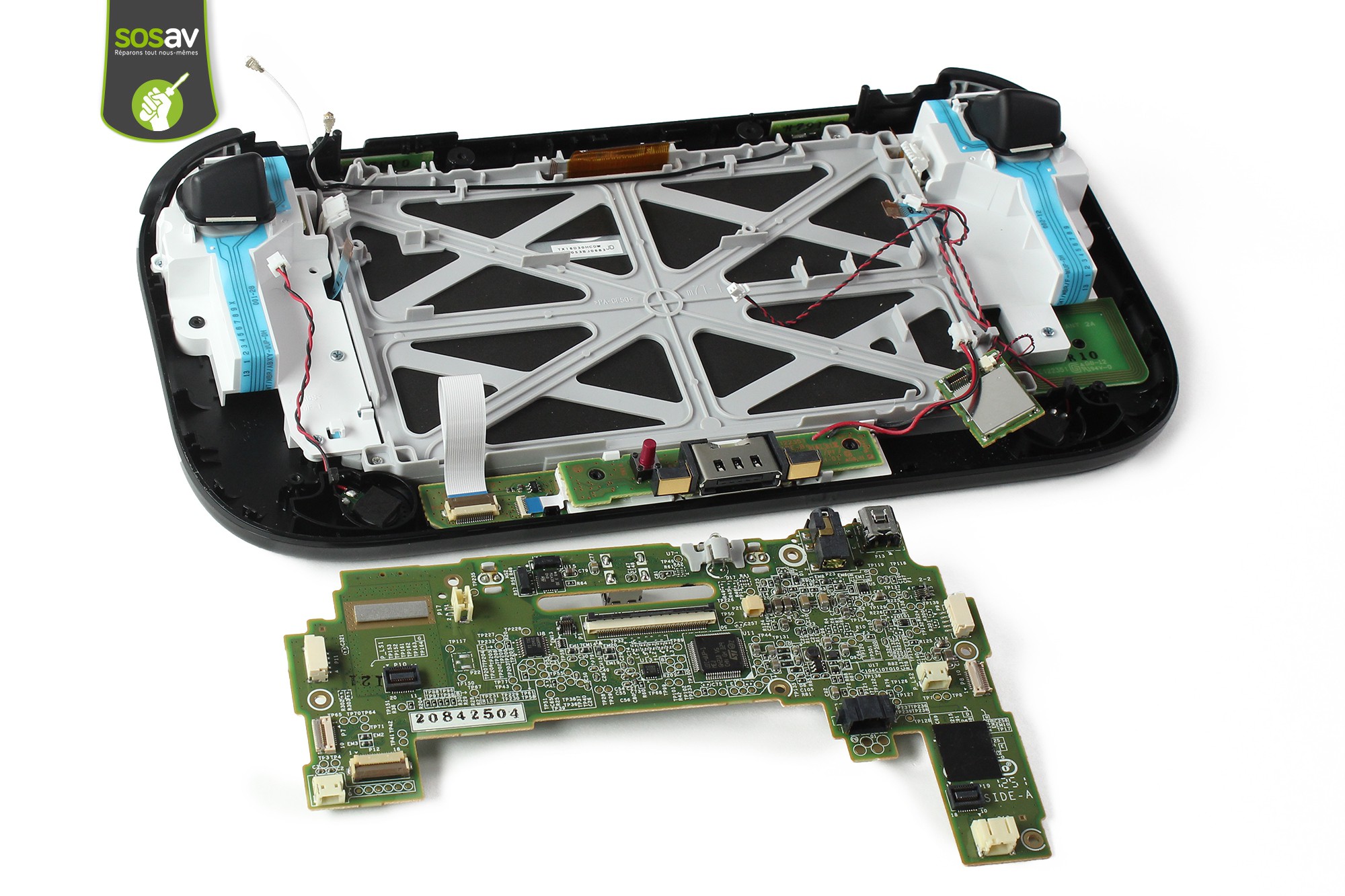

Dévissez les trois vis cruciformes entourées en rouge qui maintiennent la carte mère.

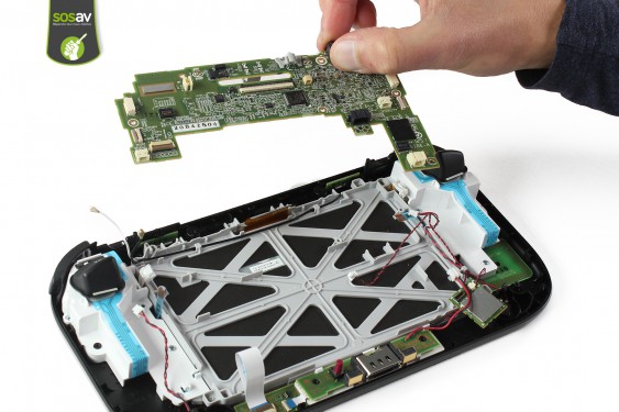

Etape 31

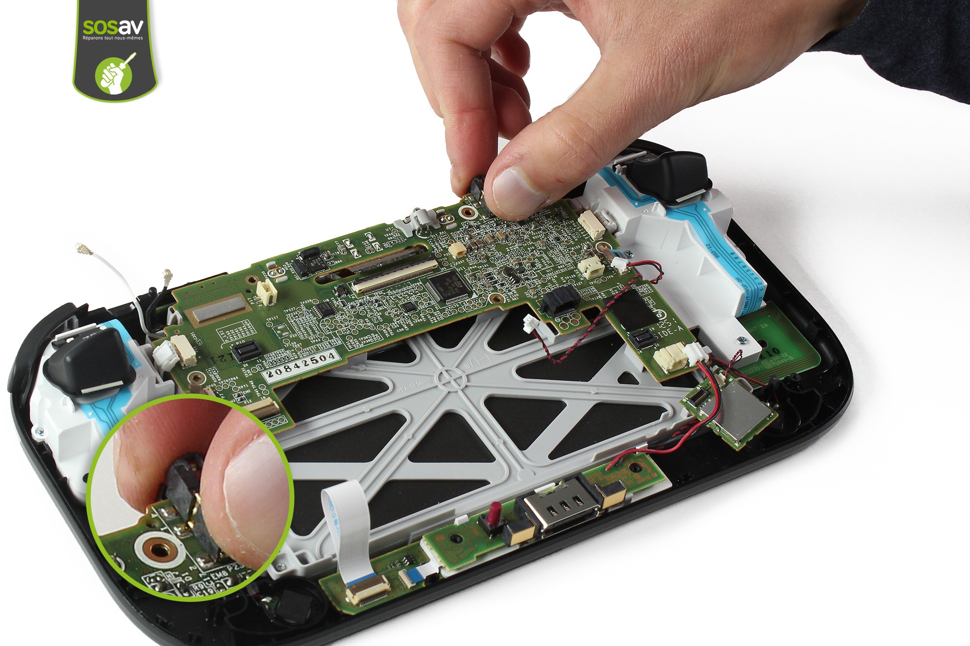

Saisissez la carte mère et procédez à son retrait.
Etape 32
La carte mère de votre Gamepad Wii U est désormais démontée.

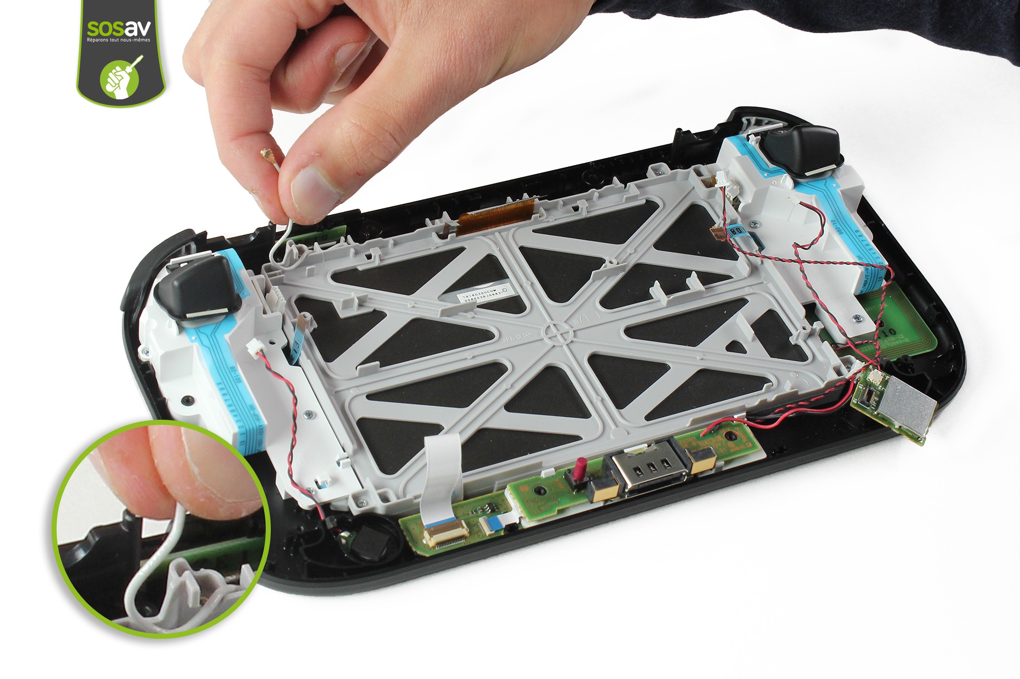

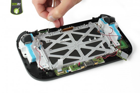

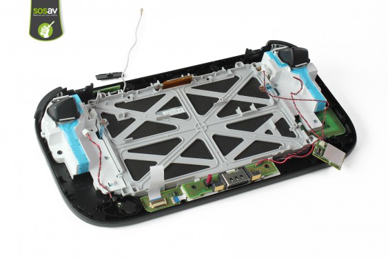

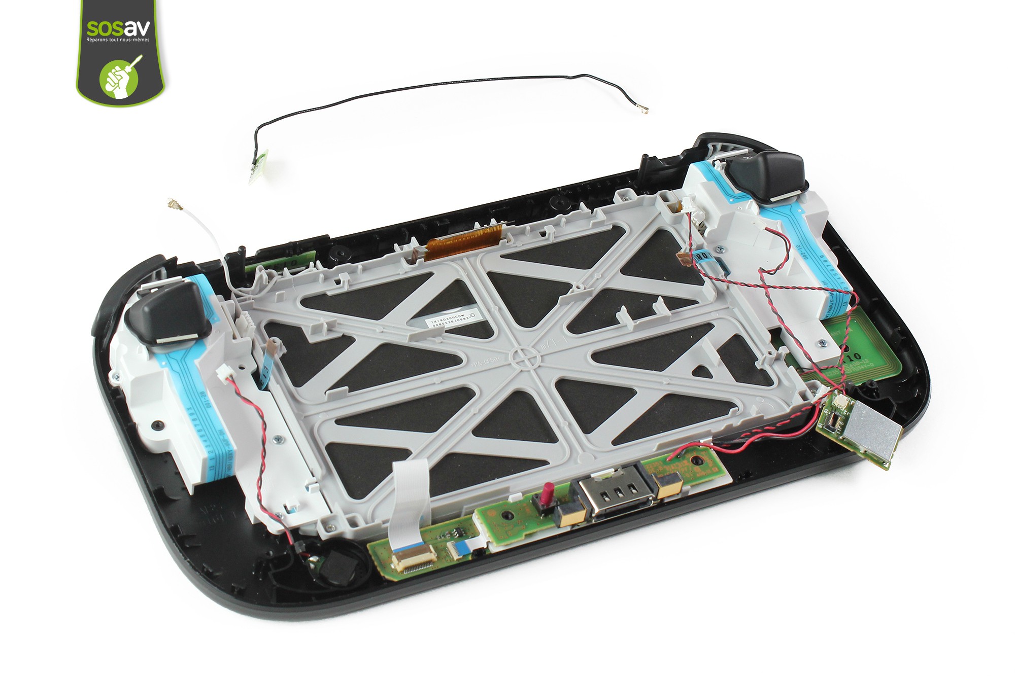

Saisissez le câble de l'antenne WiFi droite et procédez au retrait de l'antenne.
Etape 34

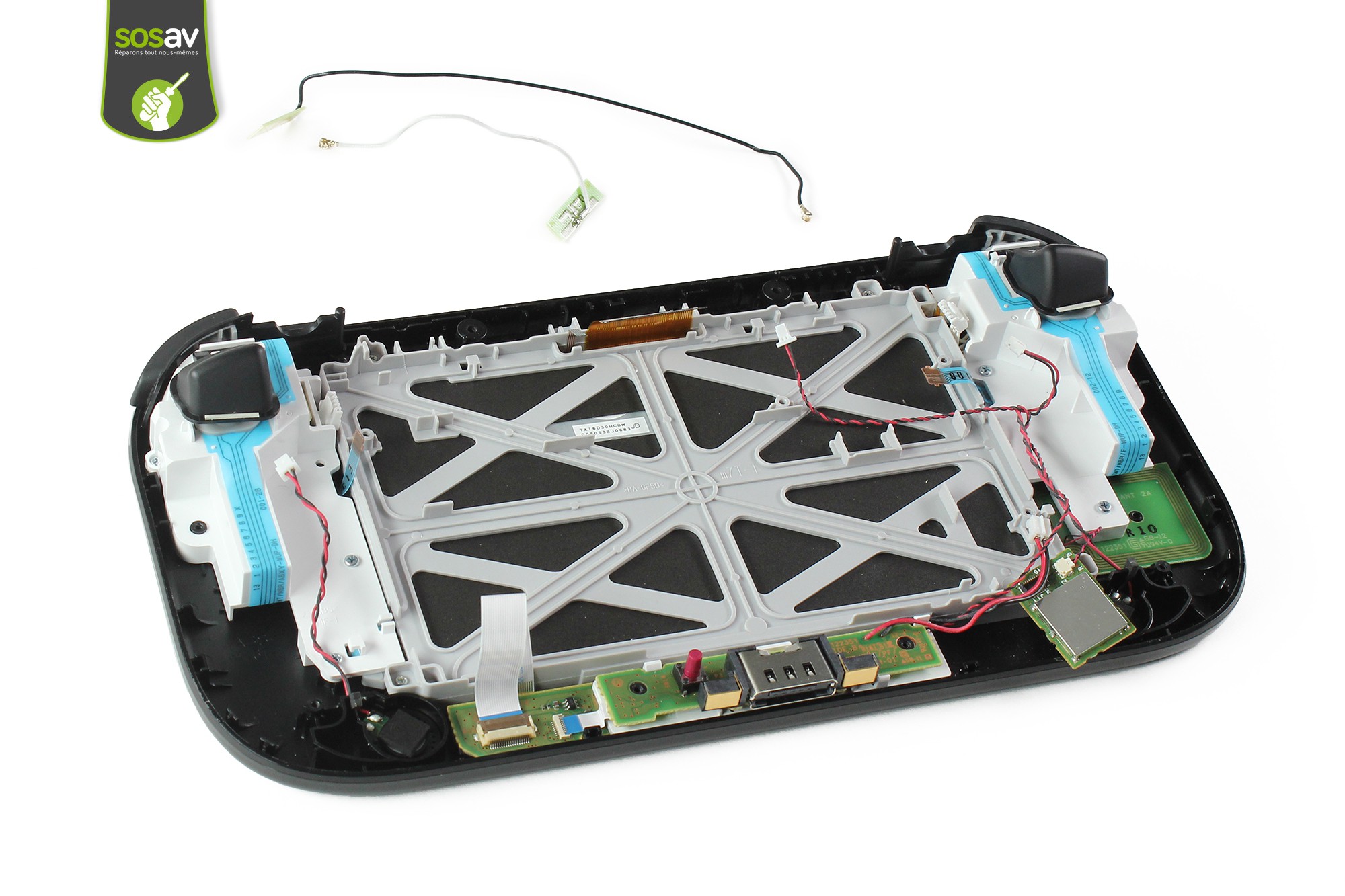

L'antenne WiFi droite est désormais démontée.
Etape 35

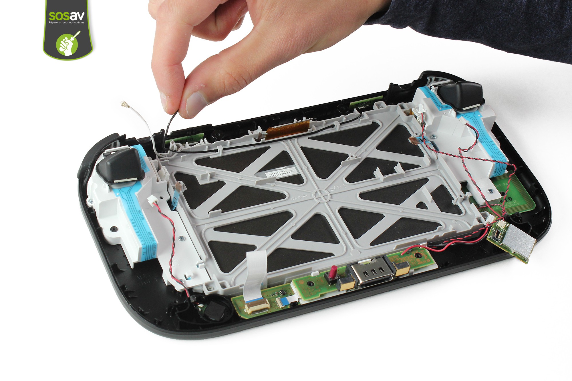

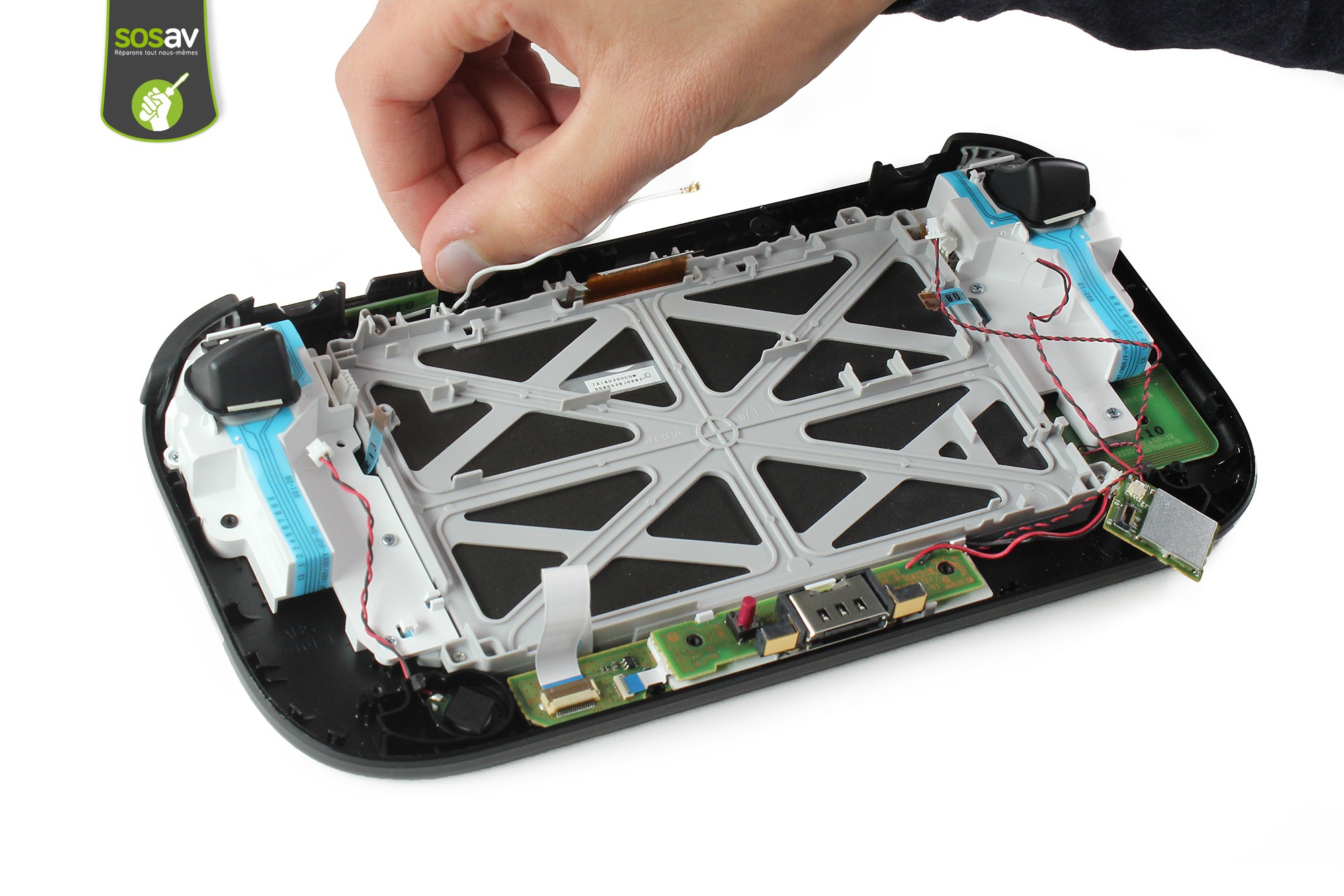

Saisissez le câble de la première antenne WiFi et décalez-le légèrement vers la droite.
Etape 36
Saisissez le bouton volume et procédez à son retrait.
Etape 37
Saisissez ensuite la première antenne WiFi et procédez à son retrait.
Etape 38
Les antennes WiFi de votre Gamepad Wii U sont désormais démontées.

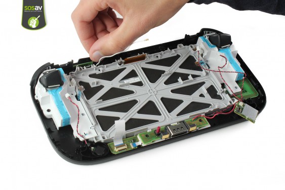

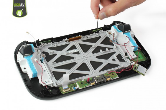

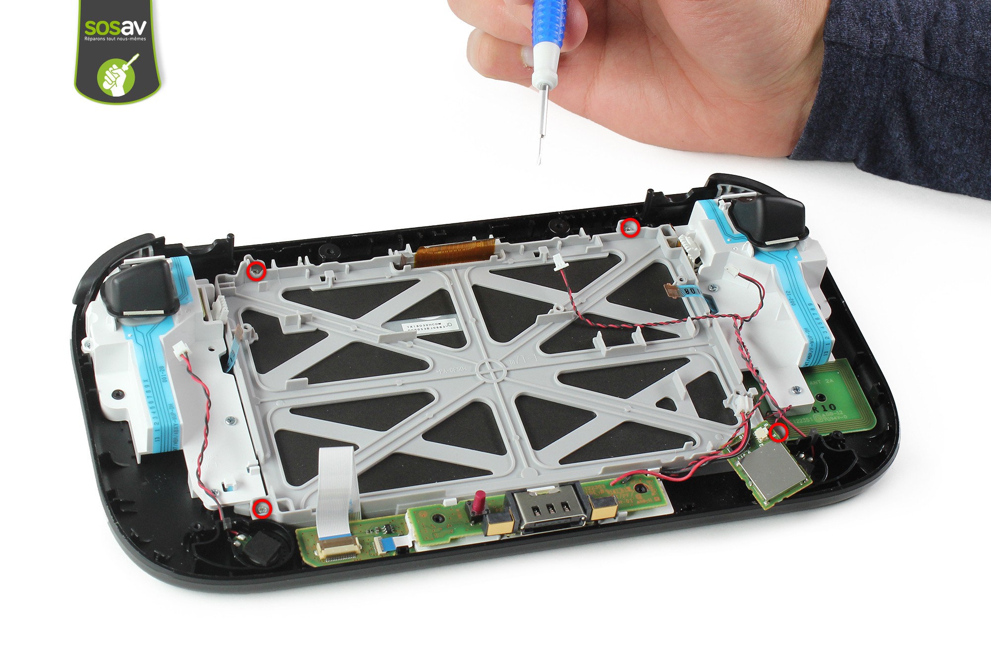

Aidez-vous du cruciforme afin de dévisser les quatre vis entourées en rouge maintenant le renfort de l'écran.
Etape 40

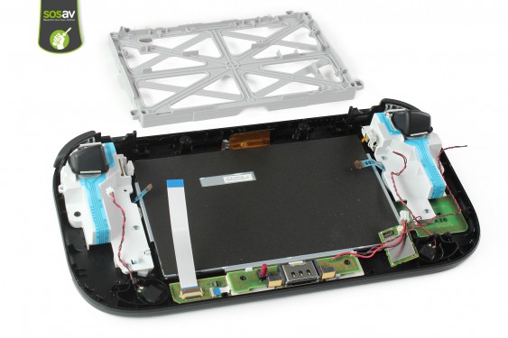

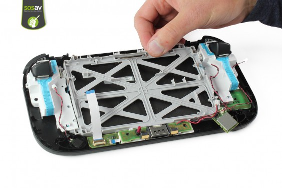

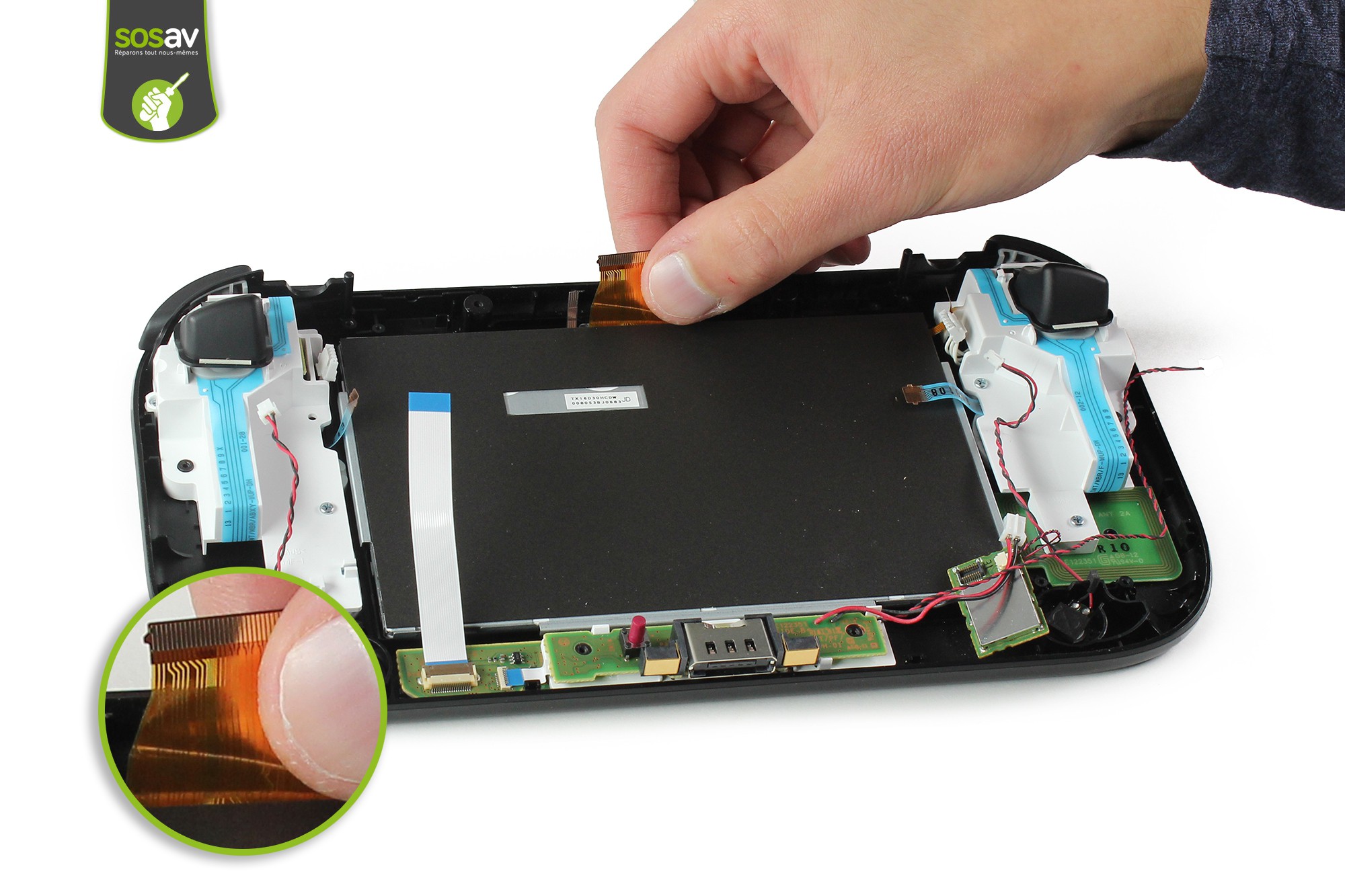

Saisissez ensuite le renfort de l'écran et procédez à son retrait.
Etape 41

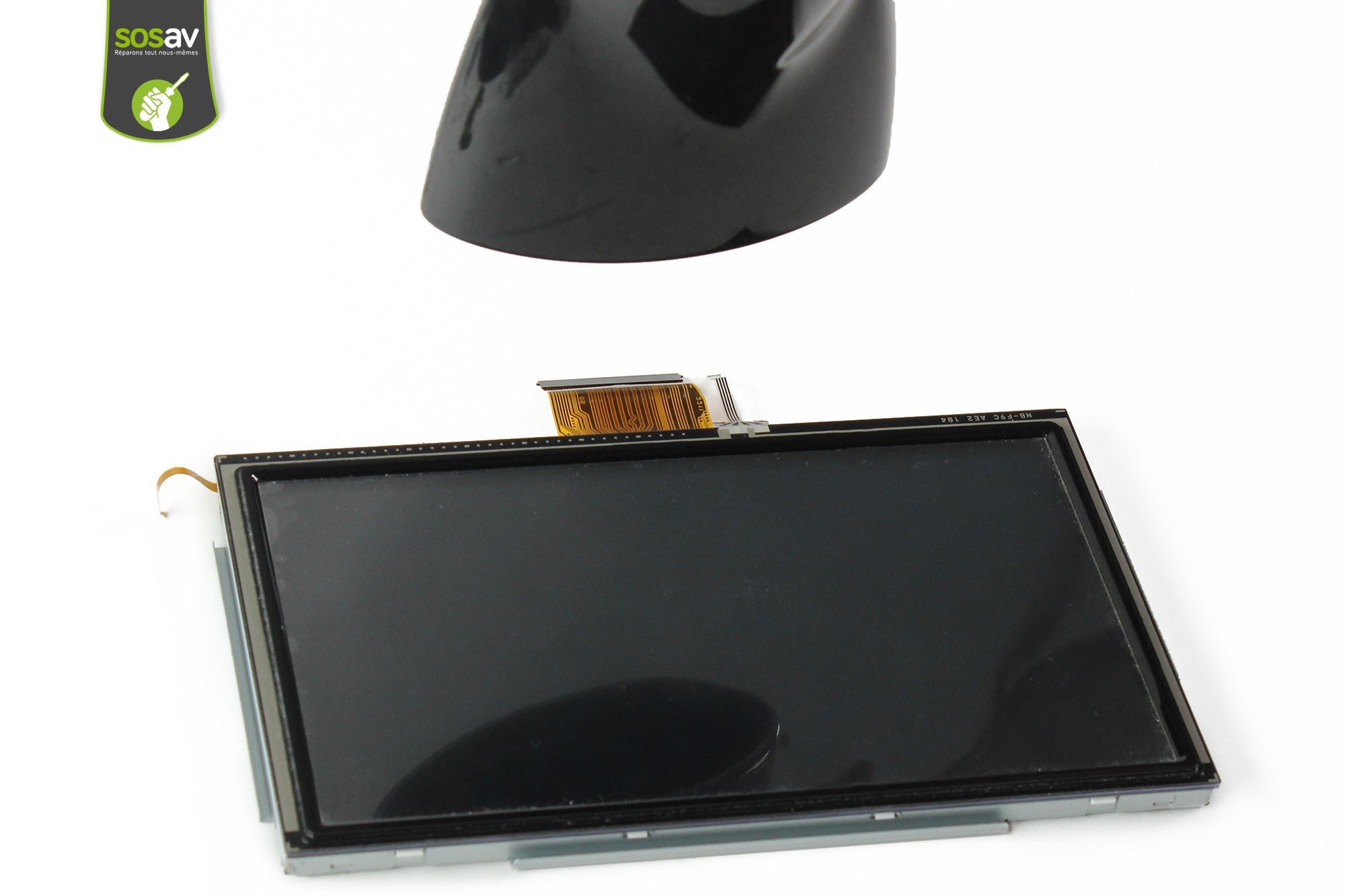

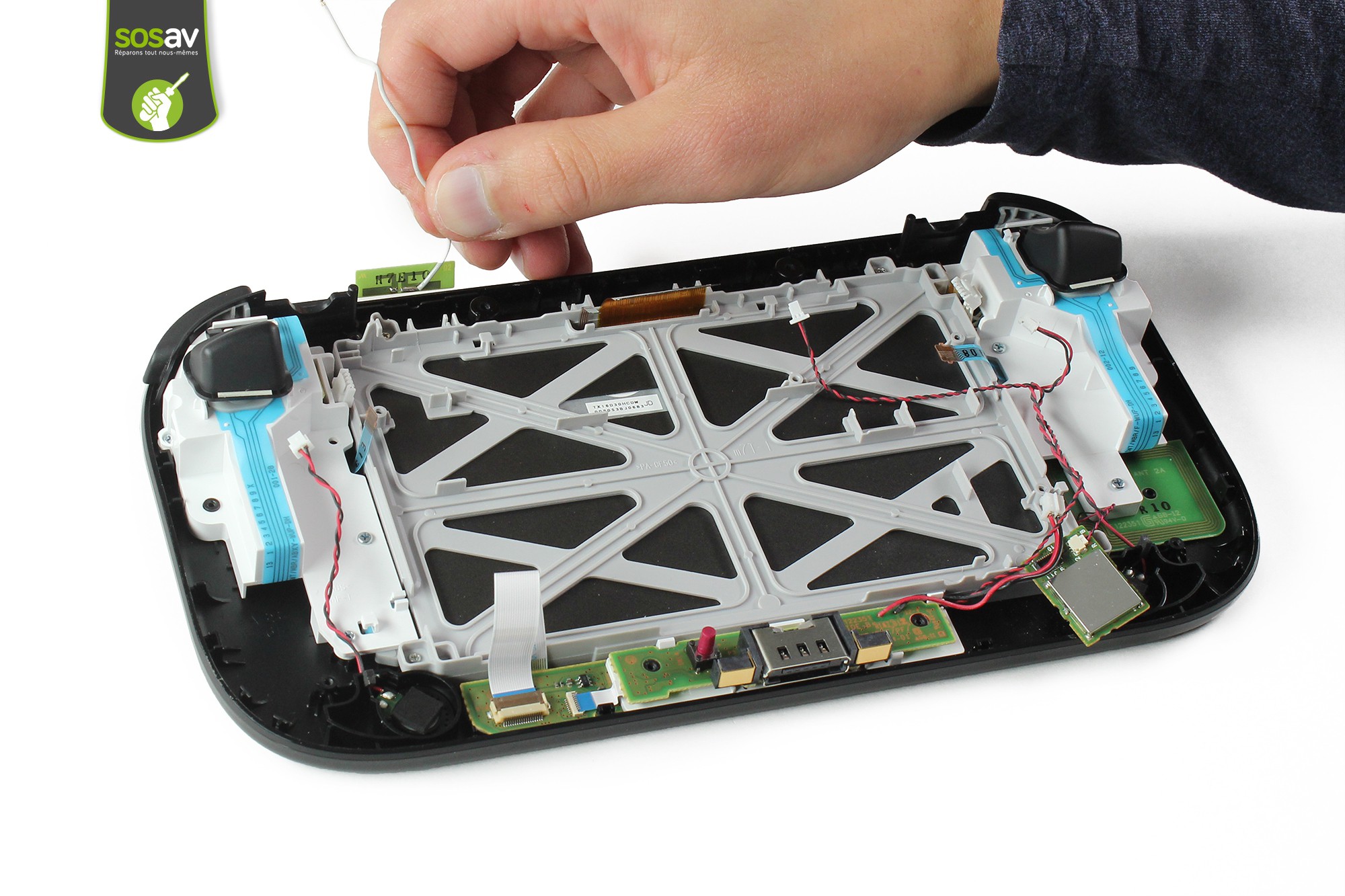

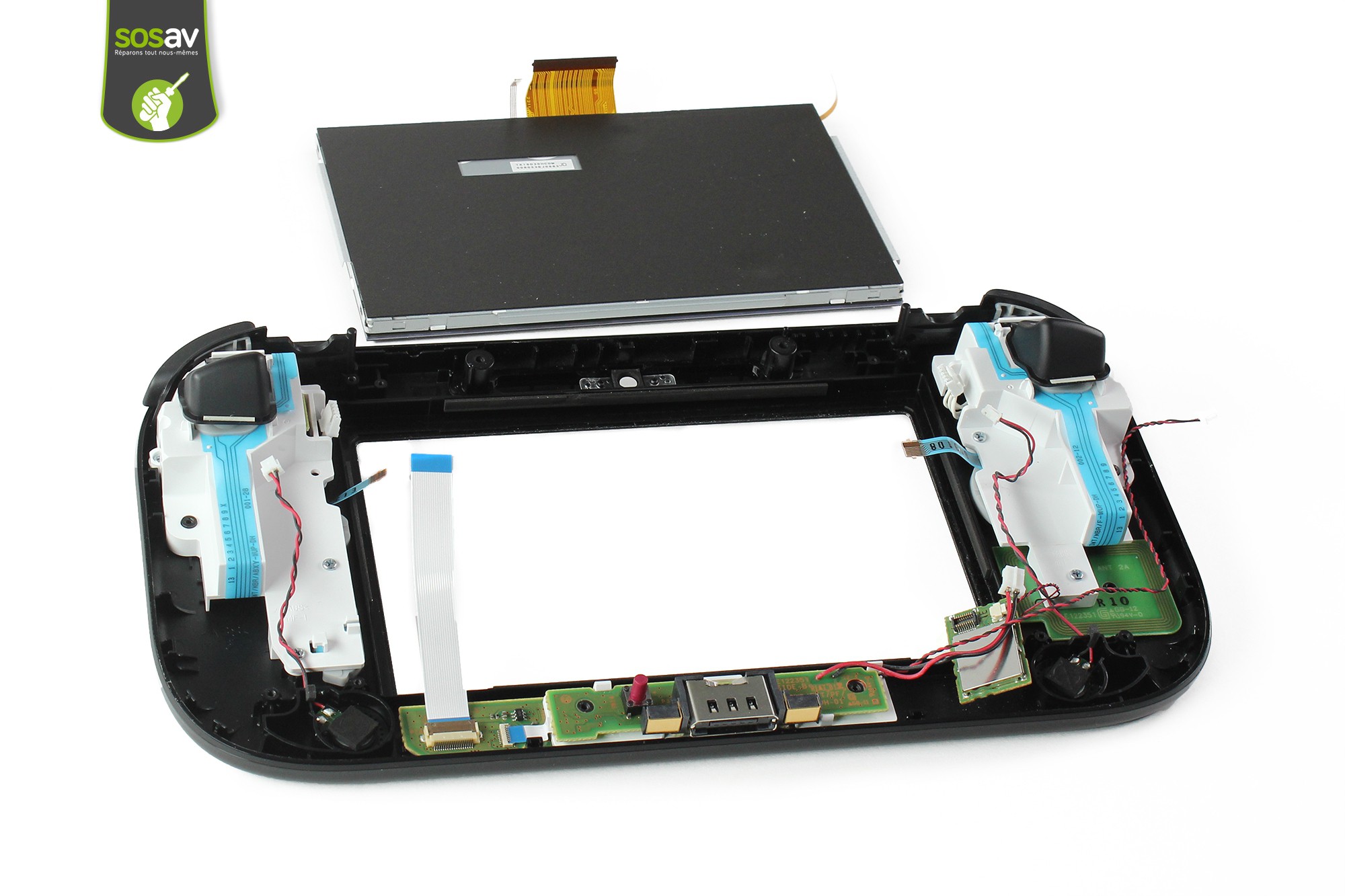

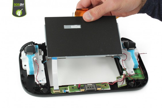

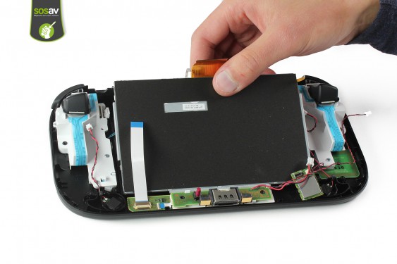

Saisissez ensuite délicatement l'écran.Procédez à son retrait.
Etape 42
L'écran complet de votre Gamepad Wii U est désormais démonté.

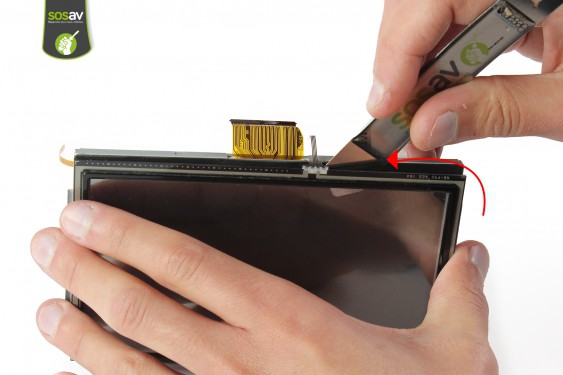

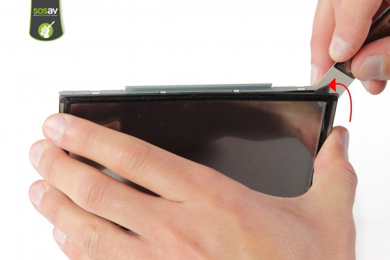

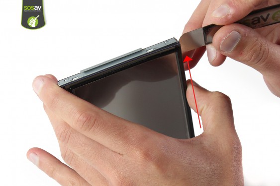

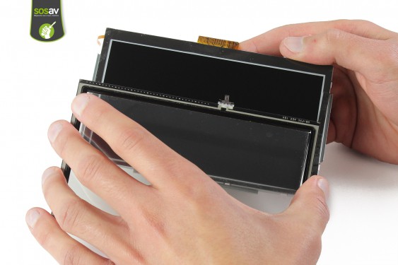

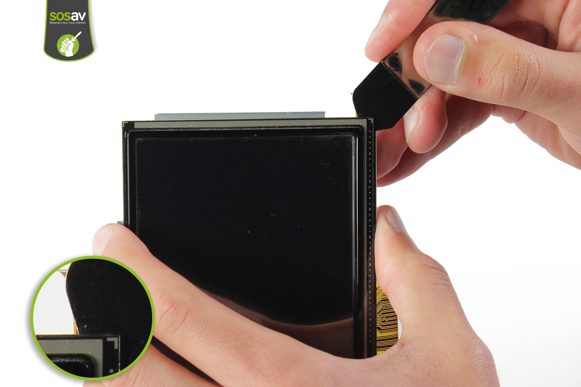

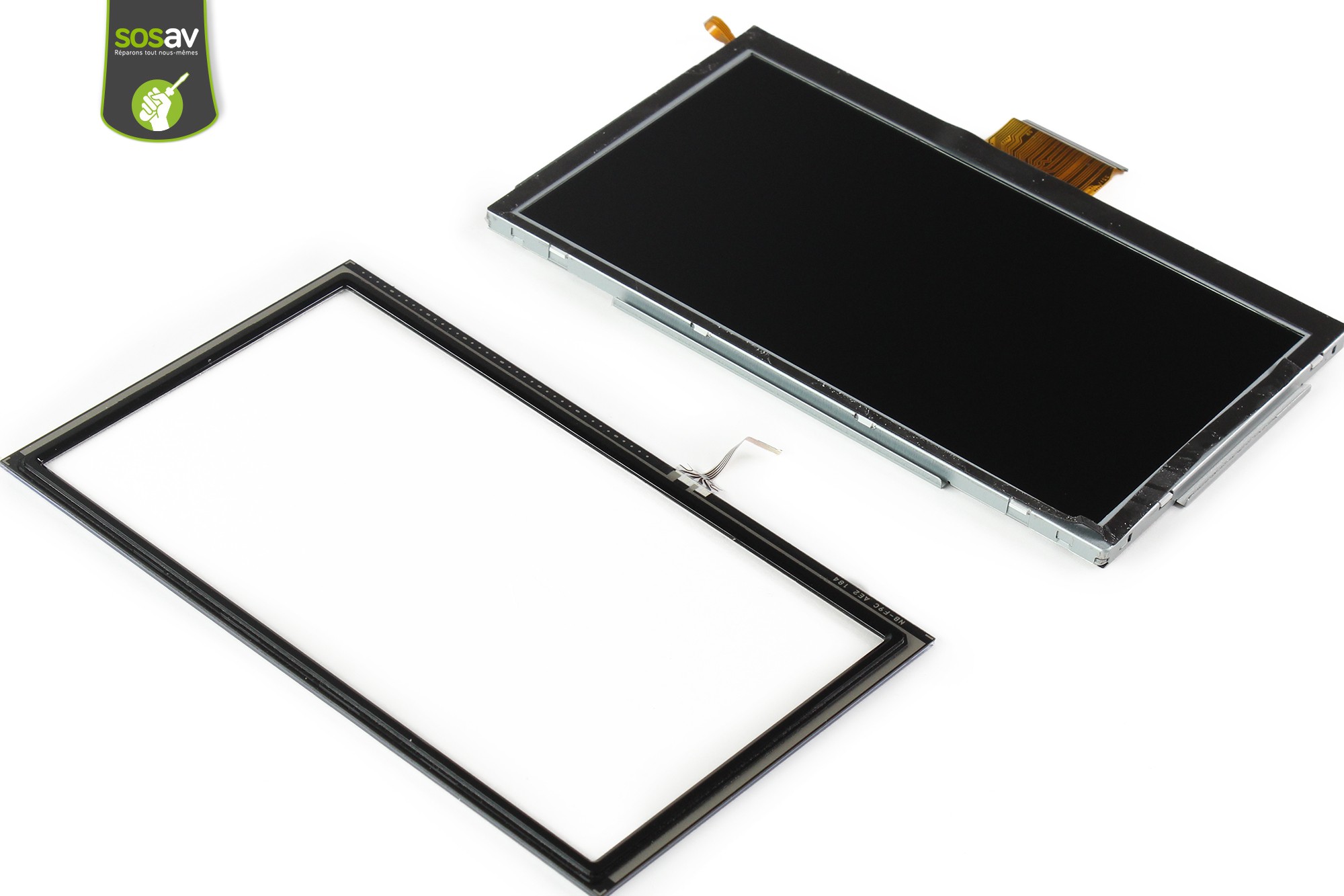

Réchauffez durant 15 à 30 secondes la vitre tactile afin de ramollir la colle servant à le maintenir sur l'écran LCD.
Etape 44

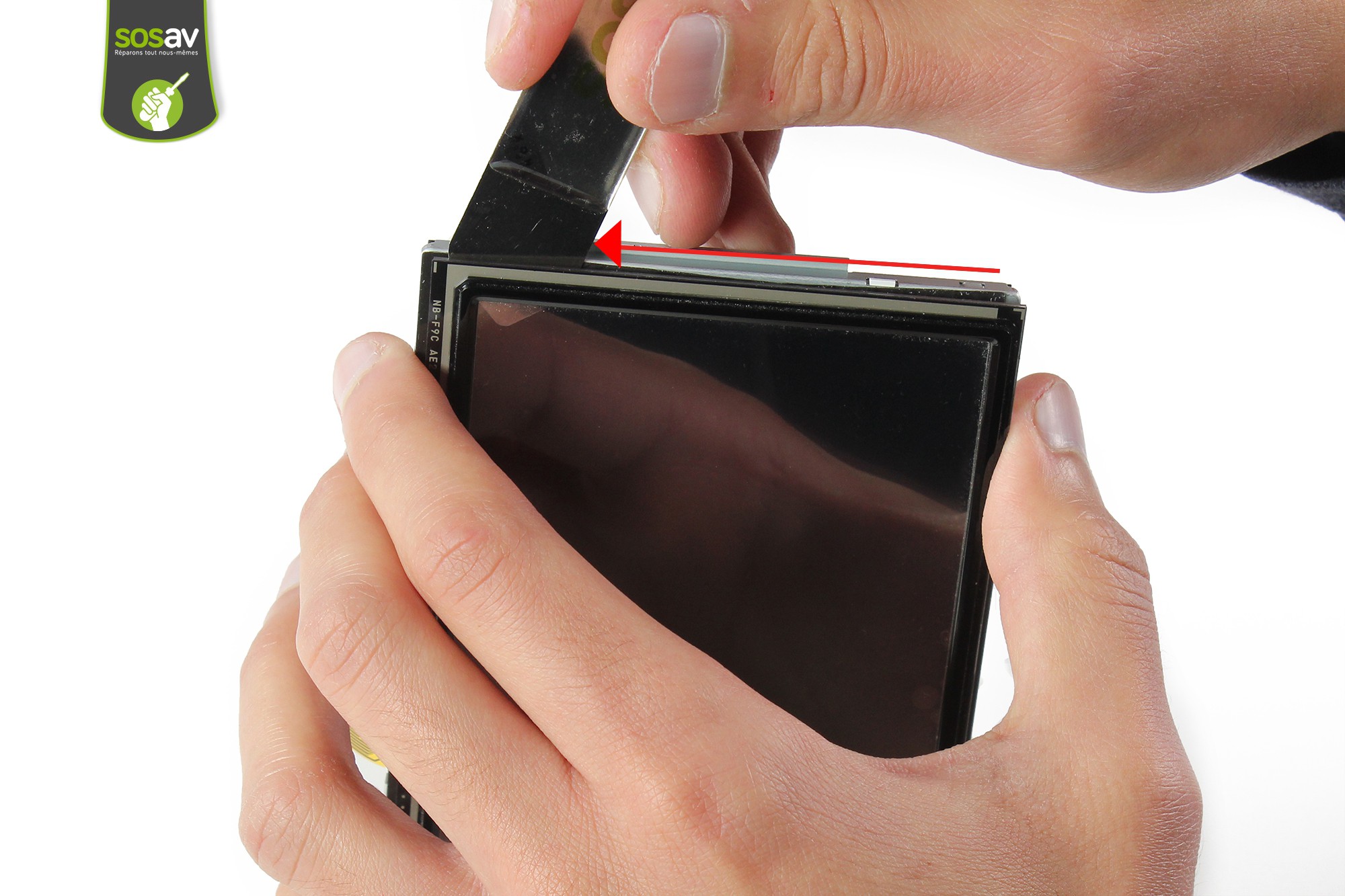

Insérez ensuite très délicatement la spatule iSesamo dans l'interstice supérieur gauche de l'écran puis faites-la glisser sur tout le côté gauche.Une fois arrivé en bas, répétez l'opération sur toute la partie basse de l'écran.
Etape 45
Poursuivez ensuite sur le côté droit de l'écran, en remontant vers le haut.Terminez enfin par la partie supérieure de l'écran.Saisissez puis retirez la vitre tactile tactile.
Etape 46
L'écran LCD Gamepad Wii U est désormais démonté.Procédez à son remplacement par un écran neuf si cela est nécessaire.
