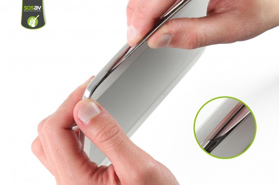

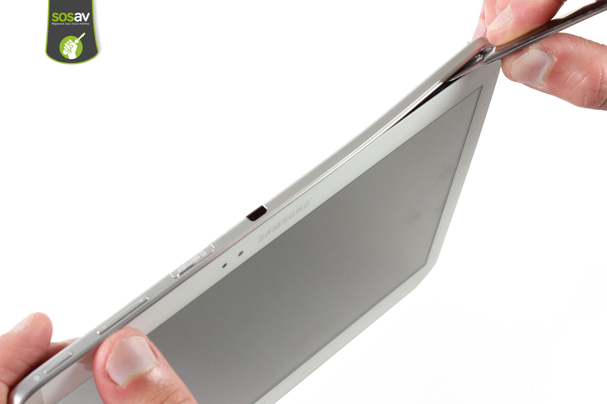

Insérez une spatule iSesamo dans l'interstice supérieure gauche de la tablette entre la coque arrière et le châssis principal puis faites délicatement levier afin de déclipser la coque arrière.Réalisez cette opération sur tout le côté gauche de la tablette.
Répétez l'étape précédente en déclipsant le côté inférieur de la tablette.

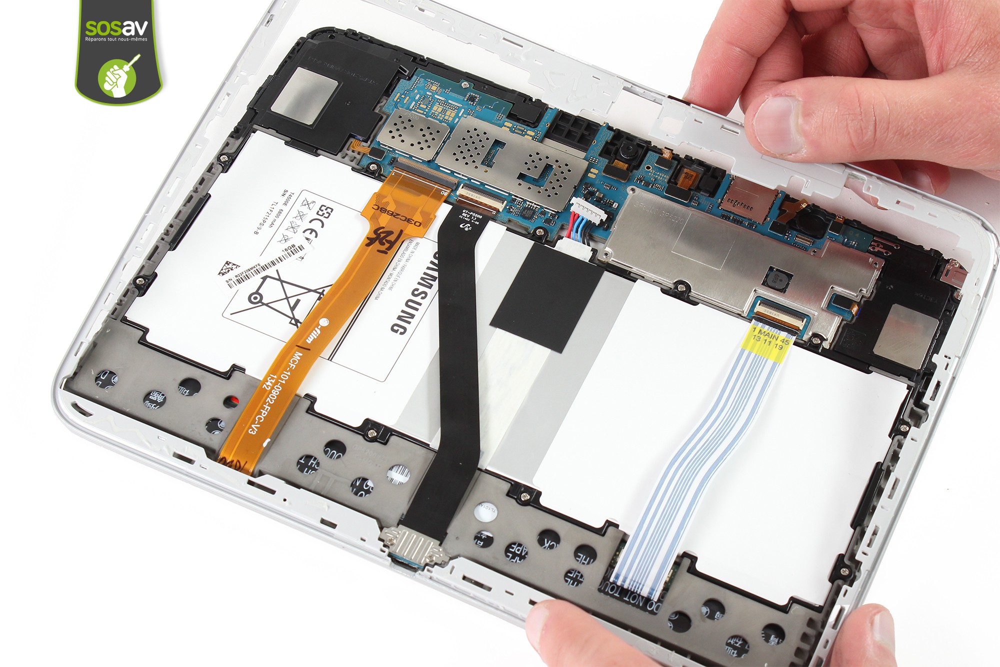

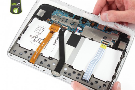

Saisissez la coque arrière puis retirez-la.La coque arrière de votre Galaxy Tab 3 10.1 est désormais démontée.
Aidez-vous de la pointe de la spatule en nylon afin de déclipser délicatement le connecteur de la batterie en faisant levier dessus.

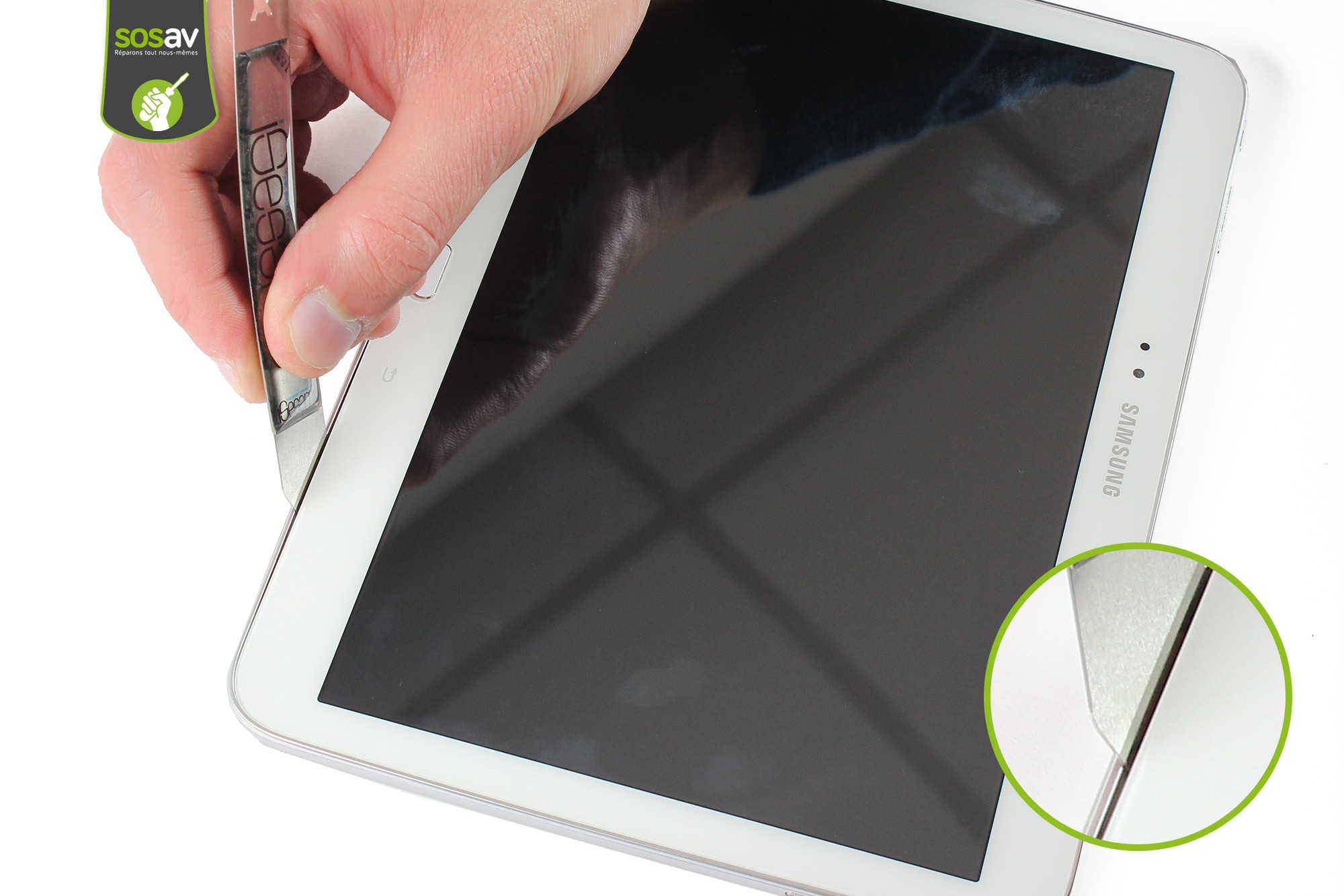

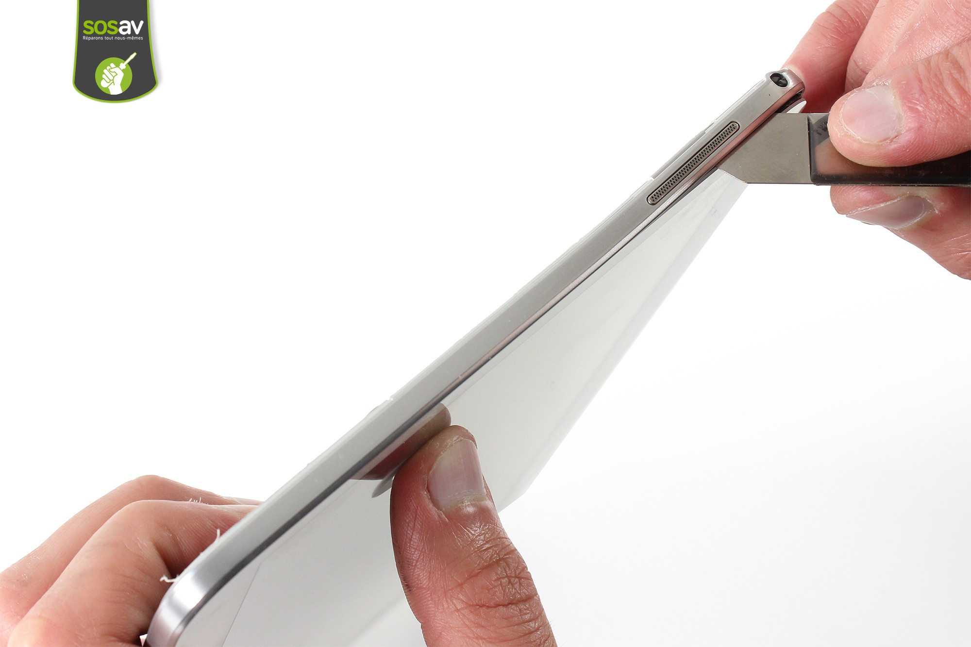

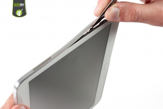

Insérez ensuite la spatule iSesamo dans l'interstice écran-châssis externe, du côté inférieur droit de la tablette.Faites ensuite délicatement levier afin de déclipser le châssis externe à cet endroit.
Répétez l'opération sur le côté droit de la tablette.

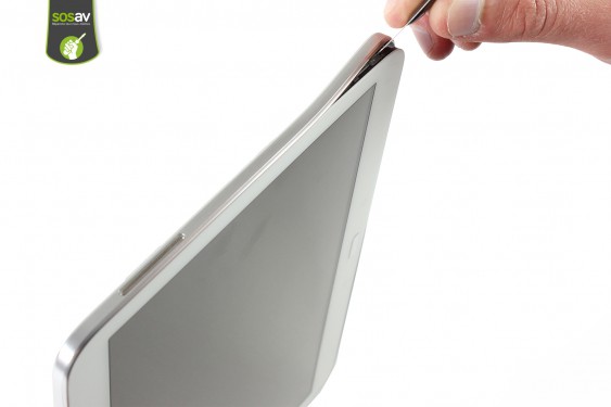

Continuez ensuite de déclipser le châssis externe sur la partie supérieure de la tablette.

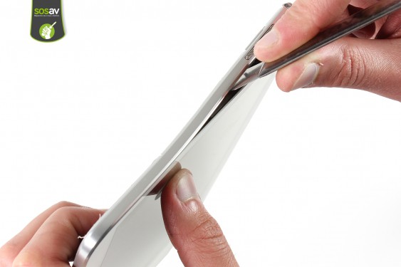

Déclipsez enfin la partie gauche du châssis externe, toujours à l'aide de la spatule iSesamo.

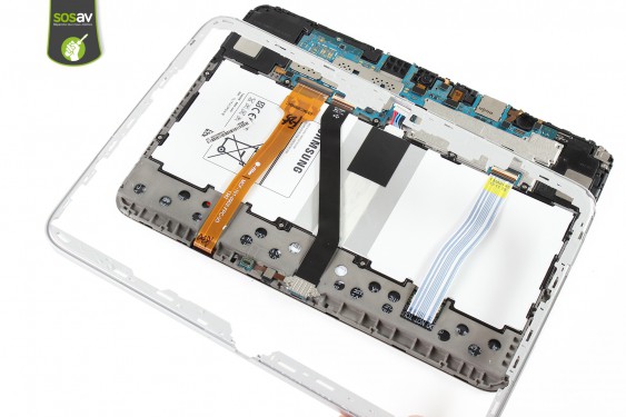

Saisissez ensuite le châssis externe puis procédez à son retrait.Le châssis externe de votre Galaxy Tab 3 10.1 est désormais démonté.

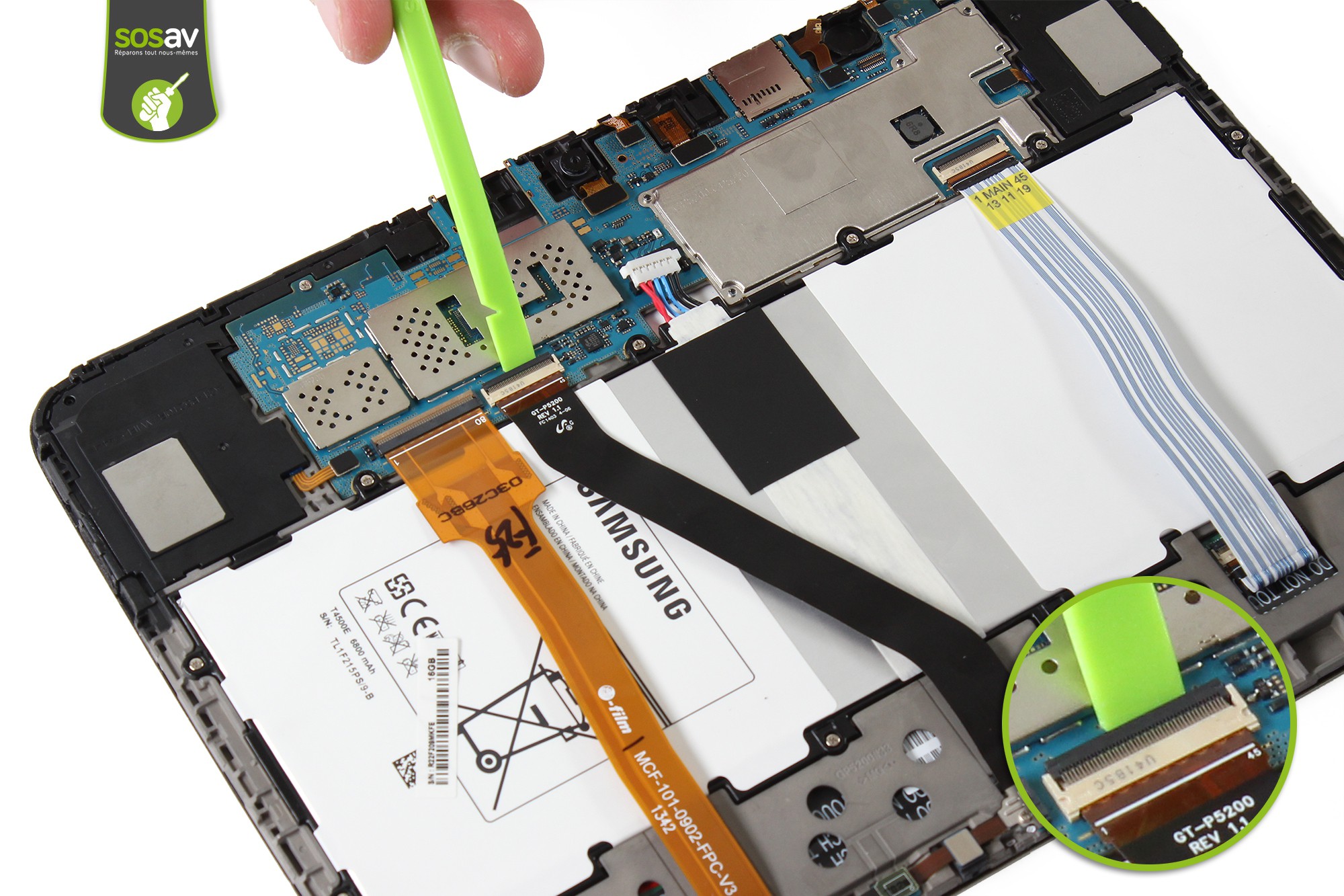

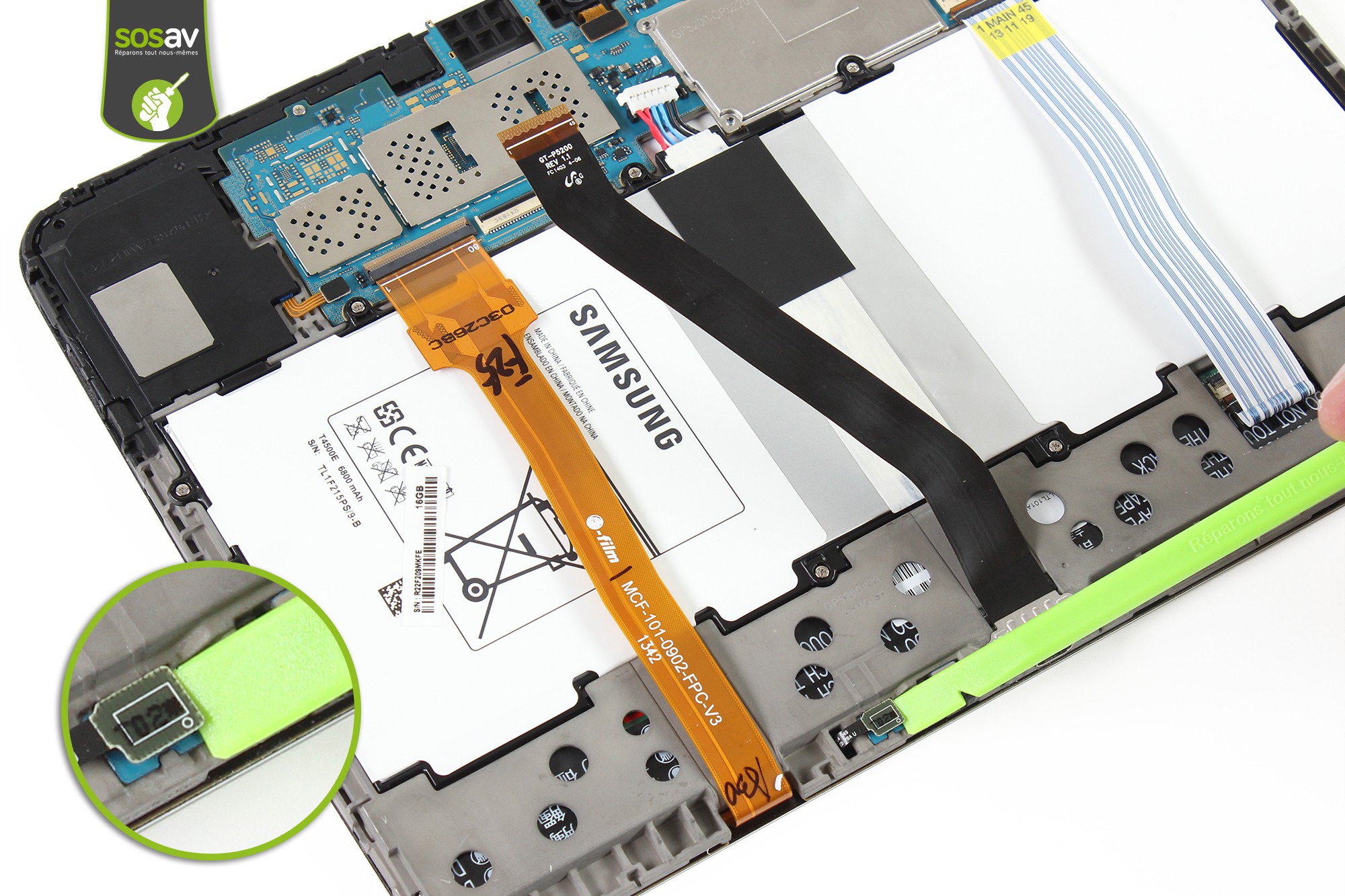

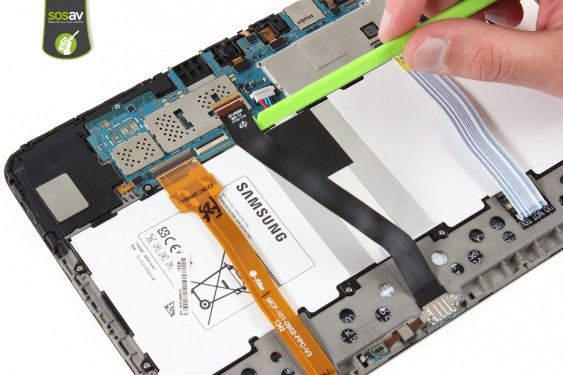

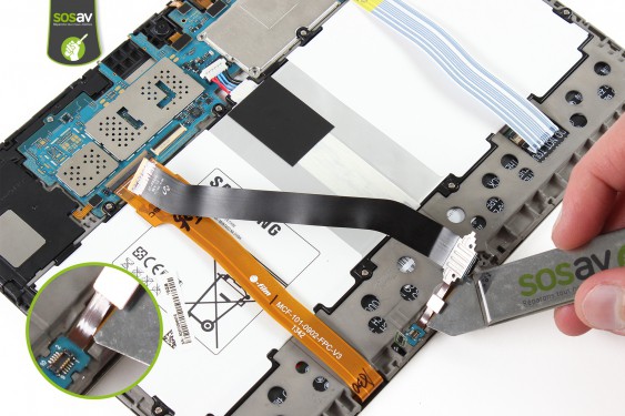

Conservez la spatule en nylon afin de déverrouiller le connecteur de la nappe du connecteur de charge.
Soulevez ensuite la nappe à l'aide de la spatule puis sortez-la de son connecteur.

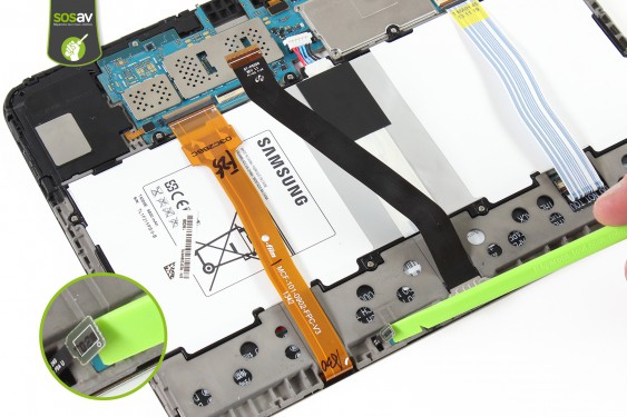

Déconnectez ensuite, toujours à l'aide de la spatule en nylon, le connecteur des boutons de façade.

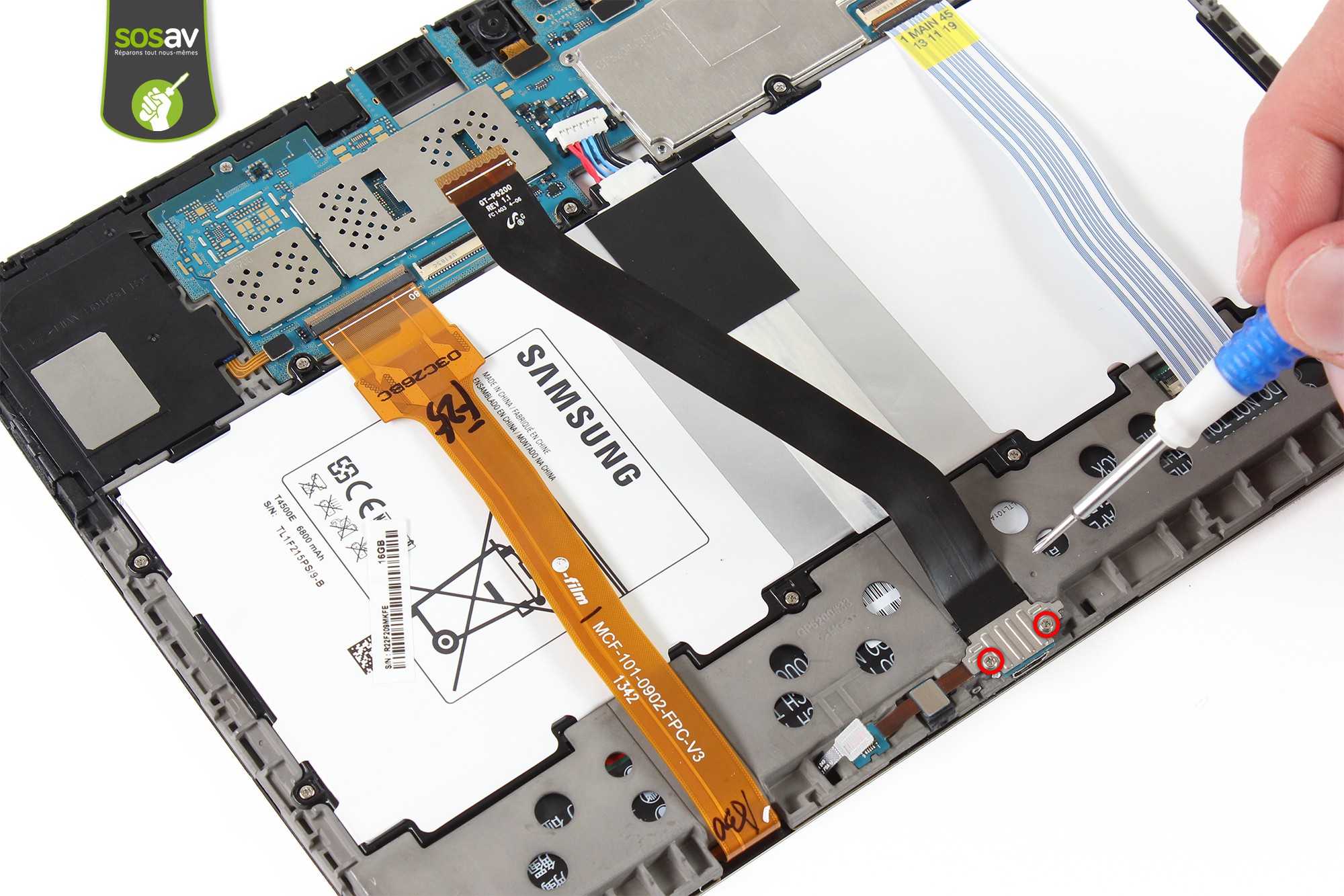

Utilisez ensuite un tournevis cruciforme afin de dévisser les deux vis servant à maintenir le connecteur de charge sur le châssis de la tablette.

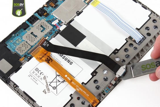

Reprenez la spatule iSesamo puis faites délicatement levier sur le connecteur de charge ainsi que la nappe secondaire de liaison des boutons de façade afin de les déloger du châssis.

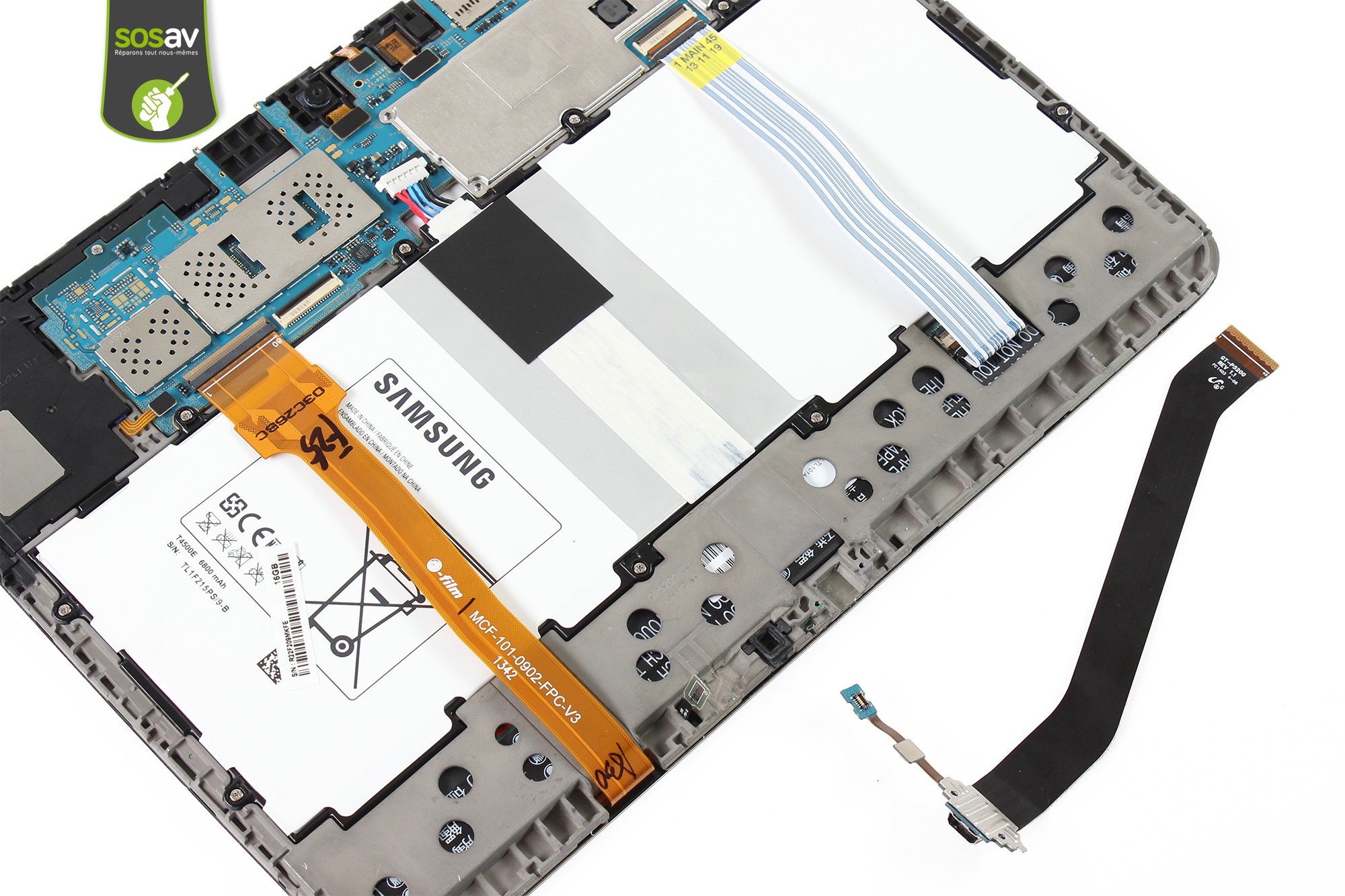

Saisissez le connecteur de charge puis procédez ensuite à son retrait.
Le connecteur de charge de votre Galaxy Tab 3 10.1 est désormais démonté.En cas de problème de charge, remplacez le connecteur de charge défectueux par un neuf.
Pour remonter votre Galaxy Tab 3 10.1 suivez ce guide en sens inverse.
