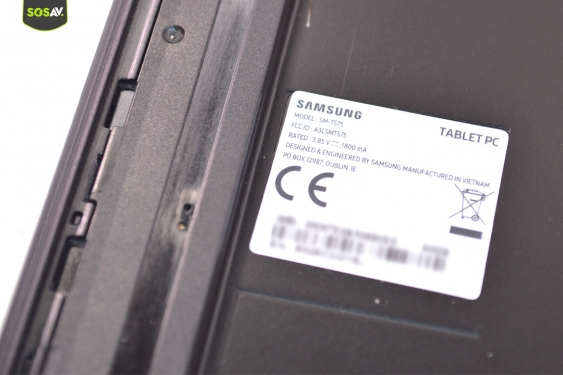

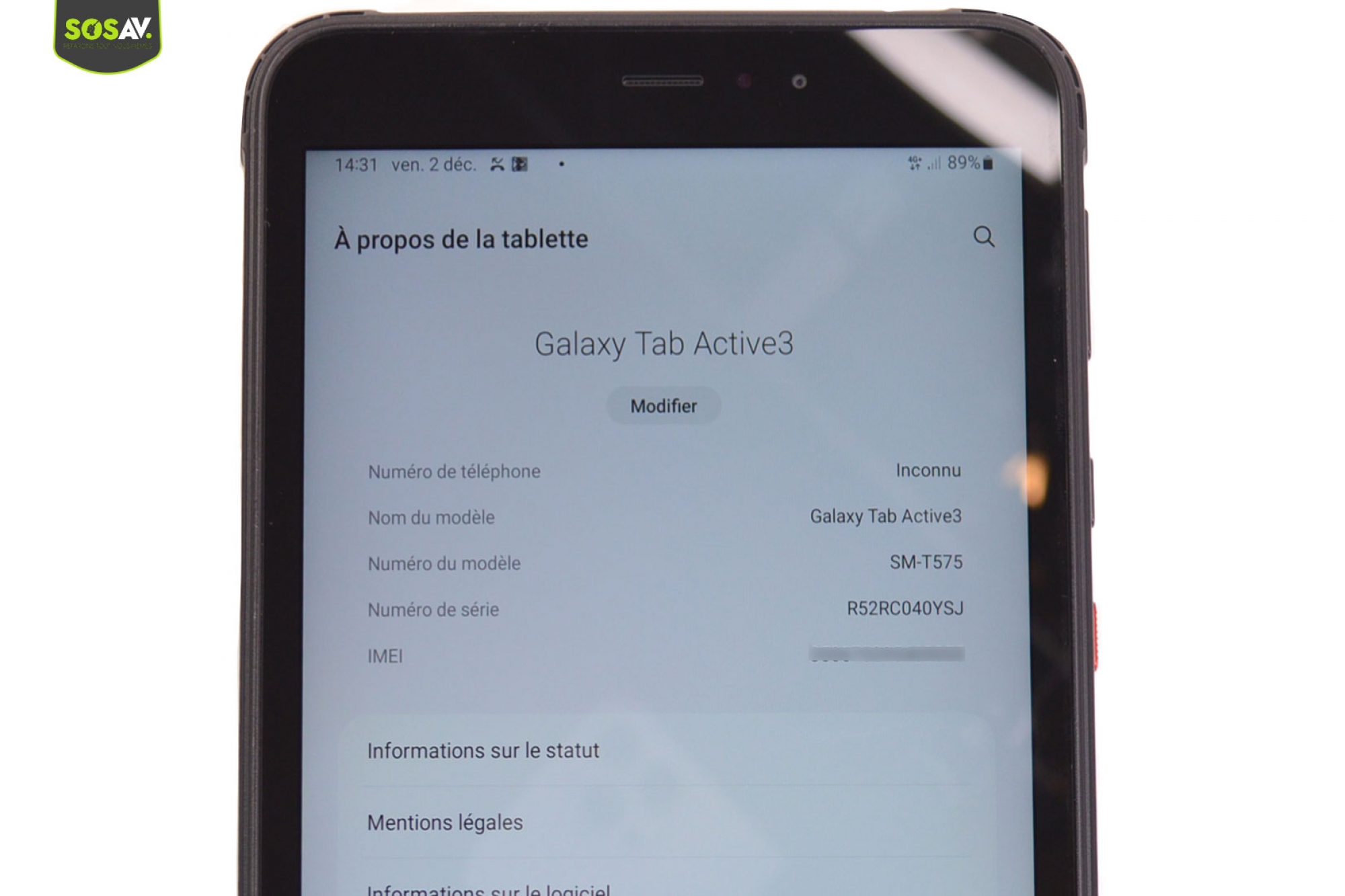

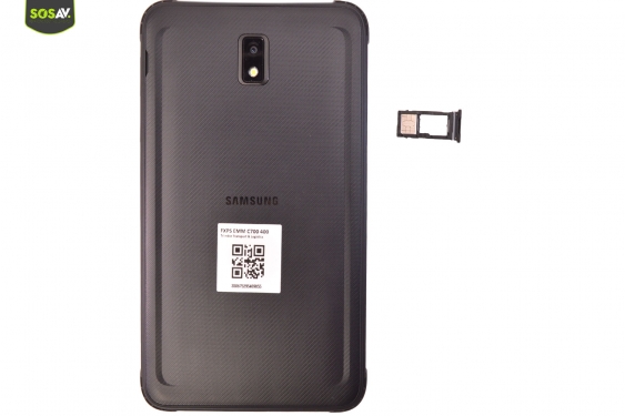

Avant de commander la pièce de rechange appropriée, il est recommandé de vérifier le numéro de modèle de votre tablette.
Vous avez deux options pour le faire :
Vérifiez les paramètres de la tablette et assurez-vous que le numéro de modèle indiqué correspond à SM-T575.
Si l'écran ne s'allume plus, suivez ce tutoriel jusqu'à l'étape 2 pour trouver la référence écrite sous la batterie.
Une fois que vous avez passé commande et reçu la pièce, préparez un espace propre et dégagé, et assurez-vous d'avoir à portée de main le guide et les outils nécessaires.

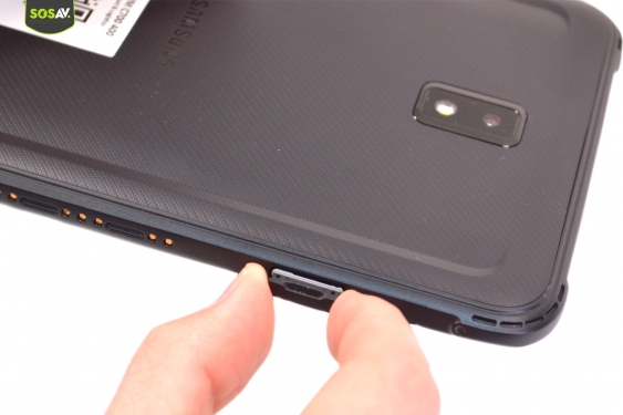

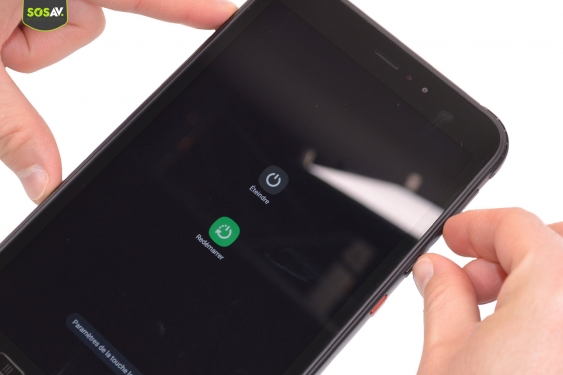

Pour commencer, éteignez la tablette et retirez le tiroir de la carte SIM si nécessaire.

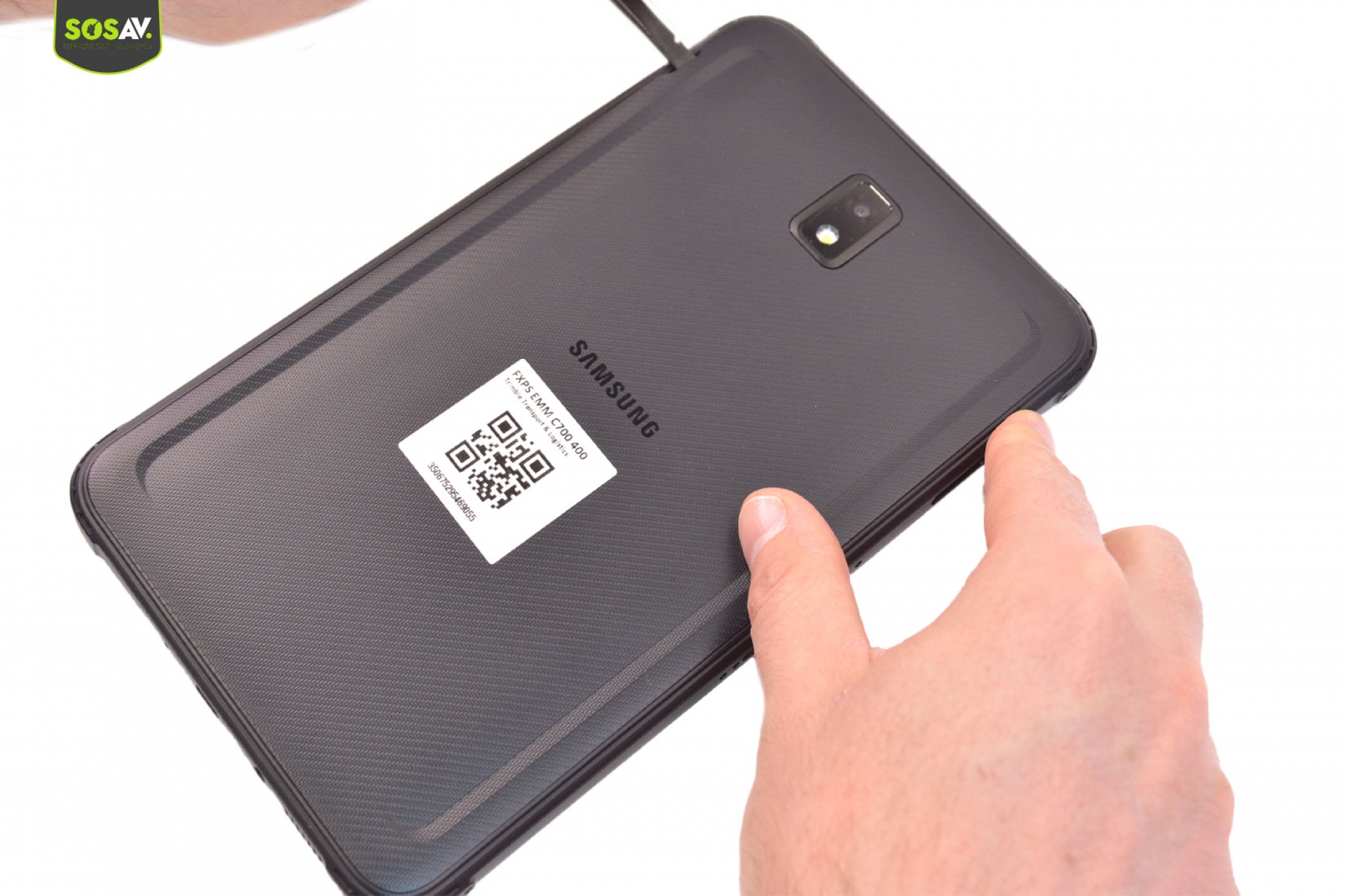

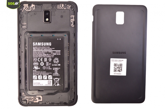

Pour déclipser la façade arrière, insérez le levier en nylon dans la fente située à gauche.
Une fois cela fait, retirez entièrement la vitre arrière en utilisant vos mains.

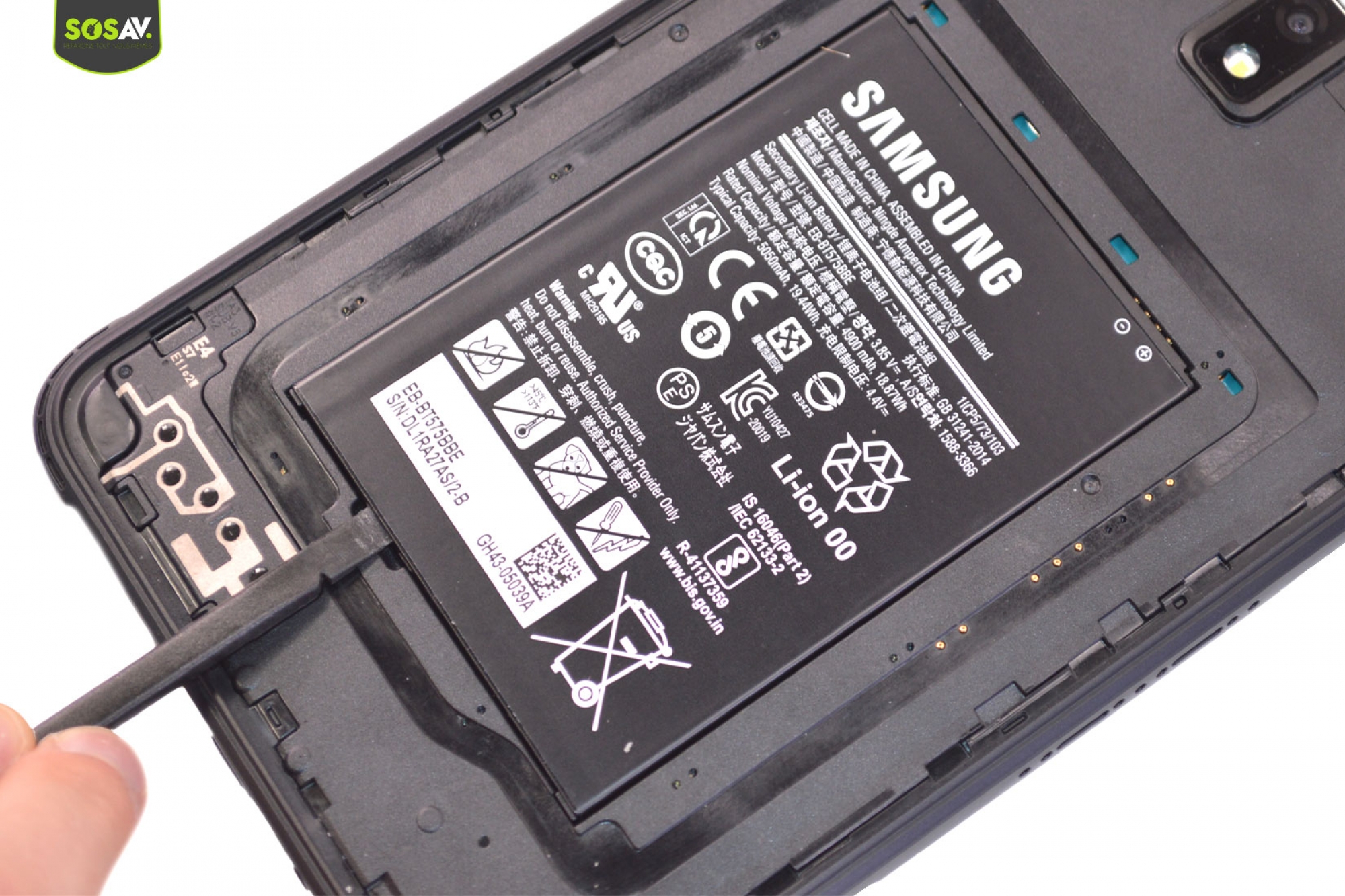

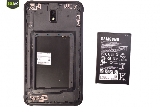

La déconnexion de la batterie est une procédure extrêmement simple.
Il vous suffit de soulever la batterie à l'aide d'un spudger dans l'emplacement spécialement conçu à cet effet.
En procédant ainsi, vous pourrez également identifier le numéro de modèle de votre Galaxy Tab qui est inscrit sous la batterie.
Pour remonter votre Galaxy Tab Active 3 suivez ce guide en sens inverse.
