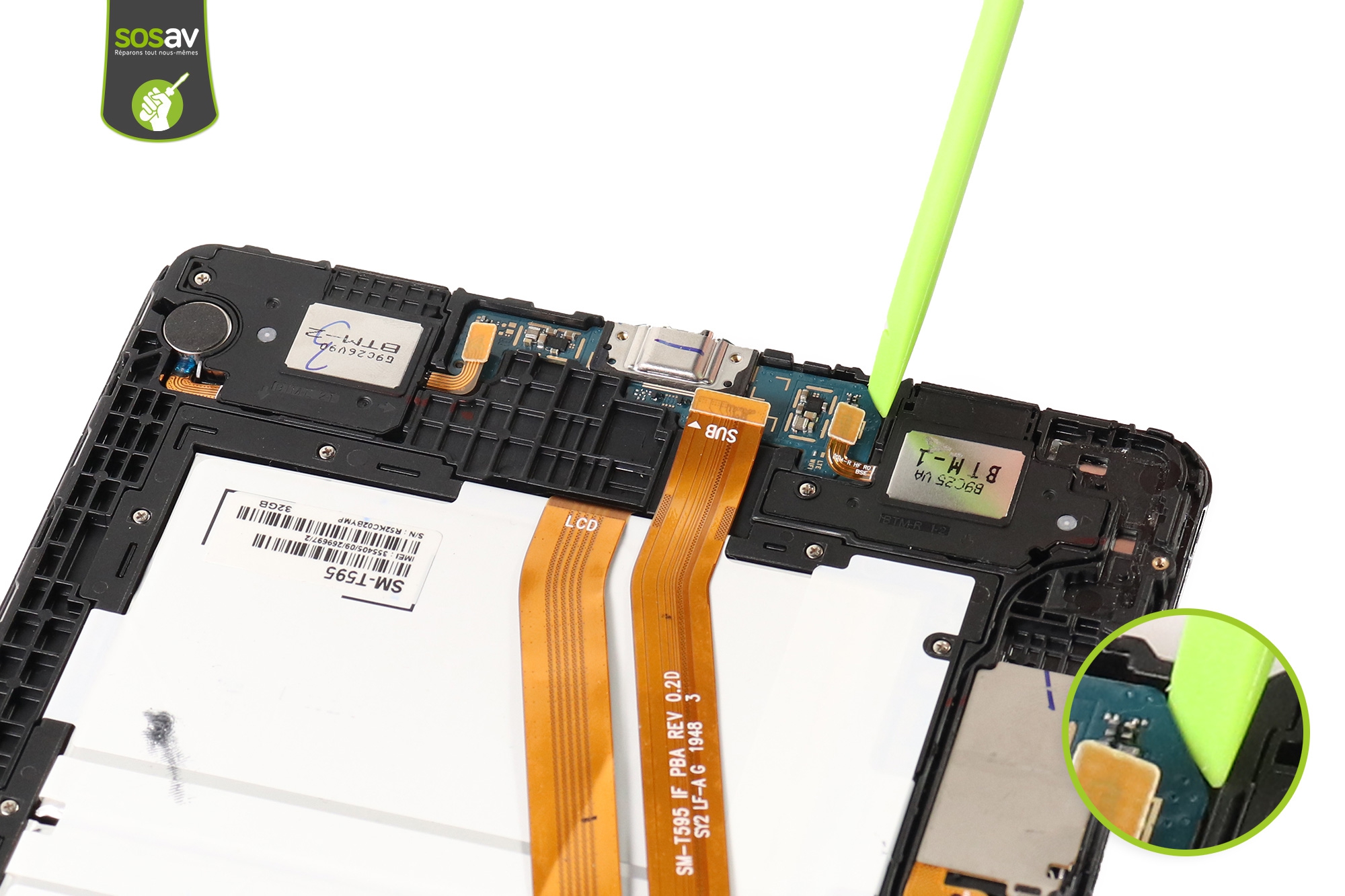

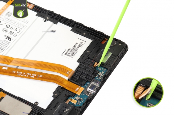

Déranchez la batterie à l'aide de la spatule en nylon. Il s'agit d'une mesure de précaution pour la suite de la réparation.

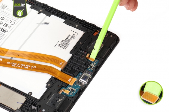

Ensuite, toujours avec la spatule, débranchez les 2 haut parleurs du bas

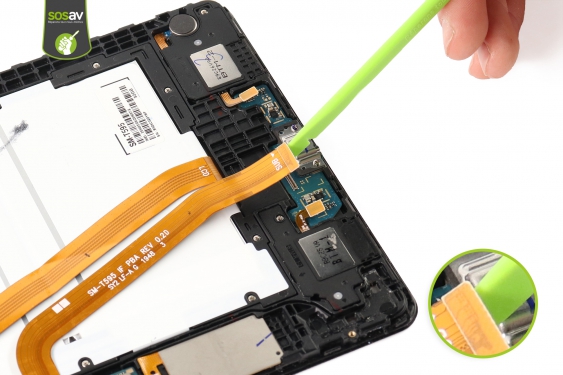

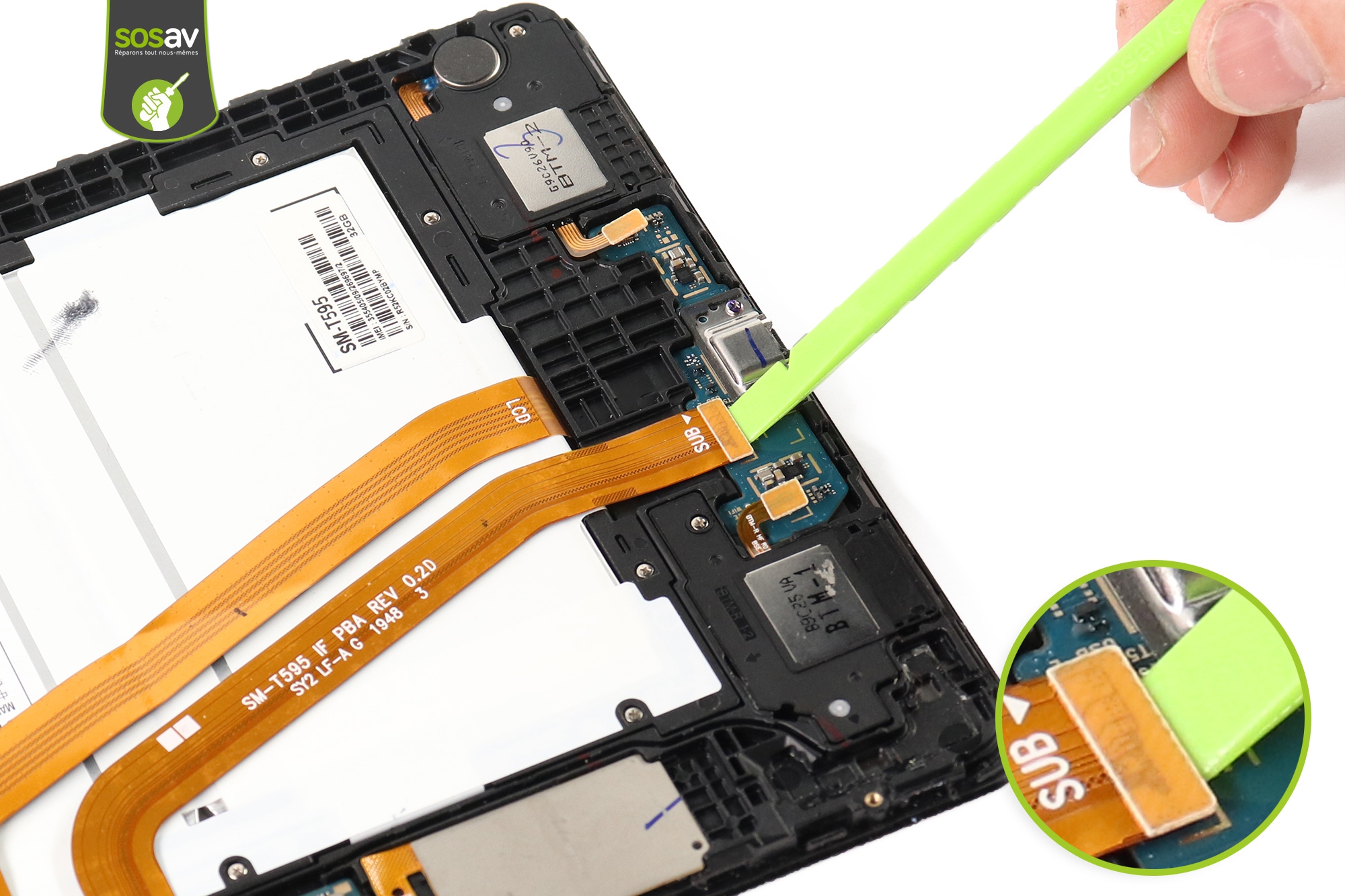

Continuez en débranchant la nappe de liaison du connecteur de charge

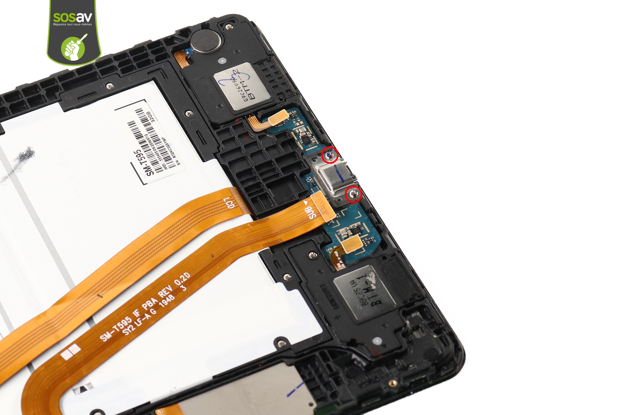

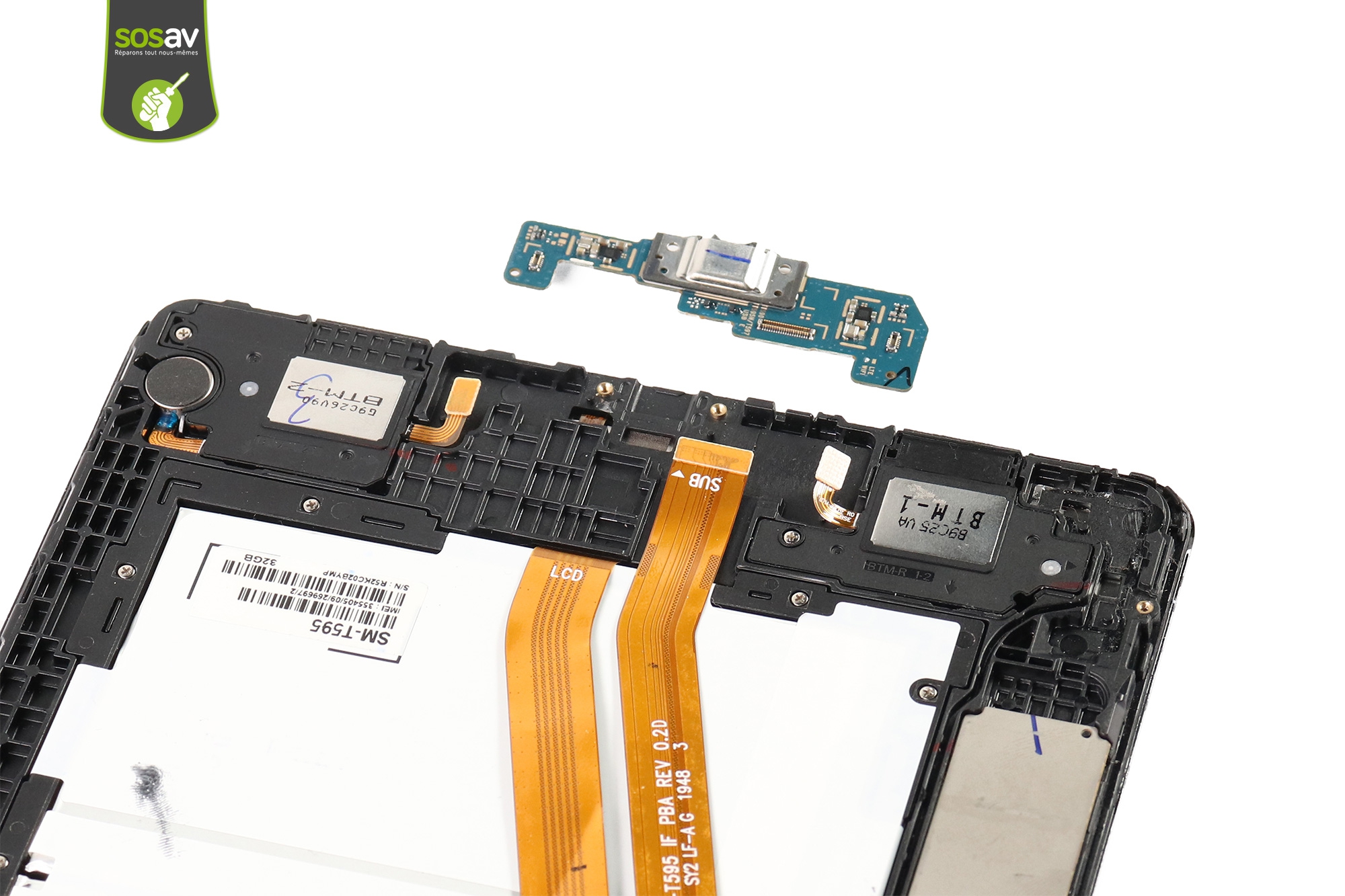

Puis dévisez les 2 vis cruciformes entourées en rouge.

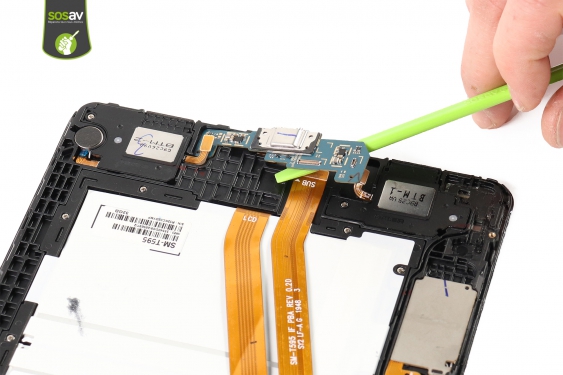

Pour déloger le connecteur de charge, insérez la spatule en nylon en dessous et faîtes levier pour le soulever.

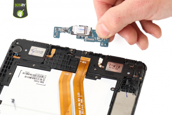

Voilà ! Votre connecteur de charge Galaxy Tab A 10.5 2018 est démonté. Vous pouvez en installer un nouveau grâce à ce tuto gratuit !
