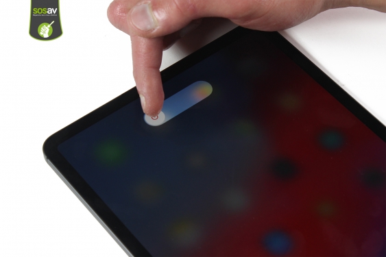

Avant de remplacer votre connecteur de charge iPad Pro 11", il est nécessaire, pour des raisons de sécurité évidentes, de l'éteindre. Pour cela, restez appuyé quelques secondes sur le bouton On/Off situé sur le haut droit de l'iPad.Puis confirmez l'extinction par "éteindre".

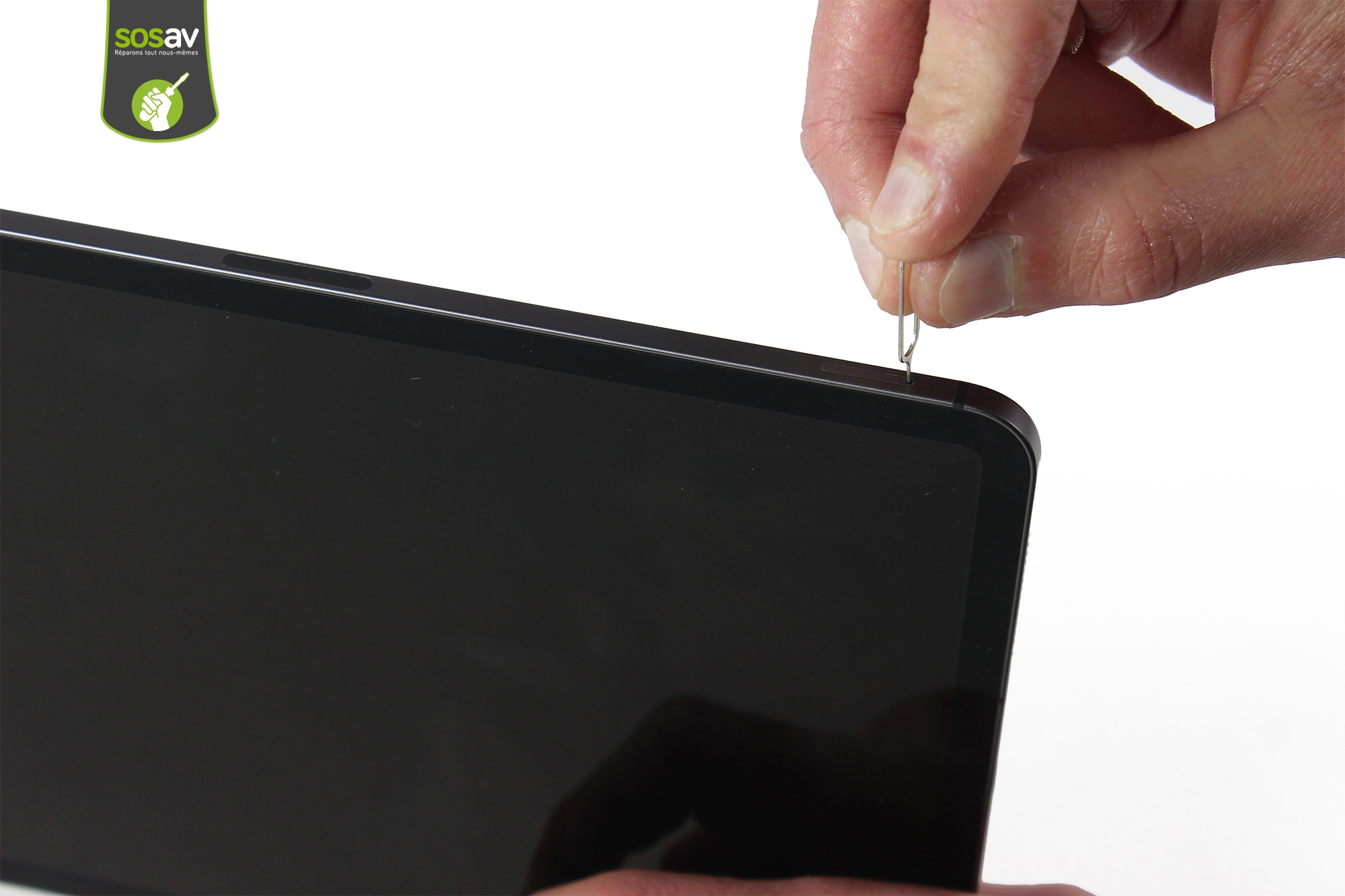

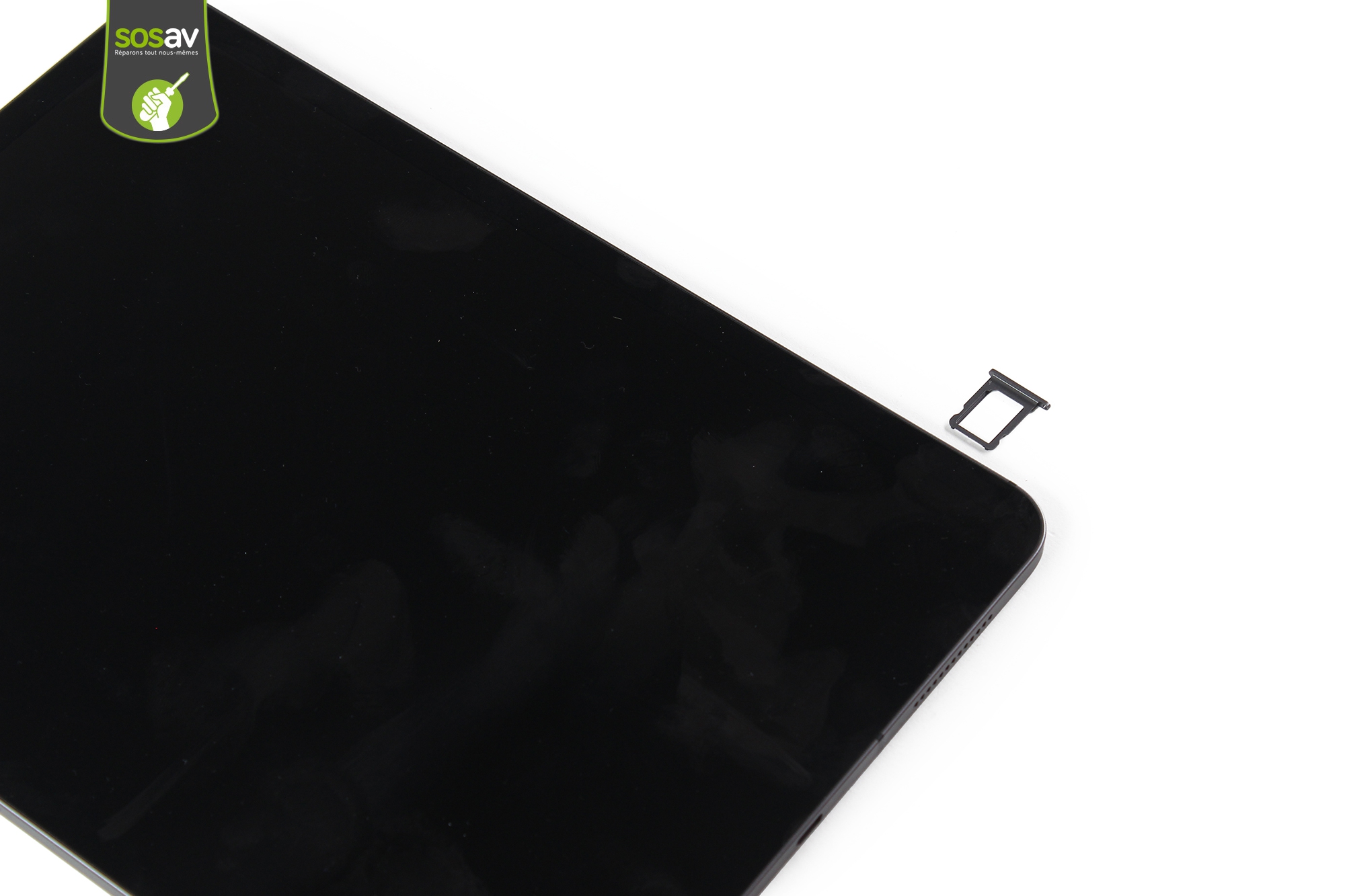

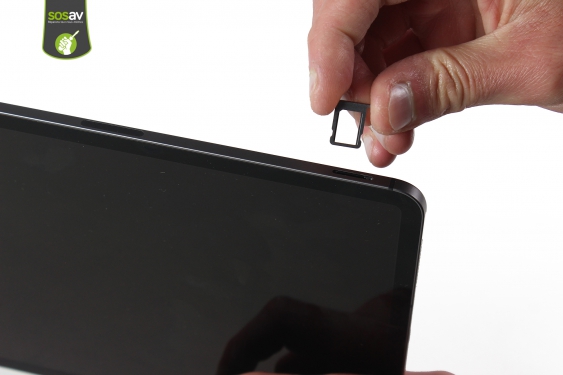

Insérez ensuite l'outil d'extraction du tiroir SIM dans le trou prévu à cet effet.Exercez une légère pression pour que le tiroir s'éjecte de lui-même.Puis retirez-leLe tiroir SIM se trouve en bas de la tranche droite de l'iPad.
Votre tiroir SIM iPad Pro 11" est maintenant retiré.

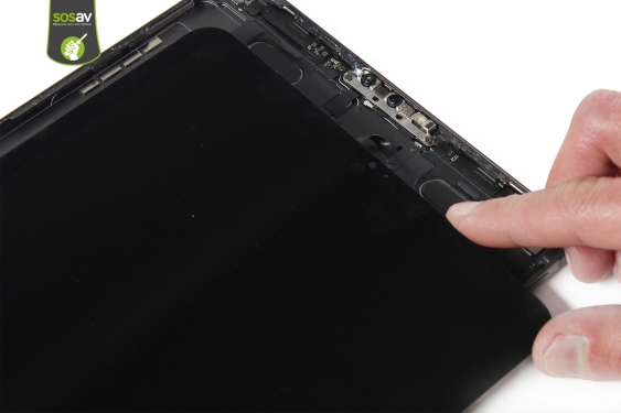

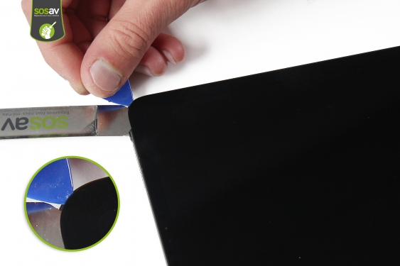

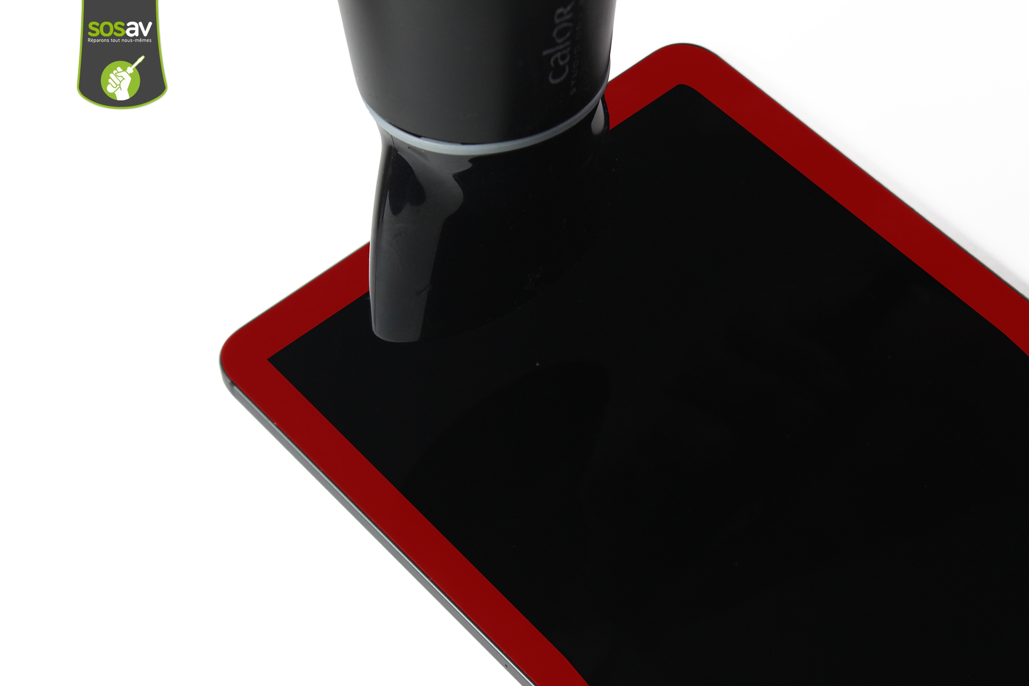

Avec un sèche-cheveux, chauffez quelques secondes le tour de l'écran.Faites attention à ne pas chauffer le centre de l'écran au risque de l'endommager.

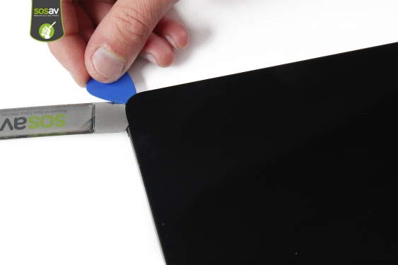

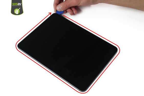

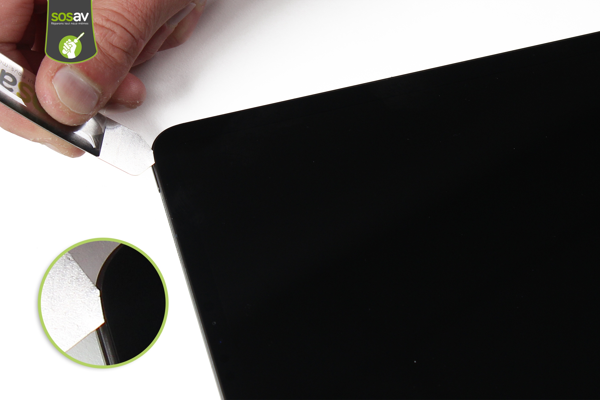

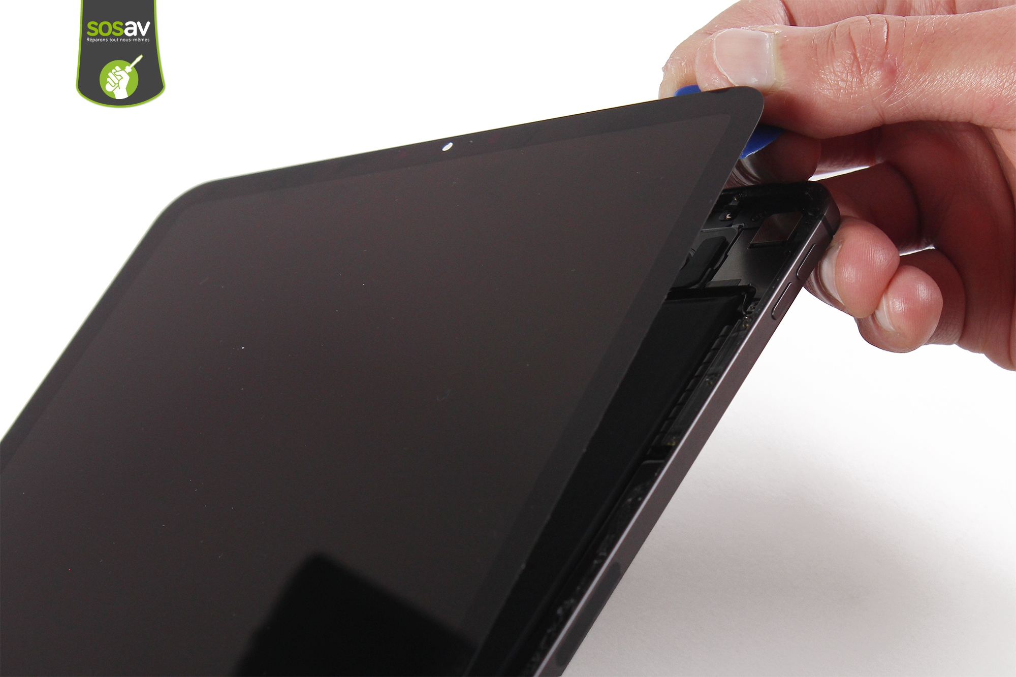

Glissez délicatement la spatule iSesamo dans le coin supérieur droit, entre l'écran et le châssis, pour créer une légère ouverture.Insérez ensuite un médiator afin de prendre le relais et retirer la iSesamo.Puis faites glisser le médiator sur tout le pourtour de l'écran pour le décoller en douceur. (Photo 4)Si une résistance se fait sentir, n'hésitez pas à chauffer de nouveau l'écran au risque de le fissurer.

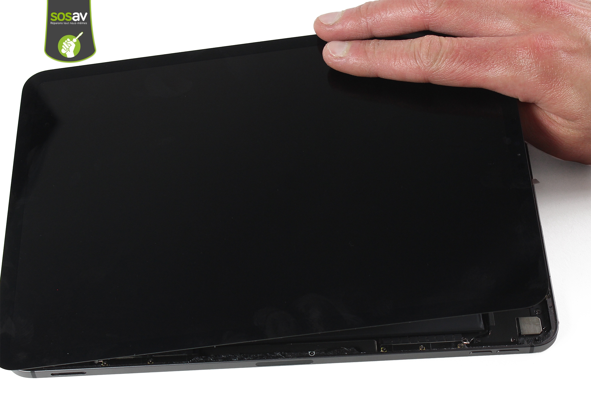

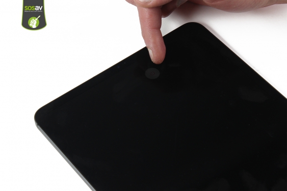

Soulevez doucement le haut de l'écran. Et décalez-le légèrement sur le côté afin de pouvoir accéder aux nappes qui le retiennent.Faites attention de ne pas encore retirer complètement l'écran au risque de sectionner les nappes.

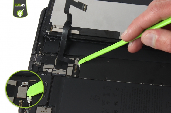

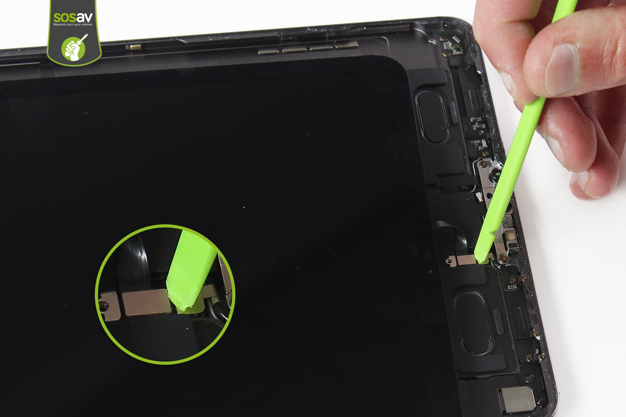

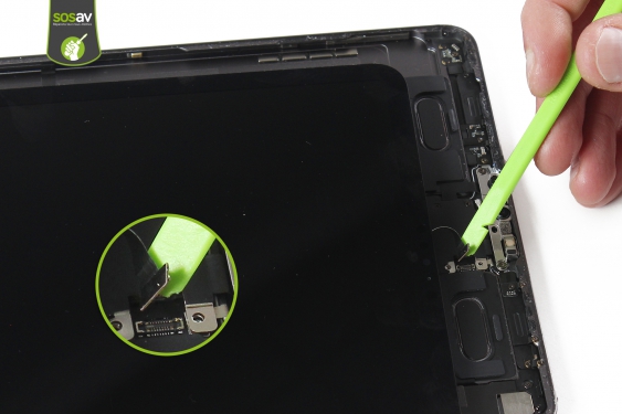

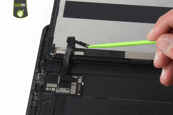

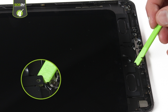

Dévissez les deux vis cruciformes pour retirer le cache et libérer le connecteur du capteur proximité avec la spatule en nylon.
Conservez la spatule en nylon pour déverrouiller le connecteur du capteur proximité et luminosité.

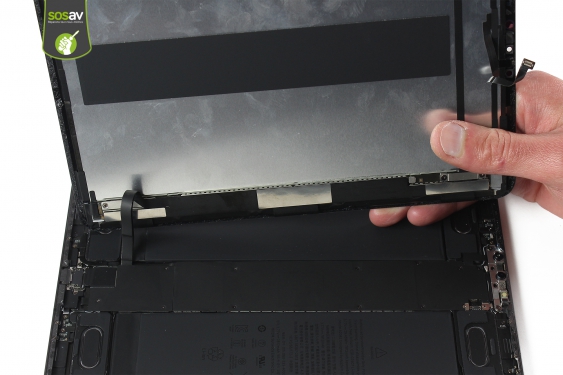

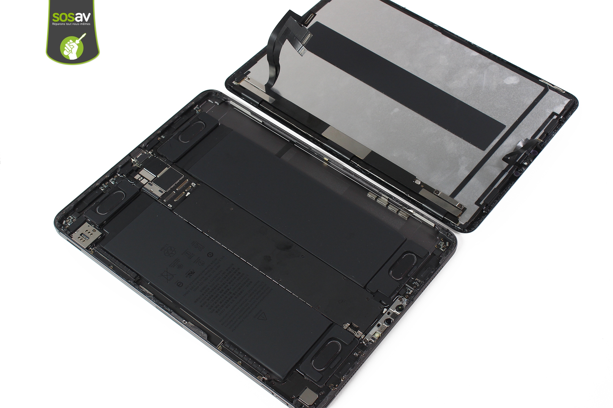

A présent, ouvrez l'écran à la manière d'un livre.Faites attention à ne pas le retirer complètement car il est toujours maintenu par des nappes.

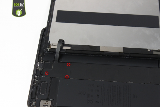

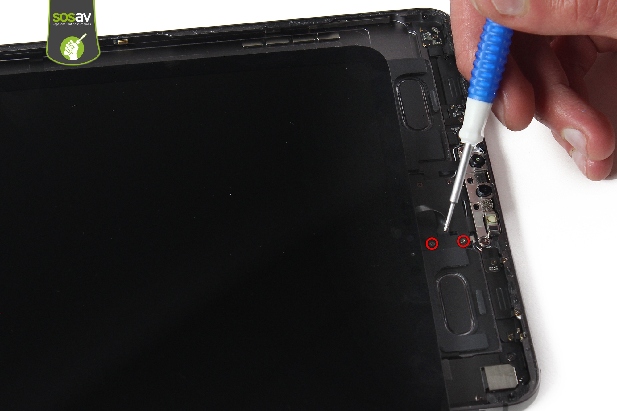

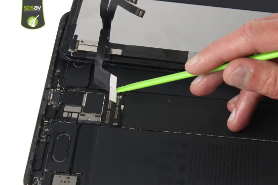

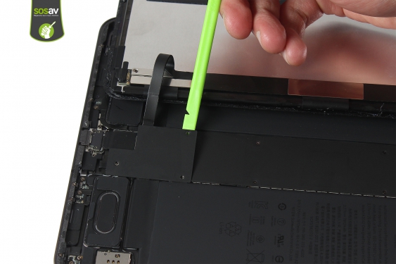

Réutilisez le tournevis cruciforme afin de dévisser les 3 vis entourées en rouge. (Photo 1)Puis retirez la plaque de protection des nappes à l'aide de la spatule en nylon.

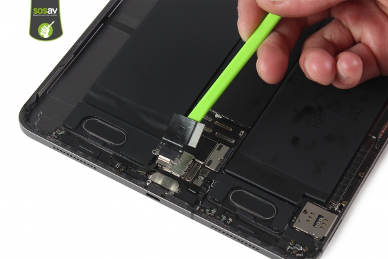

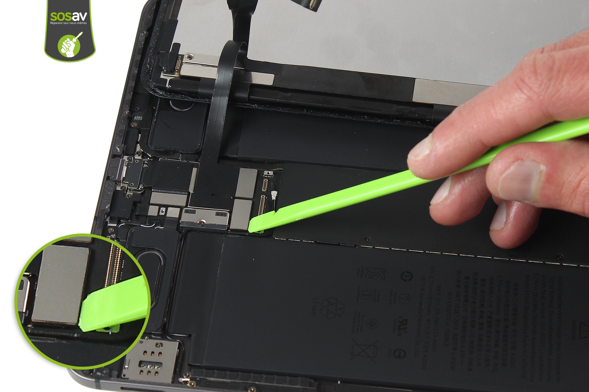

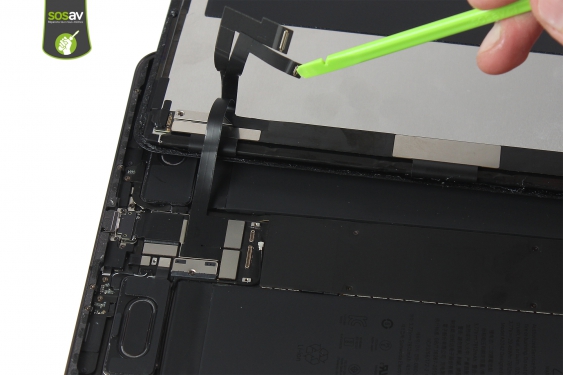

Gardez la spatule en nylon en main pour déconnecter la première nappe de l'écran. Faites de même pour la seconde nappe.Ces deux nappes servent à la gestion du stylet Apple Pencil.

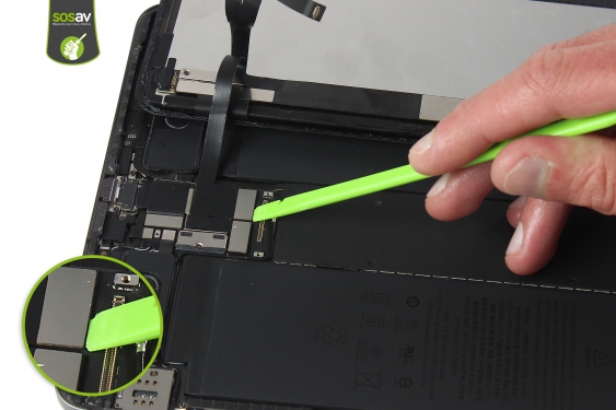

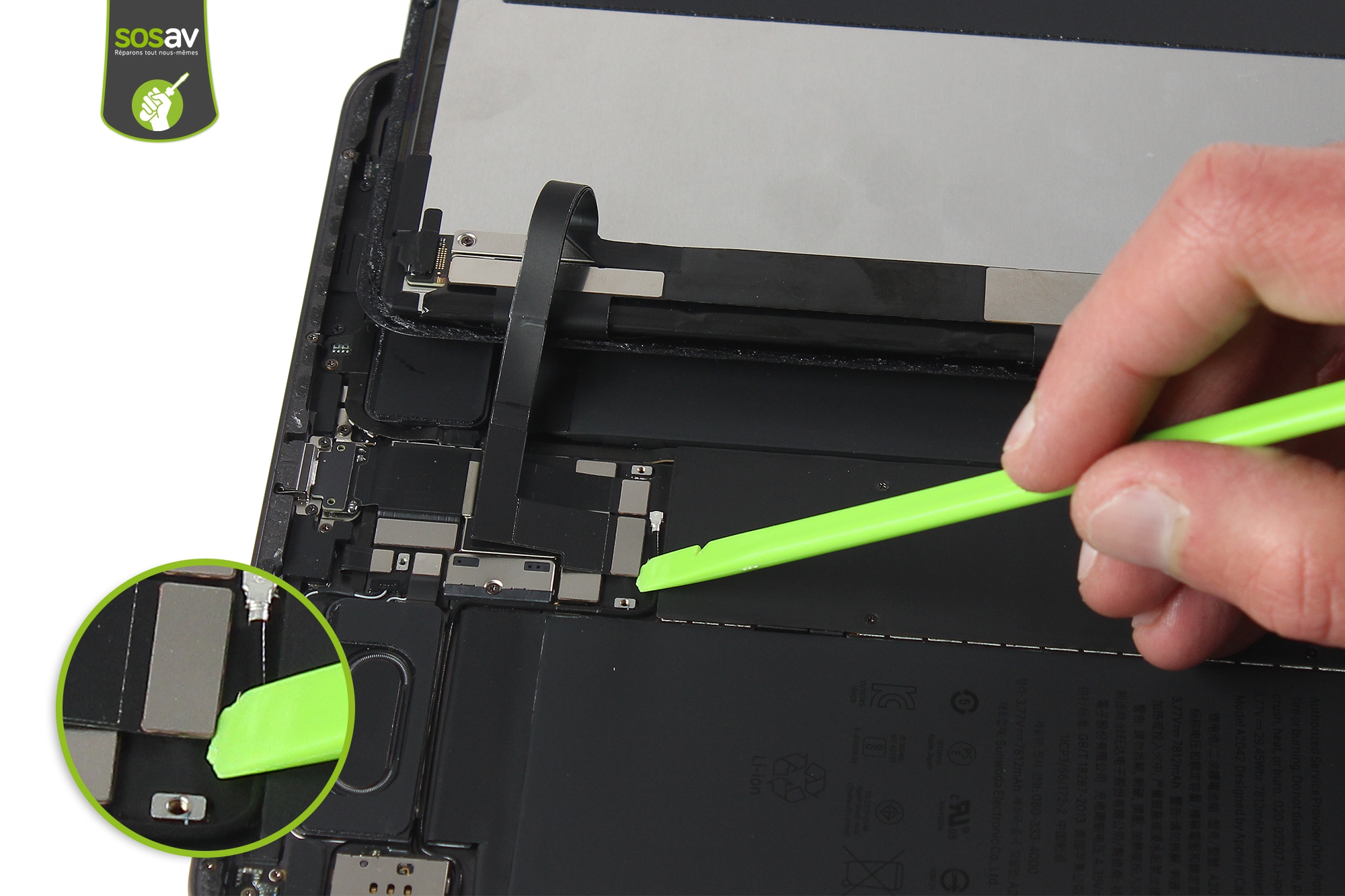

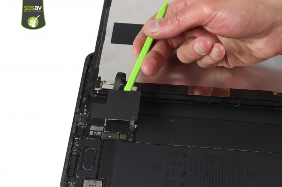

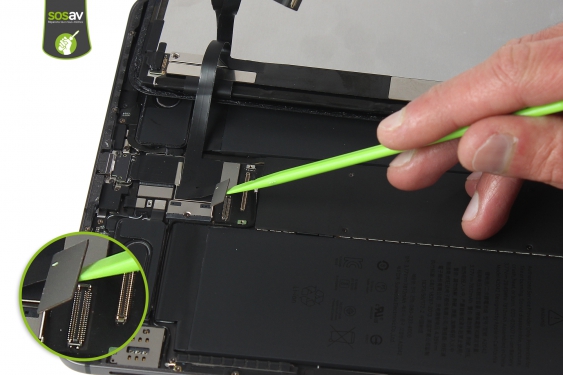

Deux autres nappes sont désormais visibles. Déconnectez-les, tour à tour, avec la spatule en nylon.Ces nappes gèrent l'affichage et le tactile.
Votre écran iPad Pro 11" est à présent démonté.En cas de problème d'affichage ou d'écran cassé, remplacez-le par un écran neuf.

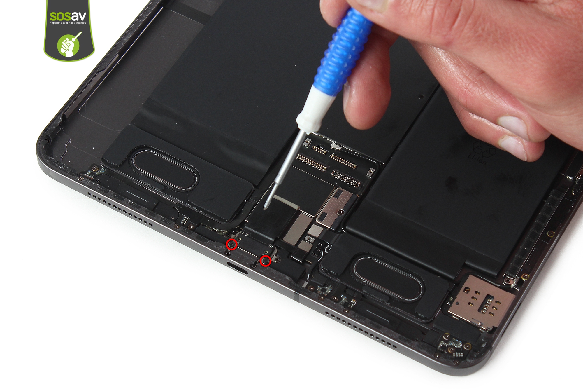

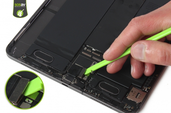

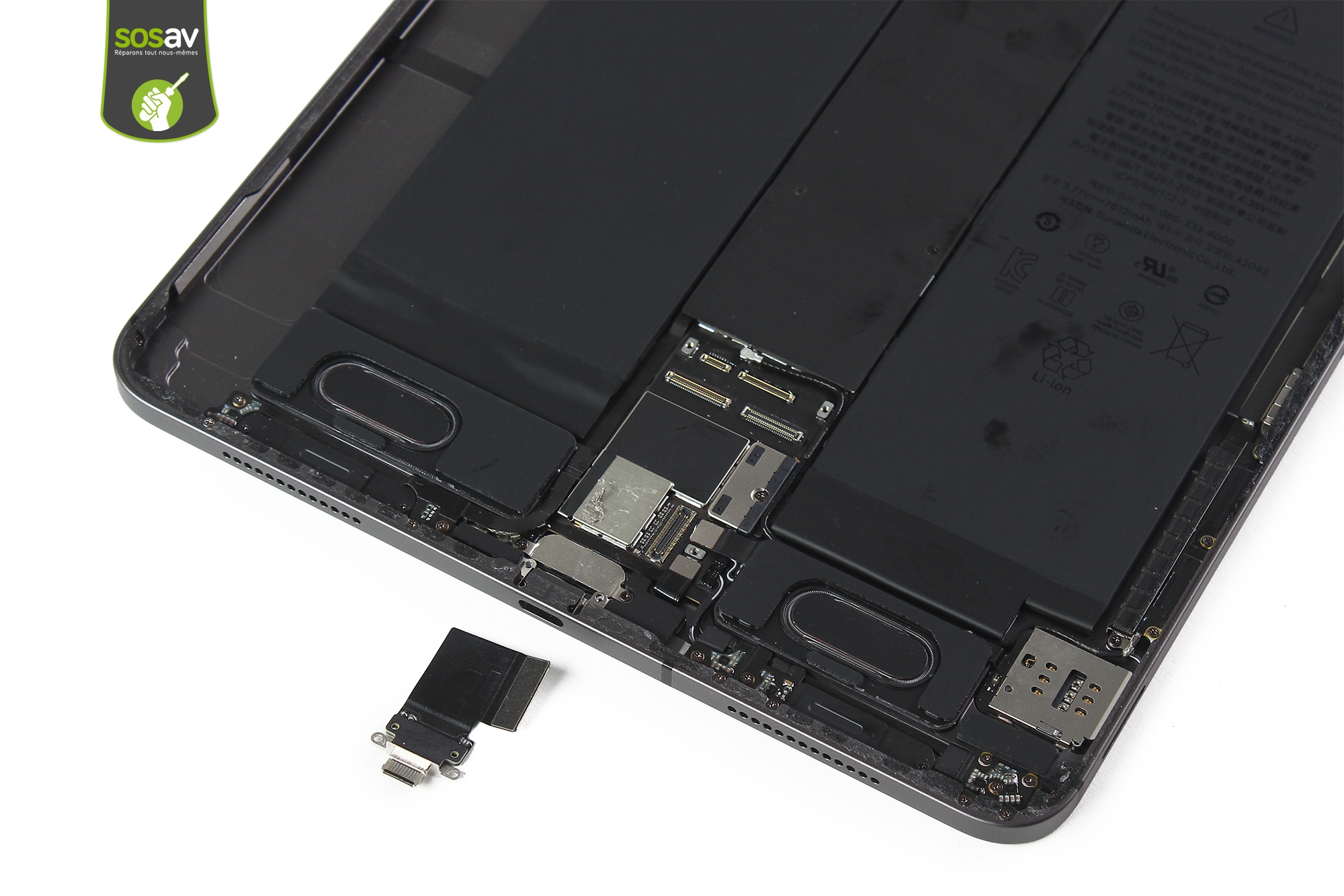

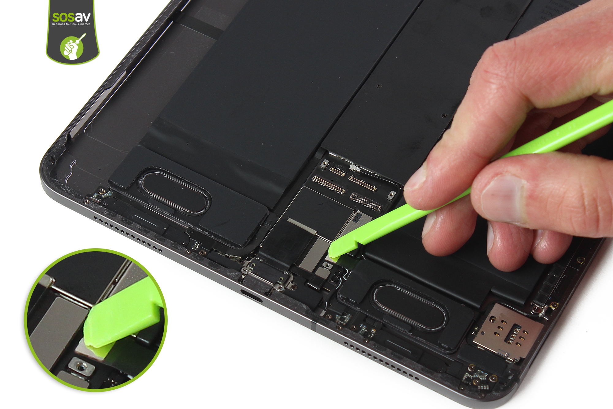

Prenez de nouveau le tournevis cruciforme pour dévisser les deux vis entourées en rouge.Ces vis maintiennent le connecteur de charge au châssis.

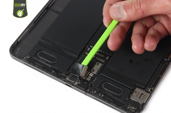

Grâce à la spatule, déclipsez la nappe du connecteur de charge.Puis retirez-le.
Votre connecteur de charge iPad Pro 11" est désormais déposé.En cas de soucis de charge, remplacez-le par un connecteur neuf.
