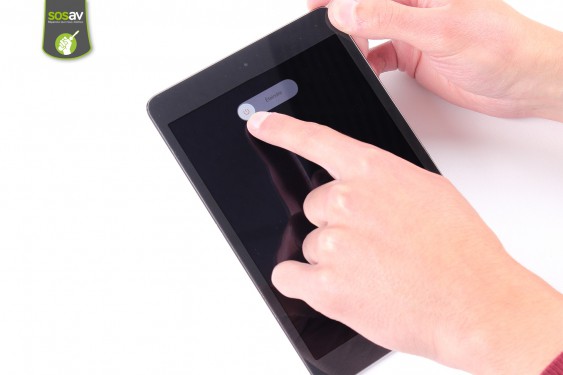

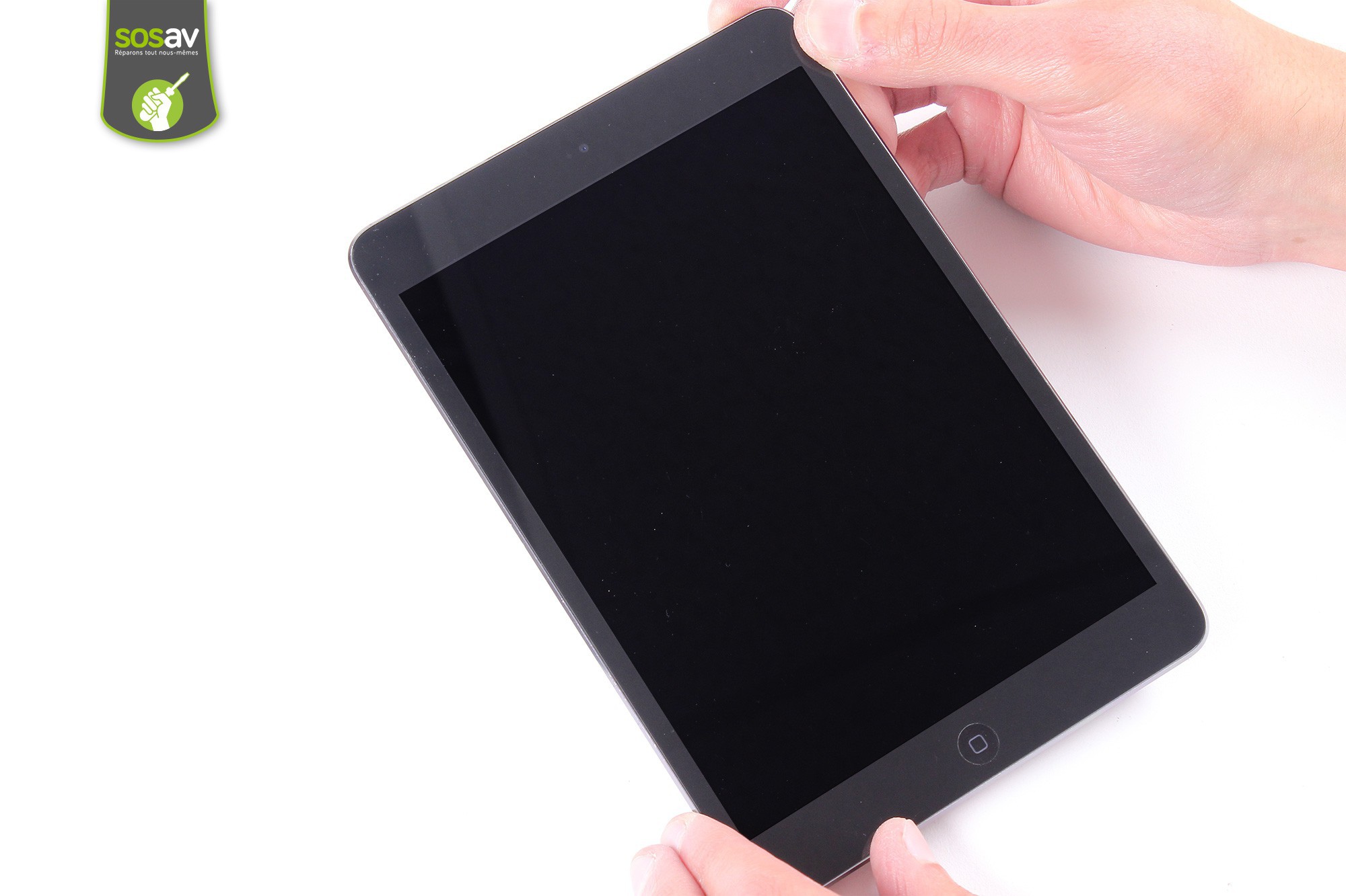

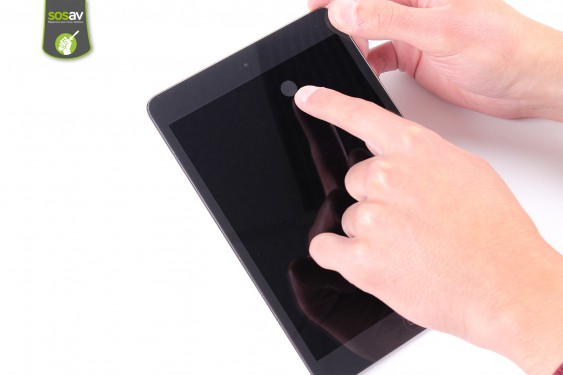

Avant de débuter le démontage de la batterie de l'iPad Mini WiFi, il est nécessaire, pour des raisons de sécurité évidentes, de procéder à son extinction.Effectuez les premières étapes d'ouverture calmement et avec beaucoup de délicatesse pour ne pas endommager votre écran ni votre dalle tactile.

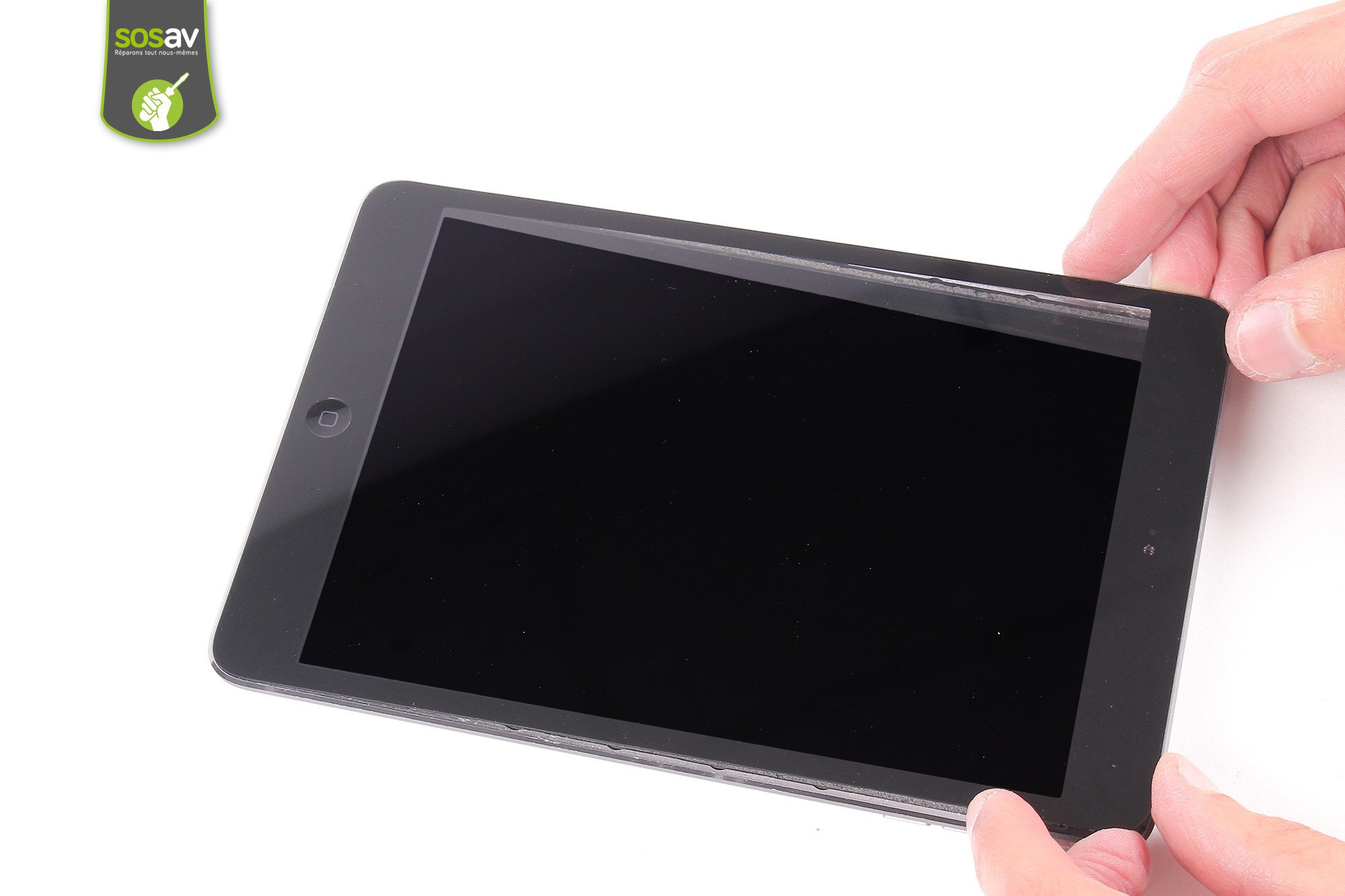

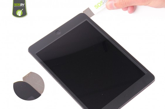

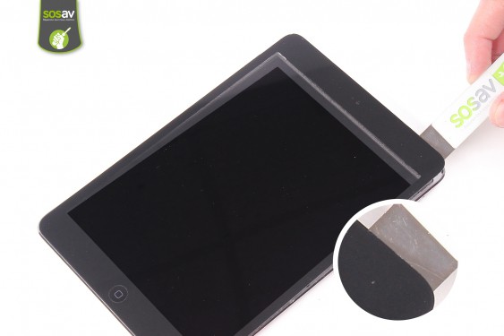

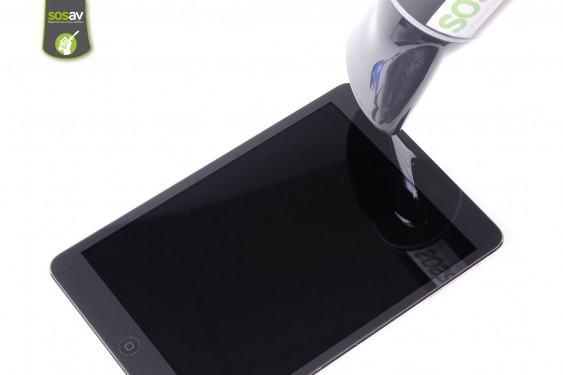

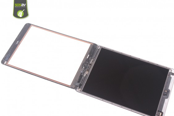

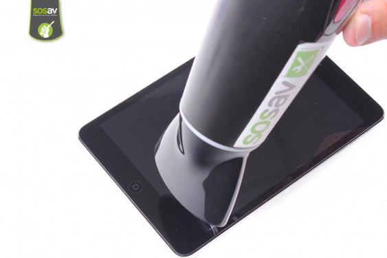

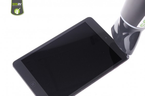

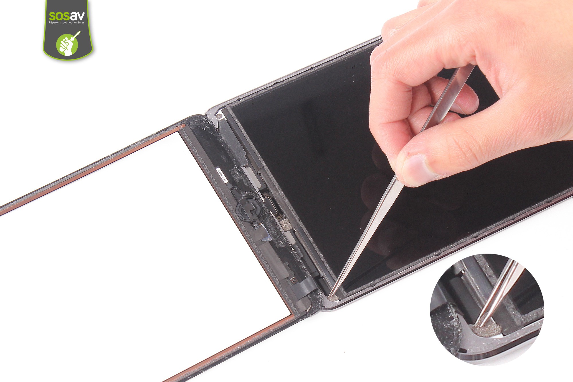

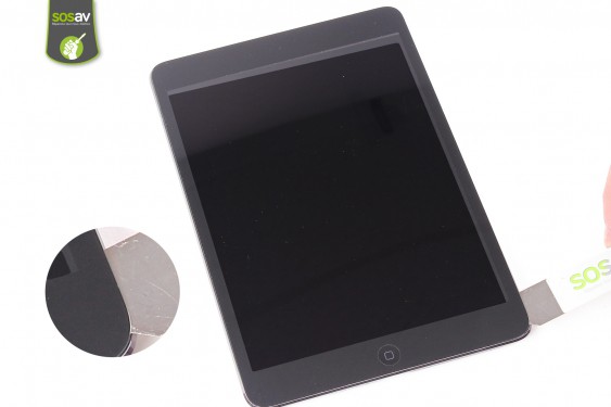

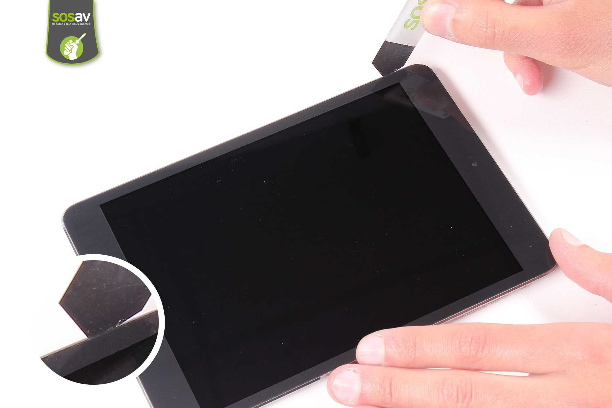

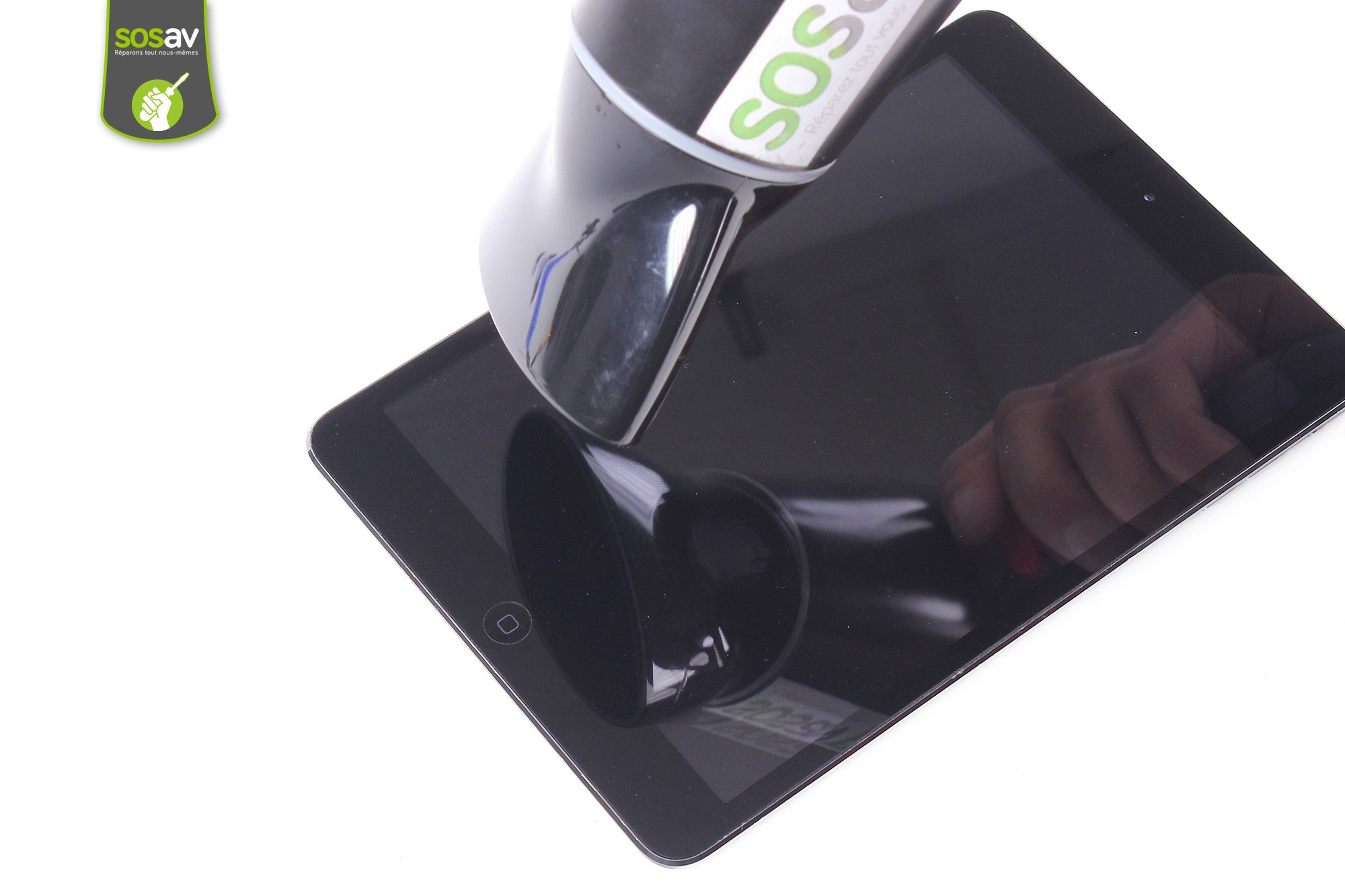

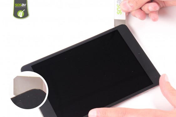

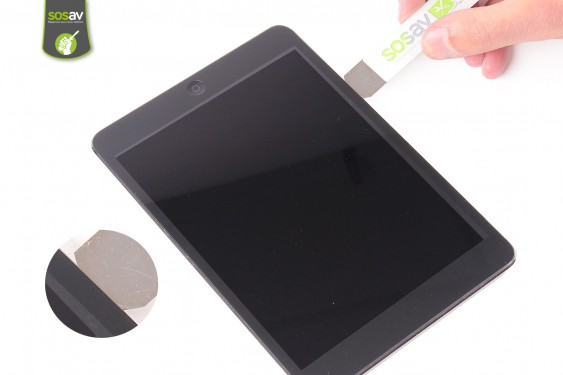

Dans cette étape, vous allez devoir utiliser une décolleuse ou un sèche-cheveux afin de ramollir et faire fondre la colle qui retient la vitre tactile sur l'iPad Mini WiFi.Ne placez pas le sèche-cheveux ou la décolleuse trop près de la vitre tactile de l'iPad pour ne pas l'endommager.Rechauffez la partie haute, basse ainsi que les deux côtés de la vitre tactile de l'iPad durant deux à trois minutes. Il est inutile de rechauffer l'écran.

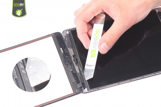

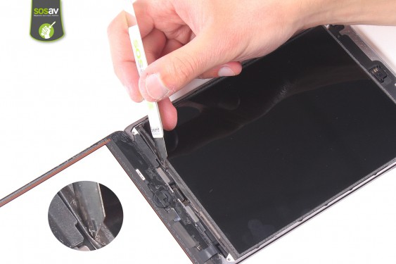

Une fois les quatre côtés de la vitre tactile chauffés, positionnez une spatule iSesamo sur le coin supérieur gauche de la vitre puis procédez très délicatement à un léger mouvement d'ouverture comme indiqué en photo numéro 2.Ce mouvement d'ouverture doit être suffisamment important afin de décoller légèrement la vitre.Poursuivez ensuite l'ouverture en faisant très délicatement levier sur le côté supérieur droit de la vitre de l'iPad.Ne pas hésiter à réchauffer en cas de trop forte résistance.

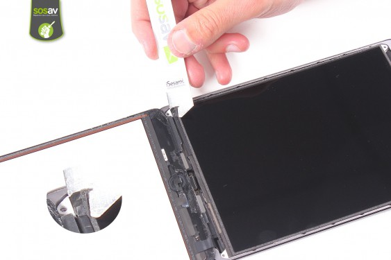

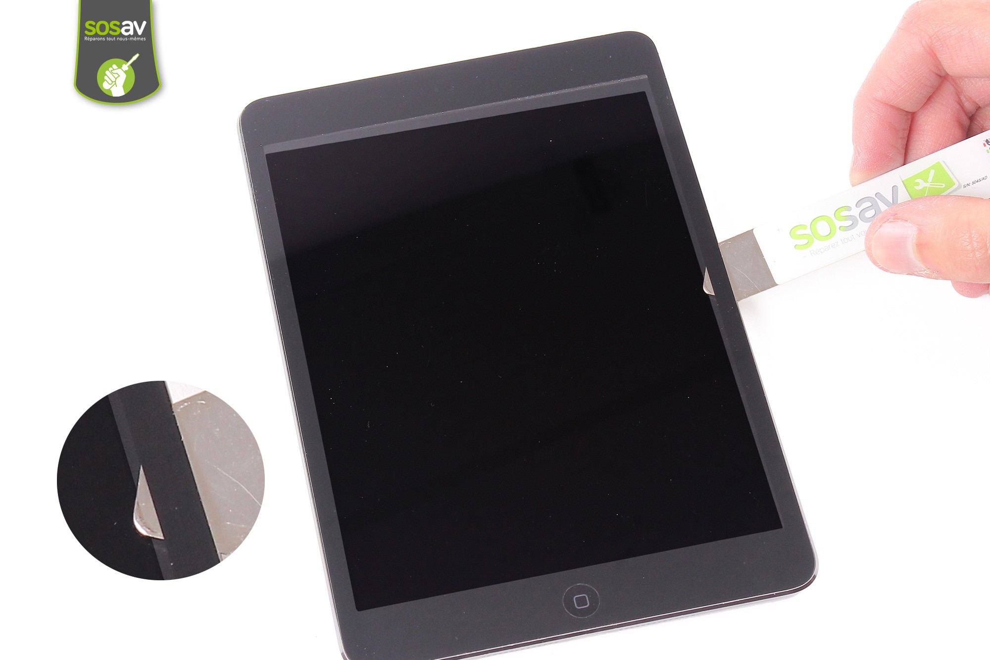

Poursuivez l'ouverture de la vitre en insérant la spatule iSesamo et en faisant très délicatement levier sur le côté droit ainsi que le côté gauche de la vitre de l'iPad.

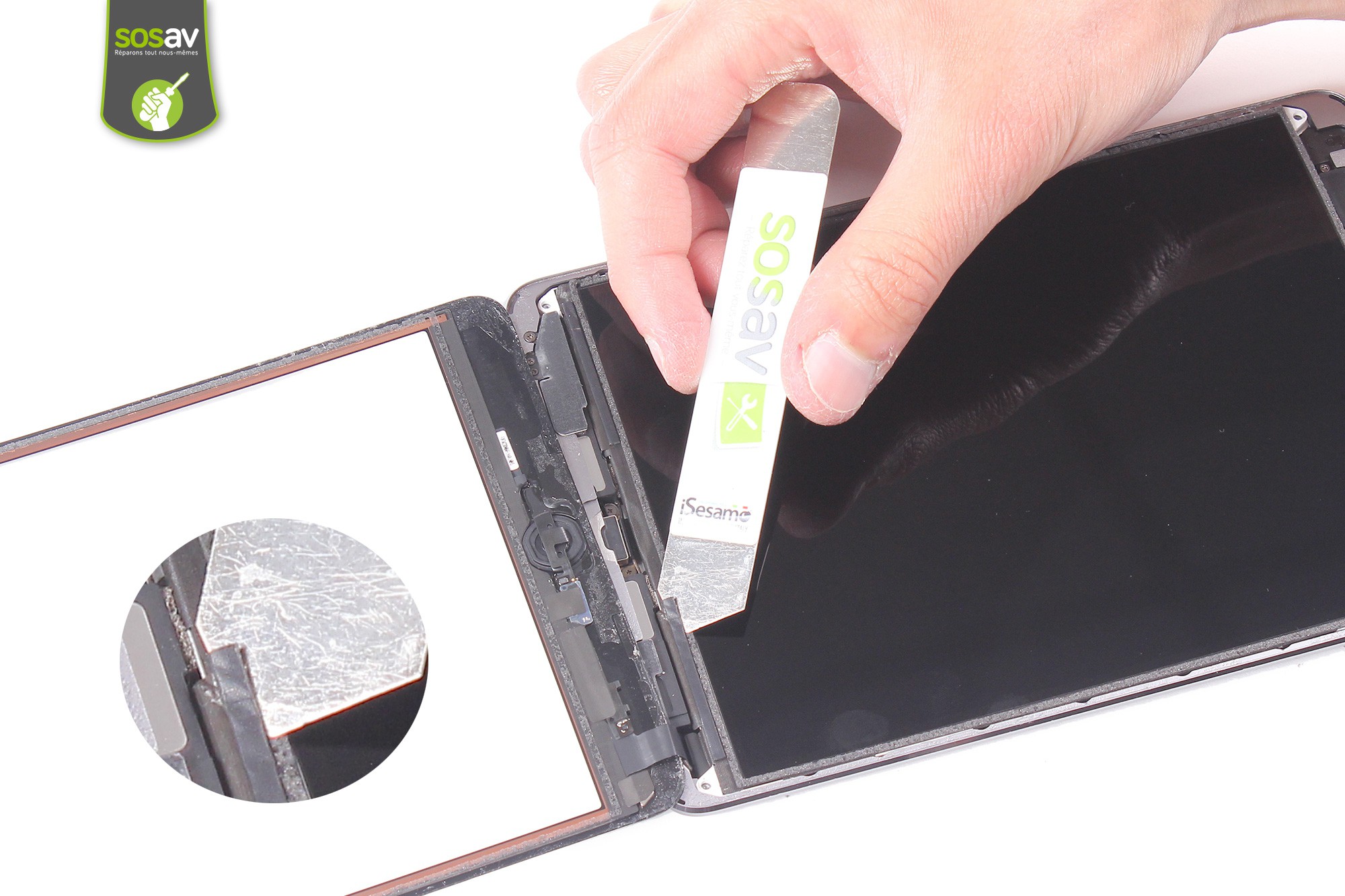

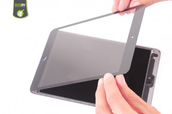

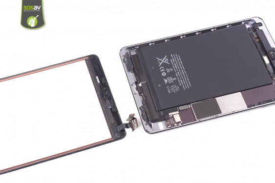

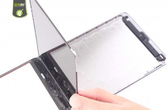

Vous pouvez désormais soulever doucement (du haut vers le bas) la vitre tactile de votre iPad Mini WiFi.N'essayez pas d'ôter totalement la vitre tactile maintenant. Celle-ci est encore attachée à la carte-mère par une nappe située près du bouton Home.

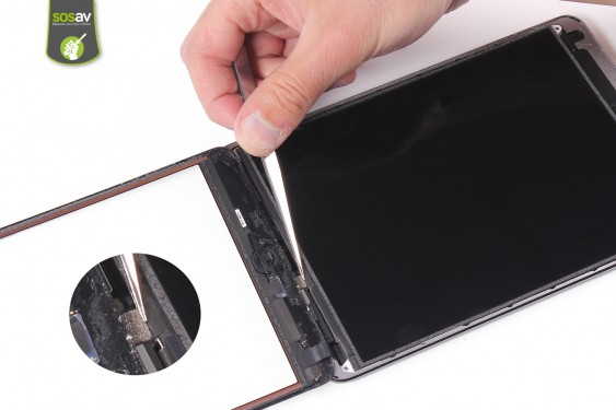

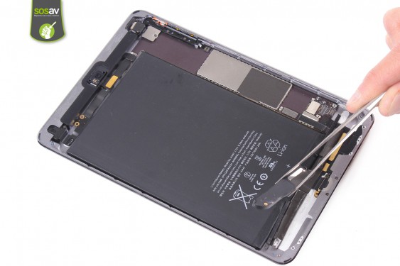

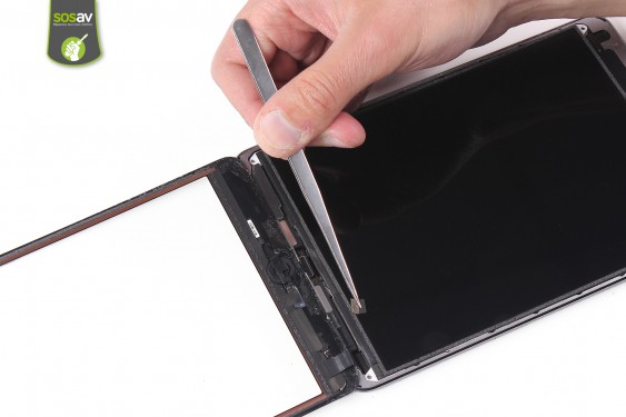

A l'aide d'une pince, saisissez l'élement en mousse localisé en bas et en haut à droite de l'iPad puis retirez-le.Cet élément en mousse dissimule deux vis cruciformes.

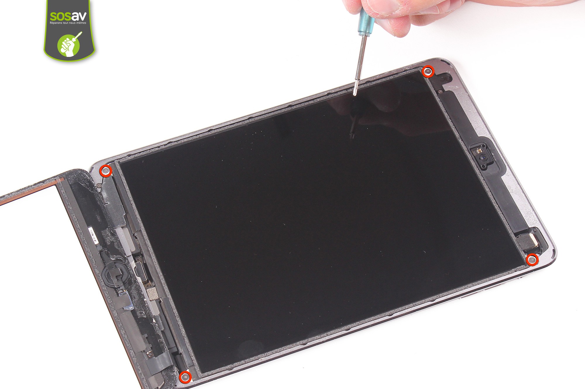

Utilisez un tournevis cruciforme afin de dévisser les quatre vis entourées en rouge.Ces vis servent à maintenir l'écran LCD en place.Reprenez ensuite la pince afin de saisir et retirer l'élement en mousse collé à proximité du bouton home.

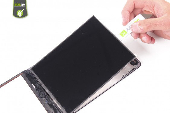

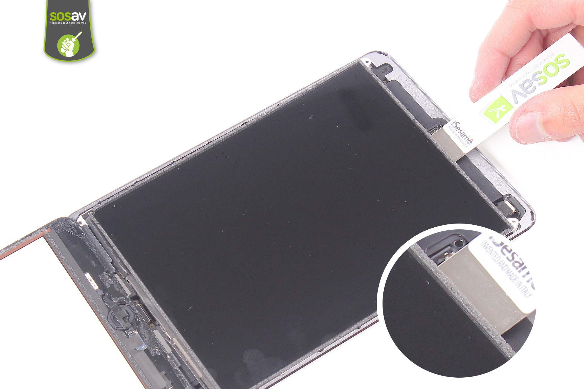

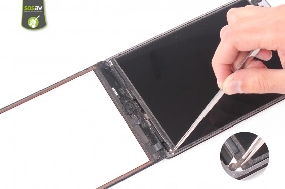

Réutilisez la spatule iSesamo afin de décoller les deux adhésifs situés en bas de l'écran LCD.

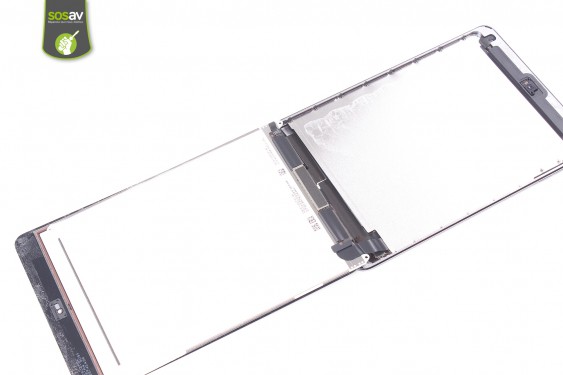

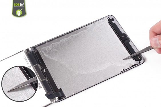

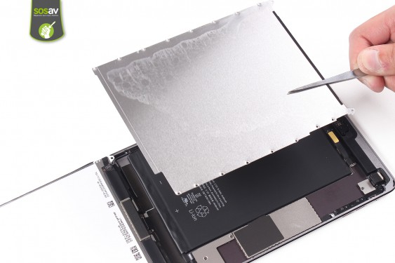

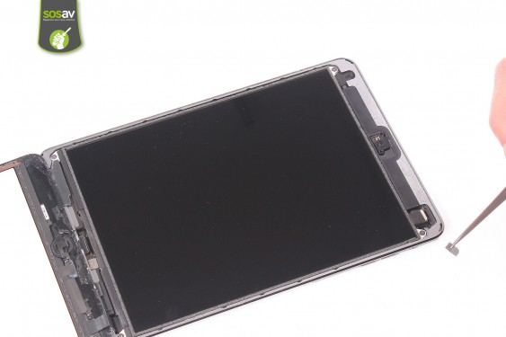

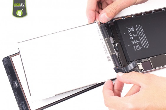

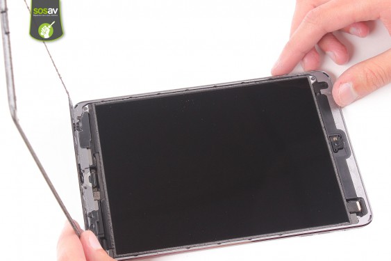

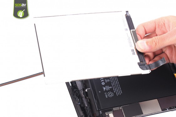

Toujours avec la spatule iSesamo, soulevez délicatement l'écran LCD de l'iPad.

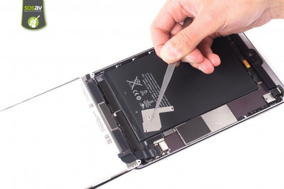

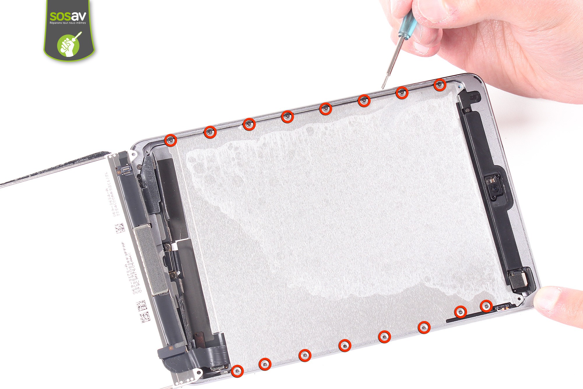

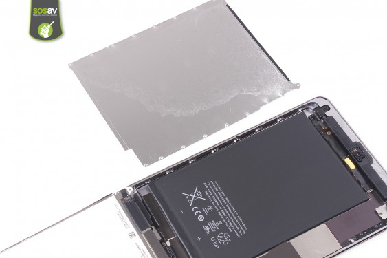

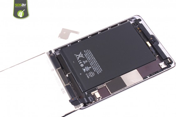

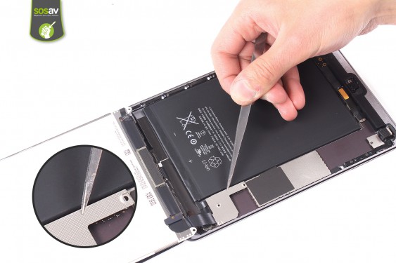

Utilisez le tournevis cruciforme afin de dévisser les 16 vis entourées en rouge.Ces vis servent à maintenir la plaque de protection de la carte mère de l'iPad.Prenez à nouveau la pince afin de saisir la plaque de protection, puis procédez a son retrait.
A l'aide du tournevis cruciforme, dévissez les trois vis entourées en rouge.Ces vis servent à maintenir l'élément de protection des connecteurs de l'écran et des antennes.Utilisez ensuite la pince afin de retirer cet élément de protection.

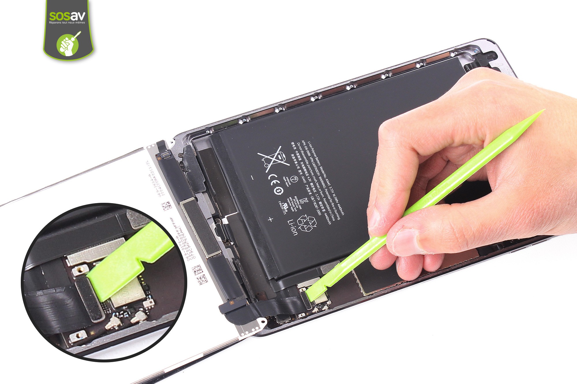

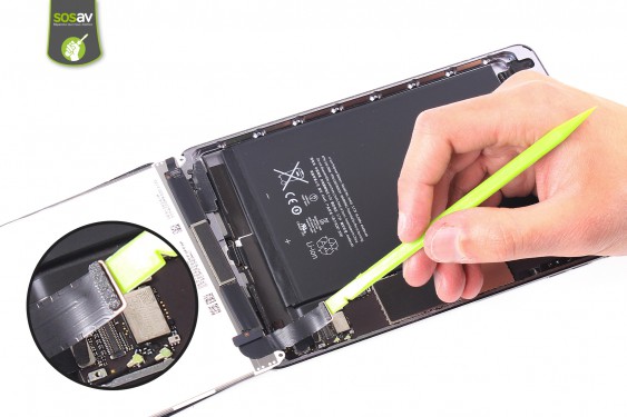

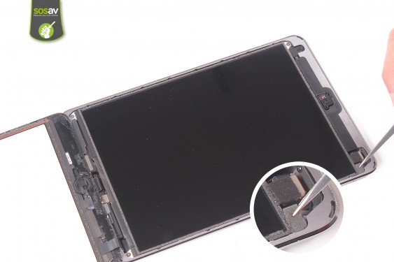

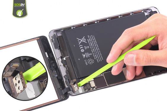

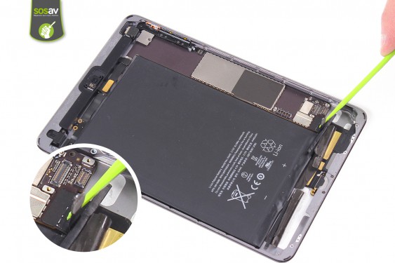

A l'aide d'une spatule en nylon, déconnectez la nappe de l'écran LCD de l'iPad.Procédez ensuite au retrait de l'écran LCD.
Avec la spatule en nylon, déconnectez le connecteur de la vitre tactile.

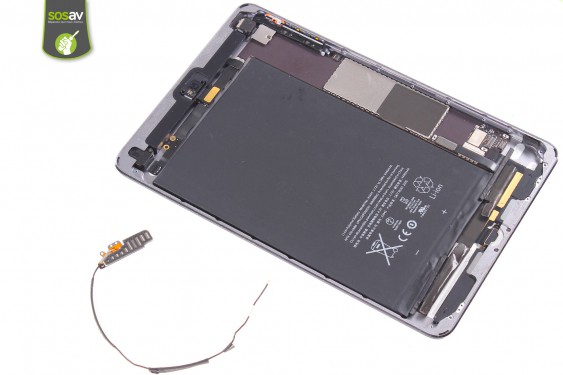

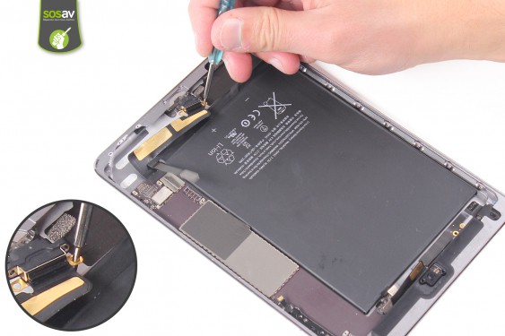

A l'aide du tournevis cruciforme, dévissez les quatre vis entourées en rouge.Ces vis servent à maintenir l'antenne droite en place.

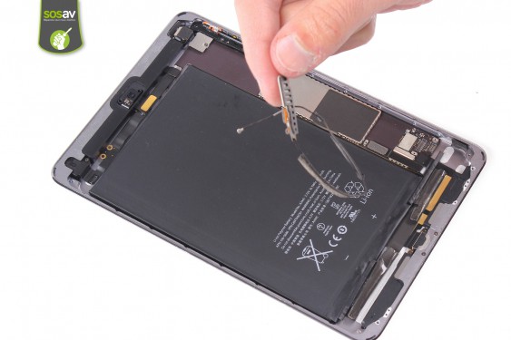

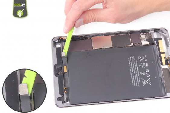

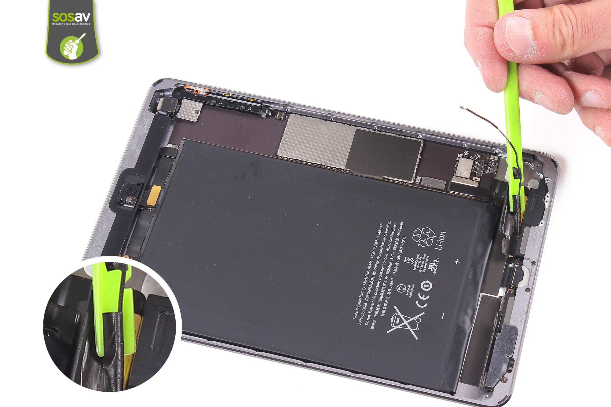

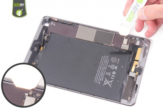

Reprenez la spatule en nylon, décollez délicatement l'antenne droite.TIrez ensuite très délicatement dessus afin de l'extraire de son logement.Puis déclipser le connecteur de la carte mère.

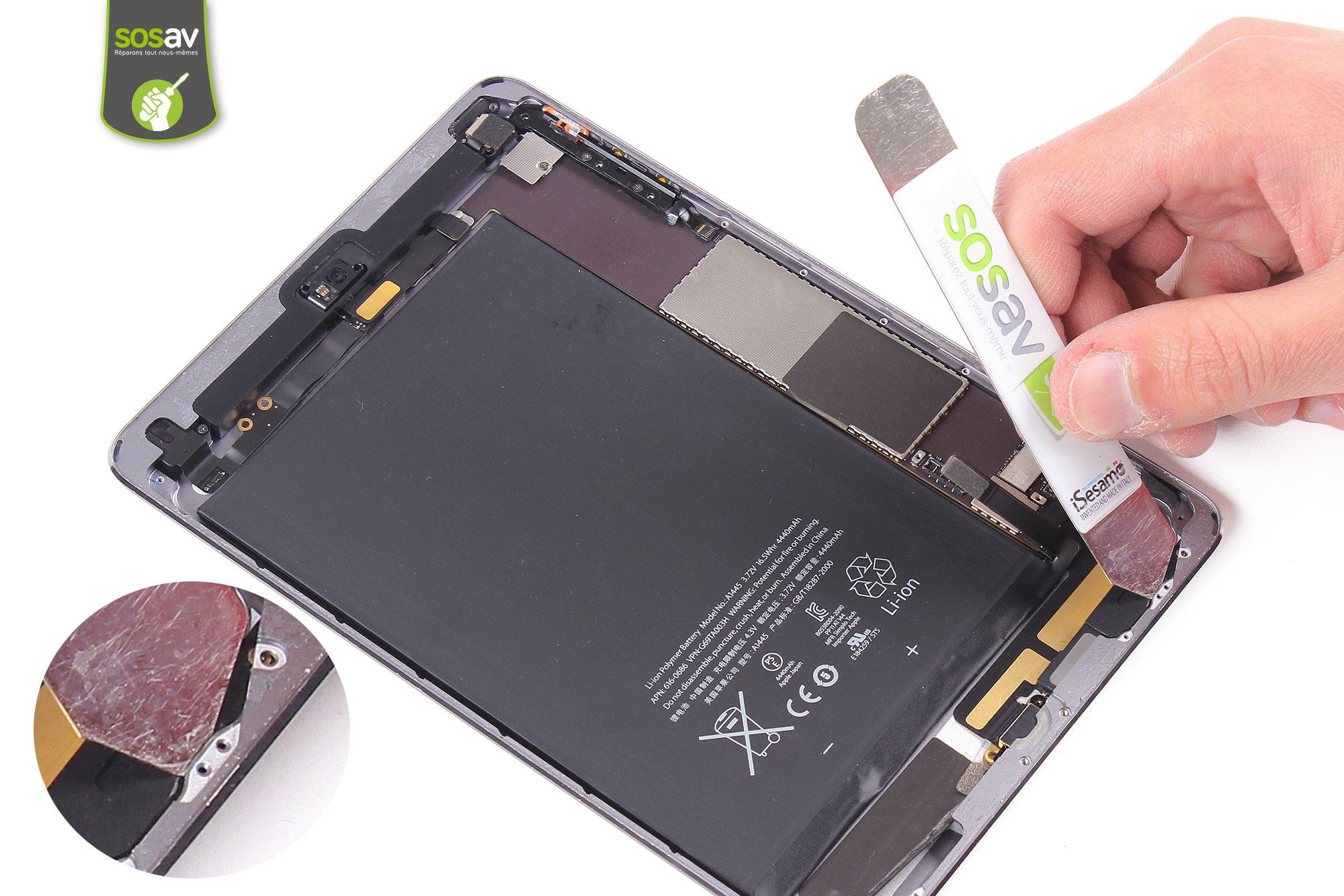

Décoller le stickers de maintient avec l'aide de la spatule en métal (iSesamo).

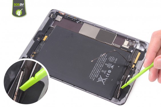

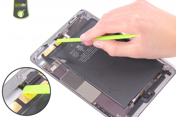

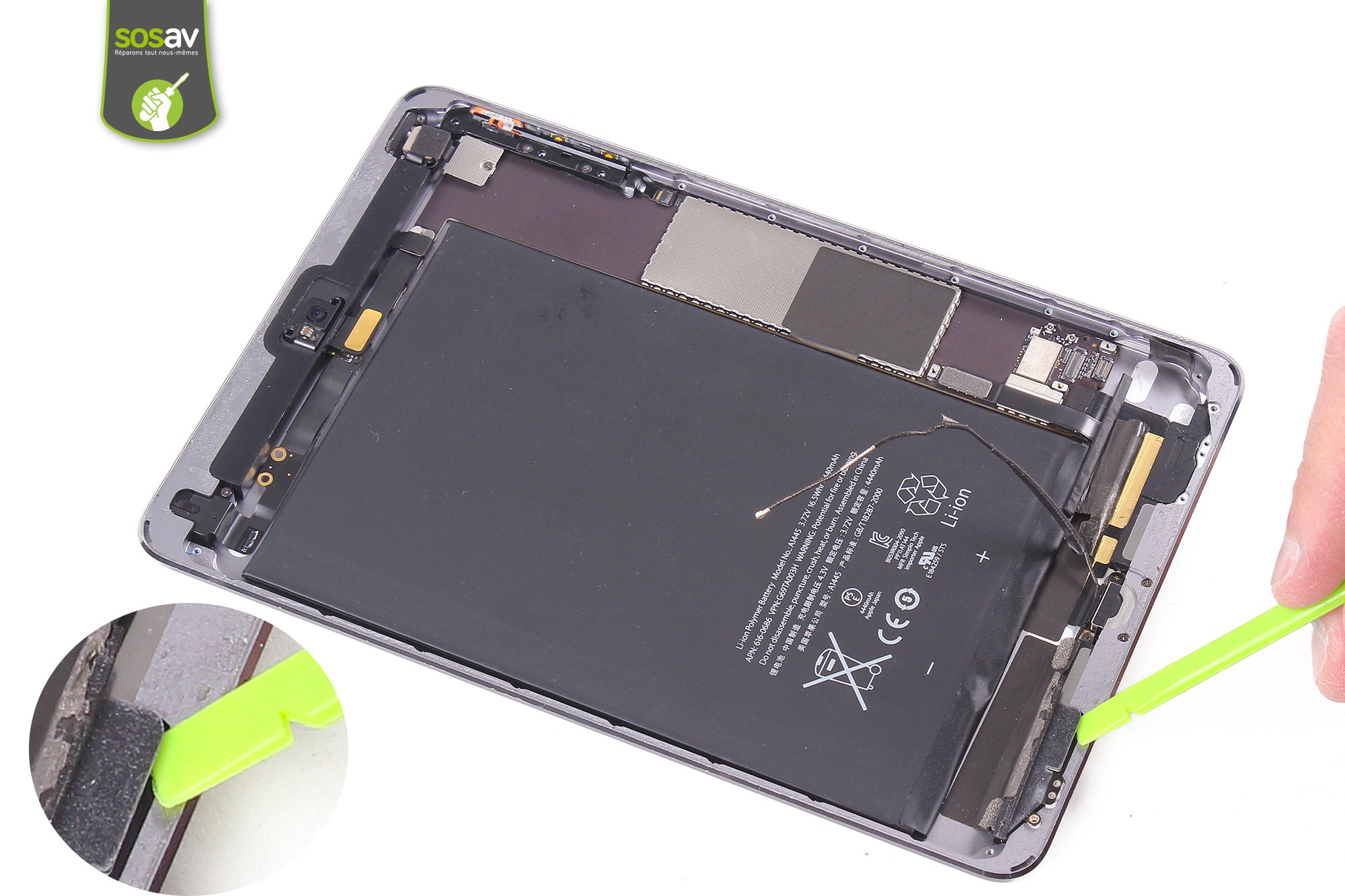

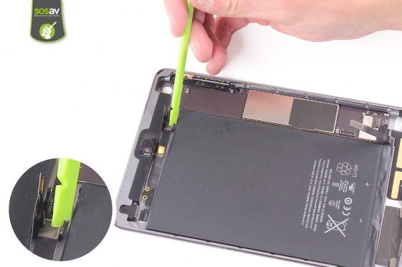

A l'aide de la pointe de la spatule en nylon, déconnectez l'antenne gauche.Déclipsez ensuite la première partie du câble de l'antenne, comme indiqué sur les photos 3 et 4 de cette étape.
Toujours avec la spatule en nylon, décollez en douceur l'antenne gauche jusqu'au niveau du connecteur de charge.

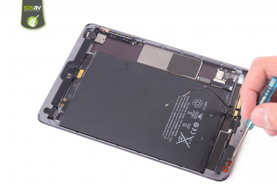

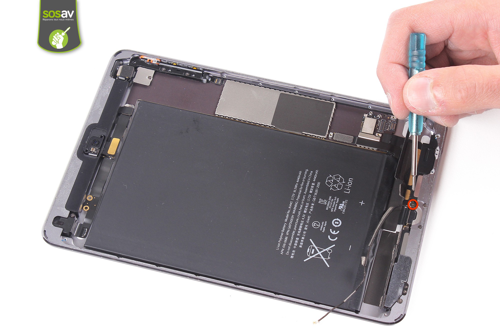

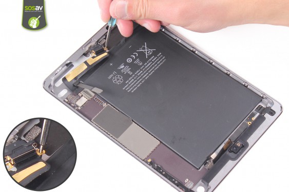

Utilisez ensuite le tournevis cruciforme afin de dévisser la vis entourée en rouge.Cette vis sert à maintenir le haut-parleur droit.
A l'aide du tournevis, dévissez les trois vis cruciformes entourées en rouge.Ces vis servent à maintenir l'antenne gauche.

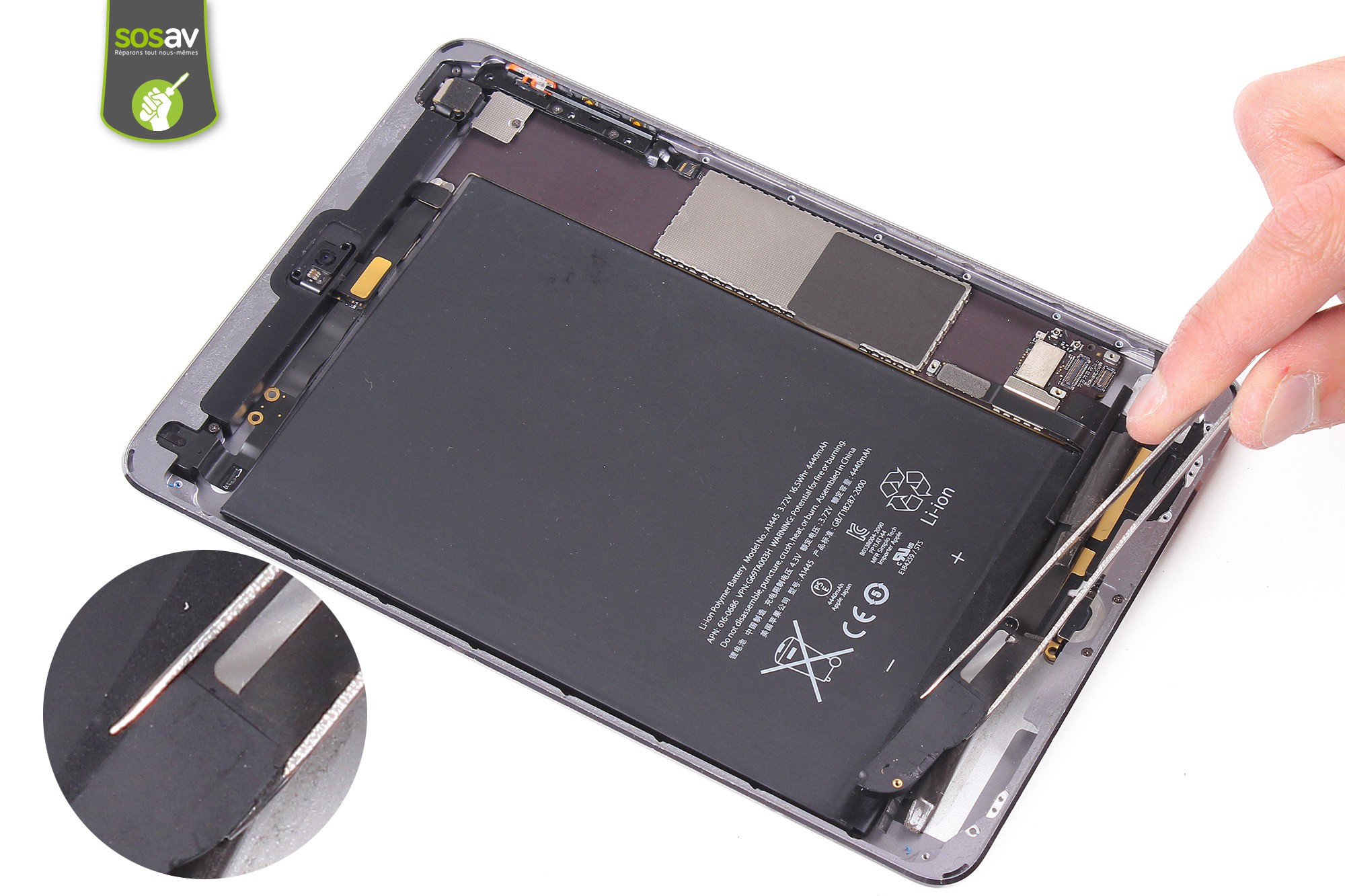

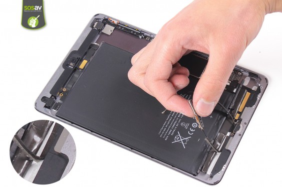

Saisissez l'antenne gauche puis procédez ensuite très délicatement à son retrait.L'antenne gauche de l'iPad Mini WiFi est désormais démontée.

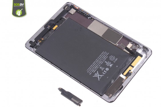

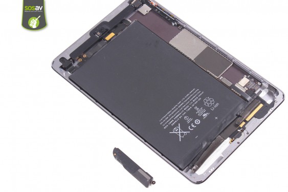

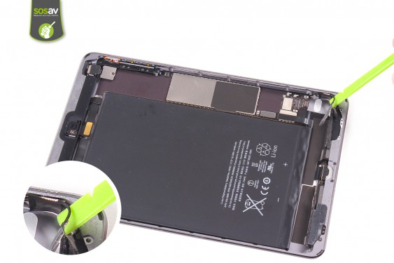

Utilisez le tournevis cruciforme afin de dévisser la vis entourée en rouge.Cette vis sert à maintenir le haut-parleur gauche.Réutilisez ensuite la spatule iSesamo afin de faire levier et retirer le haut-parleur gauche.
Avec la pince, saisissez puis retirez le haut-parleur gauche.

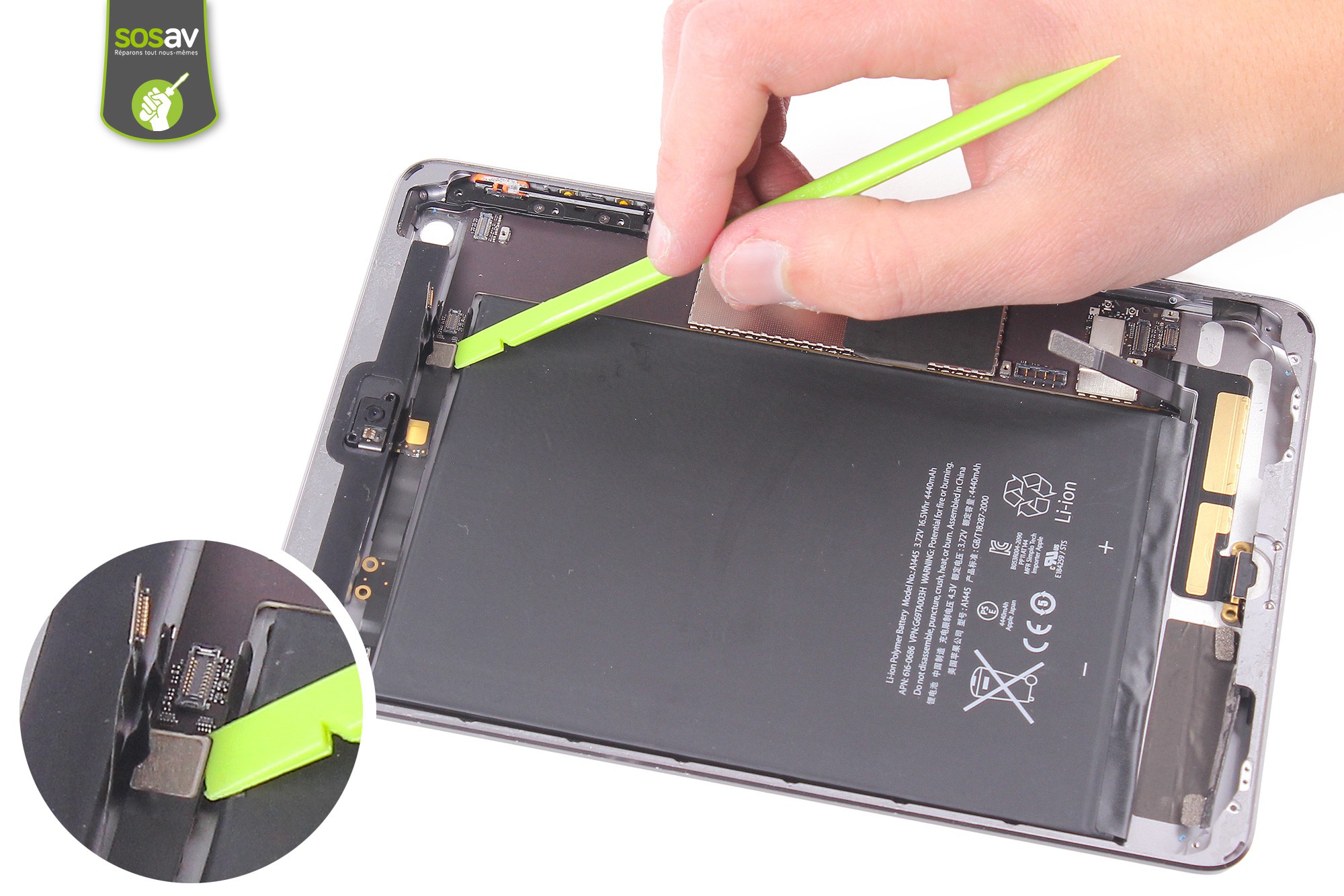

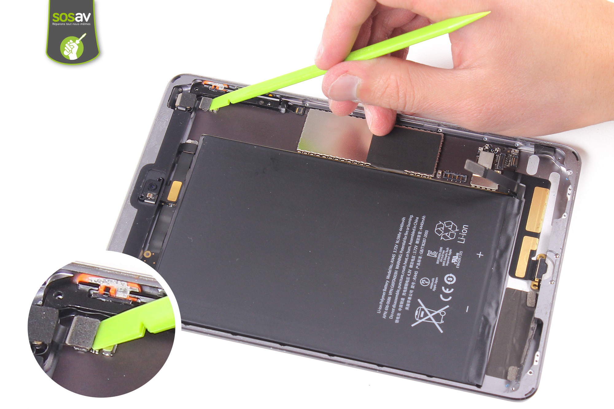

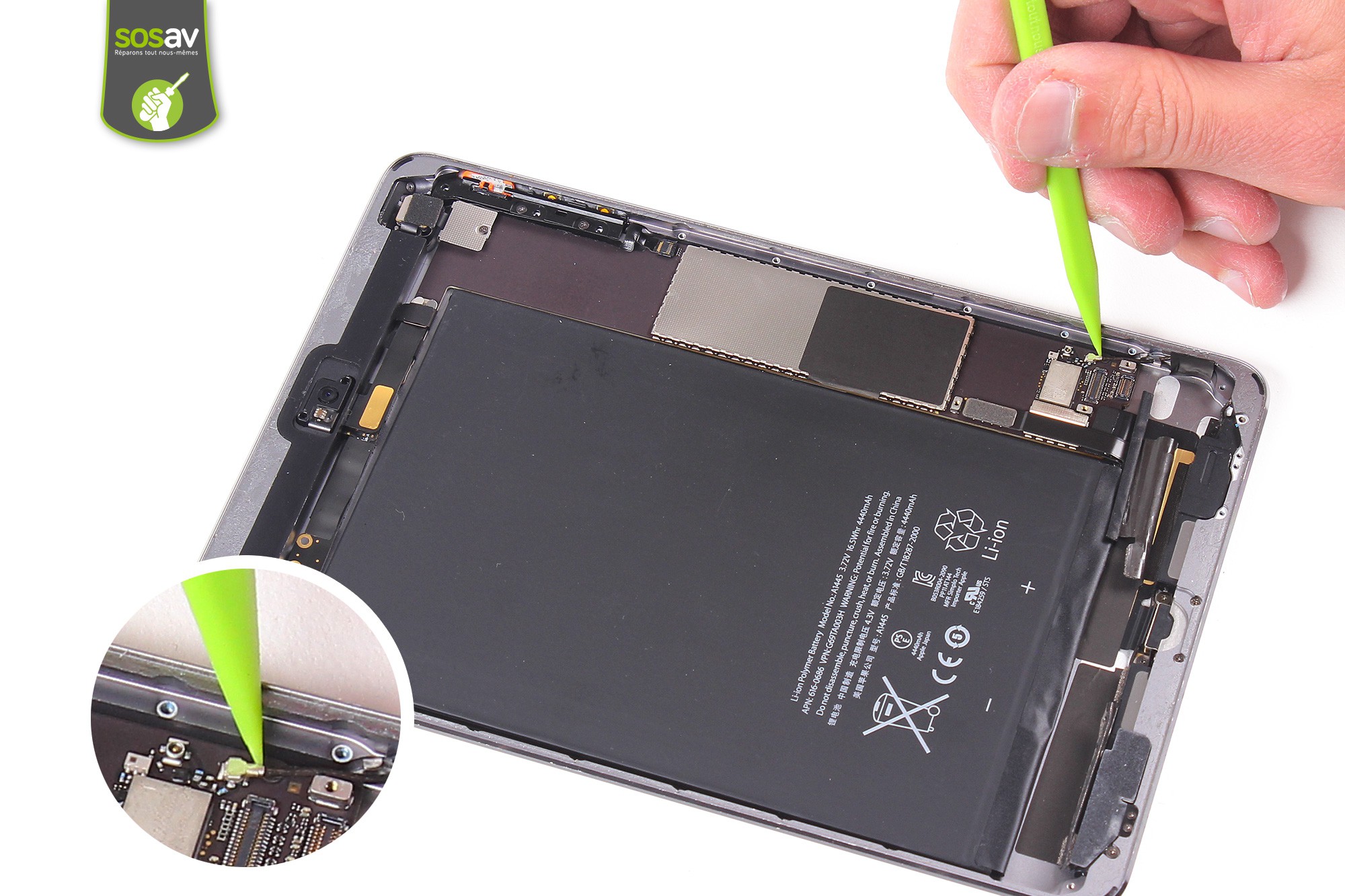

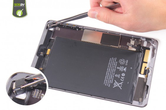

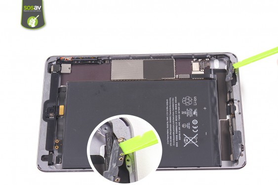

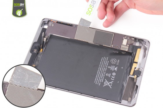

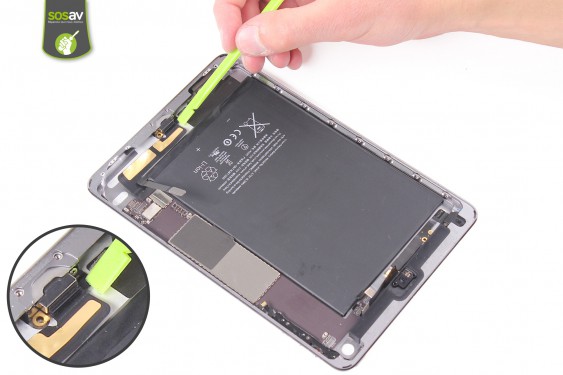

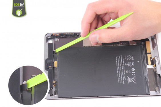

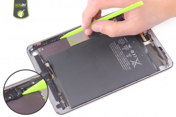

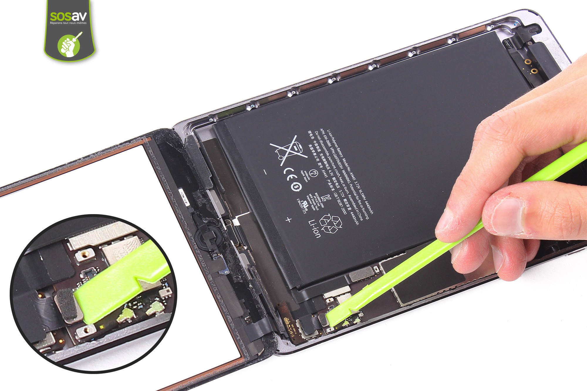

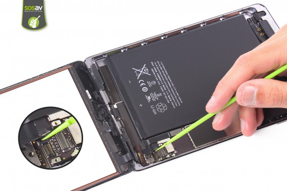

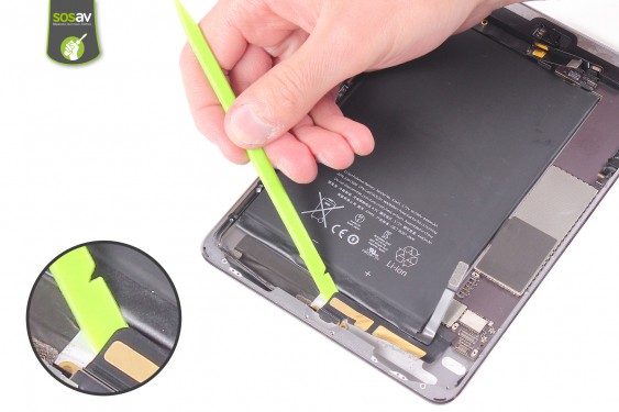

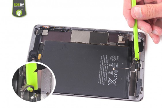

Utilisez la spatule en nylon pour déconnecter la batterie.
Etape 25

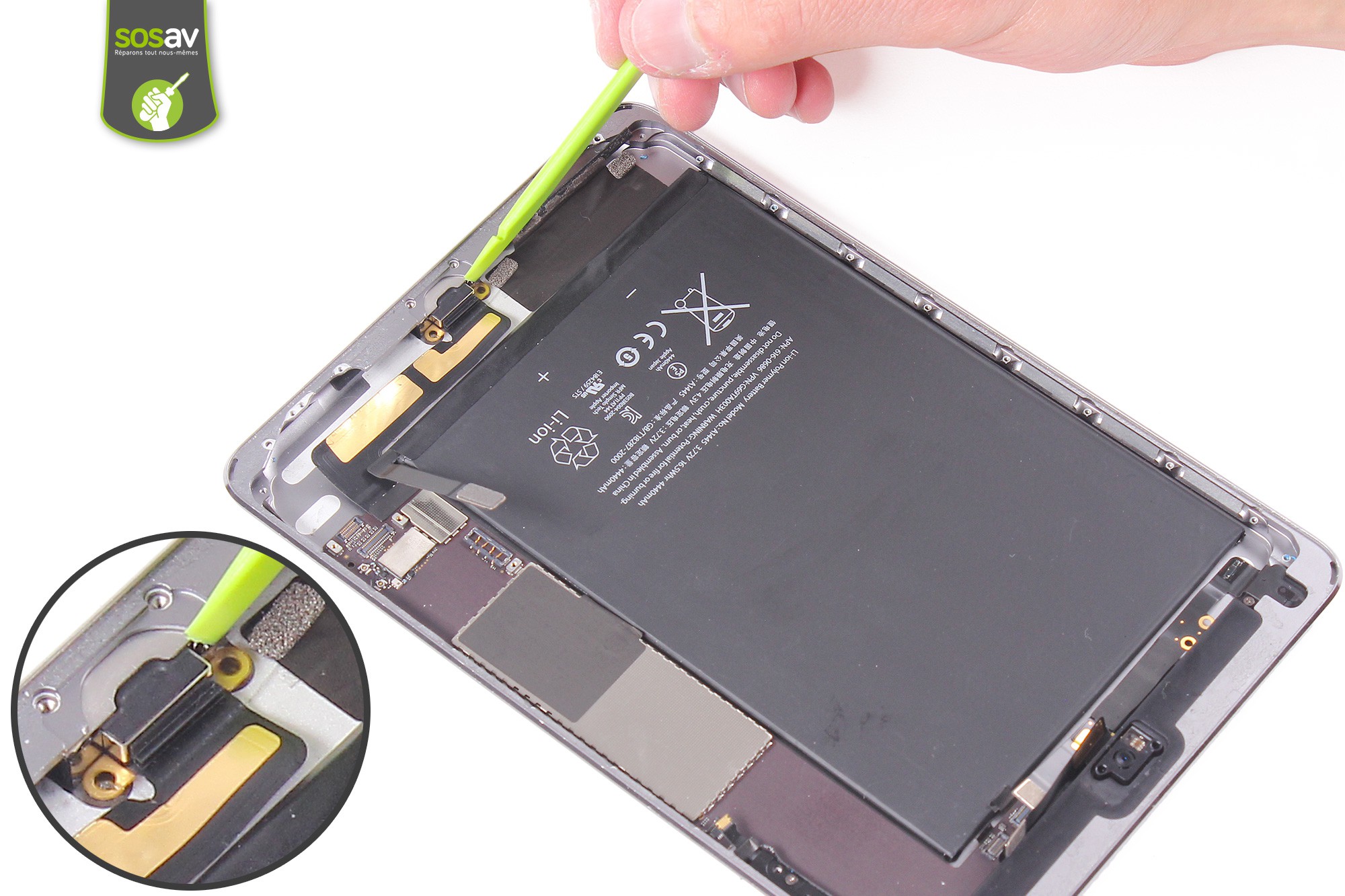

Saisissez l'adhesif de protection du connecteur de charge (lightning) puis procédez à son retrait.

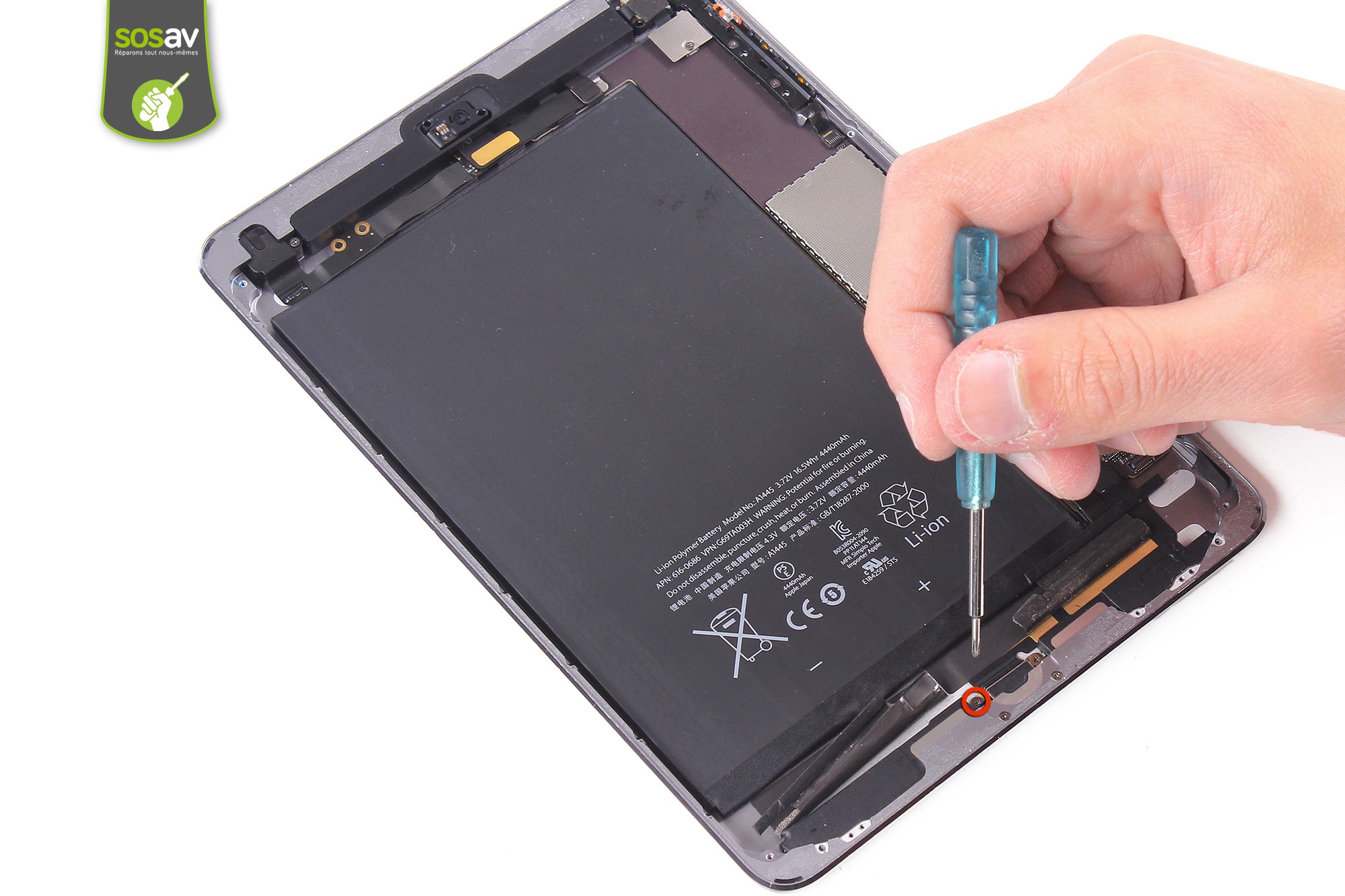

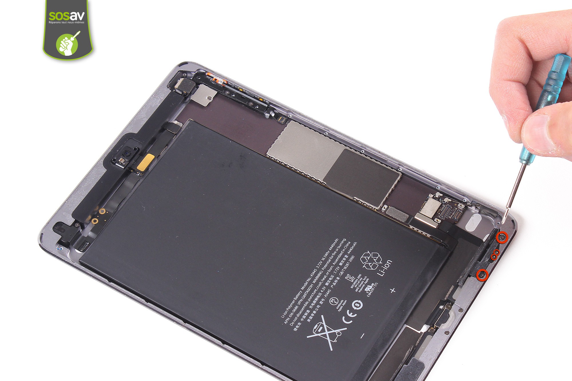

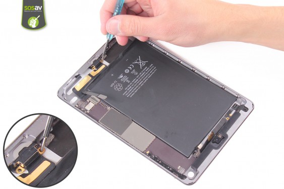

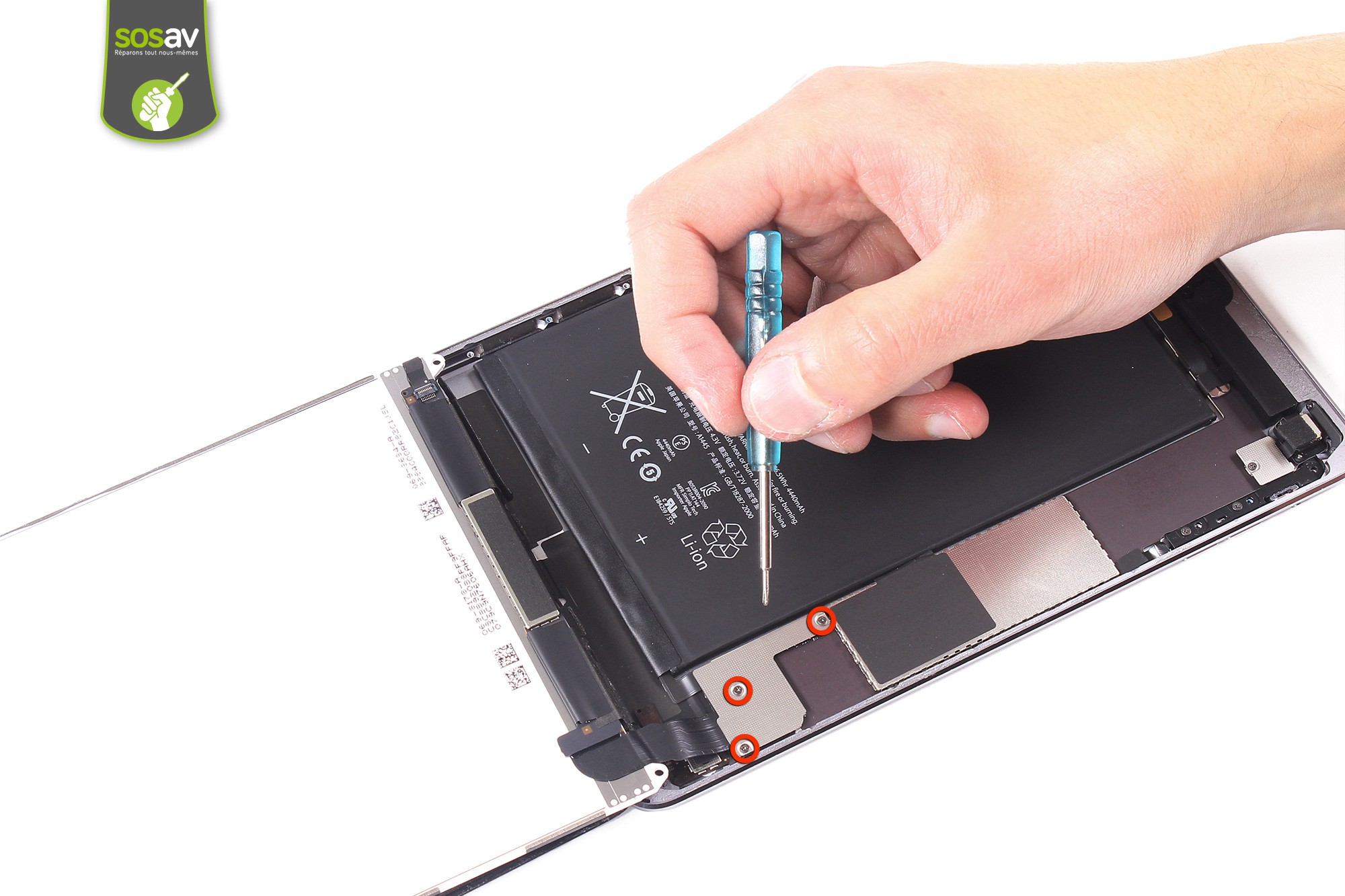

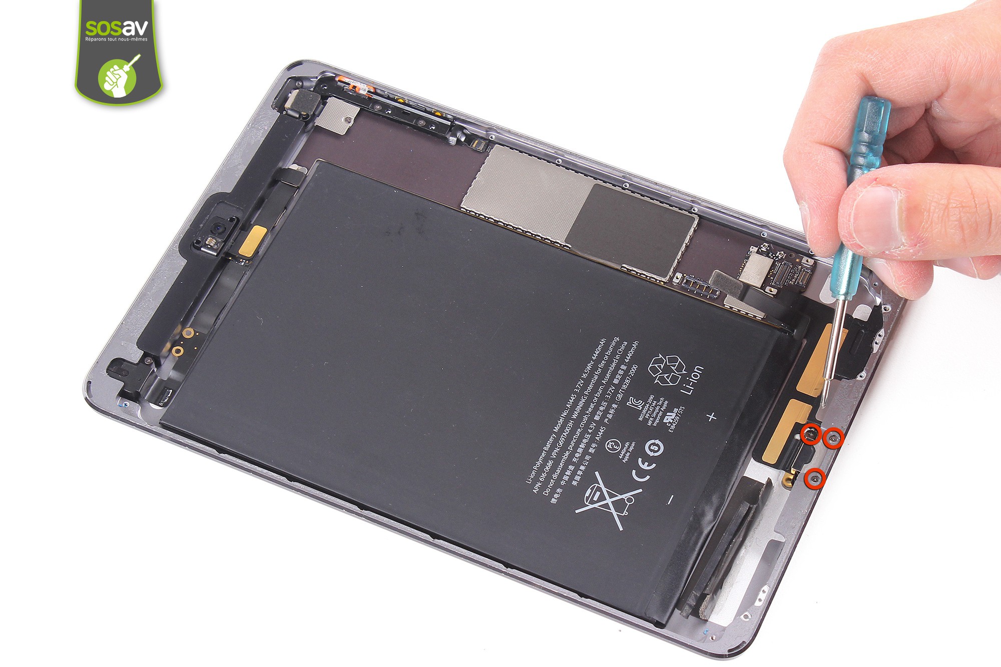

A l'aide d'un tournevis cruciforme, dévissez les trois vis entourées en rouge.Ces vis servent à maintenir le connecteur de charge (lightning) de l'iPad en place ainsi que le haut-parleur droit.

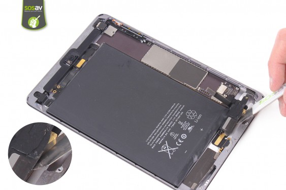

Faites levier sur le haut-parleur droit à l'aide d'une spatule iSesamo afin de le retirer délicatement.
Etape 28
Saisissez ensuite le haut-parleur droit à l'aide d'une pince puis procédez à son retrait.

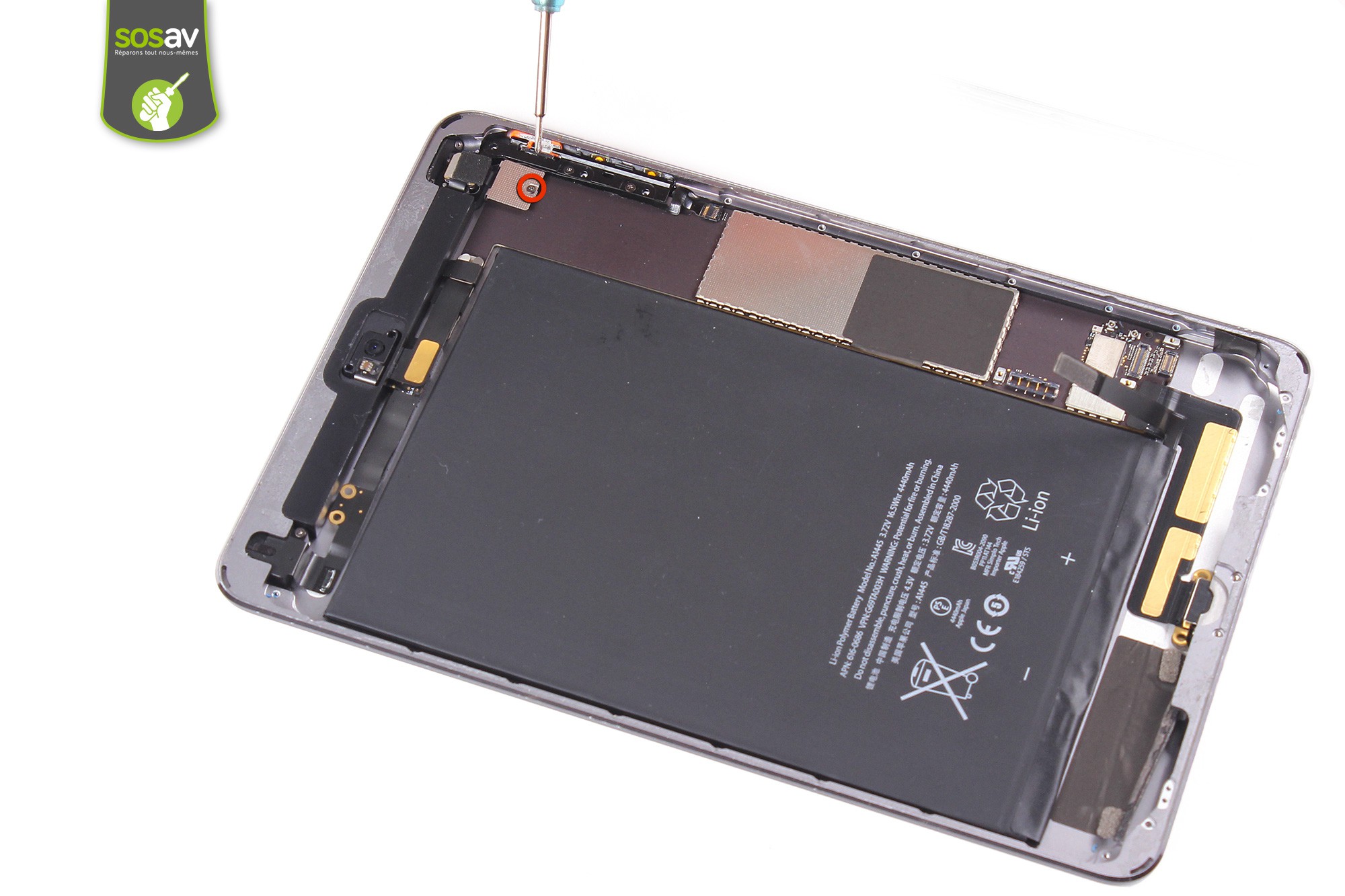

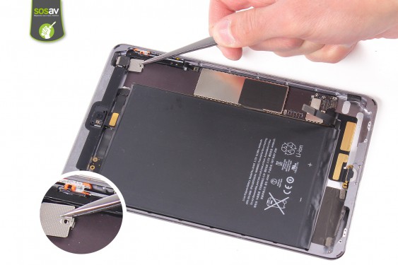

Reprenez le tournevis cruciforme afin de dévisser la vis entourée en rouge.Cette vis sert à maintenir l'élément métallique d'appui de la caméra arrière.Utilisez à présent la pince afin de procéder à son retrait.

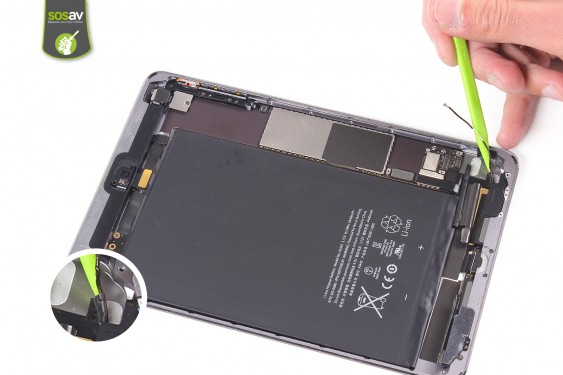

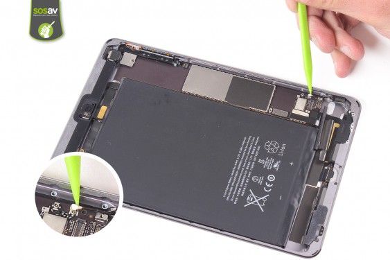

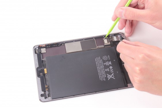

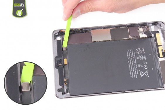

Prenez la spatule en nylon afin de déconnecter la caméra arrière.Procédez ensuite à son retrait à l'aide de la pince.
Etape 31

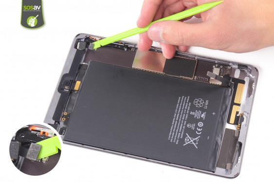

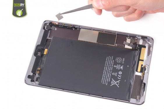

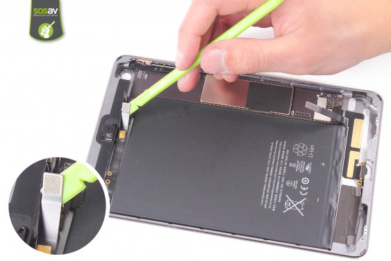

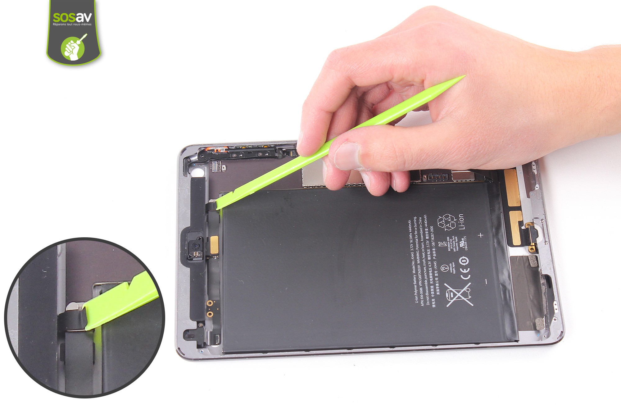

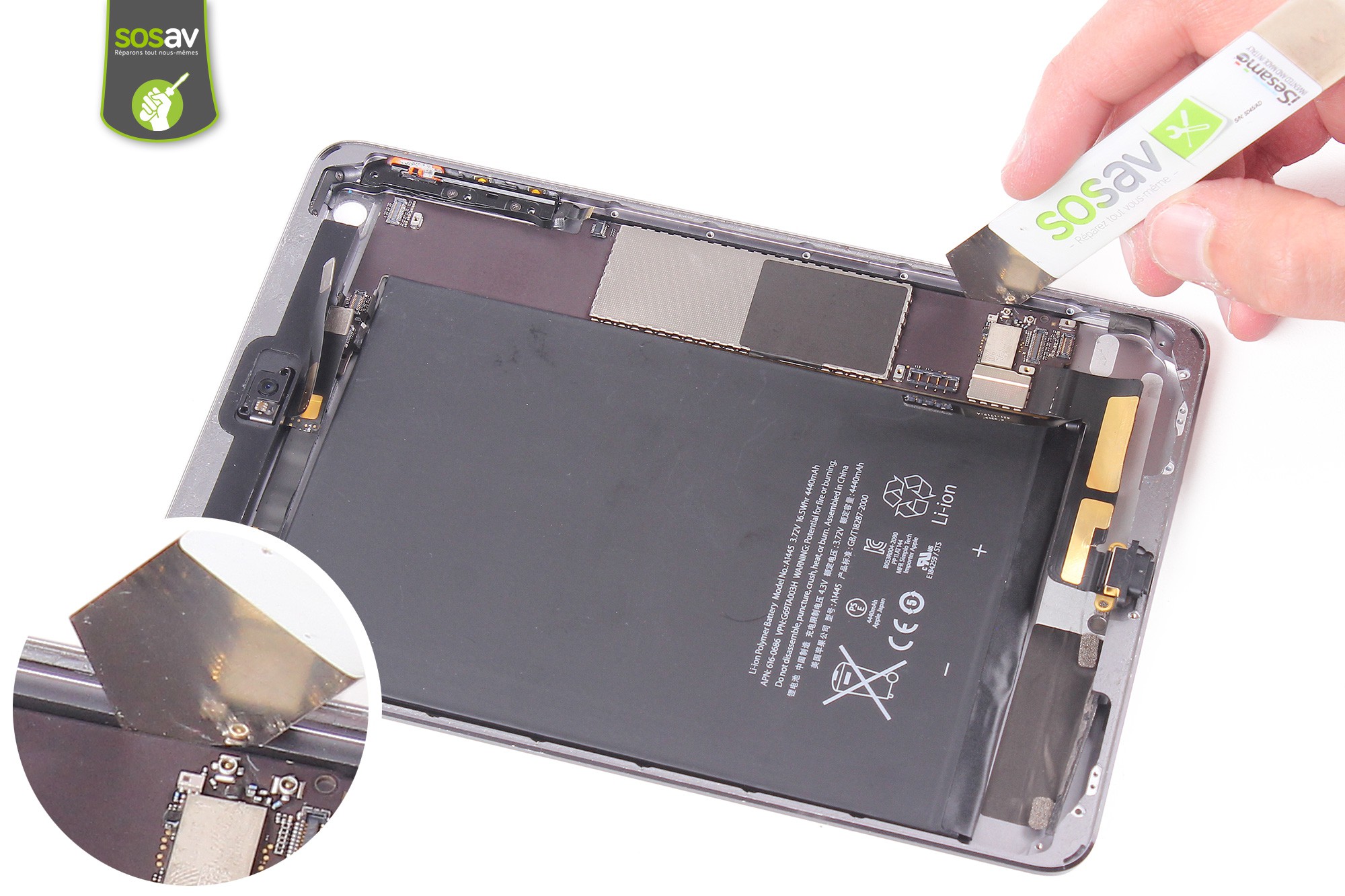

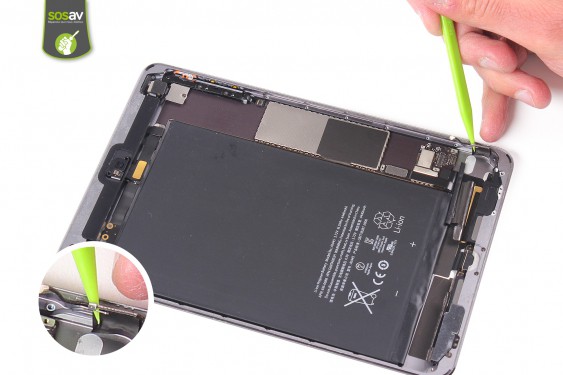

A l'aide de la spatule en nylon, déverrouillez le connecteur de la nappe des boutons power/silencieux/volume.
Etape 32

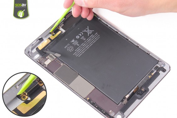

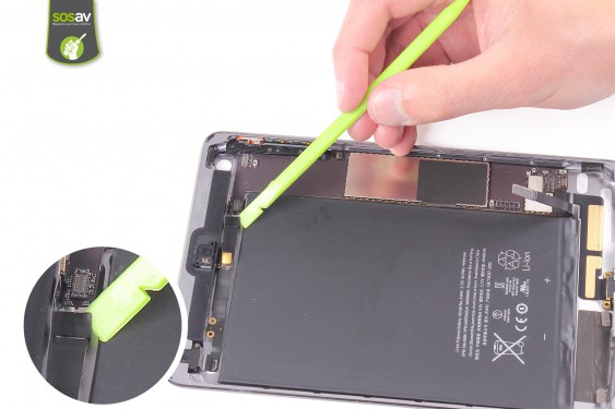

Toujours avec la spatule en nylon, décollez l'adhésif recouvrant le connecteur de la prise jack.Déconnectez ensuite le connecteur prise jack en utilisant à nouveau la spatule en nylon.
Etape 33
Conservez la spatule en nylon pour décoller en douceur l'adhésif posé sur le connecteur de la prise jack.
Etape 34

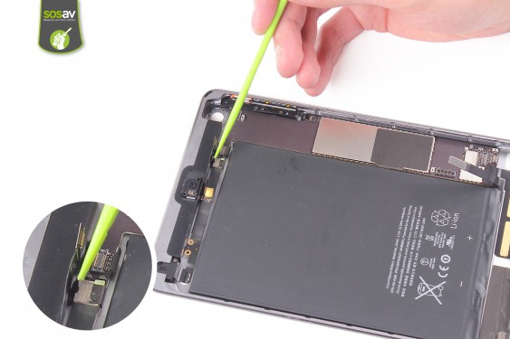

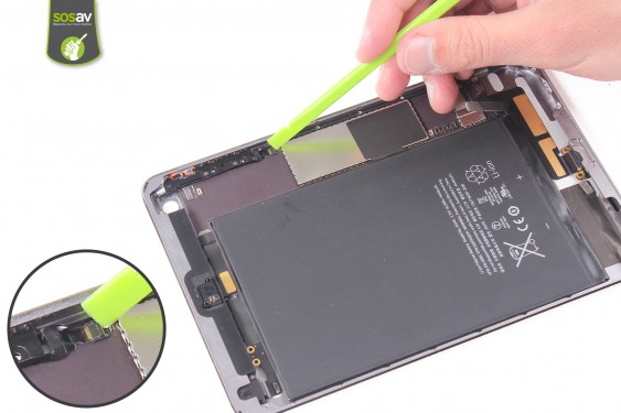

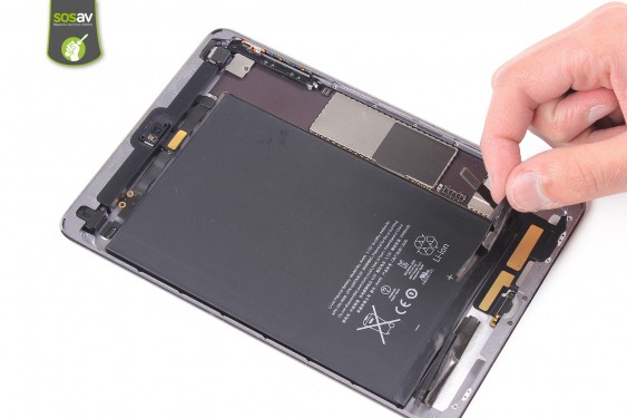

Déconnectez ensuite la nappe prise jack.Utilisez la pointe de la spatule en nylon afin de retirer très délicatement la nappe bouton power/silencieux et volume de son connecteur.Cette nappe est très fragile, soyez minutieux lors de son retrait.
Etape 35

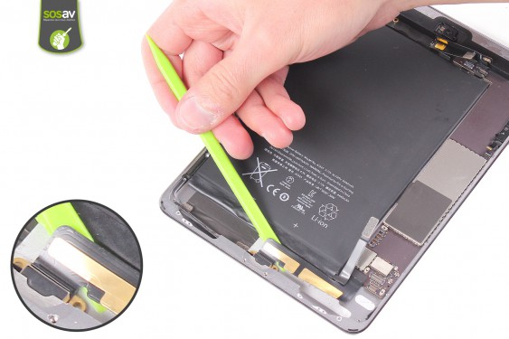

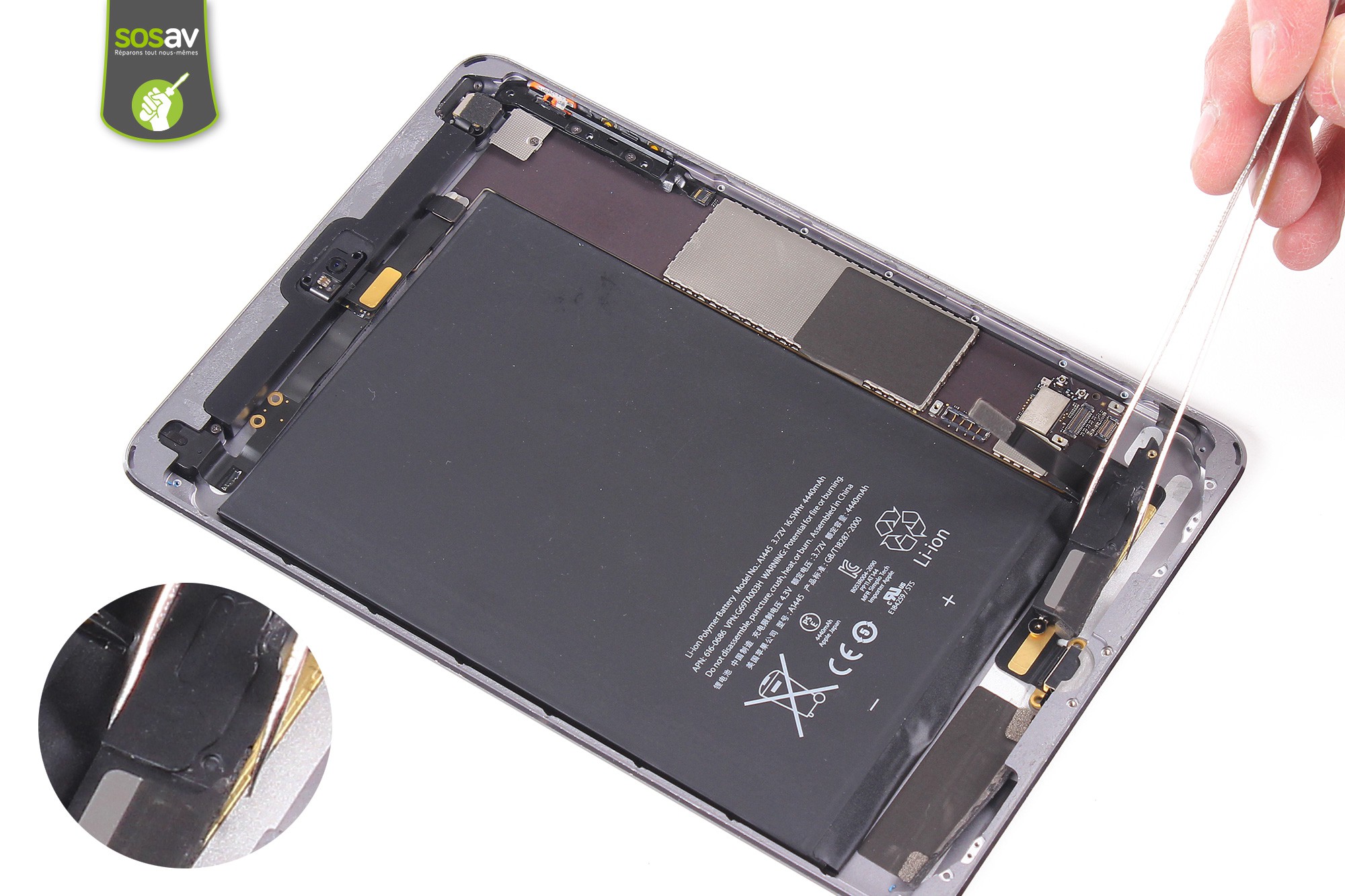

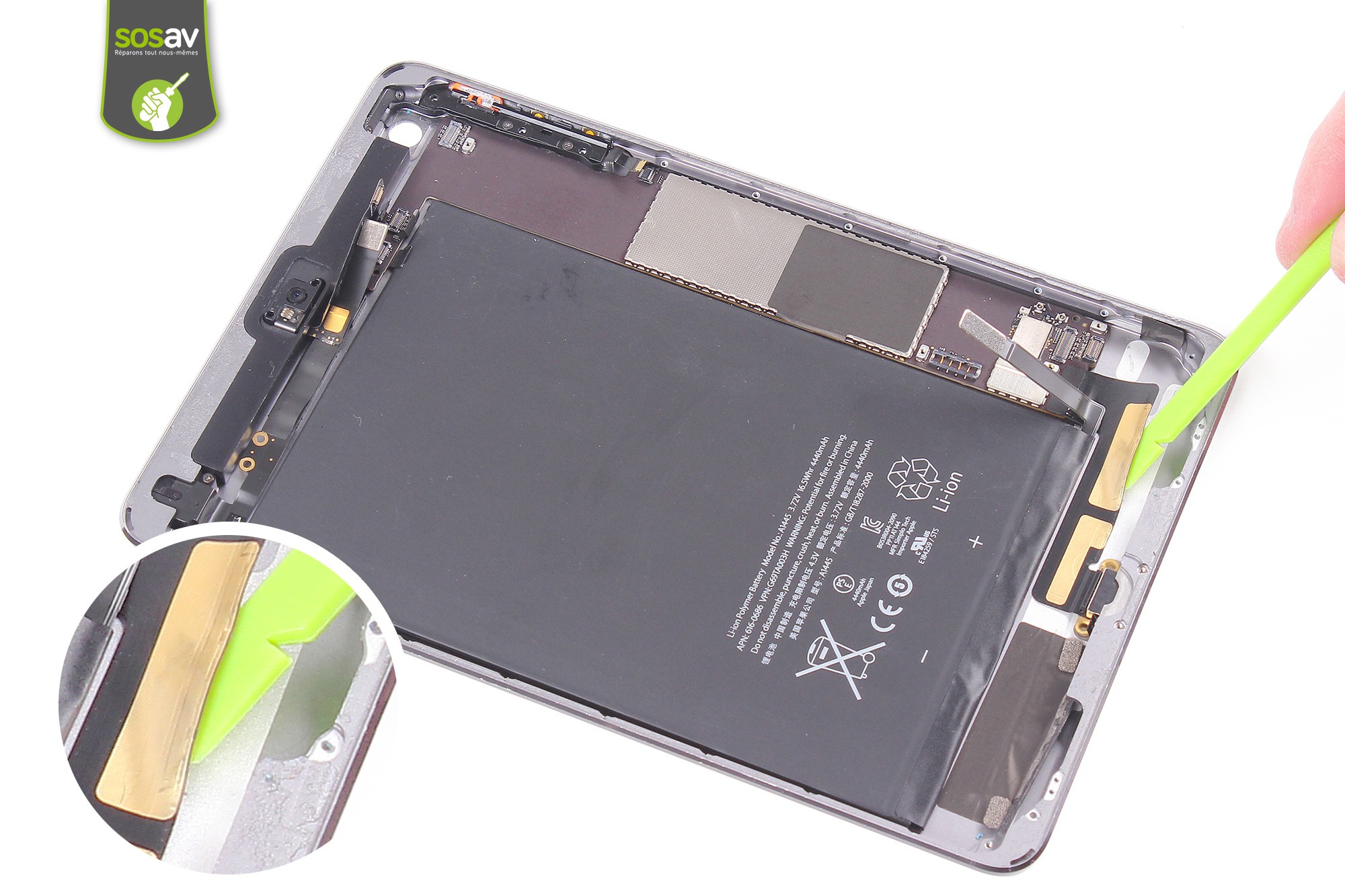

Décollez légèrement la nappe du connecteur de charge en vous servant de la spatule en nylon.Soyez minutieux lors de cette opération afin de ne pas déchirer la nappe.

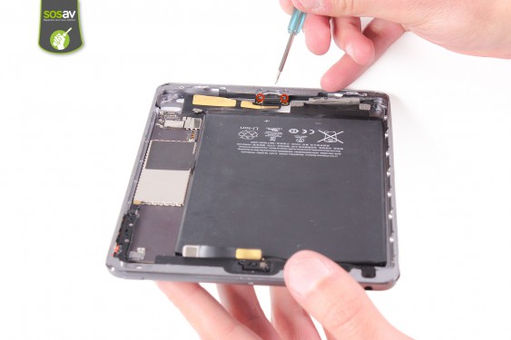

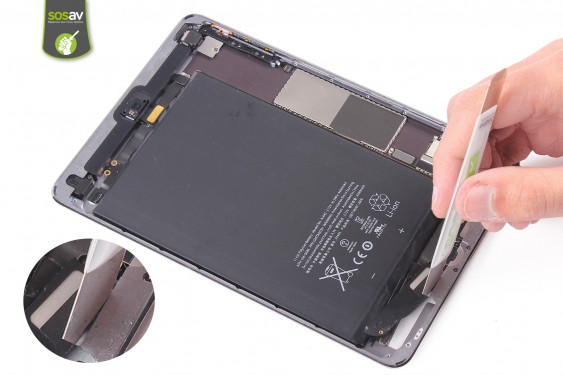

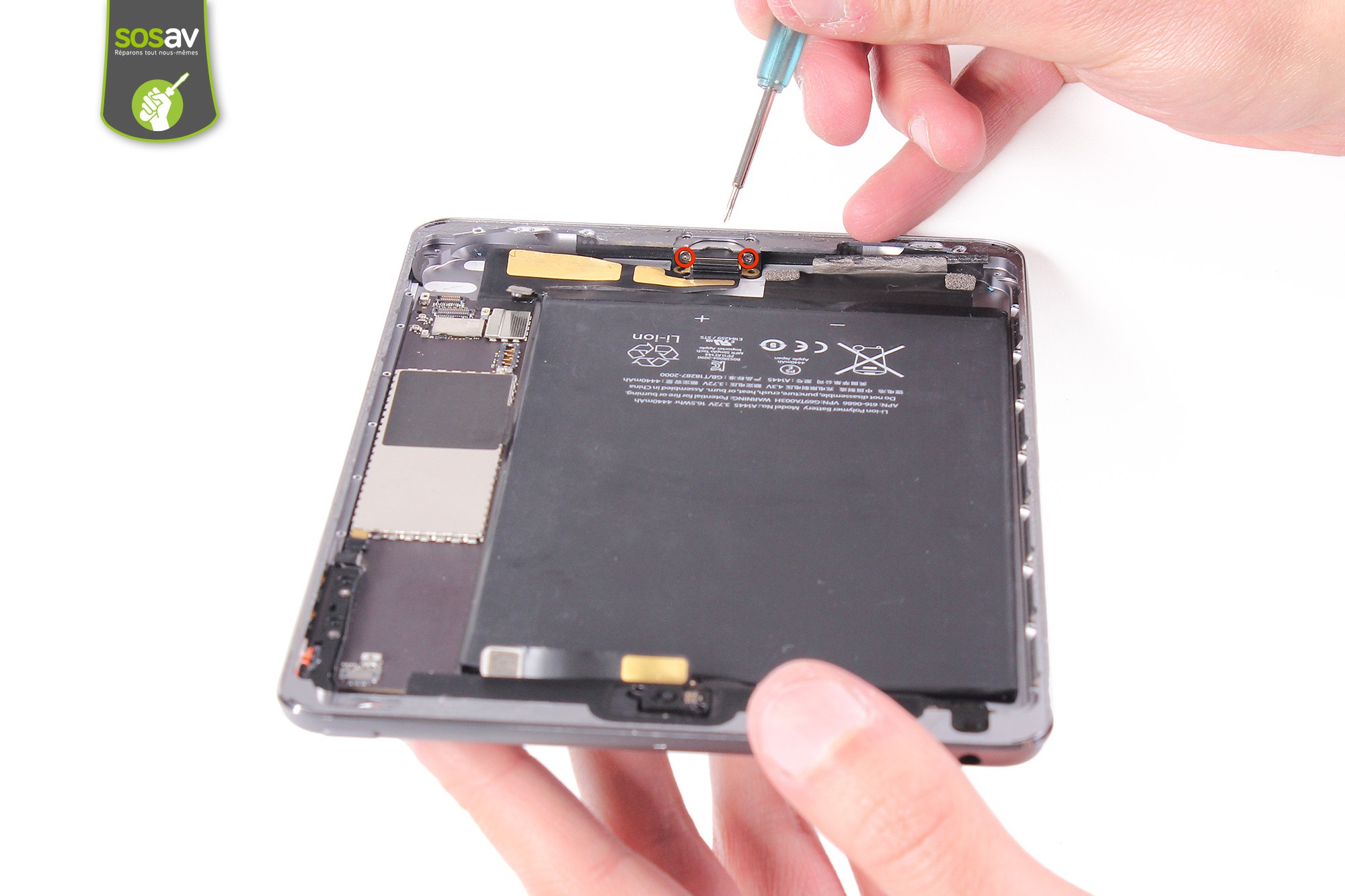

Réutilisez le tournevis cruciforme afin de dévisser les deux vis entourées en rouge.Retirez ensuite doucement le connecteur de charge de son emplacement sans l'arracher, ce dernier étant soudé à la carte mère via une nappe.Soyez très délicat lors de cette opération pour ne pas endommager le connecteur de charge !

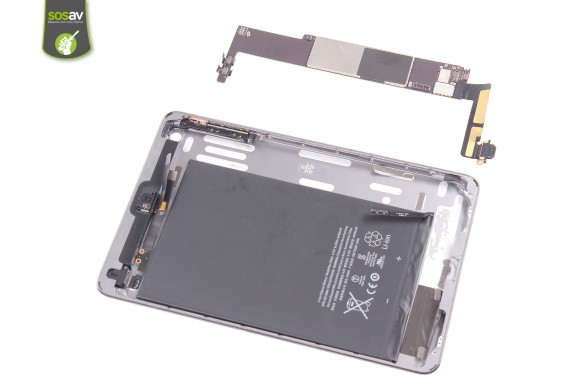

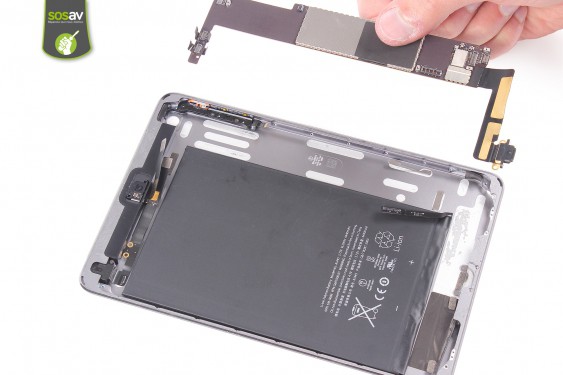

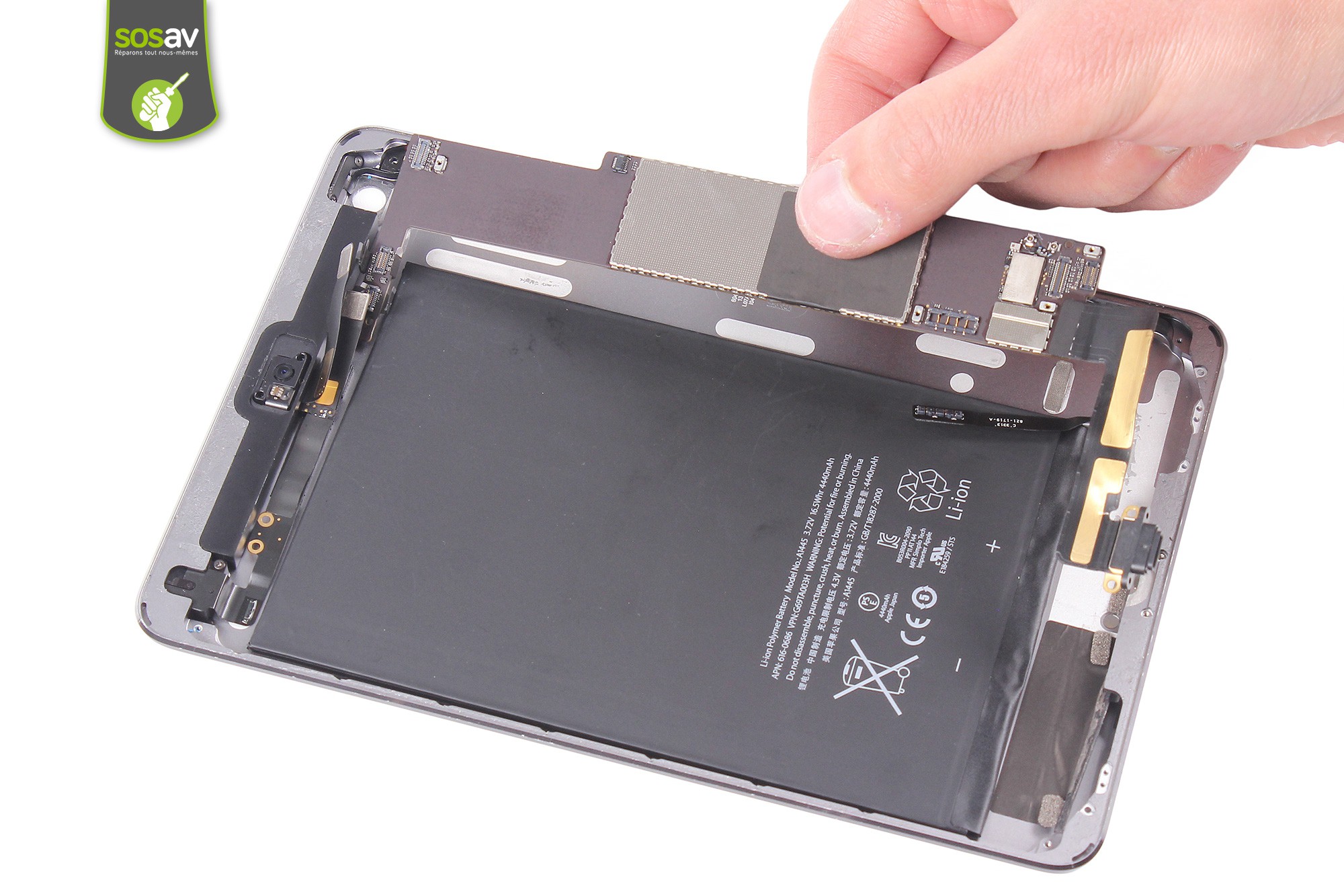

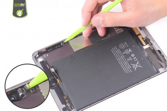

Reprenez la spatule iSesamo puis décollez très délicatement la carte mère.
Etape 39

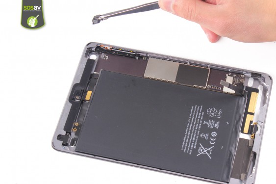

Saisissez la carte mère puis procédez à son retrait.
Etape 40

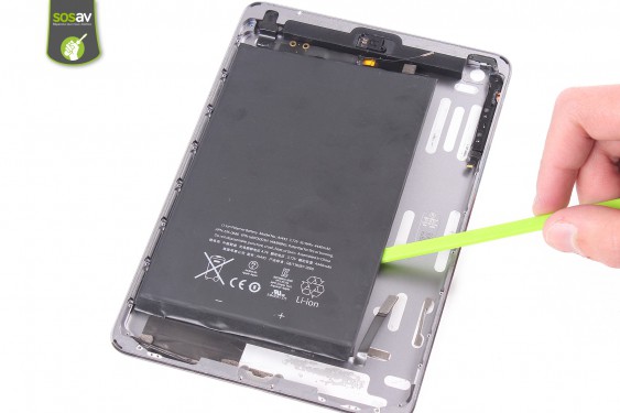

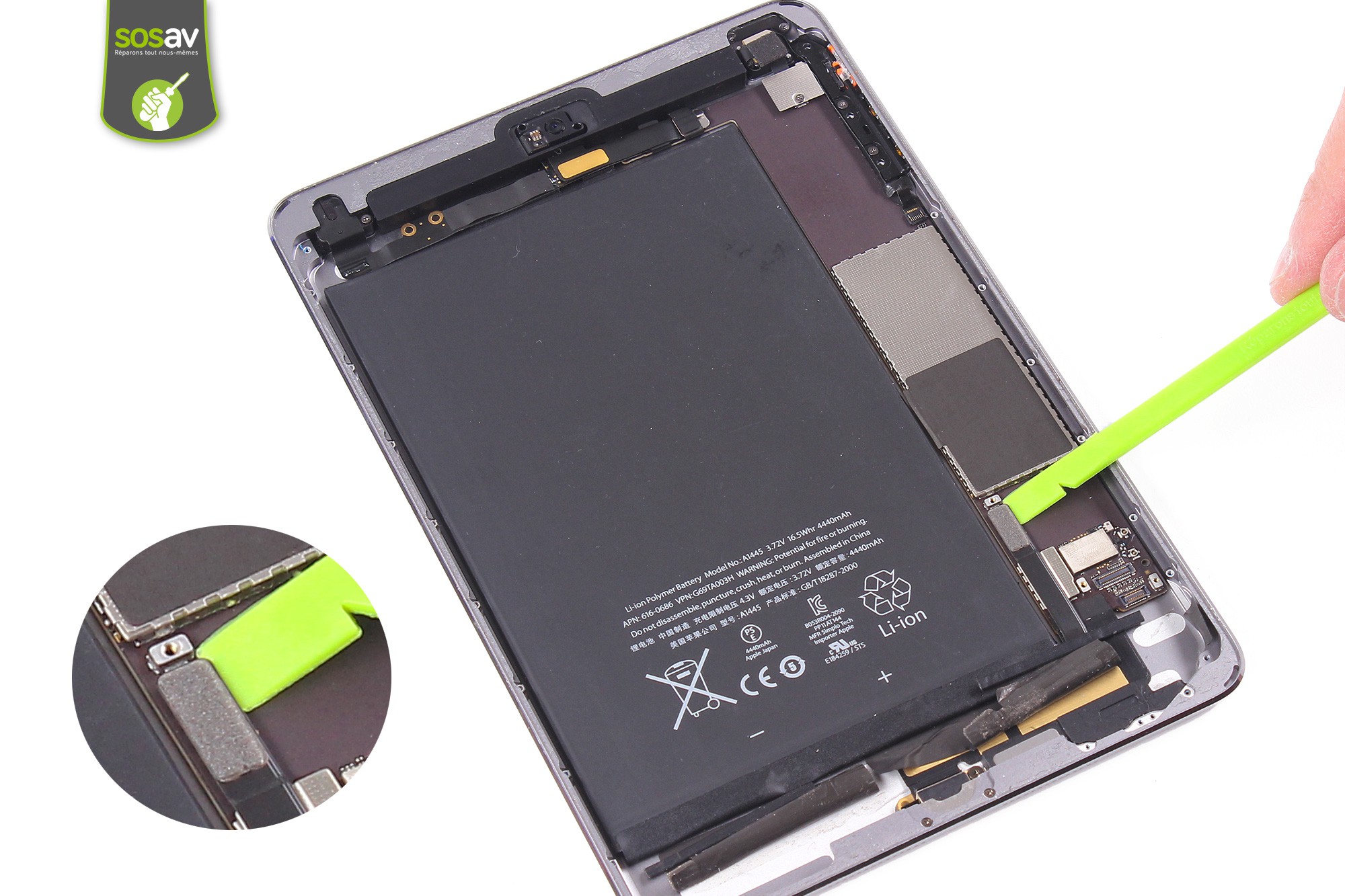

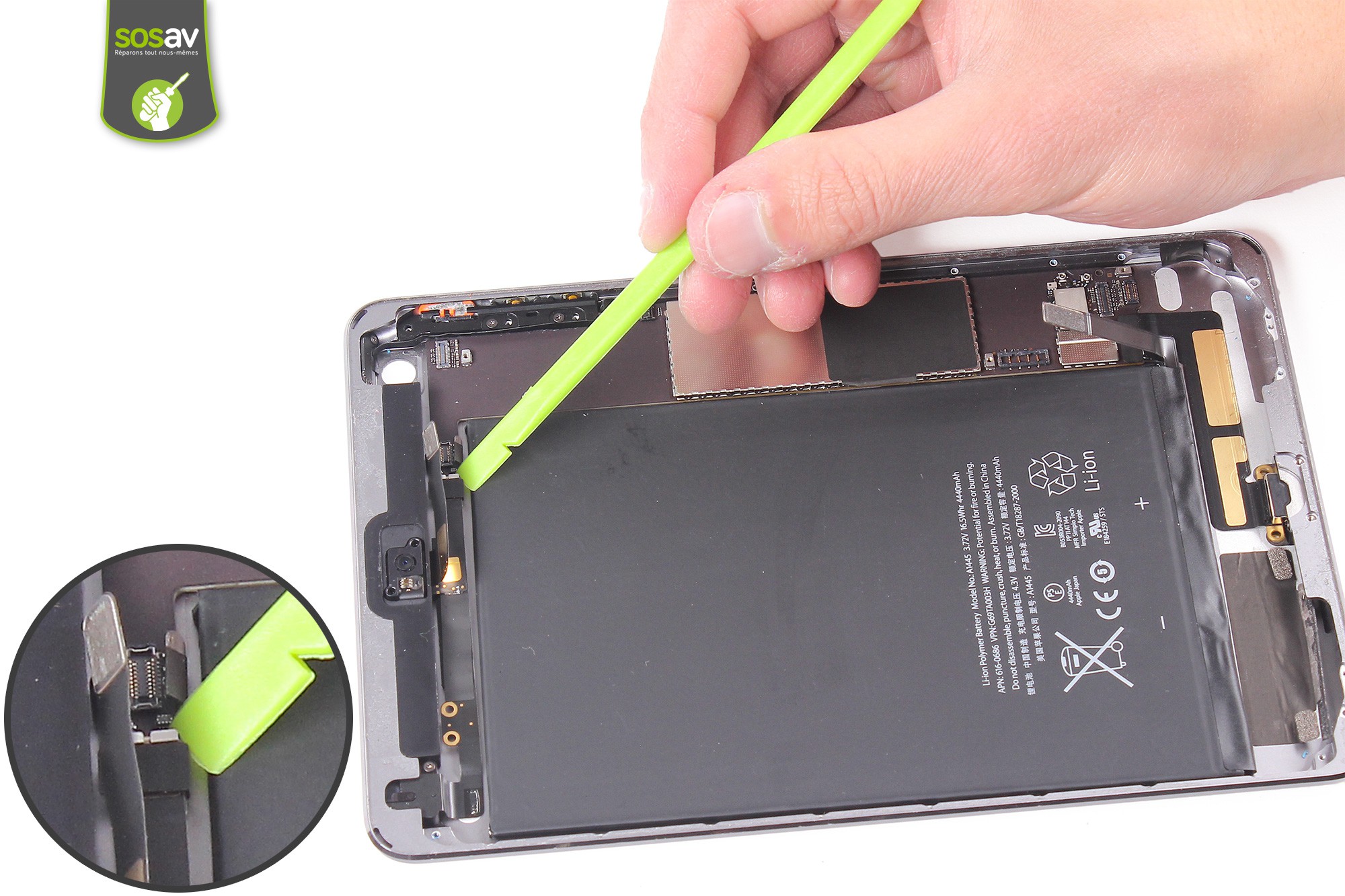

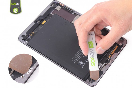

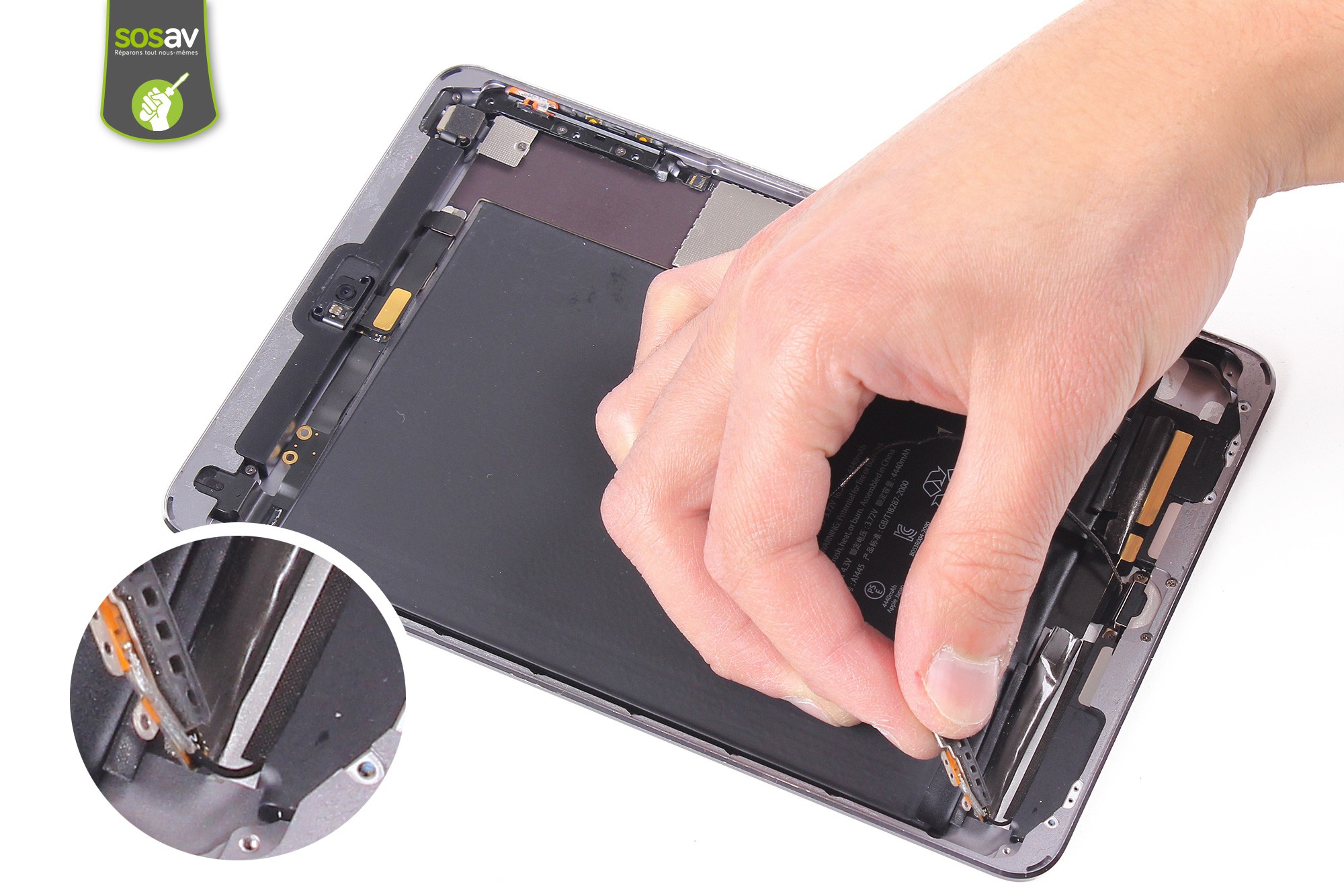

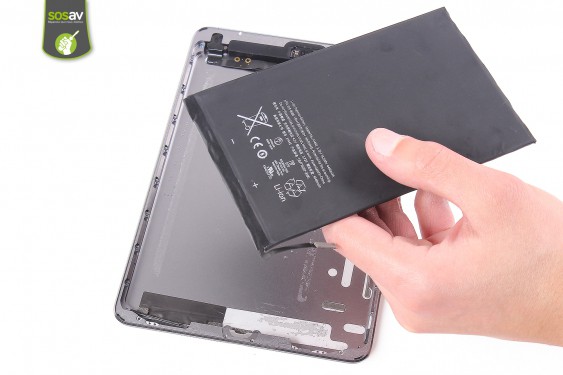

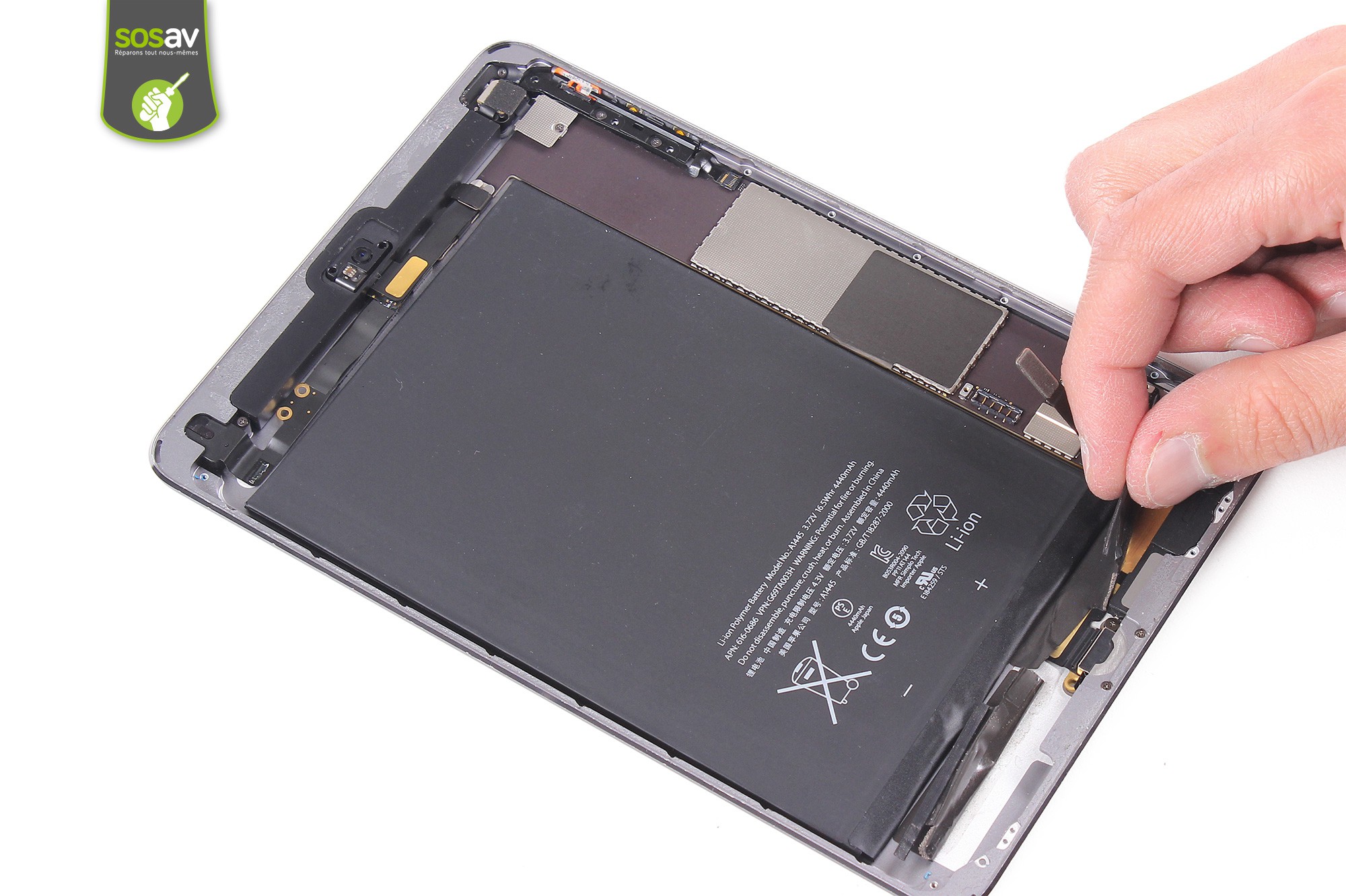

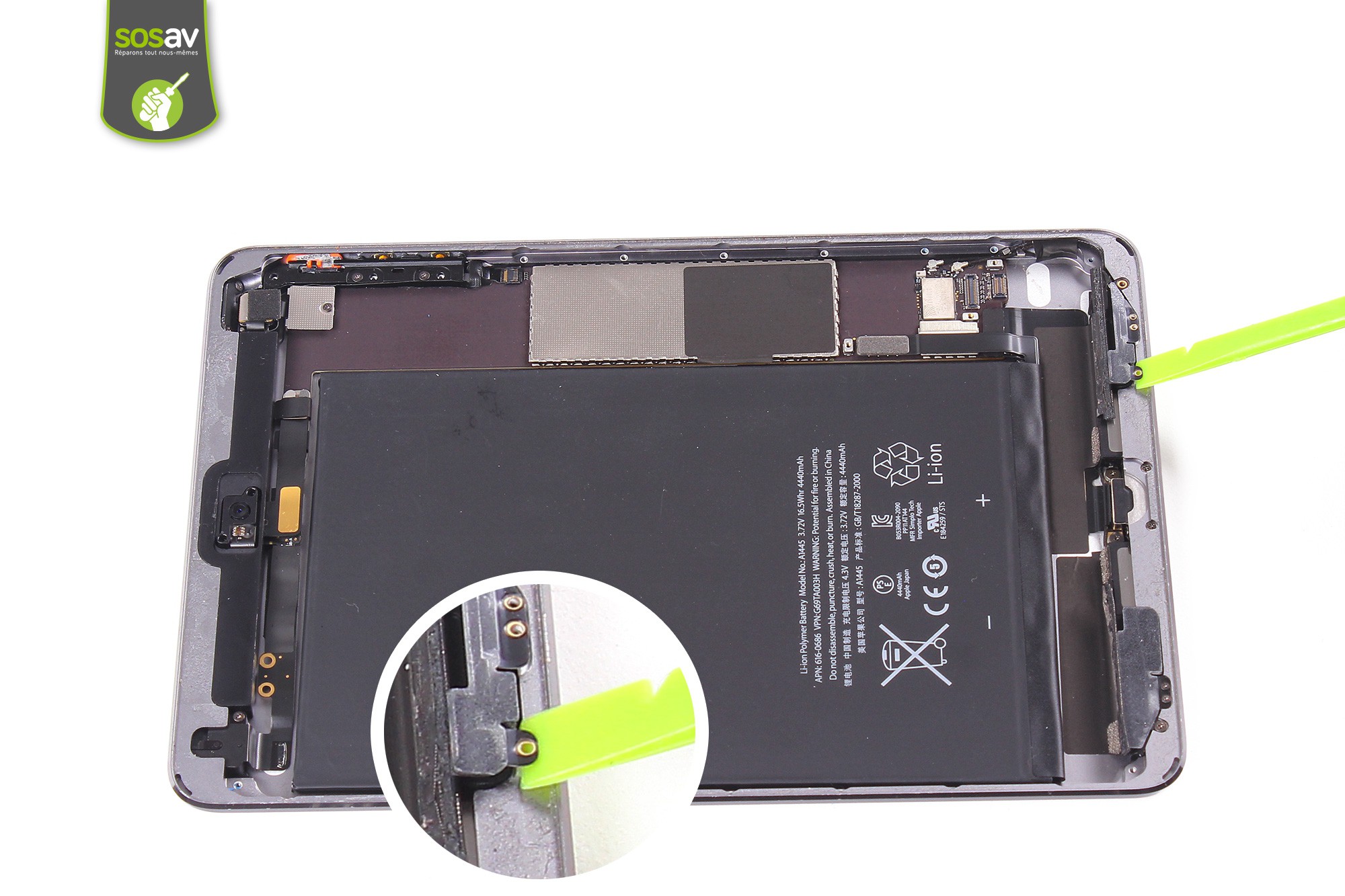

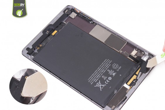

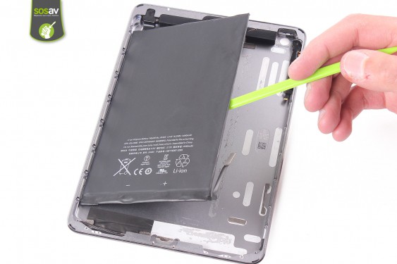

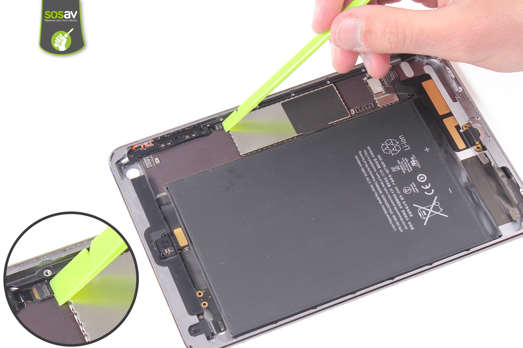

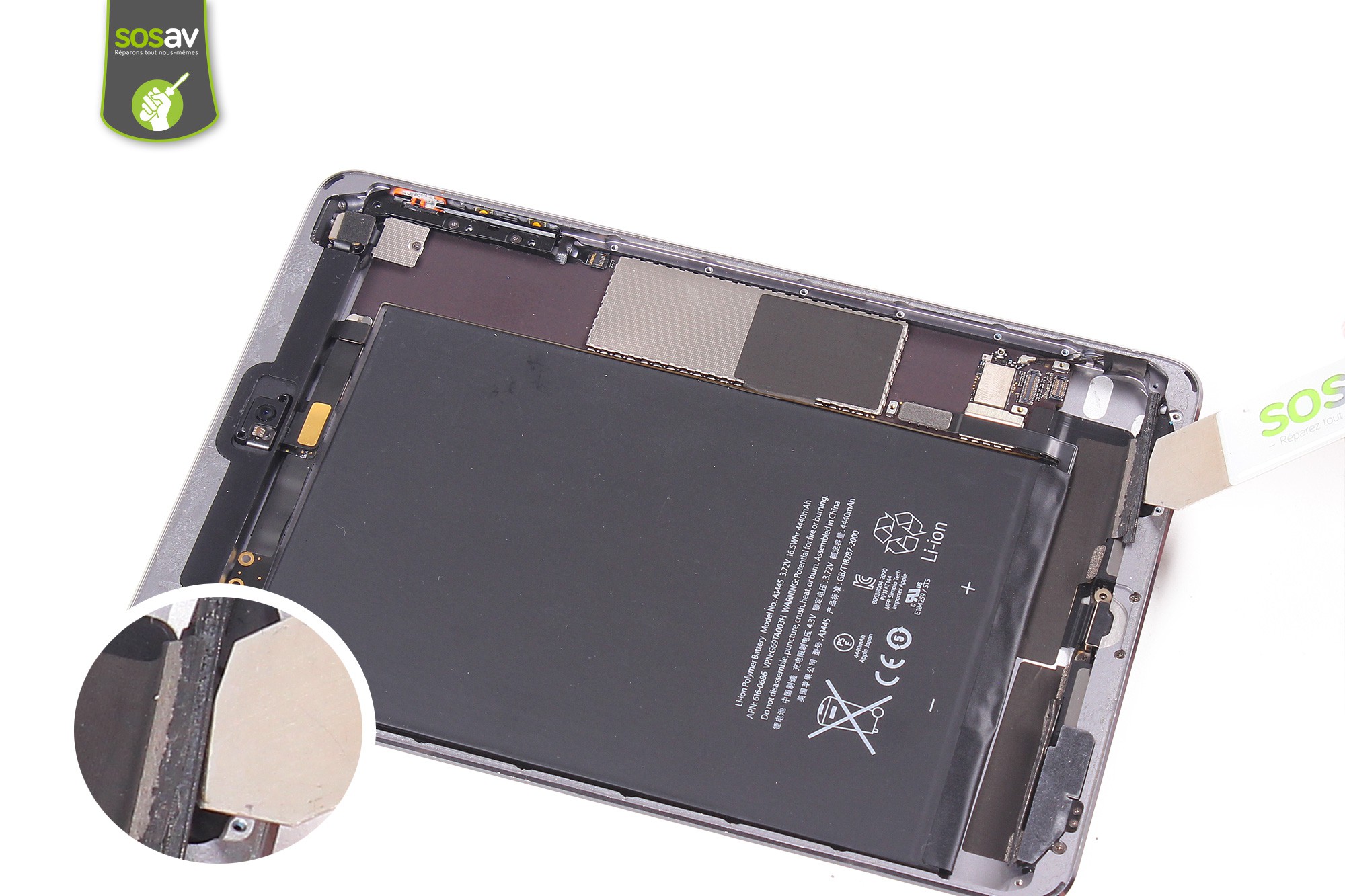

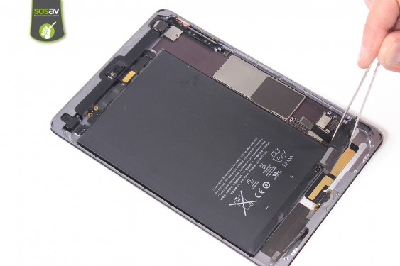

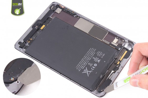

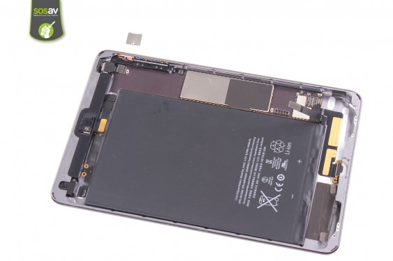

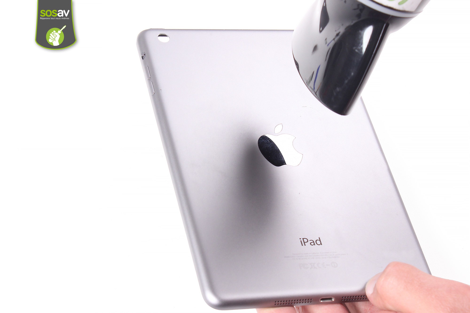

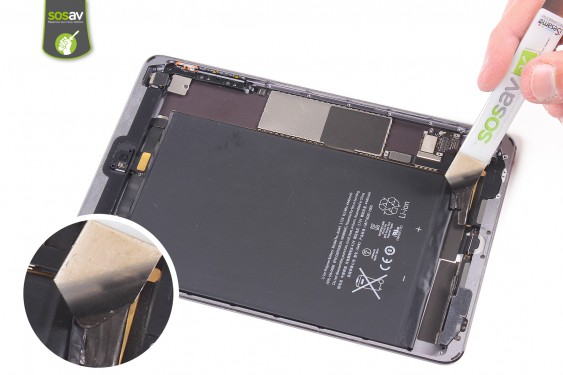

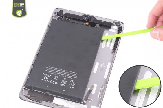

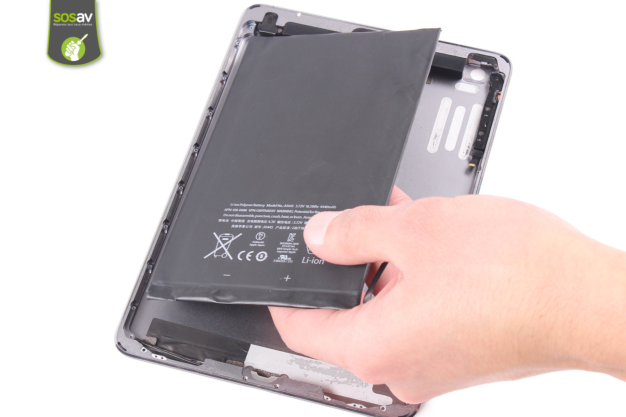

A l'aide d'un sèche-cheveux, rechauffez la coque arrière de l'iPad durant 30 secondes à 1 minute maximum.Cette opération a pour but de ramollir la colle servant à maintenir la batterie de la tablette.Insérez ensuite la spatule en nylon sous la batterie puis faites très délicatement levier afin de décoller progressivement cette dernière.Soyez délicat lors de cette opération, il est indispensable de décoller doucement et proprement la batterie afin de ne pas endommager la coque arrière ou la batterie elle-même.
Etape 41

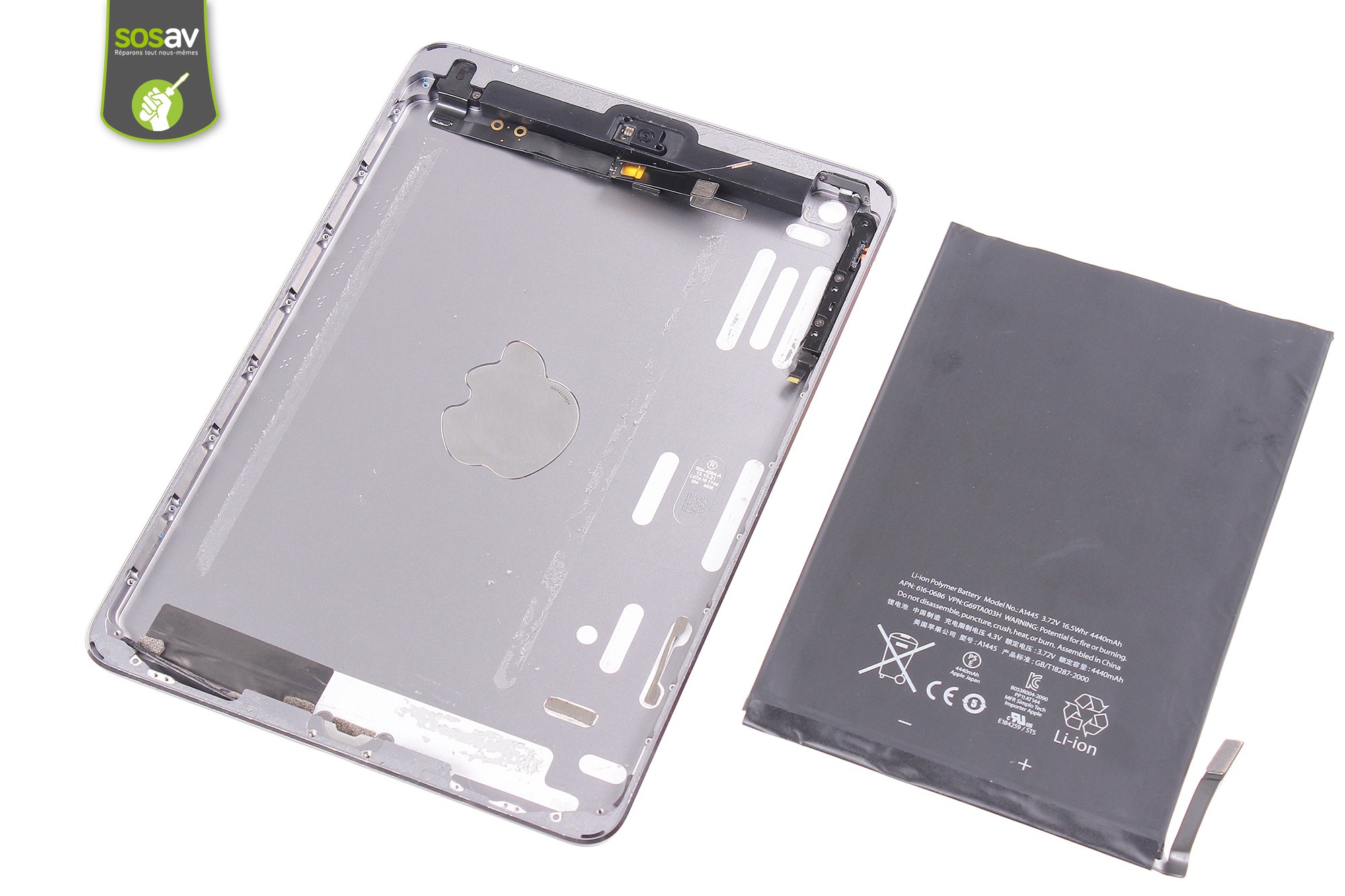

Saisissez ensuite la batterie puis retirez-la..
Etape 42
La batterie de l'iPad Mini WiFi est désormais démontée.Procédez à son remplacement par une pièce neuve si cela est nécessaire.
