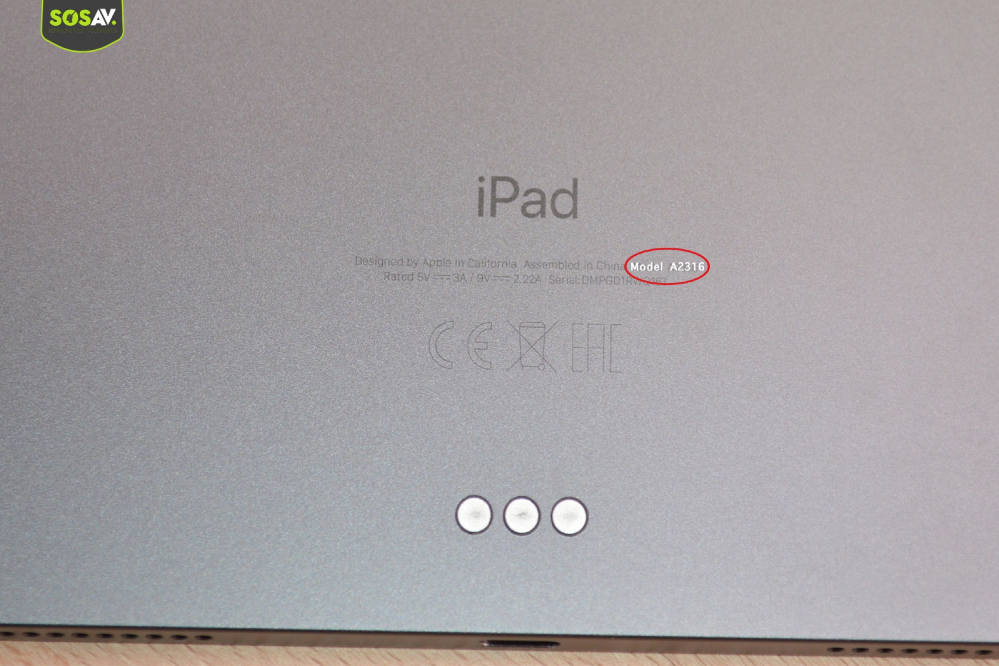

Cette batterie est spécifiquement destinée à l’iPad Air 4 (2020), identifiable par son format fin de 10,9 pouces, son port USB-C, et son déverrouillage via capteur d’empreinte sur le bouton supérieur. Vous pouvez vérifier le modèle dans les réglages (Réglages > Général > Informations) ou au dos de votre appareil.

Il s'agit ici d'un tutoriel pour l'iPad Air 4 (2020), numéros de série : A2316, A2325, A2072 et A2324. .

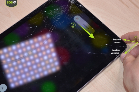

Puis commencez par éteindre votre iPad.

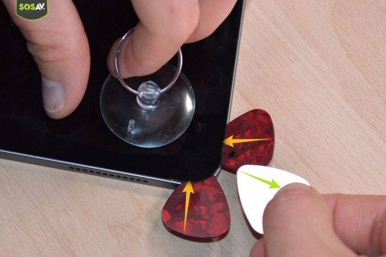

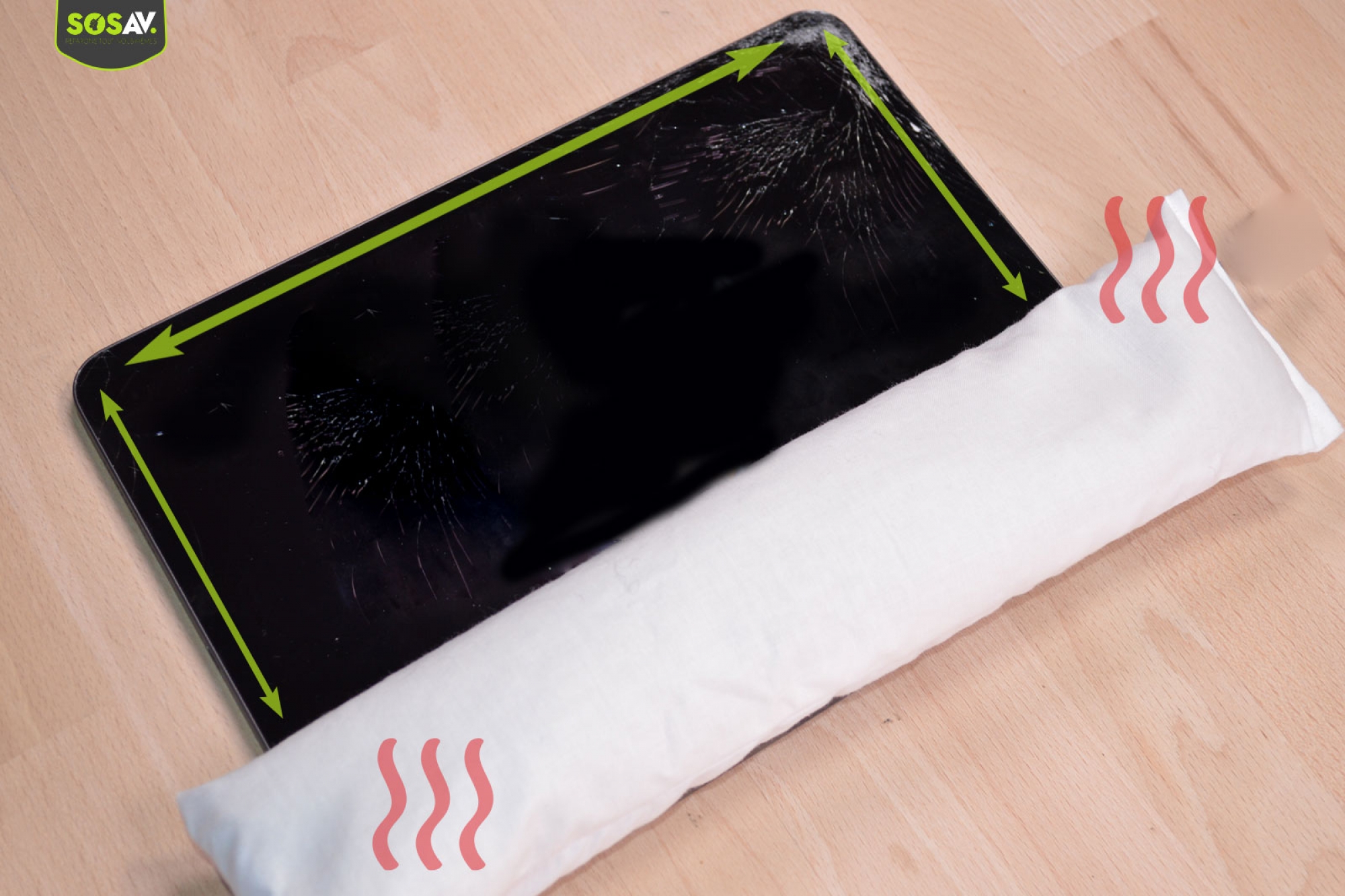

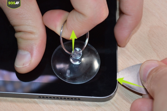

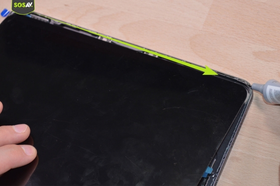

Appliquez la ventouse dans un coin de votre iPad et soulevez légèrement pour créer un point d'insertion.

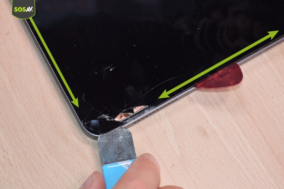

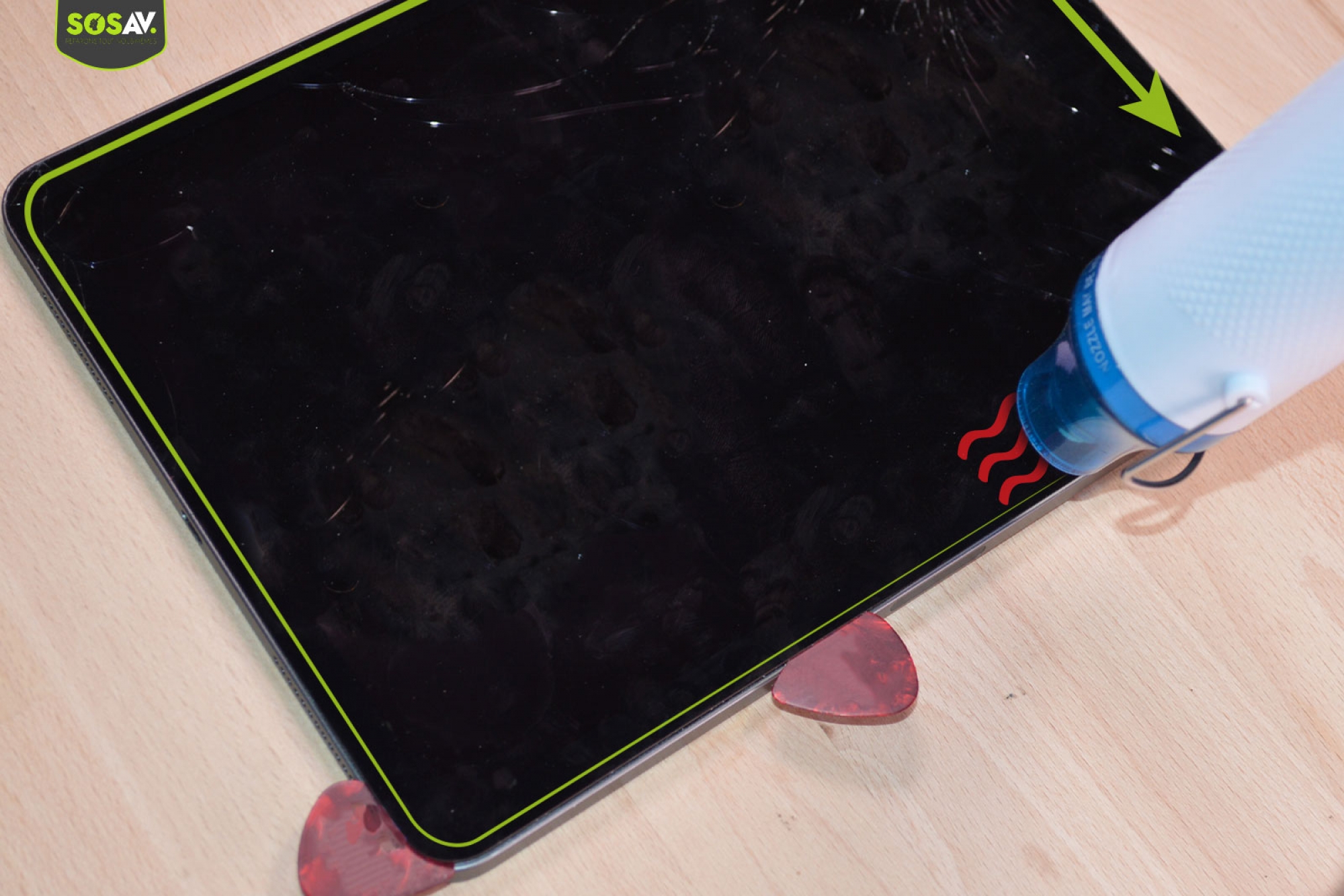

Insérez le médiator en métal troué entre la votre et le châssis.
Remplacez le méditor en métal troué par les deux médiators en plastique.

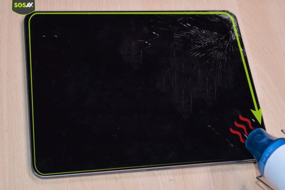

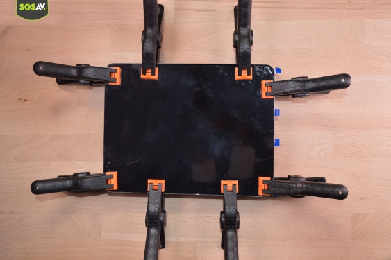

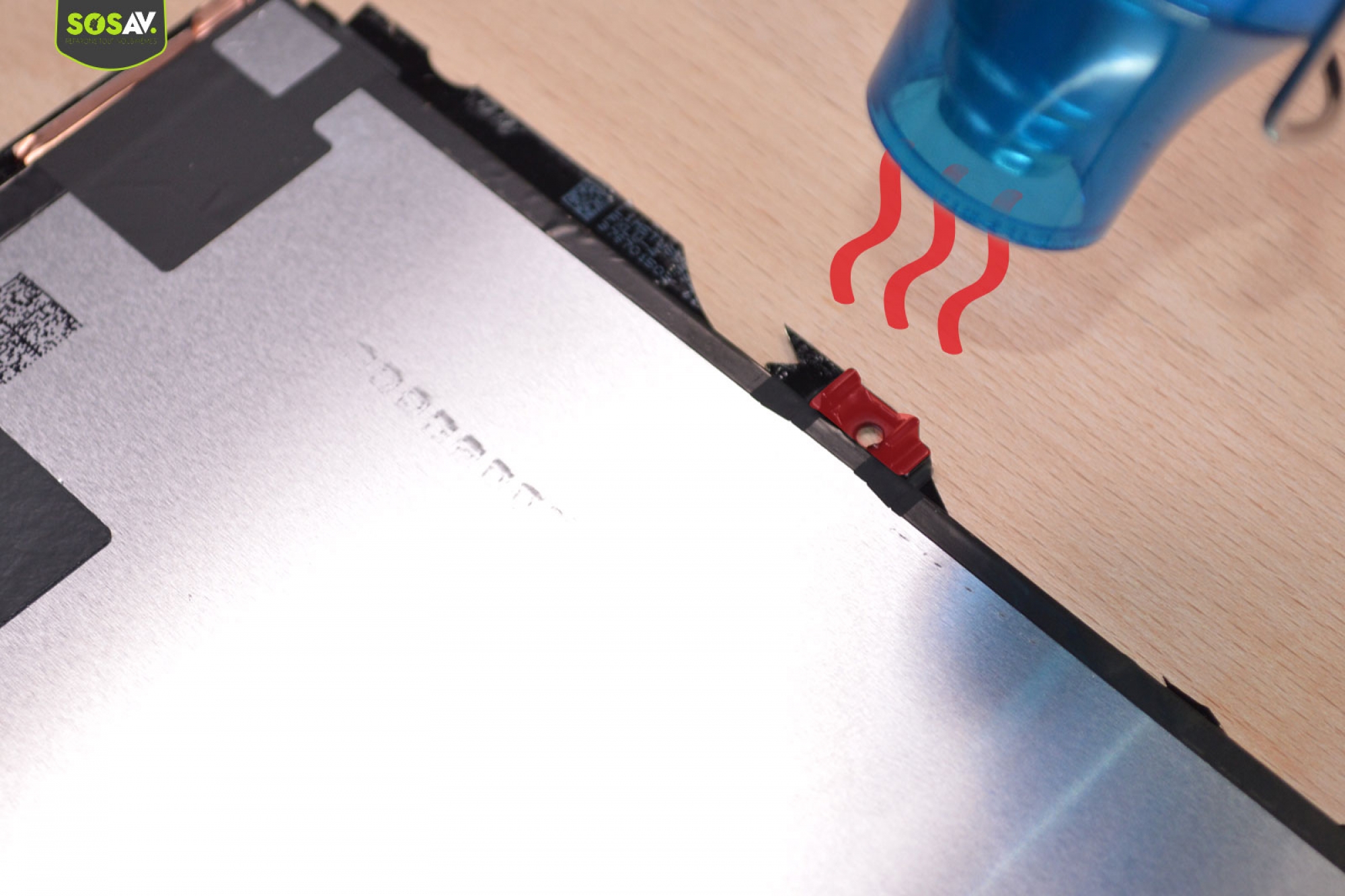

Nous vous conseillons de réchauffer à mesure que vous avancez avec les médiators.

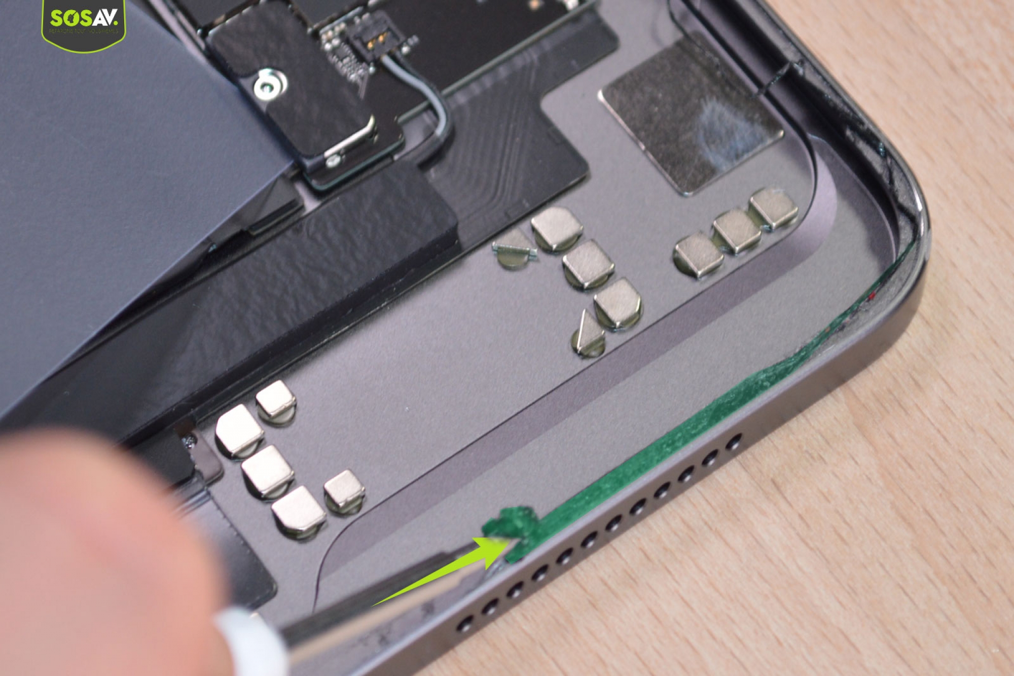

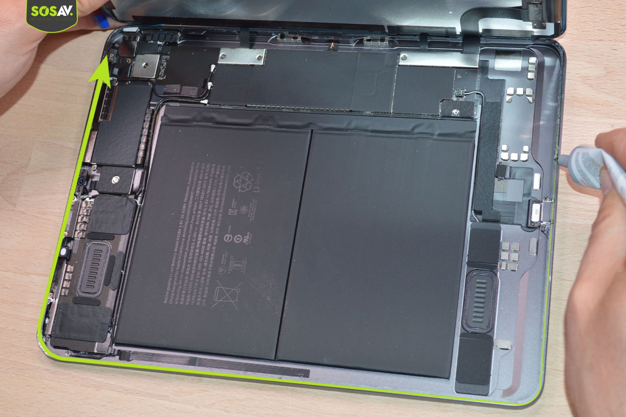

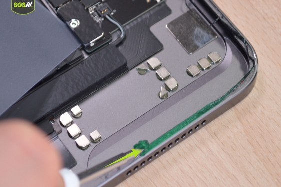

Utilisez le isesamo pour décoller les morceaux de l'écran cassé.

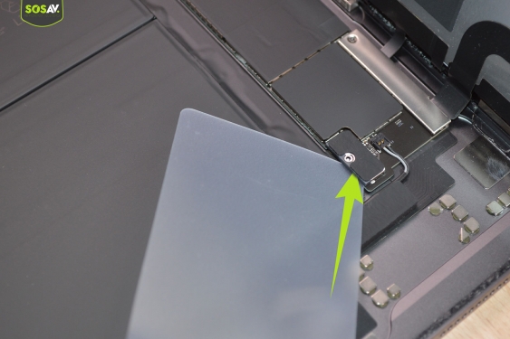

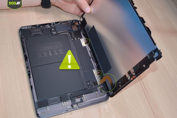

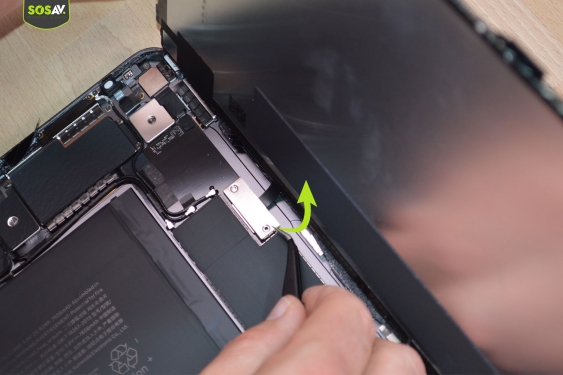

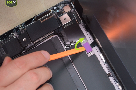

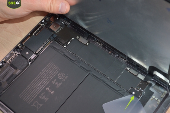

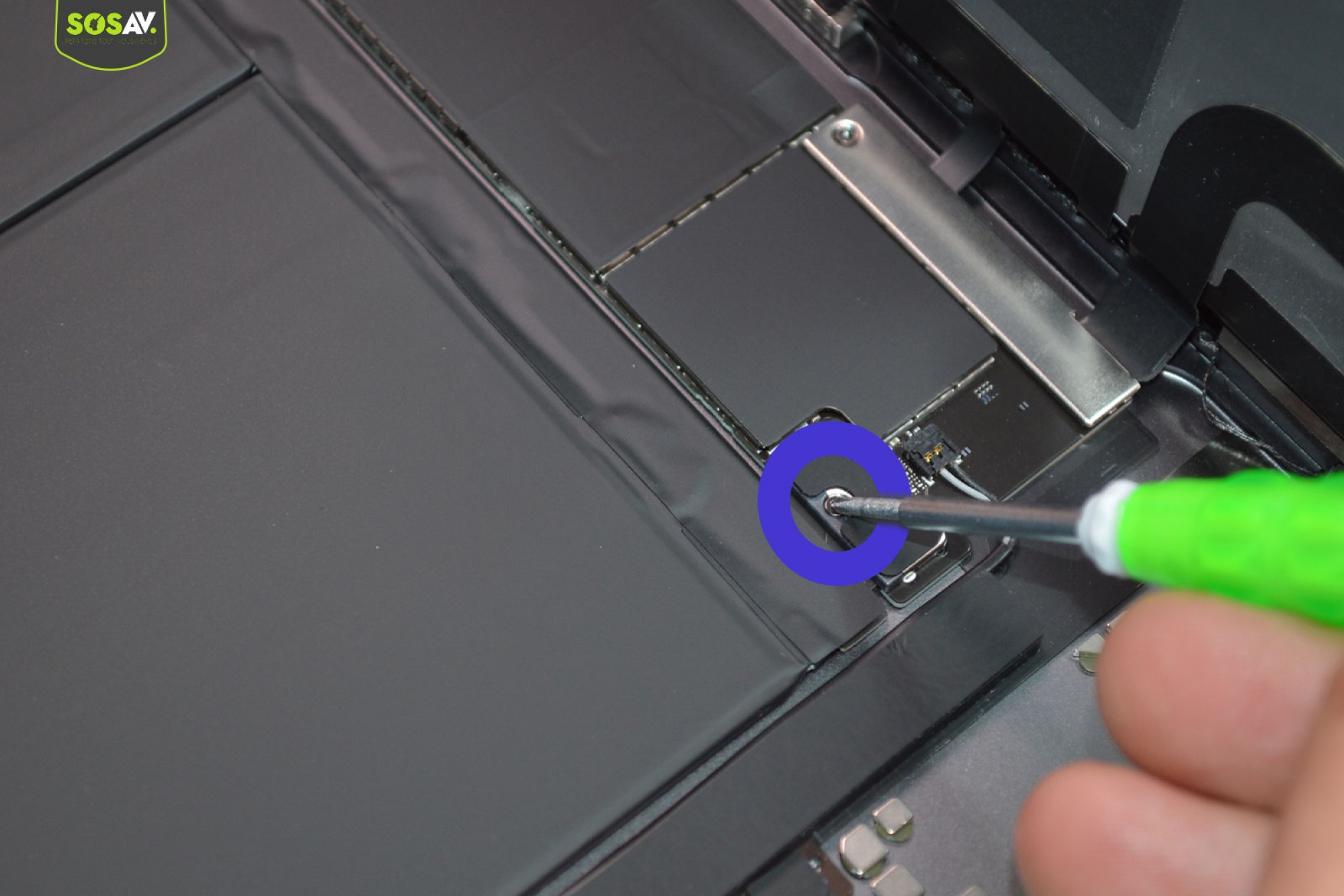

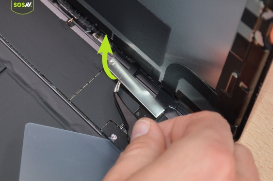

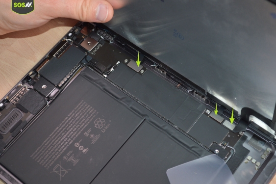

Glissez la carte en PVC sous la nappe pour couper le contact avec la batterie.

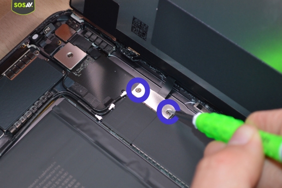

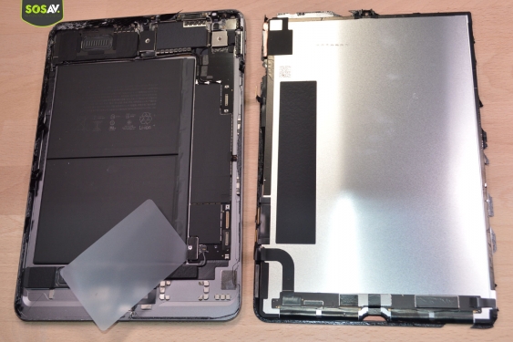

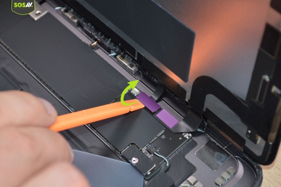

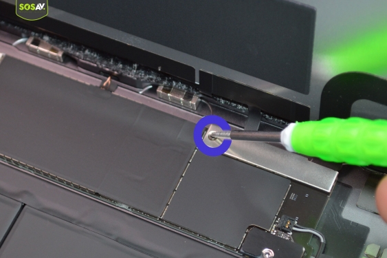

Faire pareil avec la deuxième plaquette de protection des nappes de l'écran et déconnectez les deux nappes.
Votre écran cassé est maintenant dissocié de l'iPad.

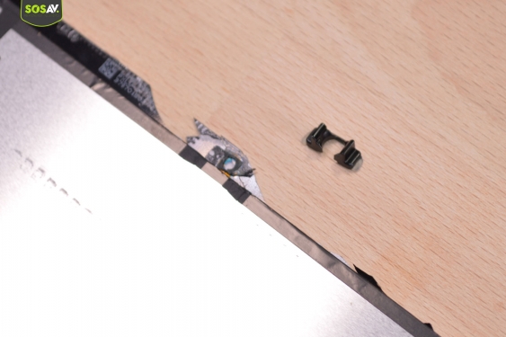

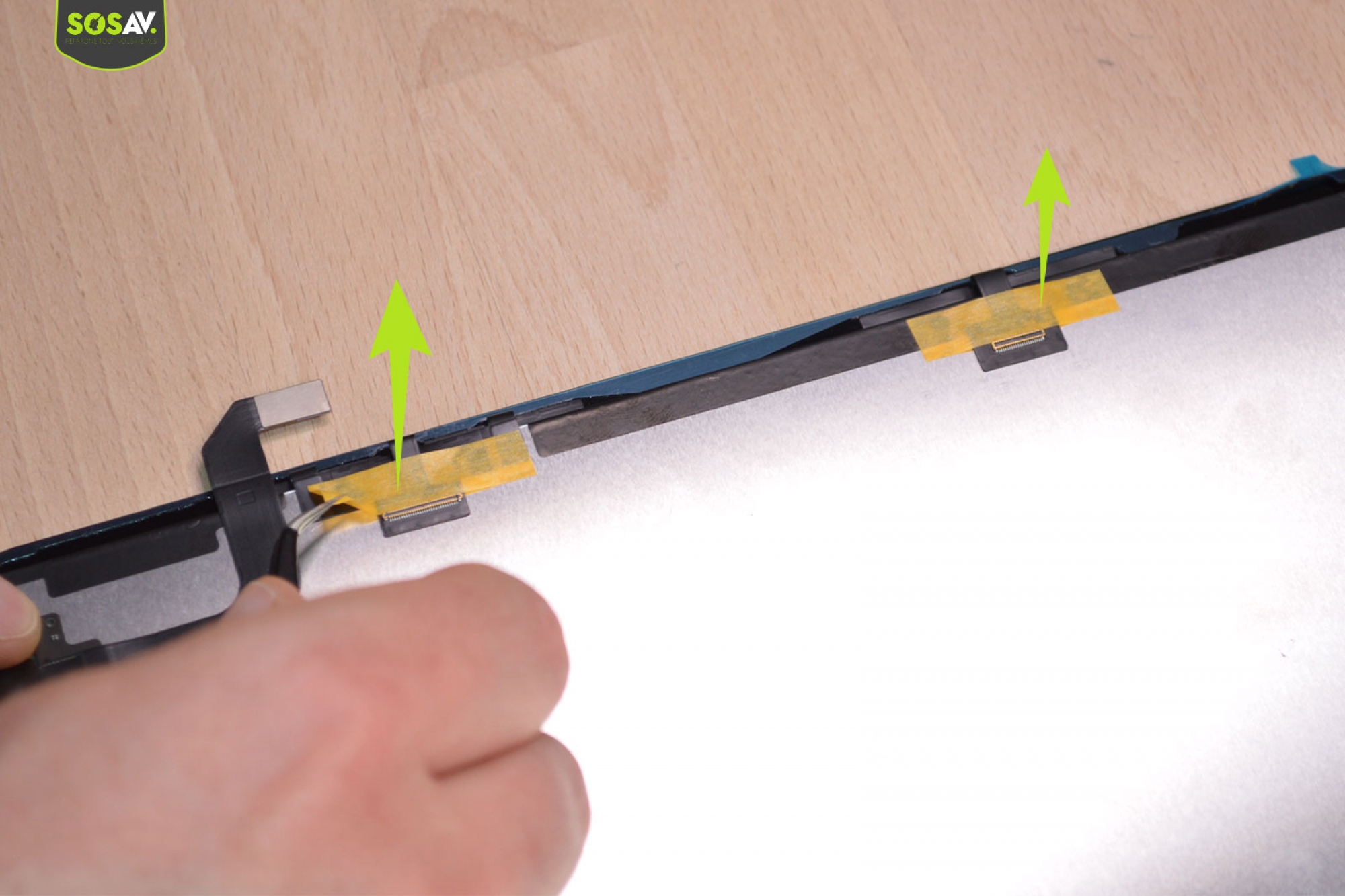

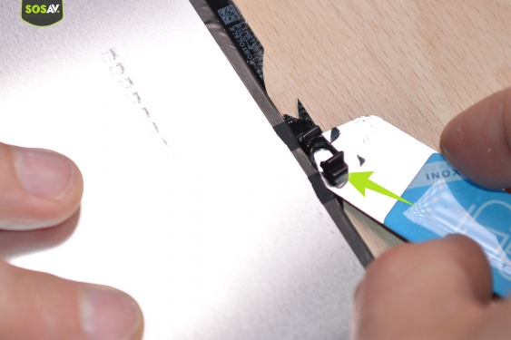

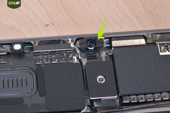

Avant de mettre votre écran cassé dans le bac de recyclage, il y a un élément à récupérer.
♻️ Vous pouvez maintenant jetez votre écran cassé dans le bac de recyclage approprié, merci.
Installez le support de la caméra avant retiré à l'étape précédente.
