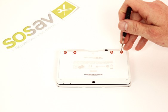

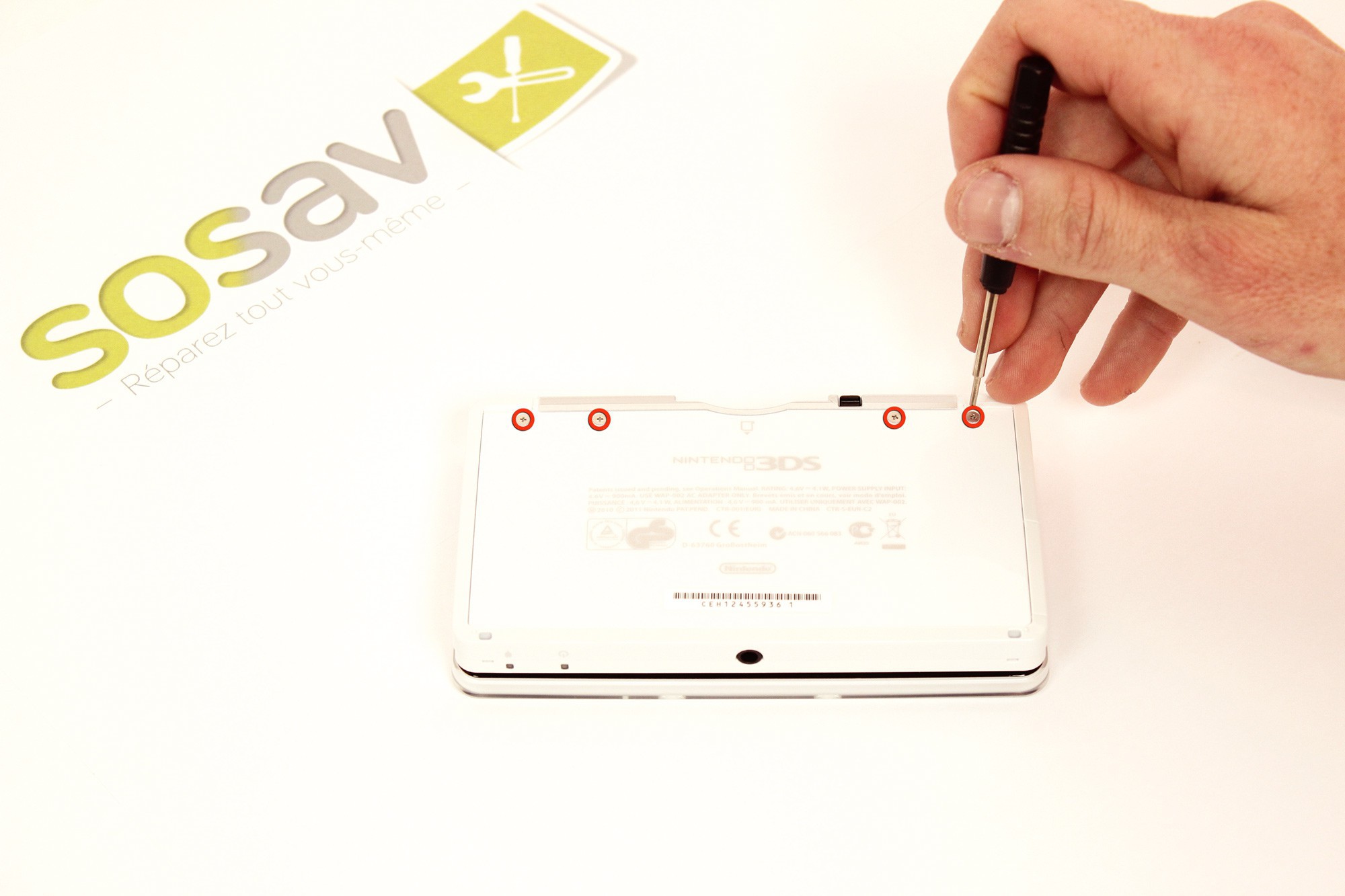

Avant de commencer le démontage de la coque arrière de votre Nintendo 3DS, nous vous conseillons de vérifier que celle-ci est bien éteinte.A l'aide d'un tournevis cruciforme, dévissez les 4 vis cruciformes (entourées en rouge sur la photo) situées sur la partie haute de la coque arrière de la 3DS.

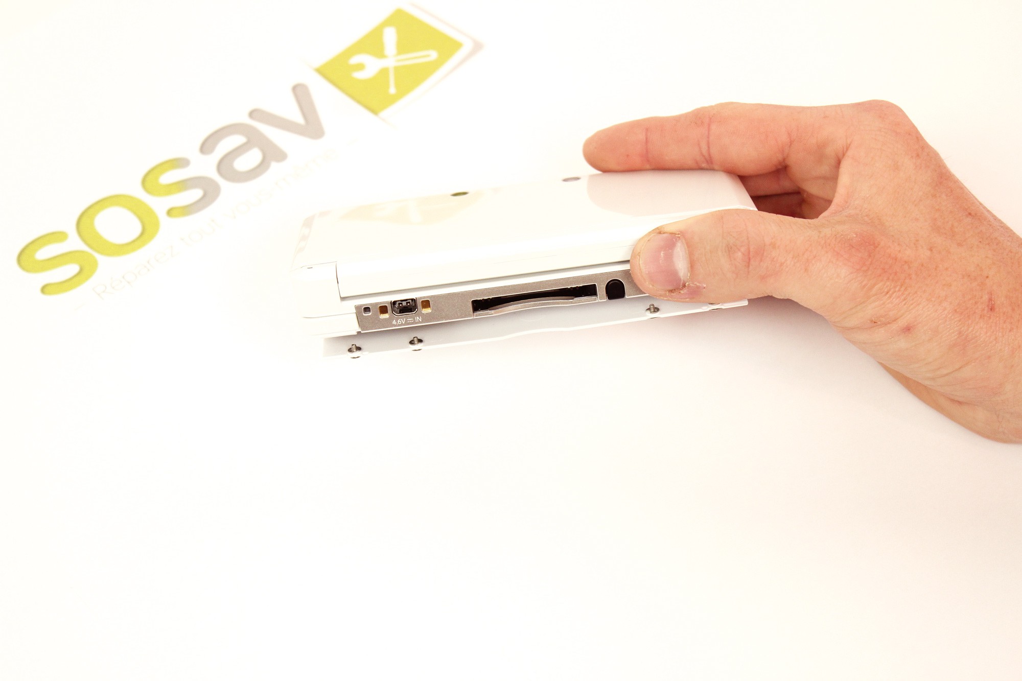

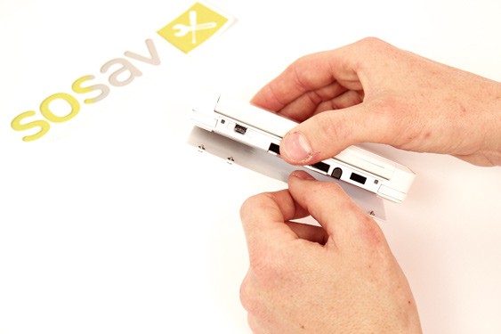

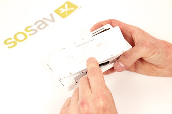

En la tenant à une seule main, retournez désomais la 3DS afin que la coque arrière s'ouvre légèrement.Avec l'autre main attrapez la coque arrière puis retournez à nouveau votre Nintendo 3DS.Vous pouvez désormais ôter délicatement la coque arrière de la console.

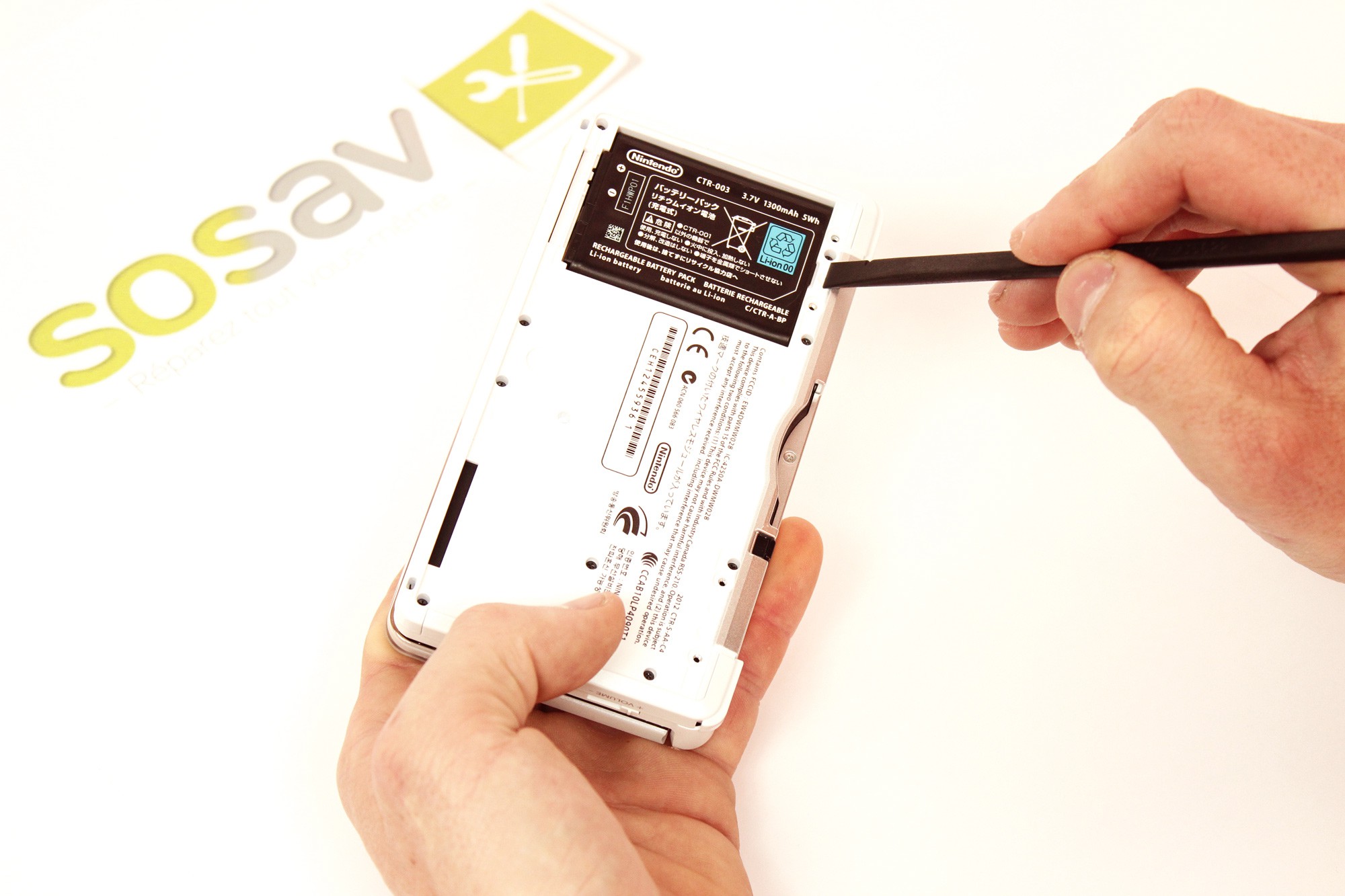

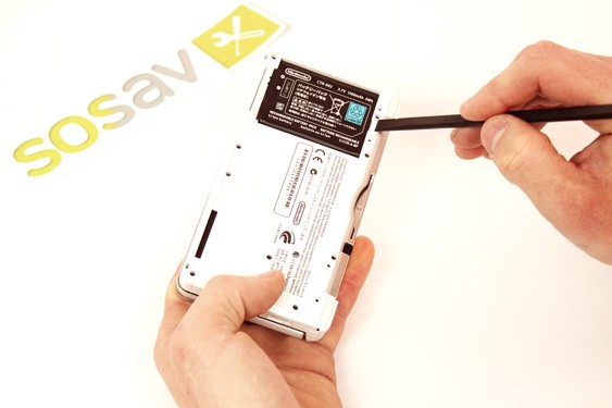

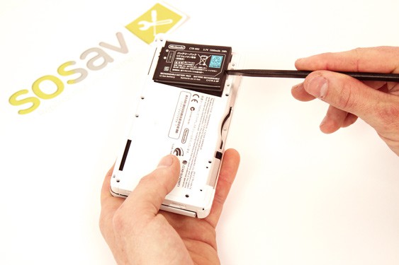

Insérez une spatule en nylon entre la batterie et la coque inférieur de la Nintendo 3DS.Faites ensuite levier sur la partie haute de la batterie pour la sortir de son emplacement.

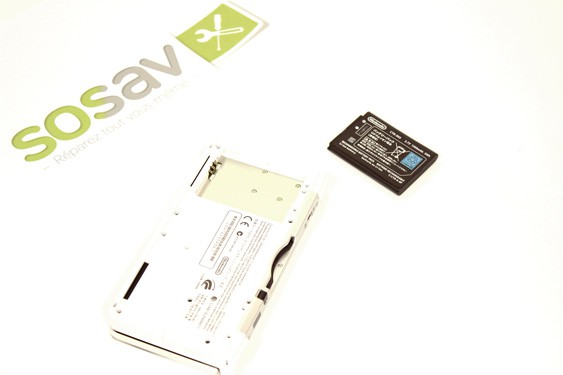

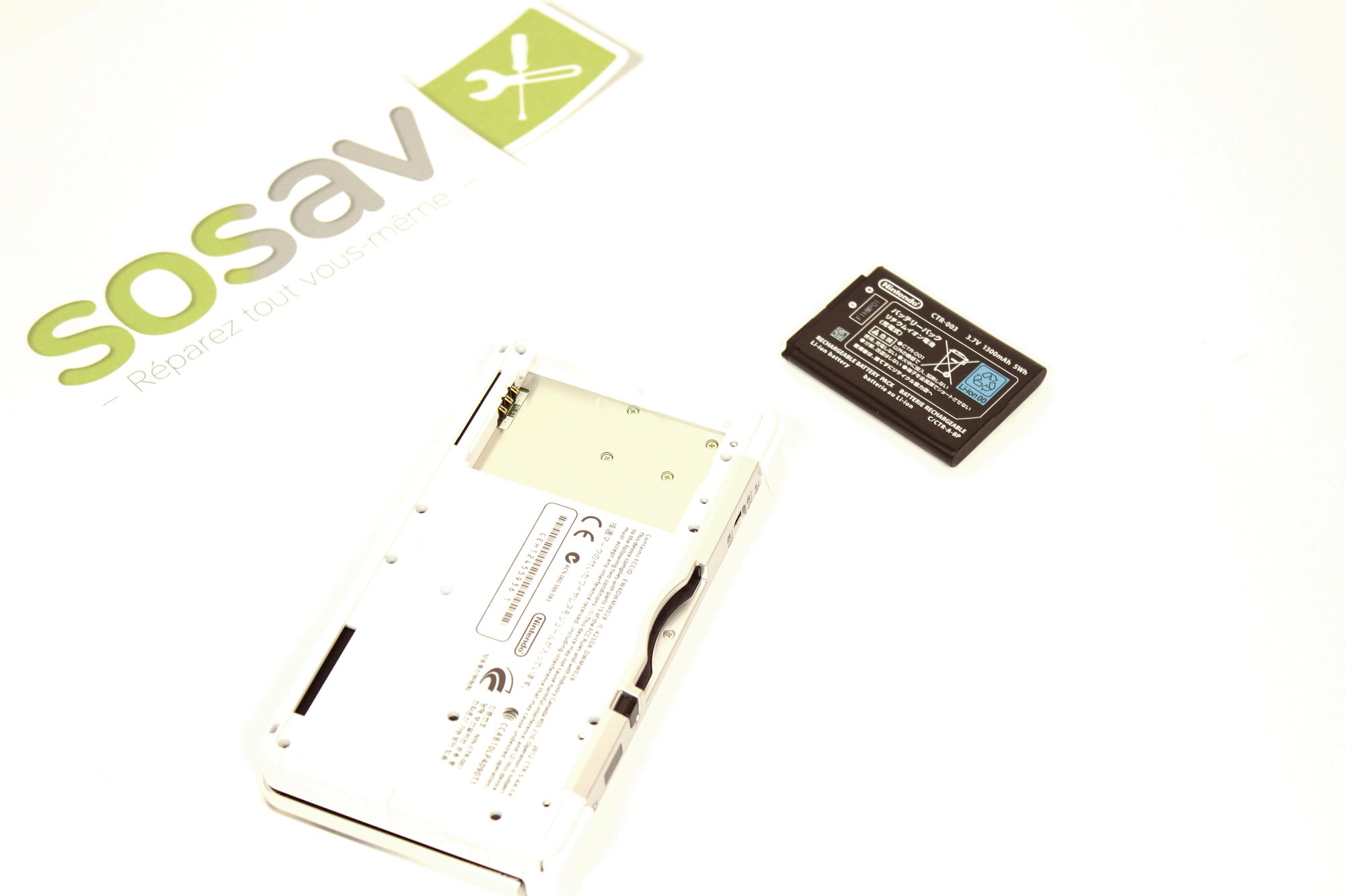

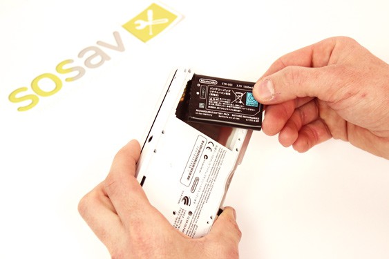

Votre batterie est désormais démontée. Vous pouvez au besoin la remplacer par une batterie neuve pour Nintendo 3DS.
