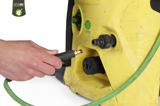

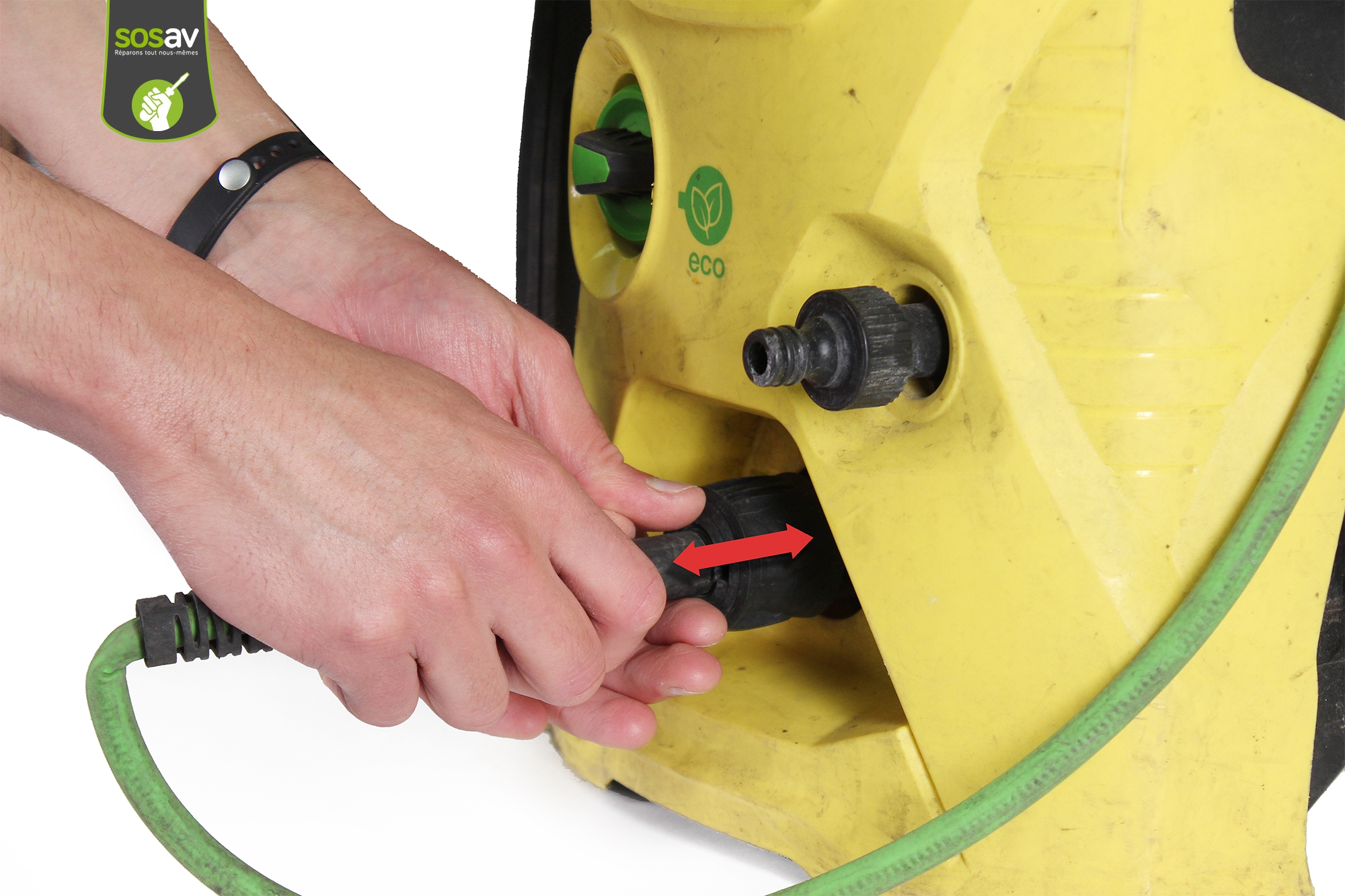

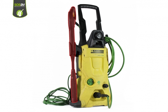

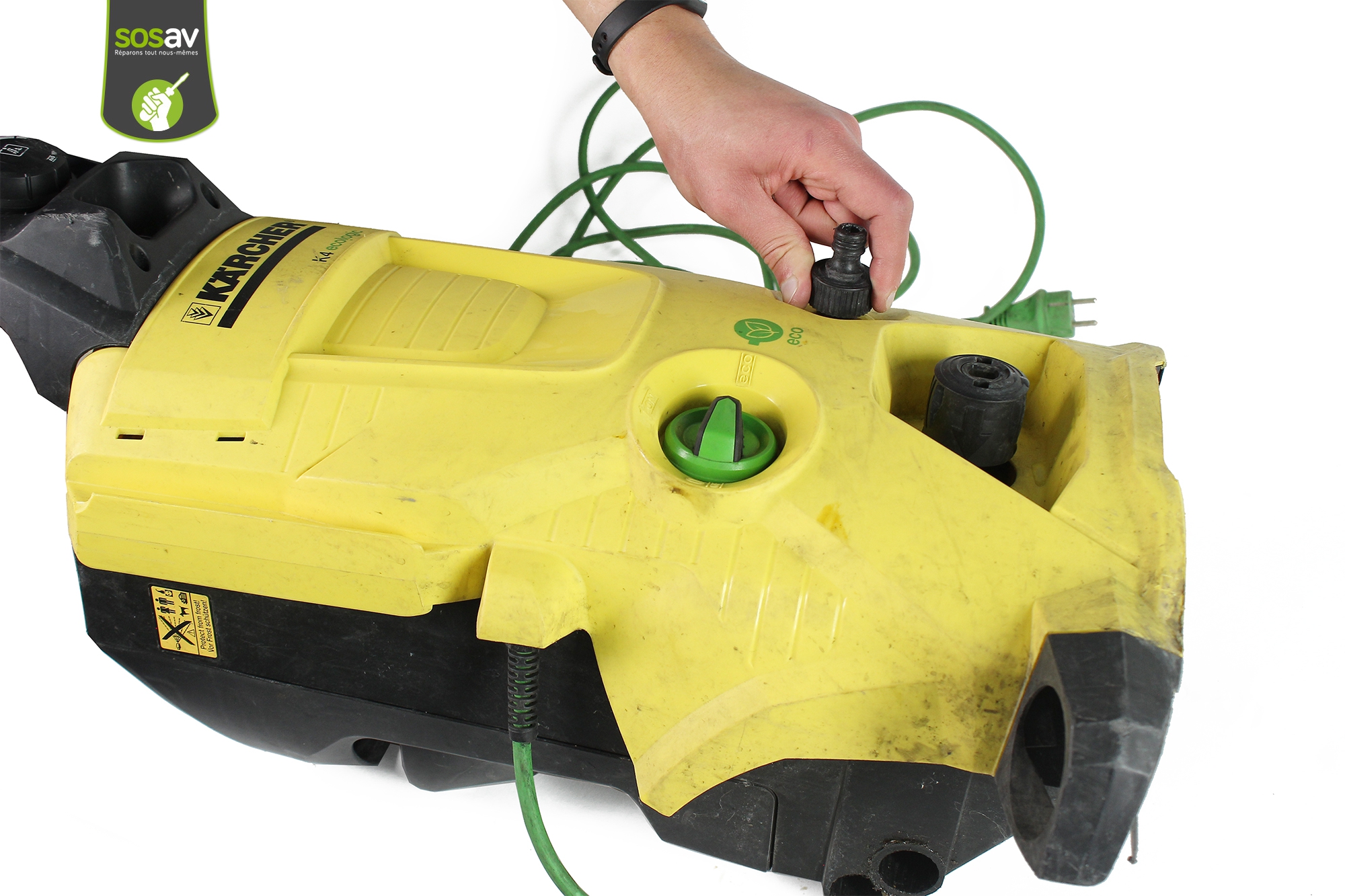

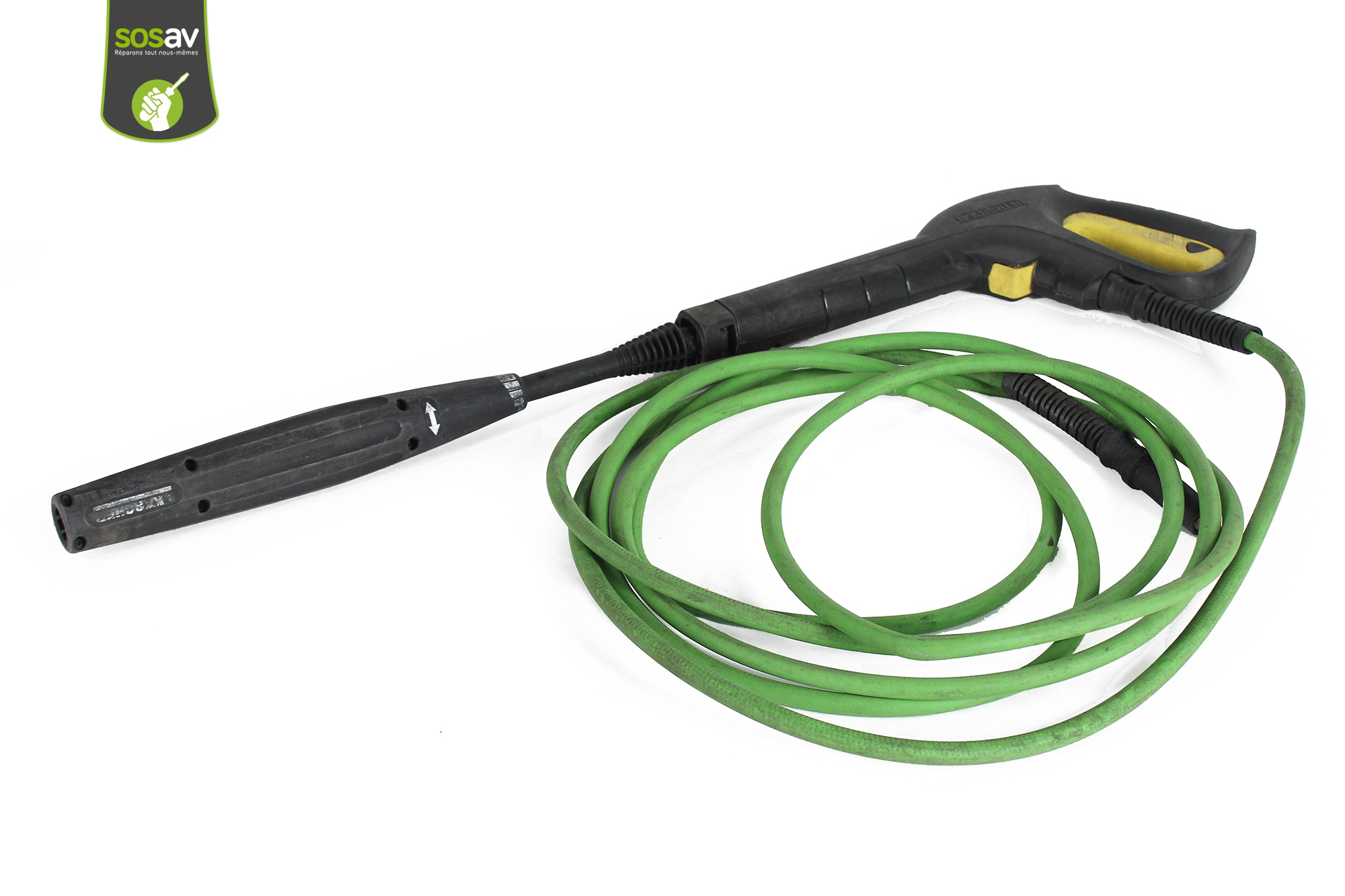

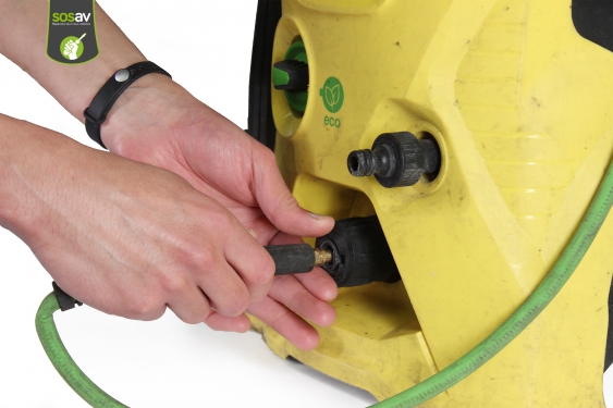

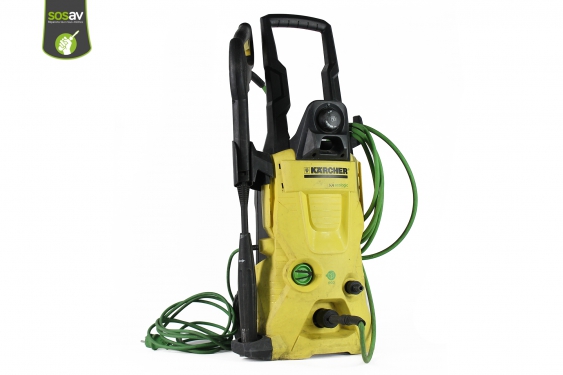

Avant de démonter les tuyaux internes de votre Kärcher K4 Ecologic, il est nécessaire de l'éteindre et de le débrancher de la prise secteur.Il faut commencer par retirer la lance. Elle est raccordée au tuyau et est accrochée à gauche du Kärcher.
Saisissez le tuyau au niveau du raccord situé à l'arrière du nettoyeur haute pression.Tirez délicatement dessus pour le déclisper.
La lance est déposée.

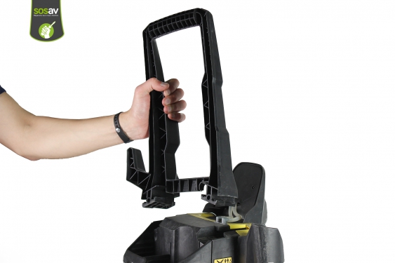

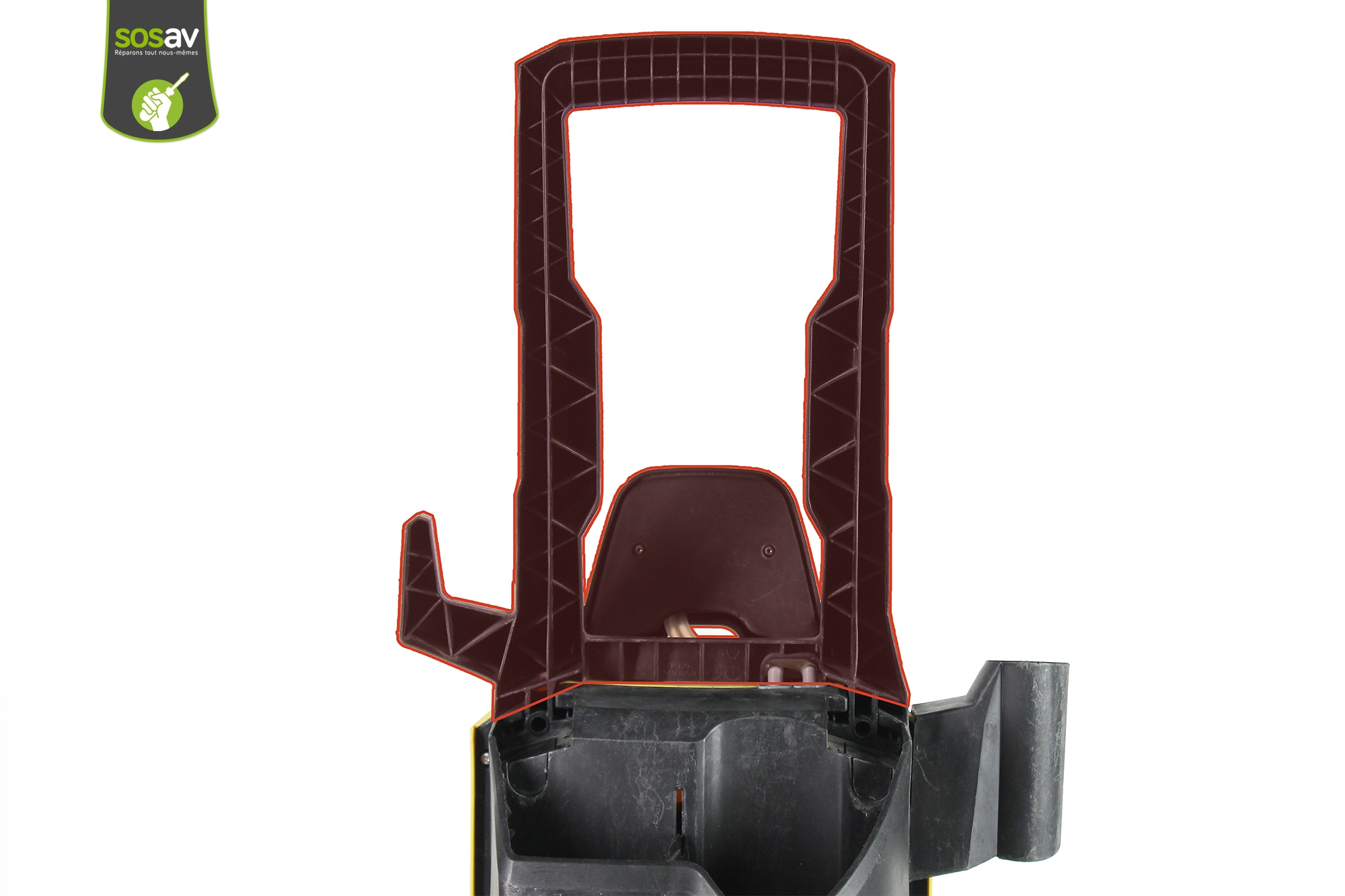

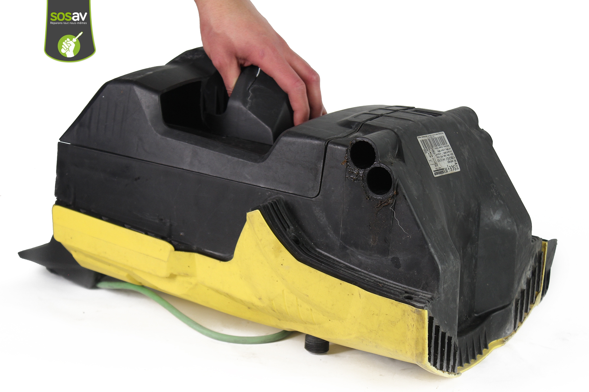

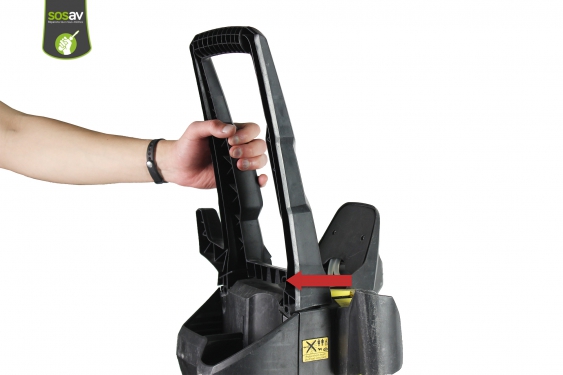

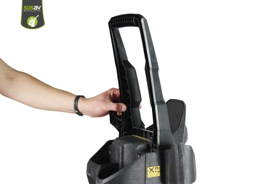

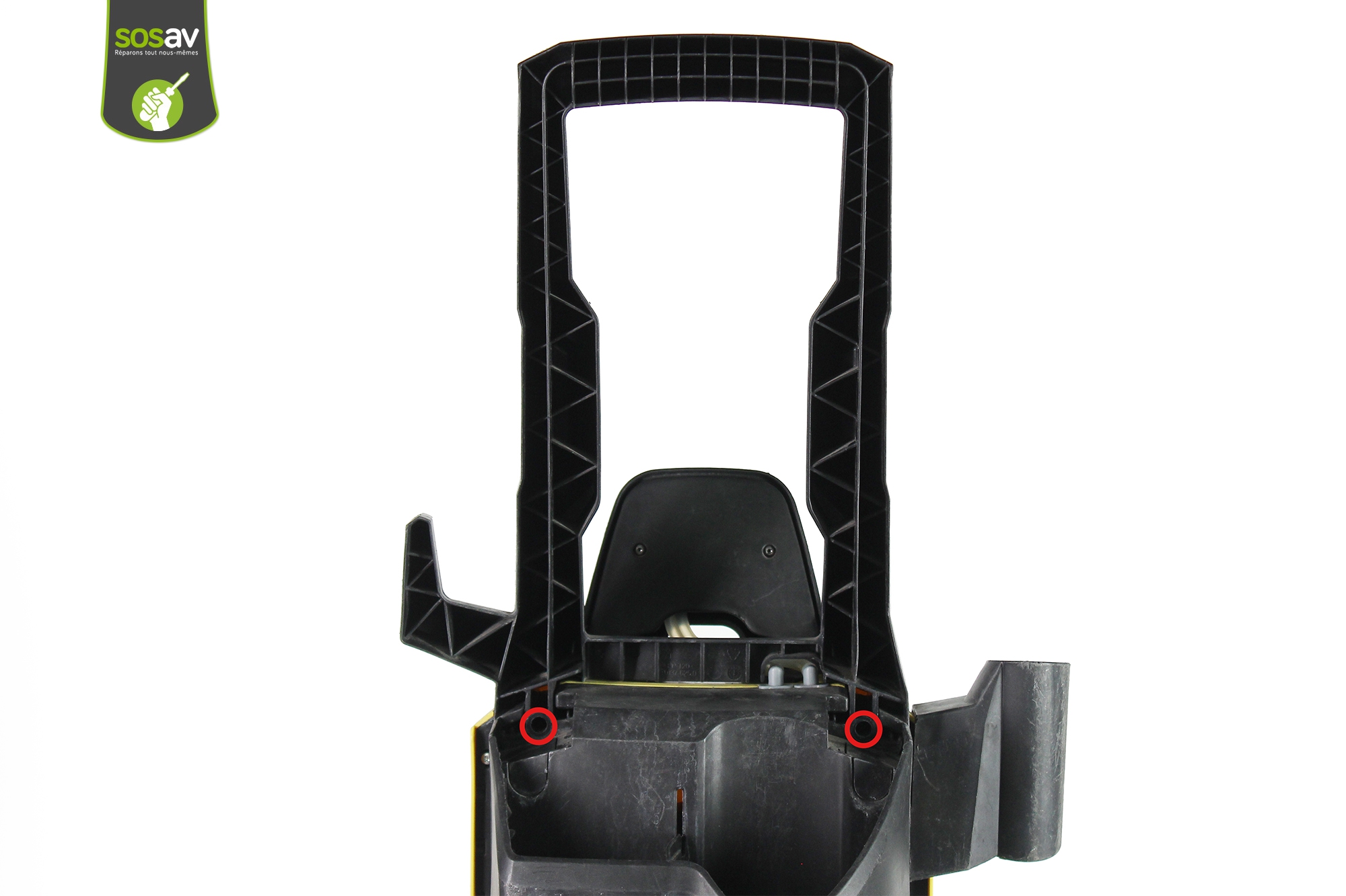

La poignée forme un bloc entier, sur toute la partie supérieure du Kärcher comme le montre la photo.
Dévissez les 2 vis cruciformes J0 (tournevis présent dans notre kit outils 58 pièces).Afin de l'extraire, vous n'avez qu'à faire glisser le bloc entier vers l'arrière du Kärcher pour le sortir de son emplacement.
La poignée est démontée.

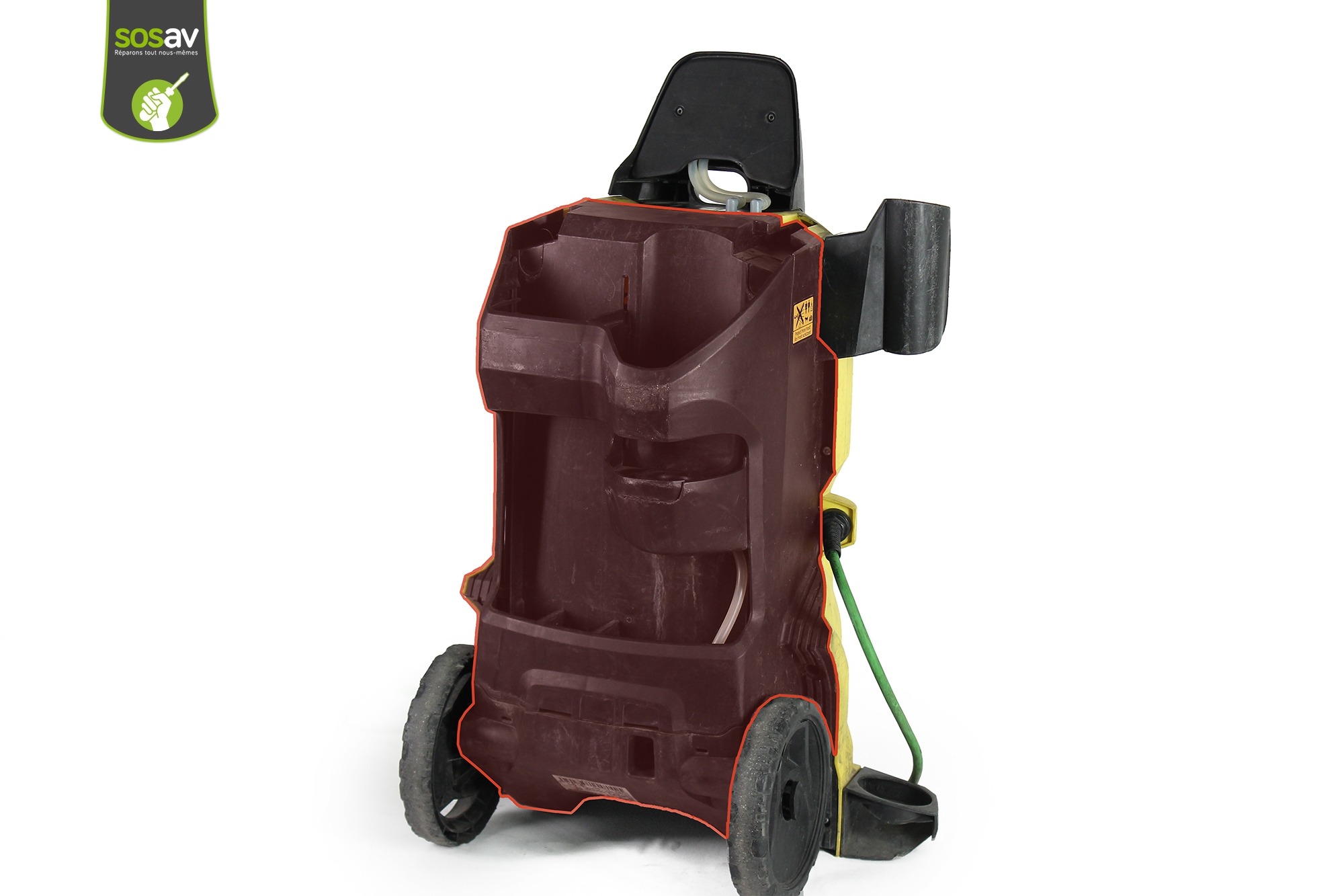

Attaquons-nous au démontage du capot inférieur noir, en surbrillance rouge sur la photo 1.

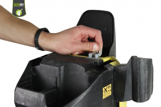

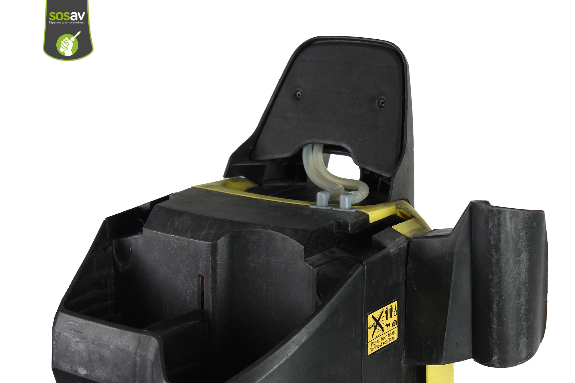

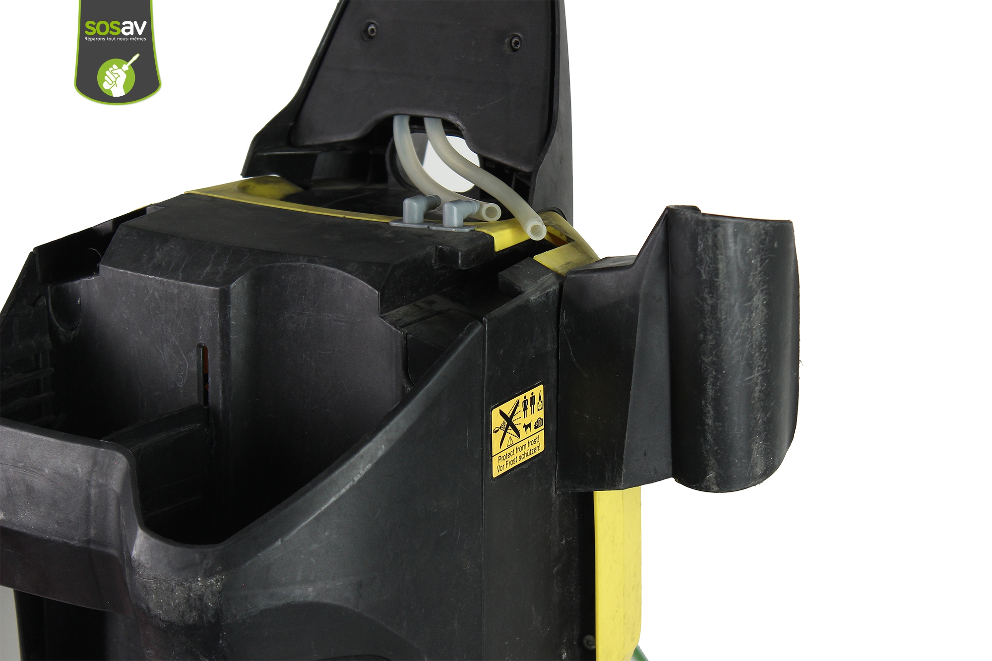

Commençons par séparer les deux tuyaux de réglage d'intensité.

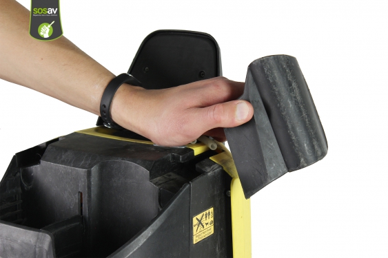

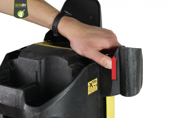

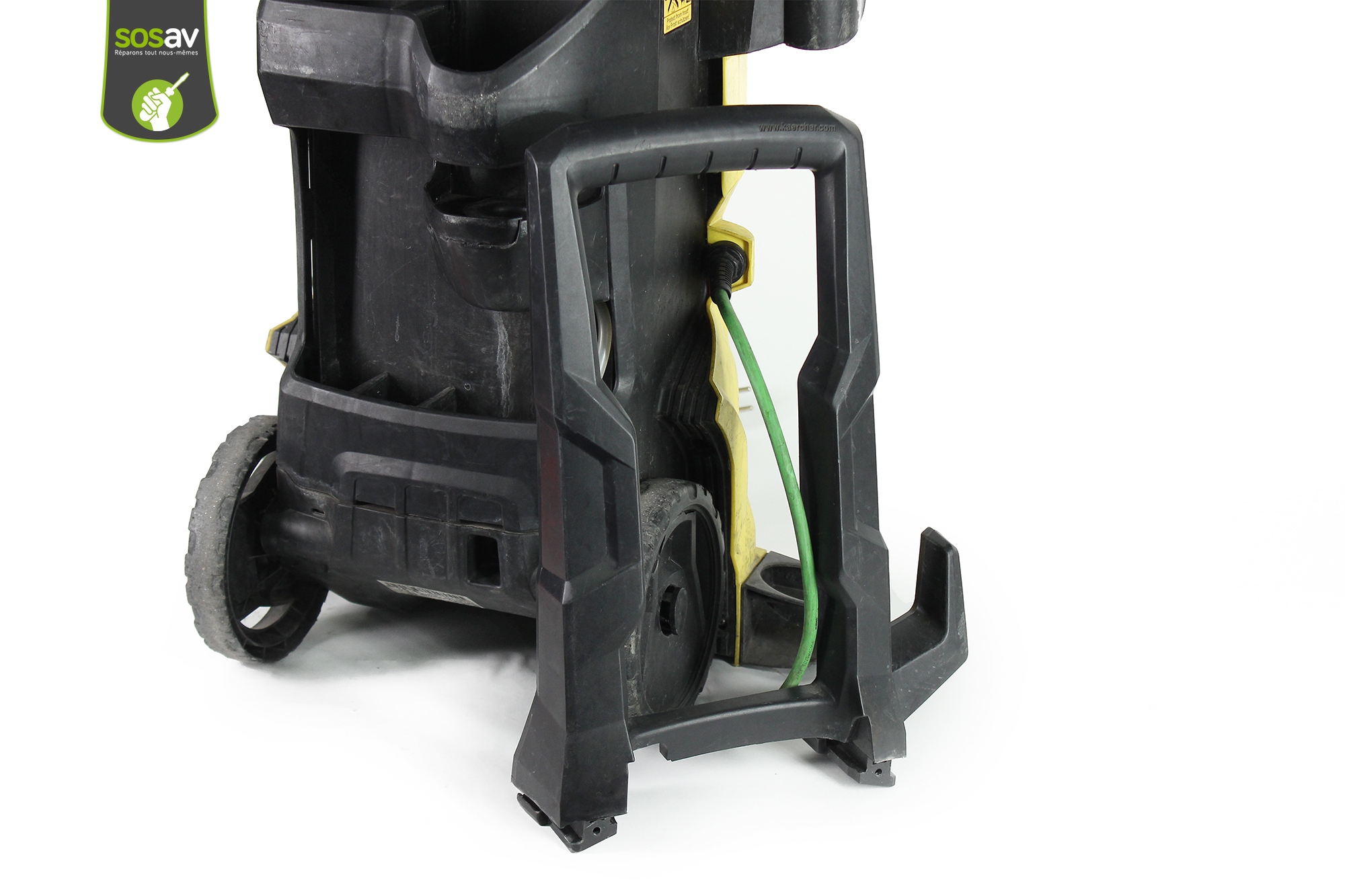

Au tour du support de lance : faites-le glisser vers le haut afin de l'extraire.

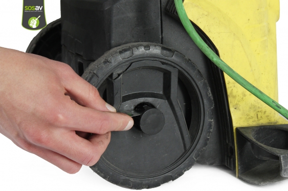

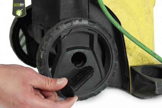

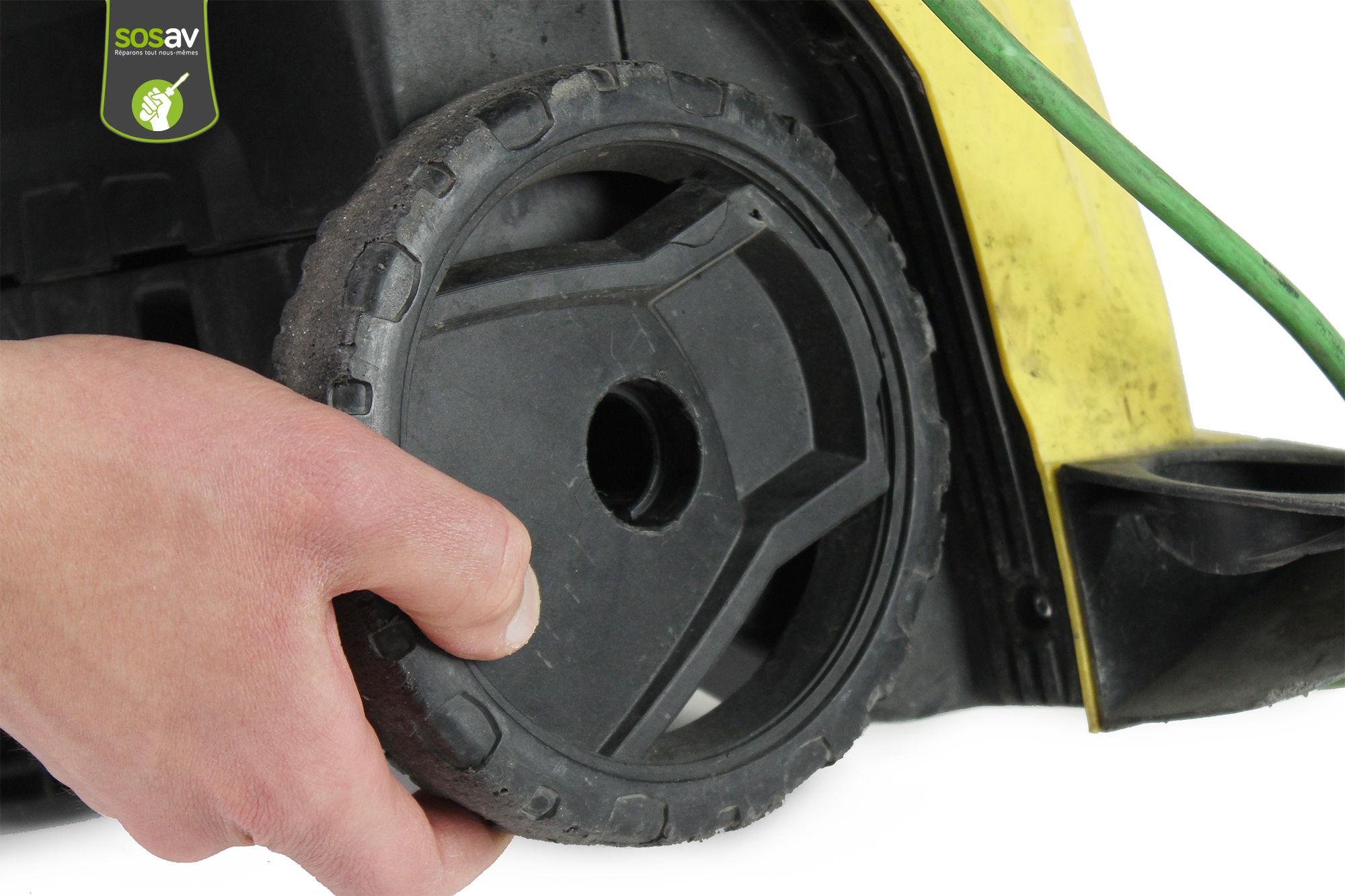

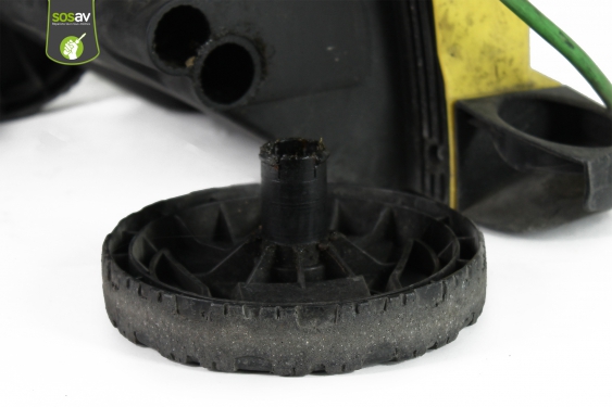

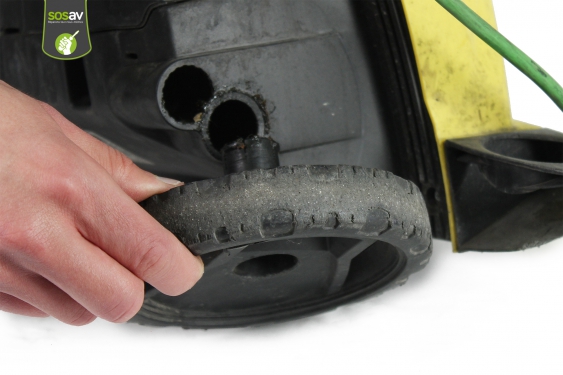

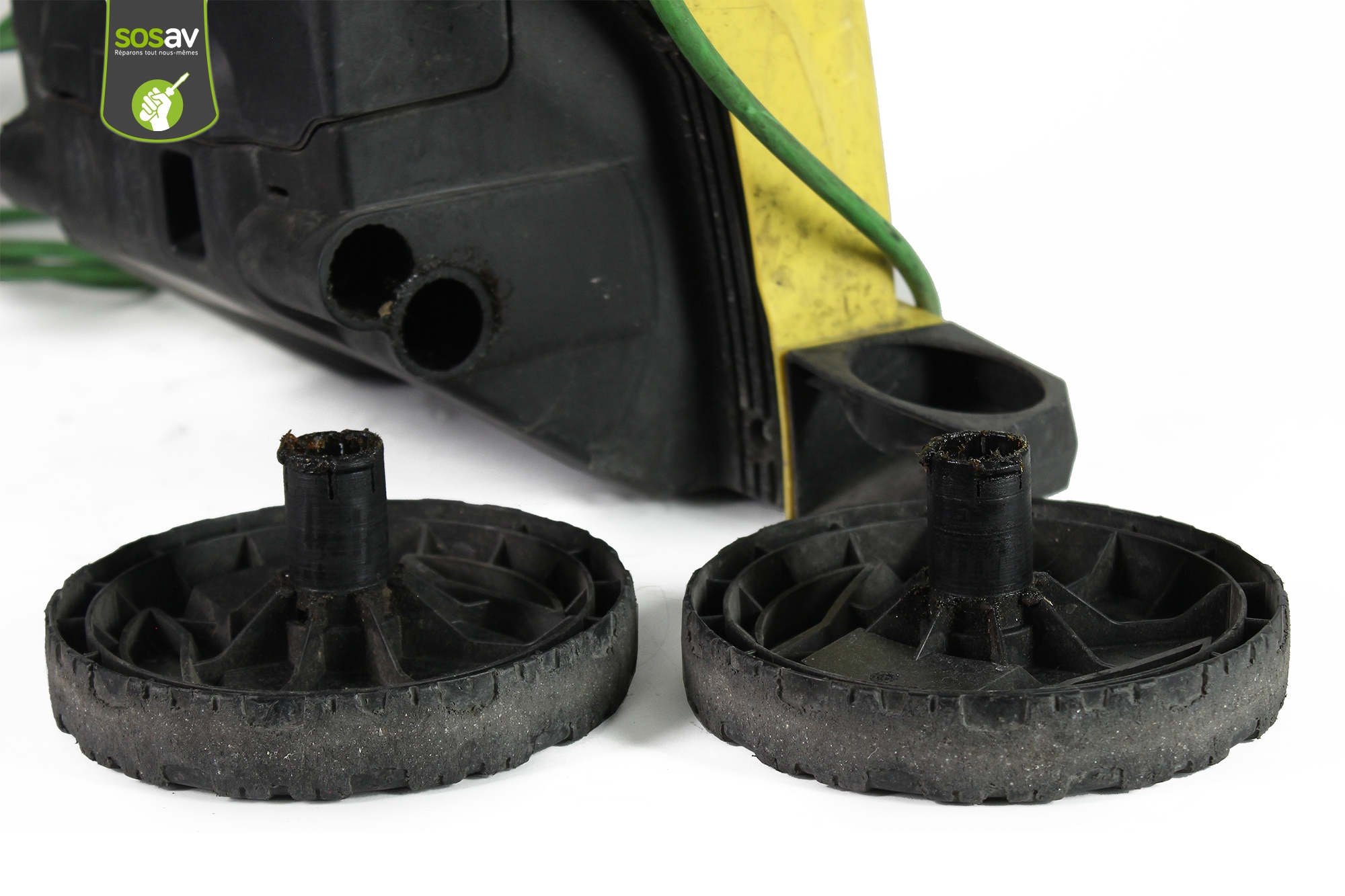

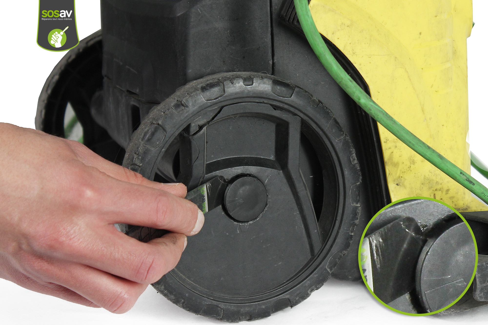

Poursuivons en retirant les roues de chaque côté du Kärcher. Le démontage est identique pour la roue gauche et droite :)Servez-vous de la spatule iSesamo pour sortir la tige de direction qui maintient la roue.
Il ne vous reste plus qu'à retirer la roue.Répétez l'opération pour l'autre roue.
Les deux roues sont à présents démontées.

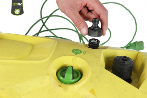

Posez à plat le Kärcher afin de dévisser l'adaptateur d'arrivée d'eau.

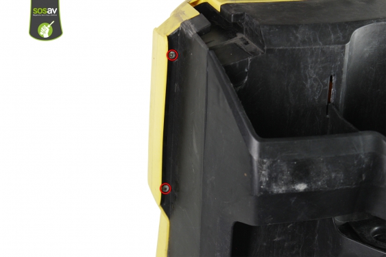

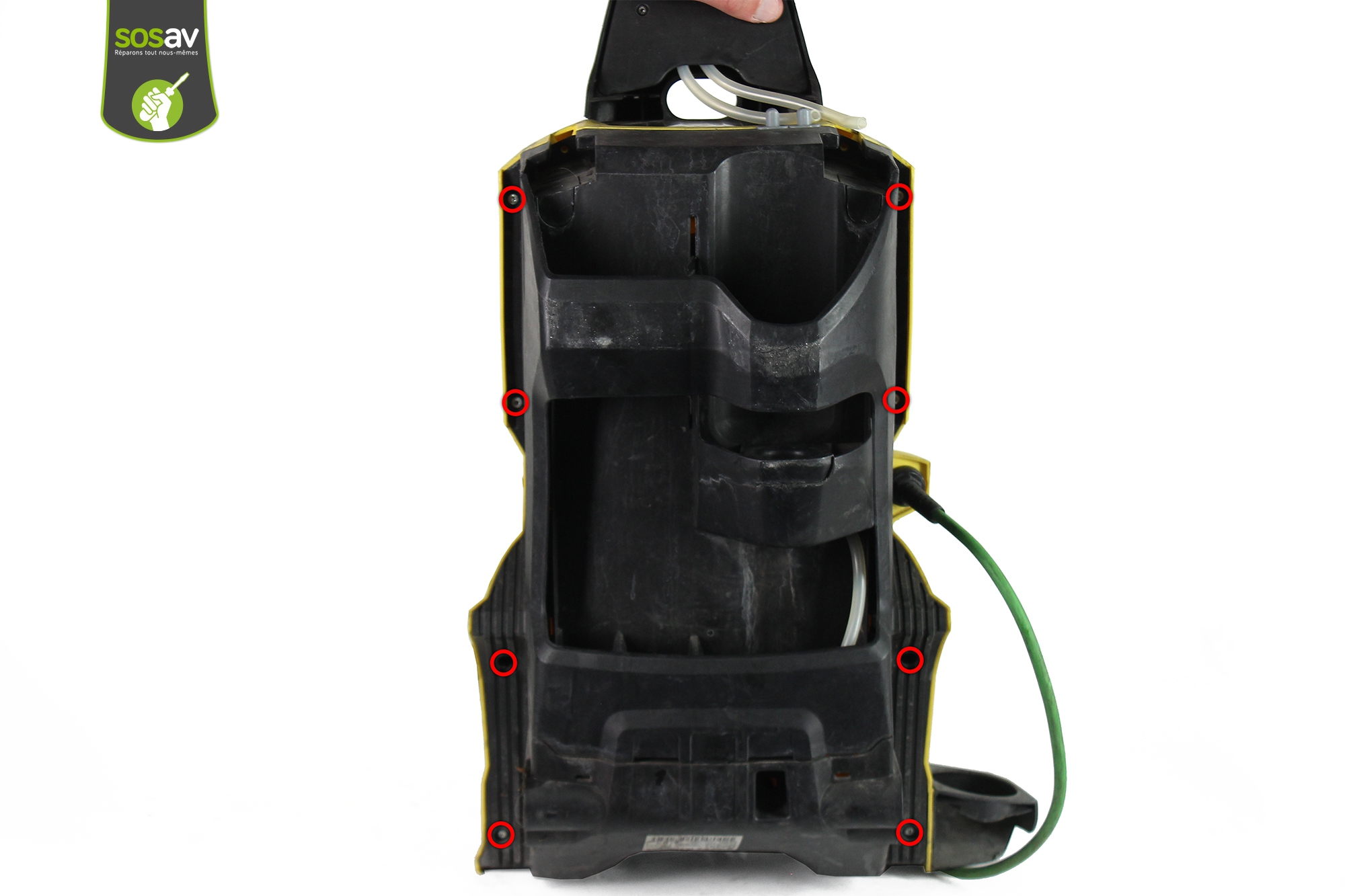

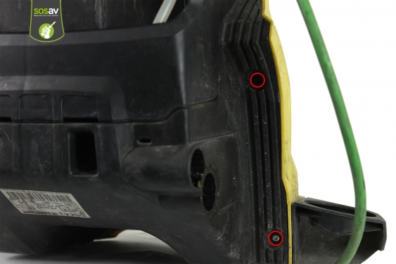

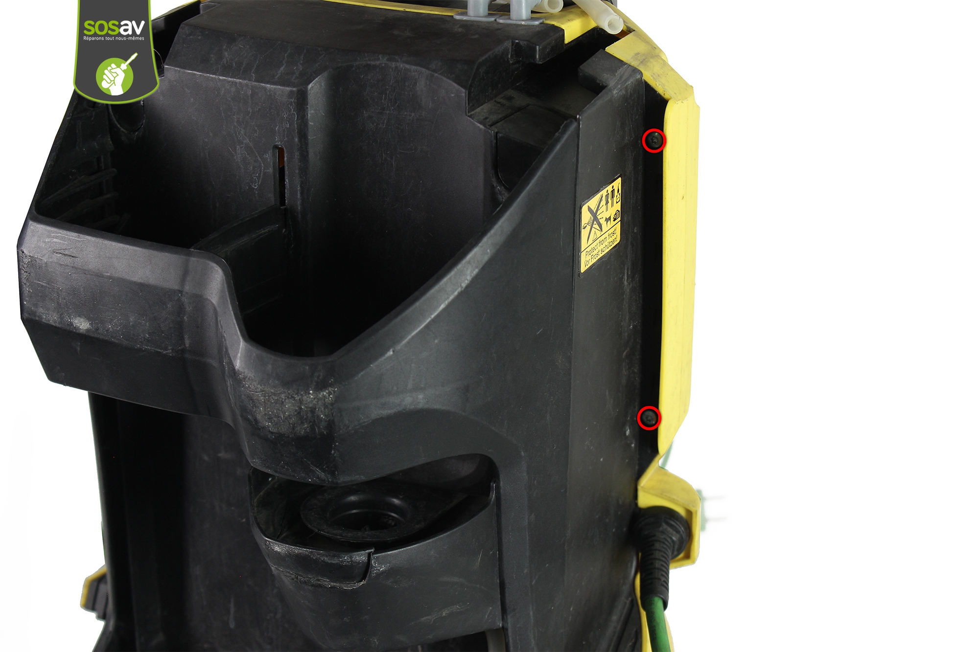

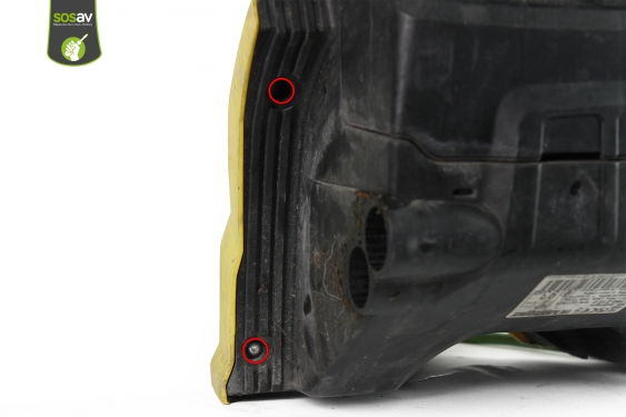

Le capot inférieur est retenu par 8 Vis Torx T10.
Utilisez le tournevis Torx T10 (toujours dans notre kit outils) afin de dévisser les 8 vis entourées en rouge.Faites attention à ne pas oublier une vis !

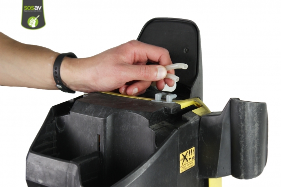

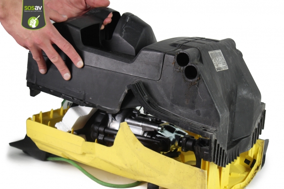

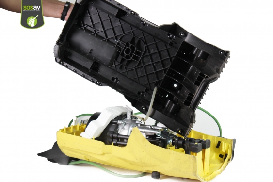

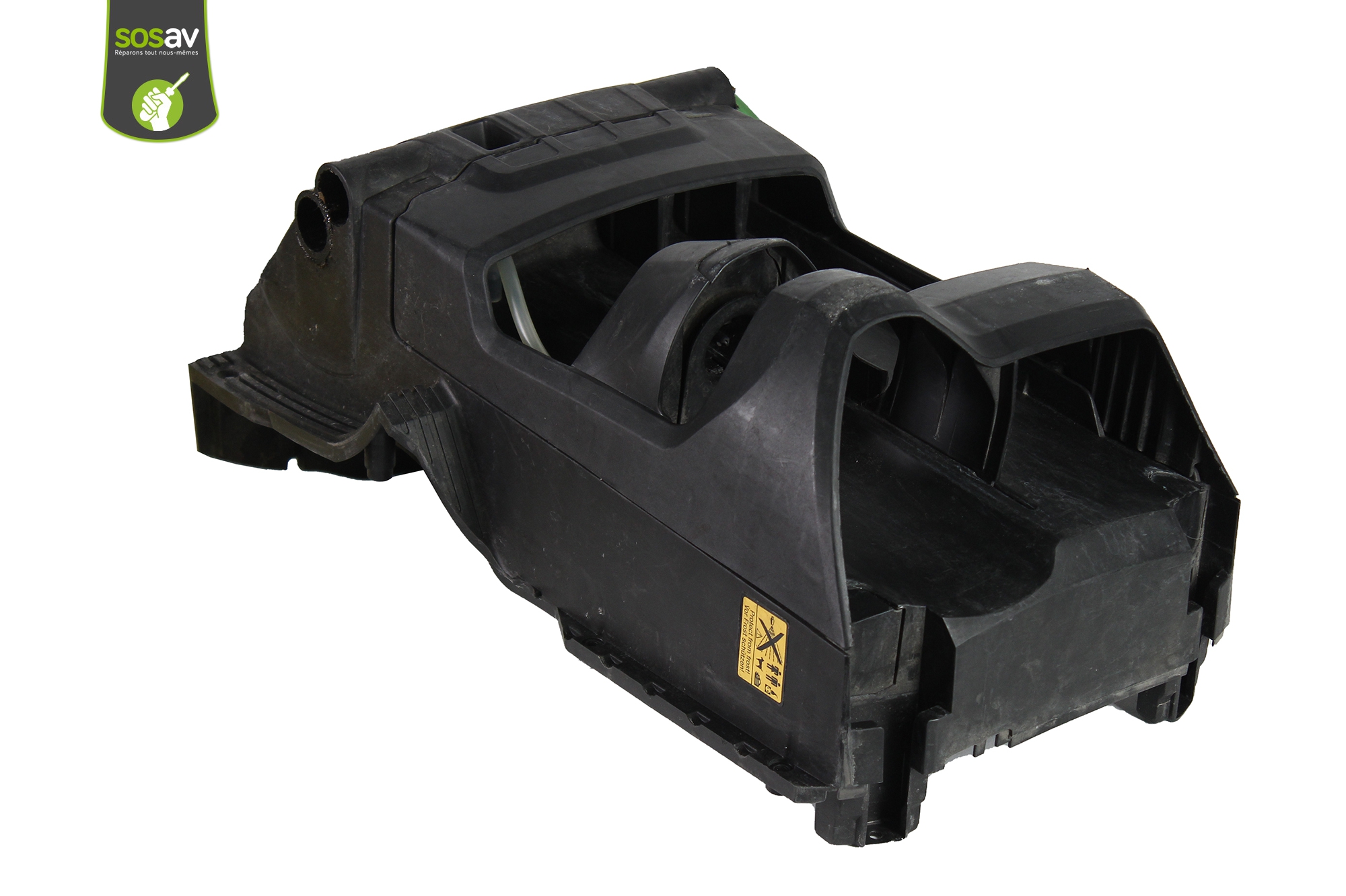

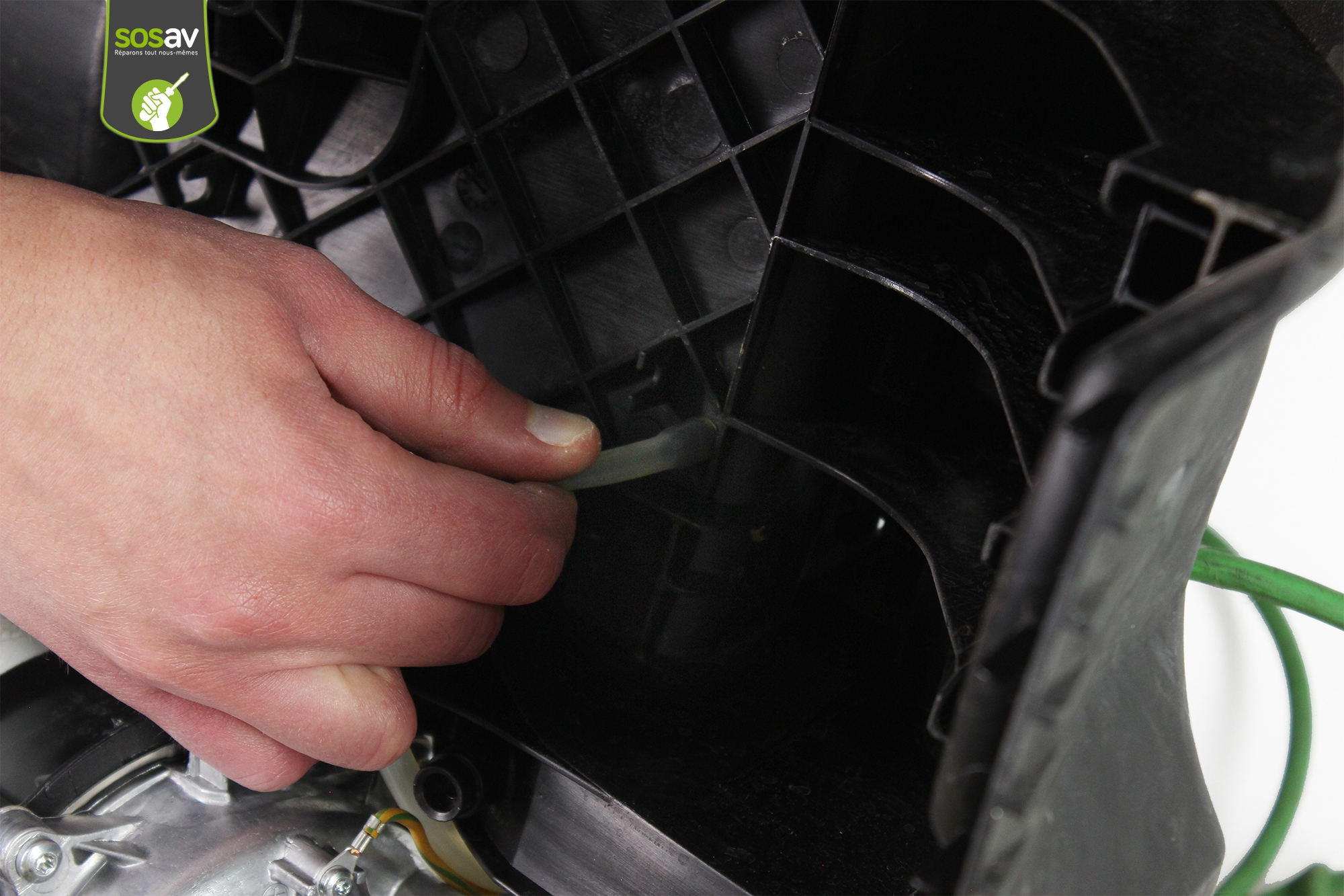

A présent, vous pouvez commencer à soulever le capot inférieur pour le séparer du reste du Kärcher.Attention, ne le séparez pas complètement, il est toujours retenu par un tuyau interne !
Déclipsez le tuyau interne du capot inférieur.
Le capot inférieur noir est maintenant entièrement déposé.

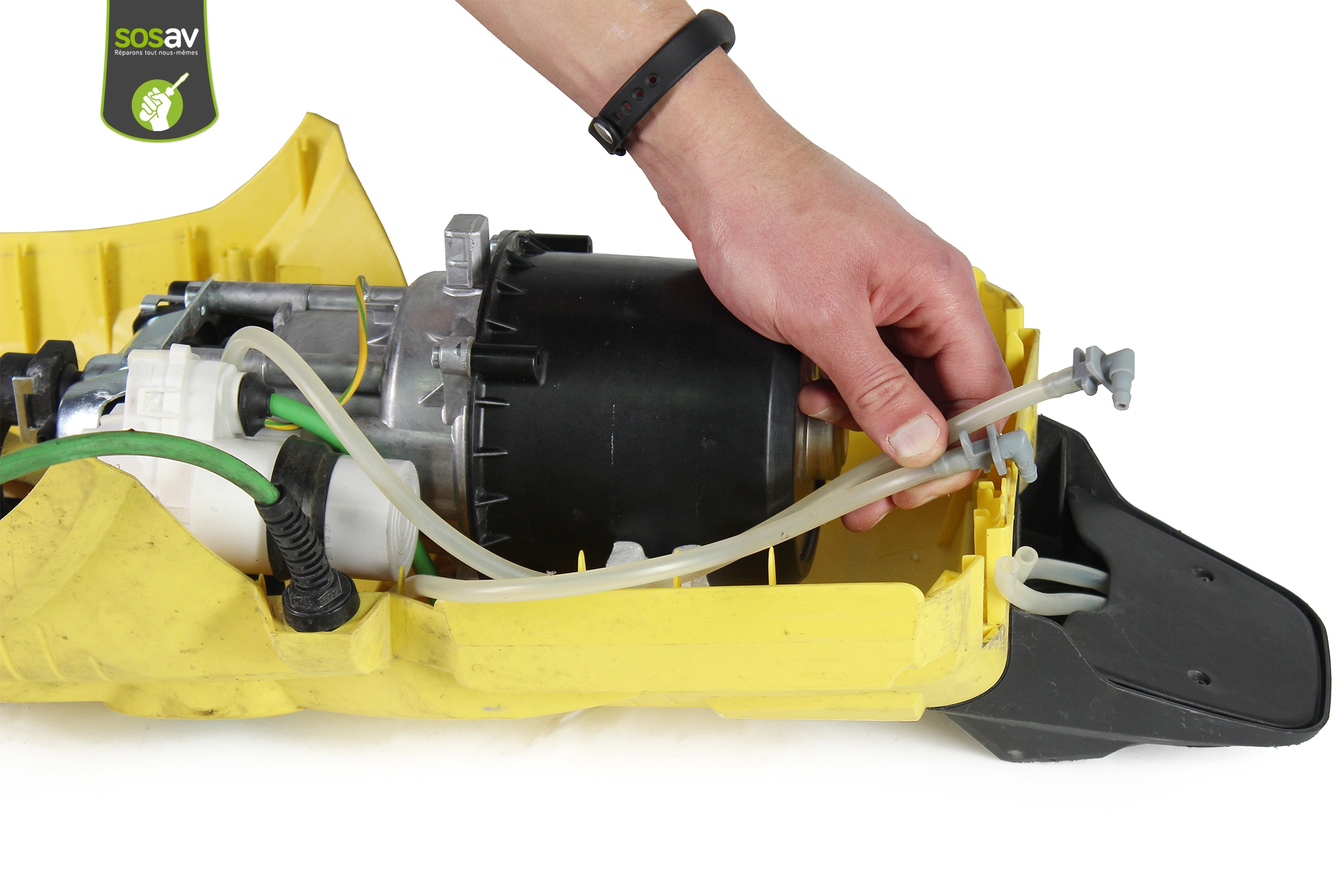

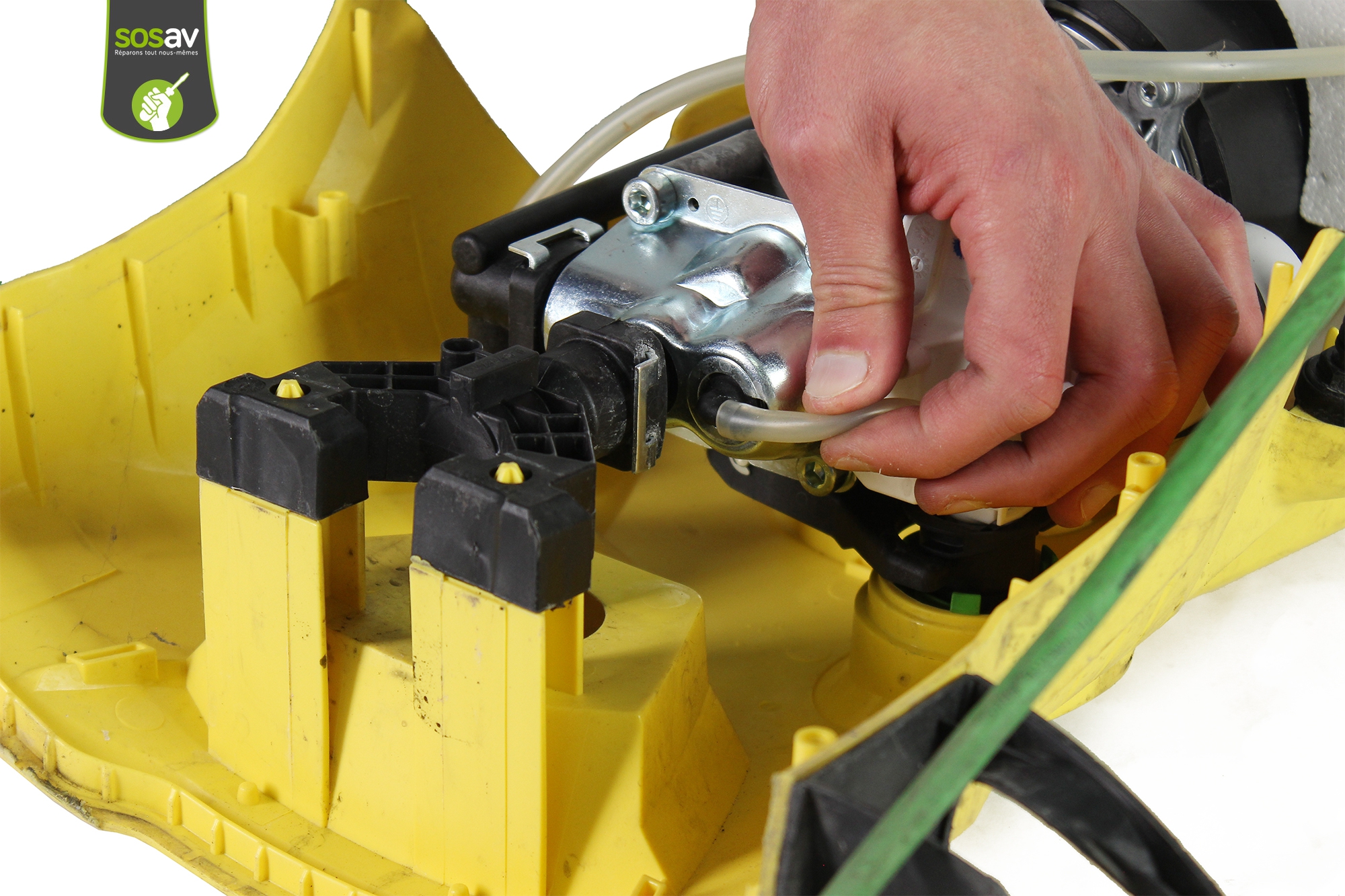

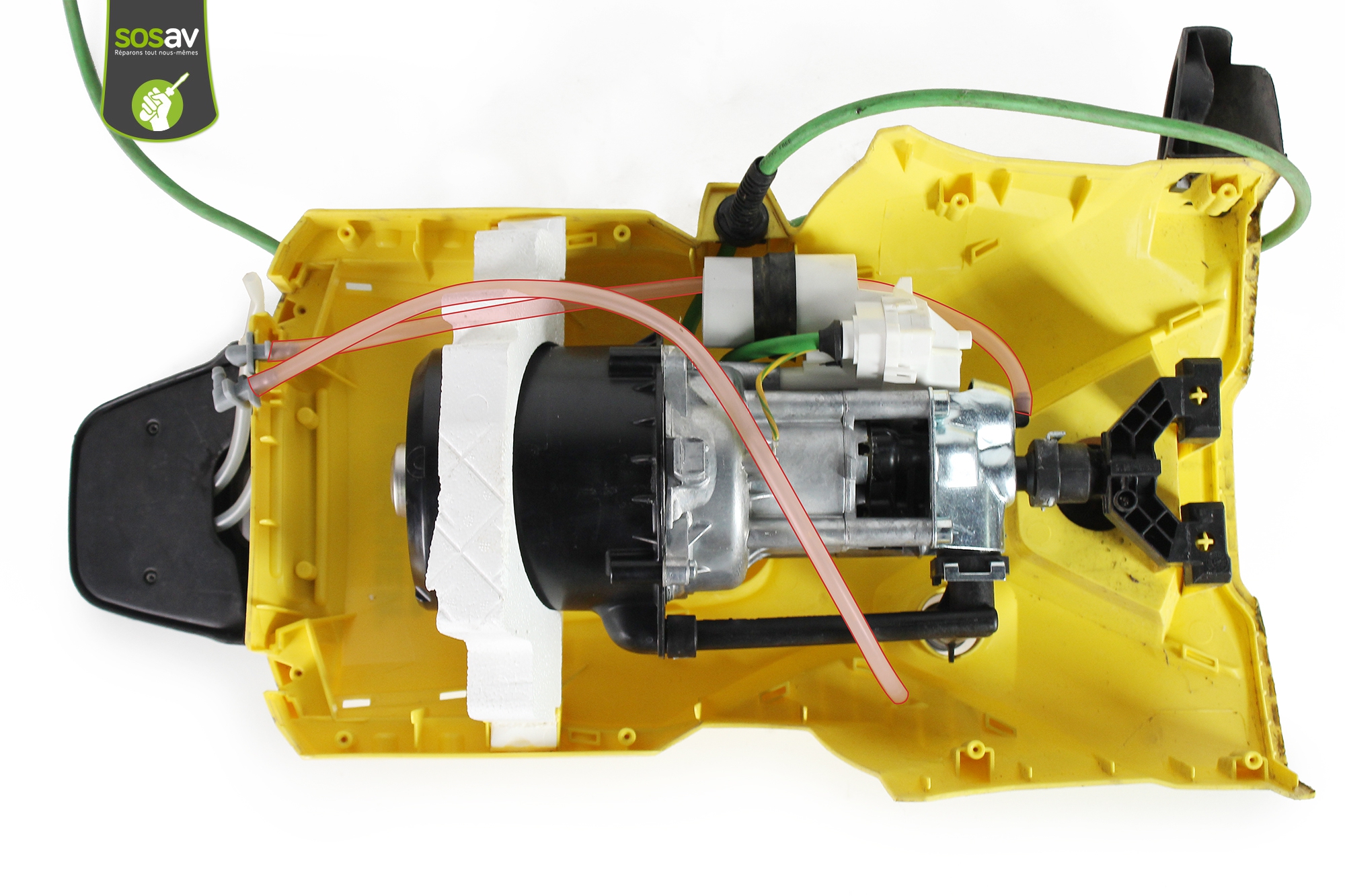

A présent, passons au retrait des tuyaux internes, encadrés en rouge ur la photo..

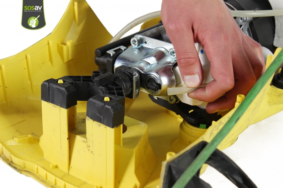

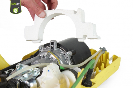

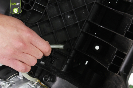

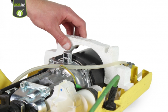

Séparez le tuyau relié au bloc moteur.Puis retirez le polystyrène qui protège le moteur.

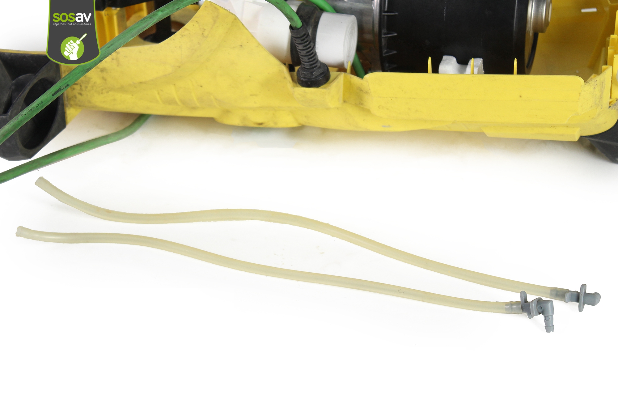

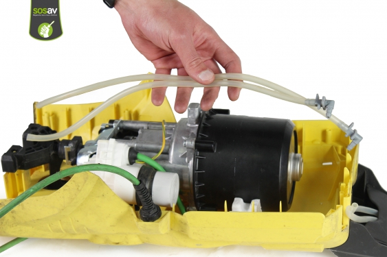

Vous pouvez déloger les deux tuyaux internes.
Les tuyaux internes du Kärcher K4 Ecologic sont démontés.En cas de problème dans l'arrivée d'eau, remplacez-les grâce à ce guide gratuit !
