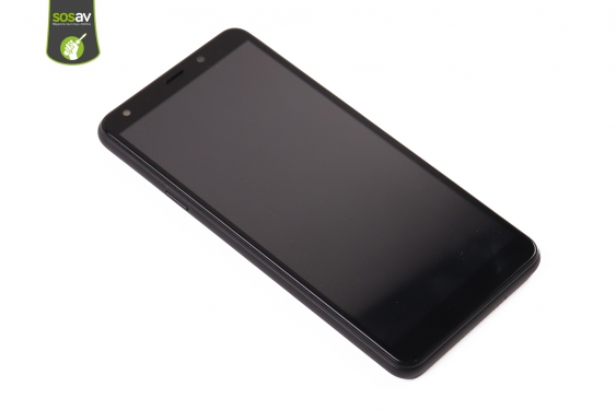

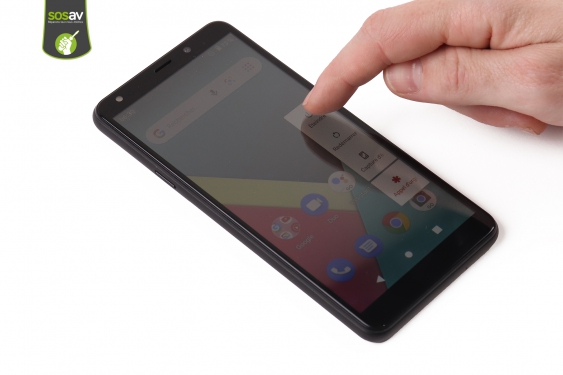

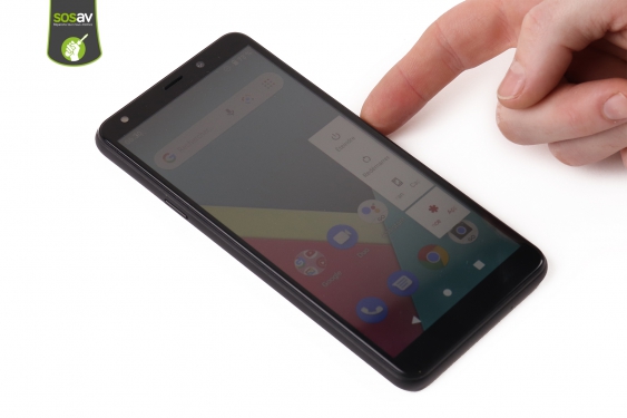

Avant de remplacer le connecteur de charge Wiko Y61, veuillez éteindre votre téléphone pour des raisons de sécurité évidentes.Pour cela, appuyez sur le bouton On/Off situé sur la tranche droite.Puis validez par "Eteindre".

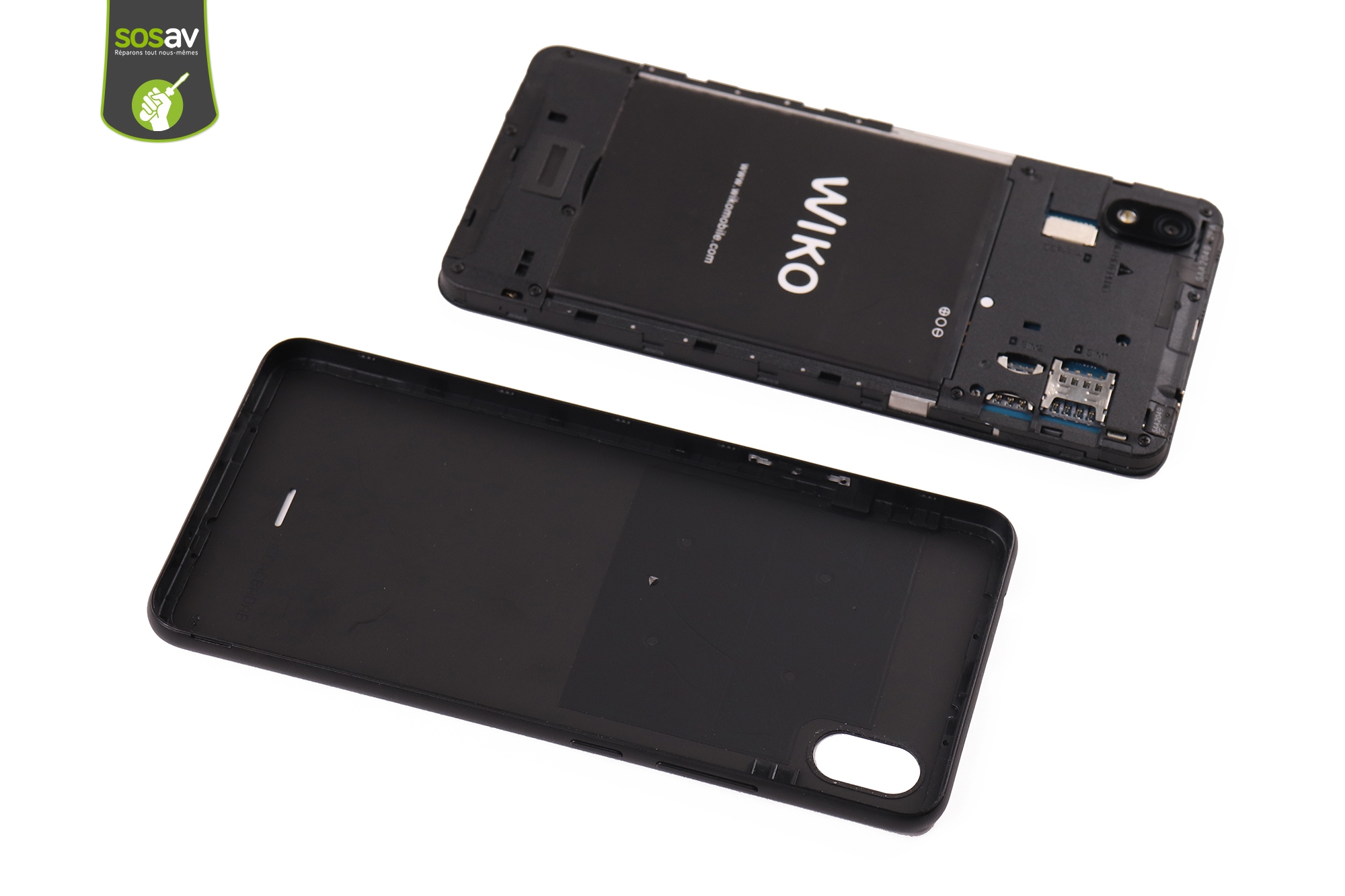

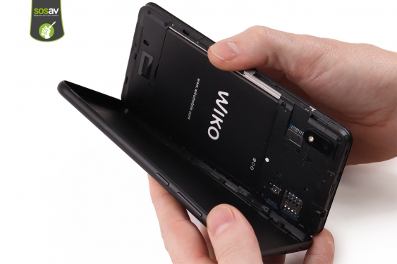

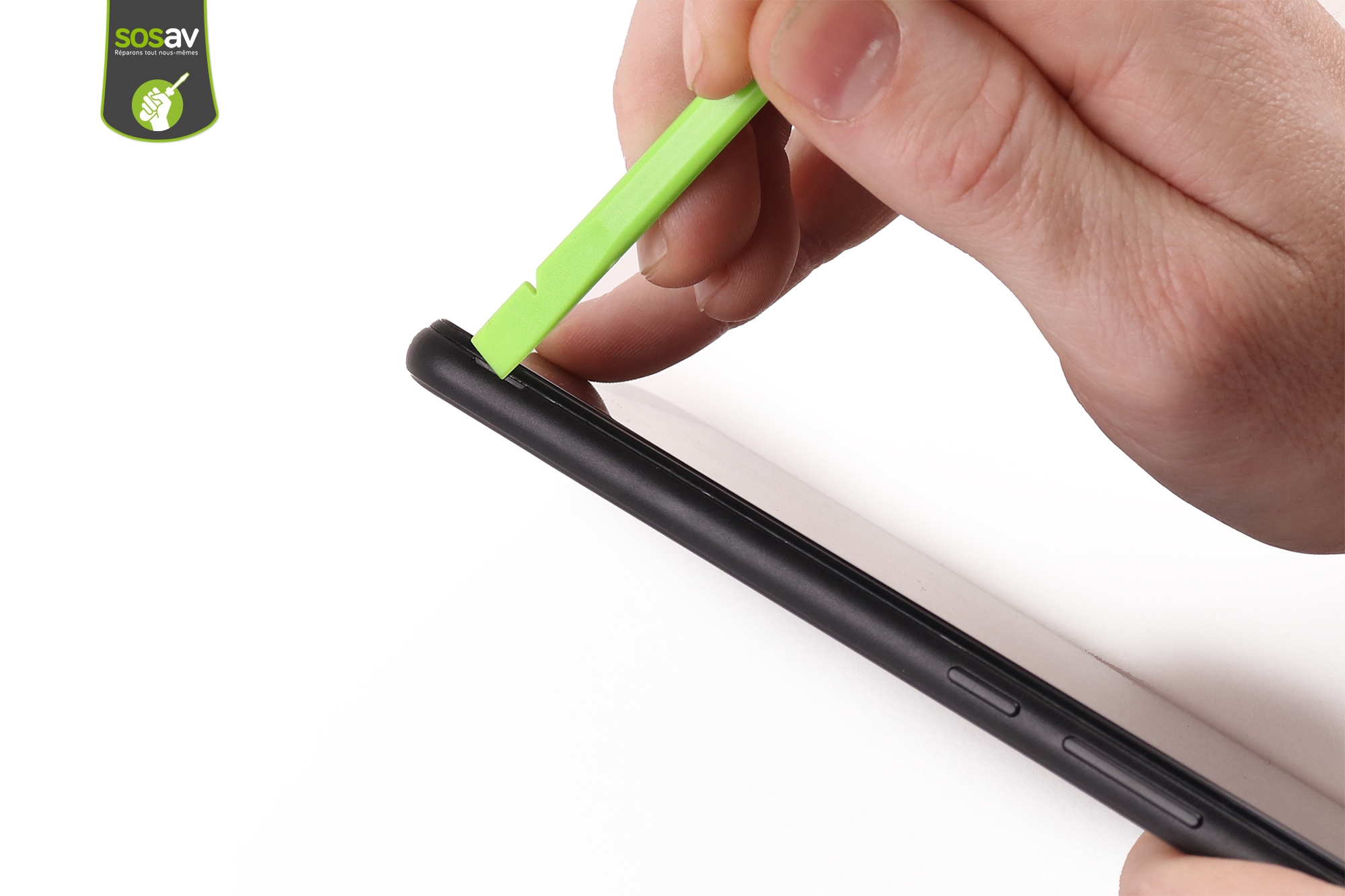

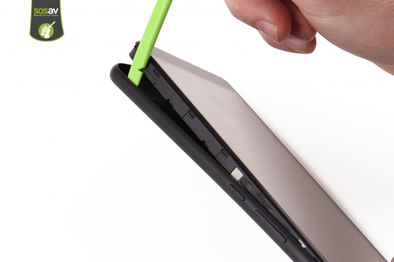

Introduisez la spatule en nylon dans la petite encoche en haut à gauche de la coque pour la déclipser sans difficulté.Ouvez la coque.
La coque arrière est déposée.

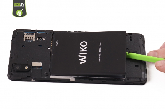

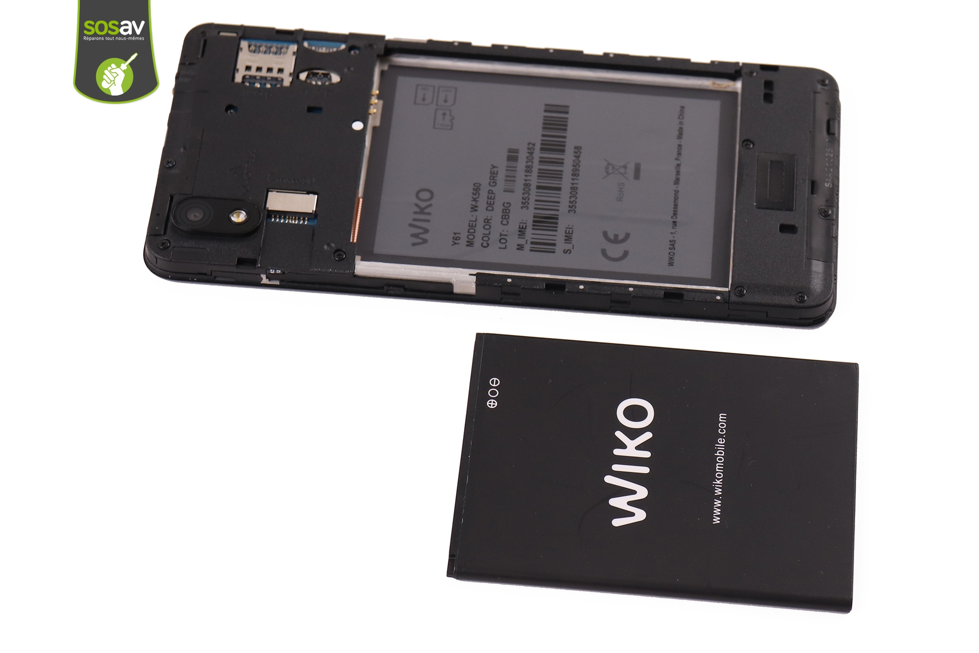

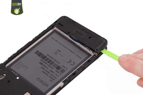

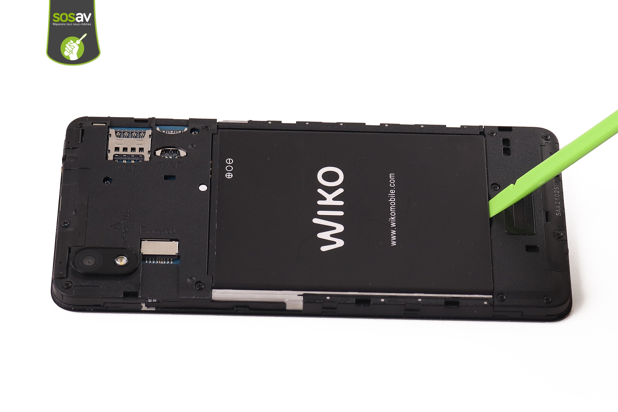

Reprenez la spatule pour sortir la batterie.

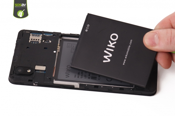

La batterie Wiko Y61 est démontée.

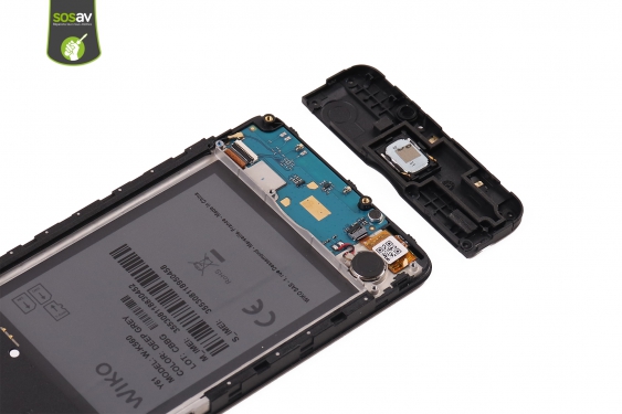

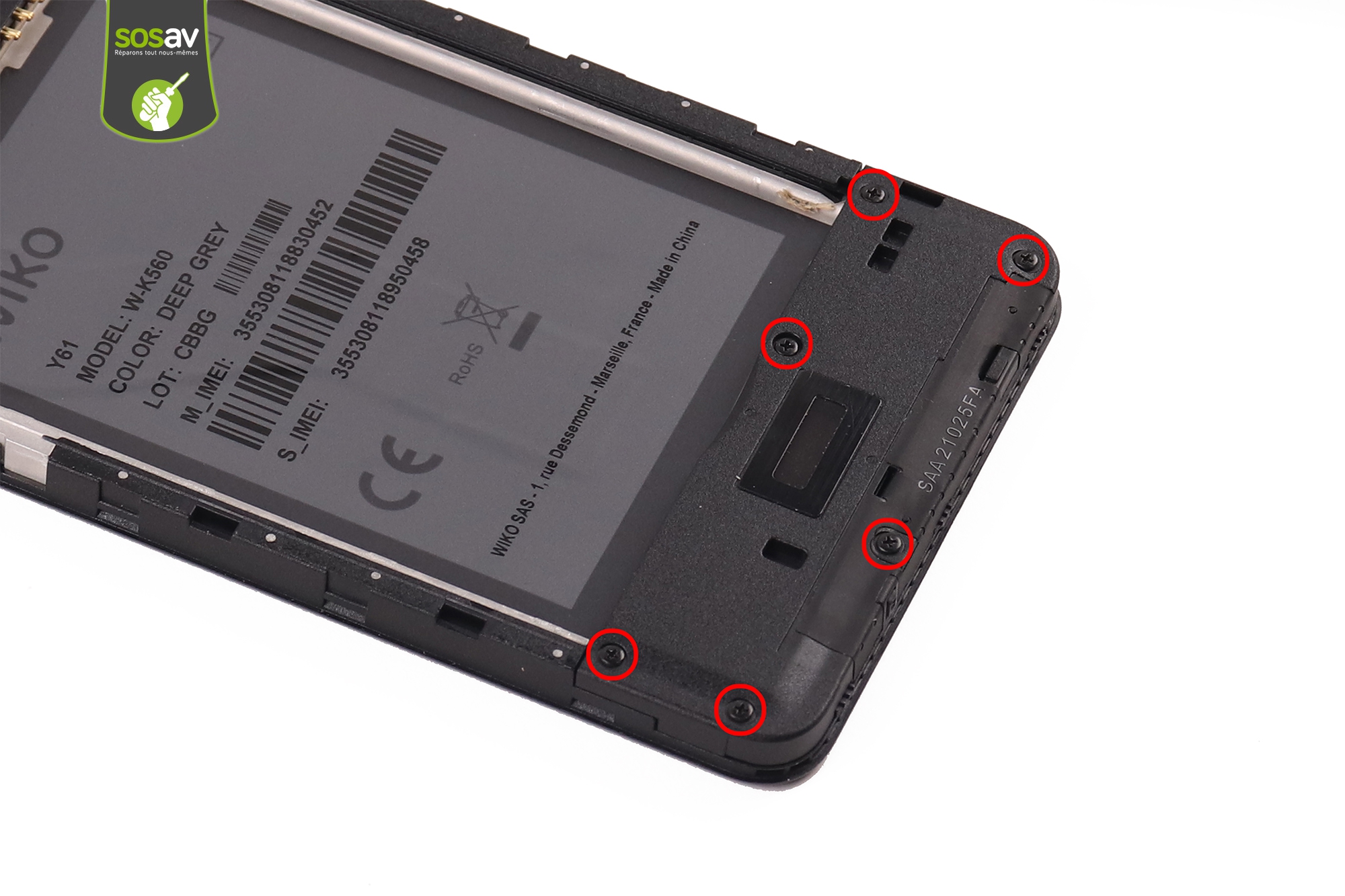

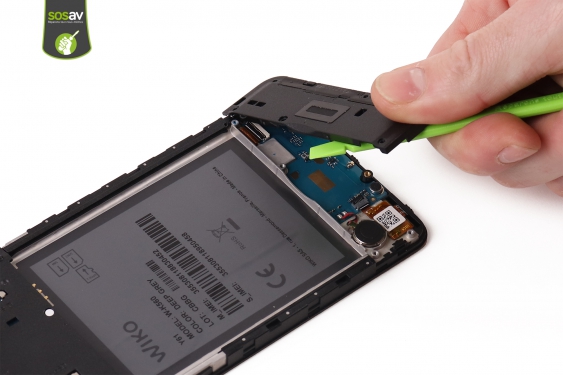

Dévissez les 6 vis cruciformes entourées en rouge.Faites levier avec la spatule pour sortir le bloc haut-parleur.

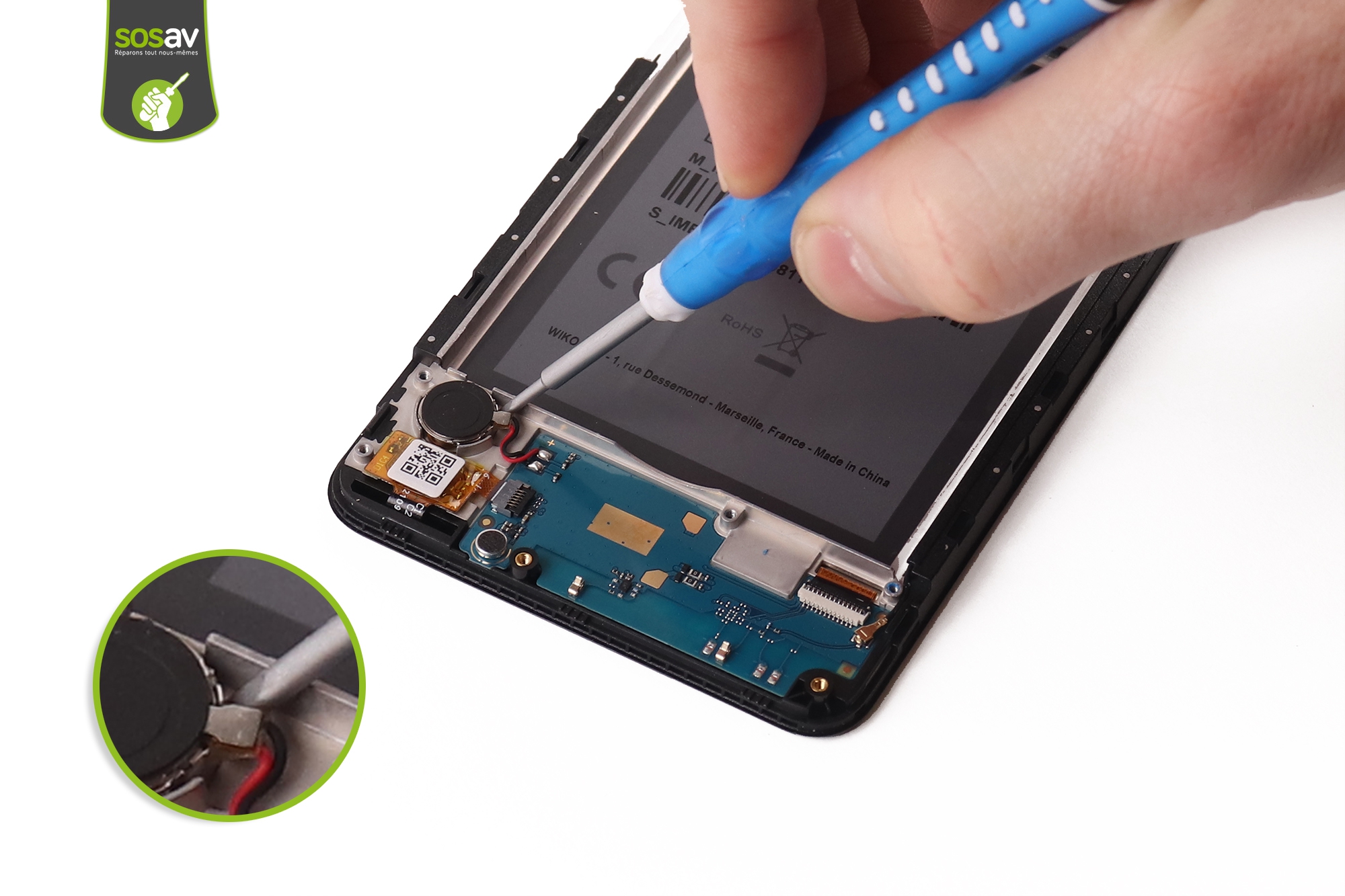

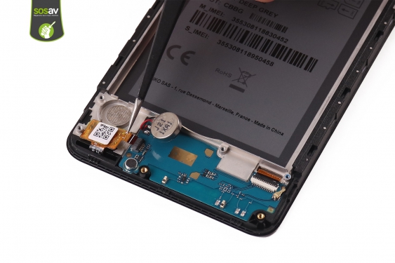

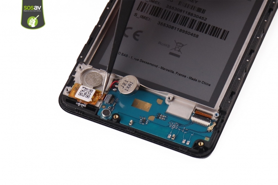

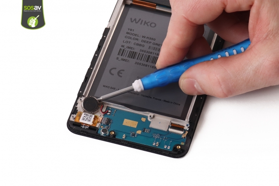

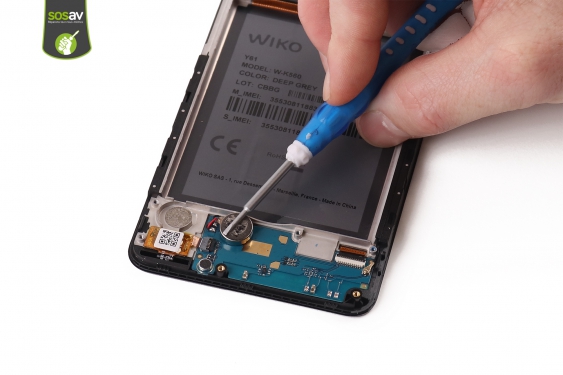

Servez-vous du tournevis plat pour déloger le vibreur.Attention, le vibreur est attaché au connecteur de charge.

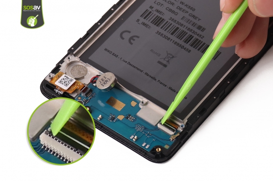

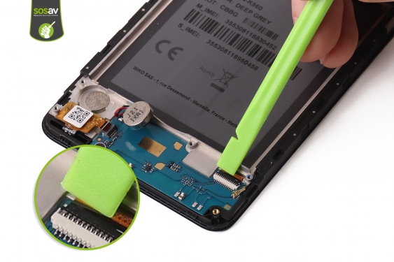

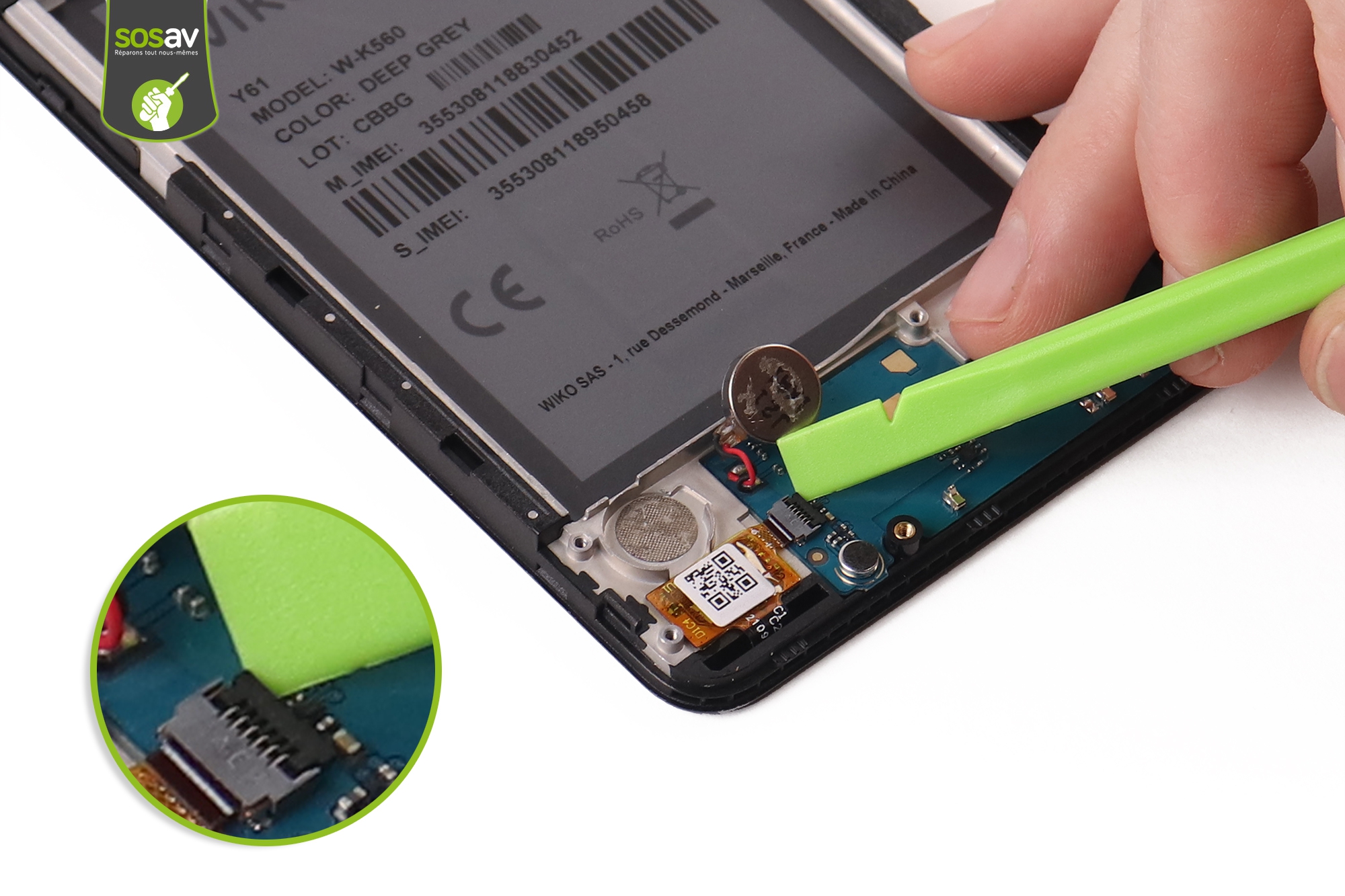

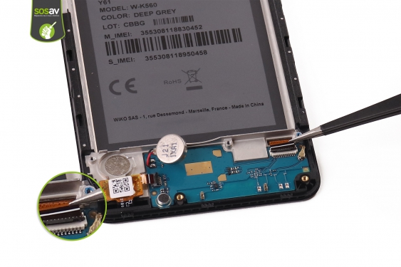

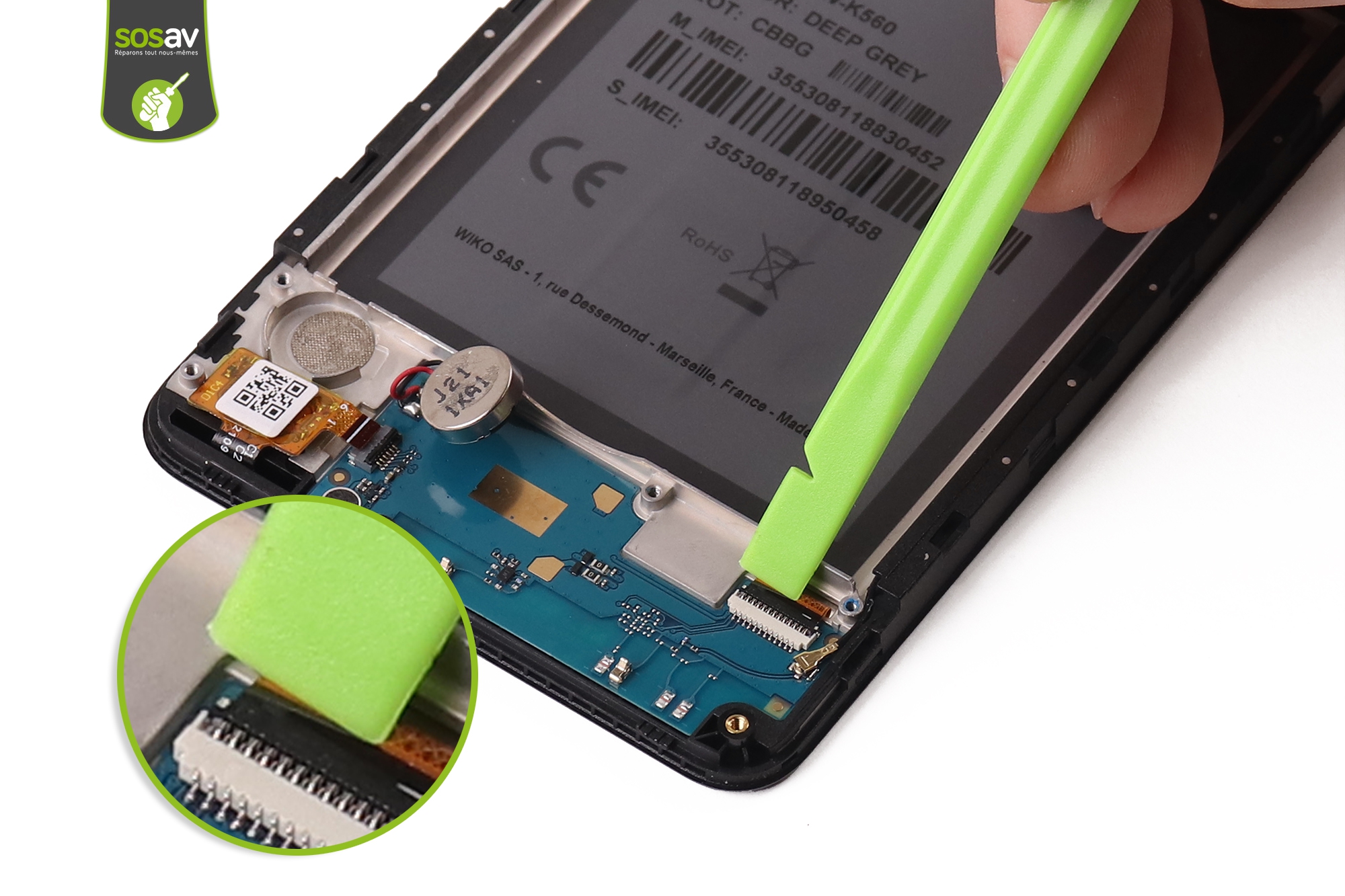

Déconnectez le capteur avec la spatule en nylon.Puis sortez la nappe avec la pince.

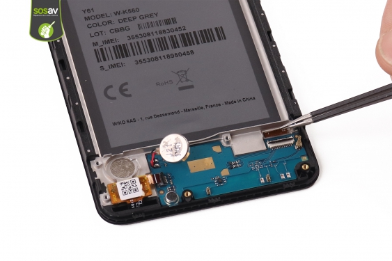

Répétez l'opération sur la nappe écran.Attention, les nappes sont fragiles.

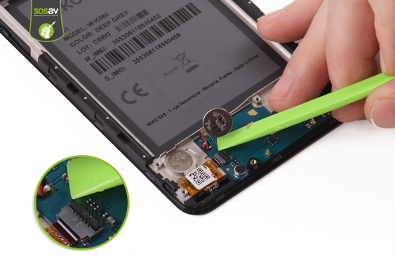

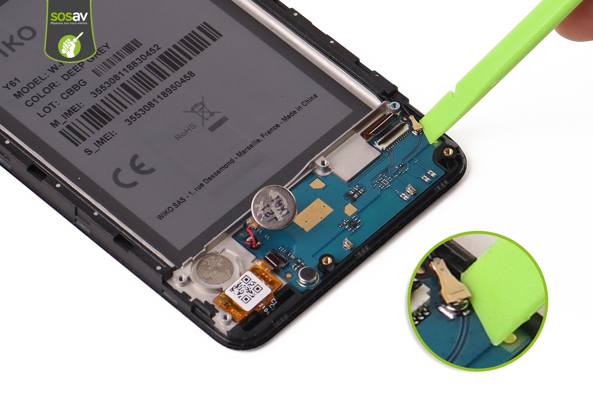

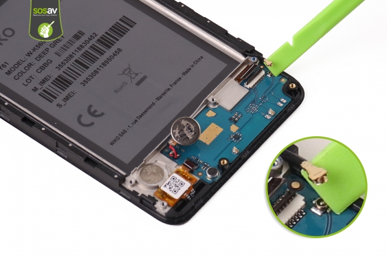

Débranchez le câble d'interconnexion avec la spatule en nylon.

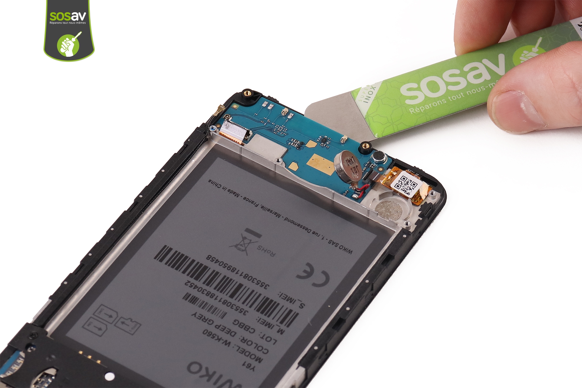

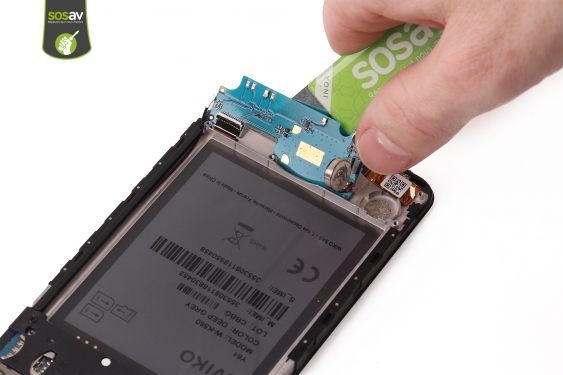

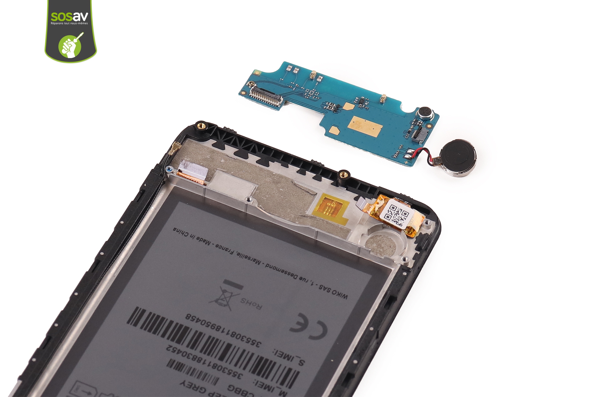

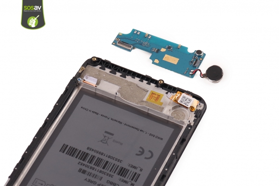

Servez-vous de la iSesamo pour soulever et sortir le connecteur de charge.

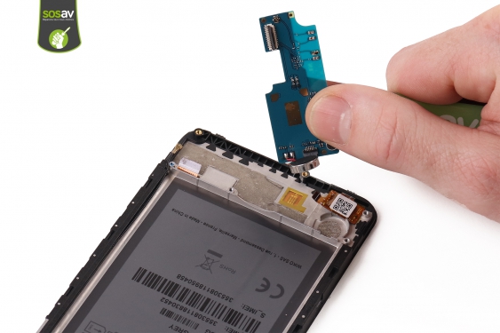

Le connecteur de charge Wiko Y61 est démonté.En cas de problème de charge, suivez ce tuto gratuit afin de remplacer le connecteur de charge défaillant.
