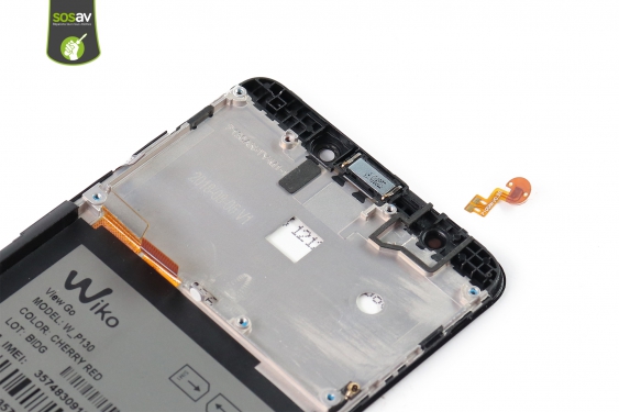

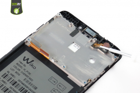

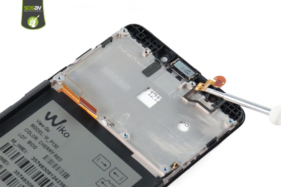

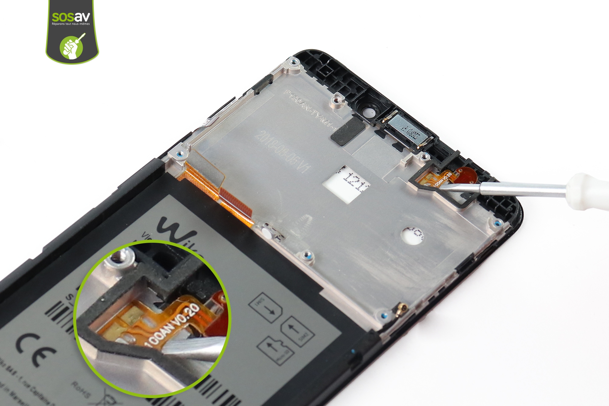

Servez-vous du tournevis plat pour déloger et sortir le capteur proximité et luminosité.La iSesamo est un peu large pour cette manipulation !
Le capteur proximité et luminosité Wiko View Go est démonté.En cas de soucis de luminosité et ou d'extinction de l'écran, changez-le grâce à ce guide gratuit !
