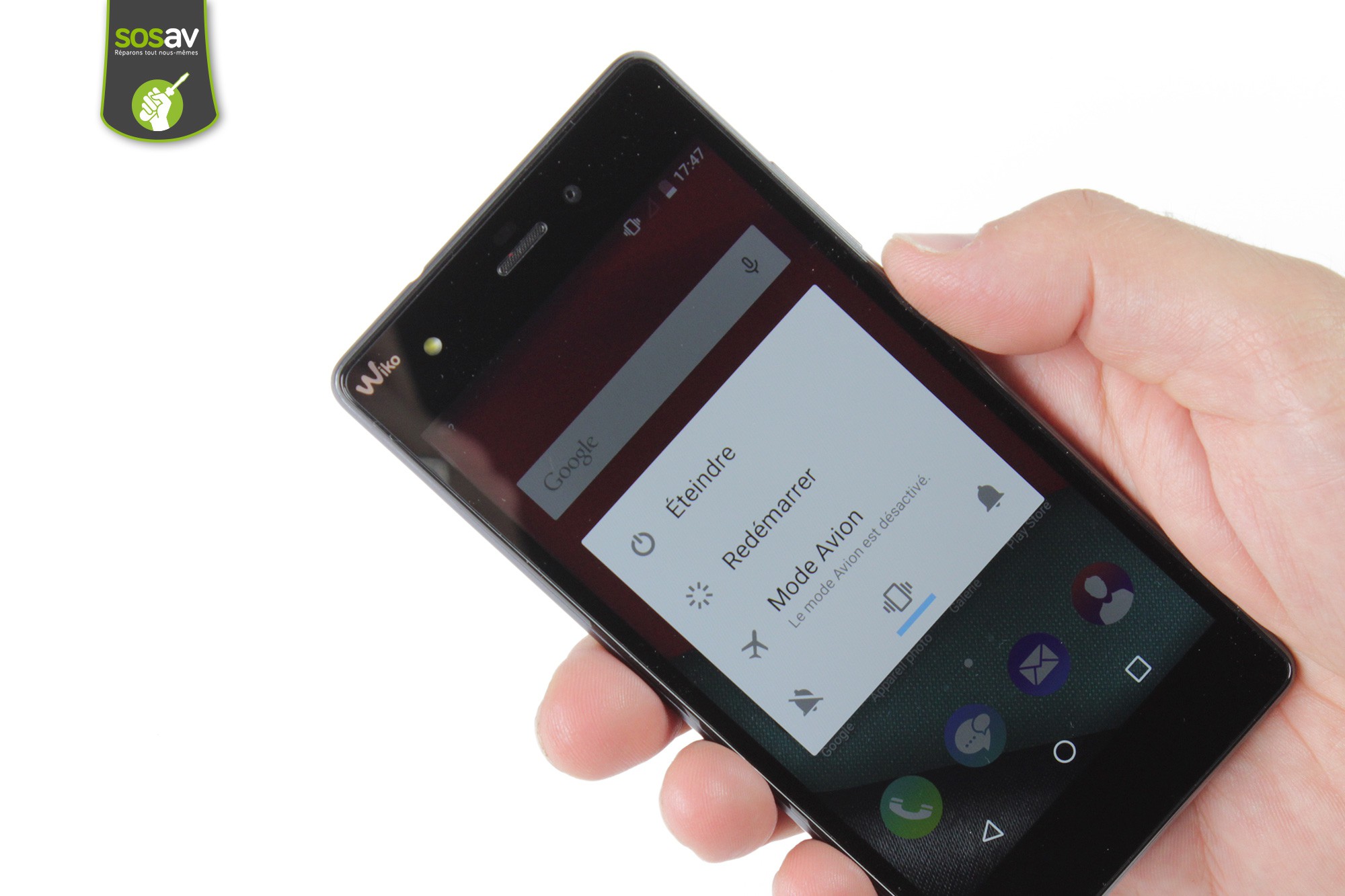

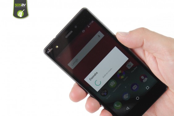

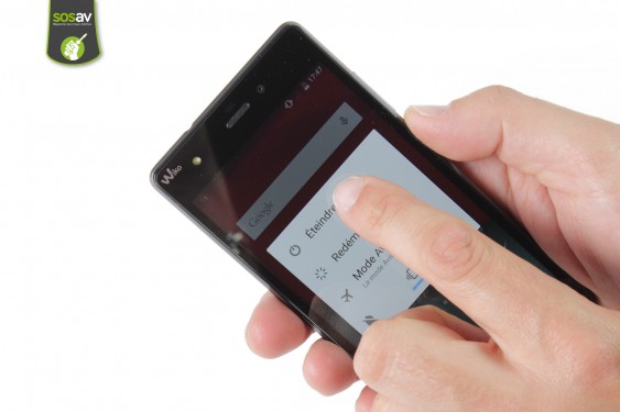

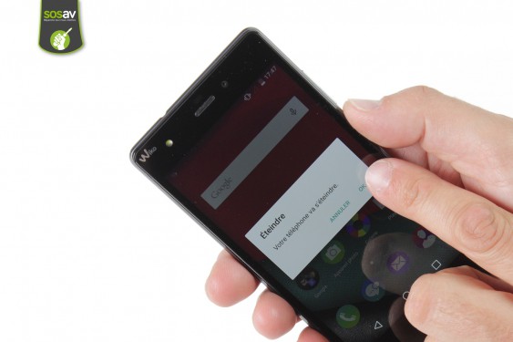

Avant de procéder au changement de la batterie de votre wiko Pulp 4G, il est nécessaire, pour des raisons évidentes de sécurité, de l'éteindre.Pour ceci, appuyez sur le bouton d'allumage durant quelques secondes puis confirmez l'extinction par "Éteindre".

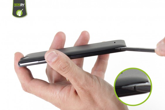

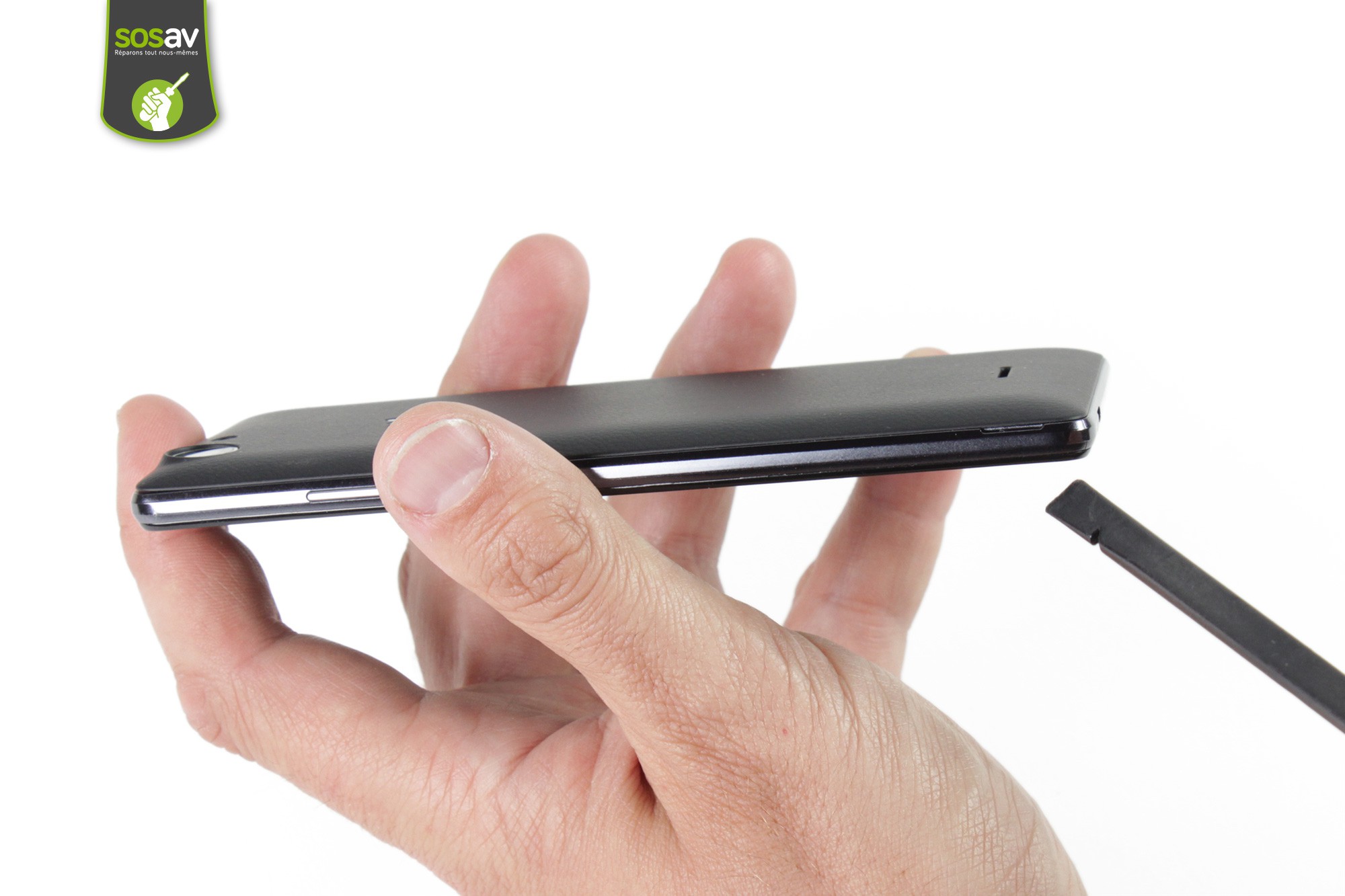

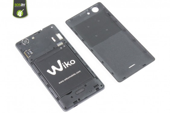

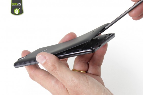

Insérez le coté plat d'une spatule en nylon dans l'encoche de la coque arrière prévue à cet effet. Faites levier pour déclipser la coque arrière de l'appareil.

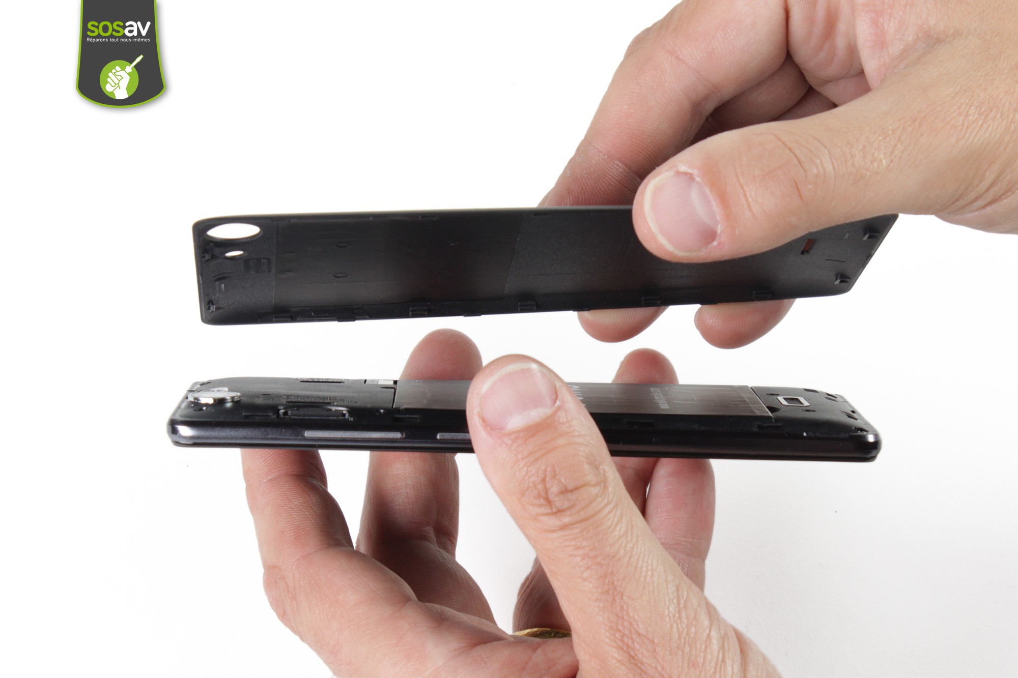

La coque arrière de votre Wiko Pulp 4G est desormais démontée.

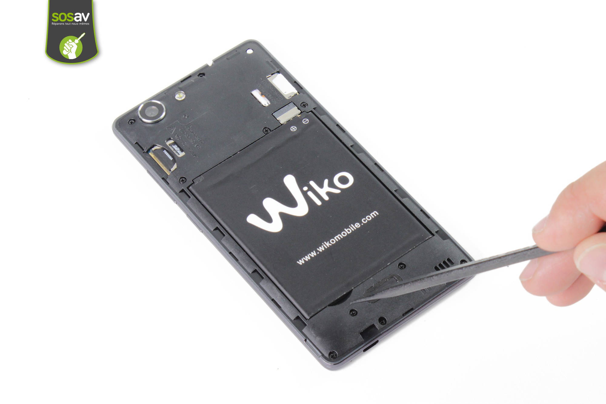

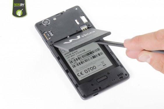

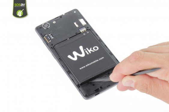

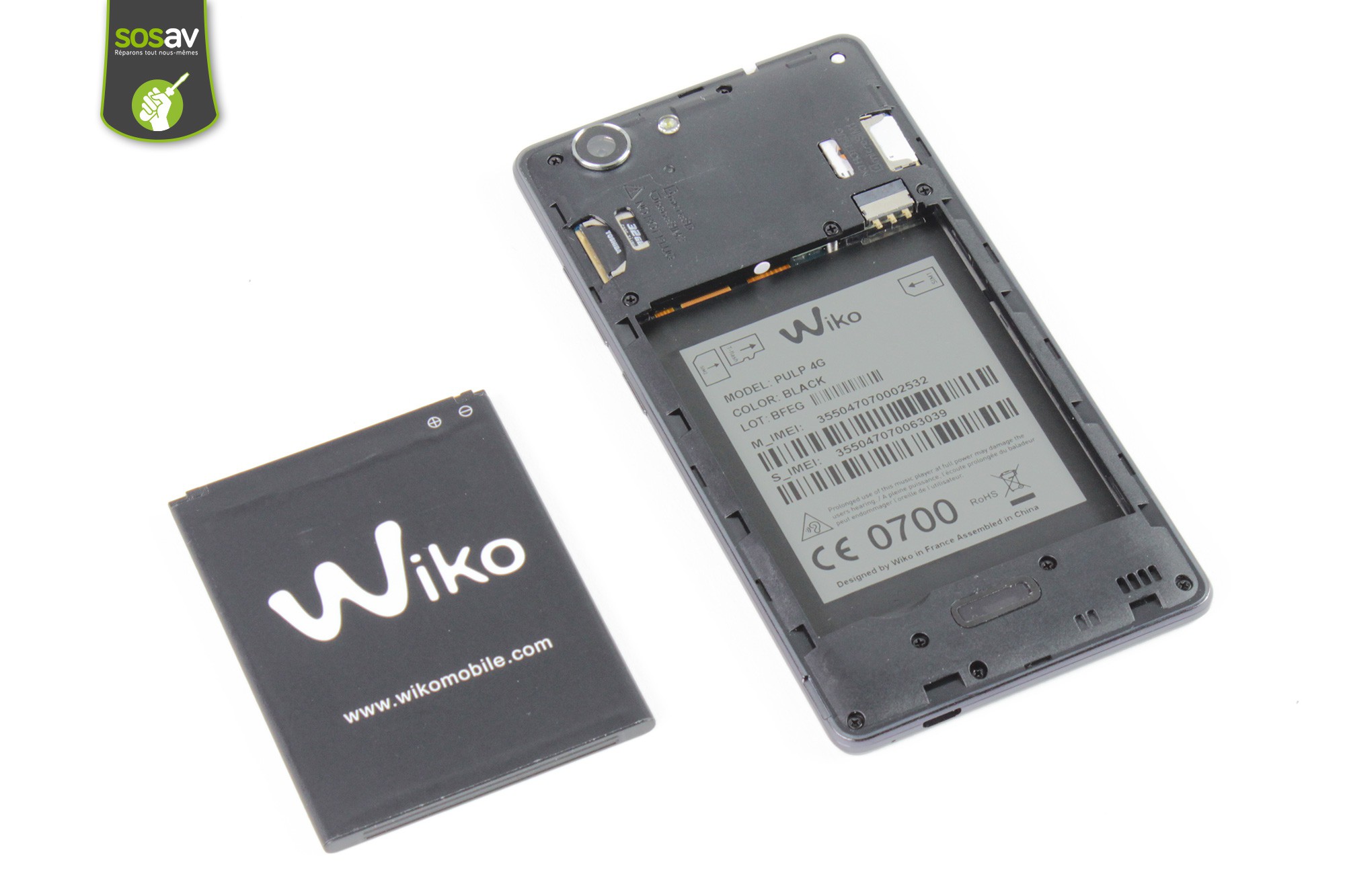

Insérez la spatule dans l'interstice localisé sur la partie inférieure de la batterie puis faites levier afin de la soulever.
La batterie de votre wiko pulp 4G est desormais démontée. Remplacez-la par une batterie neuve en cas de problème de charge.
