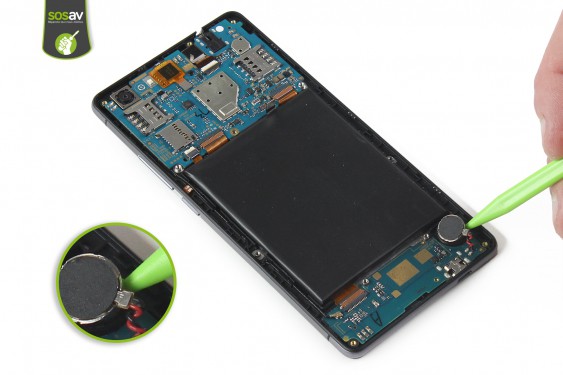

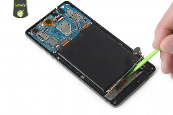

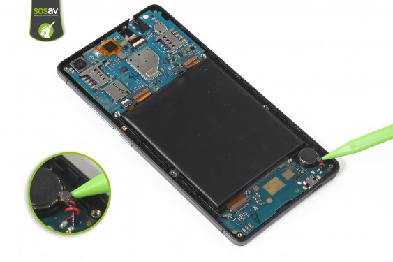

Décollez délicatement le vibreur à l'aide de la pointe de la spatule en nylon.

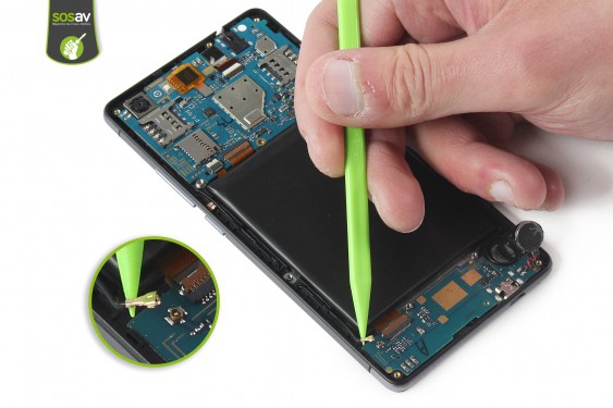

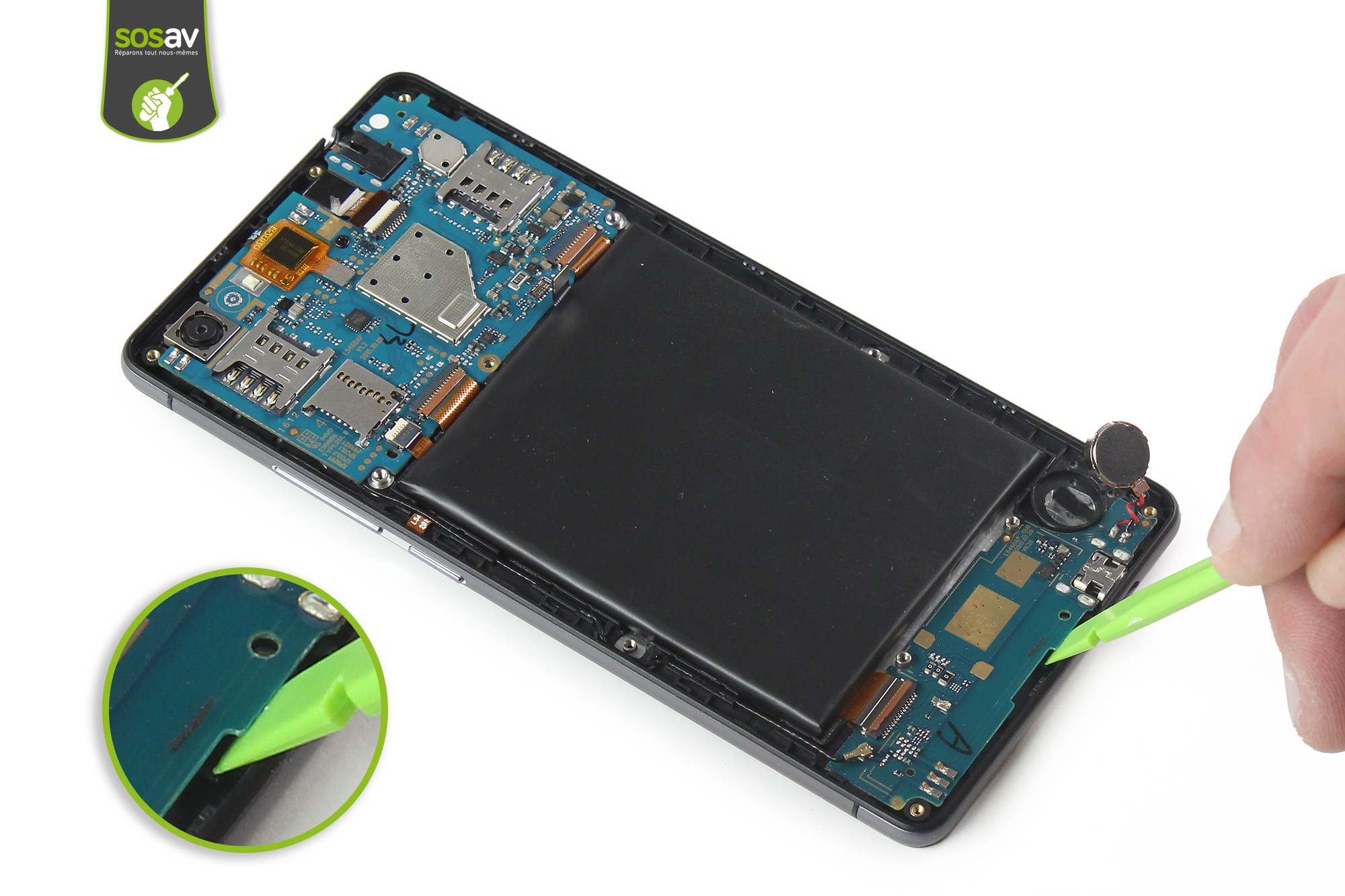

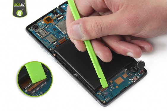

Déconnectez ensuite, toujours à l'aide de la pointe de la spatule en nylon le câble d'interconnexion.

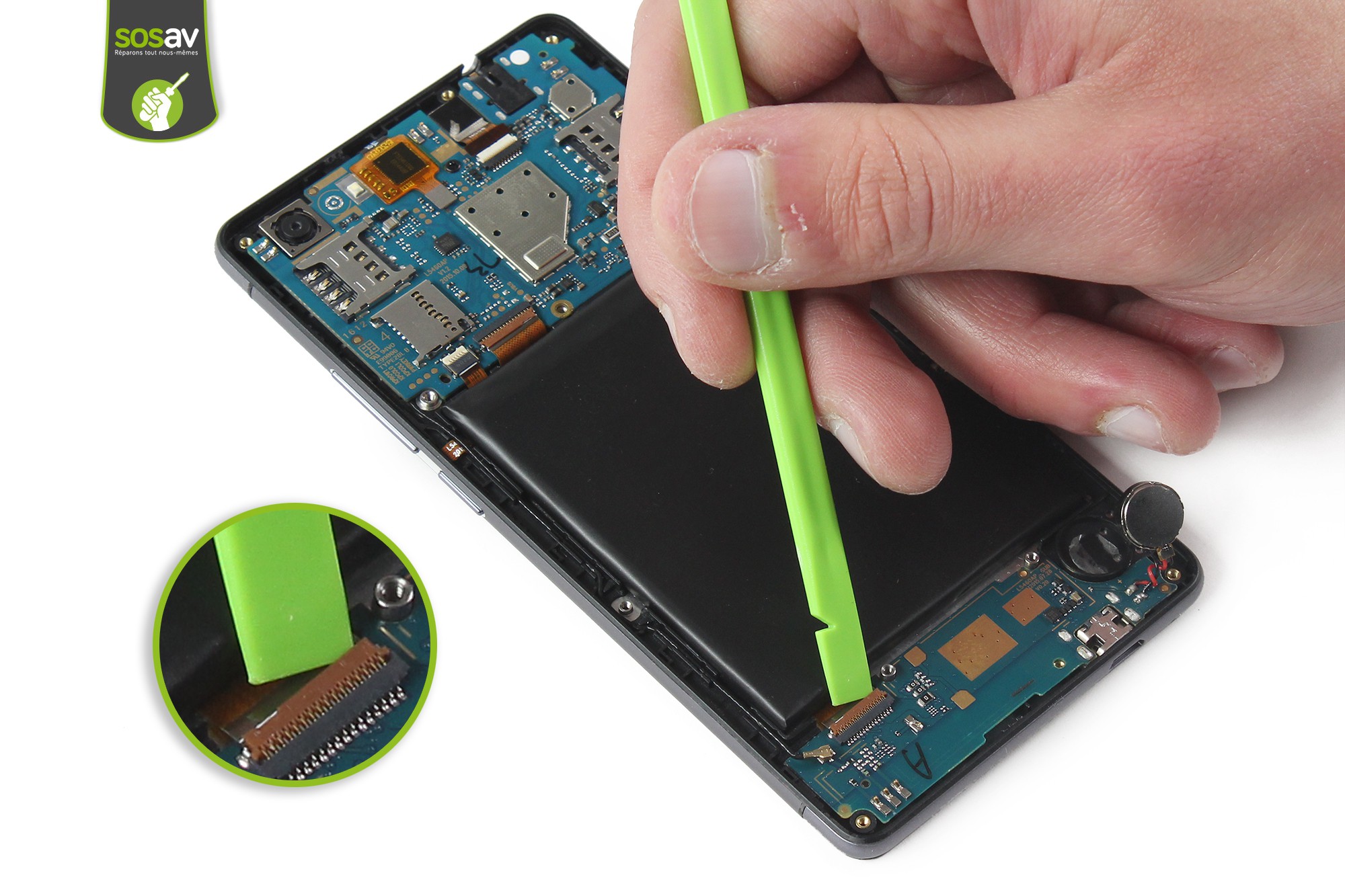

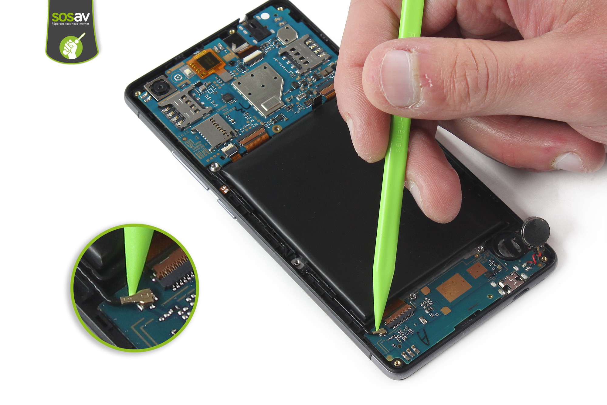

Conservez la spatule en nylon pour déverrouiller le connecteur de la nappe connecteur de charge.

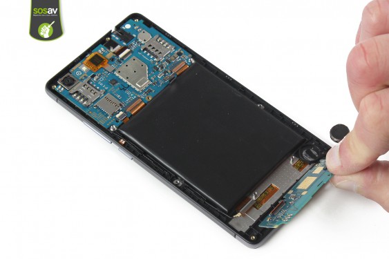

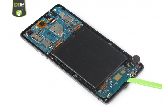

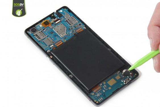

Toujours avec la spatule en nylon, faites délicatement levier sur le connecteur de charge.Procédez à son retrait.

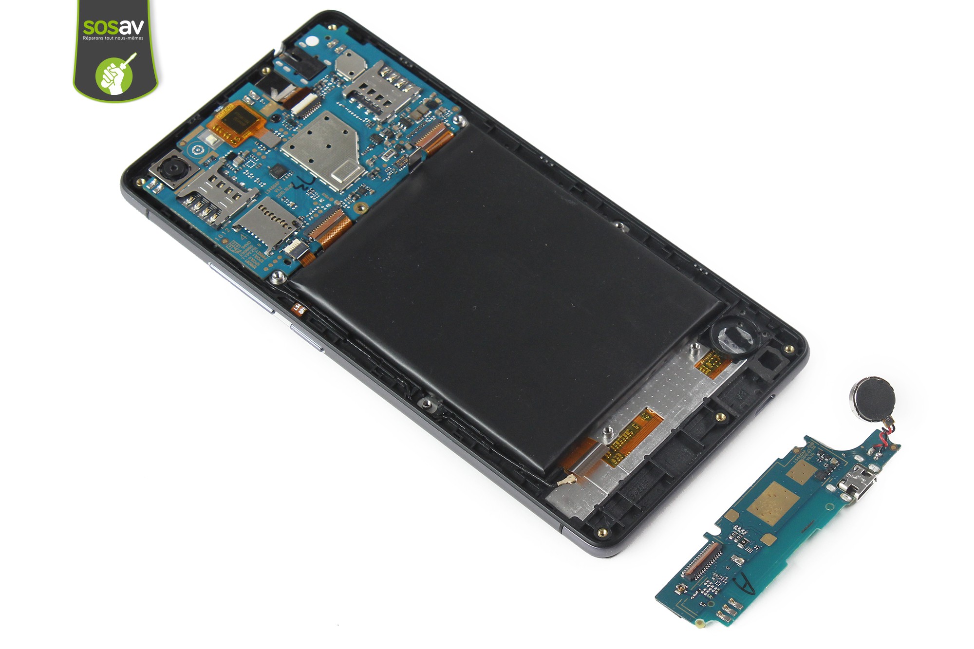

Le connecteur de charge Wiko Fever 4G est désormais démonté.En cas de problème de charge ou micro, remplacez-le par un connecteur de charge neuf.
Pour remonter votre Wiko Fever 4G suivez ce guide en sens inverse.
