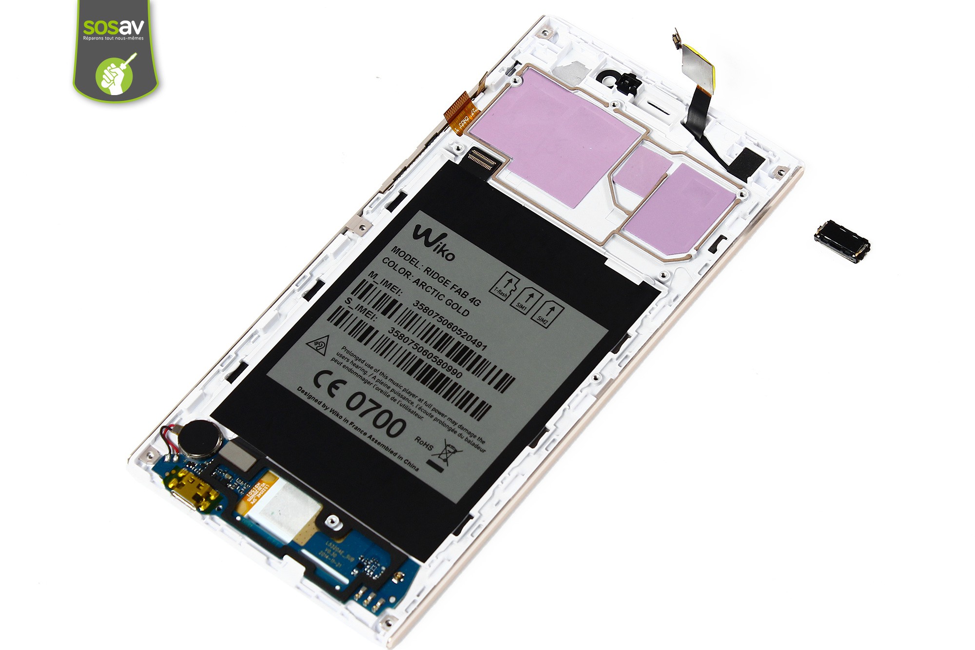

A l'aide d'une pince, saisissez la carte mère puis retirez-la.La carte mère de votre Wiko Ridge Fab 4G est désormais démontée.
Saisissez puis retirez le haut-parleur interne grâce à la pince.
Le haut-parleur interne de votre Wiko Ridge Fab 4G est désormais démonté.Si vous n'aviez plus de son lors des appels depuis votre Wiko, remplacez le haut-parleur interne par une pièce neuve si nécessaire.
