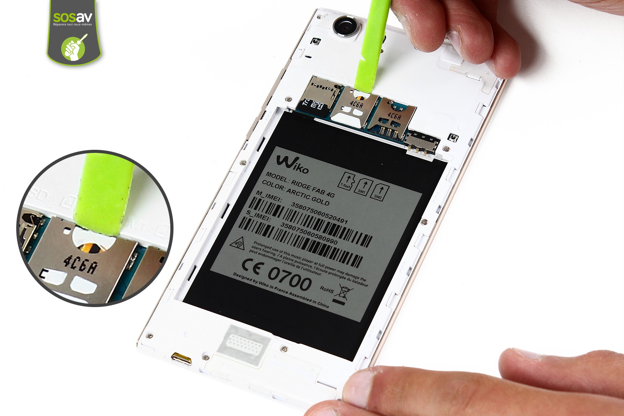

Avant de procéder au retrait de la carte SIM de votre Wiko Ridge Fab 4G, il est nécessaire pour des raisons de sécurité évidentes, de l'éteindre.Pour cela, appuyez durant quelques secondes sur le bouton marche/arrêt situé sur le côté du téléphone puis sélectionnez "Eteindre".Validez ensuite par "OK".
Utilisez une spatule iSesamo afin de déclipser délicatement la coque arrière puis procédez à son retrait.La coque arrière de votre Wiko Ridge Fab 4G est désormais démontée.
Insérez une spatule en nylon dans l'interstice basse de la batterie puis faites levier afin de soulever la batterie.Procédez ensuite à son retrait.La batterie de votre Wiko Ridge Fab 4G est désormais démontée.

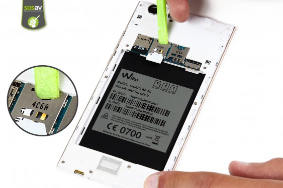

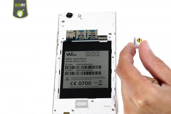

Avec la spatule en nylon, repoussez délicatement la carte SIM hors de son logement.Puis saisissez et retirez-la.

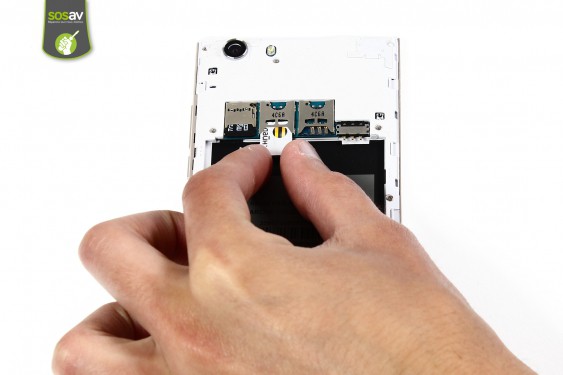

La carte SIM de votre Wiko Ridge Fab 4G est désormais démontée.Procédez à son remplacement par une autre carte SIM si cela est nécessaire.
Pour remonter votre Wiko Ridge Fab 4G suivez ce guide en sens inverse.
