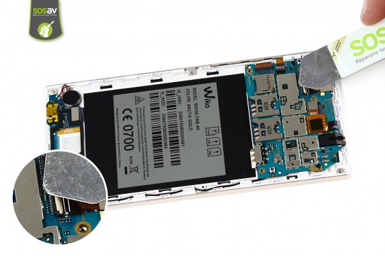

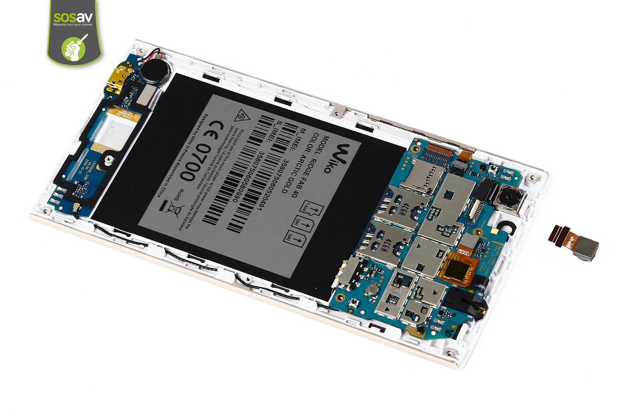

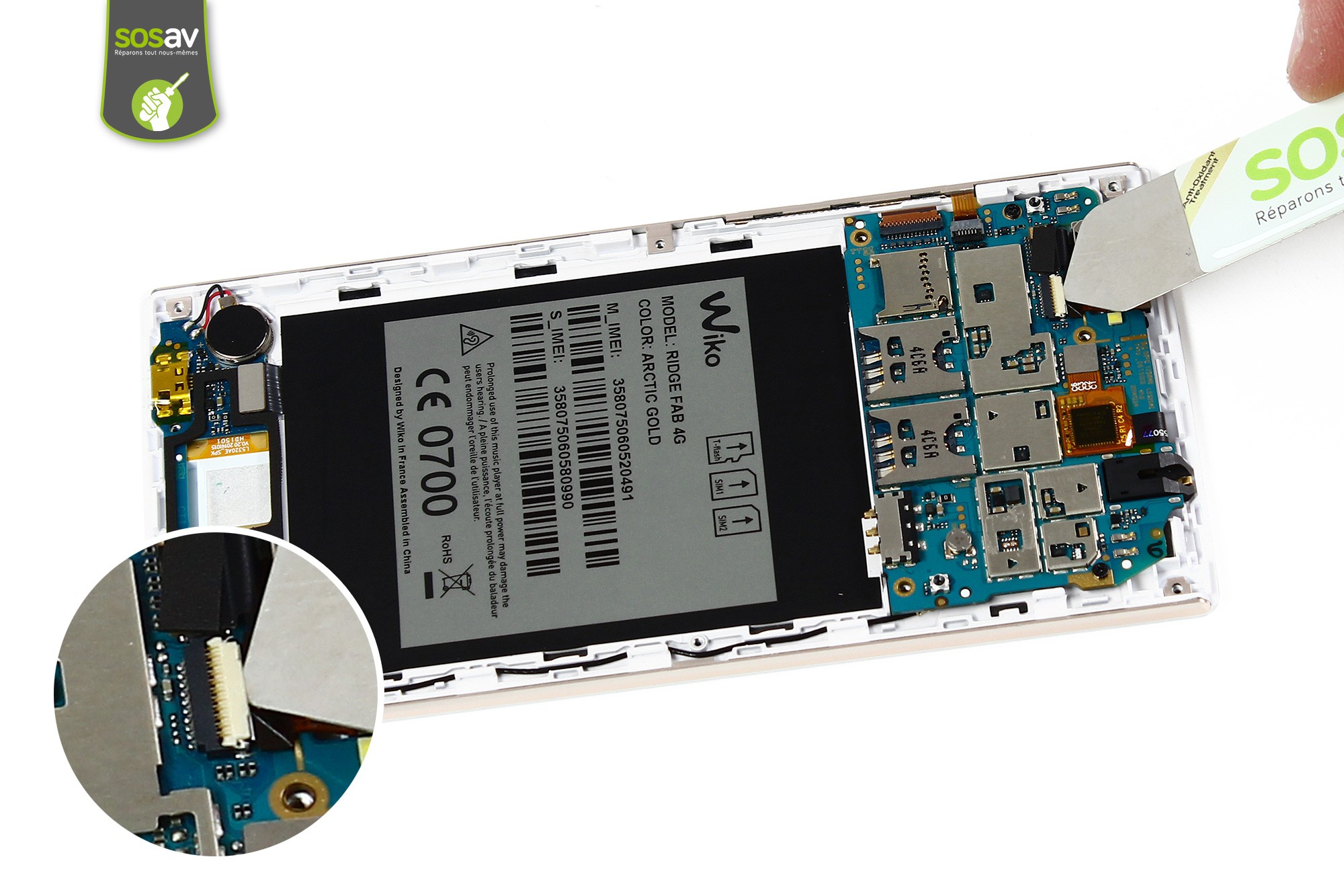

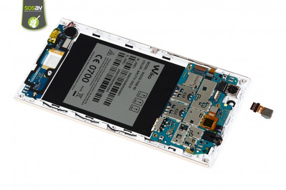

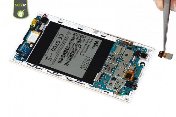

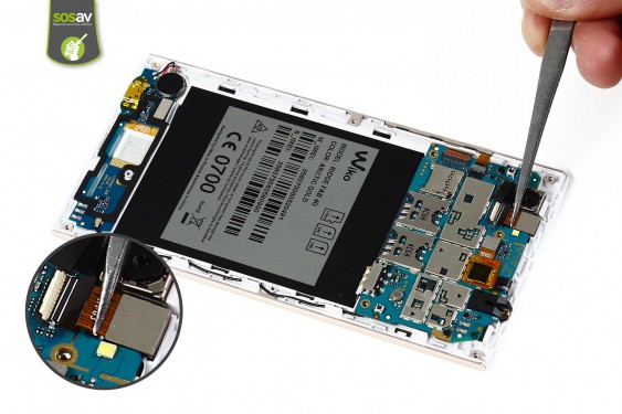

Réutilisez la spatule iSesamo afin de déverrouiller le connecteur de la nappe de la caméra avant.A l'aide de la pince, saisissez la caméra avant puis retirez-la.
La caméra avant de votre Wiko Ridge Fab 4G est désormais démontée.Vous pouvez remplacer la caméra avant de votre Wiko par une pièce neuve si nécessaire.
