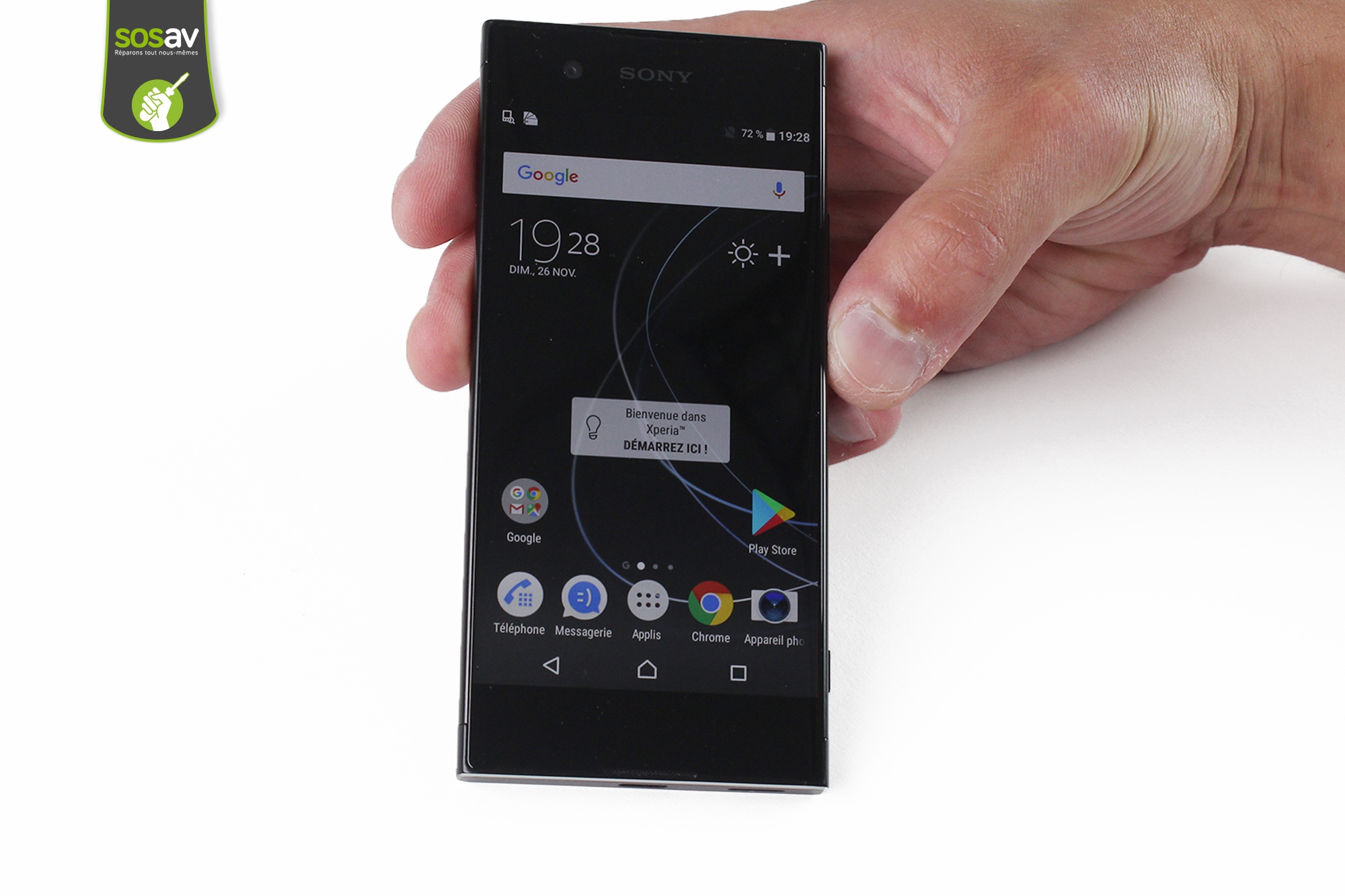

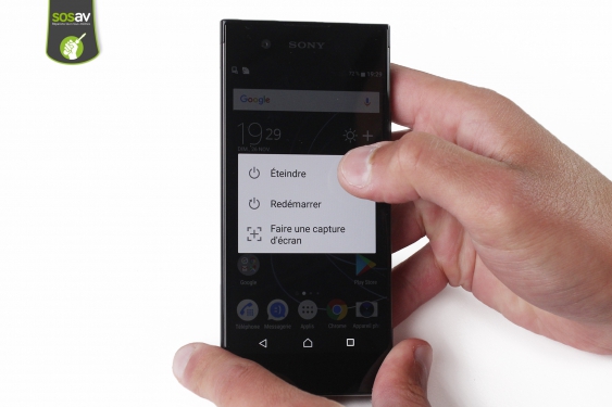

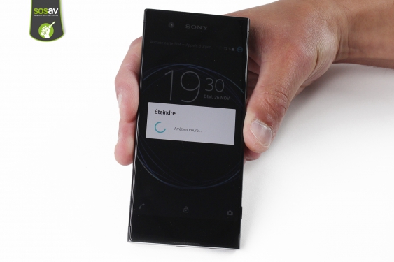

Avant de procéder au changement de votre carte connecteur de charge & micro Xperia XA1, il est nécessaire pour des raisons évidentes de sécurité de l'éteindre.Pour ceci, appuyez sur le bouton d'allumage durant quelques secondes puis confirmez l'extinction par "Éteindre".

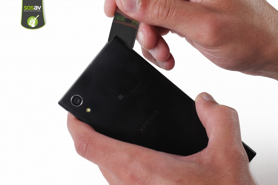

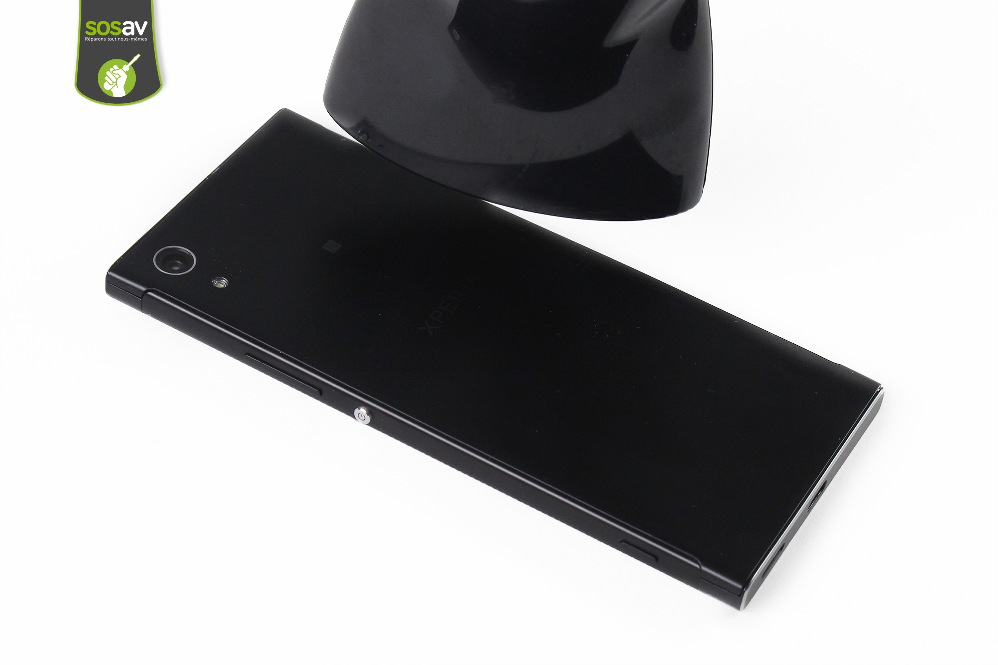

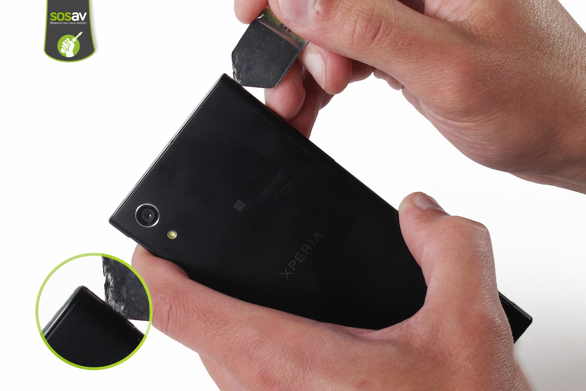

A l’aide du sèche-cheveux, réchauffez l’intégralité de la surface arrière du téléphone afin de ramollir la colle maintenant la coque arrière.

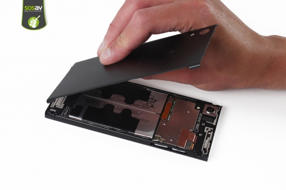

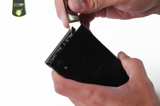

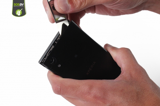

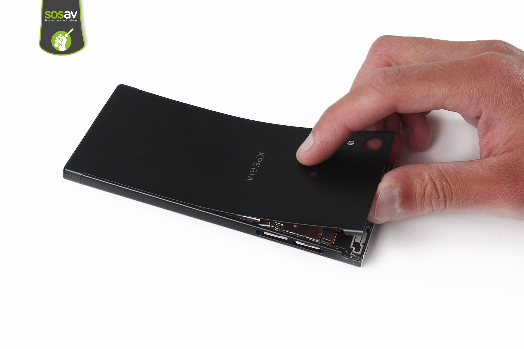

Insérez ensuite une spatule iSesamo dans l’interstice supérieure droite et faites doucement levier afin de décoller/déclipser cette partie.Poursuivez le mouvement sur toute la partie supérieure de la coque.

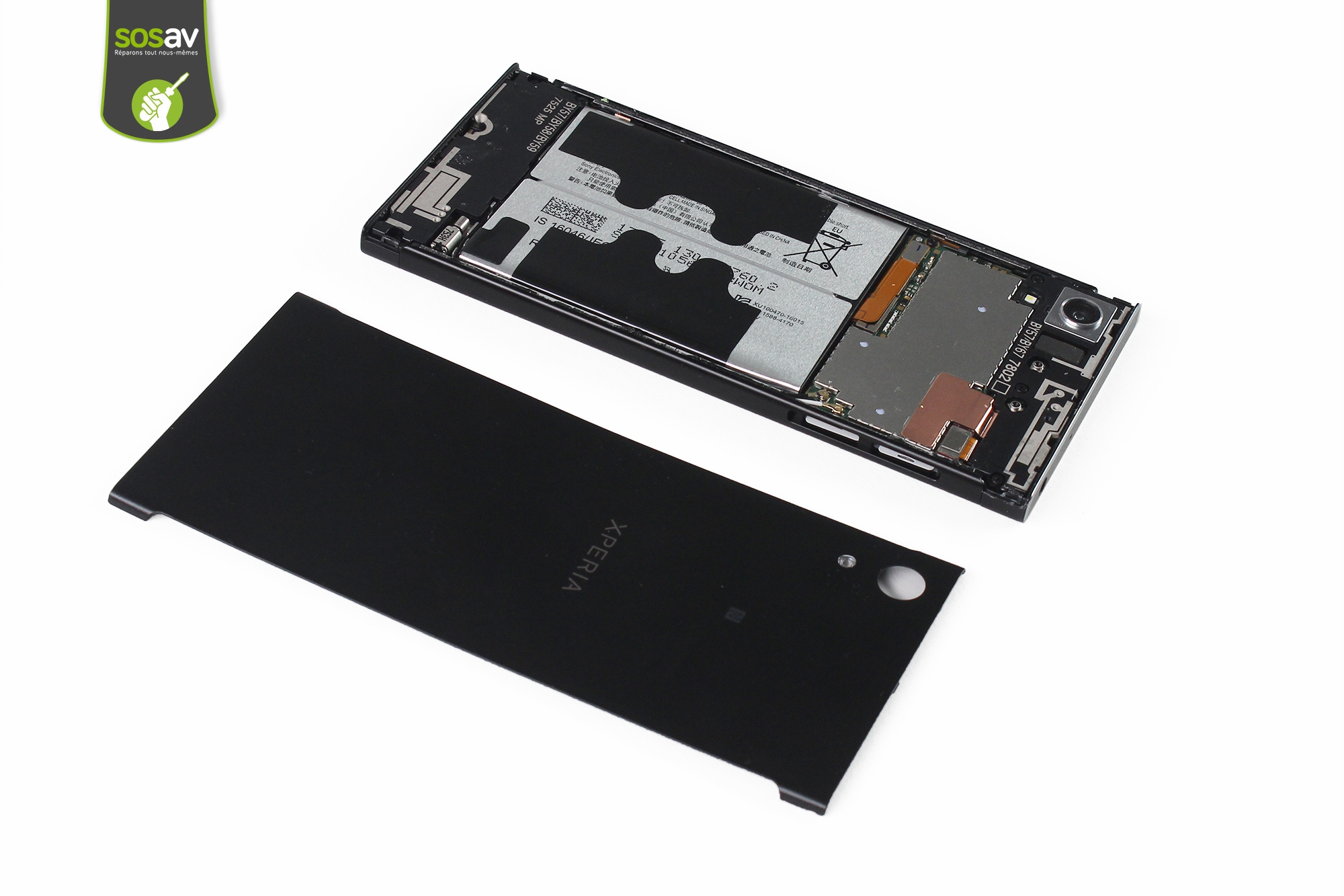

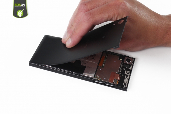

Saisissez délicatement la coque arrière et tirez doucement dessus afin de la décoller du châssis principal.Procédez à son retrait.
La coque arrière Xperia XA1 est désormais démontée.

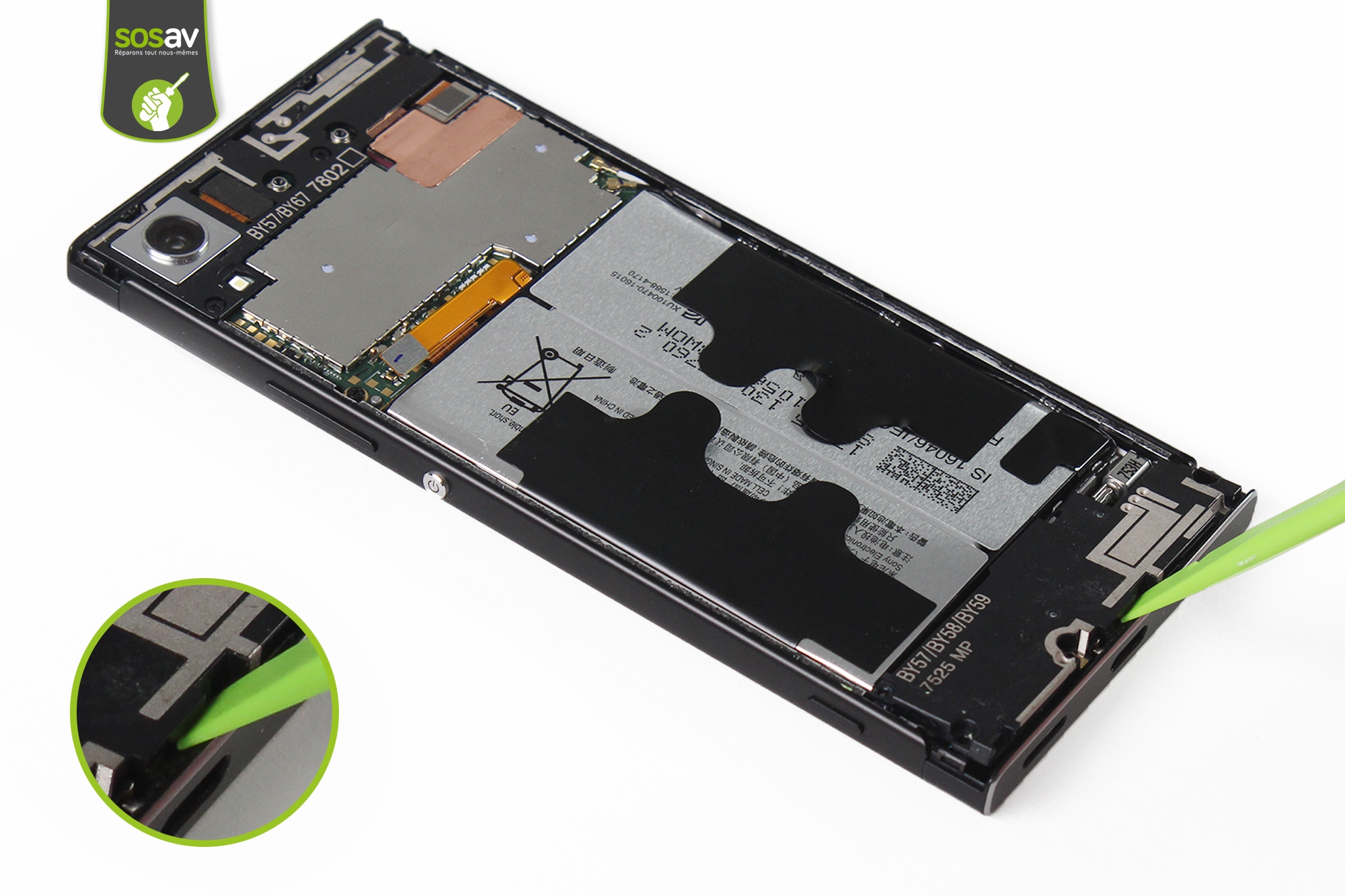

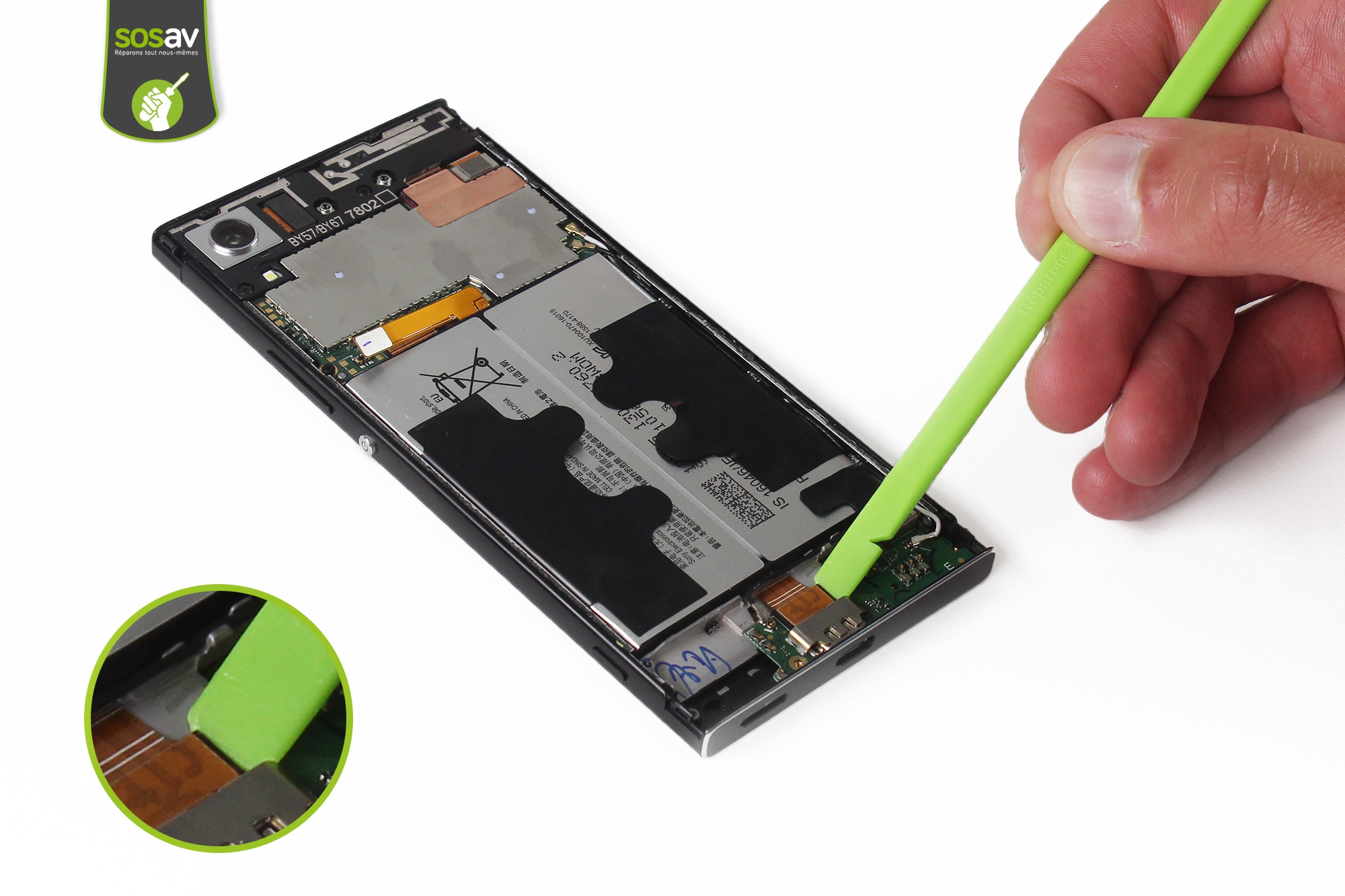

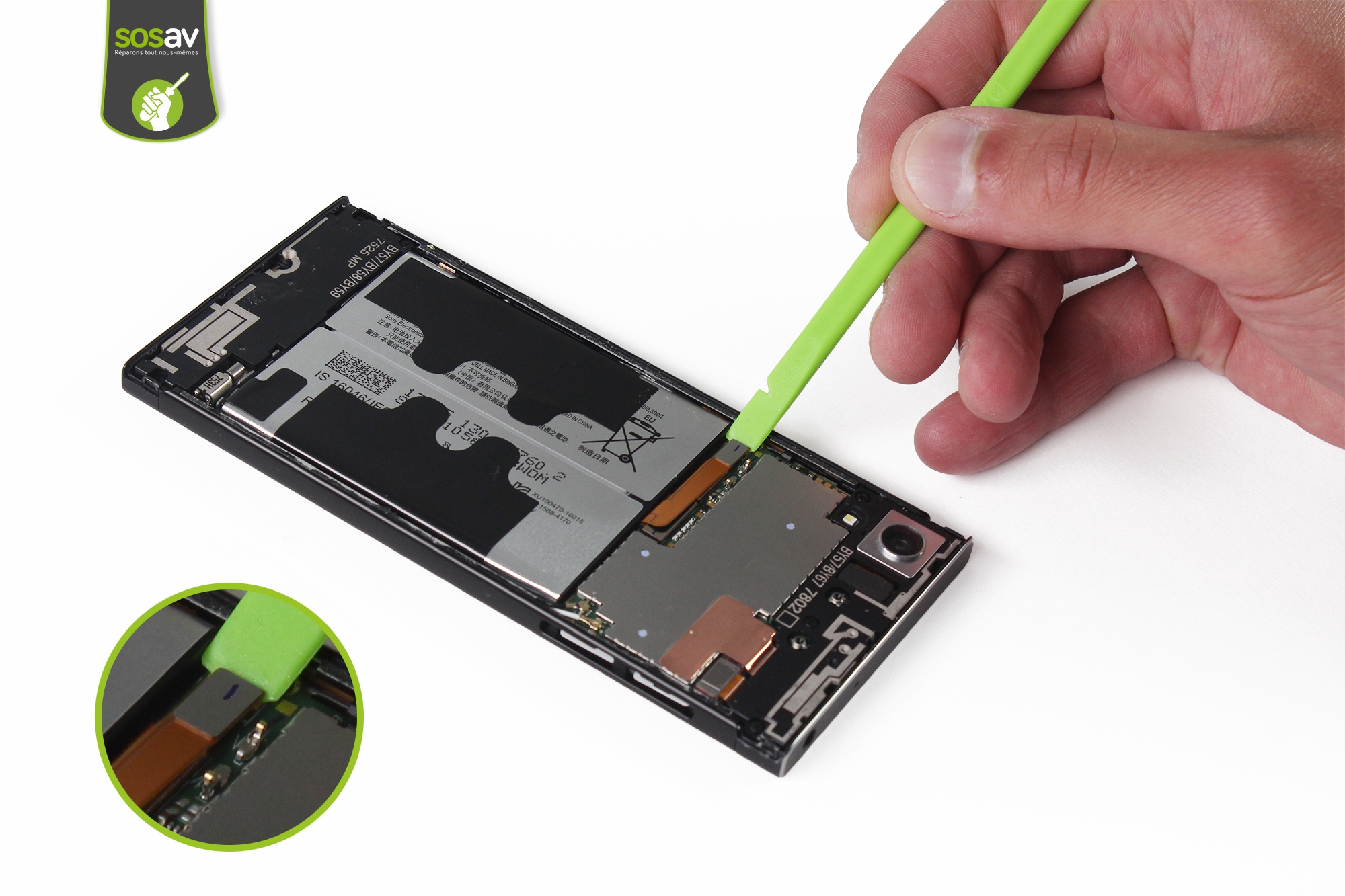

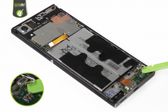

Reprenez la spatule en nylon afin de déconnecter la batterie.Déconnecter sa batterie Xperia XA1 est une mesure de précaution pour éviter les courts-circuits.

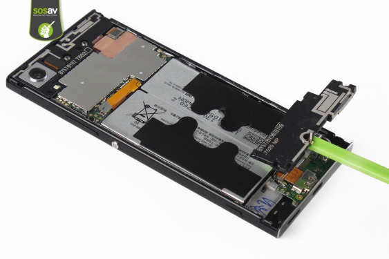

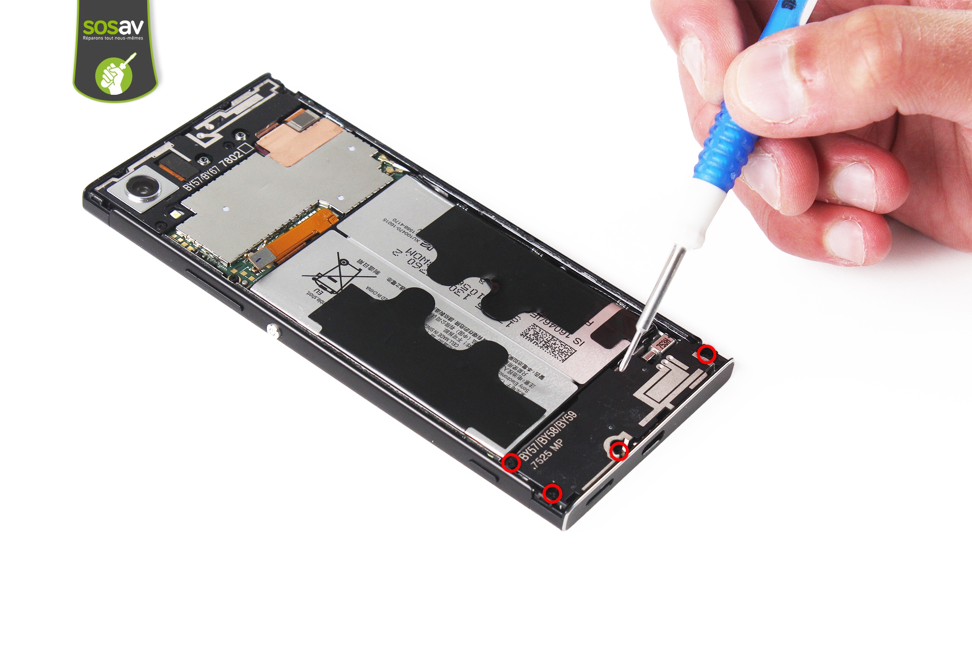

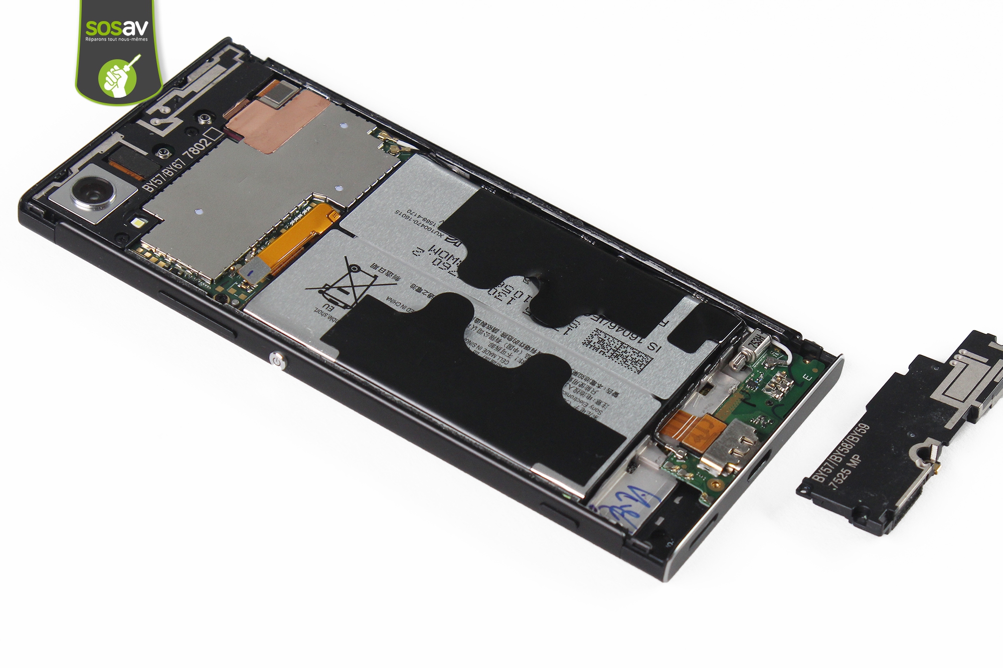

Utilisez le tournevis cruciforme pour dévisser les 4 vis entourées en rouge maintenant le bloc haut-parleur et antenne GSM..

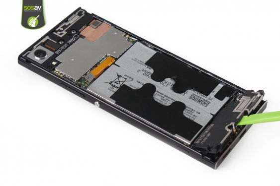

Faites ensuite doucement levier sur le bloc haut-parleur, à l’aide de la spatule en nylon, afin de le déloger.Procédez à son retrait.
Le bloc haut-parleur externe & antenne GSM Xperia XA1 est désormais démonté.

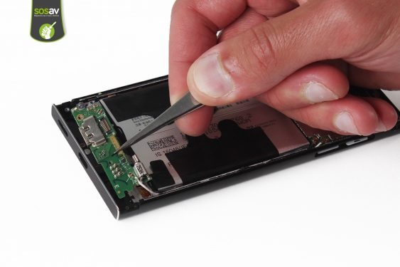

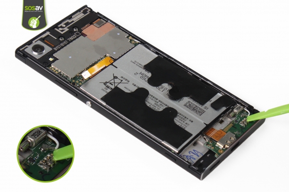

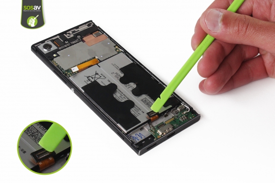

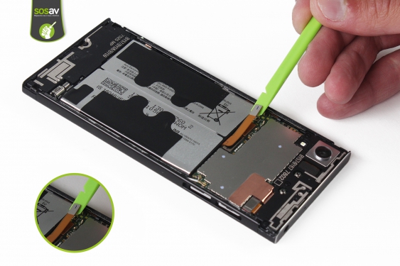

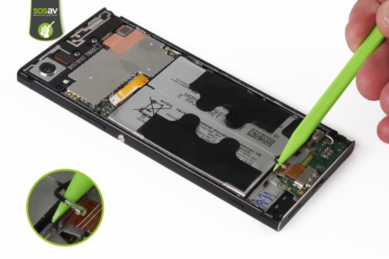

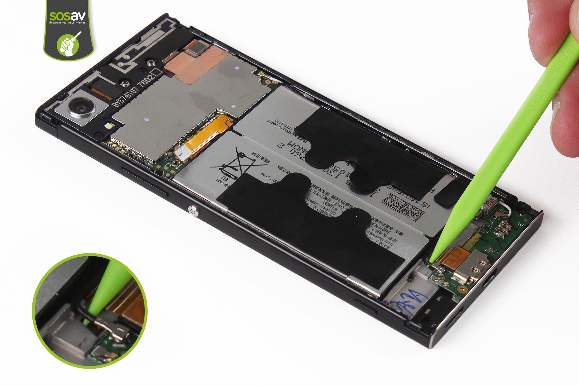

A l’aide de la pointe de la spatule en nylon, déconnectez le câble d’interconnexion noir côté connecteur de charge.Répétez l’opération à l’aide du côté plat de la spatule pour le second câble blanc.
Déconnectez la nappe de liaison du connecteur de charge à l’aide de la spatule en nylon, côté connecteur.

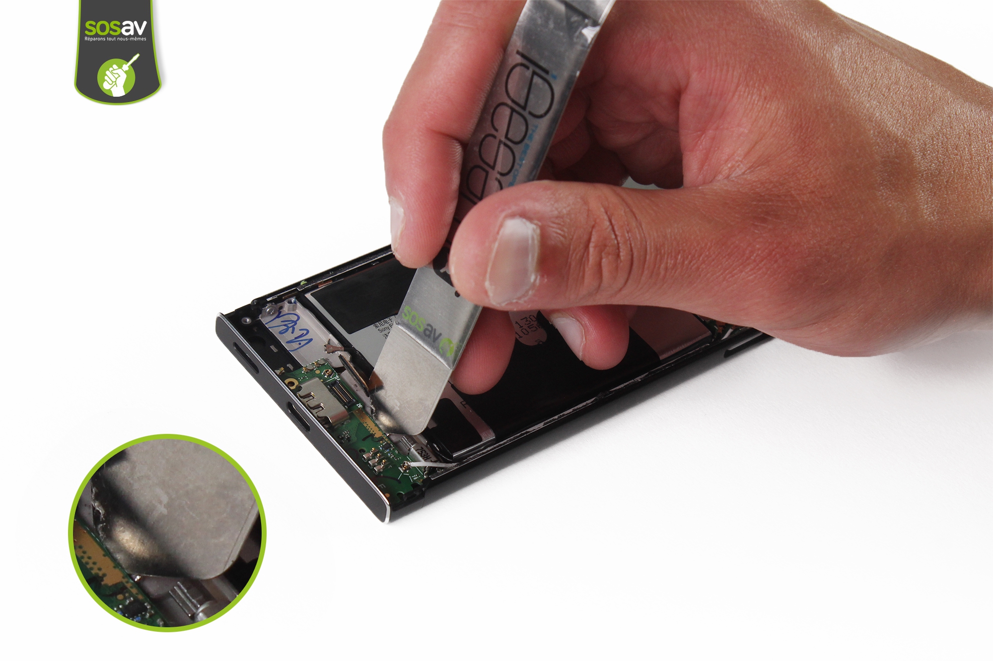

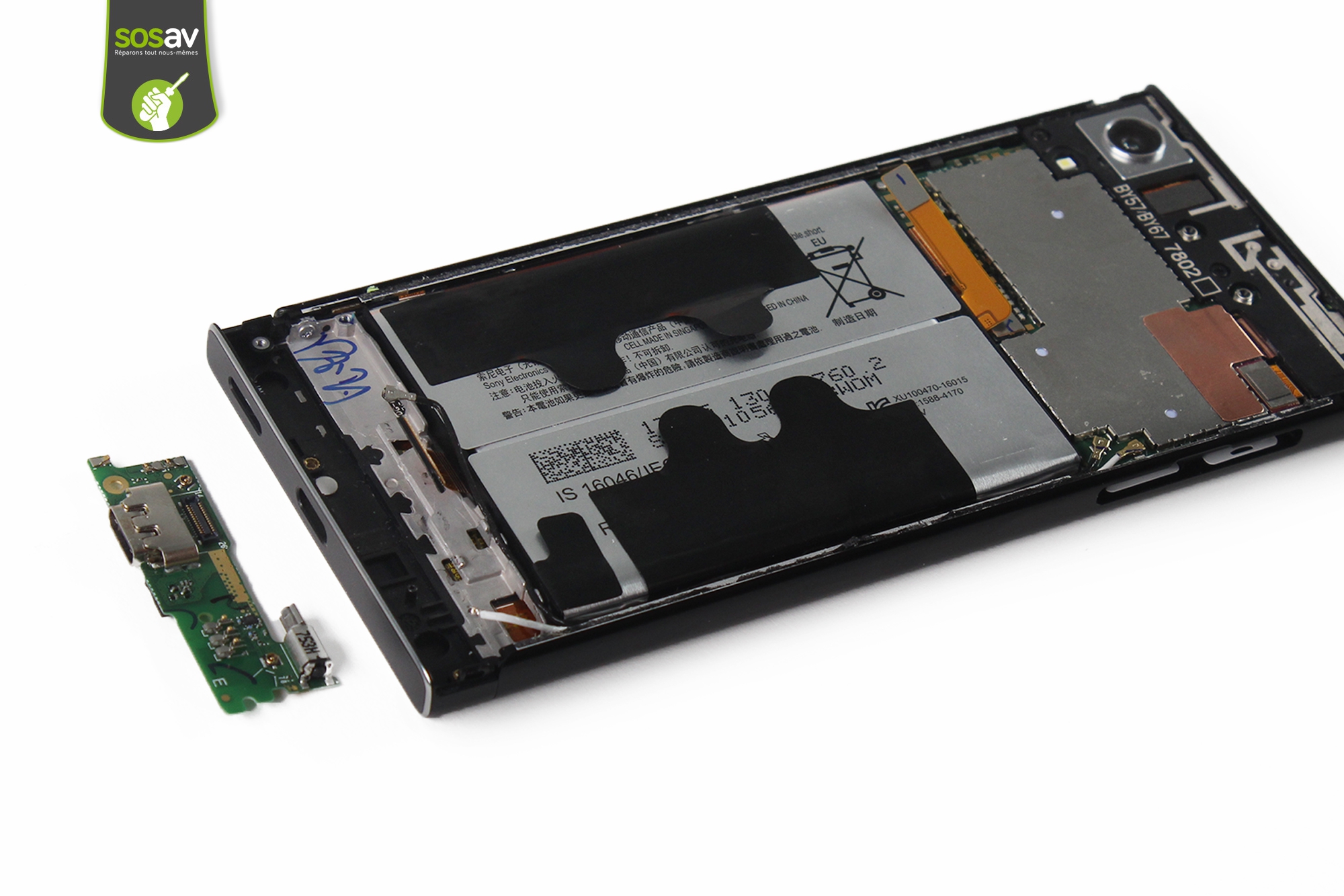

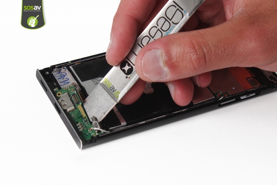

Faites doucement levier sur la carte connecteur de charge à l’aide de la spatule iSesamo.Puis, retirez la carte grâce à la pince.
La carte connecteur de charge & micro Xperia XA1 est désormais retirée.Remplacez-la en cas de problème de charge ou de micro, remplacez-la par une carte neuve.
