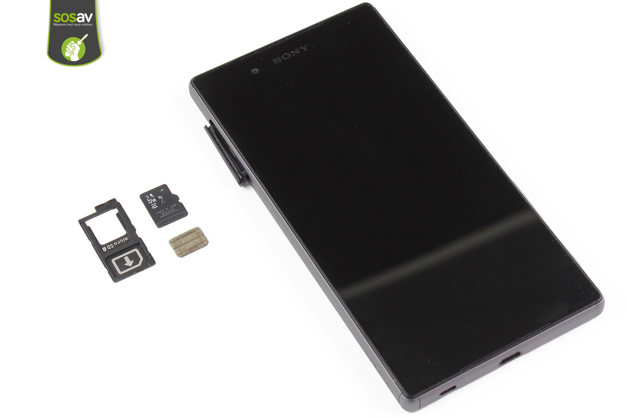

Avant de procéder au retrait de la carte MicroSD / SIM du Xperia Z5, il est nécessaire pour des raisons de sécurité évidentes de l'éteindre.Pour cela, appuyez quelques secondes sur le bouton d'allumage, choisissez l'option "Eteindre".
Ouvrez le cache de protection dissimulant les cartes SIM et Micro SD.
Avec la spatule en nylon, procédez au retrait de la carte MicroSD / SIM en tirant sur l'ergo du support cartes.
Vous pouvez retirer le tiroir de la carte MicroSD / SIM.
La carte MicroSD / SIM du Xperia Z5 est désormais démontée.Remplacez l'une ou l'autre si besoin.
Pour remonter votre Xperia Z5 suivez ce guide en sens inverse.
