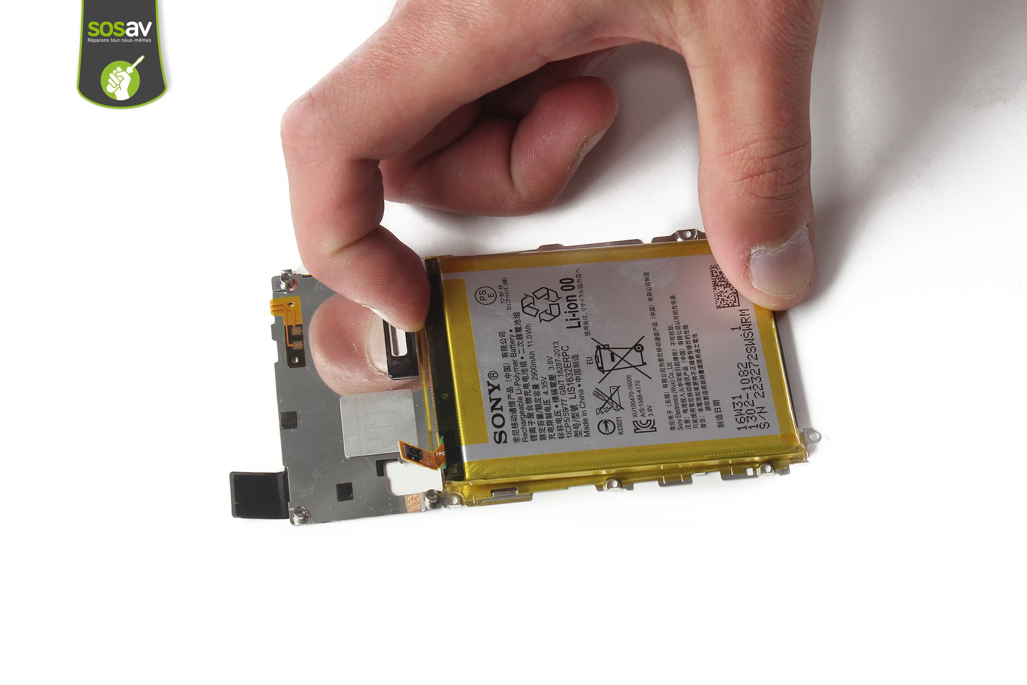

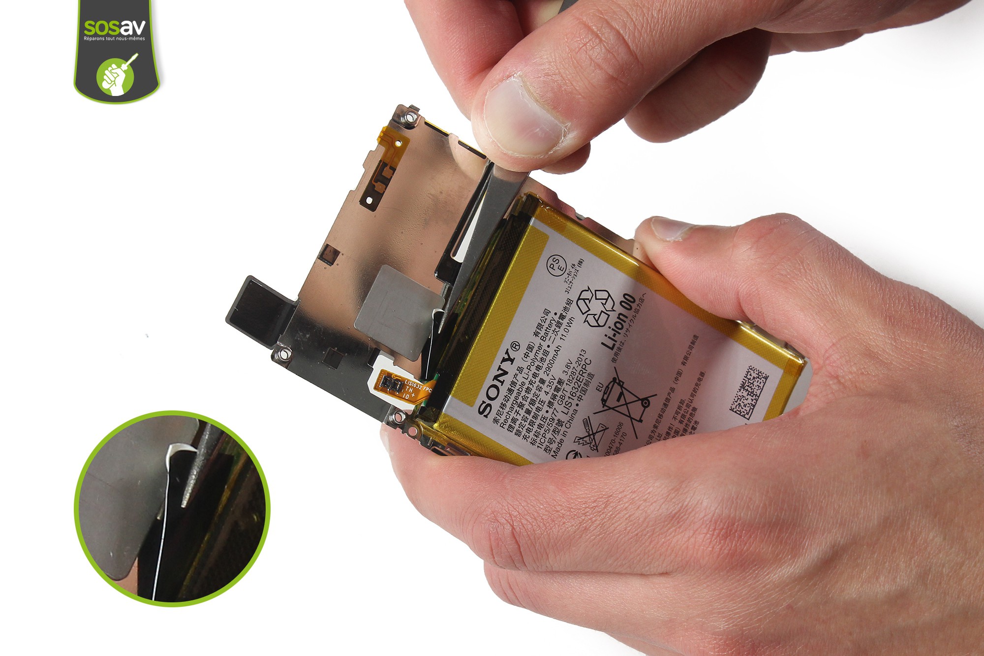

Conservez la spatule pour soulever le support batterie et la batterie.Saisissez l'ensemble et procédez ensuite à leur retrait.

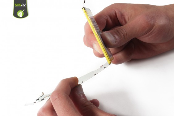

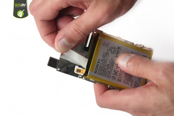

Saisissez l'adhésif gauche de la batterie et tirez dessus délicatement jusqu'à son retrait complet.Procédez de même pour l'adhésif droit.

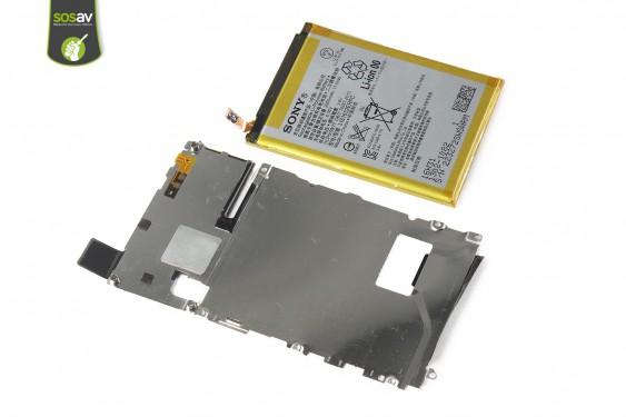

Saisissez ensuite la batterie et procédez à son retrait.
La batterie Xperia XZ est désormais démontée.En cas de problème d'autonomie, optez pour une nouvelle batterie en remplacement de la batterie déchargée.
