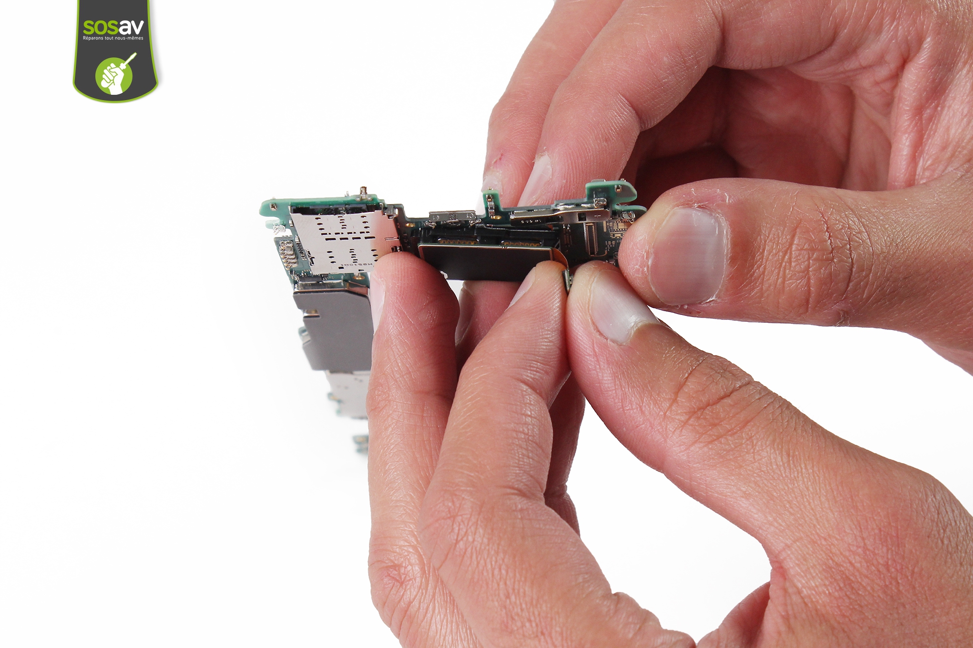

Repoussez la caméra hors de la carte mère et procédez à son retrait.
Etape 24
La carte mère Galaxy Note 9 est désormais démontée.Si besoin, vous pouvez maintenant la remplacer par une carte mère reconditionnée.
