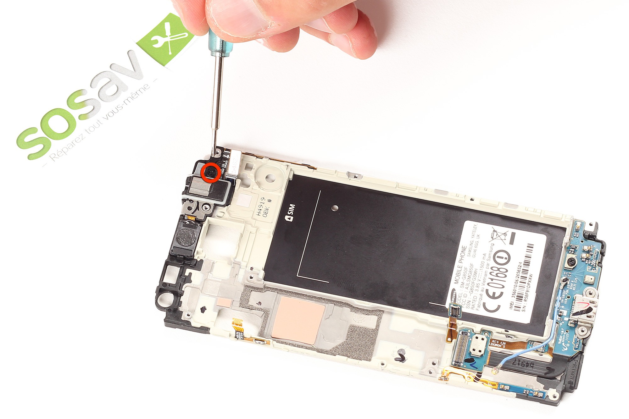

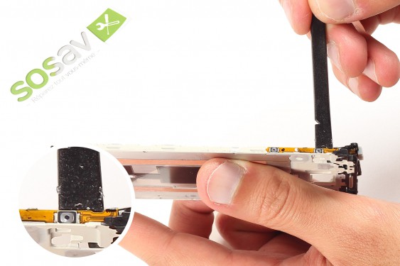

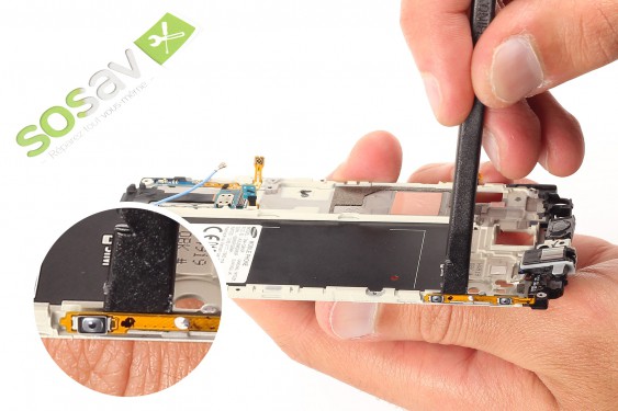

A l'aide du tournevis cruciforme, dévissez la vis entourée en rouge.Cette vis sert à maintenir l'ensemble prise jack/boutons de volume/écouteur interne.

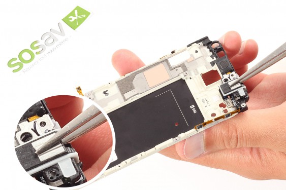

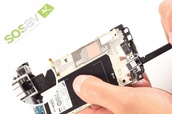

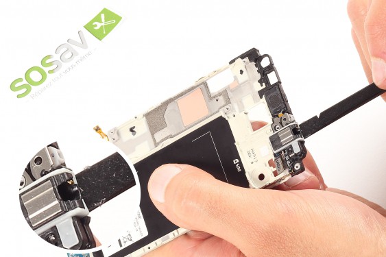

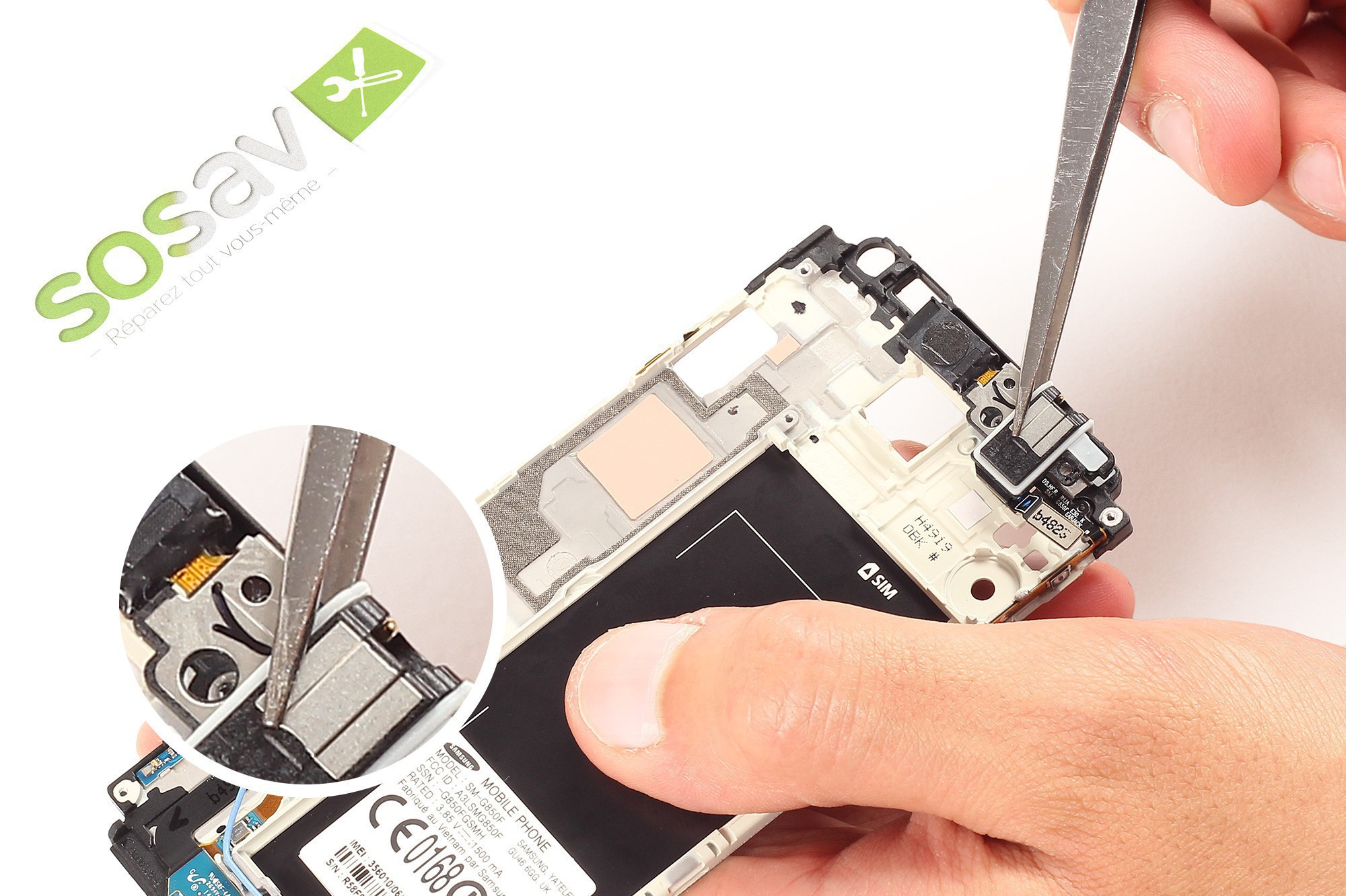

Prenez une pince pour sortir délicatement et légèrement la prise jack de son logement.Réutilisez ensuite la spatule en nylon afin de décoller délicatement la partie des boutons de volume.

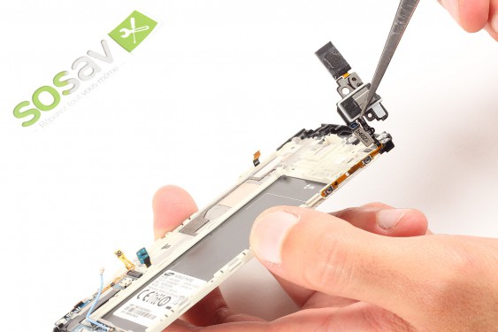

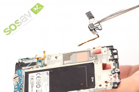

Avec la pince, saisissez la prise jack puis procédez au retrait de l'ensemble.

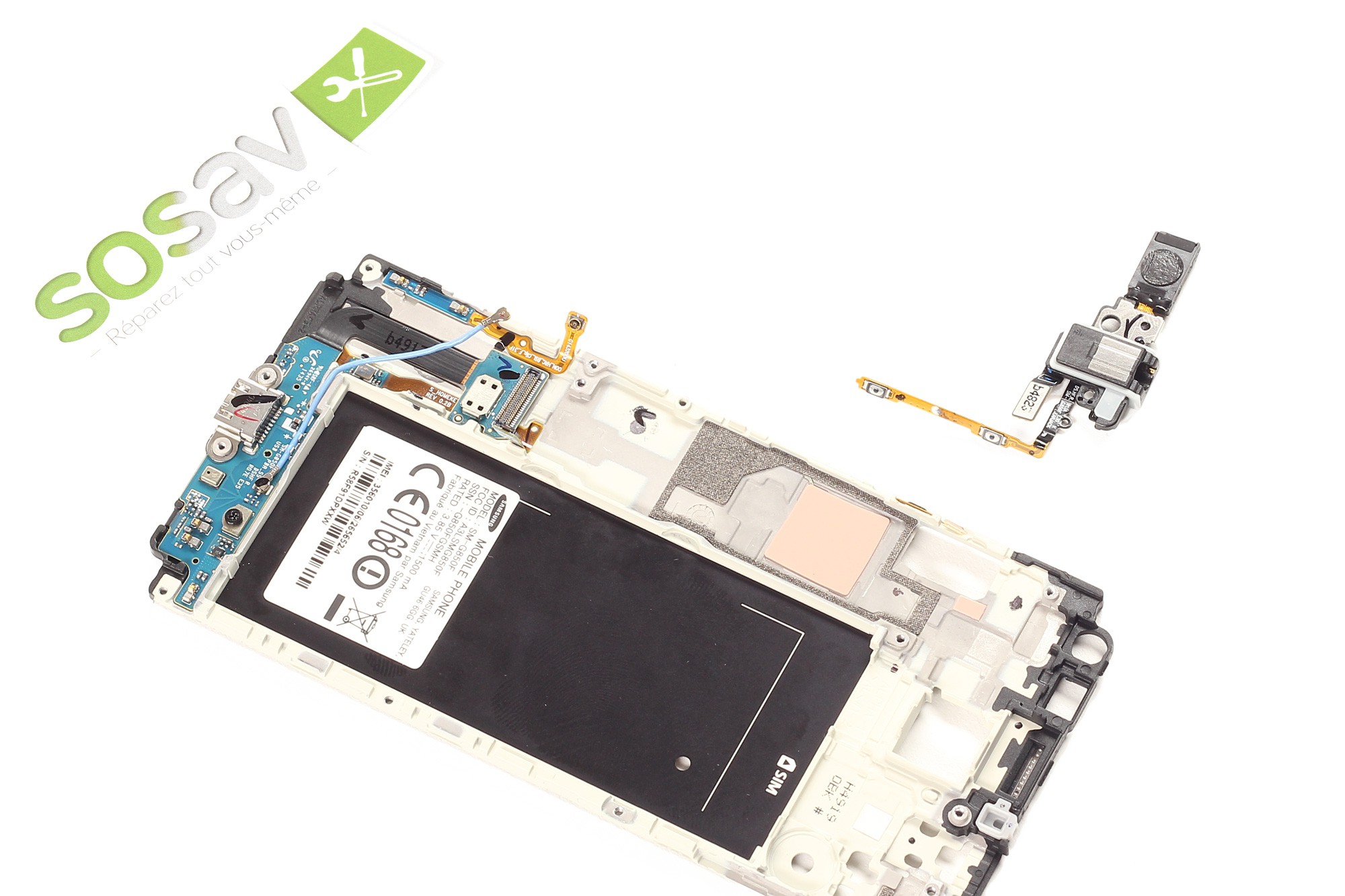

L'ensemble prise jack/boutons de volume/écouteur interne est désormais démonté.Procédez à son remplacement par une pièce neuve si cela est nécessaire.
Pour remonter votre Samsung Galaxy Alpha suivez ce guide en sens inverse.
