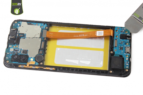

Conservez la spatule en nylon pour déverrouiller la nappe de l'écran.Basculez-la afin de rendre les câbles d'interconnexion totalement accessibles.
Poursuivez en débranchant les deux câbles d'interconnexion côté carte mère.

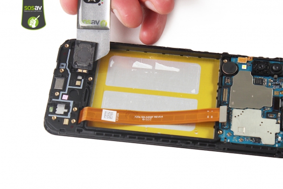

Saisissez les 2 câbles avec la pince pour les extirper en délicatesse du châssis écran.
Les câbles d'interconnexion sont extraits.

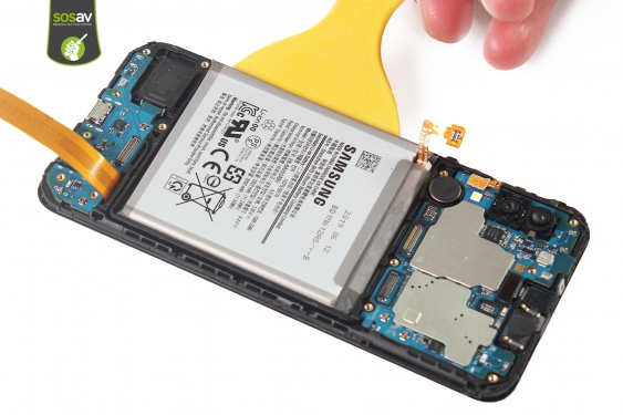

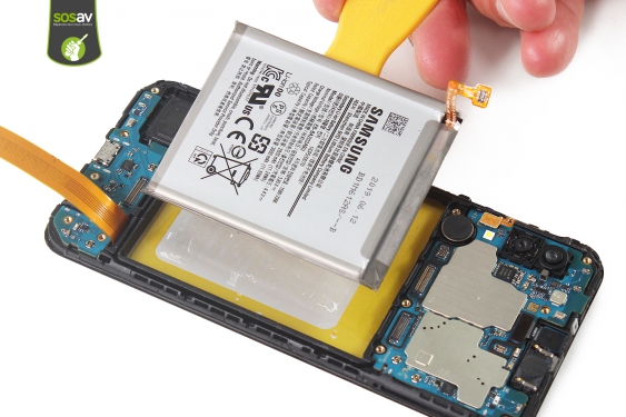

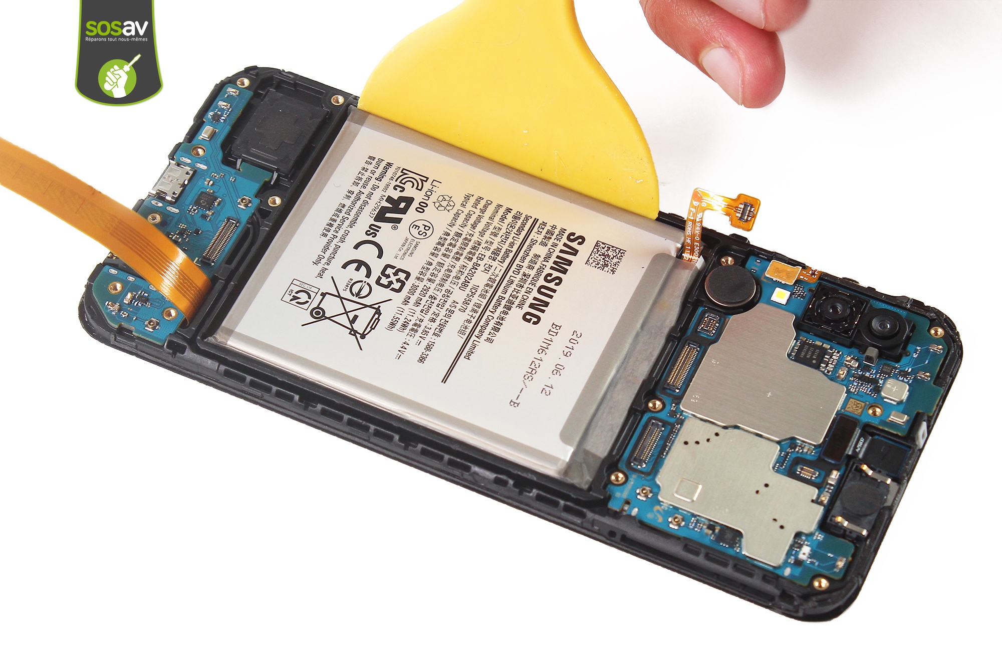

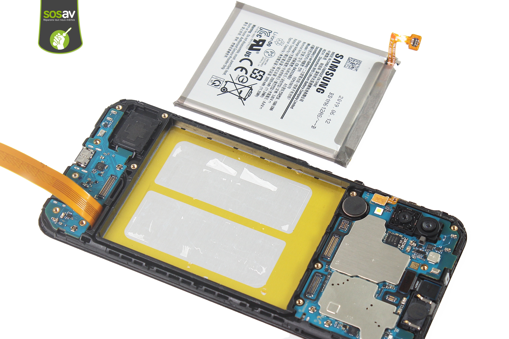

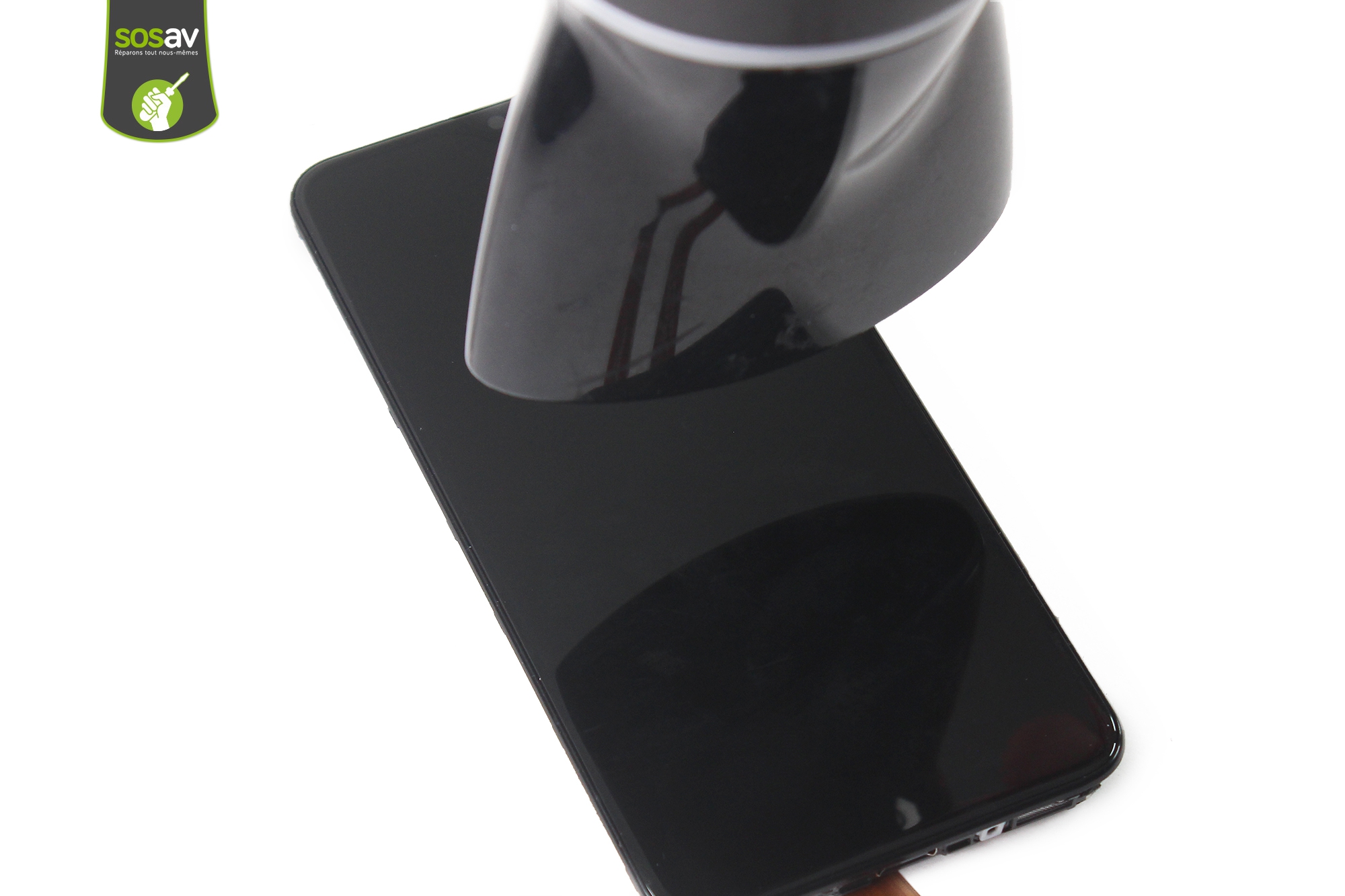

Récupérez le sèche-cheveux dans votre salle de bain : et oui, un outil inattendu !Retournez le Galaxy A20e pour chauffer quelques secondes le côté opposé à la batterie.Faites attention à ne pas chauffer trop longuement le centre du LCD ni à chauffer la batterie directement.

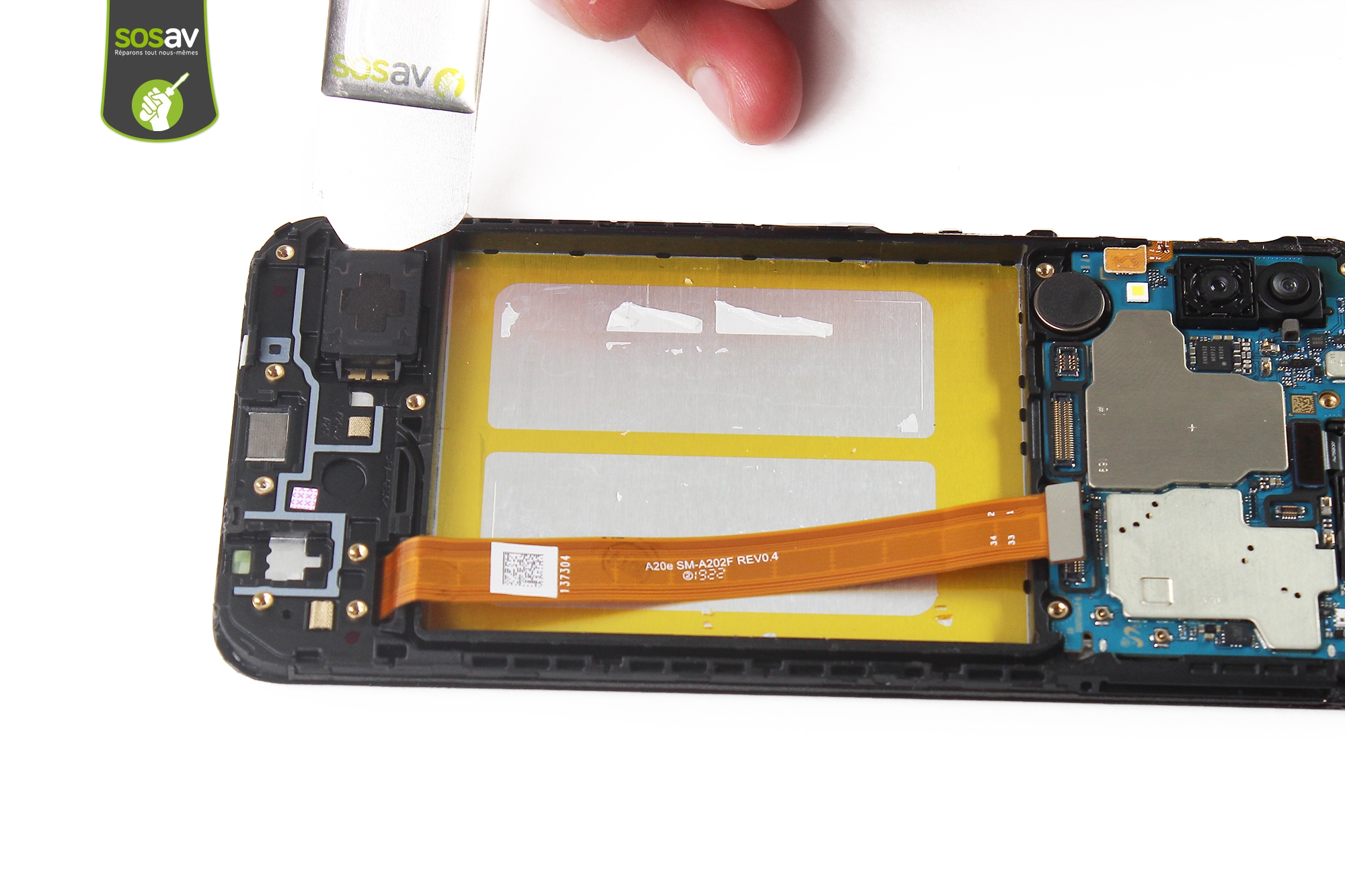

Introduisez progressivement la spatule large et plate sous la batterie afin de la décoller.
Etape 24
La batterie Galaxy A20e est déposée.

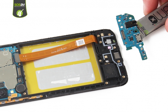

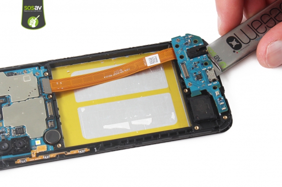

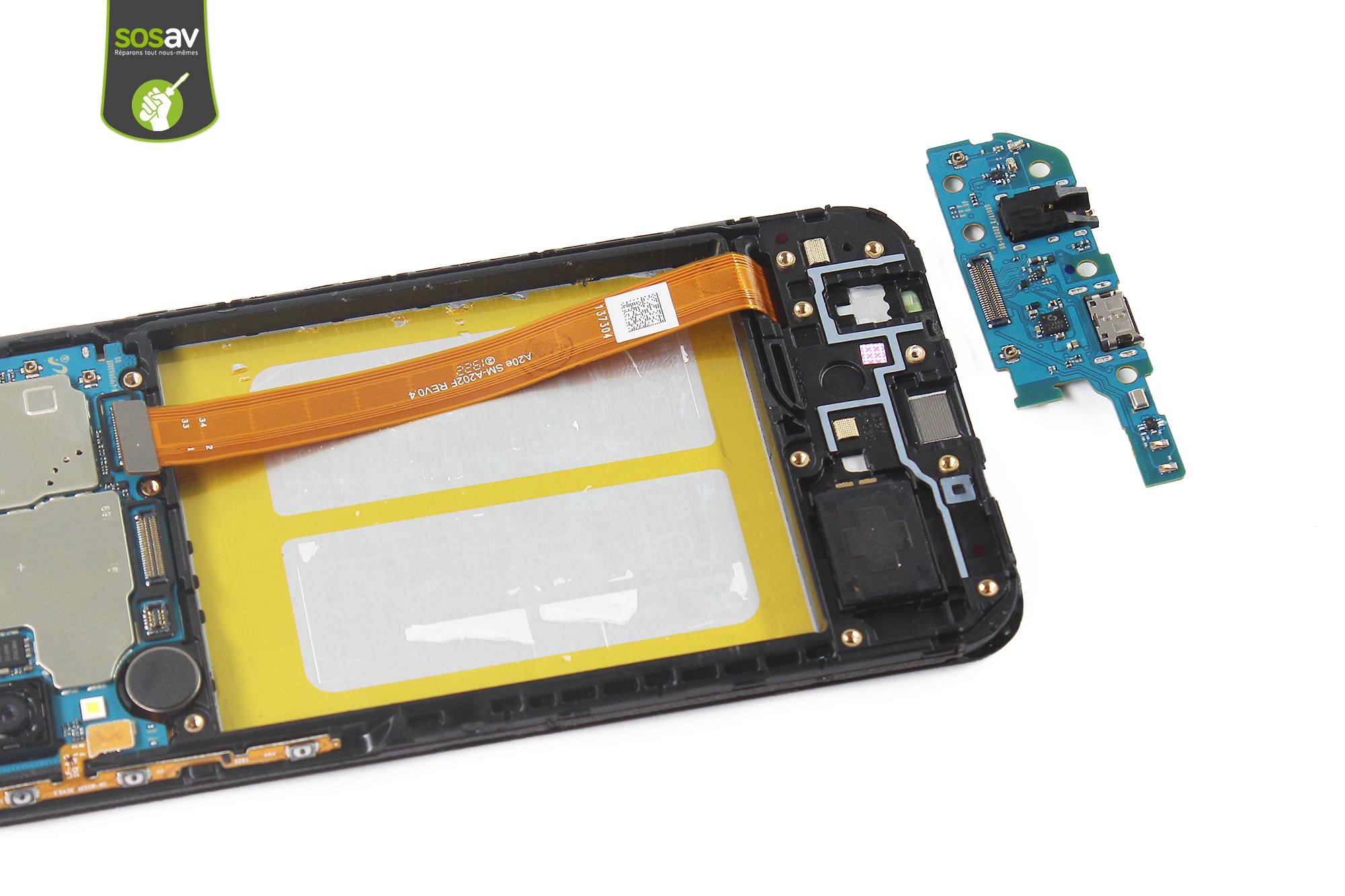

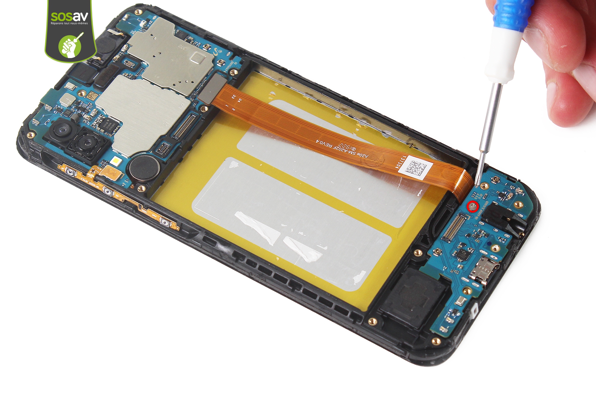

Dévissez ensuite la vis entourée en rouge avec le tournevis en cruciforme. (Photo 1)Servez-vous de la spatule iSesamo pour soulever et extraire le connecteur de charge.
Etape 26
Le connecteur de charge est démonté.

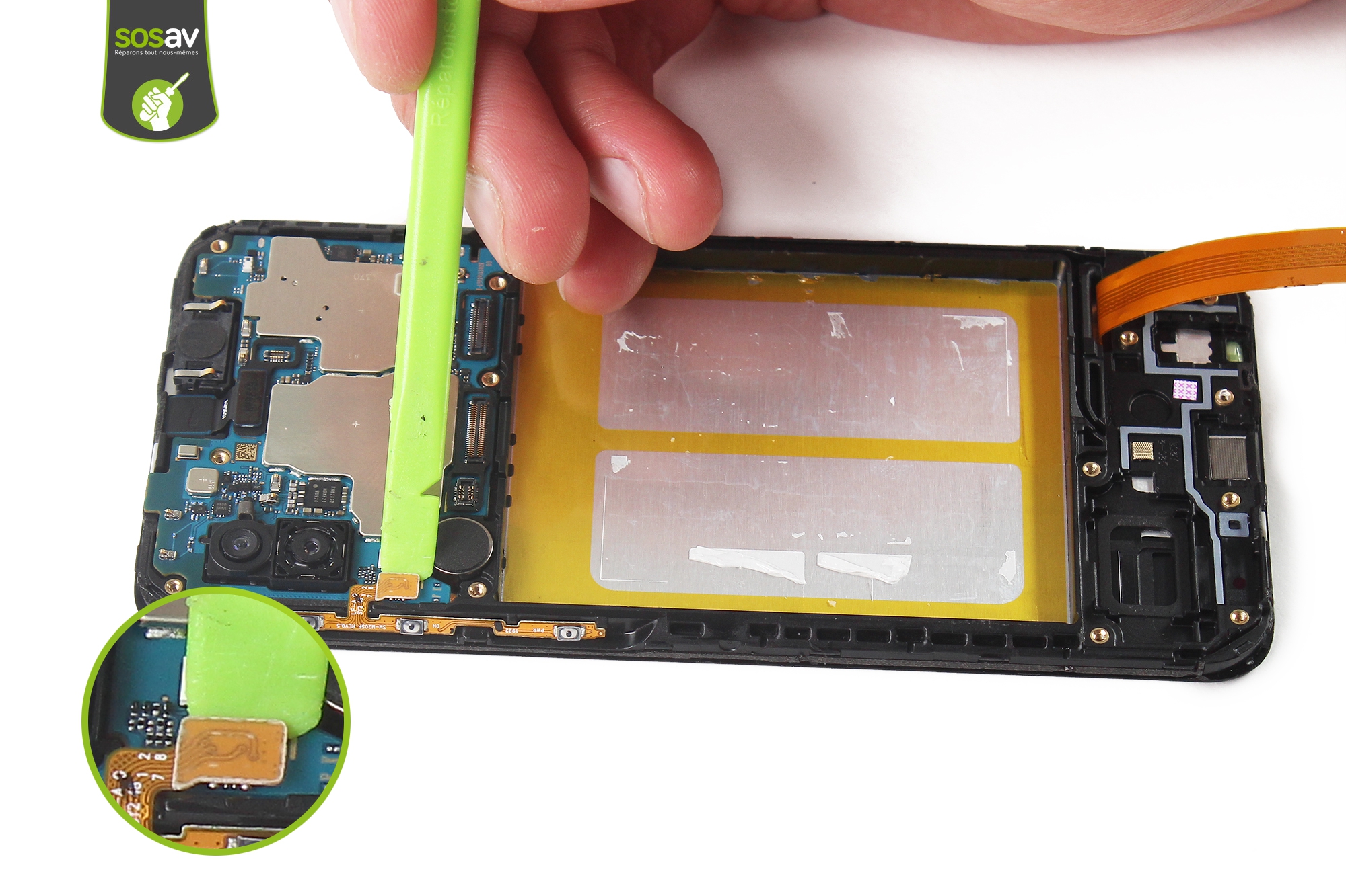

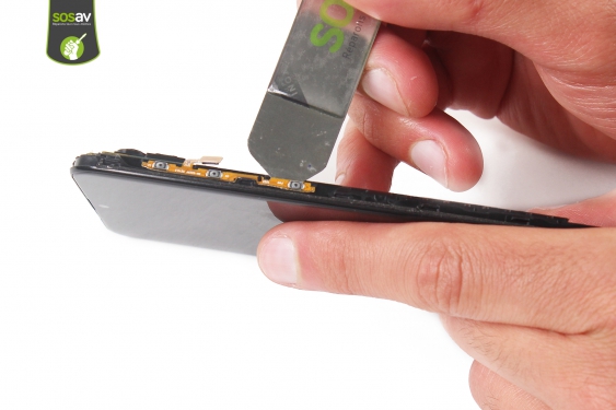

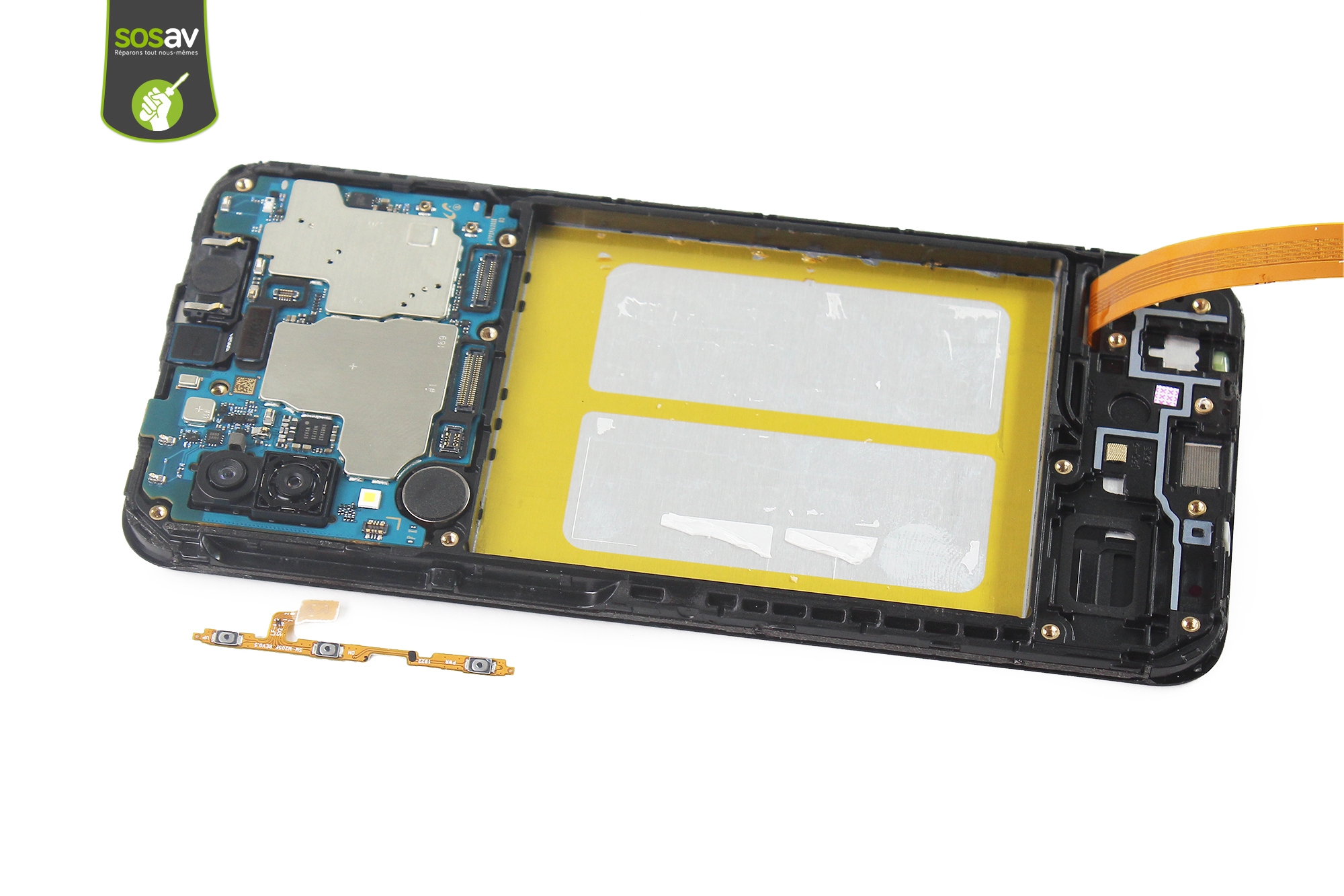

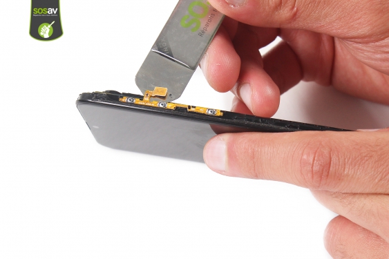

Déconnectez la nappe power et volume avec la spatule en nylon.Puis décollez-la délicatement du châssis à l'aide de la iSesamo.
Etape 30

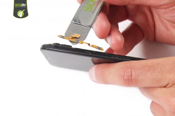

La nappe power et volume est extraite.

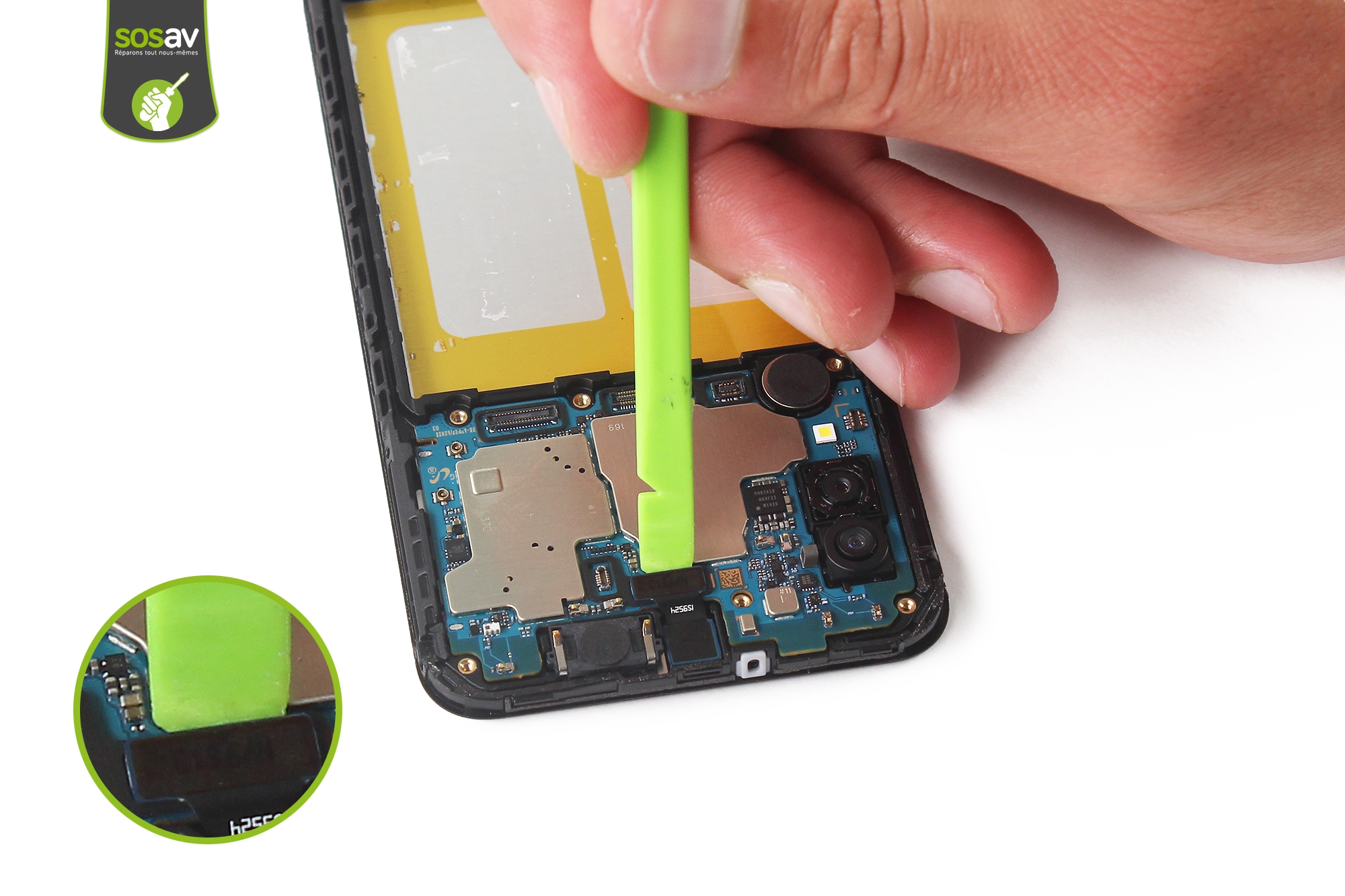

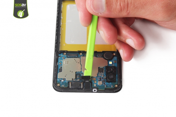

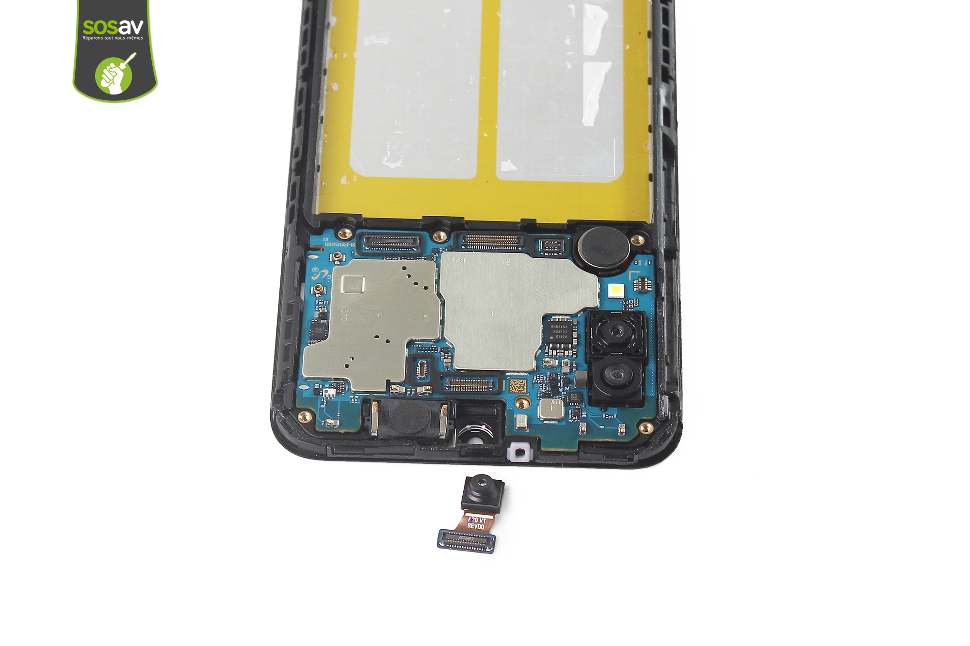

Toujours avec la spatule en nylon, déconnectez et sortez la caméra avant.
Etape 32
La caméra avant est déposée.

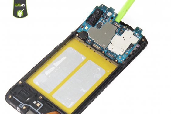

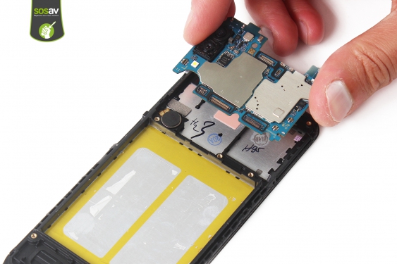

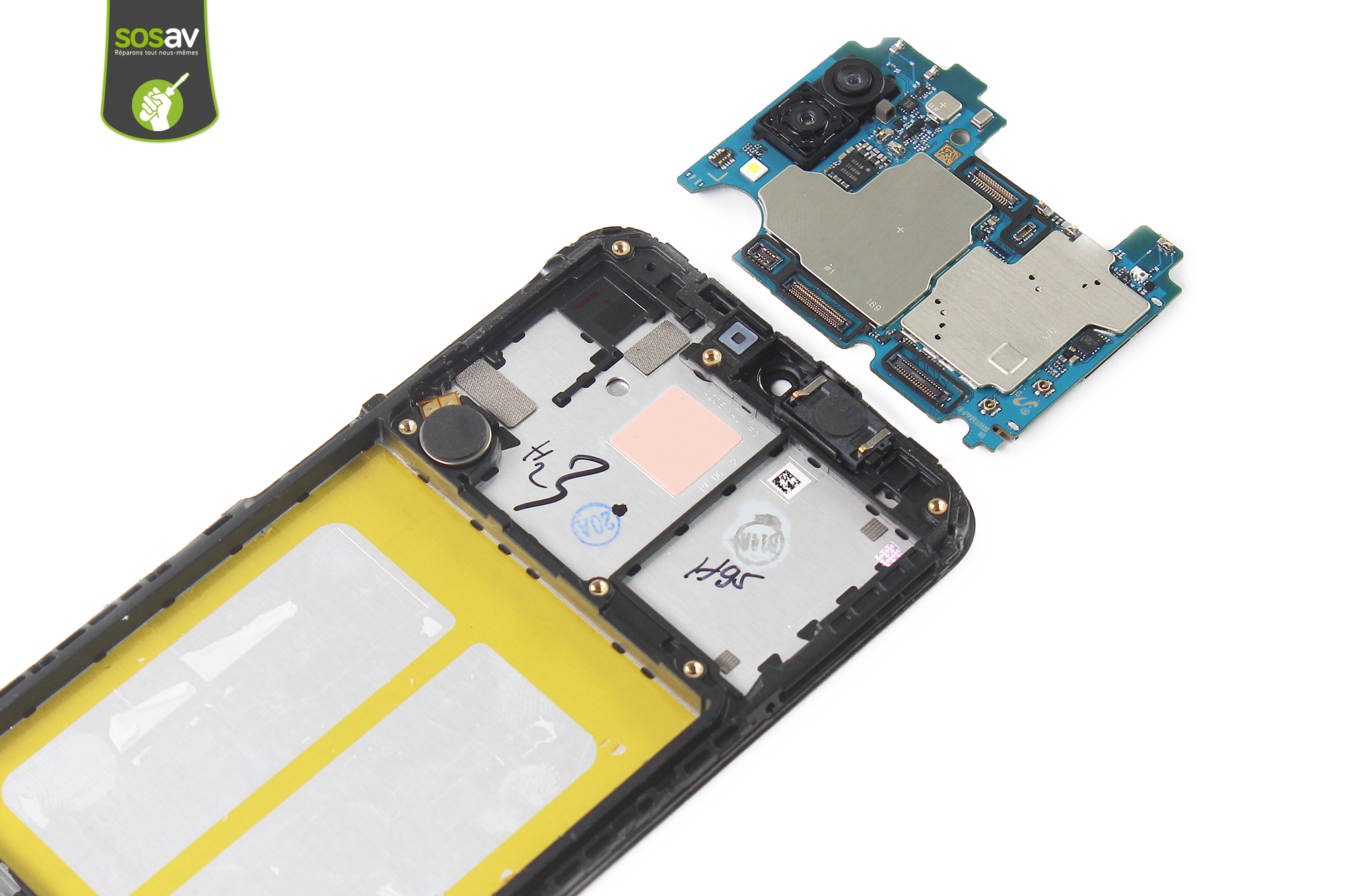

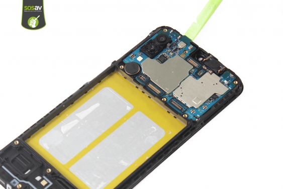

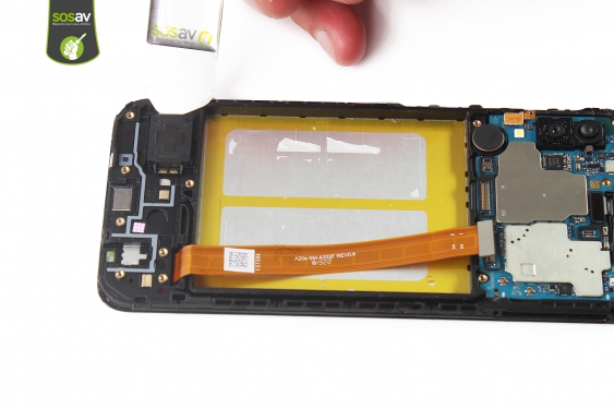

Glissez la spatule en nylon sous la carte mère pour la soulever et l'enlever.
Etape 34
La carte mère est partiellement démontée.

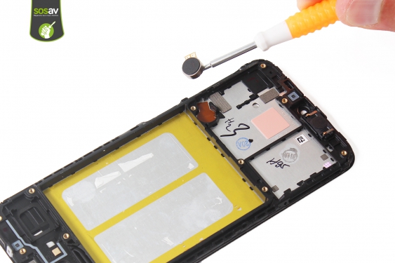

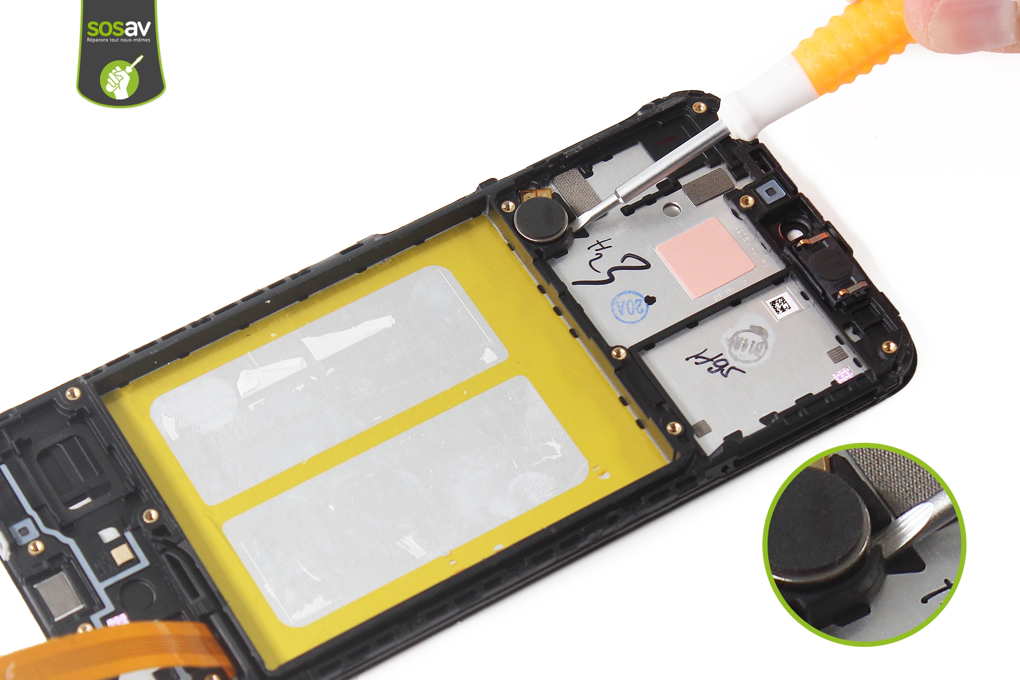

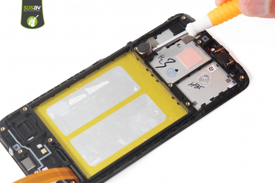

Poursuivez avec le tournevis plat pour déloger et sortir le vibreur.La spatule iSesamo est trop large pour être utilisée ici.
Etape 36

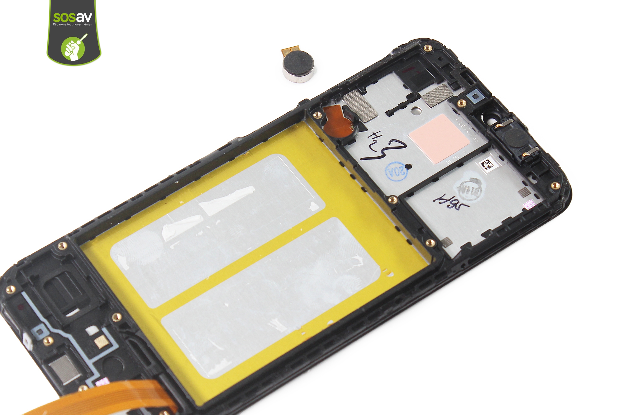

Le vibreur est démonté.

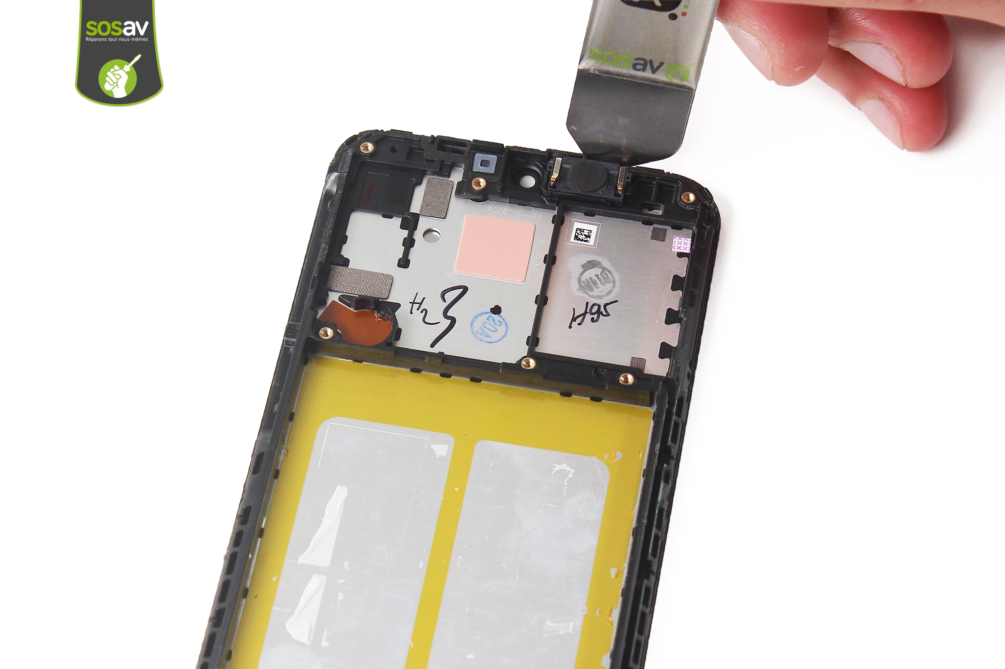

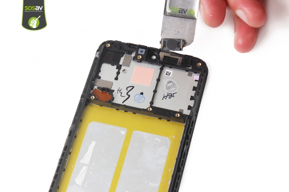

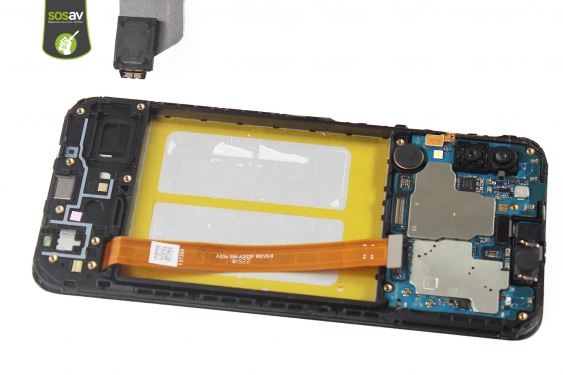

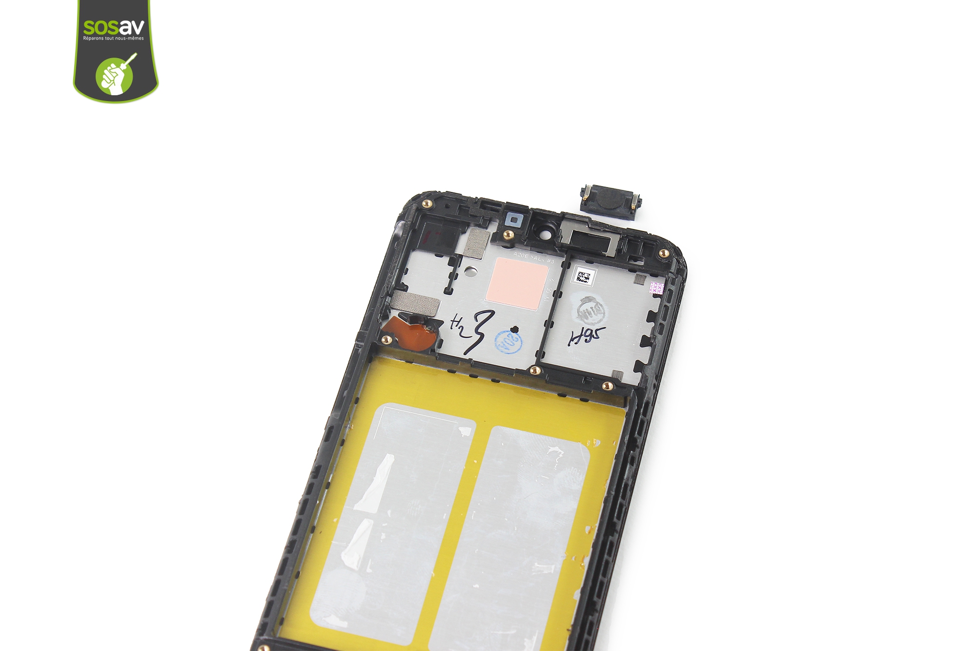

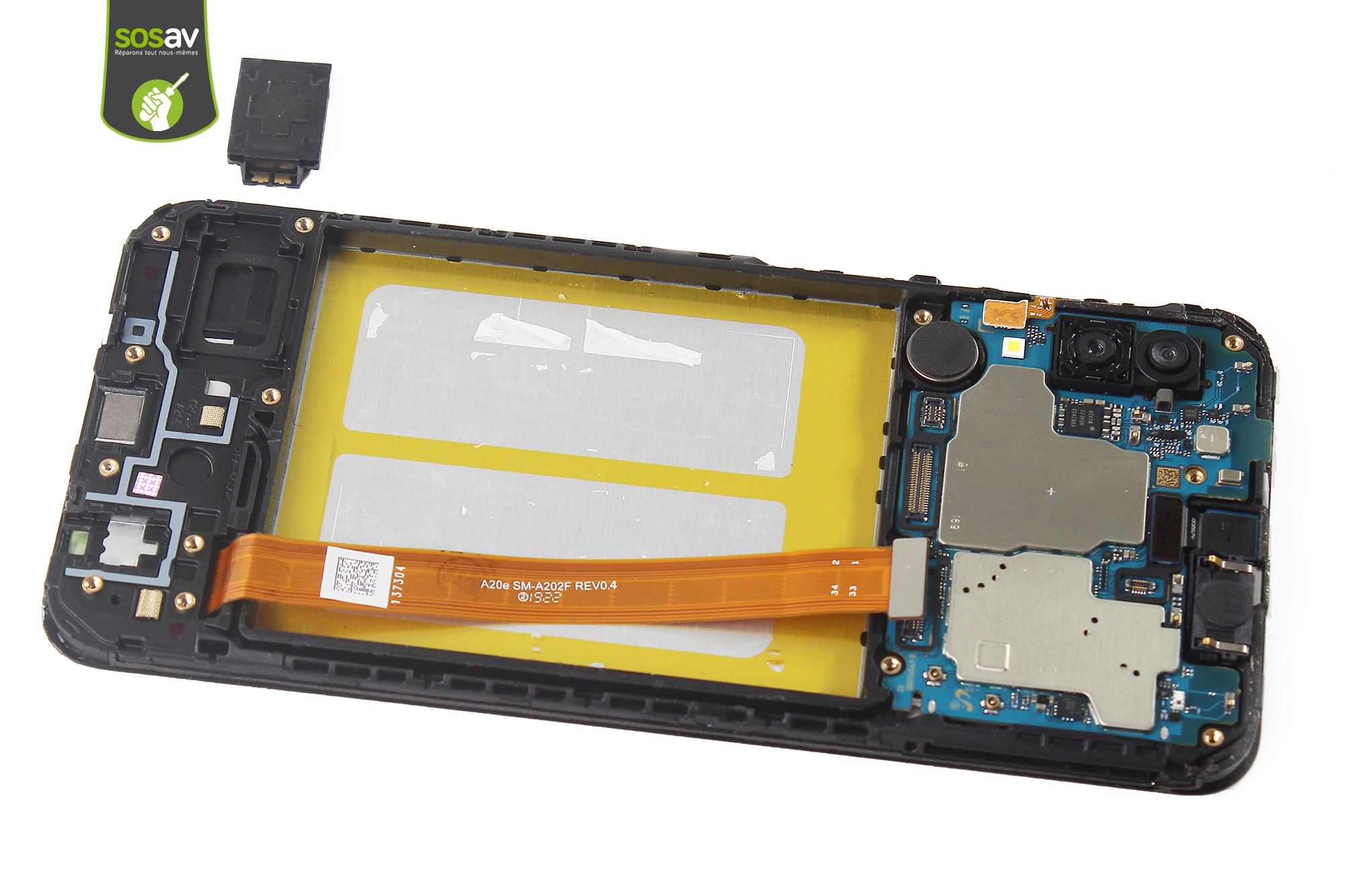

Terminez par sortir le haut-parleur interne grâce à la iSesamo.
Etape 38
Votre écran Galaxy A20e est entièrement démonté.En cas de problème d'affichage, tactile ou même d'écran cassé, remplacez-le par un écran neuf grâce à ce tuto gratuit afin de lui redonner des couleurs !
