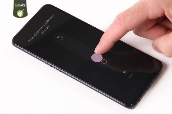

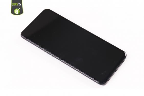

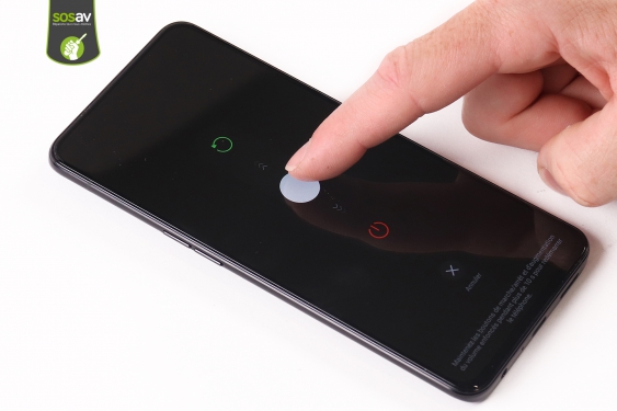

Avant de procéder au changement de votre batterie Oppo Reno 2, il est nécessaire pour des raisons de sécurité de l'éteindre.Pour cela, appuyez sur le bouton d'allumage durant quelques secondes puis confirmez l'extinction par "Éteindre".

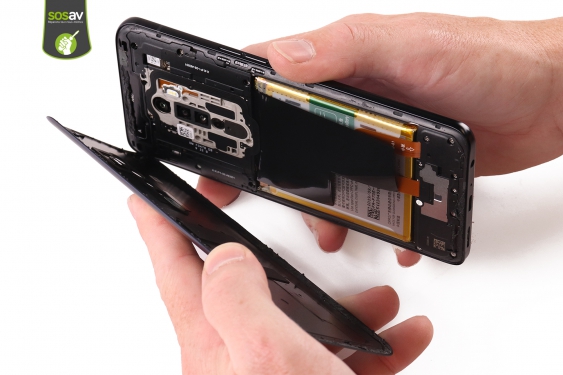

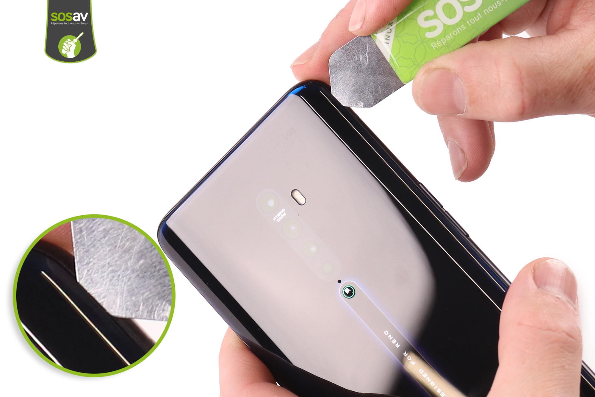

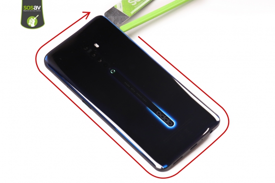

Pour commencer, utilisez un sèche cheveux pour ramollir la colle qui fixe la coque arrière au châssis.

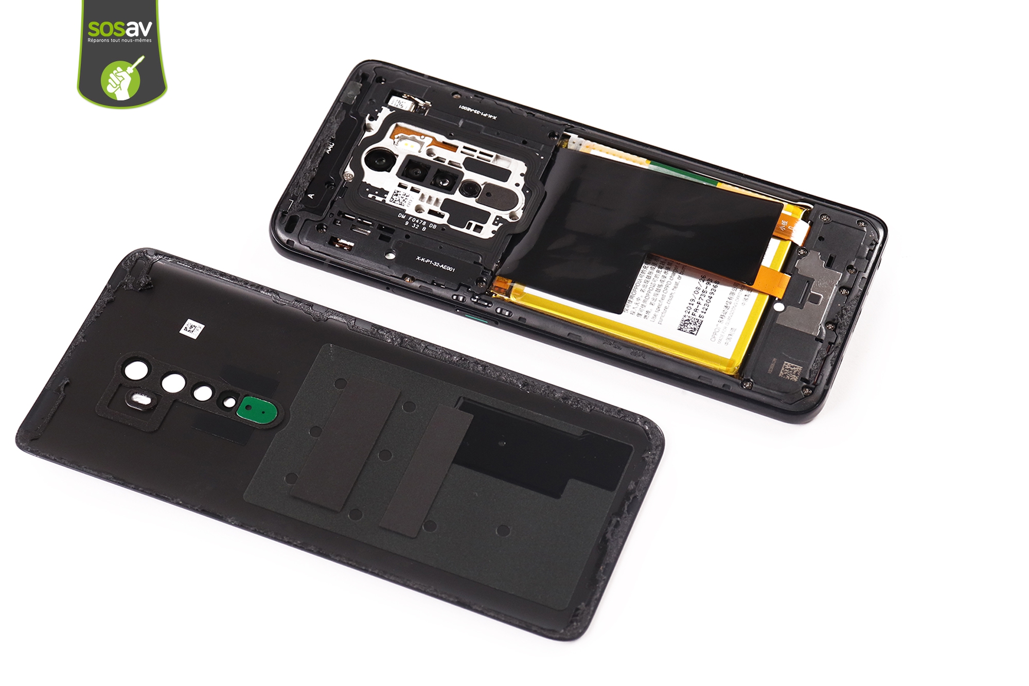

Insérez délicatement la saptule iSesamo.A l'aide de la spatule en nylon et de la saptule iSesamo, décollez ensuite la coque arrière en faisant le tour du téléphone.

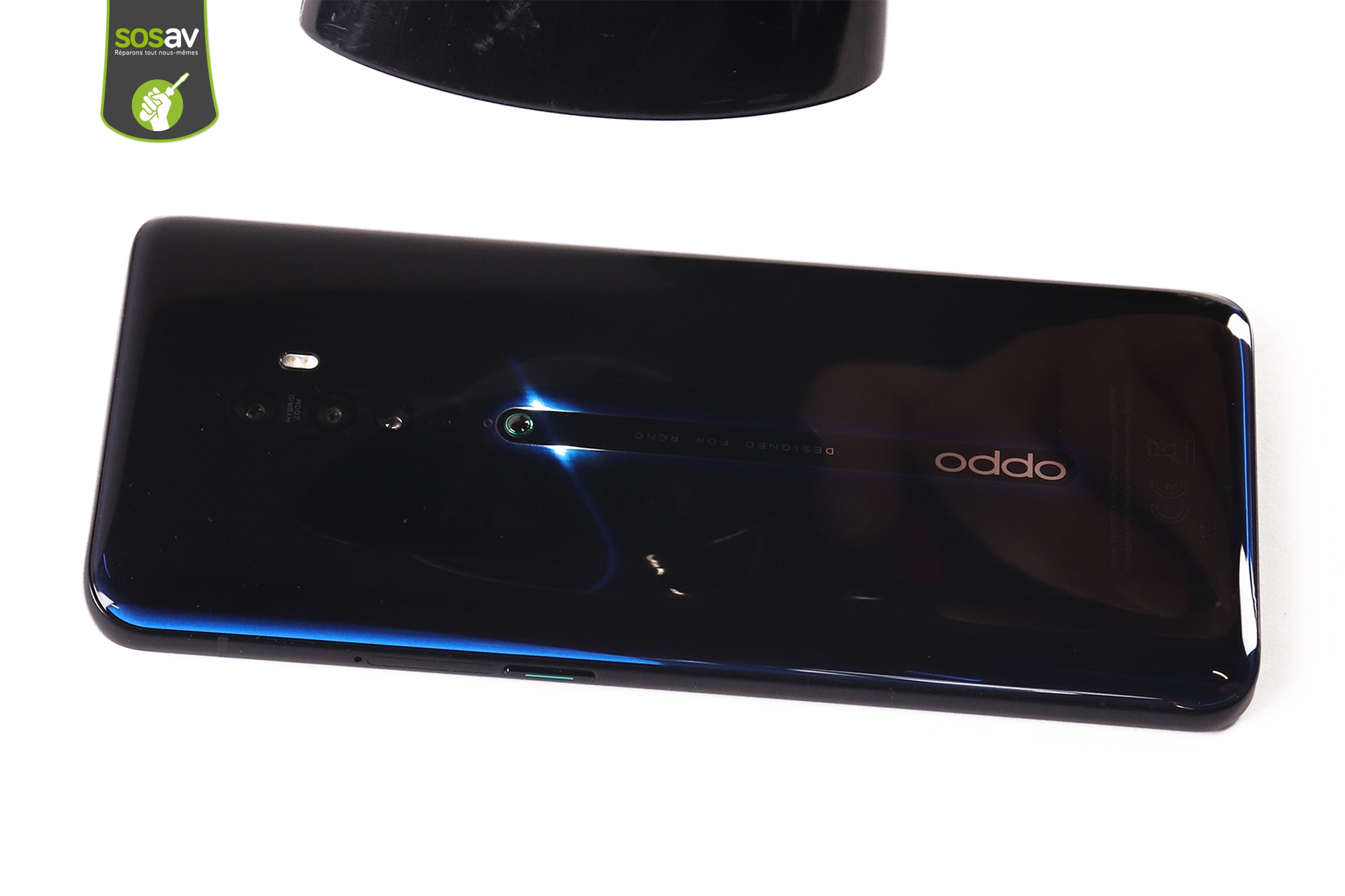

Votre coque arrière Oppo Reno 2 est à présent démontée.

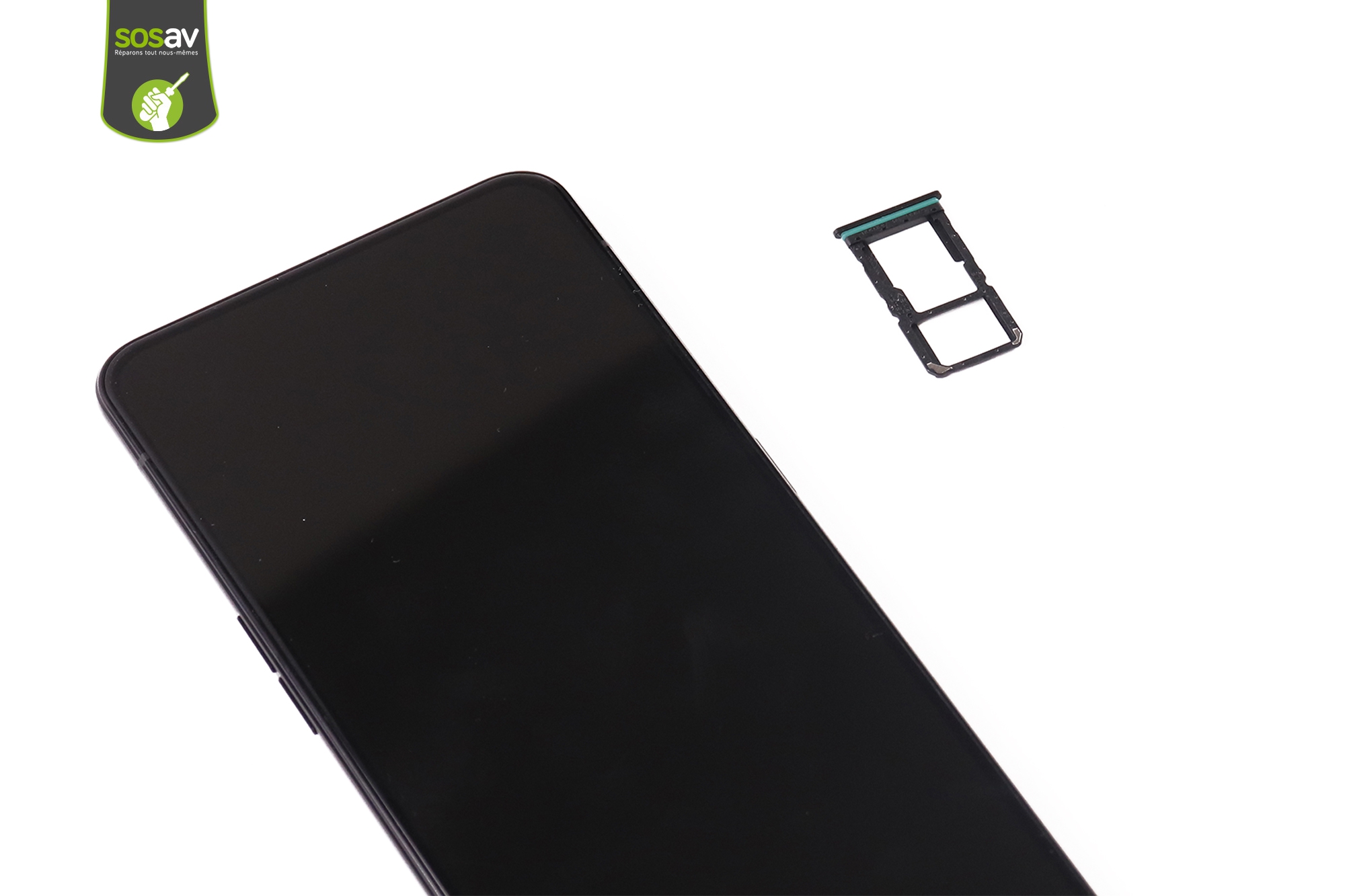

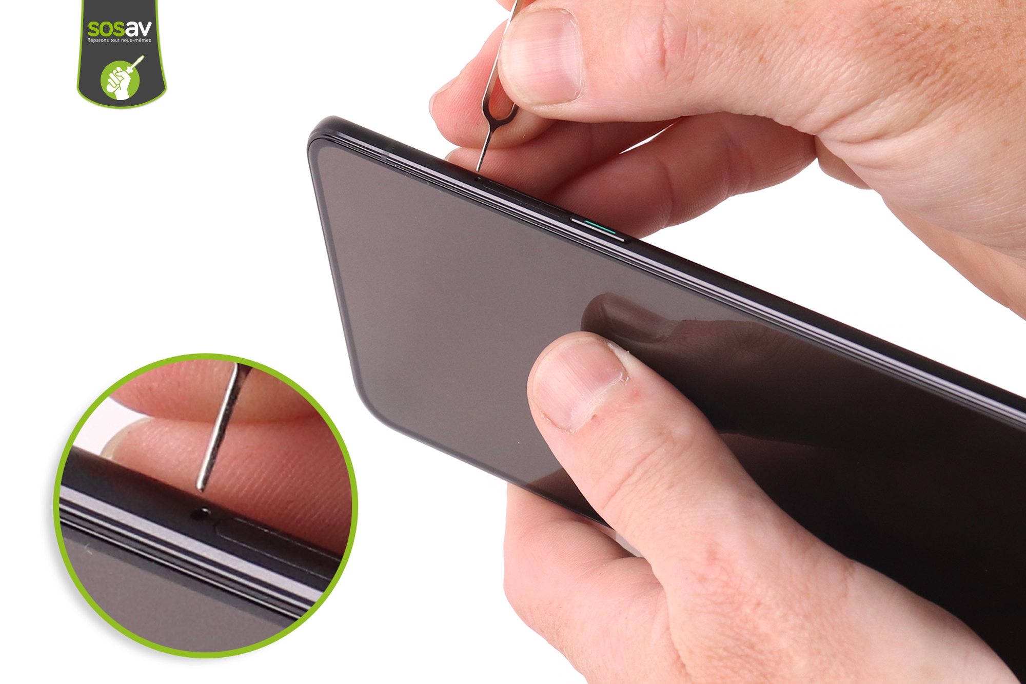

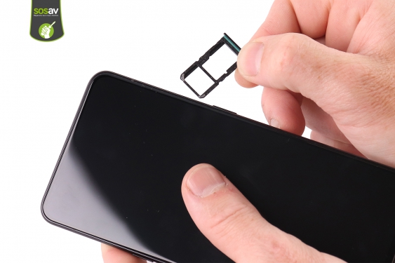

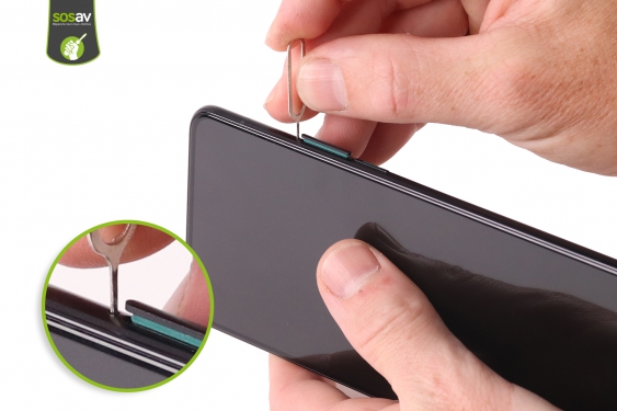

Maintenant, insèrez la clé dans le trou prévu à cet effet pour éjecter le tiroir SIM.
Le tiroir SIM Oppo Reno 2 est retiré, vous pouvez alors passer à la suite.

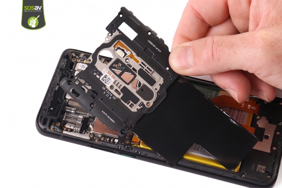

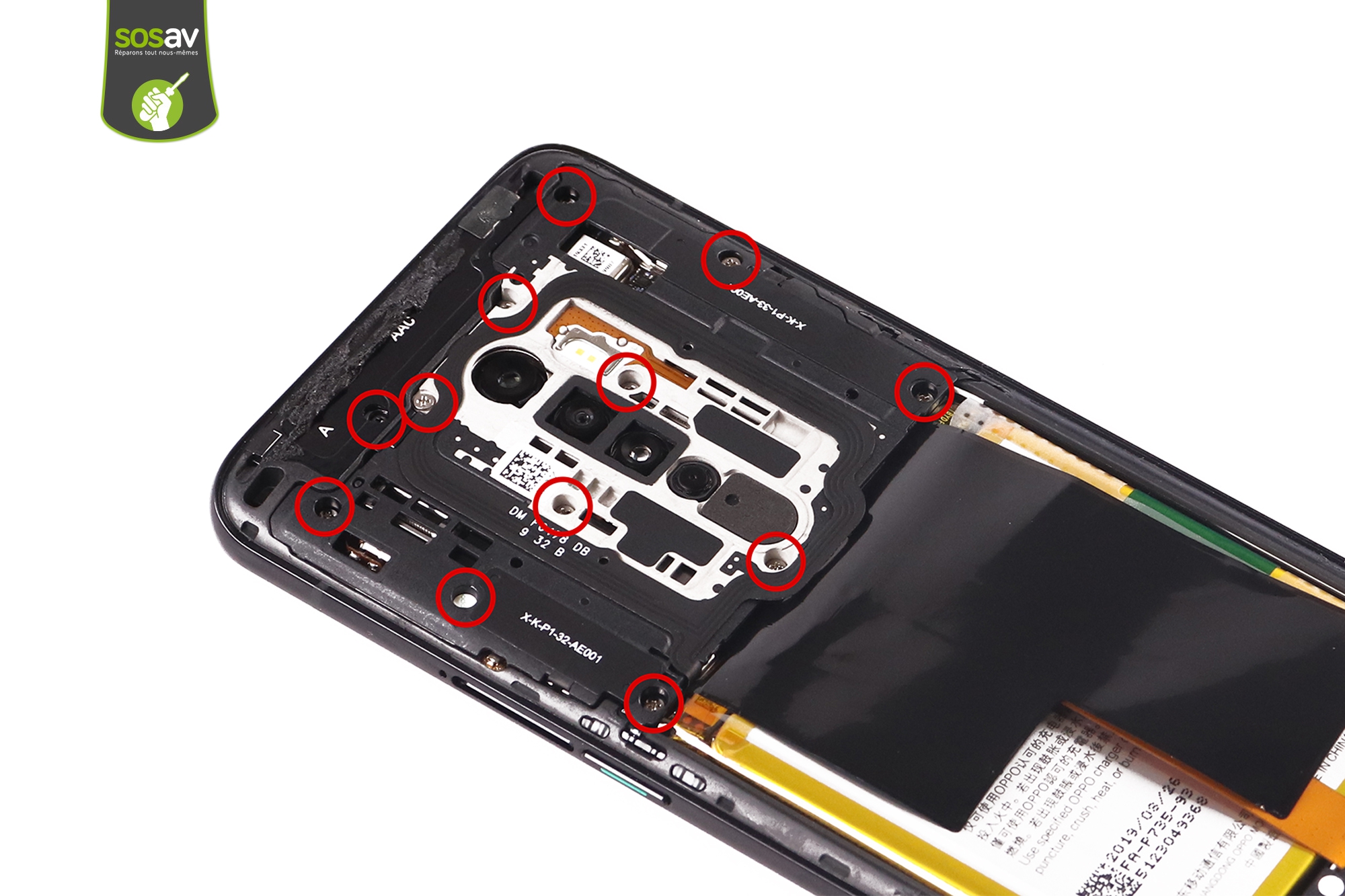

Dévissez les 12 vis entourées en rouge à l'aide d'un tournevis.

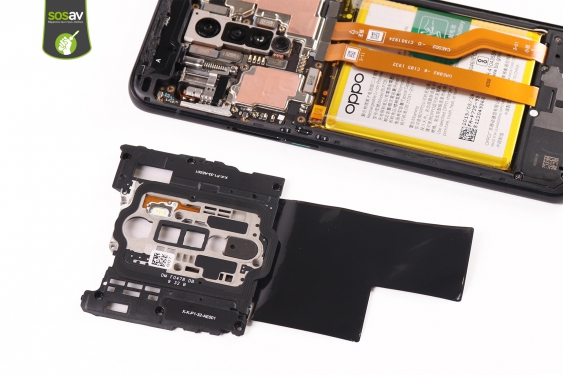

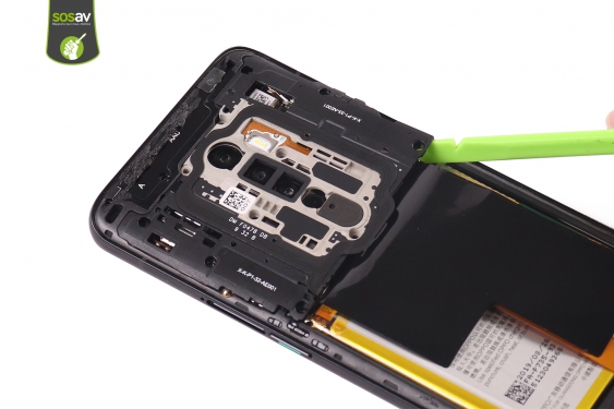

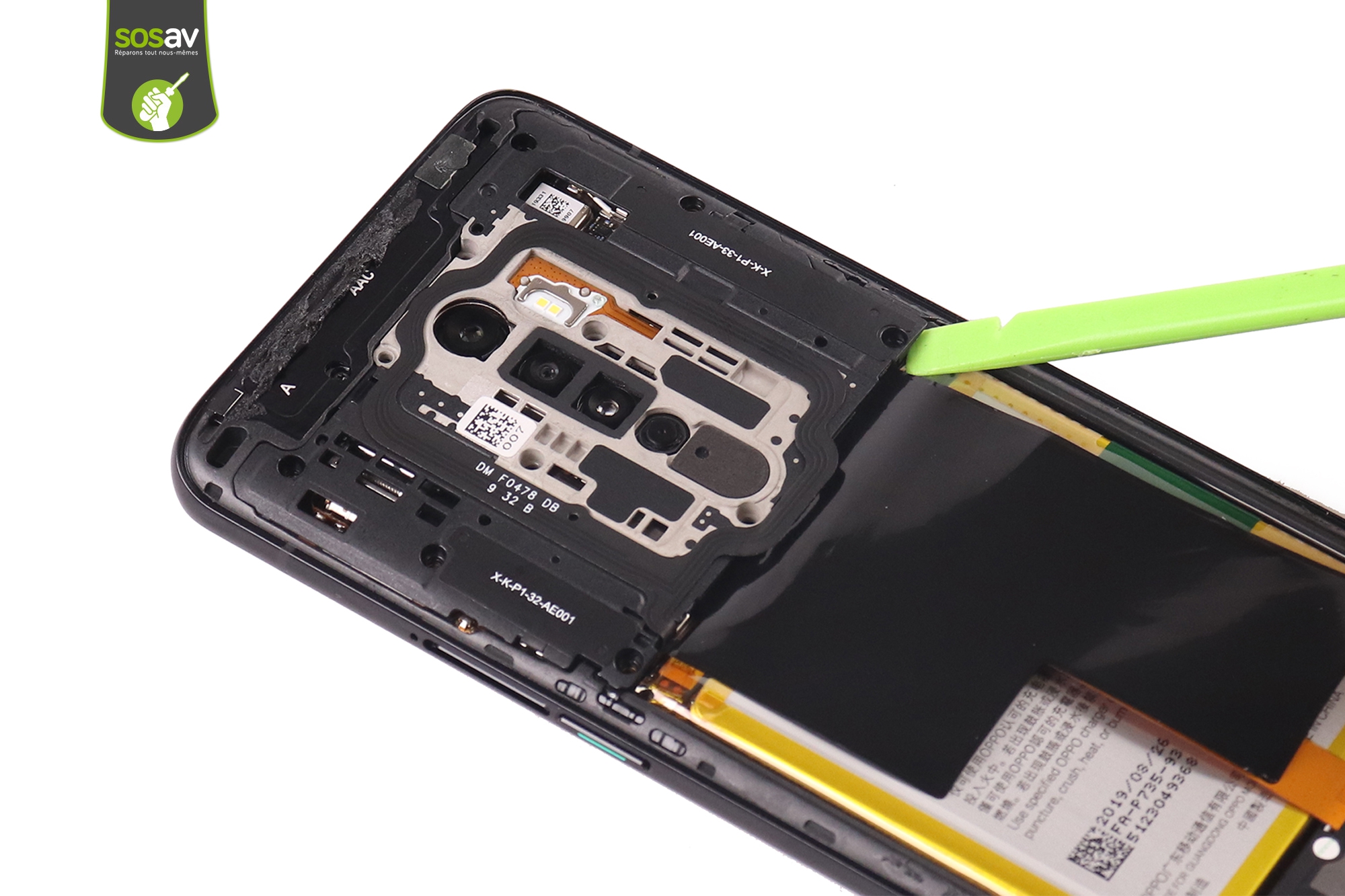

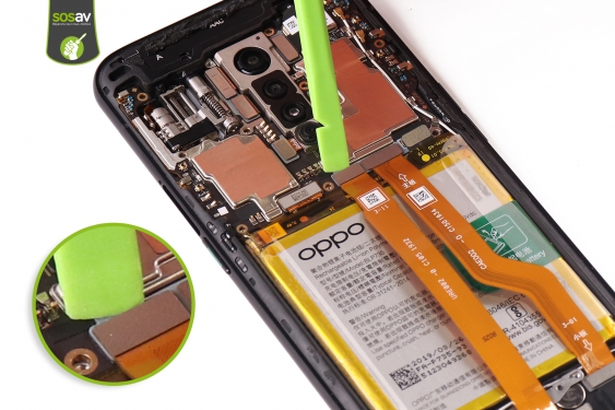

Soulevez ensuite le cache en plastique avec la spatule en nylon.

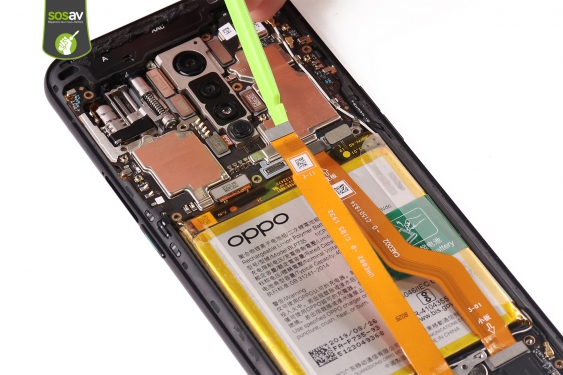

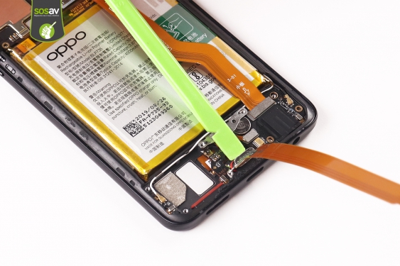

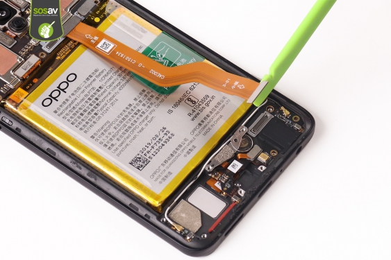

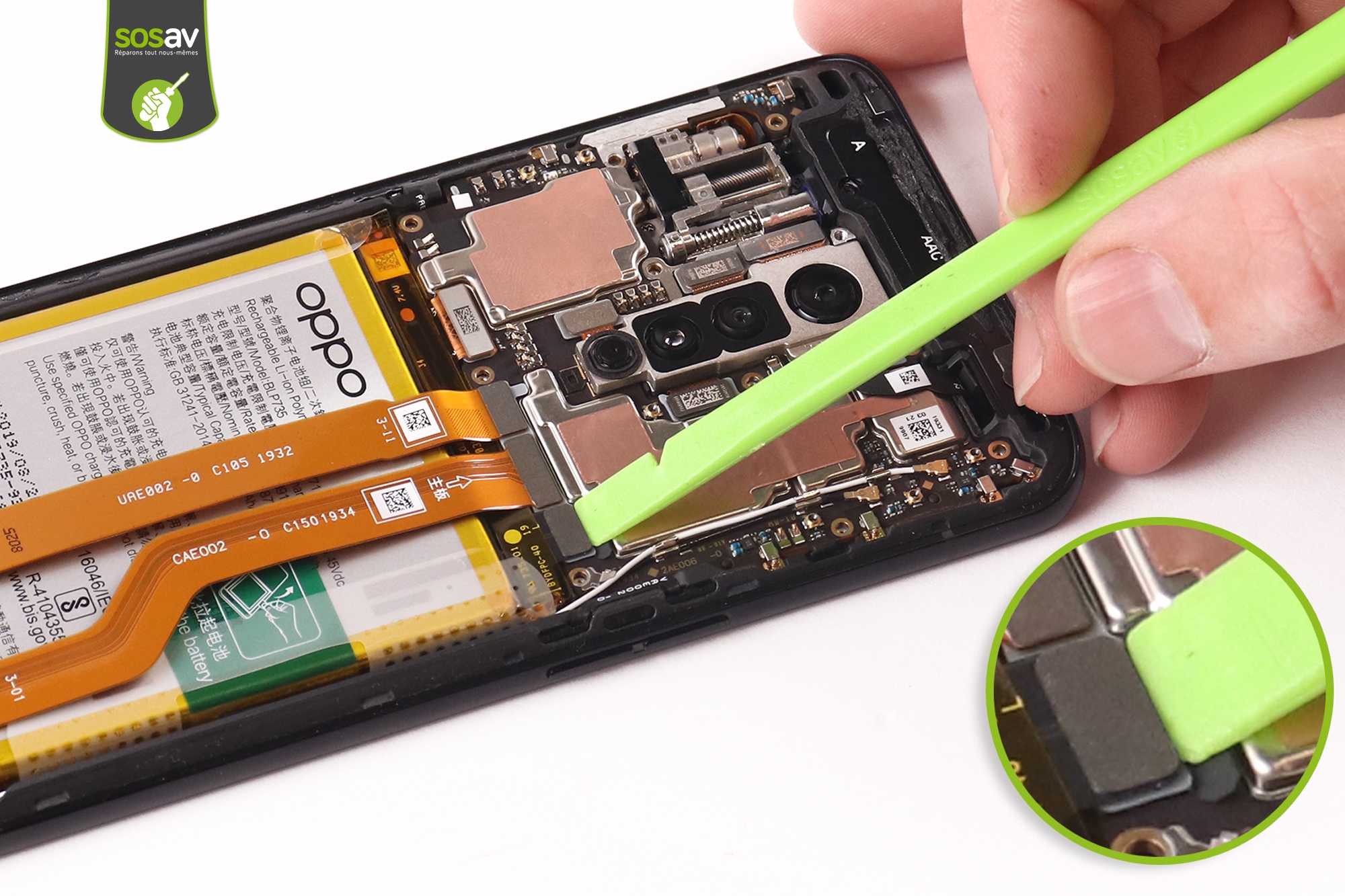

Toujours avec la spatule en nylon, déconnectez la nappe de la batterie.

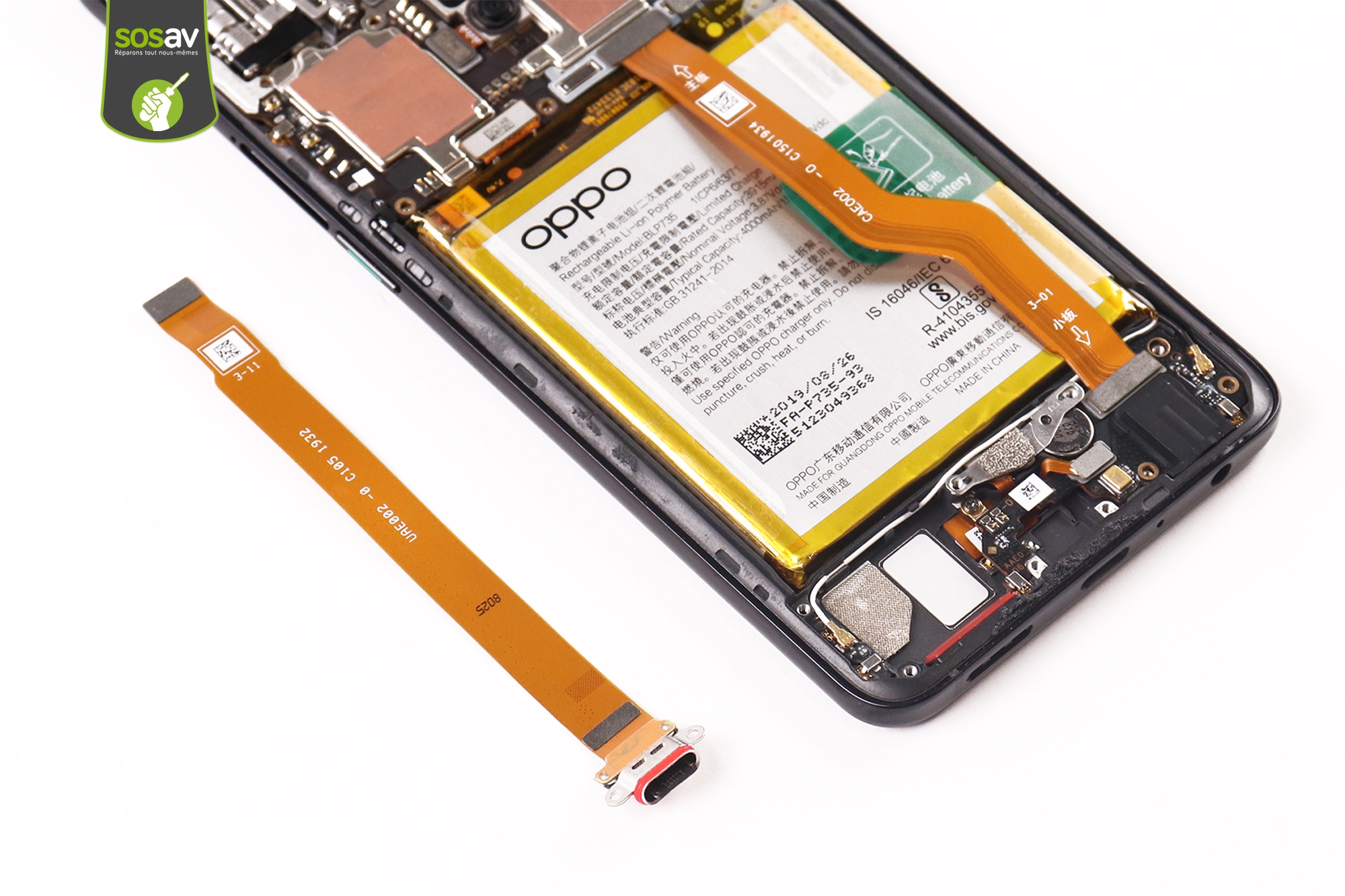

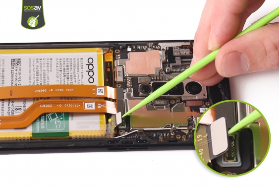

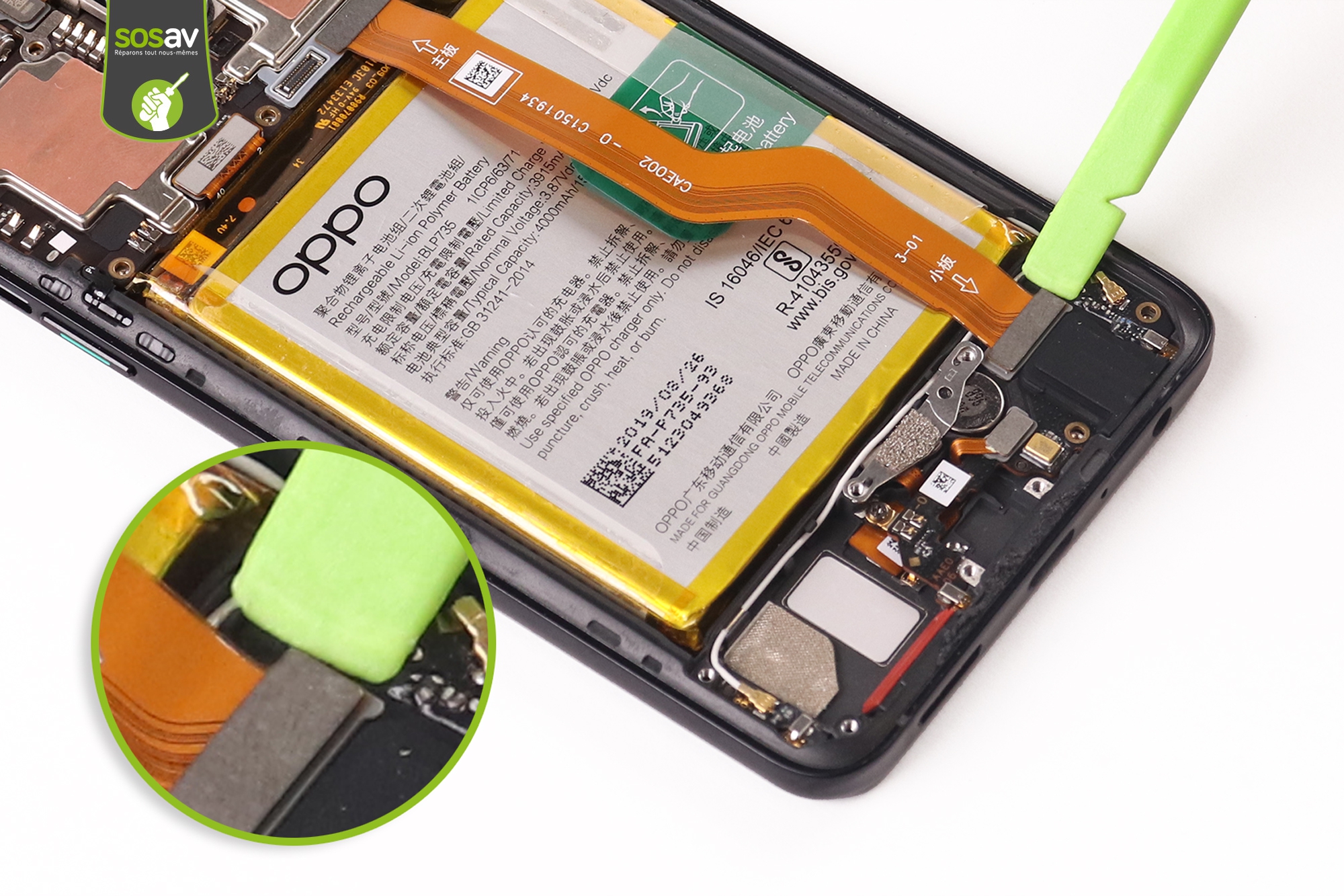

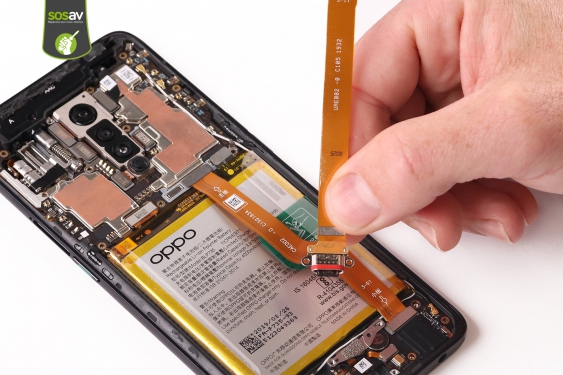

Commencez à déconnecter le connecteur de charge en haut avec la spatule en nylon.

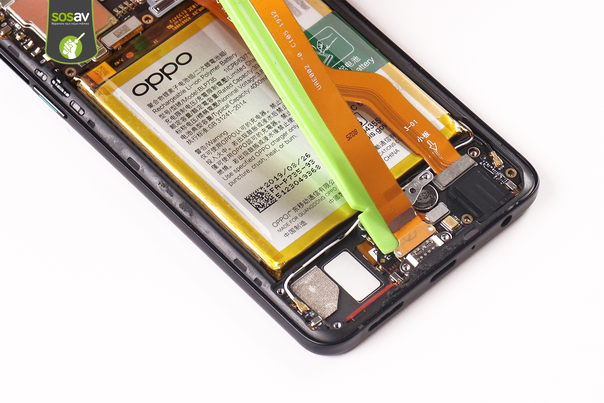

Puis faites de même en bas.
Le connecteur de charge Oppo Reno 2 est à présent démonté.

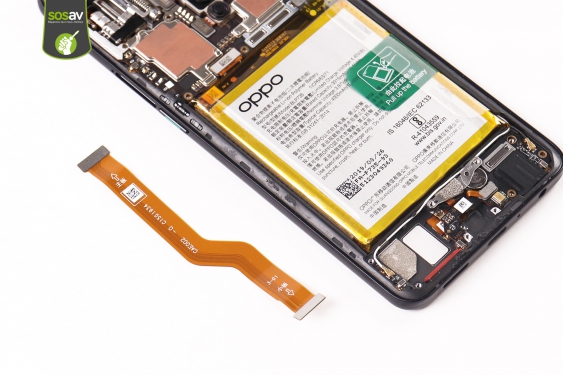

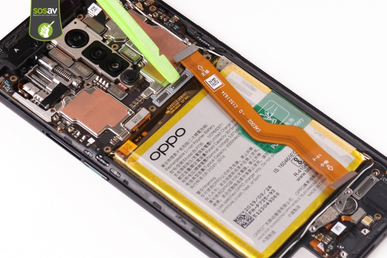

Déconnectez ensuite la nappe de liaison.

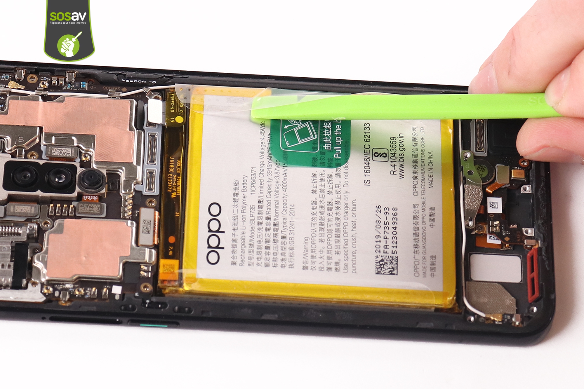

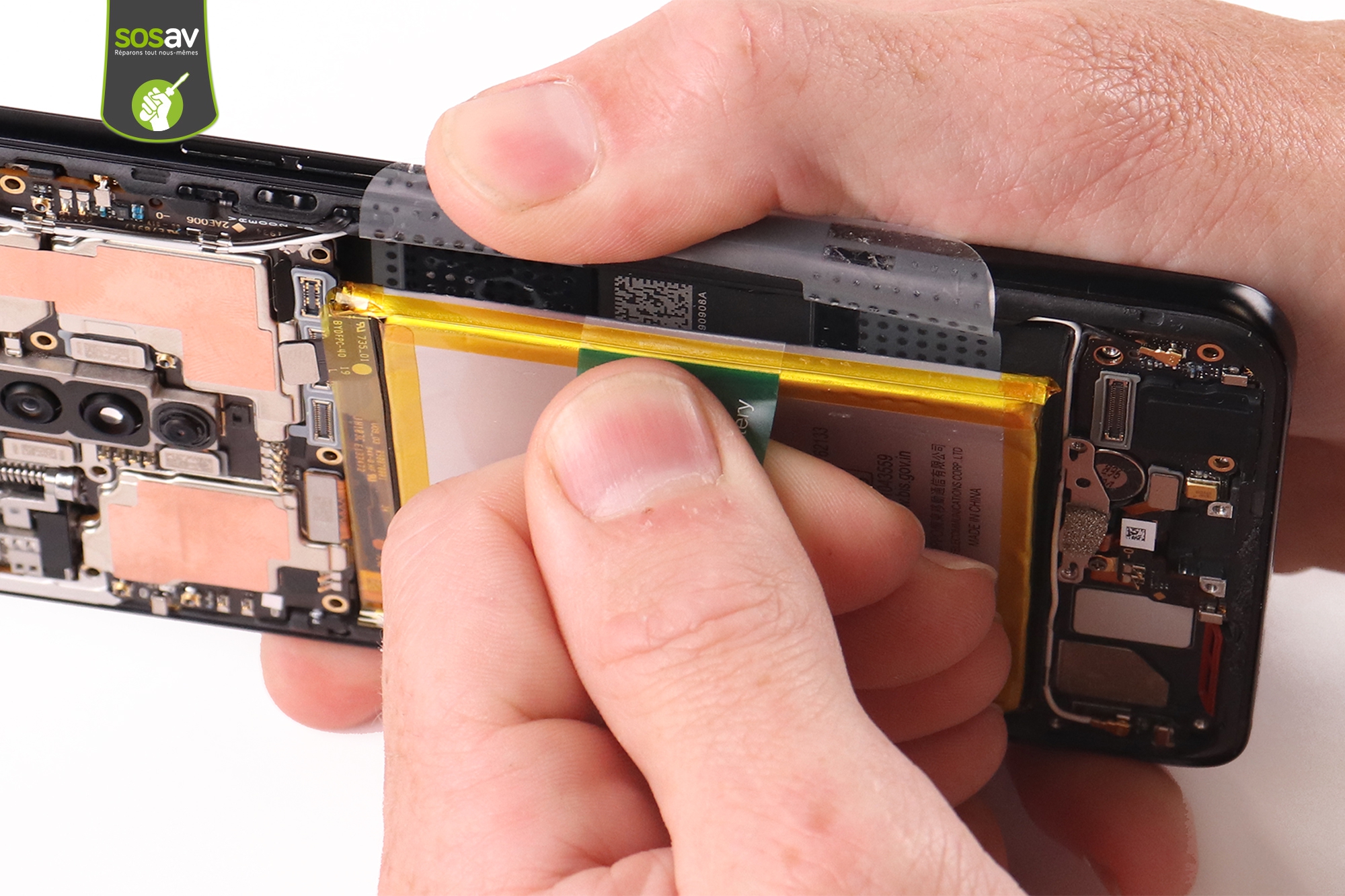

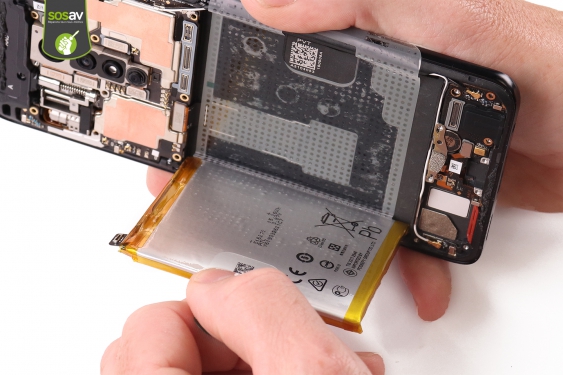

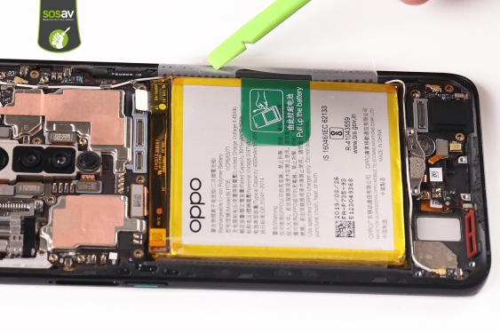

Avec la spatule en nylon, décollez le film plastique.

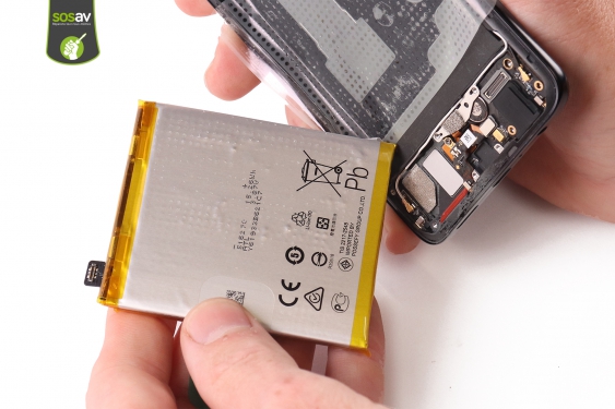

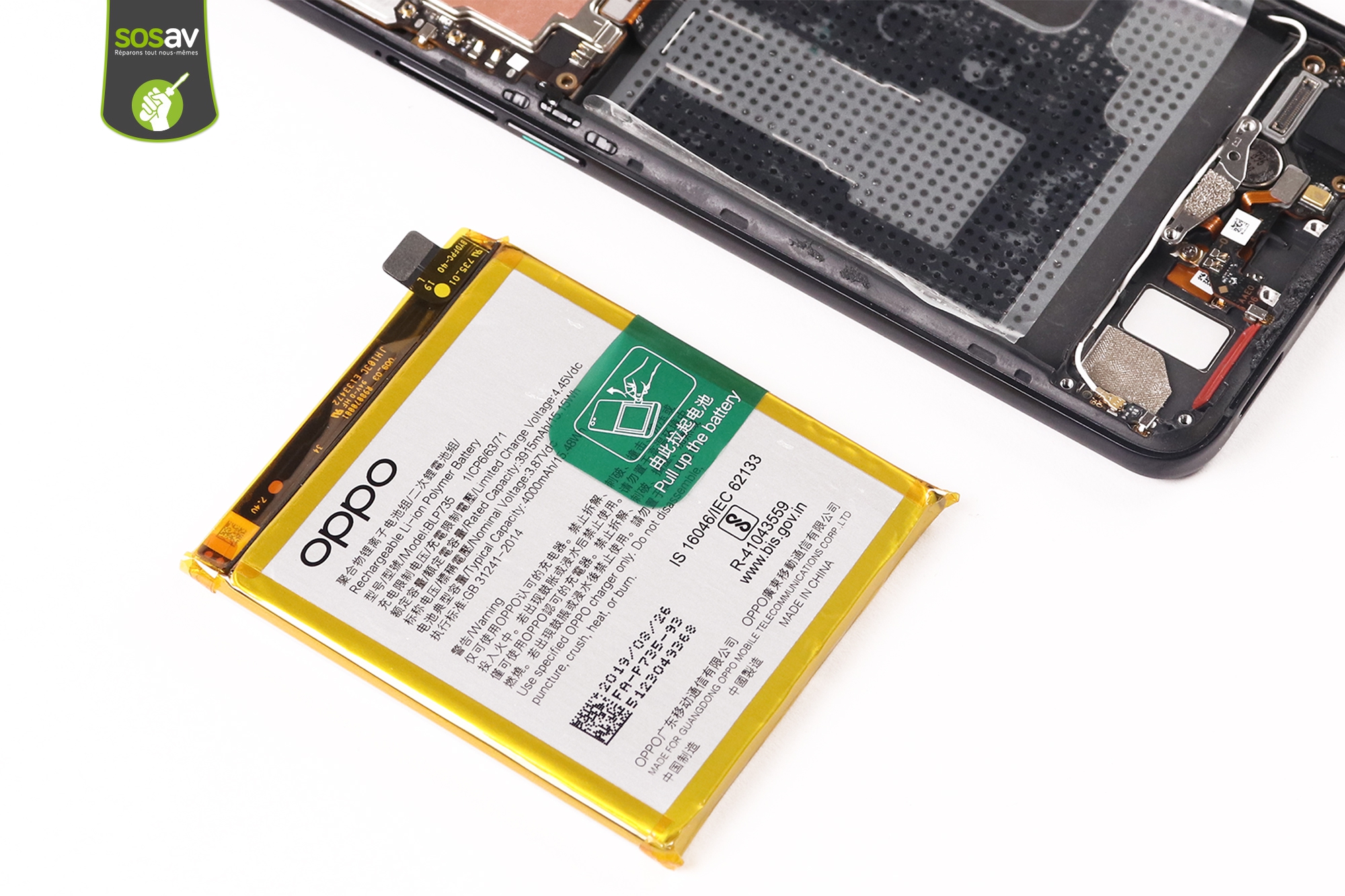

Commencez ensuite à décoller la batterie à l'aide de l'autocollant vert.
Bravo ! Votre batterie Oppo Reno est démontée. Vous pouvez désormais la remplacer !
