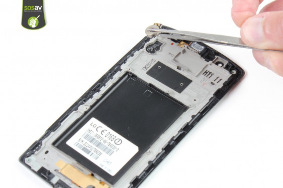

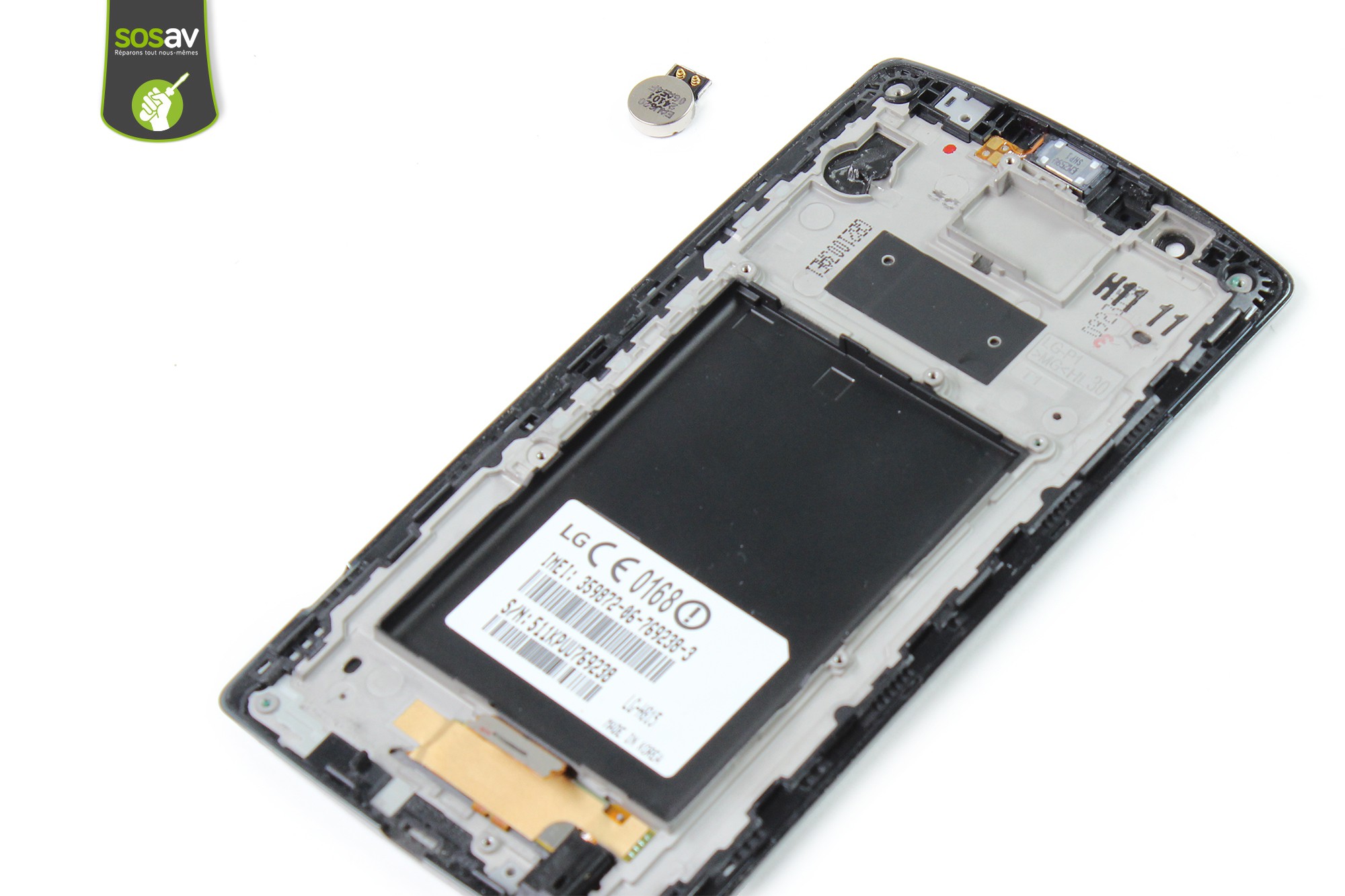

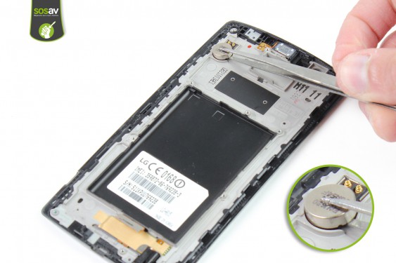

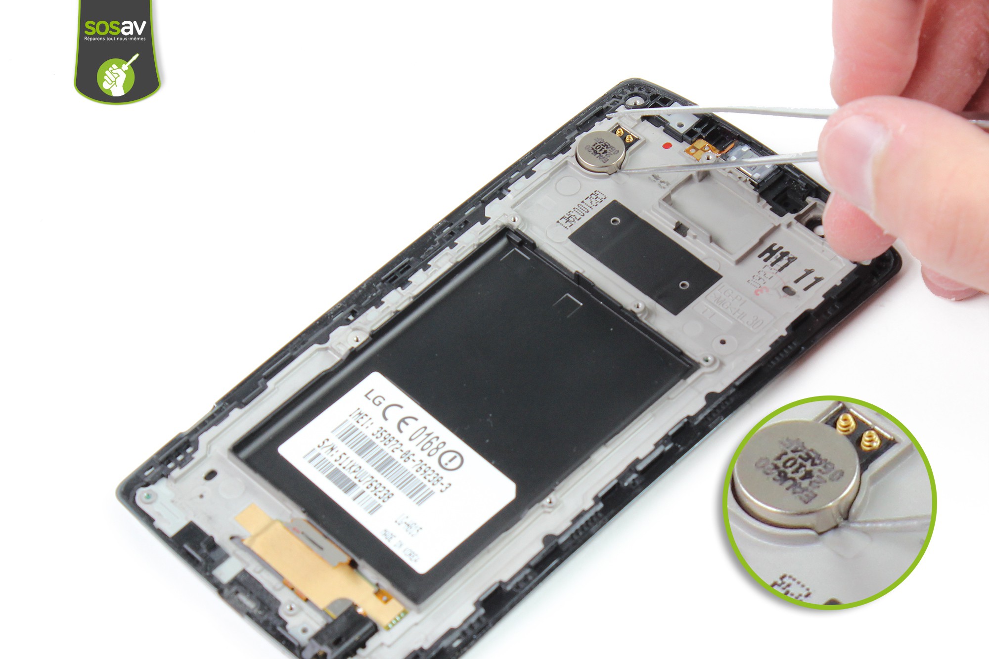

Utilisez la pince afin de saisir le vibreur du téléphone et le décoller de son châssis.Procédez ensuite à son retrait.
Le vibreur LG G4 est désormais démonté.Procédez à son remplacement par un vibreur neuf si cela est nécessaire.
Pour remonter votre G4 suivez ce guide en sens inverse.
