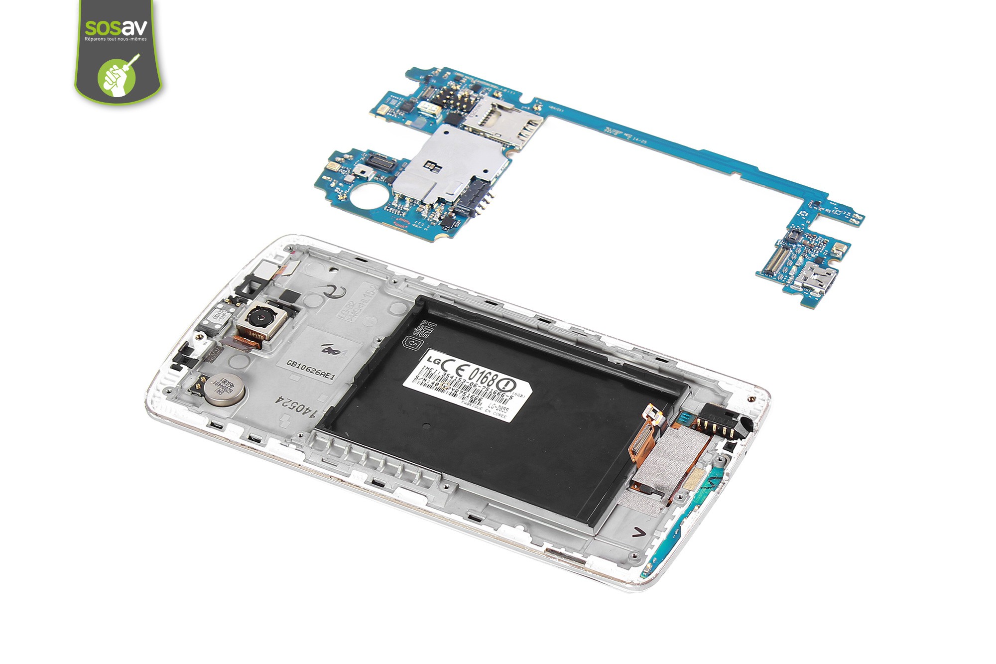

Conservez la spatule en nylon afin de déconnecter les deux nappes de liaison de l'écran LCD et de la partie basse du téléphone.
Poursuivez avec la spatule en nylon en déconnectant la nappe de la caméra avant et de la caméra arrière.
Saisissez ensuite délicatement la carte mère du téléphone puis ôtez-la.
La carte mère de votre LG G3 est désormais démontée.Procédez à son remplacement par une pièce neuve si cela est nécessaire.
