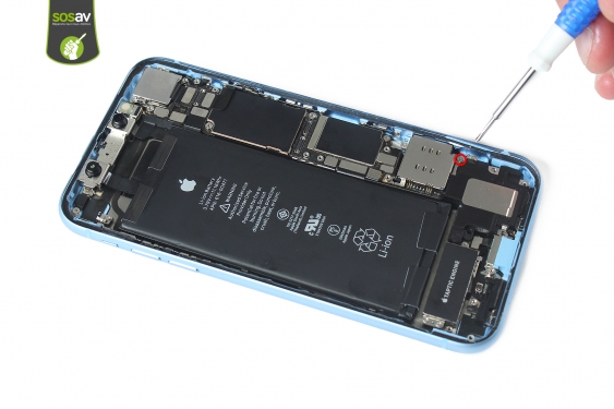

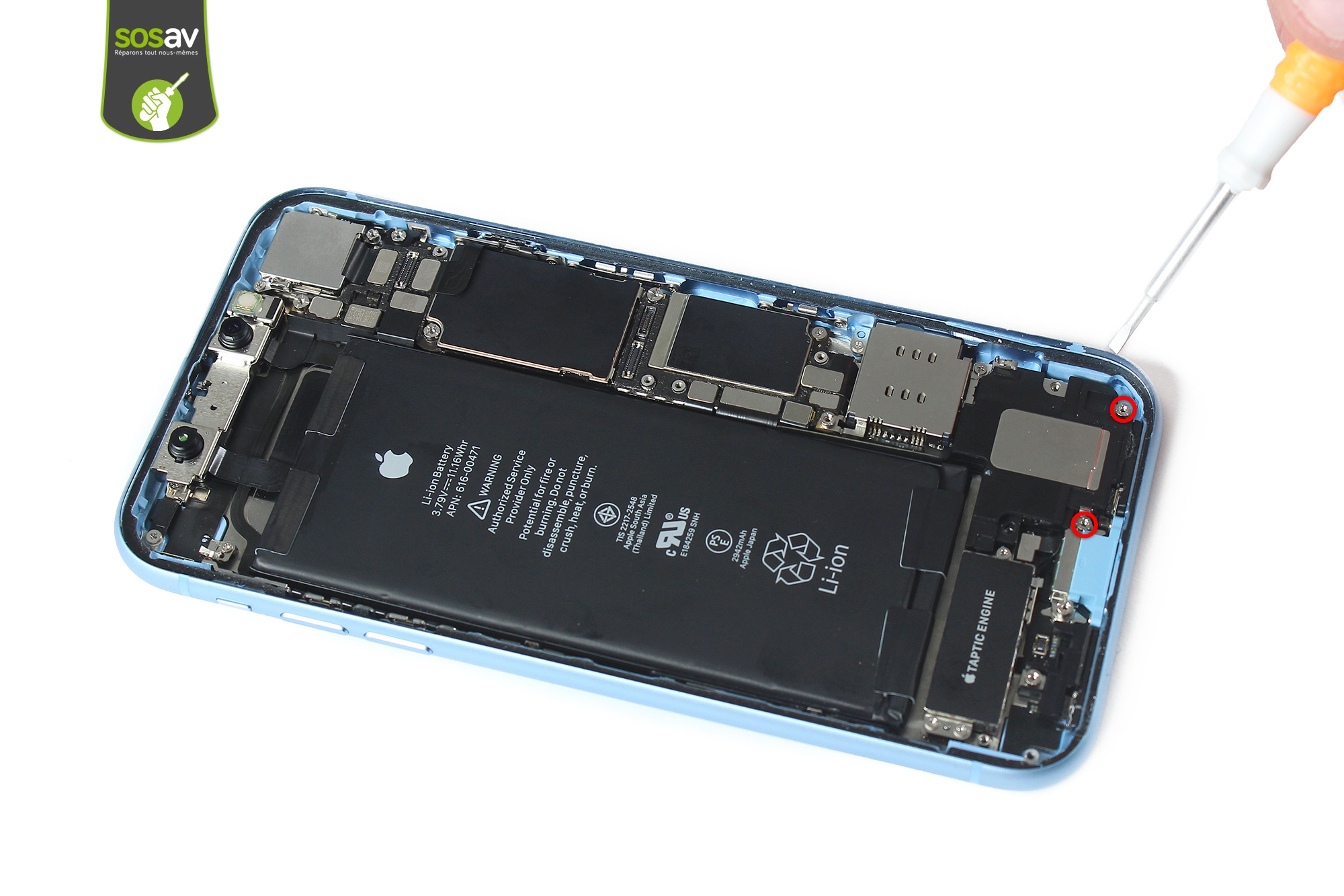

Munissez-vous du tournevis plat afin de dévisser les 2 vis entourées en rouge. (Photo 1)Prenez ensuite le tournevis curciforme pour retirer la 3ème vis entourée en rouge. (Photo 2)

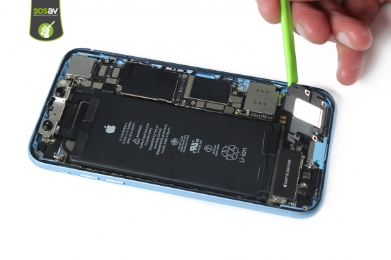

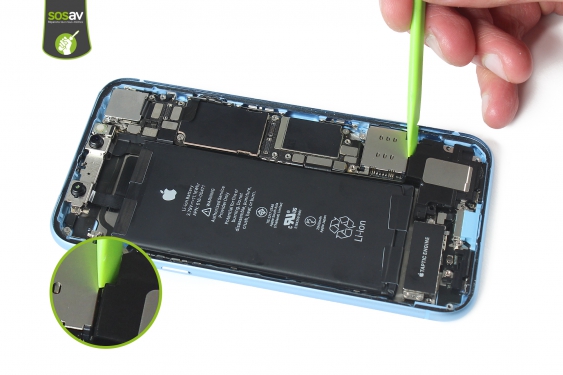

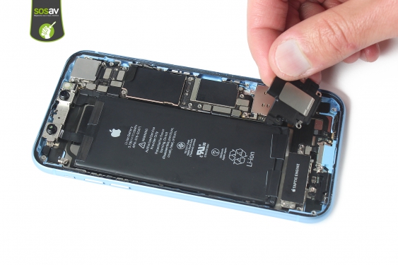

Glissez ensuite délicatement la spatule en nylon sous le haut-parleur externe afin de le déloger.Puis retirez-le.
Votre haut-parleur externe iPhone XR est désormais démonté.En cas de problème de son, remplacez-le par un haut-parleur neuf.
