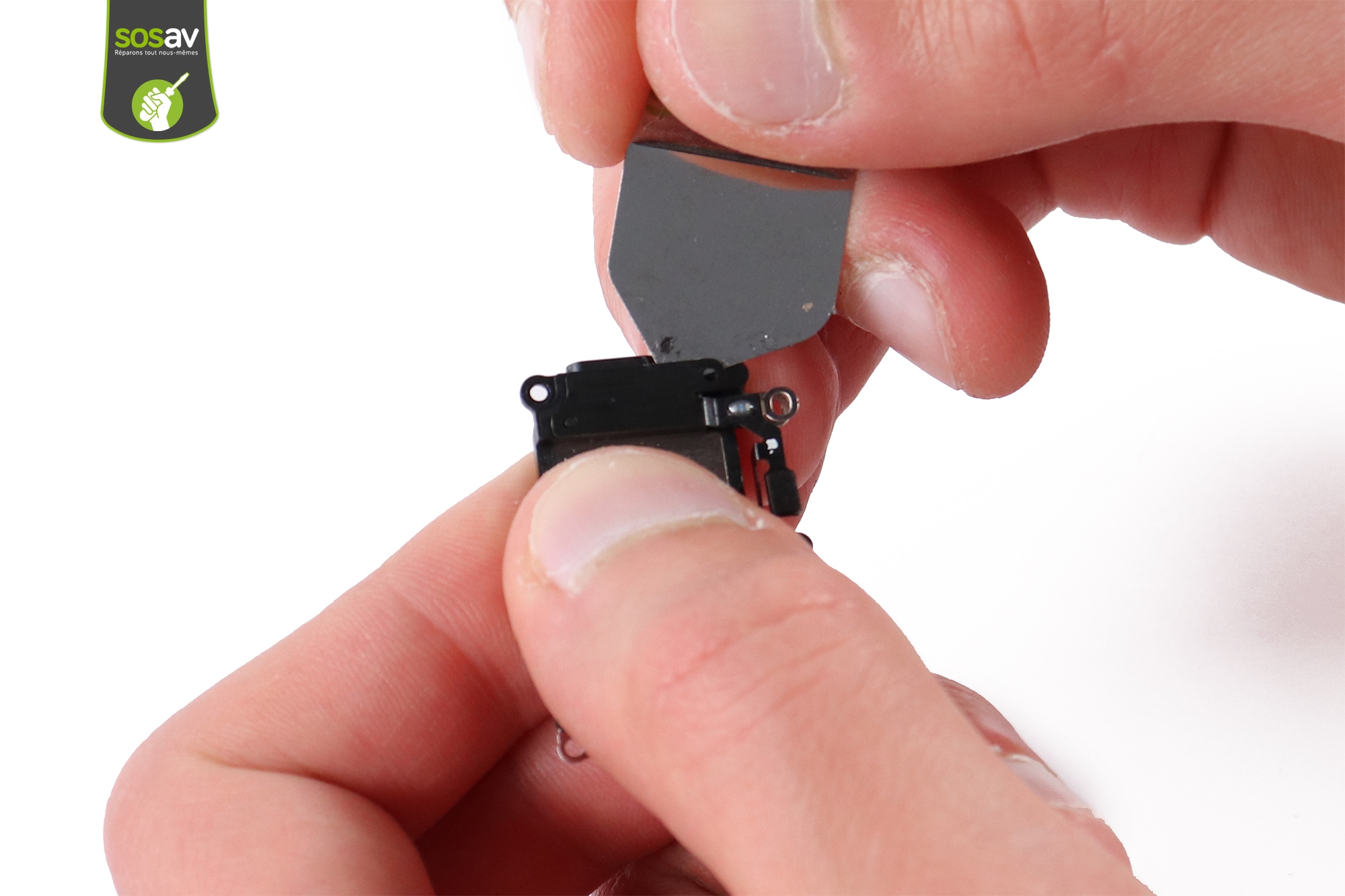

Débranchez la nappe de l'antenne GSM.Et sortez l'ensemble haut-parleur et antenne.
Etape 26
Le haut-parleur externe iPhone SE 2020 est sorti et partiellement démonté.
Etape 27

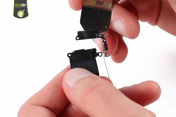

Séparez ensuite l'antenne GSM du haut-parleur grâce à la iSesamo.
Etape 28

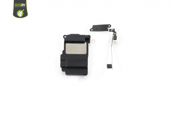

Le haut-parleur externe et l'antenne GSM iPhone SE 2020 sont démontés.En cas de problème de son ou de réception GSM, remplacez-les grâce à ce guide gratuit !
Pour remonter votre iPhone SE (2nde Generation) suivez ce guide en sens inverse.
