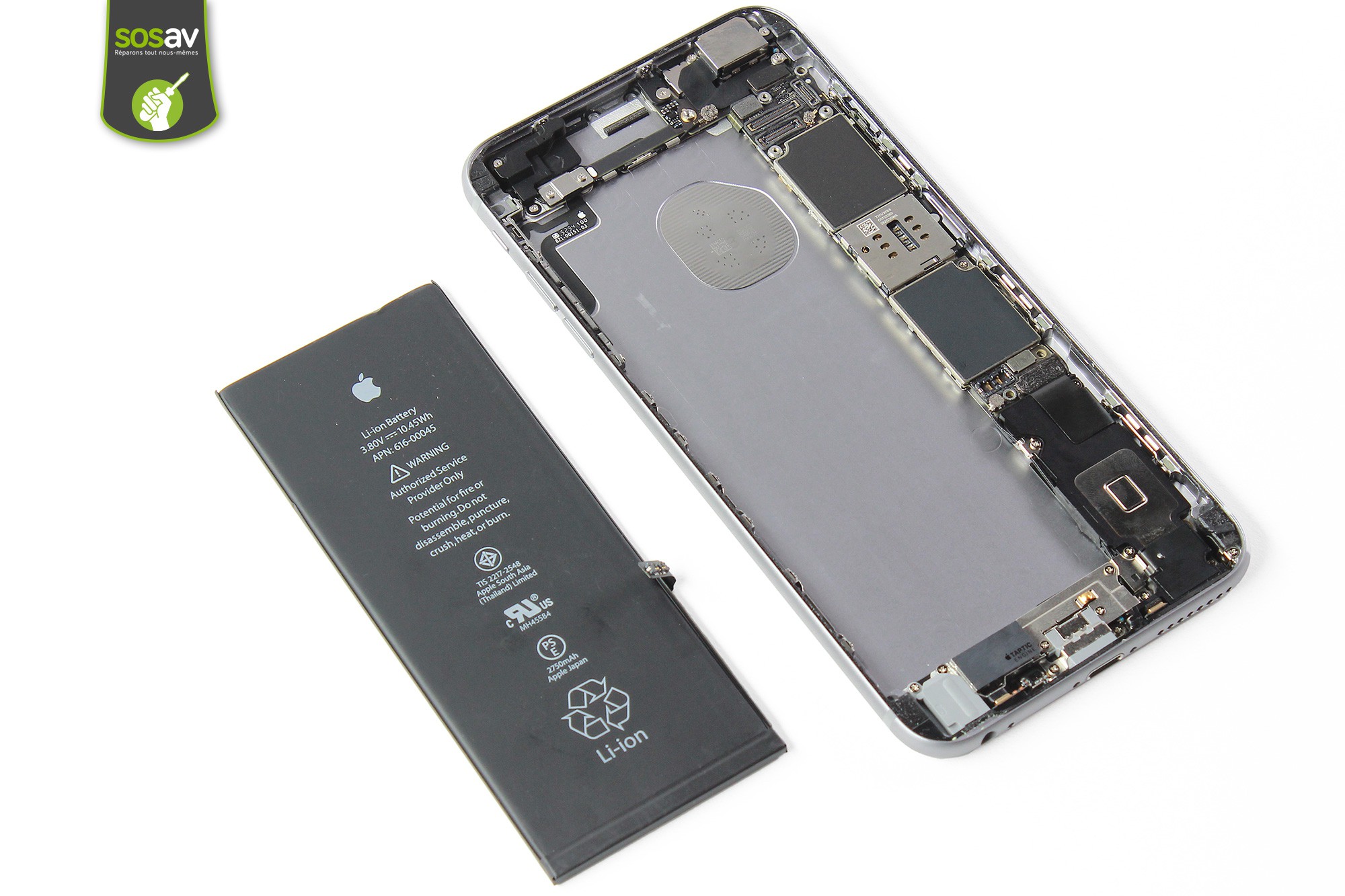

Toujours à l'aide de la spatule en nylon, décollez les 3 languettes situées sur le bas de la batterie.
Tirez sur la premiere languette, située sur le bas de la batterie, puis les 2 autres pour les extraire.
Vous pouvez maintenant procéder à l'enlevement de la batterie à l'aide de votre spatule en nylon.
La batterie de votre iphone 6S Plus est désormais démontée.
Si votre iPhone manque d'autonomie ou que la batterie refuse de se charger, changez-la par une batterie neuve si nécessaire.
